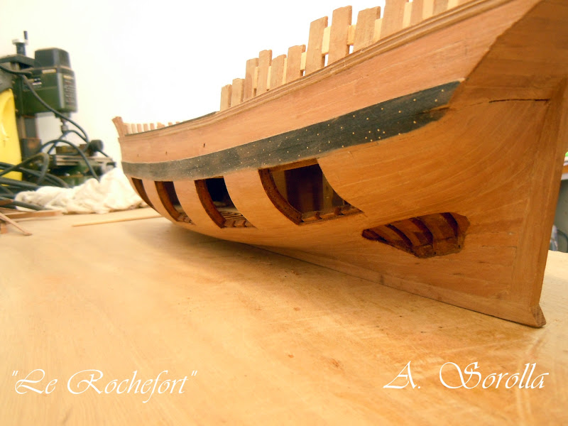

El exterior del casco esta todo forrado hasta la primera cinta moldurada y toda la obra viva esta ya claveteada y marcada la linea de flotación aunque igual precisara definir el trazo algo mas.
Adrian
Adrian
Re: "Le Rochefort" por A. Sorolla
¿Qué producto has utilizado para tintar la madera?
José
- adrian sorolla
- Mensajes: 784
- Ubicación: valencia
Hola Josejoseb escribió:¿Qué producto has utilizado para tintar la madera?
El negro es tinta china, lo que resta del exterior del casco no esta pintado todavía.
Adrian
Hola Adrian
Quería preguntarte como aplicas la tinta china sin que se extienda por las partes cercanas.
- adrian sorolla
- Mensajes: 784
Holarma escribió:Hola Adrian
Bueno, si te fijas, en la parte alta de las cintas hay un escalón ya que estas son de mas grosor que la tablas de forro superiores, por tanto ahi aprovecho este escalón, y en la parte baja lo que he hecho ha sido pegar una cinta por la raya previamente marcada como los pintores, en este caso he pegado celo, y he pintado, al despegar el celo ha quedado bien.
La tinta china es bastante mas densa que el tinte al agua que he usado otras veces, este ultimo al teñir con una cinta pegada da un resultado así a así, ya que al ser mas fluido se pasa por los poros de la madera y no queda la linea tan definida.
Por cierto la tinta china que compre también es al agua, por lo que los útiles se limpian muy fácil.
Adrian
