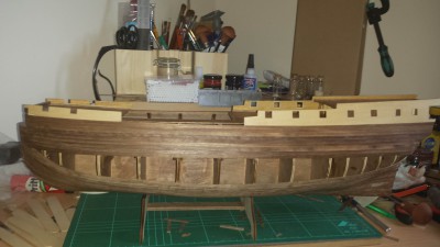

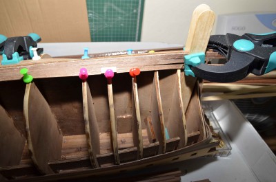

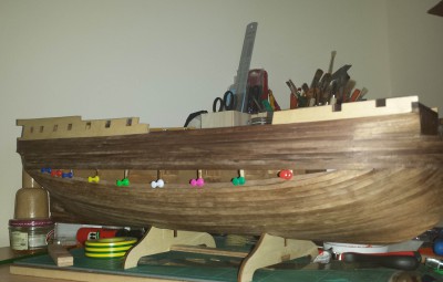

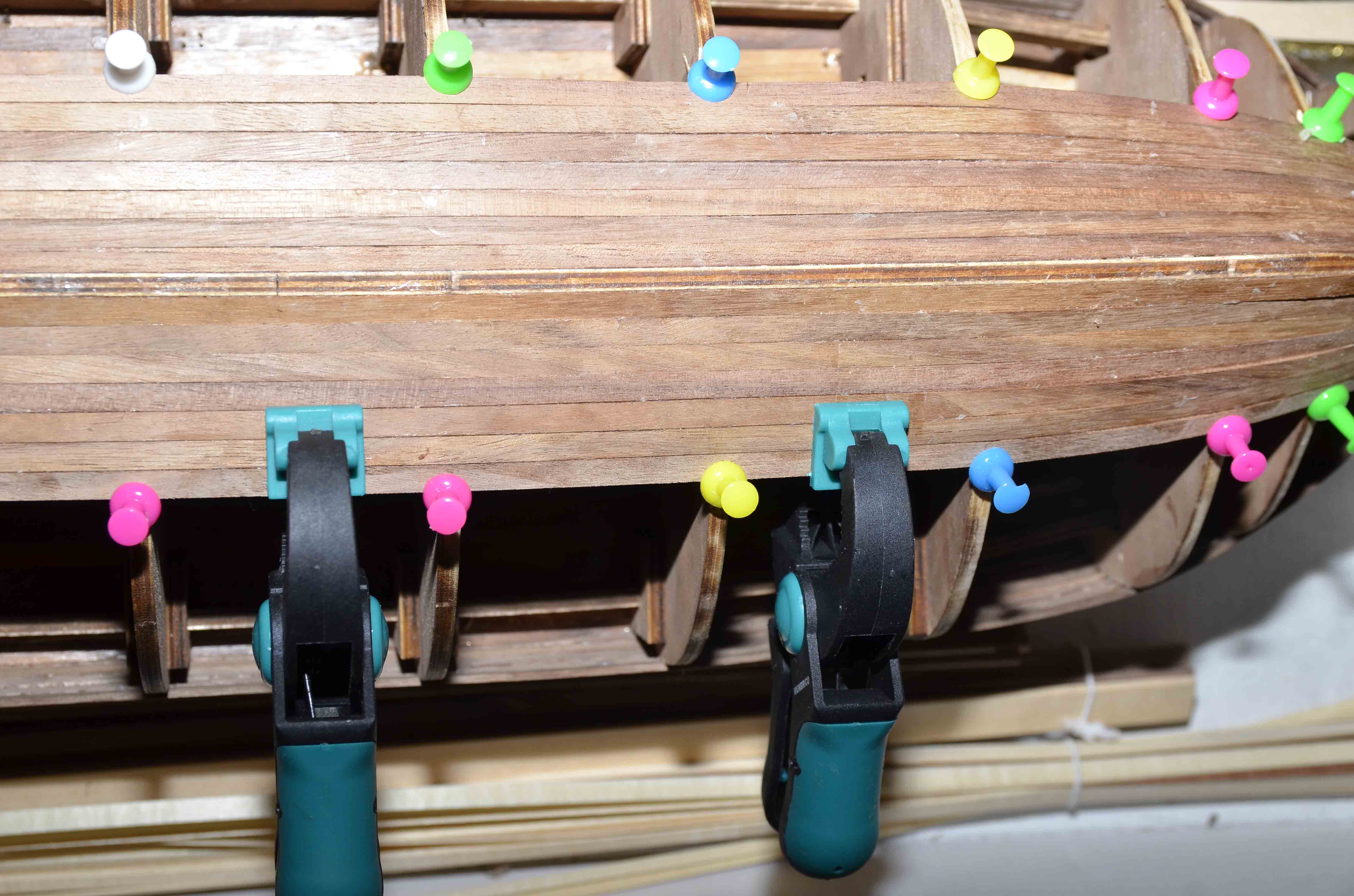

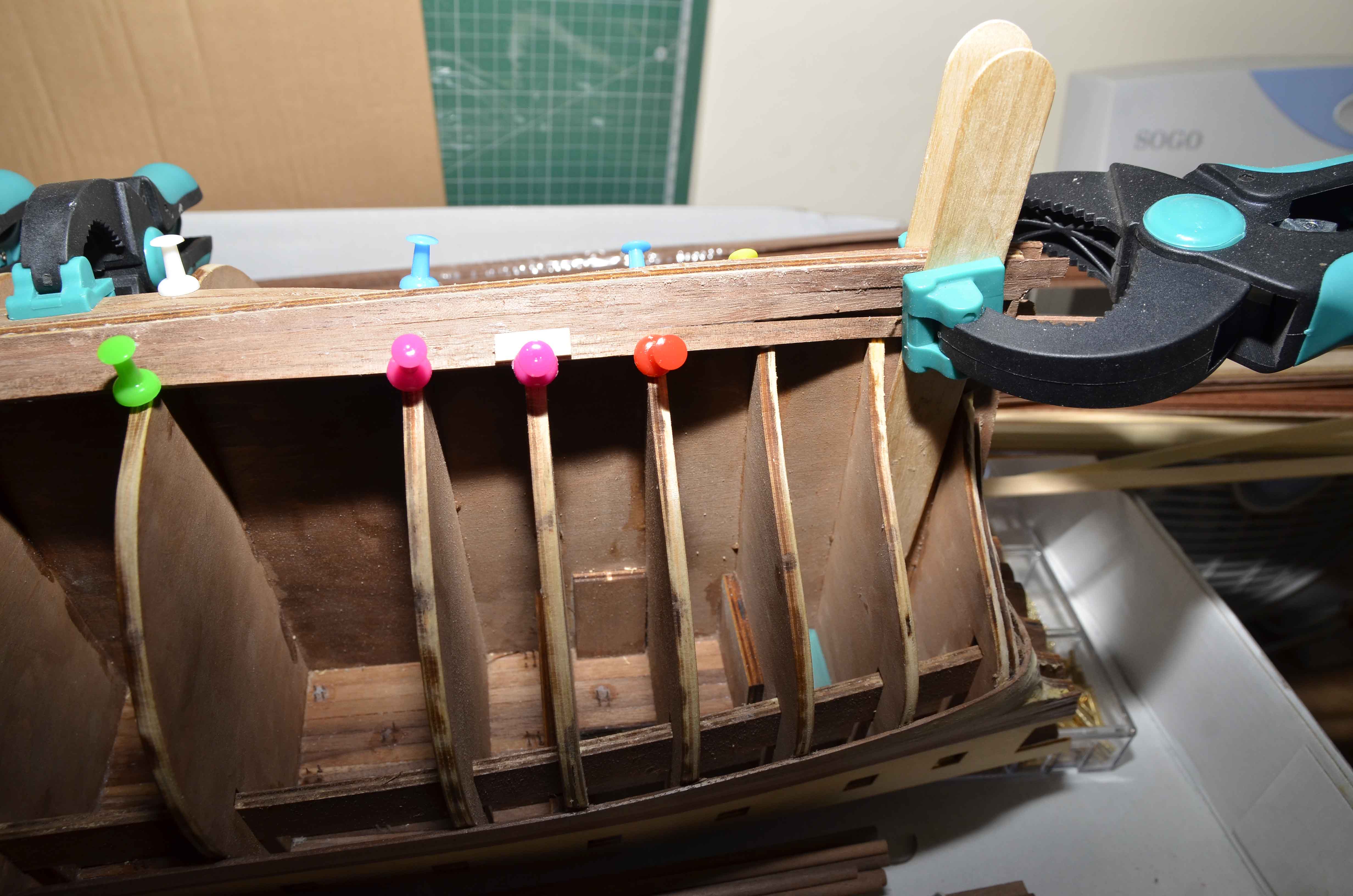

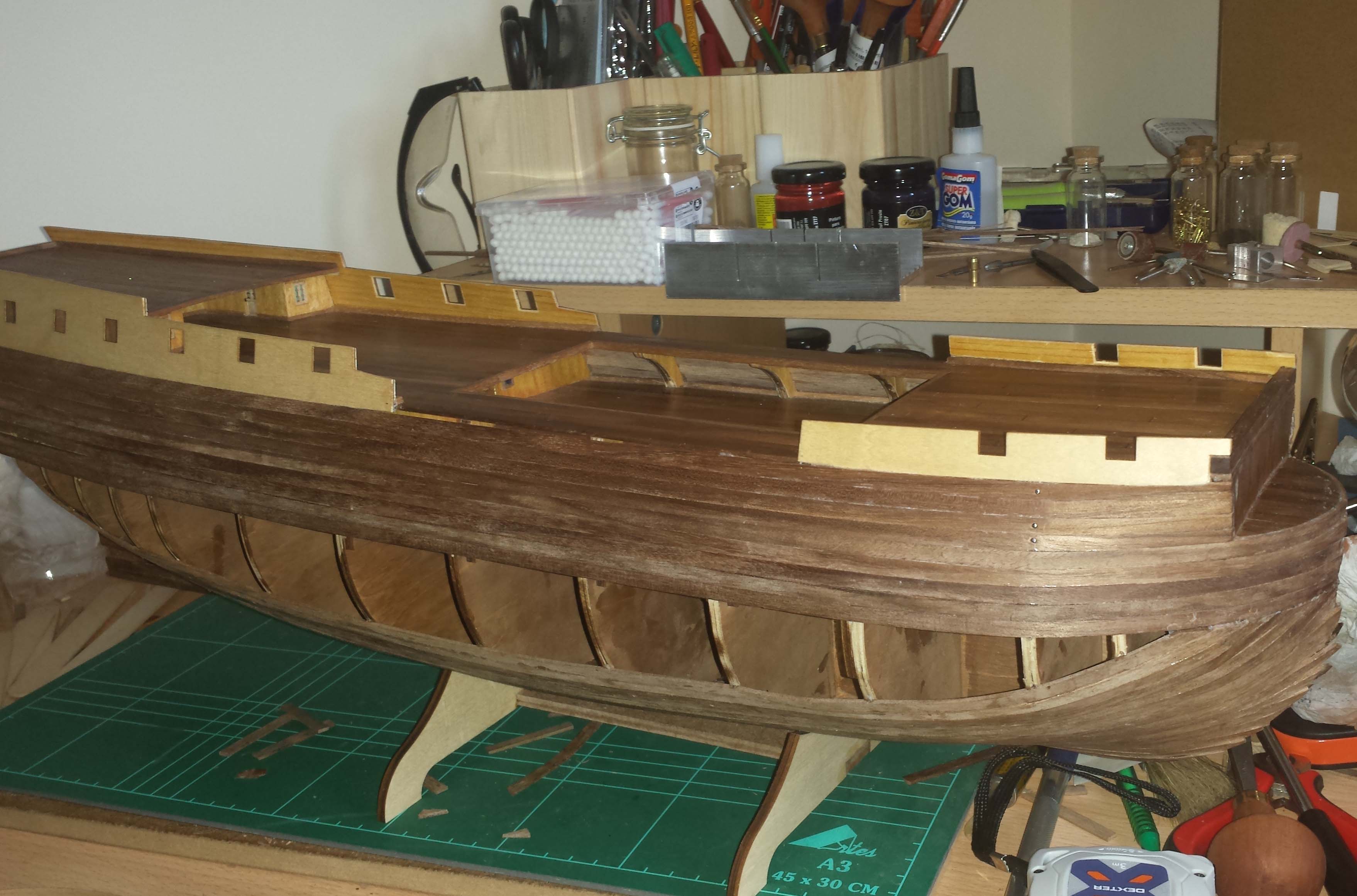

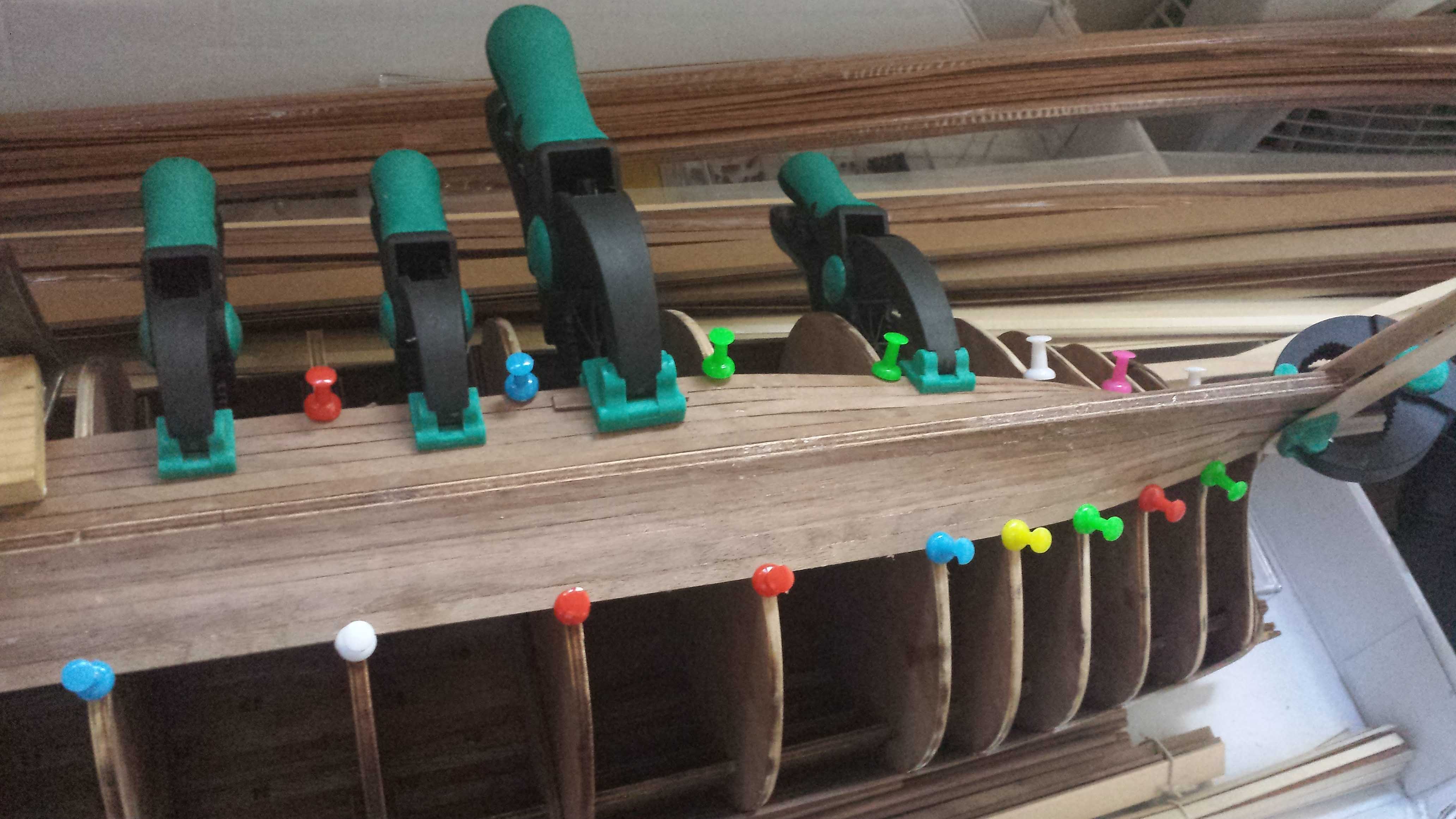

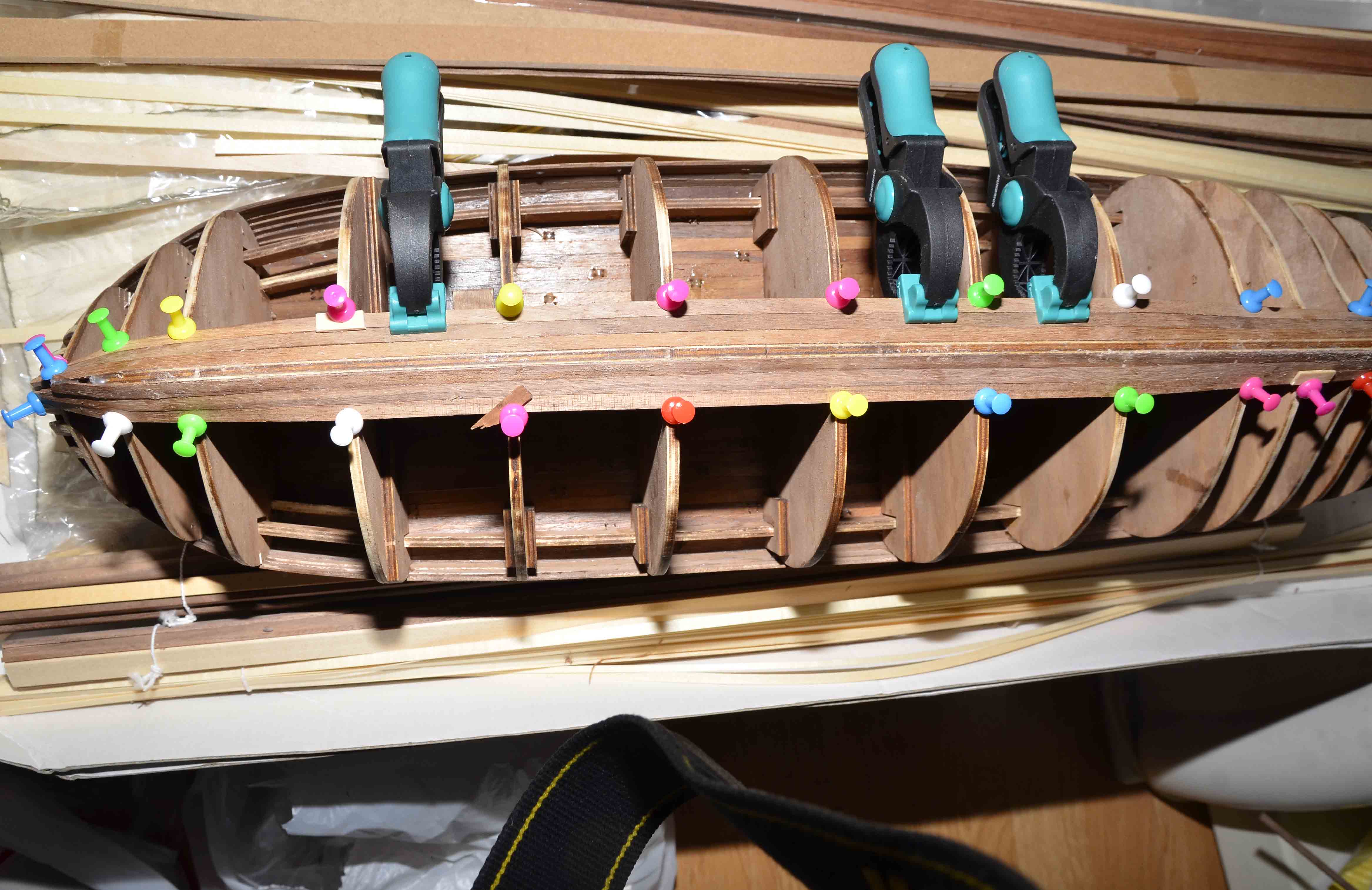

Buenas noches a todos.
Llevo mucho tiempo sin poner nada, pero es que ni siquiera he estado por mi domicilio para poder continuar como habitualmente. Mi ultimo mensaje fue por móvil .

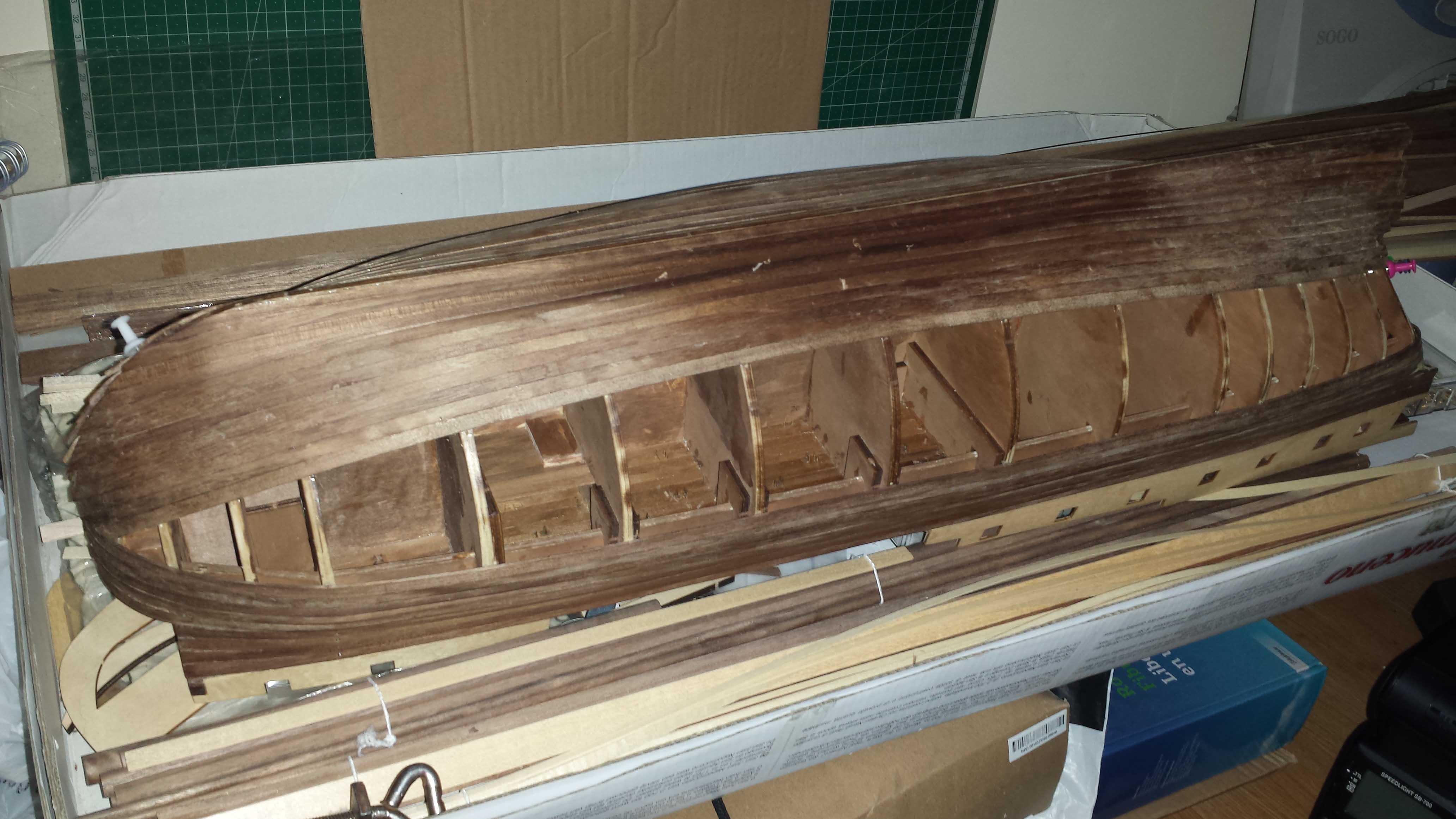

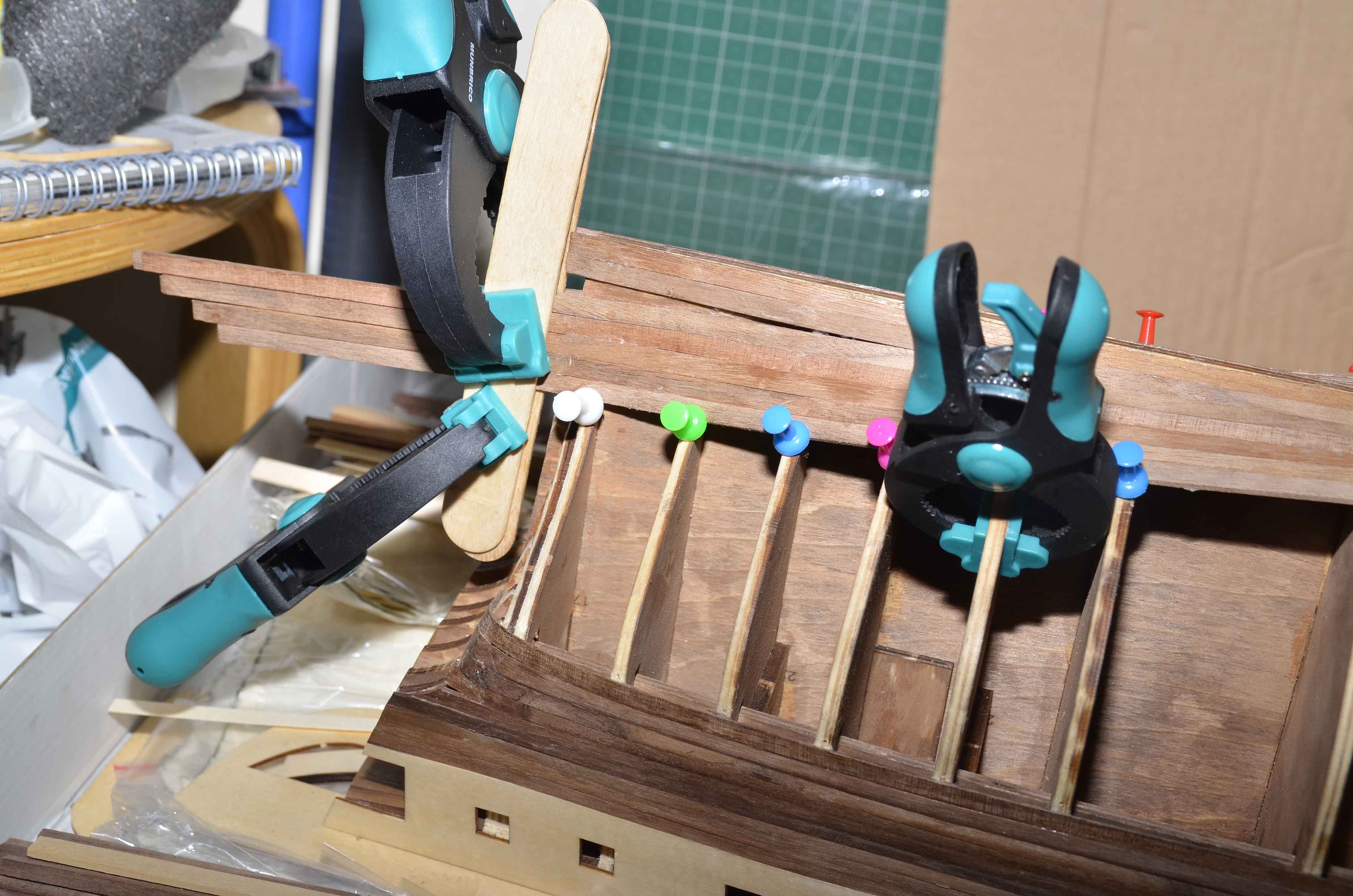

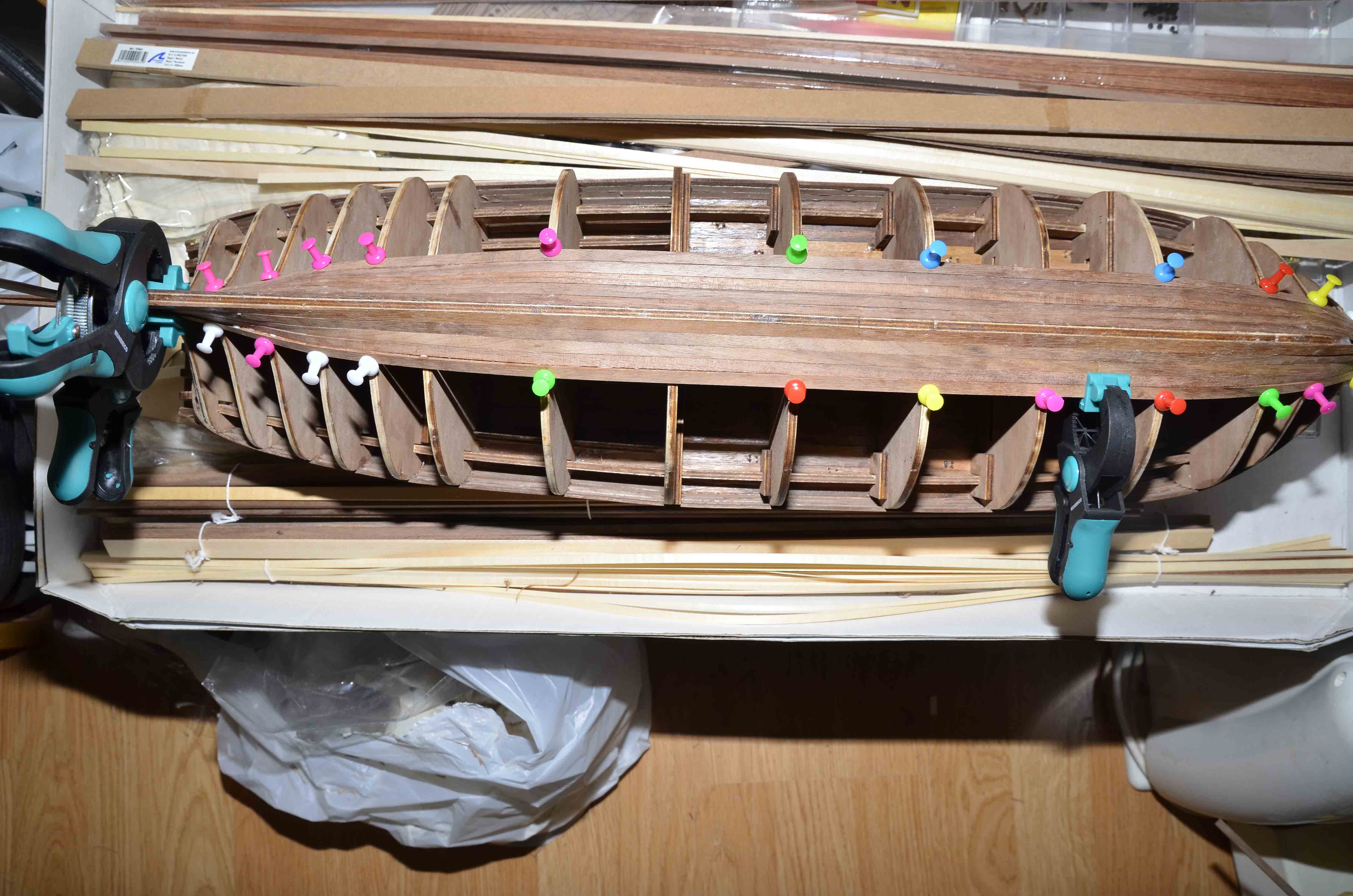

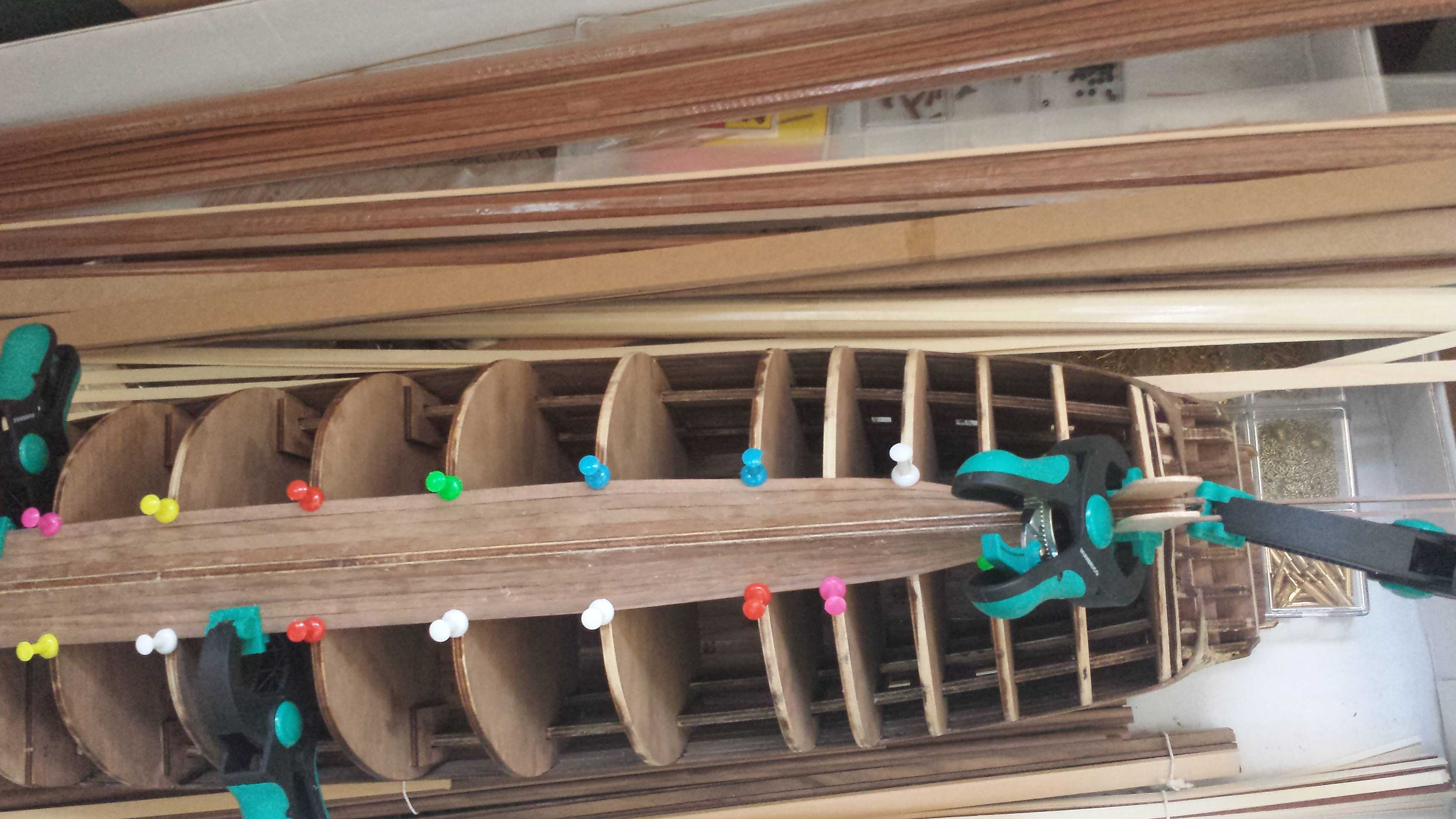

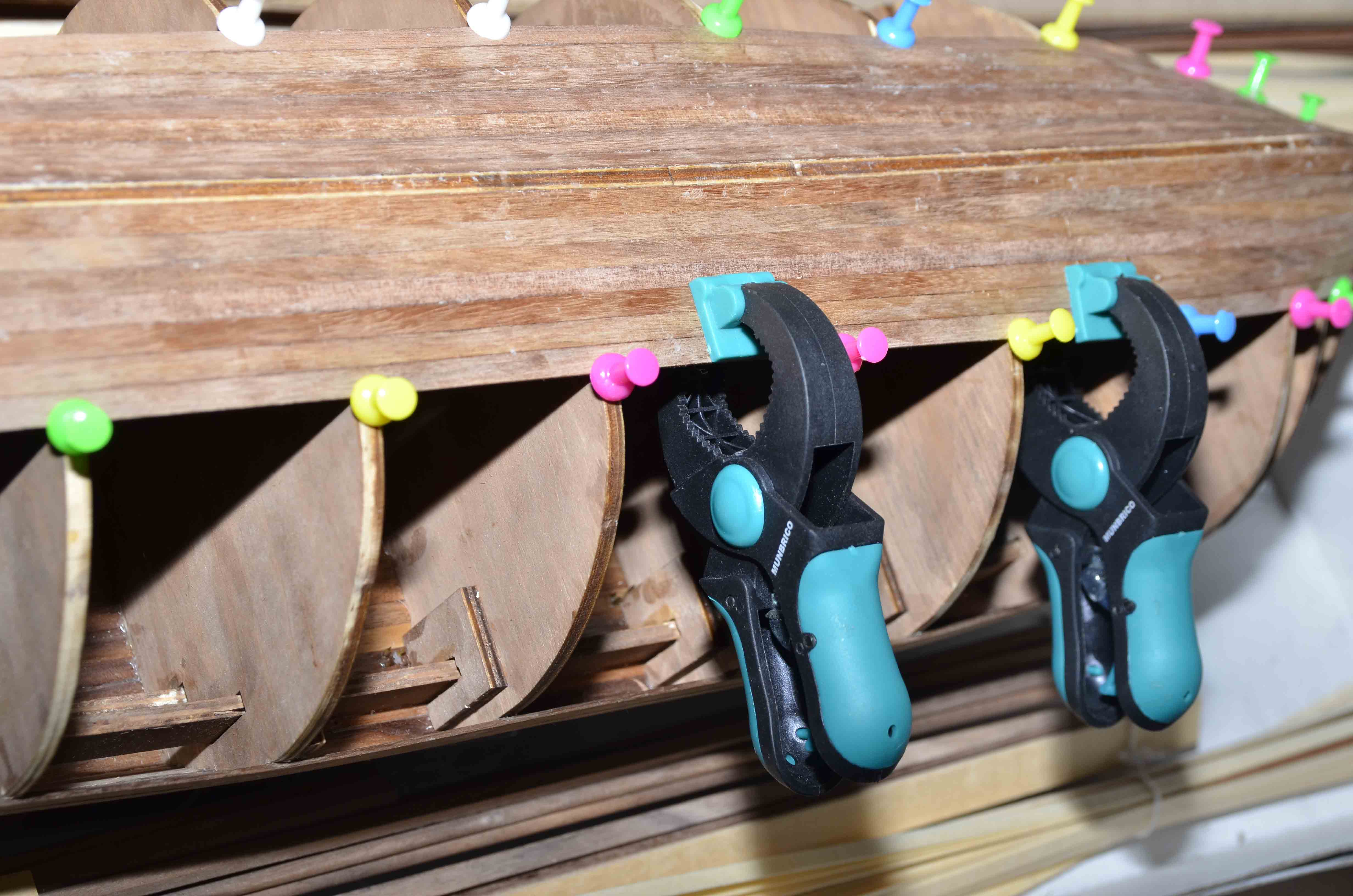

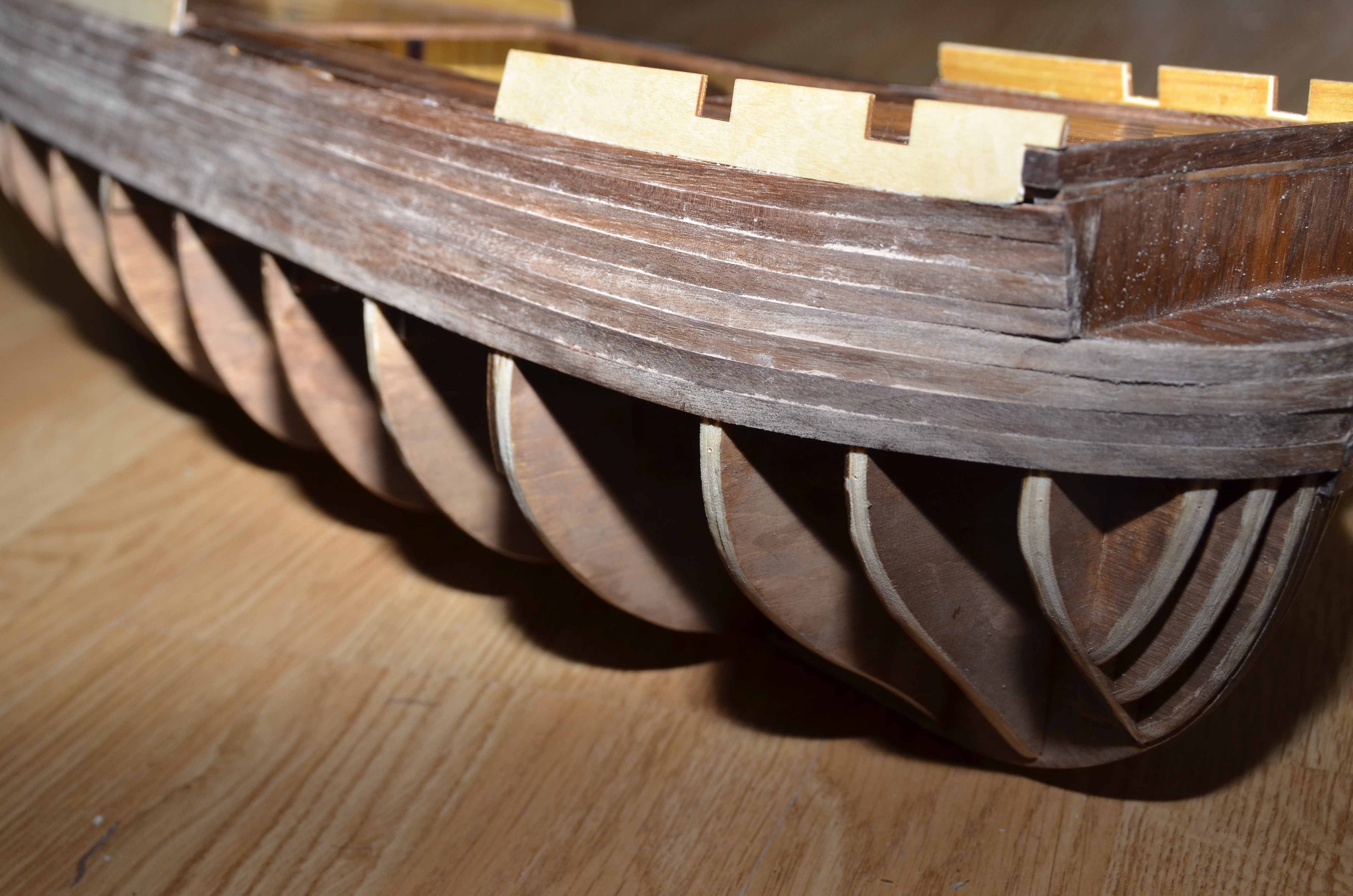

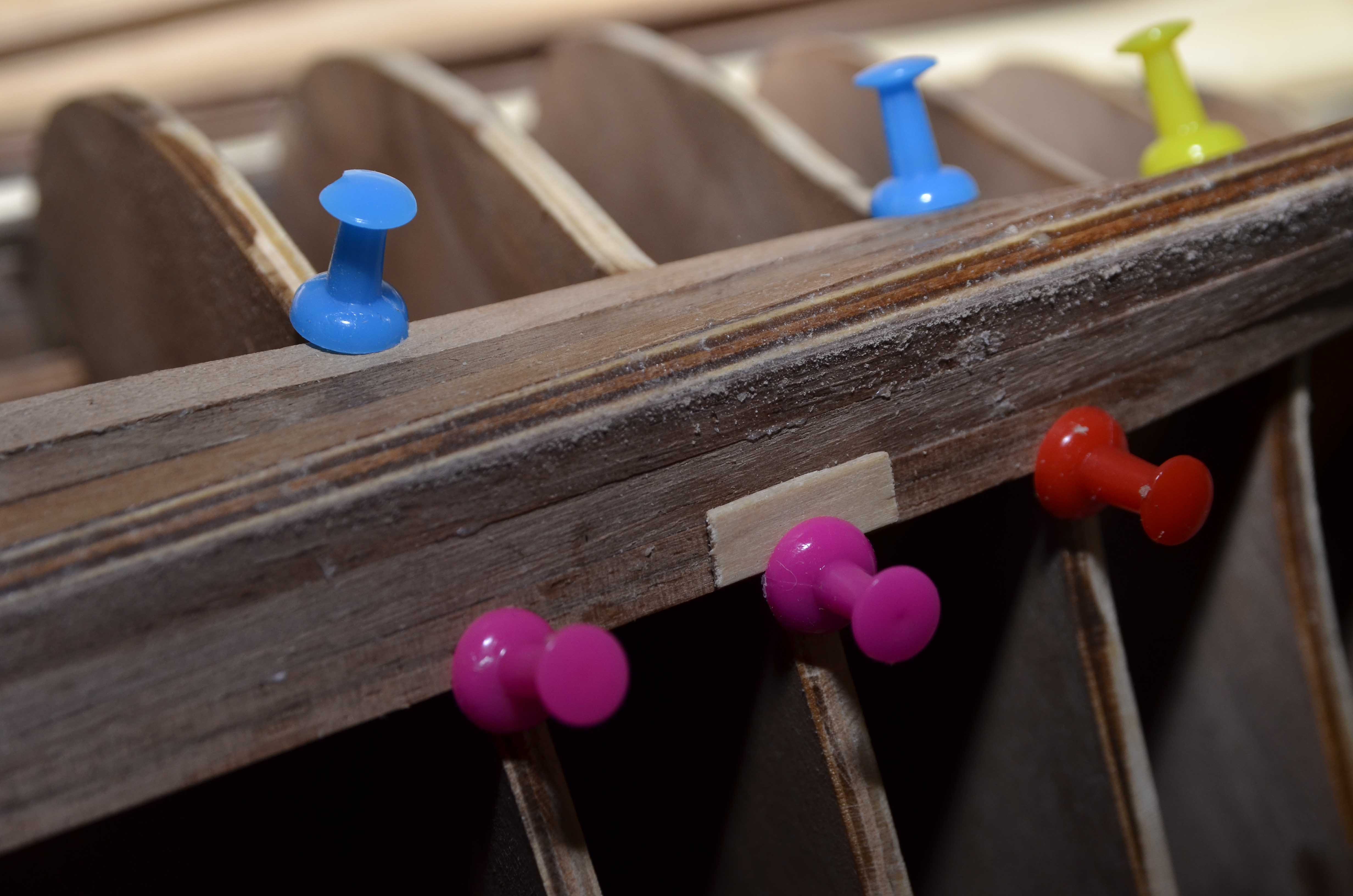

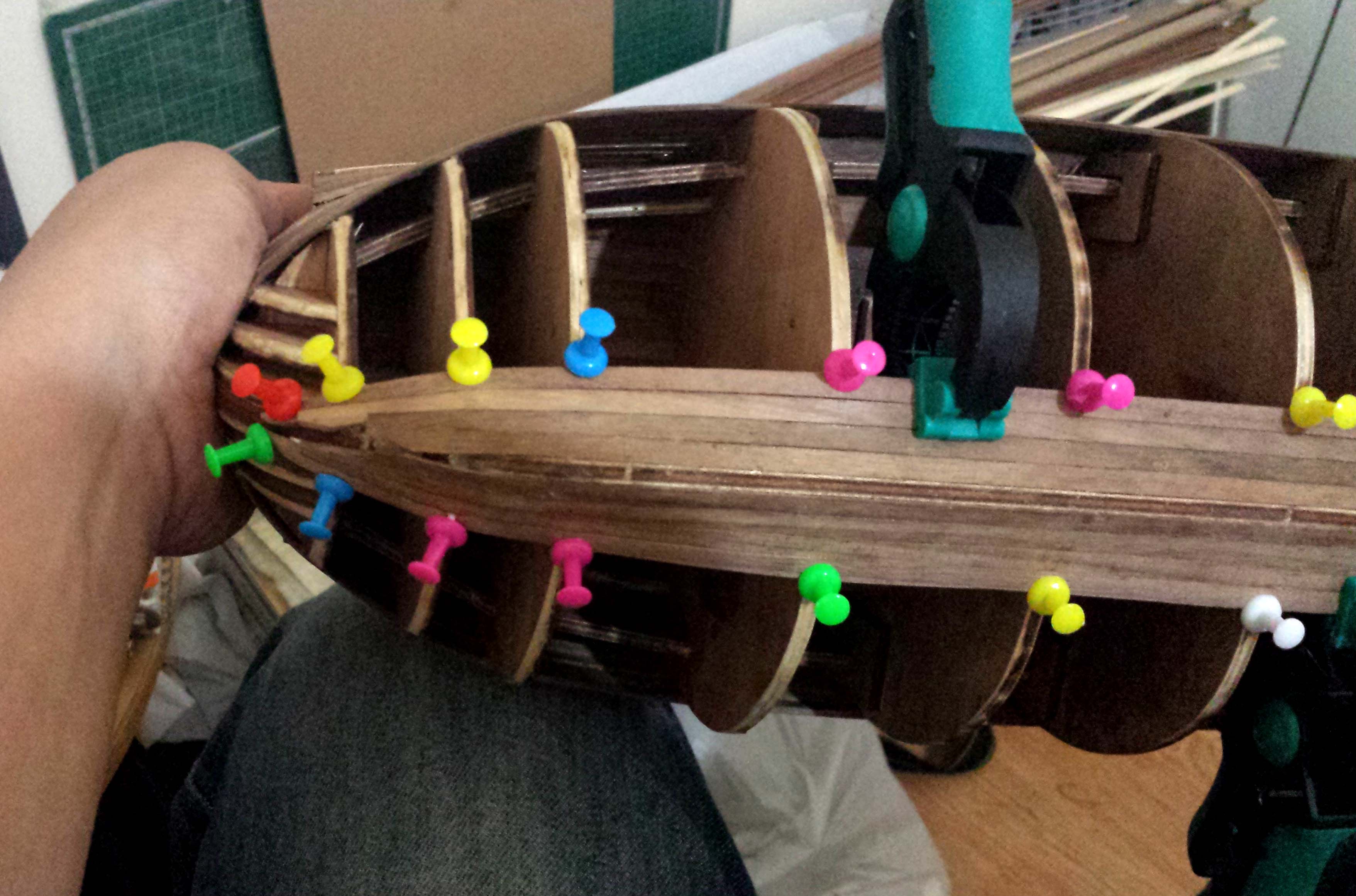

Bueno, a continuación el trabajo realizado las últimas semanas. Por lo visto si esto no queda bien, se nota mucho, por lo que me he esmerado al máximo posible en esta mi primera maqueta.

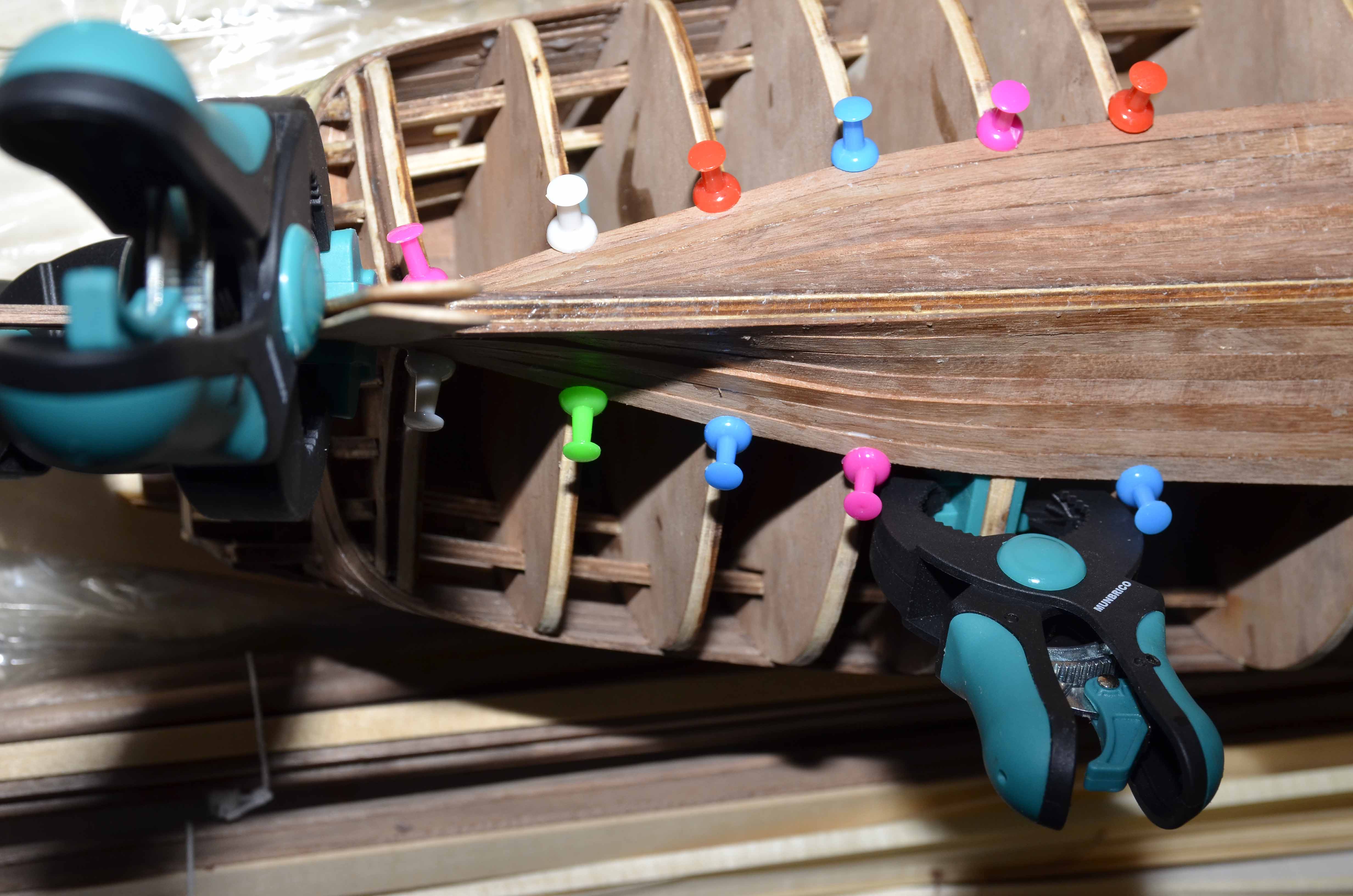

Pues eso... a curvar maderas.

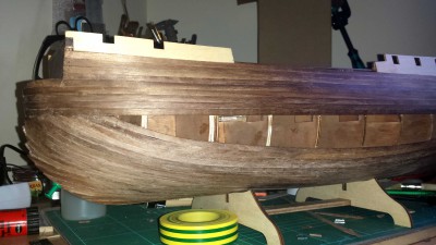

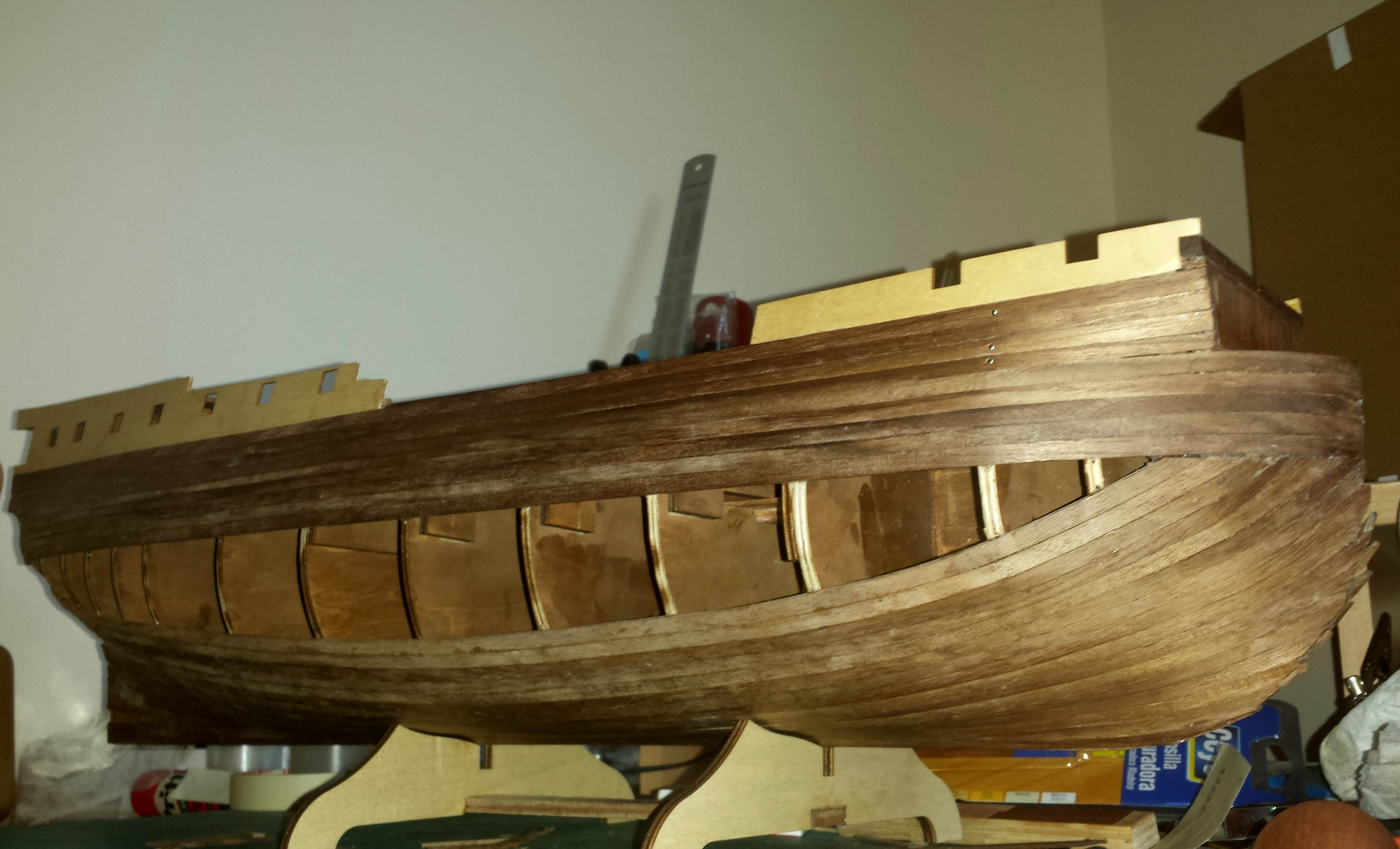

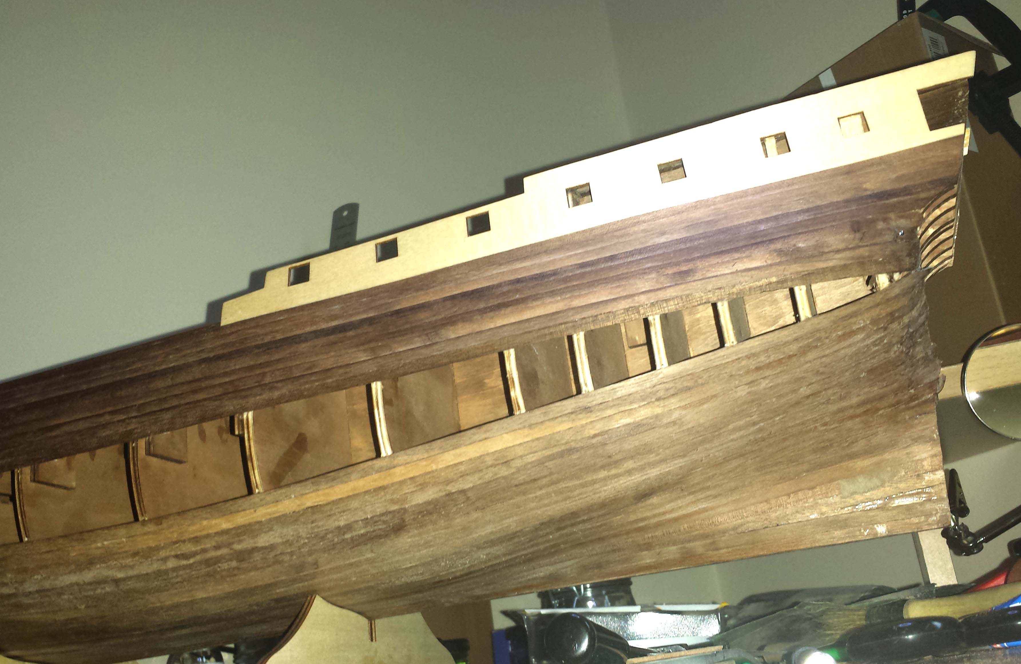

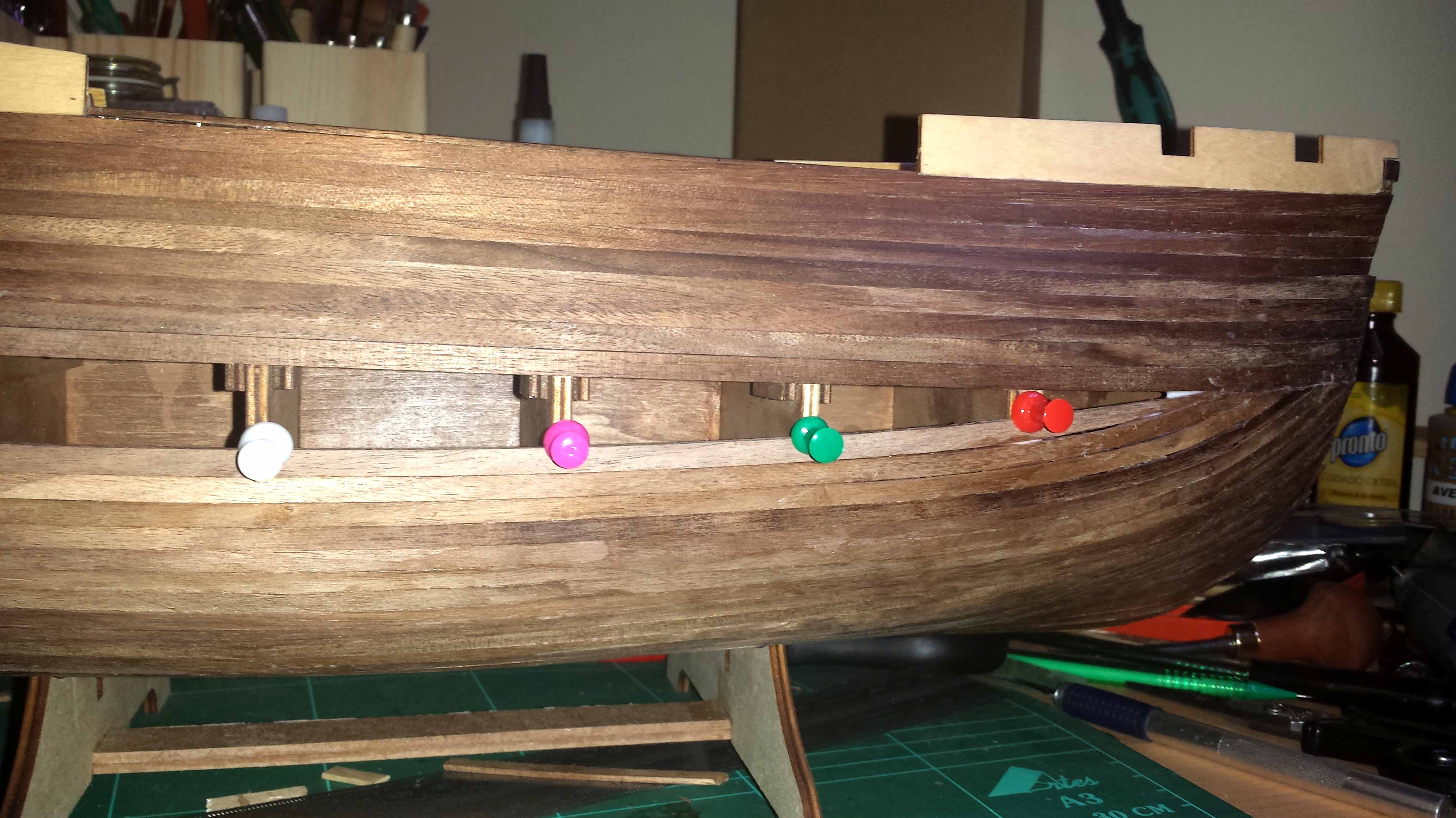

Re: Mi primer barco. SJ de Nepomuceno de AL

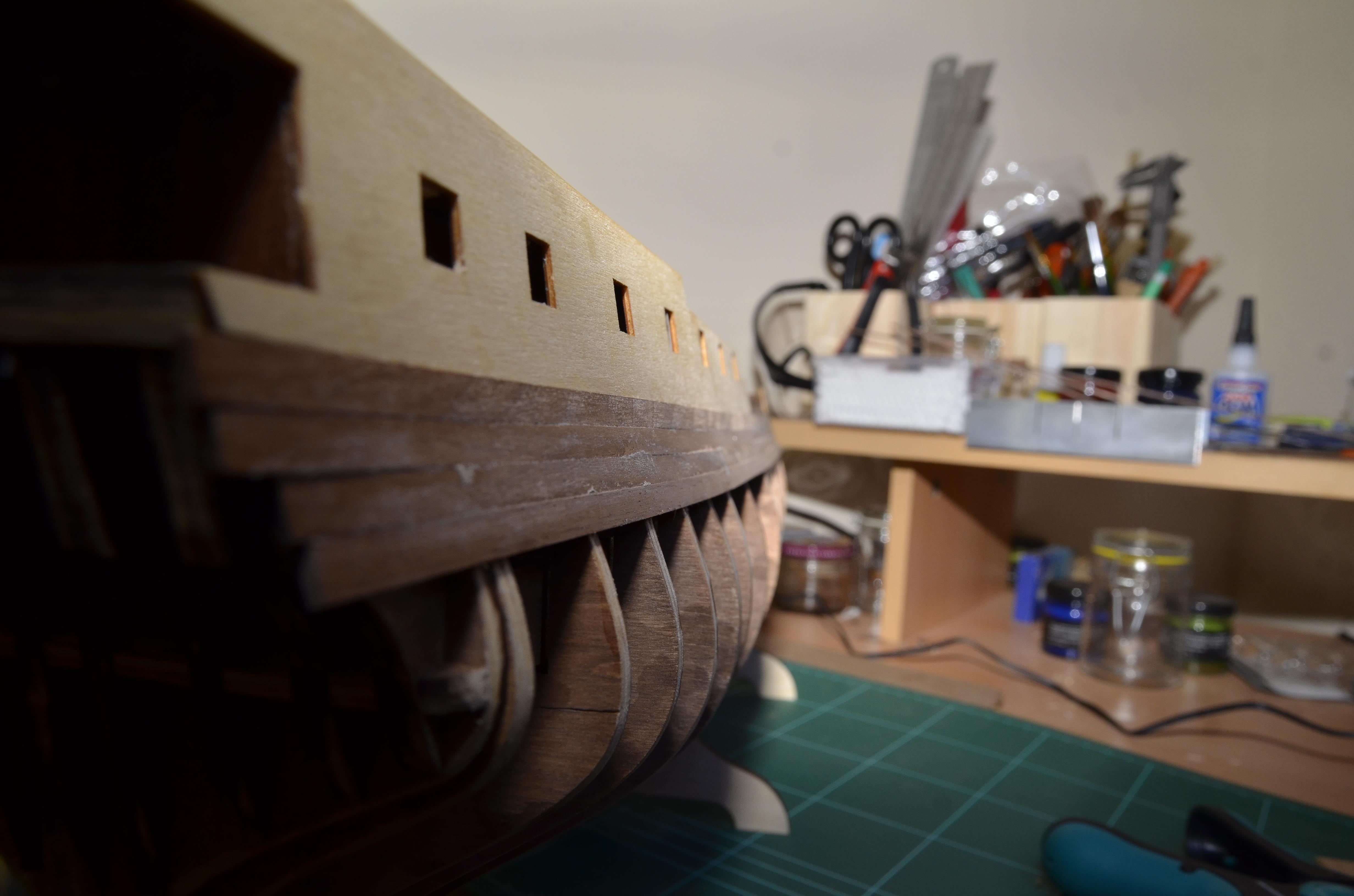

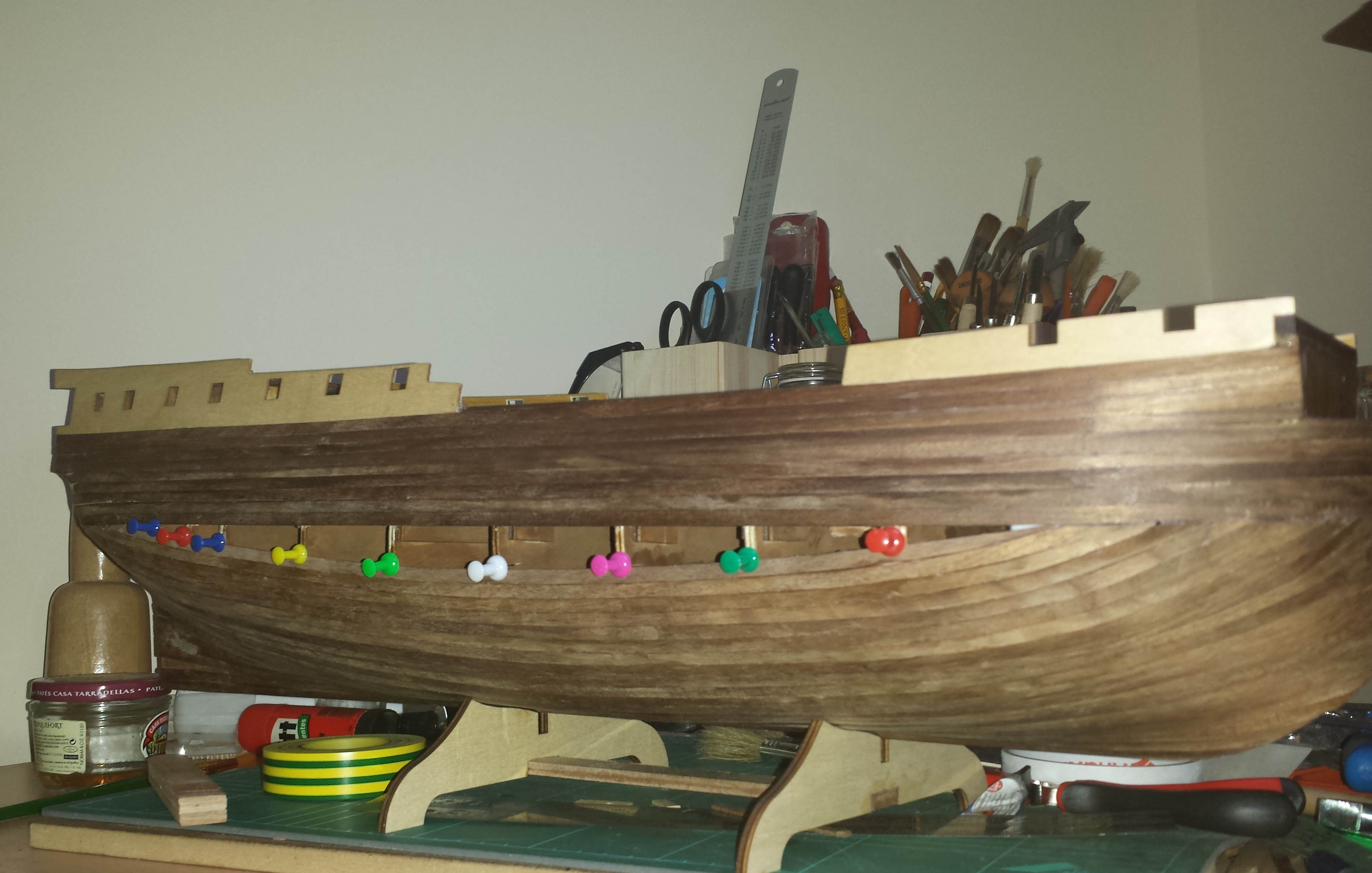

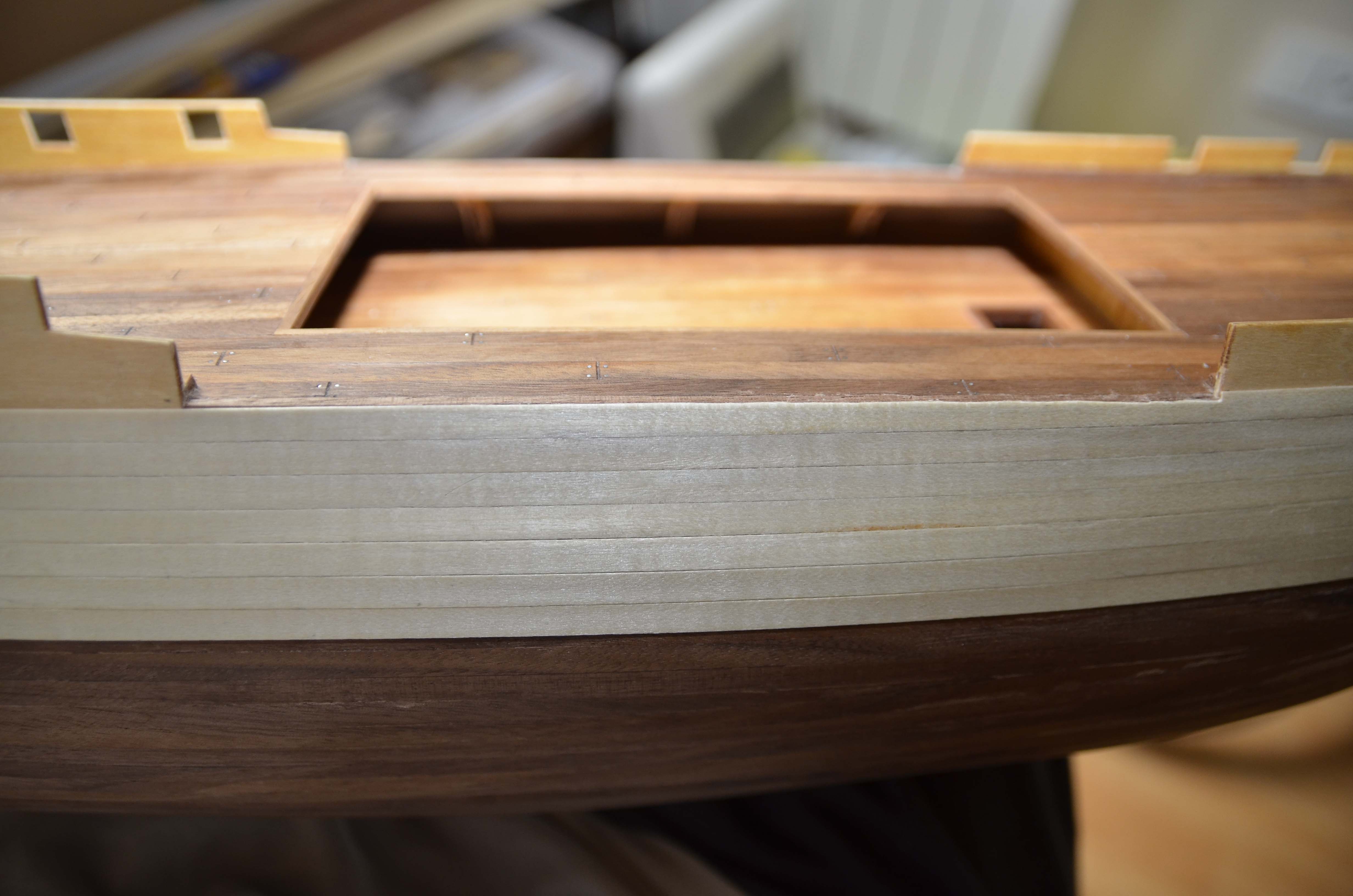

Y terminamos con las tracas afiladas del medio del casco según el manual.
- Mensajes: 44
- Registrado: Vie Sep 18, 2015 1:07 am
- Ubicación: San Fernando de Henares, Madrid, España

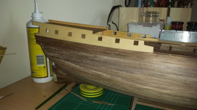

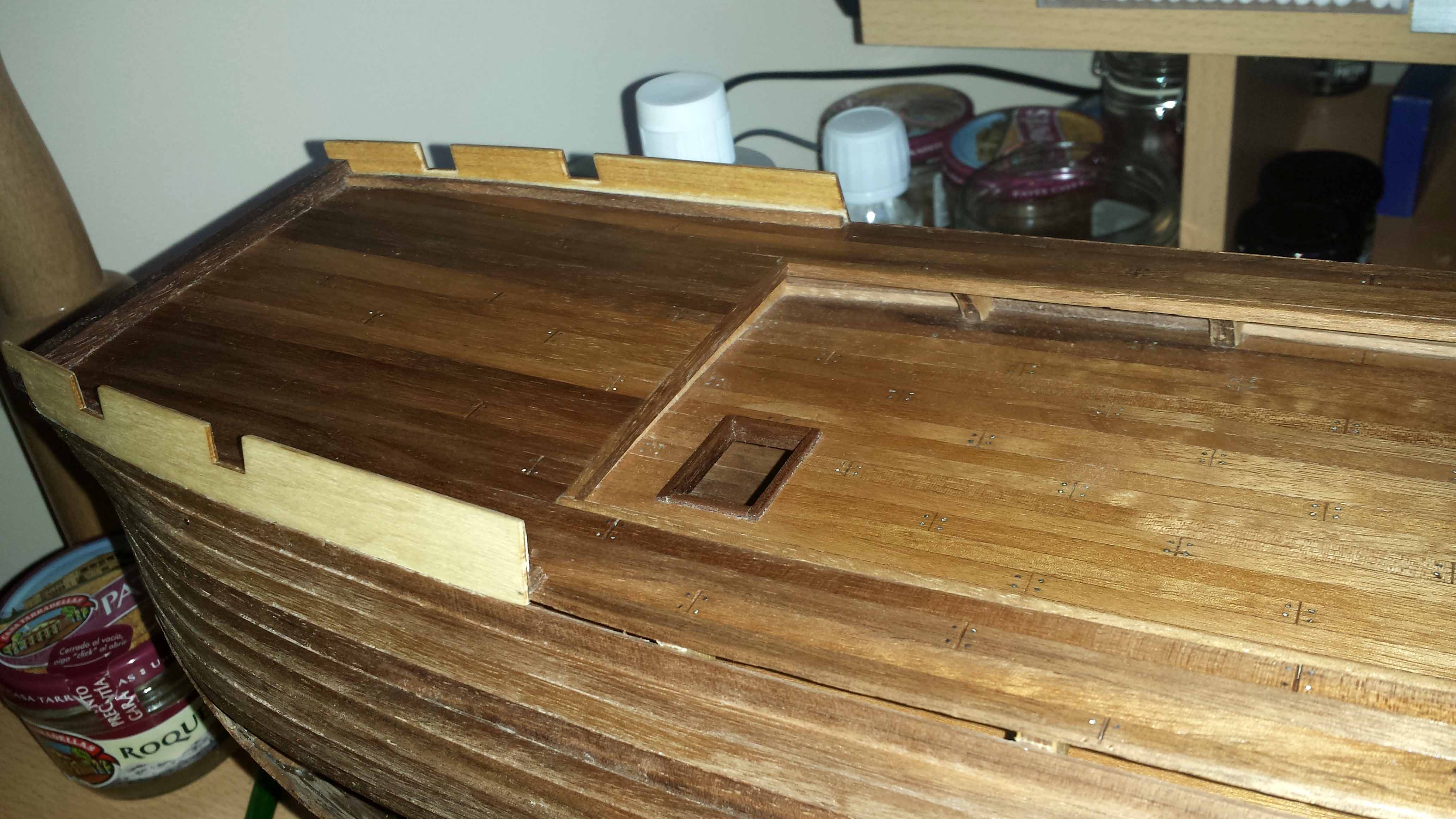

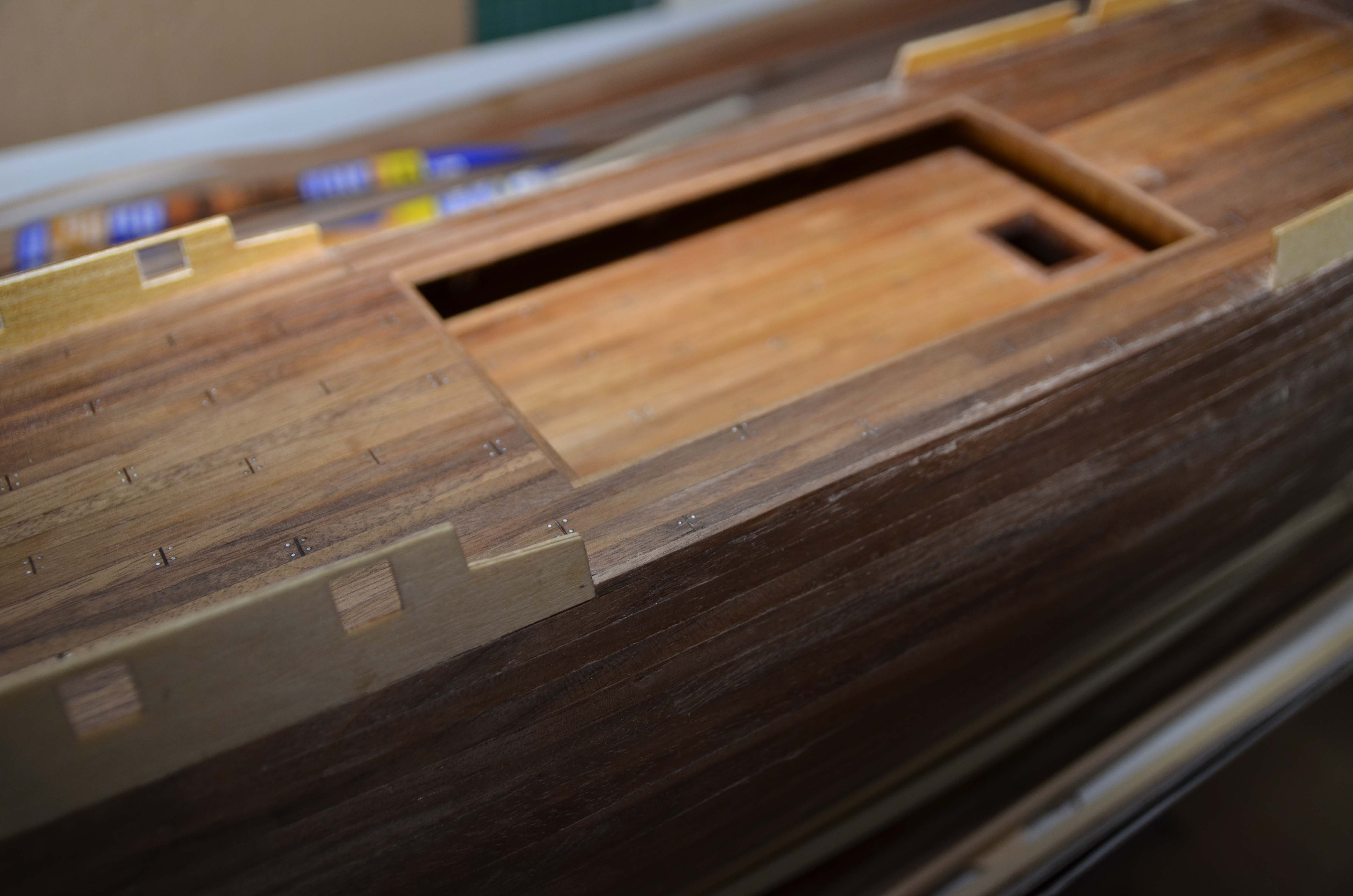

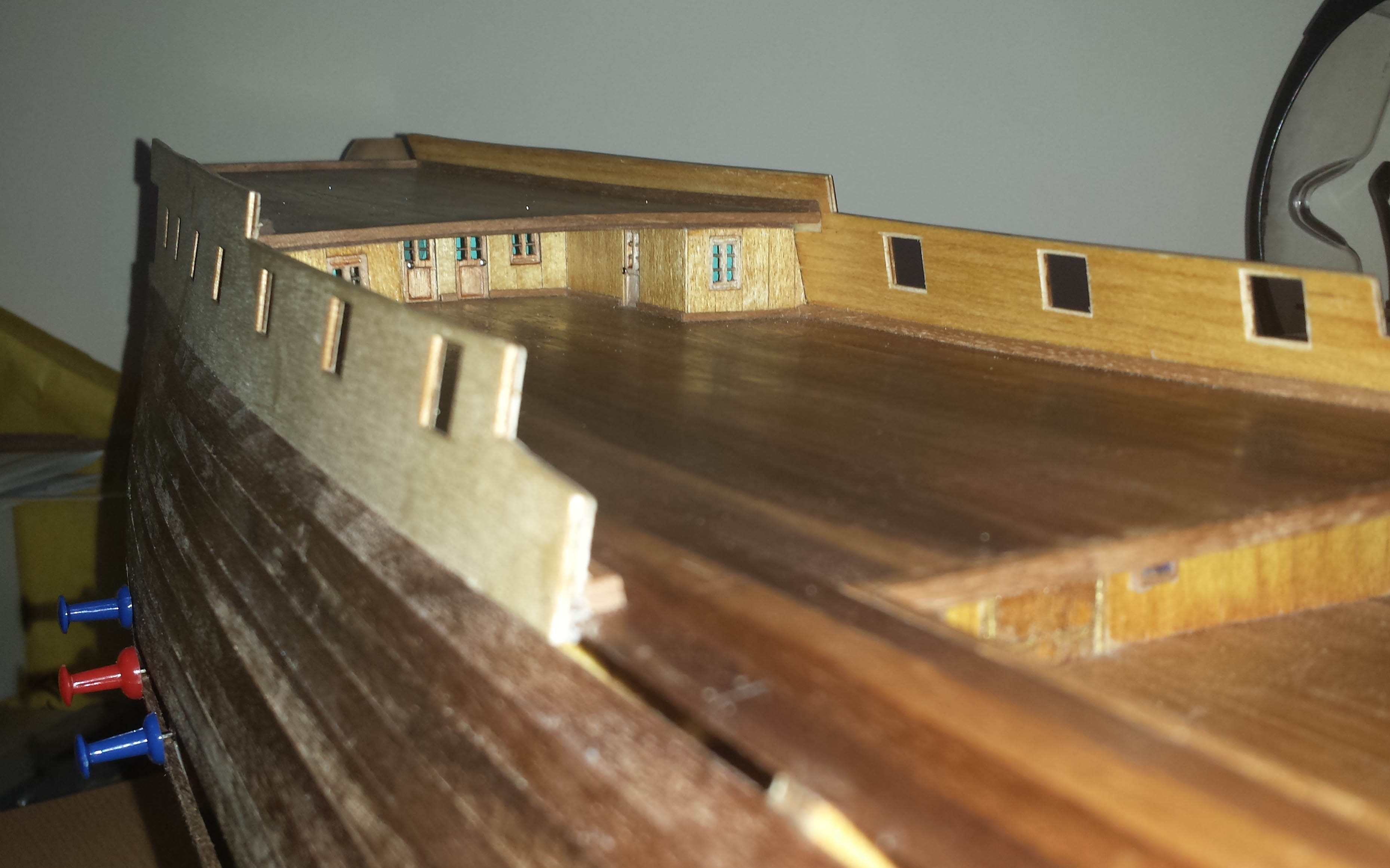

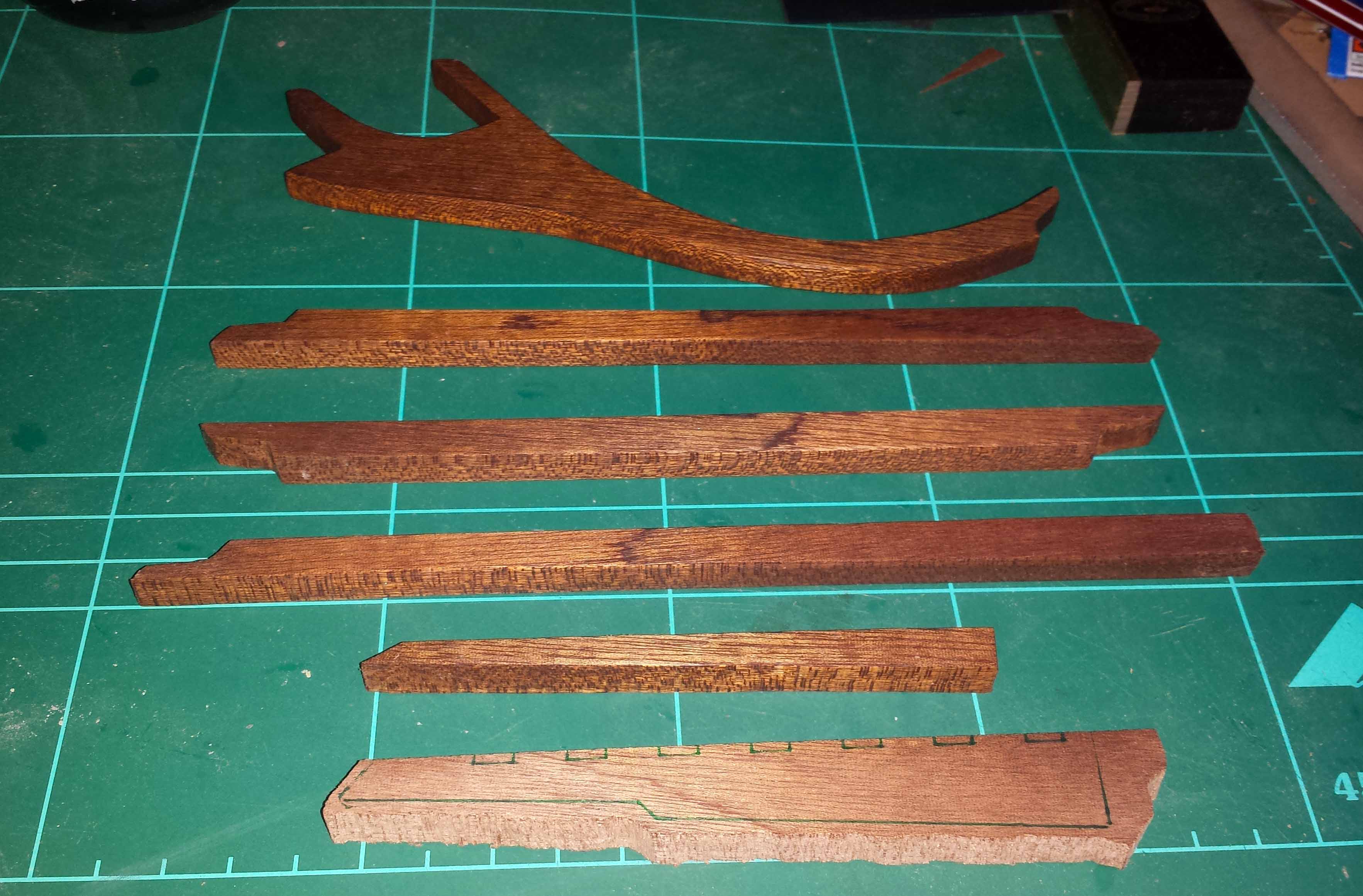

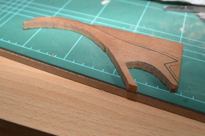

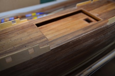

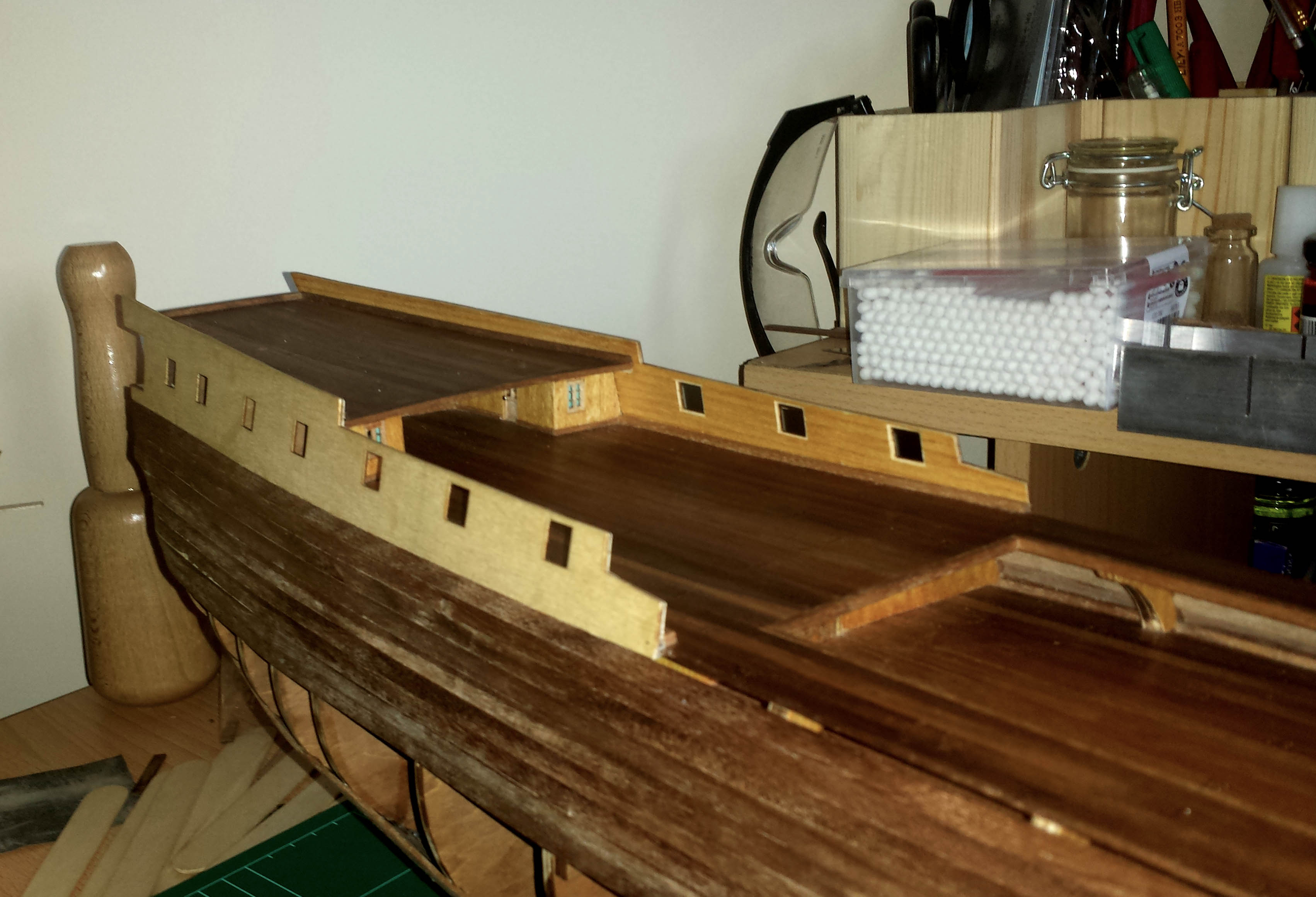

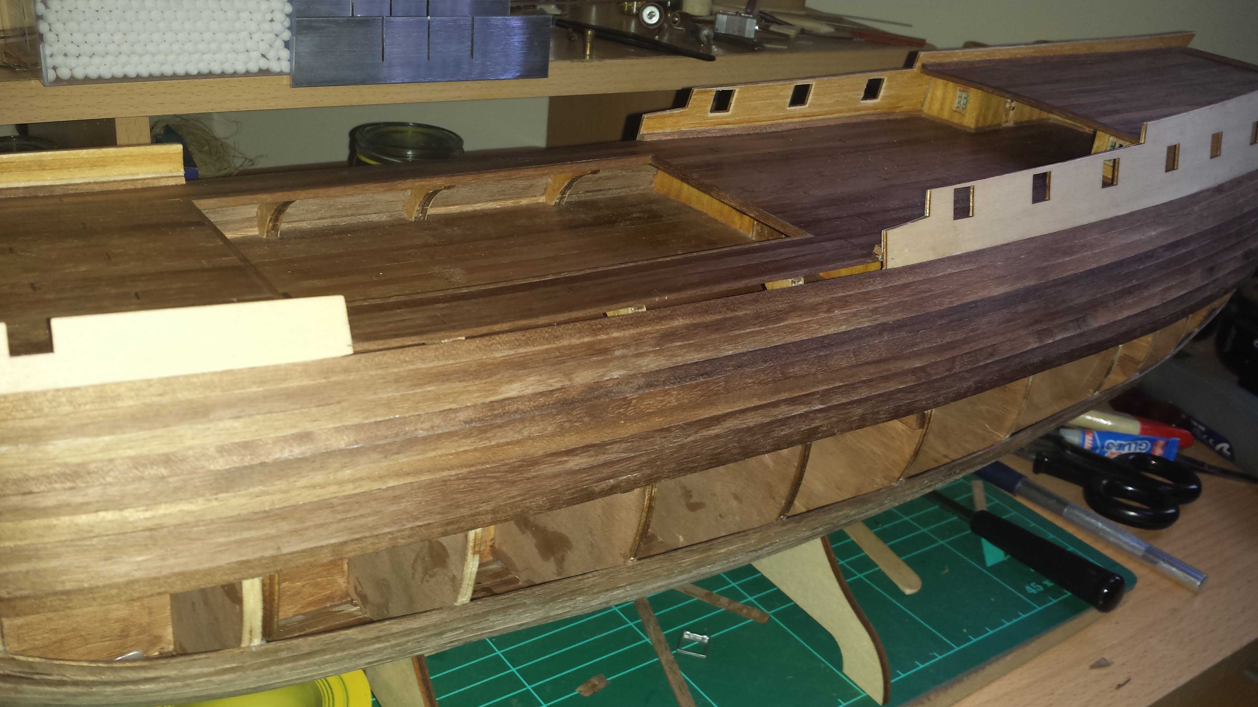

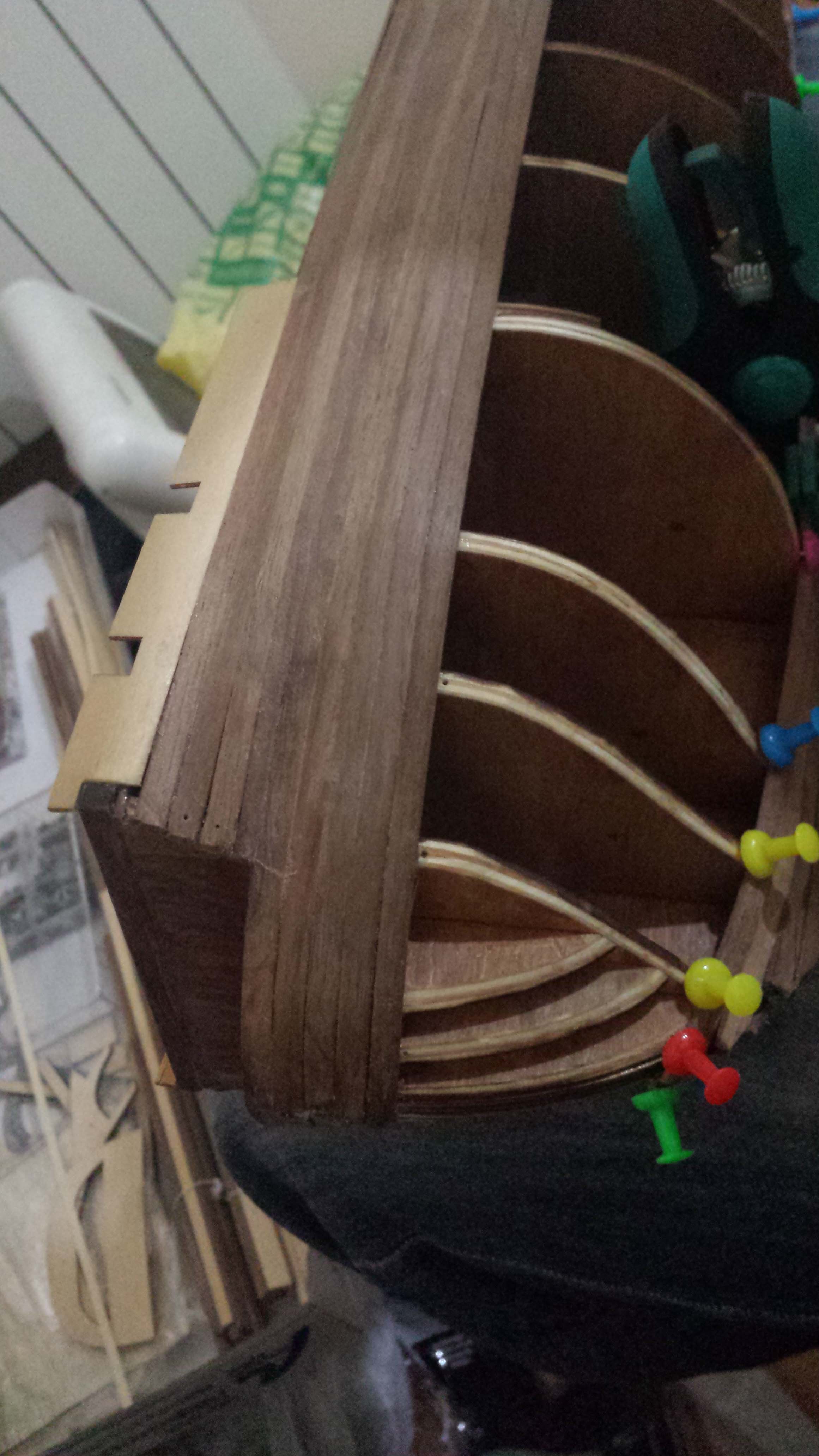

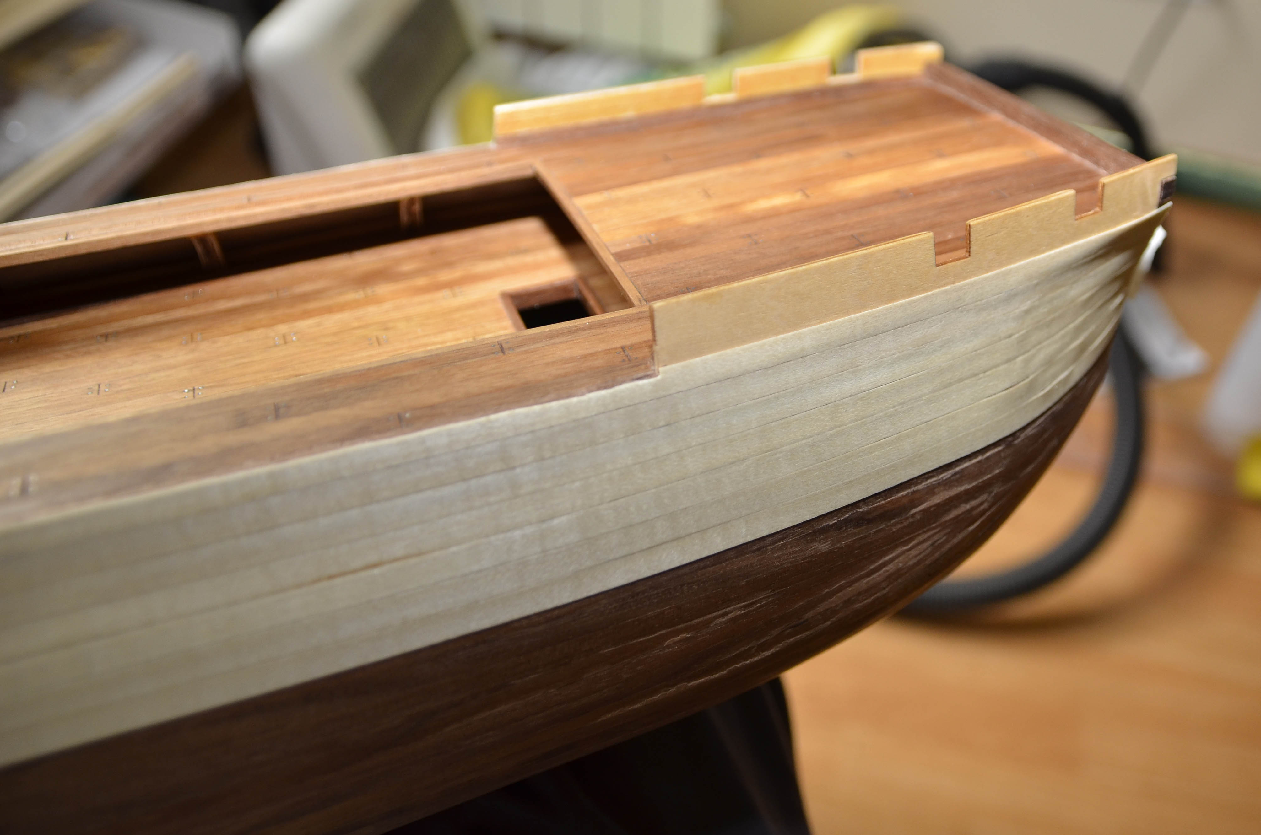

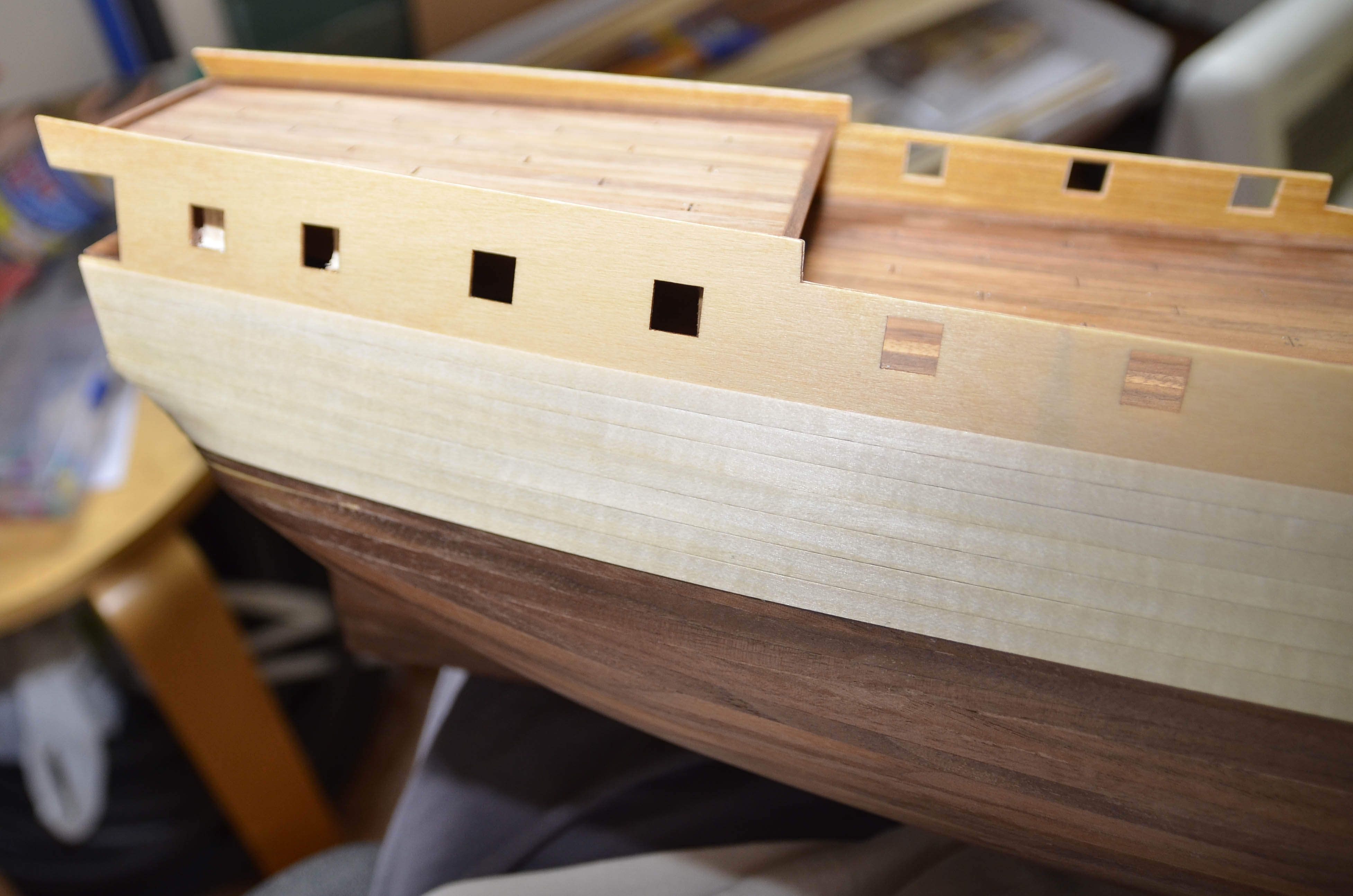

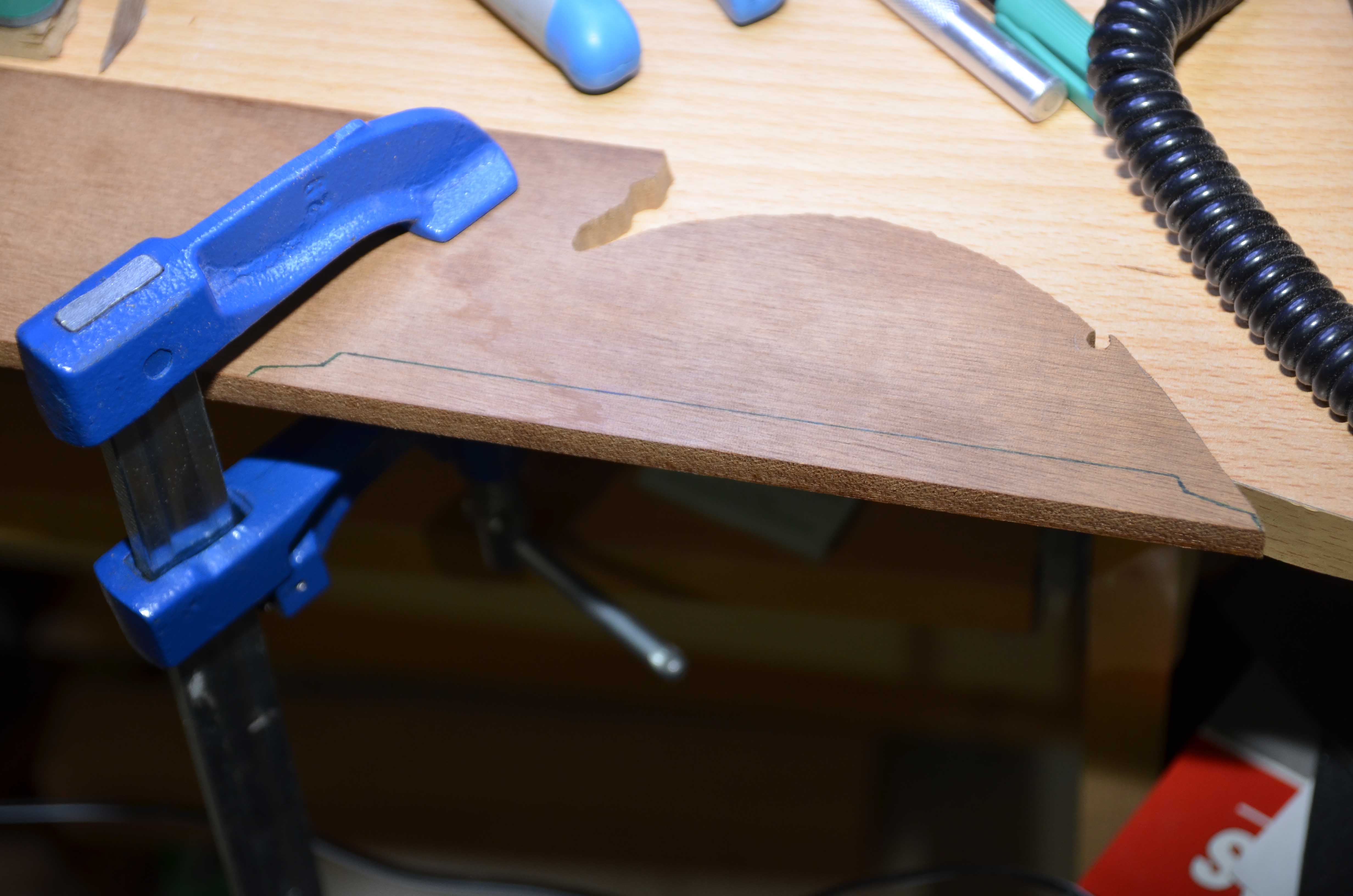

La traca final entre las amuradas

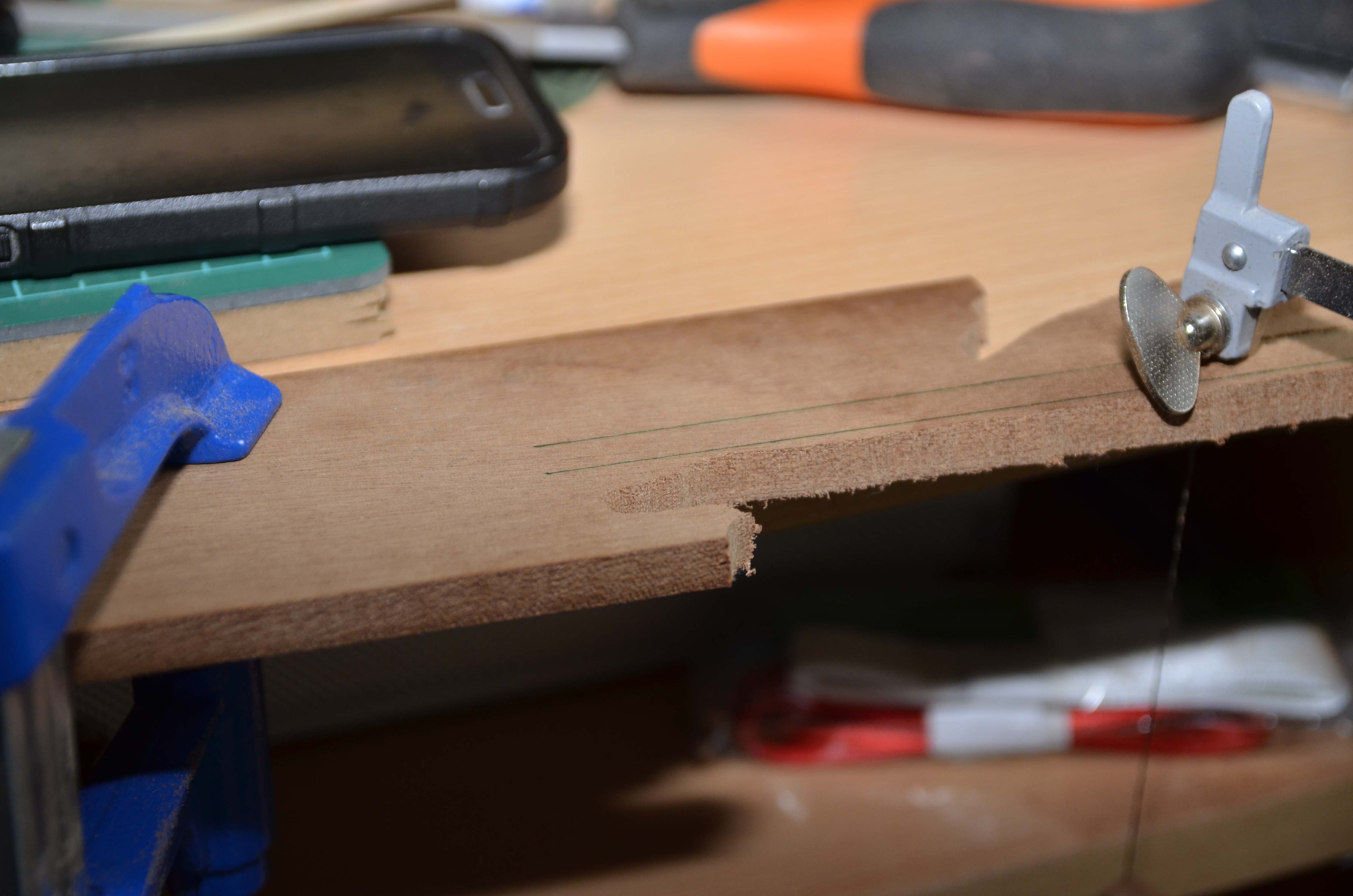

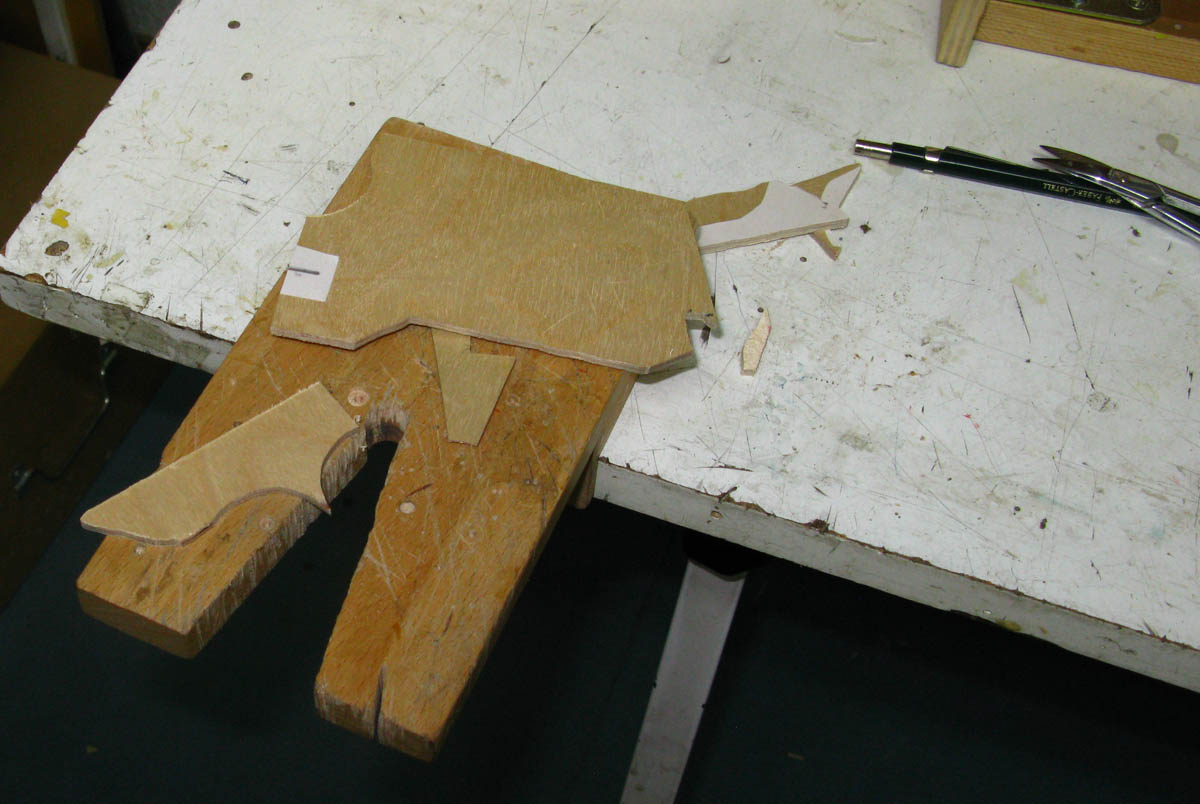

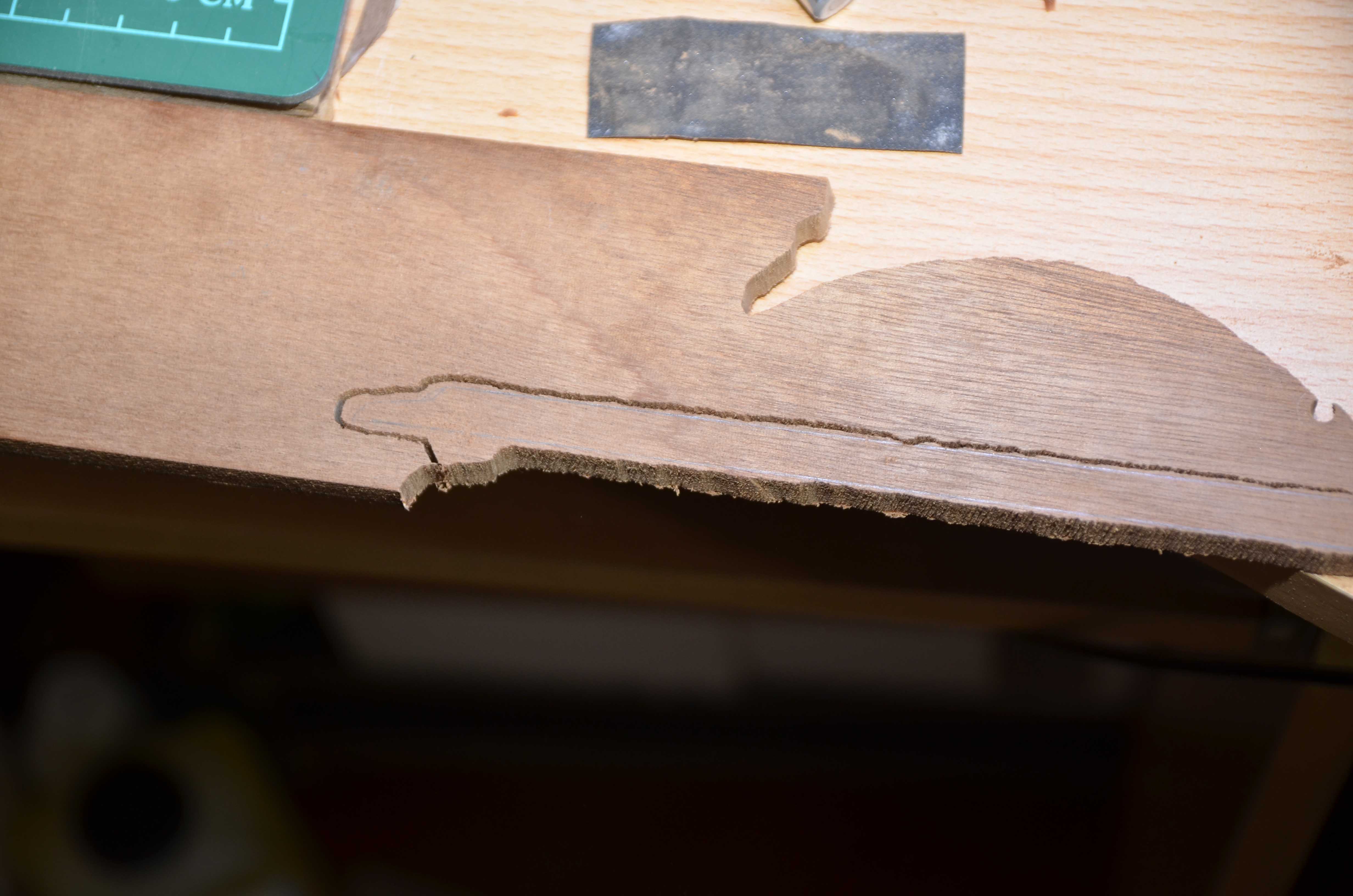

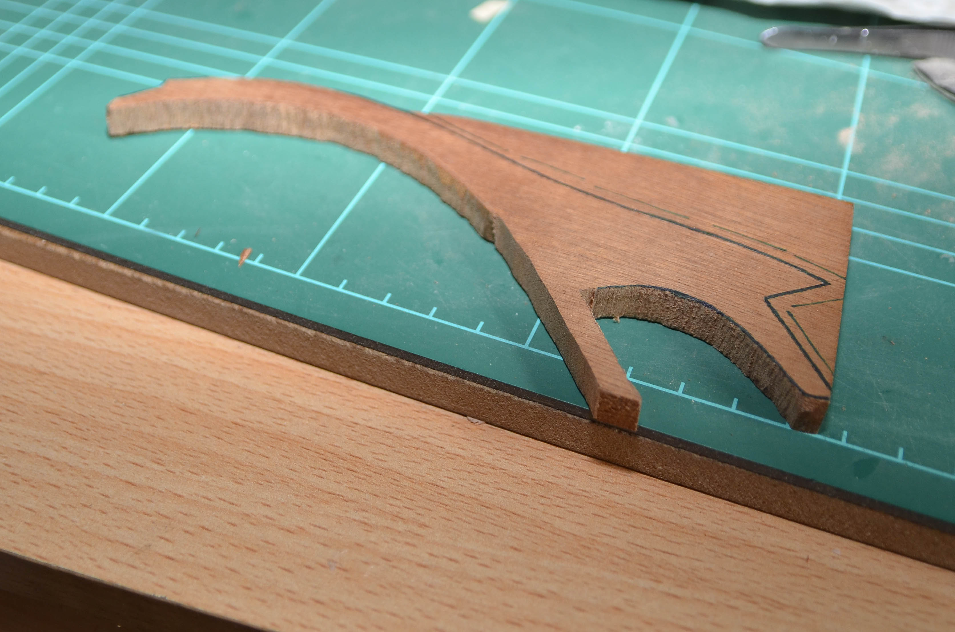

Me parecía demasiado anti-estétitco, por lo que que adquirido una plancha de madera de 8mm y me he puesto a realizar dichas partes. Me ha costado bastante, puesto que no tengo casi herramientas (cortado a base de segueta, acabados con bisturí, y rematado con lija). Aquí lo tenéis.

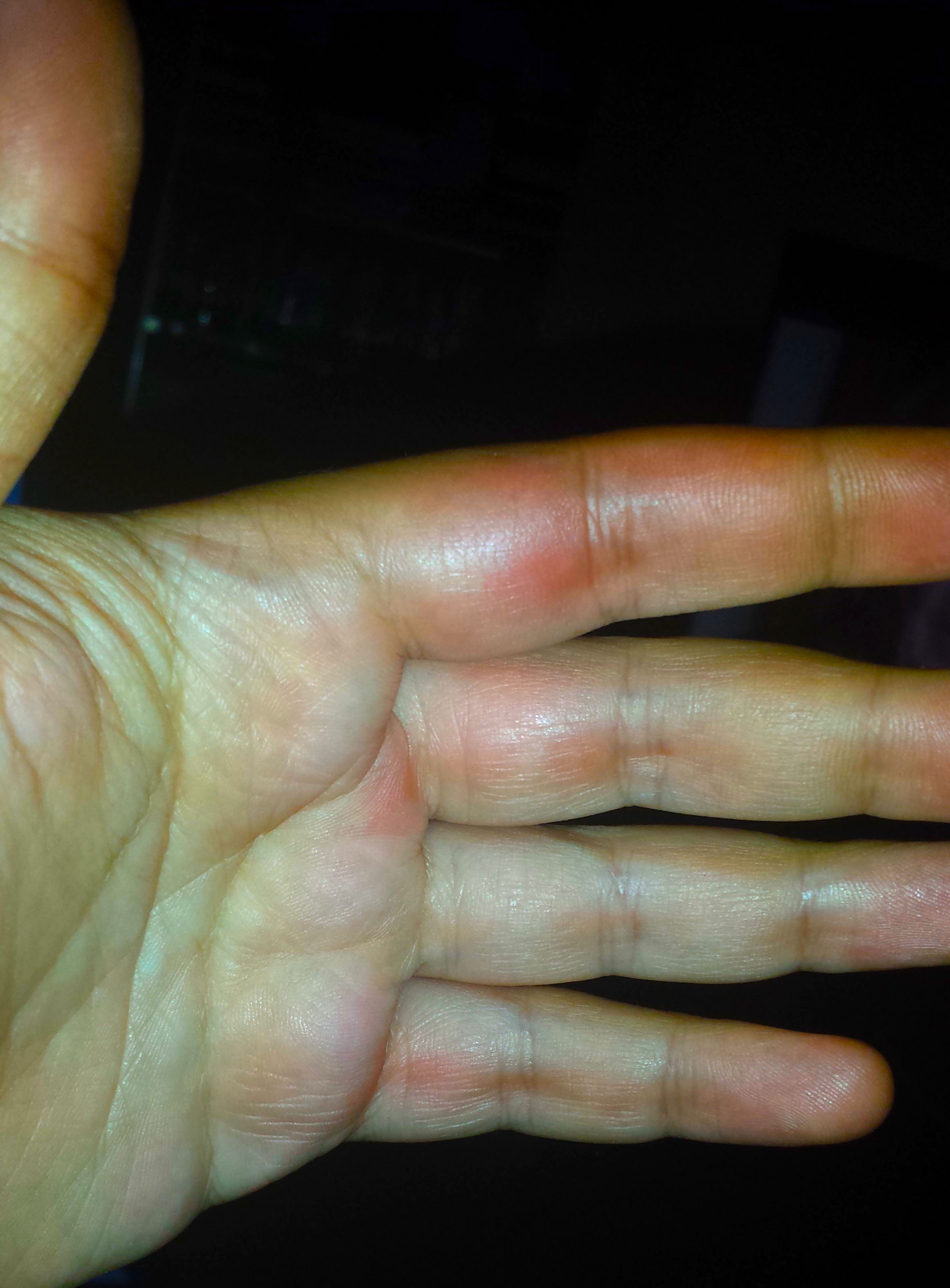

Marcado y cortado Mirar como me he dejado las manos en este proyecto. Y como quedan al final. También voy a hacer el timón... Espero que os haya gustado.
Hasta pronto.
Juan José

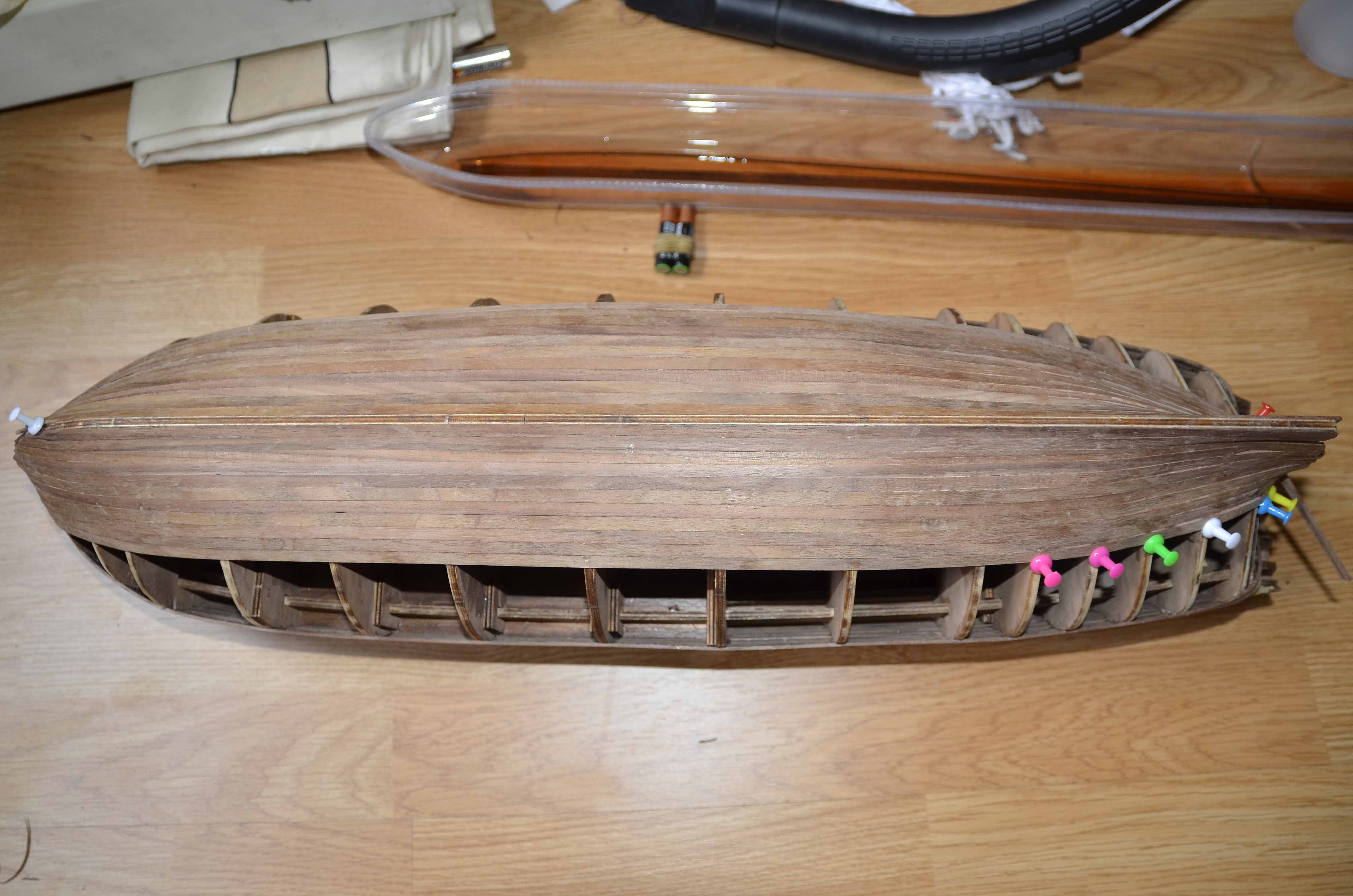

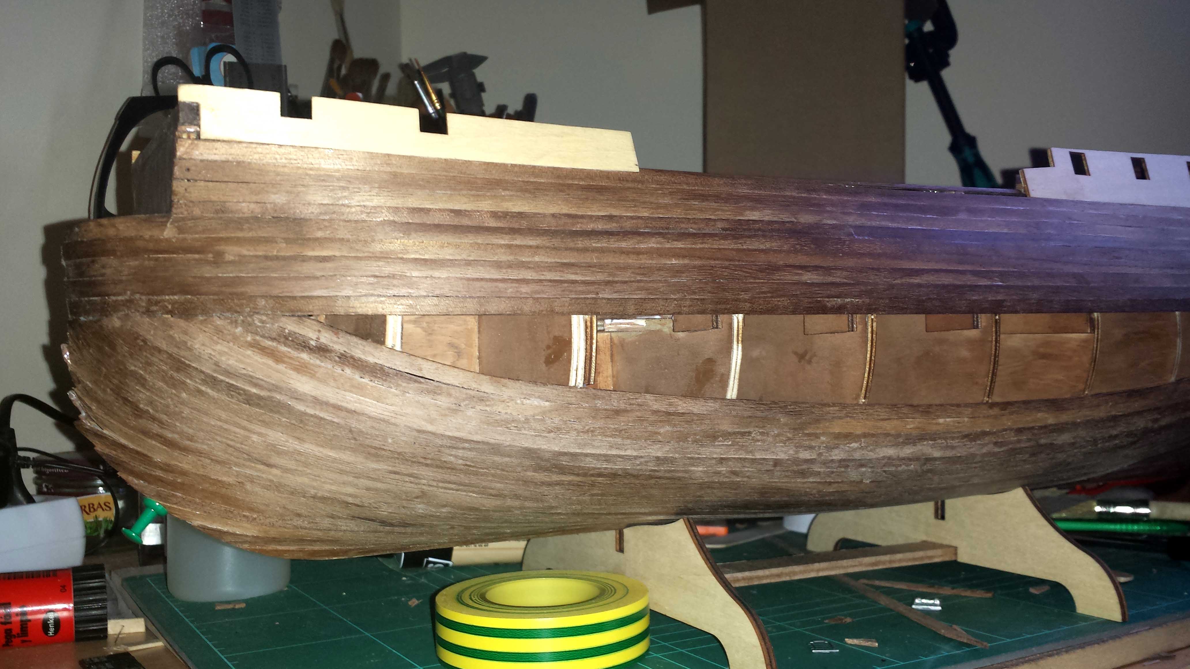

El segundo forrado con mukali de 0,6mm
Y ahora lo que mas me ha entretenido. He visto que todo el armazón de la roda, codaste y quilla son de contrachapado de 4mm, en vez de manzonia de 7 mm. Tambien he visto que por aqui en los foros que desde hace unos años viene así, no está corregido en el manual, y hubieron de hacer un sándwich de contrachapado mas las tracas de 1,5mm de manzonia sobrantes del barco.
Hasta pronto.
Juan José

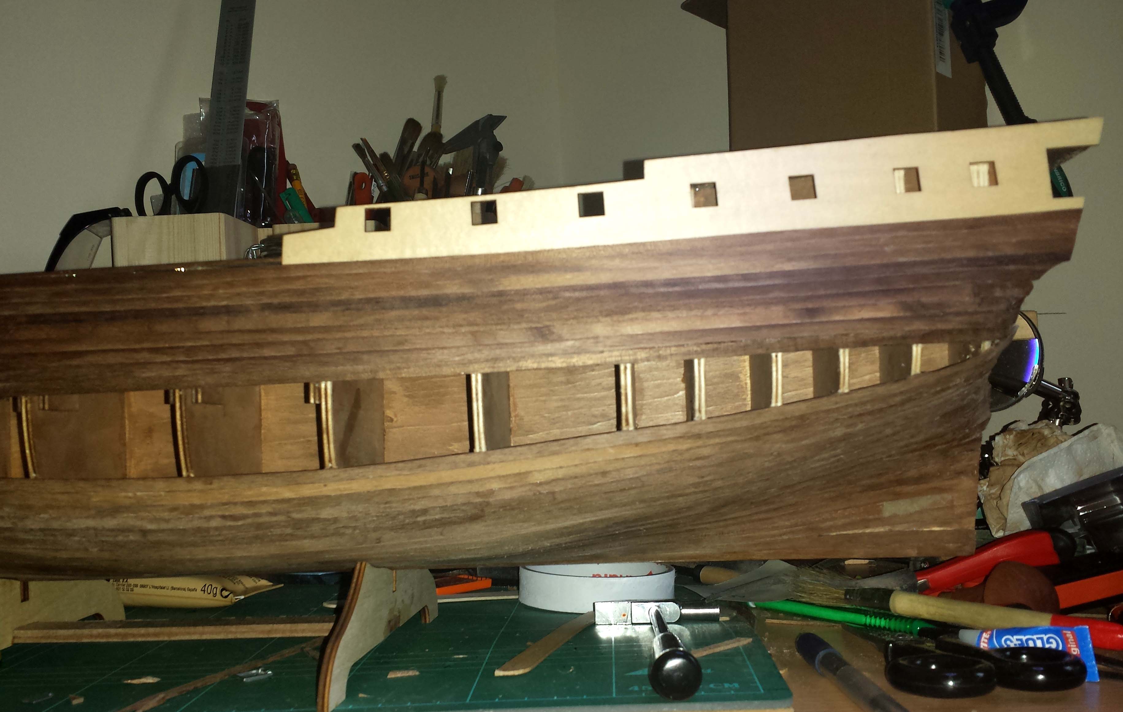

- Mensajes: 2401

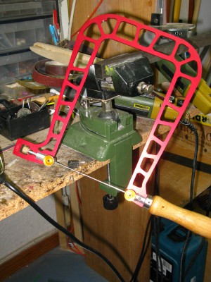

Cómprate esto, no es caro, te lo llevan a casa y tus manos lo agradecerán (y tus barcos).

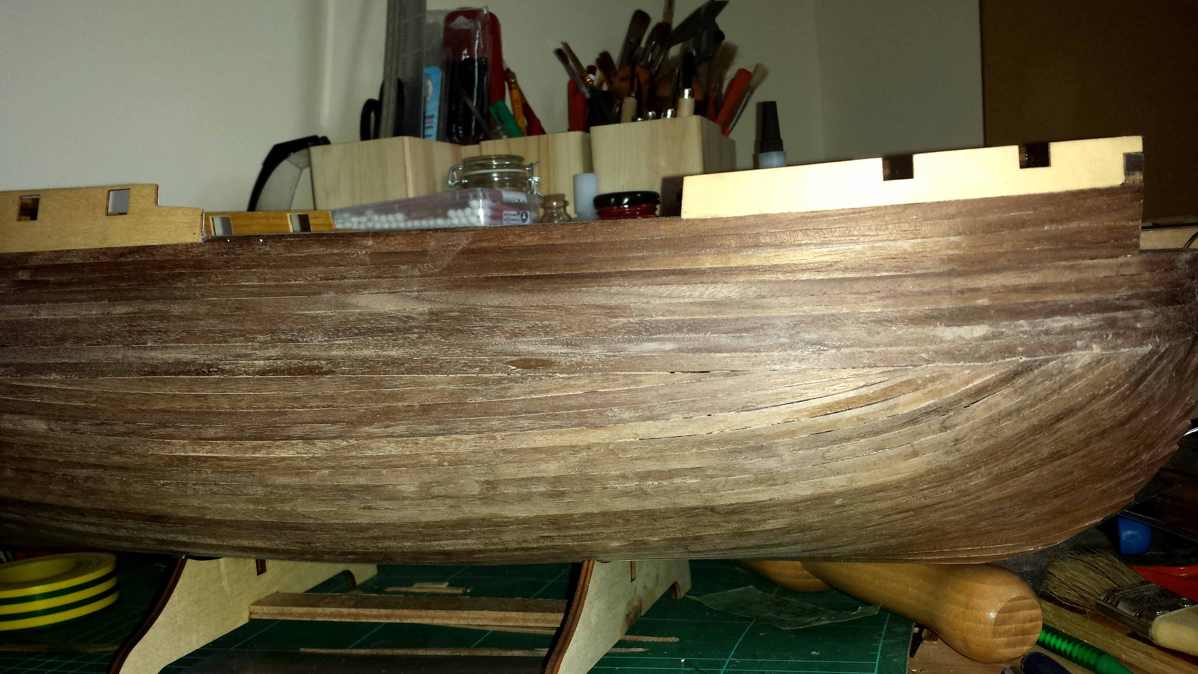

Bueno ya has forrado el barco y has aprendido unas cuantas cosas.
Pero así, no se forra "ortodoxamente" .
Hay multitud de post sobre este asunto.
Para la próxima
Donde comprarlo
https://www.amazon.es/Einhell-TC-SS-405 ... arqueteria
Para la próxima
Donde comprarlo

Muchas gracias Llaut por tus comentarios.
En este foro he aprendido mucho, y si que he revisado que con el afilado de tracas quedan todas homogéneas, lo mas parecido a la construcción real de dichos barcos.
Estuve intentando hacer los cálculos, pero después de varias horas, no conseguía enterarme. No pude con los quebraderos de cabeza, me cabreé y los deseché. finalmente he seguido el "inacertado" manual que, pese a sus fallos, por lo menos me permiten la construcción sin machacarme demasiado.
De todos modos, claro tengo que no estoy siguiendo las pautas de las maravillosas construcciones que veo en este foro, pero aun así me hace ilusión que mi primer barco por lo menos se parezca a un barco, y no a una caja de fruta del supermercado.
Muy interesante lo de la sierra de marquetería. Si encuentro un hueco en la habitación para alguna herramienta eléctrica lo tendré muy en cuenta. A parte, no se ve muy grande.
Lo de las manos es por la sujeción de la pieza cuando la rebajo con el bisturí. A ver si me hago también con una pequeña mordaza para estos casos.
Muchas gracias por visitarme y por alentarme.
Atentamente
Juan José
Atentamente
Juan José

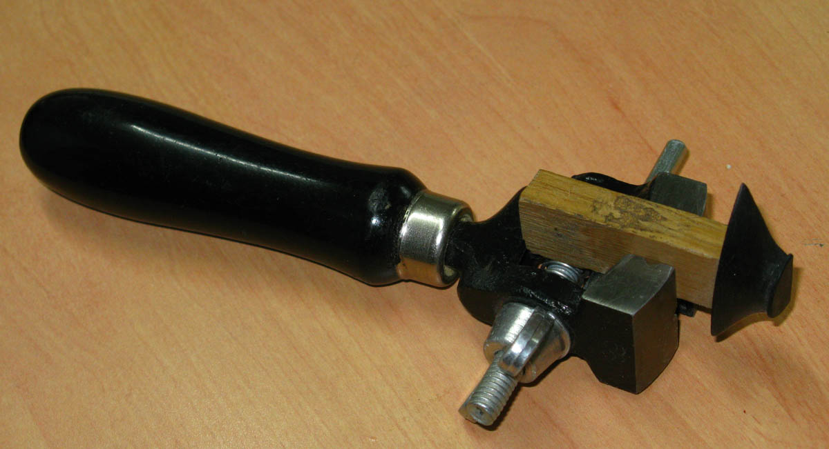

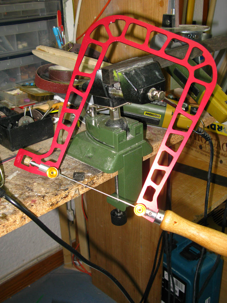

- Mensajes: 4988
Hola.

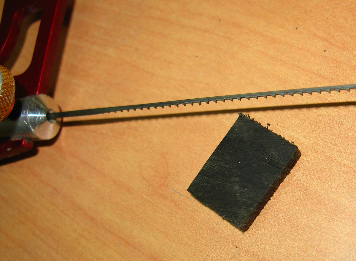

La caladora de motor que te indica LLaut tiene la ventaja de ser muy barata, no sé si será económica.
Yo tengo una Hegner de 500 € que no recomendaría a nadie, y solo la uso para gruesos de 20 mm. o más en boj o en ébano, donde además se requiere un corte a escuadra perfecto.
Lo demás lo hago con una segueta, vale una Wuto corriente, pero si quieres darte el gusto la que pongo en la foto está muy bien, pero cobran por ella 130€.
Doy por sentado que colocas la sierra con los dientes hacia abajo y que sujetas la pieza preferiblemente en un tornillo de banco o si la pieza es tipo una cuaderna de contrachapado de 5 mm. en la astillera.
Por hacer una prueba he cortado un listón de ébano de 15x20 mm. en medio minuto y sin esfuerzo, he usado un pelo nº 9 de Hegner, con 15 dientes por pulgada. El número de dientes debe ser tal que entren al menos 3 en el espesor de la pieza, los pelos más finos del número "0" tienen 30 dientes por pulgada, valen por tanto hasta 2mm. de espesor. También hay pelos para metales, de joyero, que cortan lo que sea.
Las piezas que has hecho no parece que haya que tocarlas con bisturí, en todo caso con lima y deben estar firmemente sujetas.
Cuando una pieza no puede sujetarse en el tornillo, la encolas con cyano a un trozo de madera fuerte, en la foto un trozo de tablilla de parqué en roble.
Cuando está acabada sujetas en el tornillo de banco y le arreas un bonito martillazo, interponiendo un trozo de contrachapado en el sitio del golpe si lo consideras conveniente. Se suelta muy bien.
El tornillo de banco es una de las pocas piezas indispensables, la morseta de mano no .
El otro día escribía Amalio (gran modelista donde los haya) que la segueta era su herramienta de uso más frecuente.
- Mensajes: 2401
Hola nitropc1976

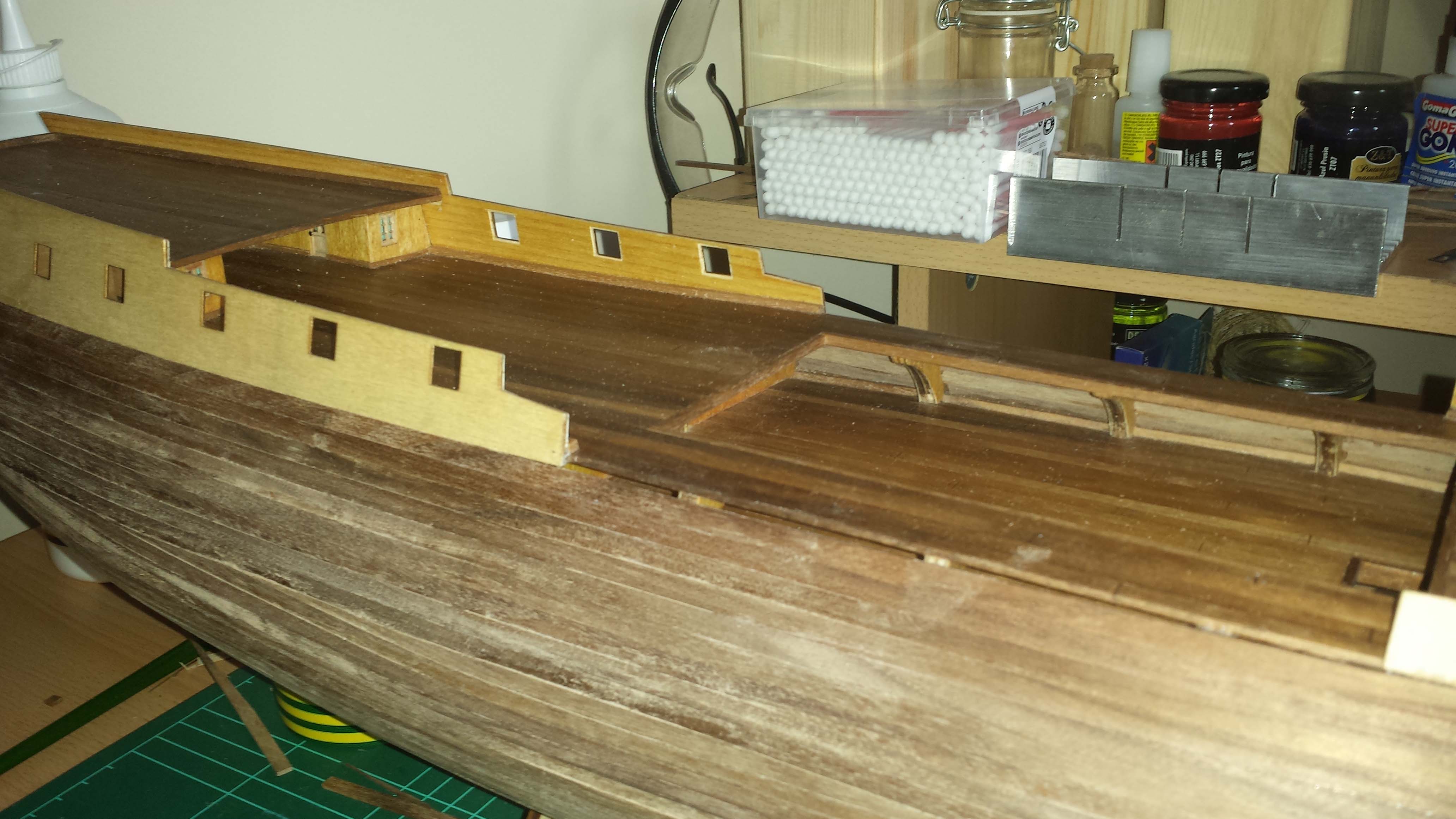

No pasa nada, por lo menos lo has forrado.
Pero te recomiendo que PINTES LA OBRA VIVA
Ya sé que a pesar de hacer un forrado COMPLETAMENTE irreal, (como el tuyo) mucha gente lo barniza para que "se vea la madera" .
Lo que se ve en cambio, es la impericia o falta de experiencia del modelista.
Además los barcos reales siempre iban pintados, por lo menos en la obra viva y así matas dos pájaros de un tiro; disimulas el forrado con un buen lijado y pintado y de paso haces un modelo más fiel a la realidad.
En el subforo "Técnicas de modelismmo naval 1 casco" tienes multitud de post sobre el forrado.
Como ejemplo te pongo este
http://www.modelismonaval.com/foro/view ... 15&t=13101
Haz caso a Leopoldo en todo lo que dice, que sabe un huevo y la yema del otro

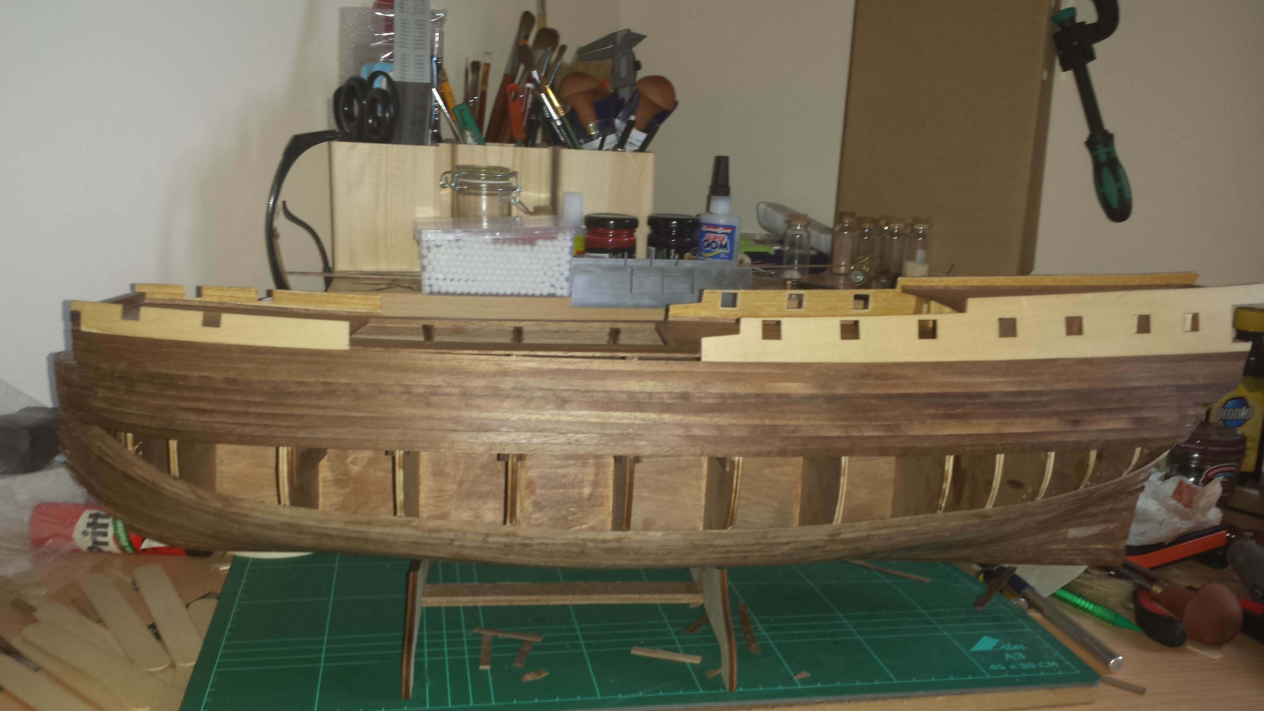

Pues pensaba dejar la obra viva sin pintar. Por lo menos para desmostar el esfuerzo realizado para que por lo menos quede aparente.

Juan Jose has hecho un gran trabajo con el forrado.
Última edición por salpeliculas el Mar May 17, 2016 6:12 pm, editado 1 vez en total.
Saludos: SALVA
Saludos: SALVA
- Mensajes: 2401
salpeliculas escribió:Juan Jose has hecho un gran trabajo con el forrado, la decisión de pintarlo es tuya, queda mejor pero es lo que has dicho no se ve el trabajo, si alguna vez lo pinto (me refiero a la obra viva) le daría una buena capa de tapa-poros para que no se vieran las juntas de las tracas.
Lo dicho gran trabajo.
Forrarlo de otra forma mas real, es prácticamente imposible en un kit, ya que las cuadernas están muy separadas y no se fijarían bien las tracas, "es una apreciación mía después de ver el enlace". eso es mas para los barcos a partir de planos con modelistas mas expert[/b]os.
