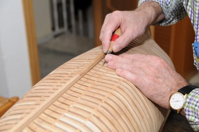

Tengo una duda respecto al canal de aguas que va por el exterior de las cuadernas. No he visto en el proceso de montaje de las cuadernas que lo hayas hecho. ¿No sería un buen momento hacerlo cuando se hacen las entalladuras en las varengas y semi-varengas o mejor hacerlo con posterioridad?

Migue escribió:Buenas Adrià,
Hola Migue
Efectivamente, el canal de aguas no esta realizado aún, sera realizado después tenemos tiempo hasta que llegue el momento de realizar el forro exterior del casco, con ello aseguramos que la linea que forma el canal quede los mas recta posible, cosa complicada si lo realizamos en esta primera fase con las cuadernas sin asentar.

En la foto te puedes hacer una idea de como abrir el canal de aguas.
en esta foto vemos al maestro Antonio abriendo el canal de aguas con el casco bocabajo.

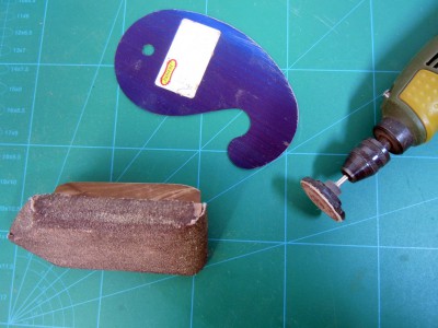

No veo como lijas el interior de las cuadernas y también el pantoque. Puedes contarnos como lo haces?.

rma escribió:Hola Adrian.
Las cintas las pintas o las tiñes?
Hola rma
Para el alisado de las cuadernas por el interior:
Esta enramada ha tenido muy poco que lijar las cuadernas han quedado bien enrasadas, pero así y todo hay que lijar, utilizo para este menester una cuchilla redonda, una cala con mango de agarre, cantos muy redondeados y con lija pegada muy gorda y sobre todo el mini-taladro con una lija de plato casera, ver foto:
Para el pantoque y los tablados interiores, también los mamparos o sea todas las superficies planas.

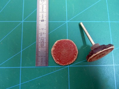

El mini-taladro con la lija de plato. Esta la fabrique con una goma redonda pegada con ciano a un útil para lijas adhesivas pequeñitas, ya que no tenia otra cosa a mano, las lijas las recorto de un papel de lija de carpintero nº 80, y las pego al plato de goma con cinta de doble cara.
Este sistema, bajando la velocidad de la maquina al mínimo, es muy practico para este trabajo, y mas que yo todo lo que se pueda hacer con maquina no lo hago a mano.
