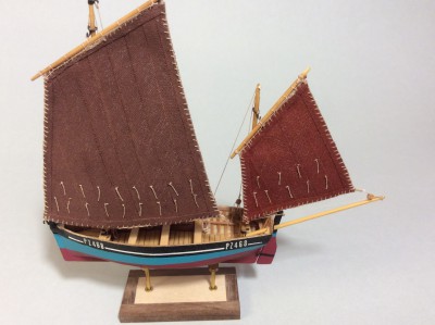

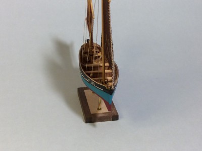

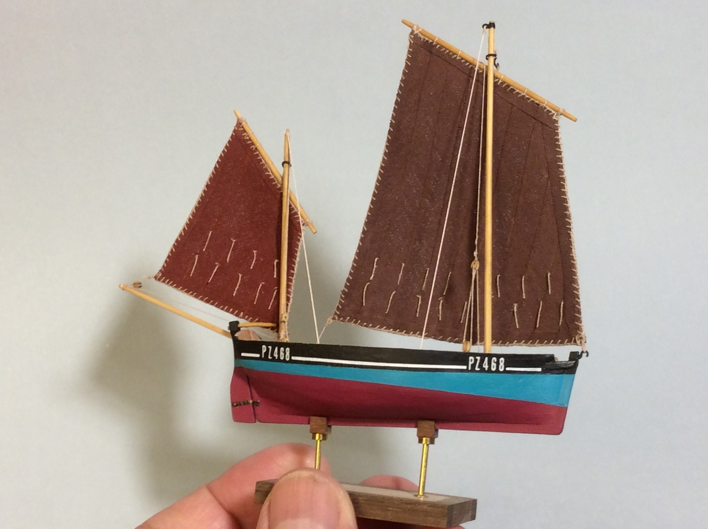

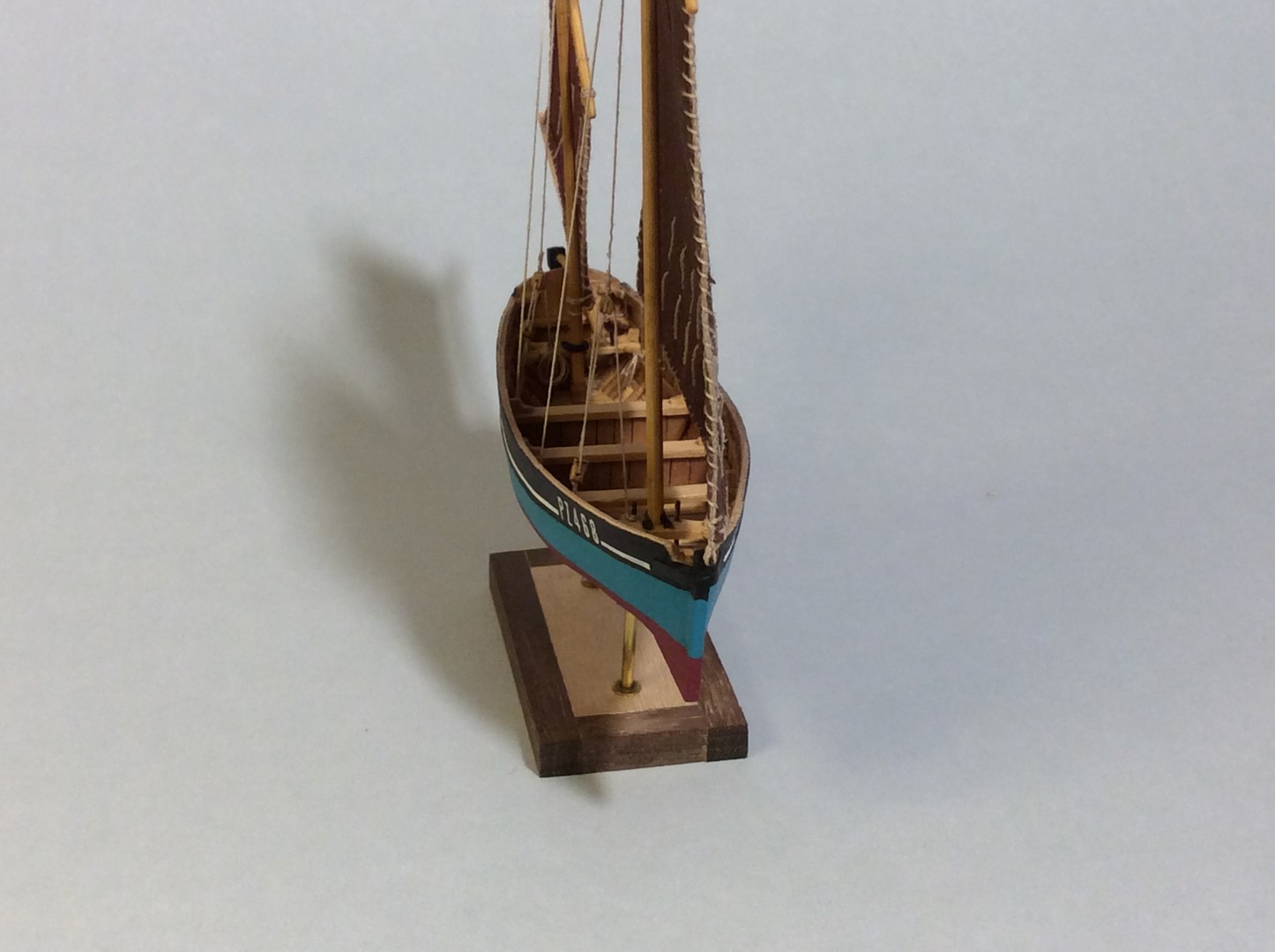

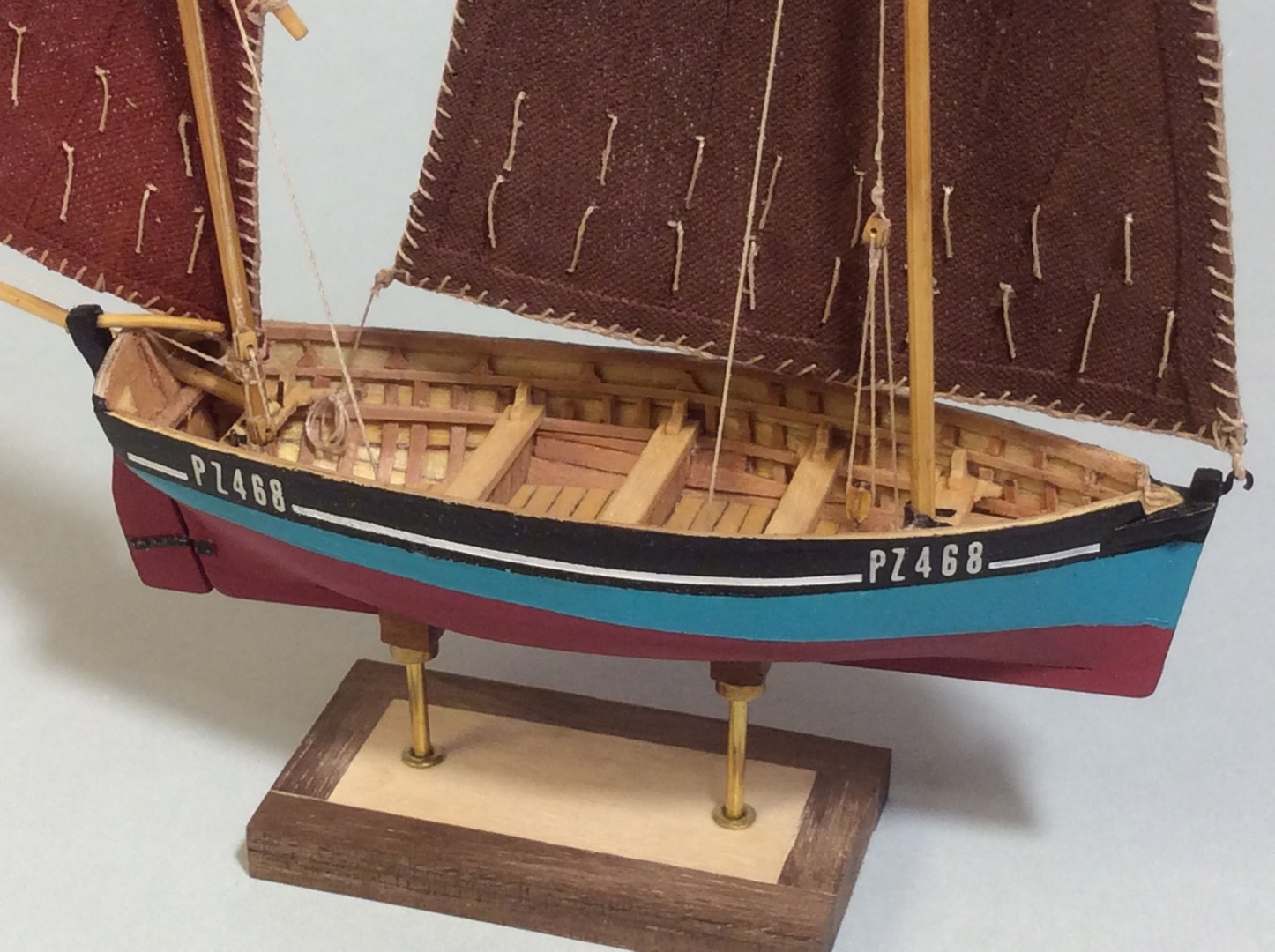

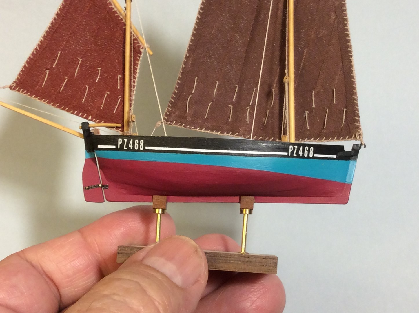

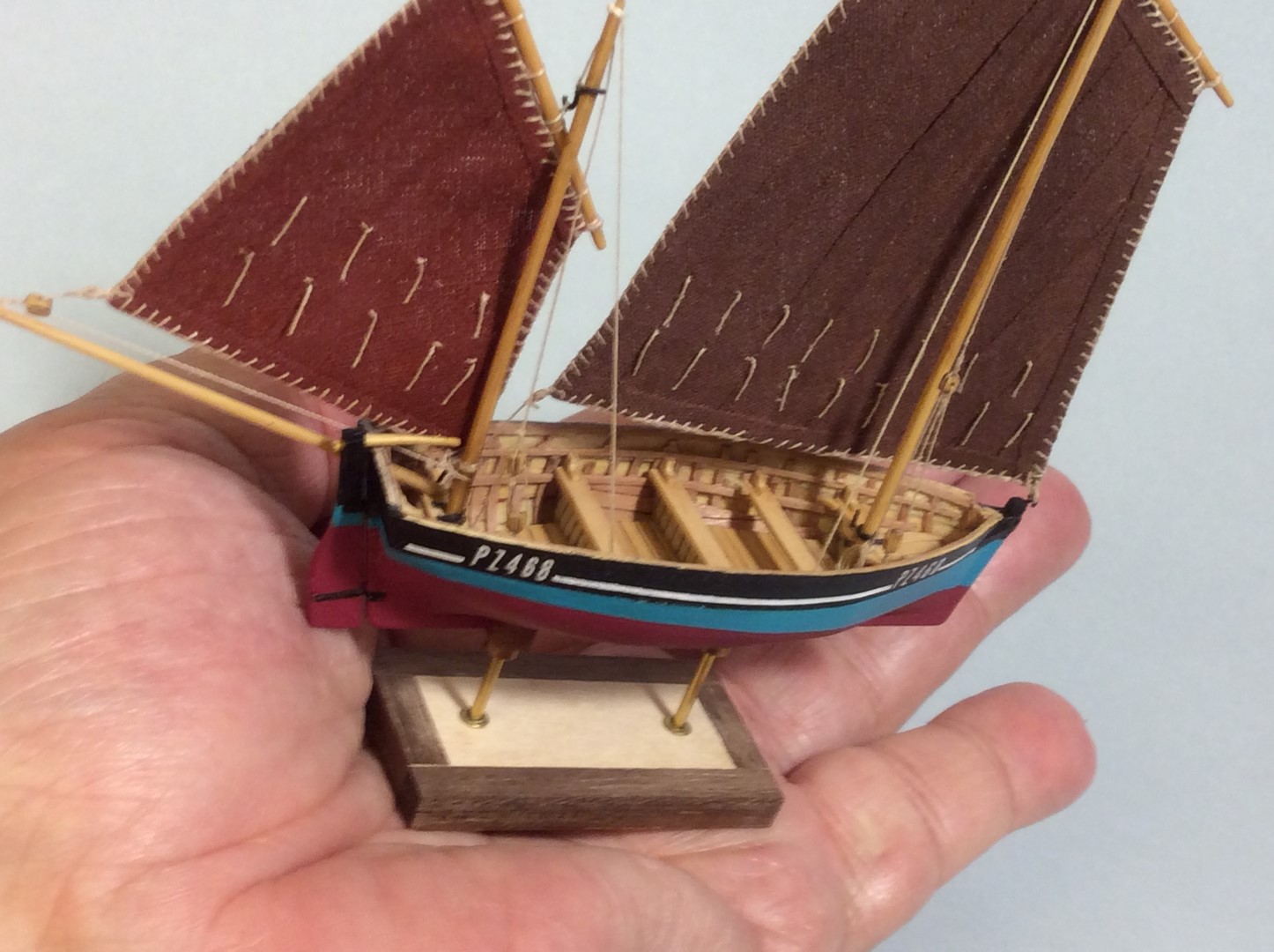

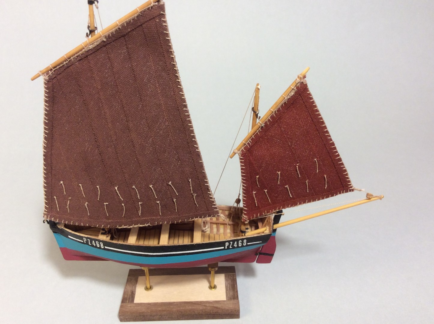

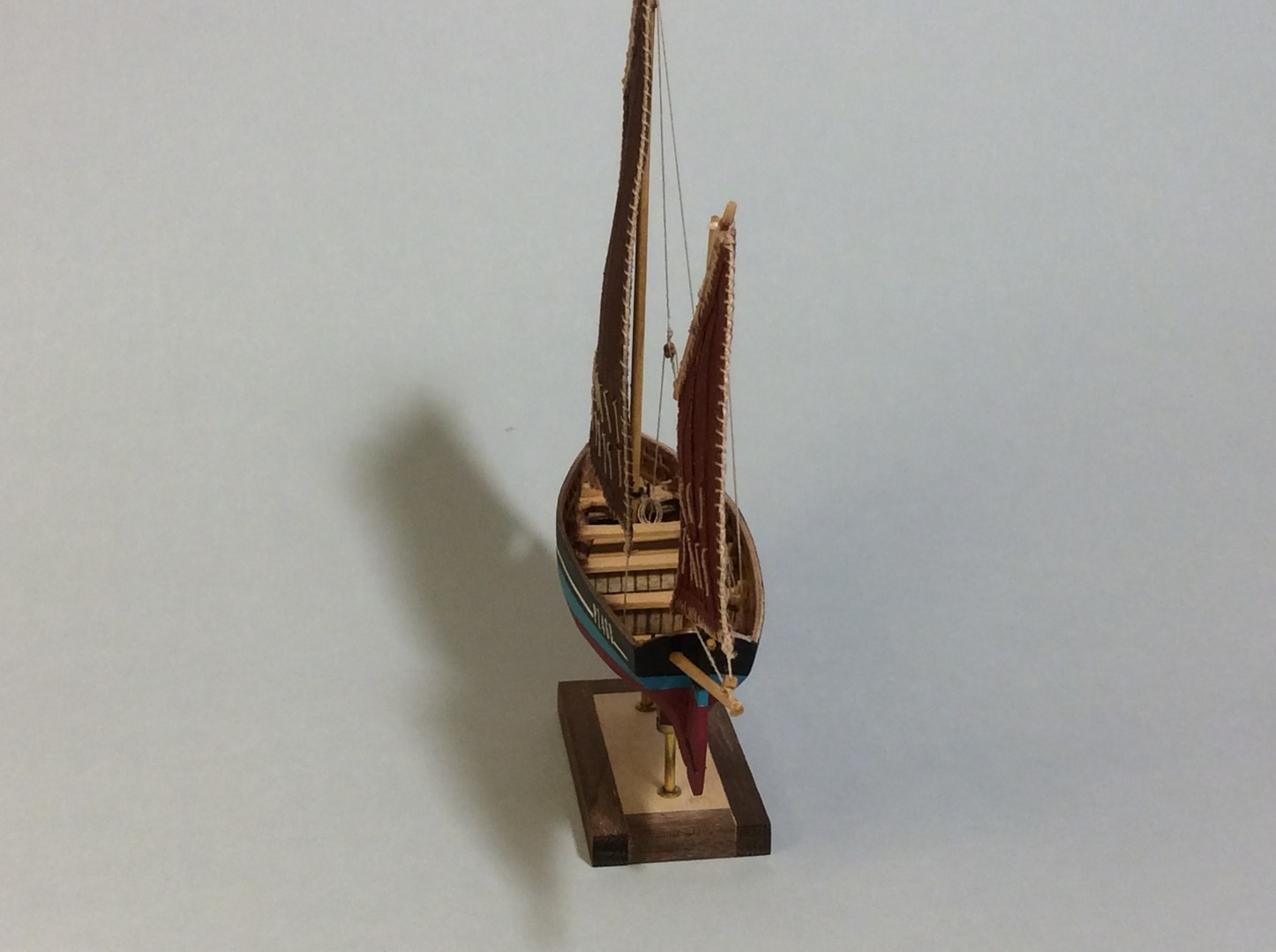

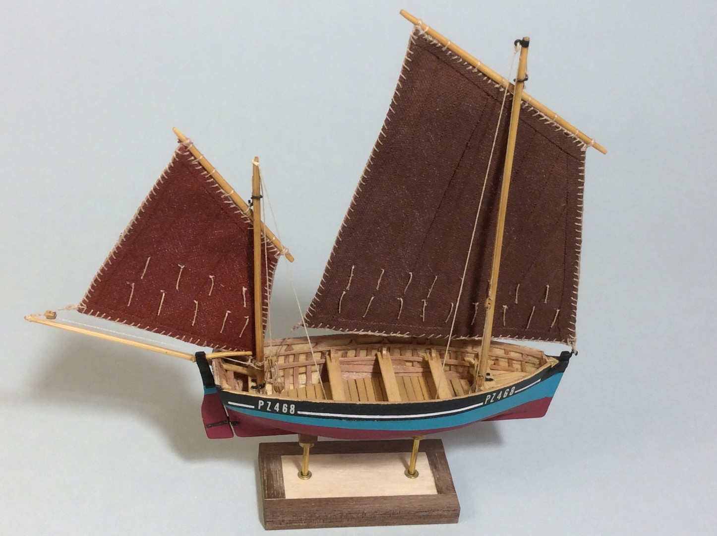

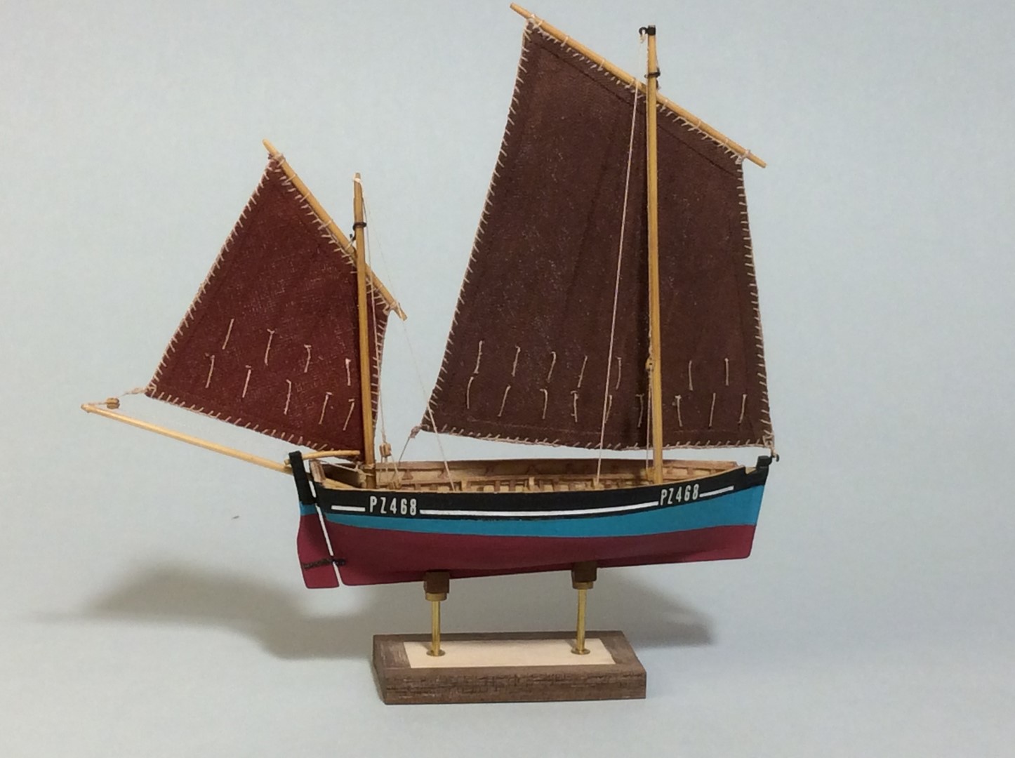

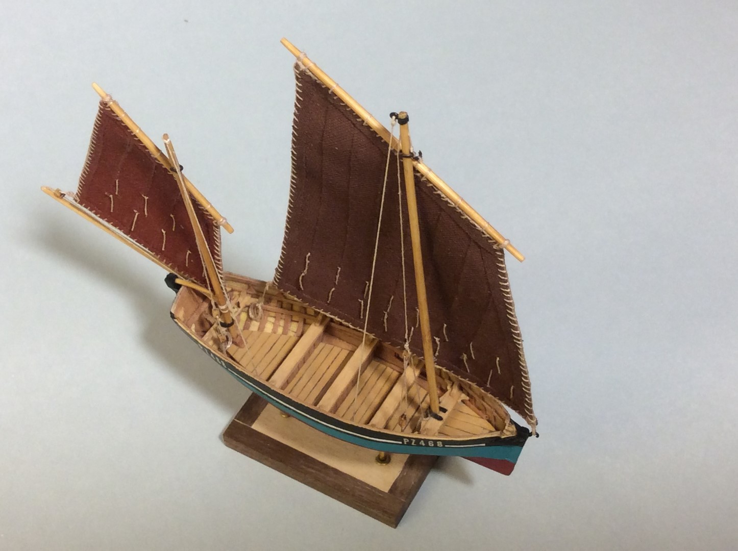

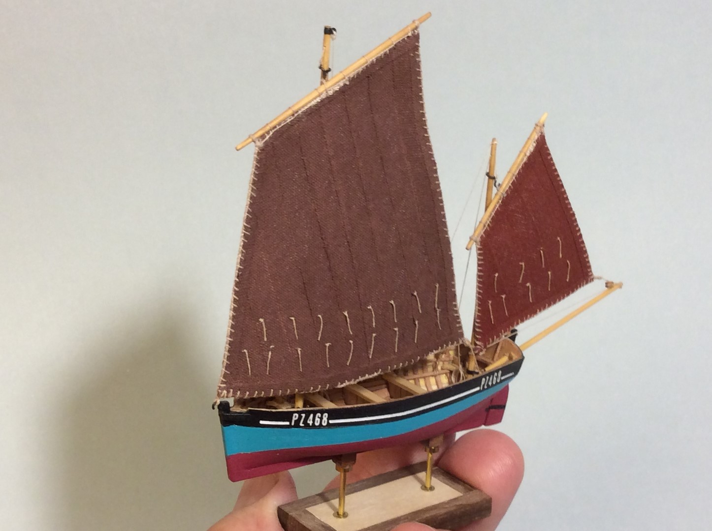

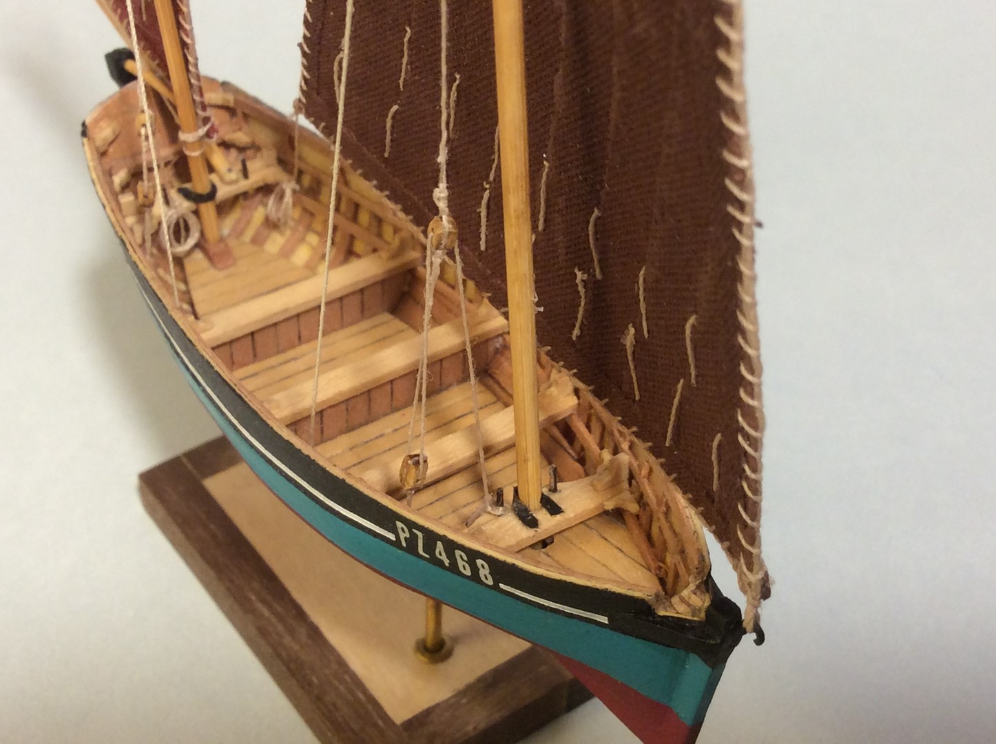

El término "crabber" designa unas embarcaciones empleadas en las costas del Cornualles inglés para la pesca de crustáceos (cangrejos, langostas o cigalas) mediante nasas. Pequeñas y de robusta construcción, son embarcaciones abiertas, firmes y marineras aún en aguas bravas. Como respuesta al compromiso entre su capacidad y su comportamiento velero presentan cascos llenos y de extremos finos con formas marcadamente huecas en algunas de sus líneas de agua. Son barcas de playa, que se varan en pequeñas playas y ensenadas pedregosas, dotadas de un cabrestante para sacarlas del agua.
Los "crabber" de Sennen Cove, en el Land's End, son algo mayores de tamaño, en parte debido a sus varaderos mas grandes y también a la mayor población de la zona. Tripuladas por dos o tres hombres, algunos se aventuran tan lejos como las Scillies para faenar.
Para elaborar este modelo me ha sido de inestimable ayuda el libro "Inshore Craft: Traditional Working Vessels of the British Isles", de Basil Greenhill & Julian Mannering, que conocí gracias a Leopoldofran.

Hola Javier, muy bonite la cangrejera, pero el libro estaba en blanco y negro así que te has tenido que buscar los colores.
Es un velero peculiar, los que faenan con nasas suelen ser muy manejables cosa que este con ese aparejo y el timón como va no creo que lo sea, pero vete a saber.
Sorprende la ausencia de chumaceras o de toleteras, igual son simples agujeros en la regala y a esa escala no se ven, porque digo yo que remos llevarían.
Los mamparos bajo los bancos supongo que serán para hacer corralitos para las langostas, qué bien.
