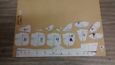

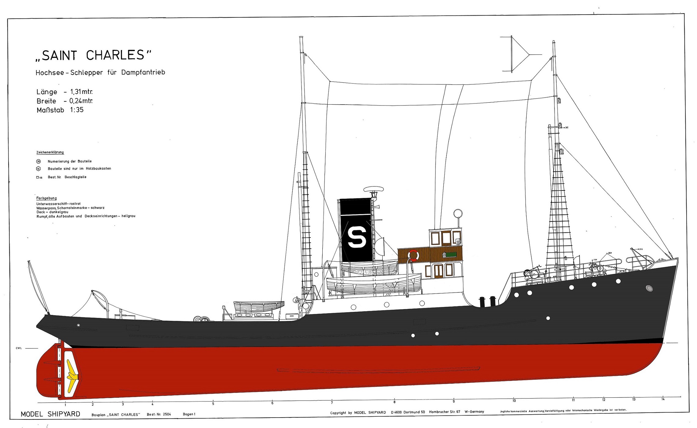

Hola amigos
Después de tomarme algunas semanas después de terminar la Sarmiento, he pensado un proyecto un poco menos ambicioso pero no por eso menos divertido que hace tiempo tenía en mente: Un remolcador
Hace un tiempo largo había visto los planos en internet de un remolcador que siempre me ha gustado mucho, de los tiempos de los últimos barcos a vapor.
El Saint Charles, fue construido en el año 1918 por el astillero Chantiers de la Loire para la Armada Francesa bajo el nombre de “Coq”.
En 1943 sus calderas pasaron a ser calentadores de aceite, en 1955 fue reconstruido, en 1957 le sacaron las calderas y las reemplazaron por un motor diesel y en el lugar de las calderas le pusieron 2 generadores. Finalmente, en 1980 fue enviado a desguace.
El barco posee una eslora de 42.75 m y 8,25 de manga.
Mi idea era poder hacer un barco a una escala bastante reducida, para poder tener la facilidad de llevarlo a exposiciones y reuniones de amigos. En fin, se me ocurrió imprimir los planos en una hoja A3 y usar MDF de 2mm para quilla y cuadernas. Lógicamente voy a reforzarlo con tacos entre cuadernas y cuidando la alineación de la quilla. Luego forraré con tracas de pino.
Por ahora es lo que hice en un par de horas de trabajo, ire lento, pero se que me voy a divertir mucho con este modelo.
Les dejo el link para ver los planos por si alguno quiere animarse a lo mismo y como hable con Don Jose Rodriguez, su pesquero a vapor me va a ayudar mucho, sobre todo en el forrado y algunos detalles ya que el casco es muy similar.
Un abrazo a todos y los invito abordo para esta nueva aventura.
http://freeshipplans.com/free-model-shi ... t-charles/" onclick="window.open(this.href);return false;

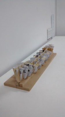

Re: Remolcador Saint Charles

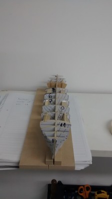

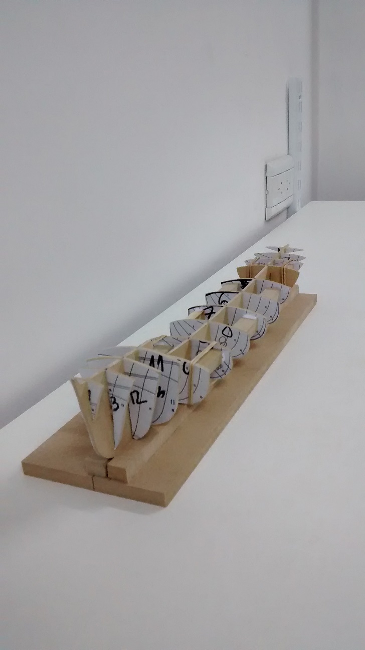

Hola Amigos

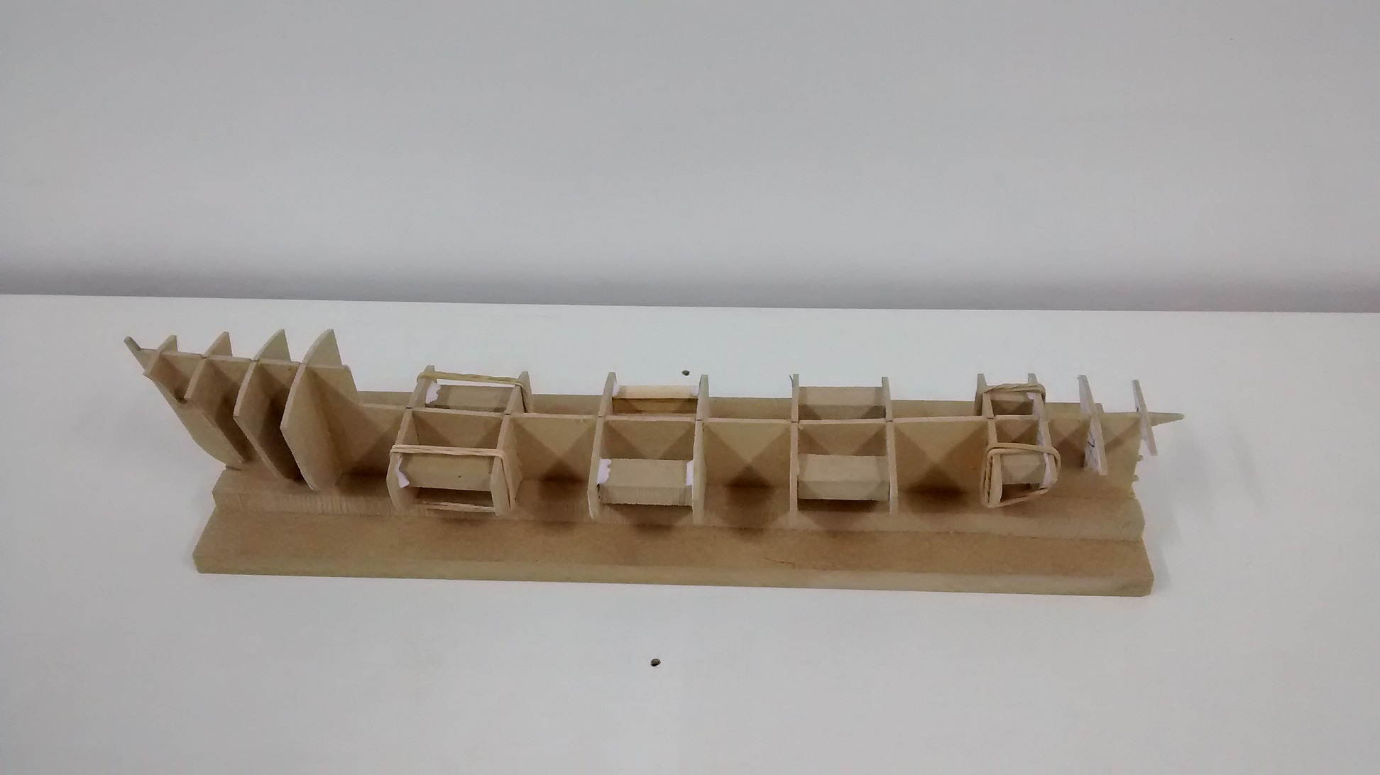

He seguido un poco con la construcción de este remolcadorcito que me esta haciendo divertir bastante
He cortado la quilla, las cuadernas, y después de un día de secado ayer he comenzado a fortalecer la estructura con unos topes de mdf que tenia en el taller de otro trabajo que sobró.
Los mantendré al tanto de nuevos avances.

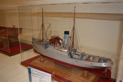

- matiasfcruz
- Mensajes: 1199

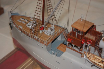

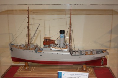

Gracias Jomaal por las fotos, es el modelo de Don Jose Rodriguez. Gracias a vos tambien Gerardo por siempre estar.

Hola ayer no se que pasaba con el foro, o mi pc, o servidor...que no me dejaba subir las fotos al foro me daba error al cargar el archivo y que tenía que intentarlo más tarde, por eso lo subí al facebook. Parece ser que hoy si lo puedo hacer así que ahí van.
- jose rodriguez
- Mensajes: 594
- Ubicación: la coruña

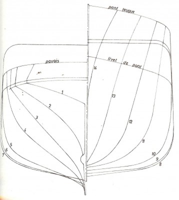

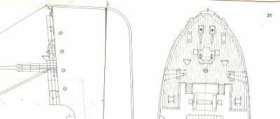

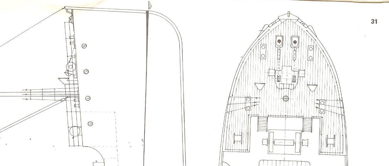

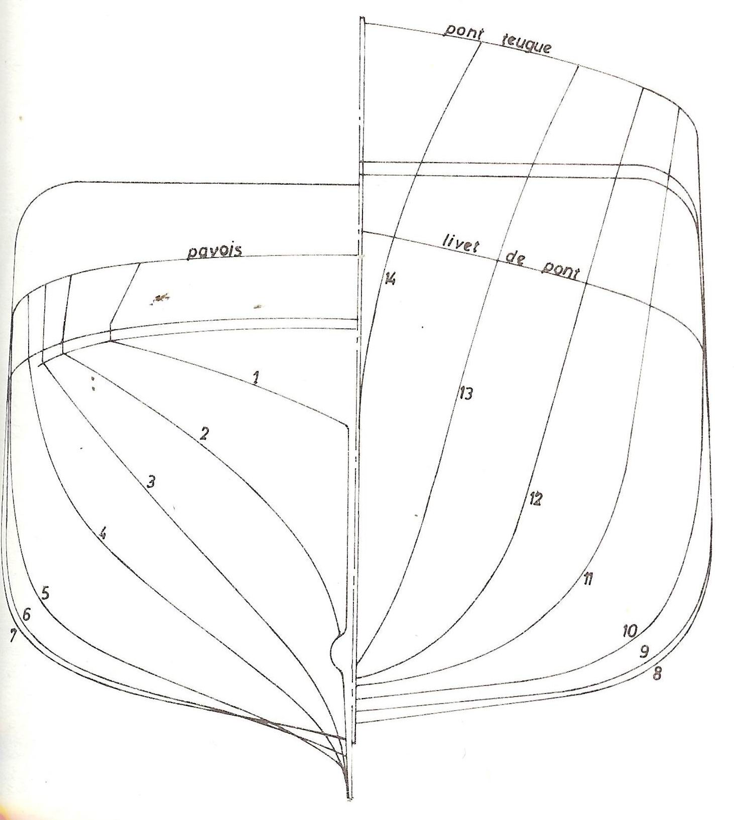

Hola Matias
Mira en este recorte del plano, el grueso de la quilla roda y codaste
Jose Rodriguez
Jose Rodriguez

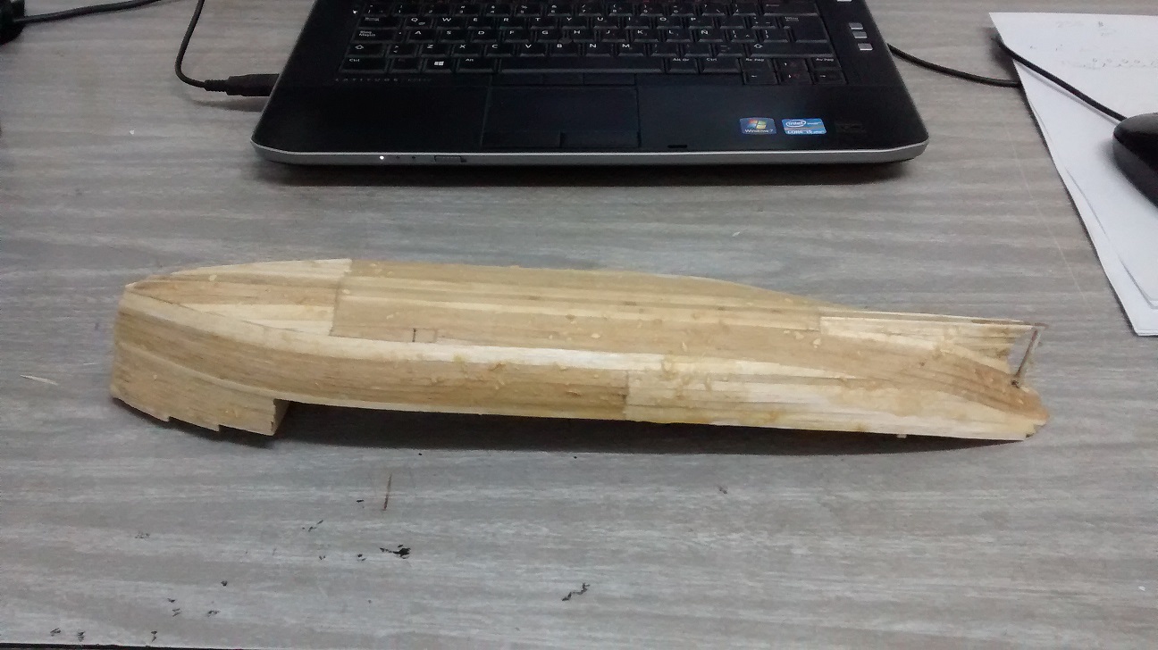

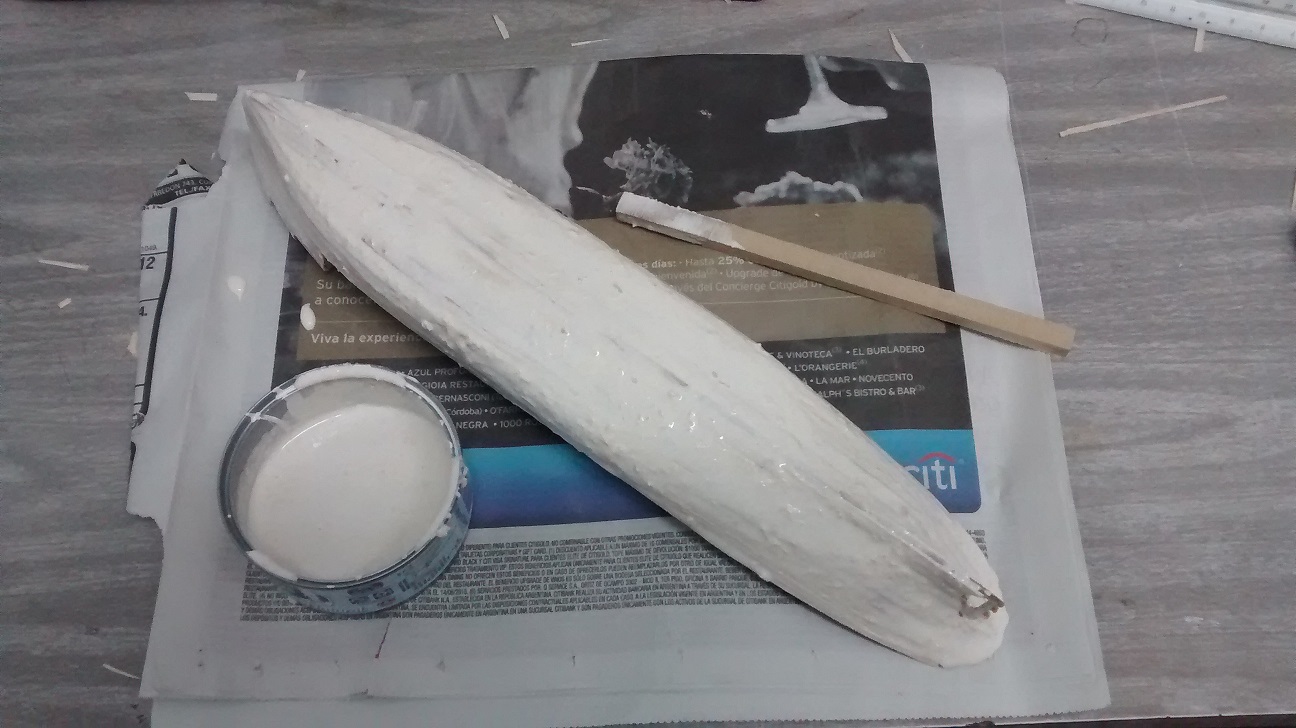

Hola amigos
Bueno, he continuado con el forrado, que debido a su escala tan chica, tuve que desistir de hacerlo de pino, que había probado varias varillas y se tendían a romper o astillar.
Conclusion: Utilicé madera balsa de 1mm, que me permitia adoptar perfectamente las formas del buque. Para darle la solidez necesaria, antes del lijado final, se me ocurrió darle una mano de la famosa mezcla de carpintero: aserrín + cola.
Luego de 24hs de secado, pueden ver como quedo el casco antes de su lijada final y les puedo asegurar que con una solidez muy grande.
Como antes contaba, este barco irá forrado con chapa imitando el remachado. Falta también colocar la falsa quilla que como me indicó Jose Rodriguez, estos barcos llevaban una muy fina, de unos 4 cm a escala real.
Los mantendré al tanto.
Un abrazo a todos

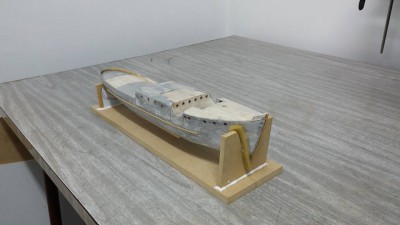

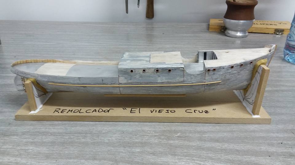

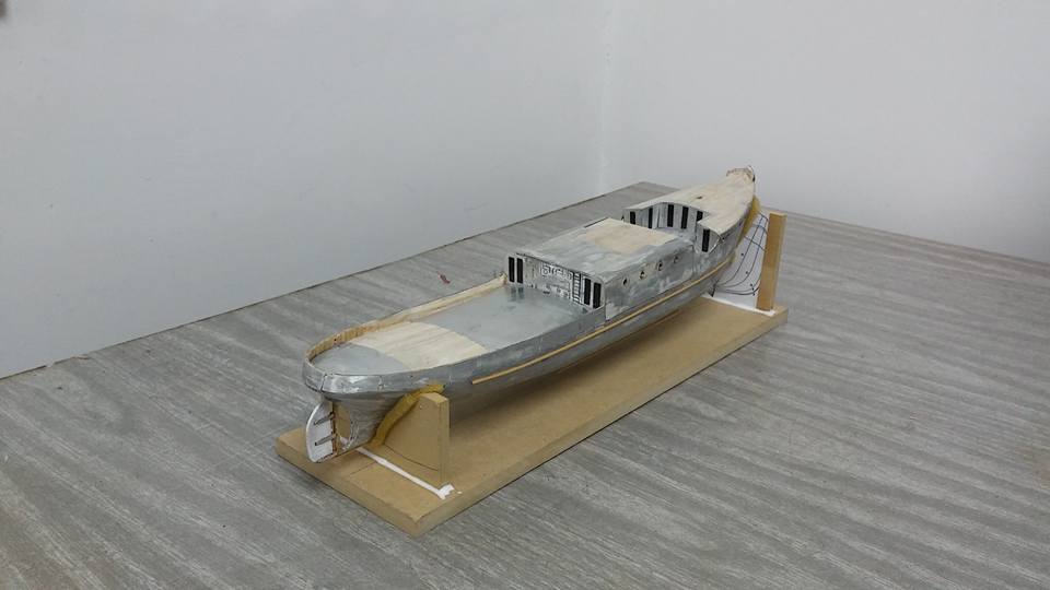

Hola amigos, como andan tanto tiempo?
Luego de varios meses, de descanso, vacaciones, finales de facultad, etc., quisiera mostrarles el estado actual del remolcador. La parte que se ve de madera, sin chapa, es porque ahi van a ir las tracas de madera de cubierta.
He terminado el casco, forrado con aluminio para simular la chapa y construido la peana de trabajo.
El próximo paso es darle una mano de primer, para ver fallos y masillar y lijar imperfecciones. Luego pintar.
Espero este mes poder trabajar mas para poder avanzar con el mismo.
Un abrazo a todos.
Un abrazo a todos.

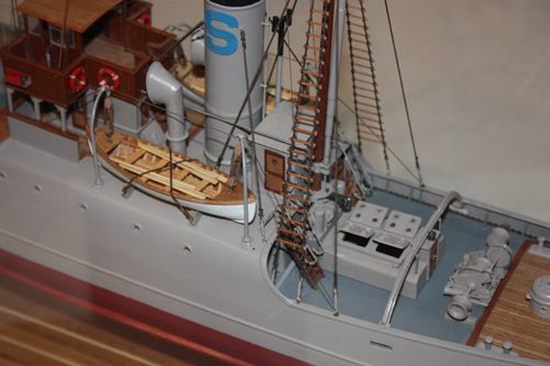

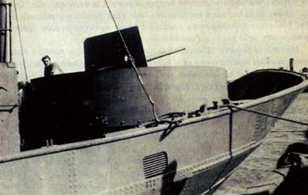

- Mensajes: 2405

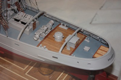

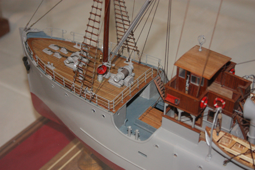

Hola Matias
La dimensión de las chapas del casco, puedes sacarla aproximadamente de estas fotos.
Primero saca la escala de la foto, calculando que una escalerilla debe tener 70-80cm de ancho , o con la persona
Y luego con esa escala, mides las chapas del casco
Lo haría yo, pero supongo que sabrás hacerlo y si no, aprende, que el saber no ocupa lugar y así te sirve para otras ocasiones.
