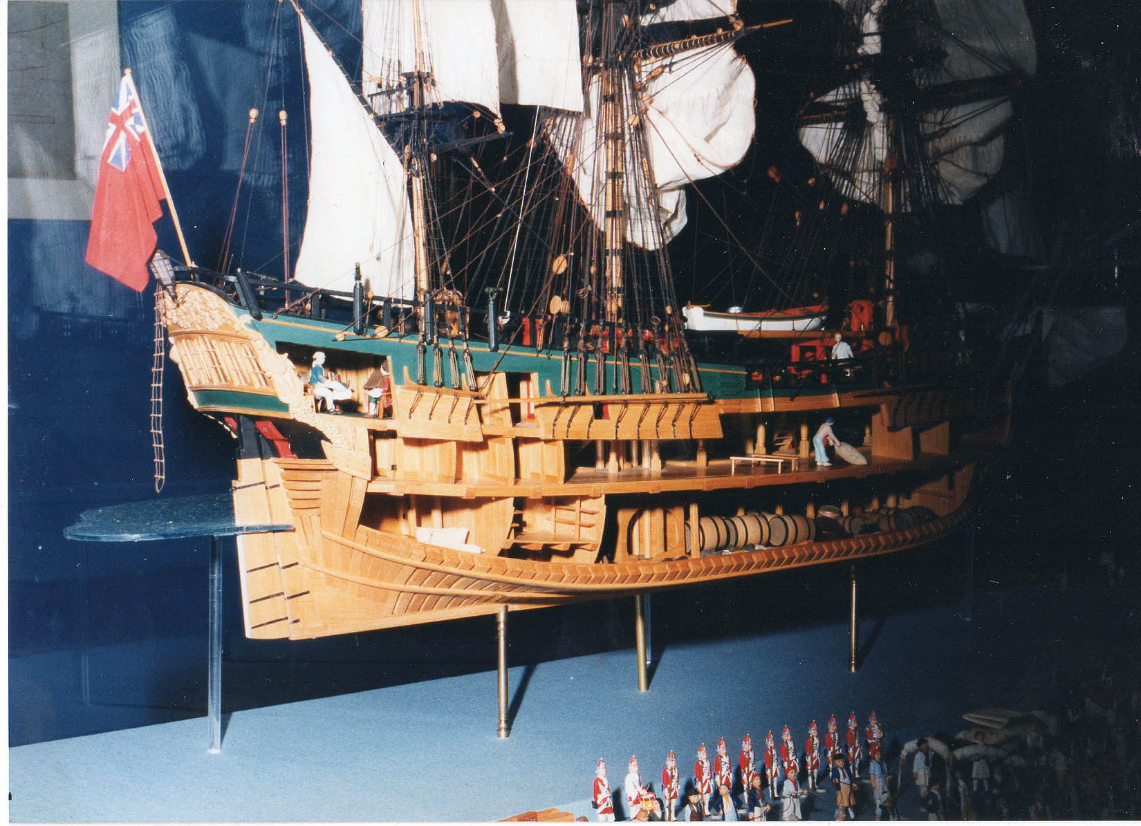

Ya puestos a hacer un barco de expediciones científico-geográficas también podrías hacer la Descubierta-Atrevida, si quieres los planos me dices y si quieres ver mi modelo puedes pasar por mi taller cuando quieras.
Pero el Endeavour aunque menos lucido tiene su encanto como de noble bruto y además existe una buena réplica.
Seguro que la has visto, por si acaso te pongo una foto del modelo del NMM.
