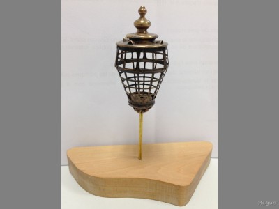

Buenas,
He hecho en latón el fanal de la Belle y me gustaría ponerle algo para simular el cristal del interior. Pensaba que con un trozo de metacrilato torneado solucionaría el problema pero la dificultad es que son dos conos enfrentados por su parte más ancha y no cabe por la boca. Podía haberlo puesto antes de soldar el latón pero creo que me hubiera cargado el metacrilato al soldar.
Necesito algo que sea un poco maleable. Se me ha ocurrido hacer alguna prueba con barniz de diferentes tipos dejándolo secar encima de un cristal pero no me ha quedado bien. De momento como mejor me ha quedado es haciendo una especie de cajita de madera con listones de 2mm de pared en un cristal como base y extendiendo cola blanca en el interior de la cajita hasta que se seca. Tengo que hacer alguna prueba más pero con una pared más fina pero no queda mal del todo.
Soult me aconsejaba que lo hiciera en acetato pero no me acaba de convencer. Es una superficie grande y me parece muy “plástico”.
Igual estoy haciendo inventos cuando ya hay algo que me puede servir. ¿Sabéis como podría simular el cristal y que este se pueda adaptar a cualquier superficie?

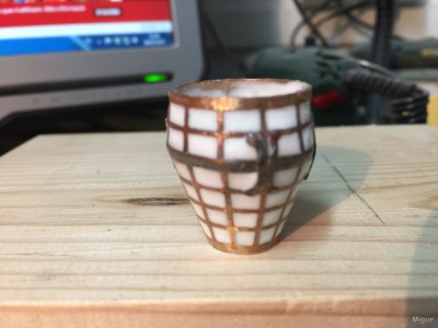

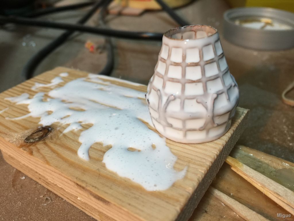

Las primeras pruebas con cola blanca las hice extendiéndola encima de un cristal y dejándola secar pero no me acababa de gustar. Siguiendo la idea de Zapalobaco “pinté” con pincel directamente con cola en un fanal que tengo hecho de pruebas anteriores y como supongo que los agujeros son demasiado anchos no acababa de cubrirlos. Así que “quién dijo miedo”, he sumergido el fanal entero en un bote con cola sin diluir cubriéndolo totalmente. Después de dejarla secar mientras le iba dando vueltas al fanal para que no se acumulara la cola en un solo sitio éste es el resultado. No sé qué diréis vosotros pero para mí el resultado es espectacular. Además con el led encendido queda perfecto.

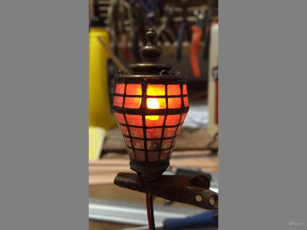

Si que se ve espectacularMigue escribió: ...
