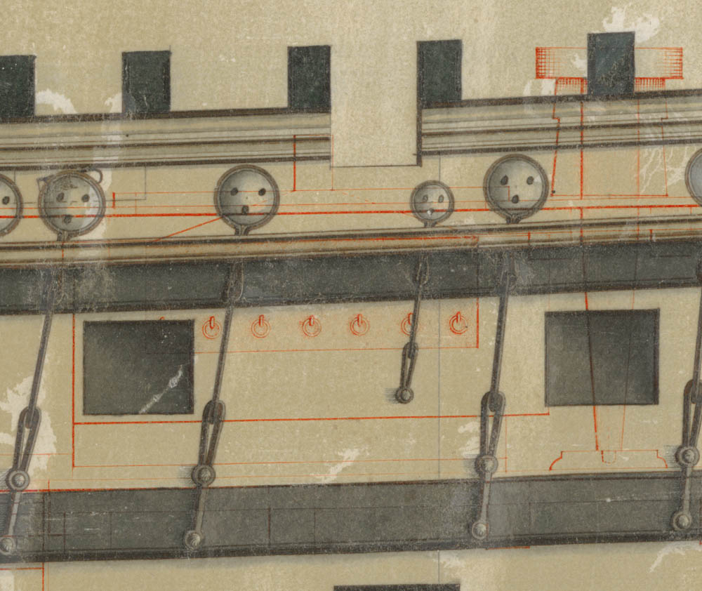

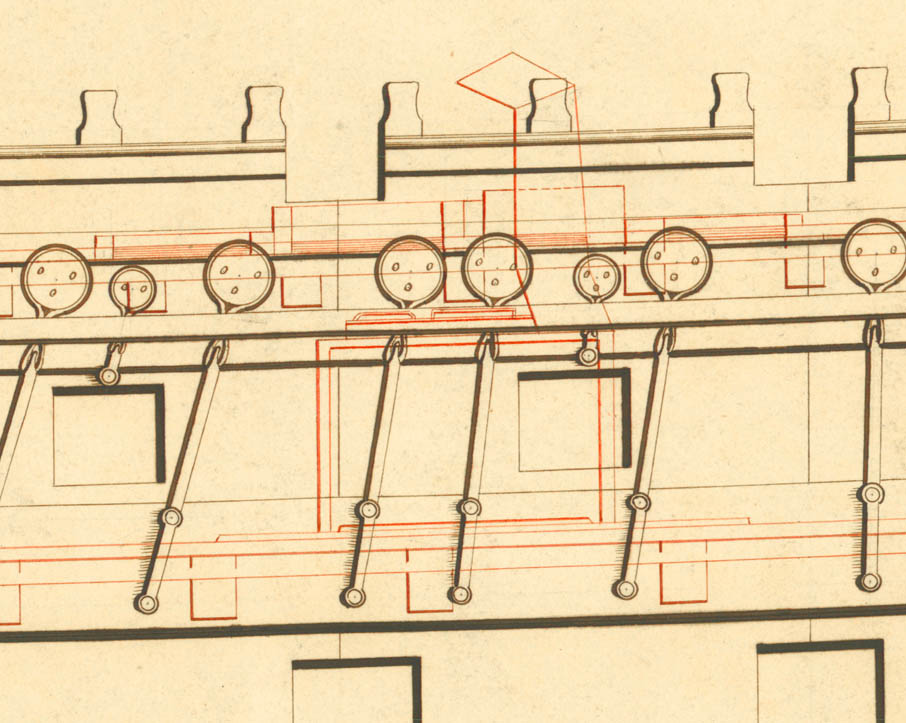

Hola Adrián, en el hilo de la Descubierta ya estuvimos buscando, aparecieron referencias al libro de Ciscar y al de Palacios sobre medicina naval, pero creo que la cocina diseñada por Bouyon no estaba en ellos. Yo sigo buscando pero soy un pésimo investigador, lo único que he visto es en los planos levantados por los ingleses del Salvador del Mundo y del San José , planos excelentes, figuran cocinas de hierro, las dos distintas y también distintas de las inglesas, por lo que se puede suponer que sean españolas. Pero son solo planos de alzado lateral, si crees que te pueden servir los pongo.

En el Salvador del Mundo se ven dos tapas de calderas, al no tener cabrestante en proa también podría tener asador y curiosamente el corte en chaflán del tubo de la chimenea es absurdo porque le entra el agua de lluvia como si no lo hubieran puesto. Pero a mi modo de ver es una cocina distinta de las inglesas.
El caso del San José es diferente, no está claro cómo es la cocina pero parece metálica, por su forma y por lo pequeño del tubo de la chimenea. La presencia del cabrestante suprime la posiblidad de asador hacia proa.
