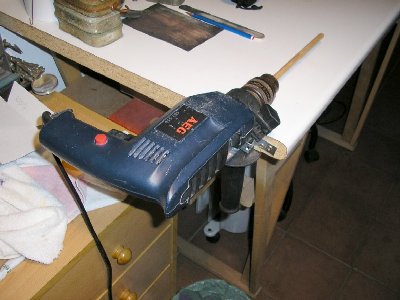

Yo tampoco tengo un taller "bien surtido".
De hecho, las únicas máquinas herramienta de que dispongo se limitan a un taladro percutor, que utilizo "como torno" y una Dremel con soporte vertical (me lo regalaron mis "niños" estas navidades) y un taladro de mano de AL. El resto se limita a los consabidos alicates de varios modelos, cúter, segueta de mano, bisturies Xacto lijas, limas etc, etc.
Tampoco tengo soporte para el taladro grande pero para eso está la imaginación.
Pongo unas fotillos ilustrativas.

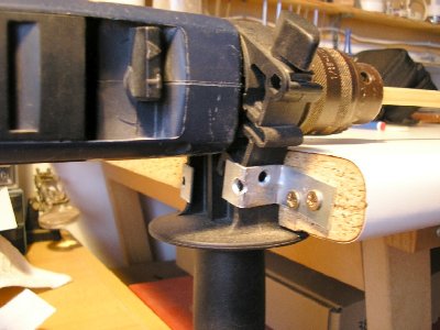

Para sujetarlo a la mesa de trabajo, el mango auxiliar del taladro y un par de angulares de la ferretería convenientemente doblados.

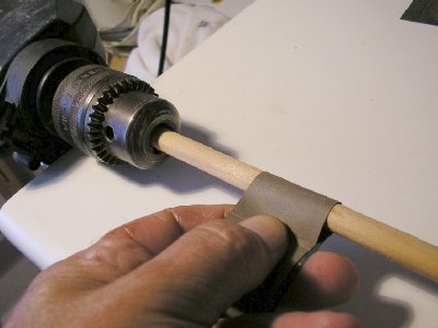

Para ahusar un palo, simplemente rodearlo con una lija y desplazarlo a lo largo del palo convenientemente e ir calibrando el diametro de vez en cuando.
Observaciones:
1ª. Usar al principio lija gruesa para desbastar y luego mas fina sucesivamente para terminar con lija bien fina y por último una buena lijada a mano en sentido longitudinal.
2ª. Colocar la lija y sujetarla bien antes de poner en marcha y parar el taladro antes de retirar la lija. Al estar abrazado el palo con la lija se controlan bastante bien las vibraciones. SI SE HACE GIRAR EL PALO EN VACÍO SE PARTIRÁ IRREMEDIABLEMENTE Y PUEDE OCASIONAR UN INCIDENTE/ACCIDENTE SERIO.

Otras dos foticos

Gracias Cincodedos, esas imágenes explican perfectamente el asunto.
De todas formas quiero señalar que cuando se hacen palos de una cierta longitud conviene poner en el extremo de los mismos un taco de madera con un agujero, sujeto a la mesa con un sargento, para que encaje en él la punta del palo y haga de contrapunto.
De esta forma, si está bien centrado, puede girar el palo en vacío sin riesgo de romperse y se puede trabajar mucho más cómodamente y con más seguridad.

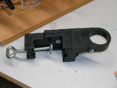

De todas formas hay que tener en cuenta que ese accesorio que es una brida con una base para sujetar el taladro a la mesa es realmente barata. Tu invento está muy bien pero no supone un gran ahorro de dinero.
La base o brida de la marca tiene la ventaja de que te permite cambiar de lugar o cambiar la orientación del taladro en caso necesario.

En efecto, antes tenía un taladro B & D con un soporte horizontal muy majo. A este AEG no le he encontrado uno semejante así que miraré si de otra marca me puede servir.

Tal como lo presento en la foto, hay que tener en cuenta que el giro del palo, en ocasiones enrolla la lija y la parte; ésto es peligroso porque el palo en ese momento gira suelto. Ya veis que la cosa tiene sus inconvenientes
Por último, ojo, la lija se calienta "tela" así que hay que darle descanso, momento que se aprovecha para comprobar cómo va el trabajo.
