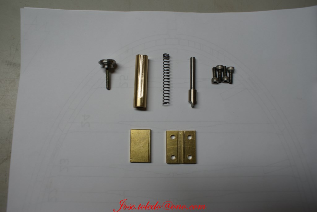

Como tenía mono de torno estos días los he pasado haciendo unas tonterías para este
es un divisor sencillo lo hice con retales que tenía en el astillero
La primera foto es el despiece

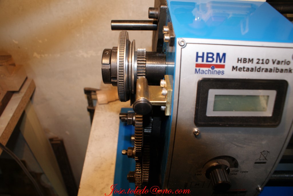

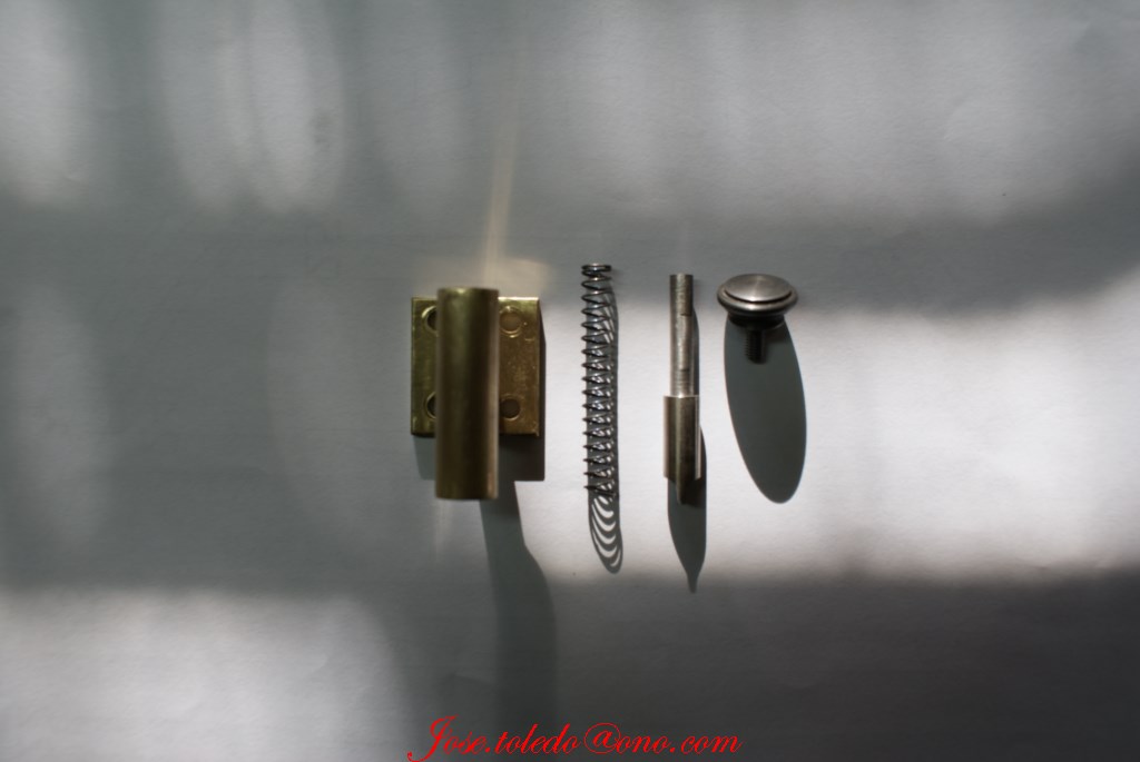

La segunda ya montado

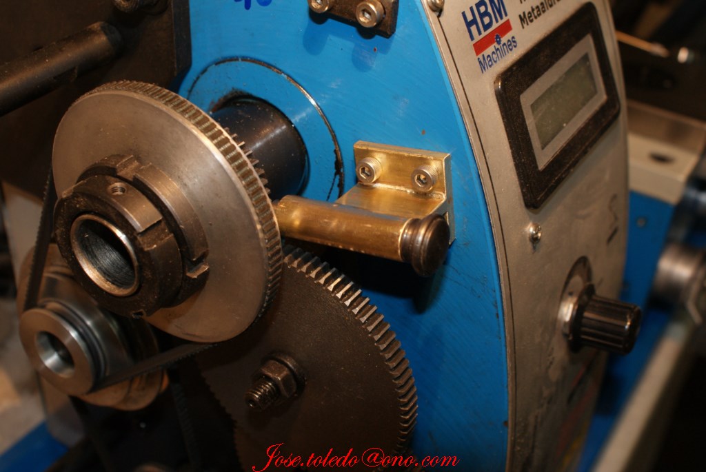

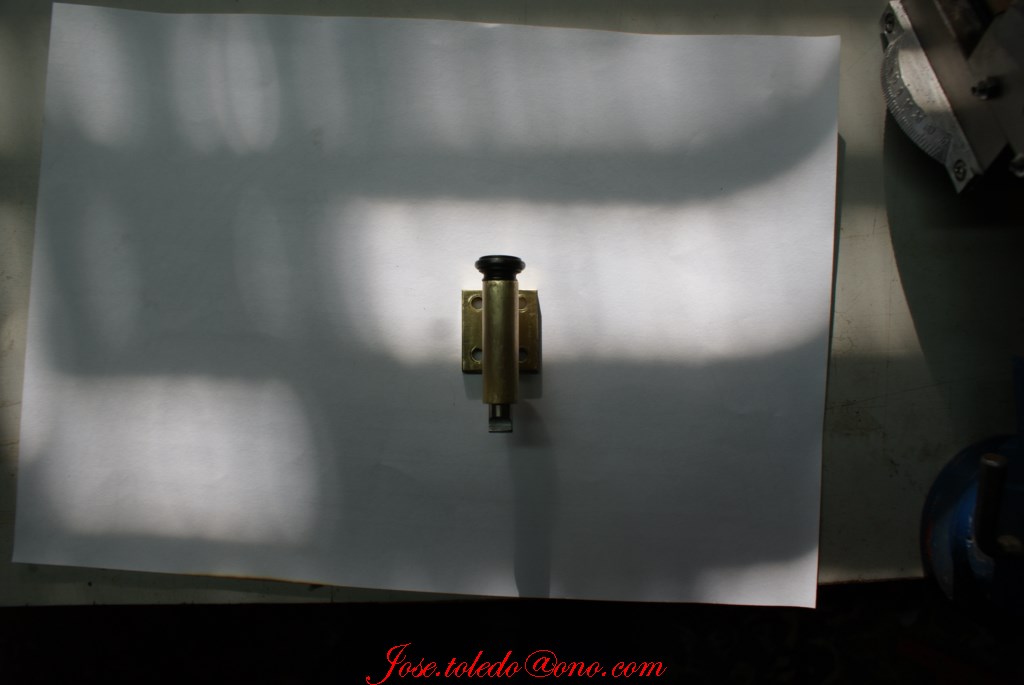

Y el resto puesto en el torno, para que gire solo tenemos que tirar de la tuerca, y cuando esté en su posición soltar y se queda anclada
Se sujeta con cuatro tornillos de métrica 4

Tema antiguo, pero que puede ser de utilidad, lo único hay que saber cuantos dientes tiene nuestro torno en don depongamos el freno, para saber las divisiones, y los grados, pero se puede usar para con un taladro acoplado al carro, hacer en palos, zonas pentagonales, exagonales, etc...lo mirare para el Proxxon, y quizas lo haga más adelante cuando este fuera de garantia, osea dos años más, jejejeje...Un saludo
