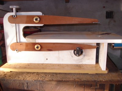

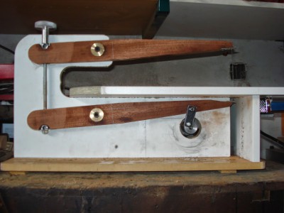

Mensaje por jose_toledo »
Para el que quiera hacerse una sierra de calar
Salu2 Jose
Mensajes: 5986
Re: Sierra de calar
Tiene muy buena pinta. Evidentemente la has hecho tú, ¿ como se sujeta el pelo de la sierra? ¿ no es un poco grande el agujero para paso del pelo? ¿ qué tal de ruido?

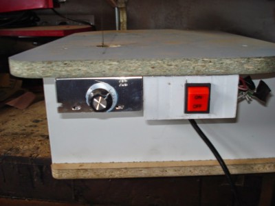

Re: Sierra de calar
Mensaje por gaba16 »
una consulta
Que motor tiene?
Gracias
Juan
jose_toledo
Mensajes: 321
Re: Sierra de calar
Leopoldofran escribió:Tiene muy buena pinta. Evidentemente la has hecho tú, ¿ como se sujeta el pelo de la sierra? ¿ no es un poco grande el agujero para paso del pelo? ¿ qué tal de ruido?
Leopoldo no la he hecho yo la encontré en la red
Me imagino que el pelo se sujeta en una ranura como las demás maquinas
Salu2 Jose
Mensajes: 3158
Re: Sierra de calar
Mensaje por Cayetano »
Deben de ser pelos con pasadores en los extremos, tipo Proxxon
Mensajes: 5986
Re: Sierra de calar
Elemental, como yo no tengo sierra para ese pelo no se me había ocurrido, la verdad es que no sé porqué no son todos los pelos así.

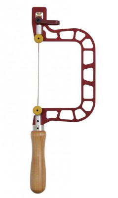

Hola Cayetano, sí que encarecería la fabricación, pero la verdad es que la colocación de los pelos de sierra lisos es bastante difícil, al menos en las Hegner, a menos que haya algún truco que desconozca.
Ya que estamos, alguien ha usado una sierra como la que pongo, que se venden en Pazos a precios desorbitados?
( 96,10 €)
jomaal88
Mensajes: 960
Re: Sierra de calar
Mensaje por jomaal88 »
Yo tengo esta que uso con pelos de sierra para metal (un poco más caros pero duran 10 veces más) esta sierra tiene la ventaja de que puedes aprovechar más las hojas ya que se puede graduar su longitud mediante el tornillo del arco por lo contrario tiene algo en contra y es que el arco tiene poco pase lo que estas limitado a cortar piezas de menos envergadura
http://www.hobbiesguinea.es/es/herramie ... oyero.html" onclick="window.open(this.href);return false;
