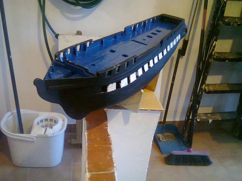

gracias a los dos, por vuestros mensajes de animo, al final, lo he pintado de negro como el original, que todabia esta en activo, como nuestro Juan Sebastian el Cano, lo que pasa es que en vez de pintar la cubierta de verde, la he pintado de azul, a ver que os parece, no queda muy bien pero tampoco esta tan mal. Os pongo una foto para que lo veais, no esta terminado de pintar, pero se podeis hacer una idea. Un saludo para los dos, Miguel y Capitan.

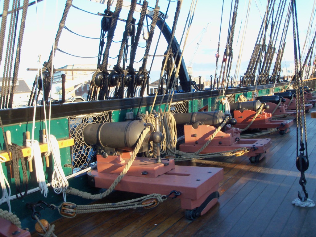

La replica existente tiene la amurada de verde y la cubierta de un oscuro muy tenue, casi de una madera oscura.
Creo que el azul que le has dado va a resultar muy "llamativo".
Animo que lo llevas bien.

Hola Javi, adelante entonces con la cubierta azul. Para mi es una cuestión de gustos, si estas conforme así, me parece bien. La idea es que no te quedes con algo que estas en desacuerdo o que no te guste, ya que estará ahí por siempre. Uno trata de acercase siempre a la realidad, a veces no se puede y en otras se quiere algo distinto, un toque artístico

la verdad es que no estoy del todo conforme con la cubierta en azul, no se si darle barniz encima para que se oscurezca un poco, o pintarla de otro color, para no tenerla que lijar. Admito sujerencias, por favor, que no quiero cagarla otra vez. Ya habeis visto la foto que os mande, asi que antes de seguir con el, y siguiendo las recomendaciones de todos, pero en especial de Capitan Marano,(que todavia no se su nombre), y que lleva razon, va a ser para siempre una vez acabado, y la verdad es que como os digo, no estoy totalmente conforme con el azul, como si me molestase, no se como explicar la sensacion de algo que no te acaba de gustar, asi, que por favor, a los que leais esto, dadme opinion, que puedo hacer, pues lijar de nuevo la cubierta, me parece imposible, con todos los recovecos que tiene ya, creo que lo mejor es pintarlo, pero de que color? espero vuestras respuestas, pues como ya dije anteriormente, este es el primero que voy a hacer enteramente de fabricacion propia y me gustaria que me quedara bien, no perfecto, eso es imposible por ahora, dado mi poca practica en este arte, pero si que cuando lo mire, me sienta orgulloso de ello, y que no tenga el resquemor de que hice algo que no esta del todo a mi gusto. Un saludo a todos.

Comparto con Juan su comentario, es que en el fondo, siento que el color azul es muy llamativo, y como que no le pega al barco, por eso os pido que me ayudeis, diciendome vuestra opinion, de como pintar la cubierta y en que color y tonalidad. Un saludo a todos y feliz fin de semana.

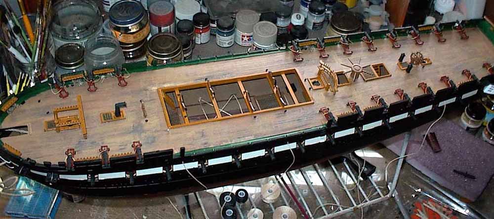

Hola Javi de nuevo. Mi nombre es Alejandro y como te decía antes chapa de madera fina, muy fina esuna solución. Otra es con pinturas acrílicas artísticas que no cuestan mucho, buscaría 3 colores, uno verde para las amuras, un marrón oscuro y otro marrón claro. Antes de hacerlo sobre el modelo, puedes probar sobre madera, si te convence ... adelante, sino ya sabes.
Primero pintaría como base con el marrón oscuro y una vez seco ... con el claro. Luego con una lija muy fina o con lana de acero rasparía un poco el color claro para dejando ver el marrón oscuro, simulando la madera. Otra cosa que puedes probar es sobre el color claro, pasar el pincel seco con el color oscuro o betúm para darle una patina. Una vez la cubierta llena con los cañones tambuchos y escotillas, esconderá la cubierta.

Buenos dias, Alejandro y buen domingo, gracias por tus consejos, una pregunta, la foto de la maqueta que me has mandado, es tuya? jolines, que guapisima, me estan dando ganas de dejar de hacer el mio, je je, ufff, pero que chulisima esta. A ver si con los años, consigo perfeccionar mi tecnica, para poder hacer un trabajo como ese, o como el barco vikingo de Miguel Angel, aunque no se si mi mujer me echara de casa, con tanta maqueta por en medio, jajajaaa, venga un abrazo. Javier.
