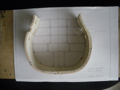

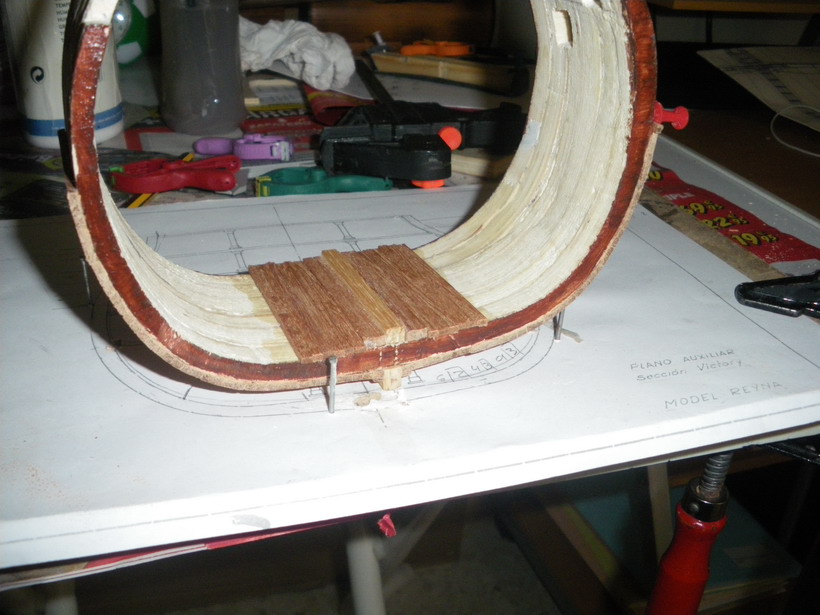

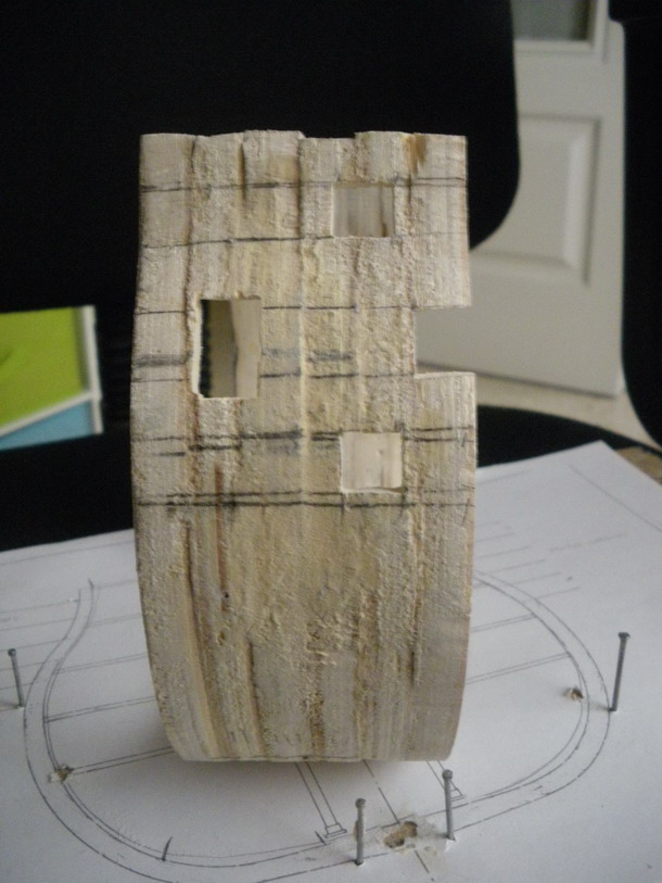

Contrachpado de 10mm que había en casa

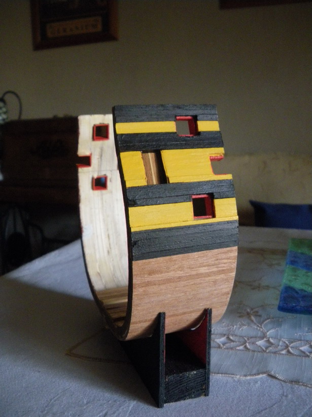

sin acabar, apertura de troneras y puerta del almirante, simétricas en ambas bandas

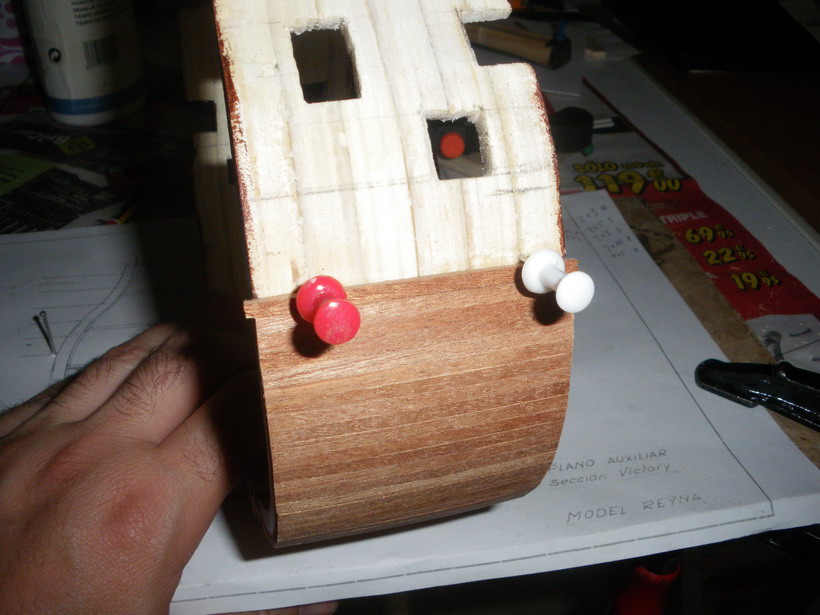

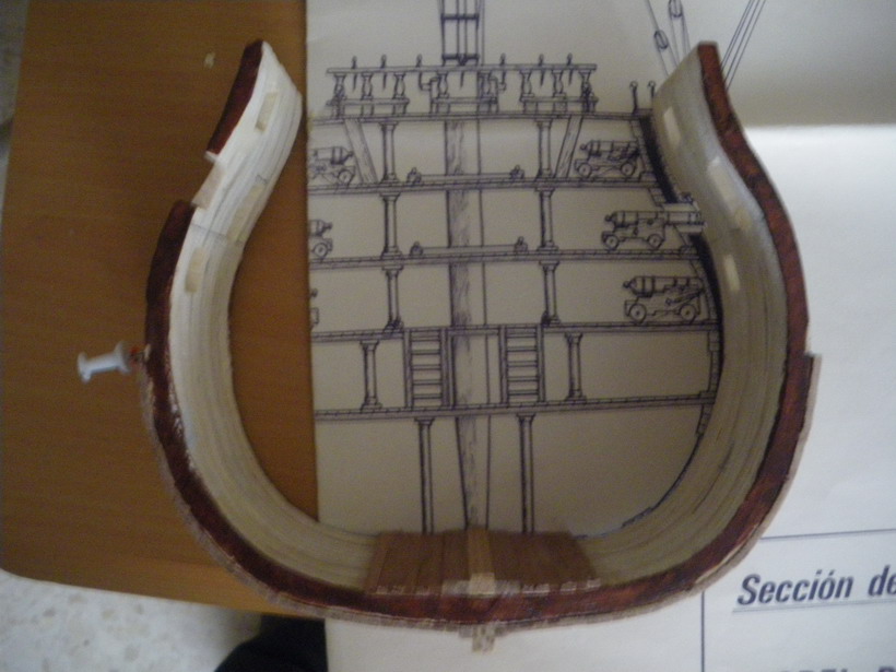

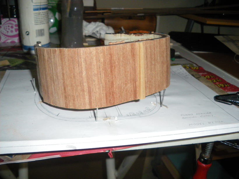

Inicio de forro, quilla y contraquilla realizadas con piezas laminadas
Intento no correr y hacerlo lo mejor posible

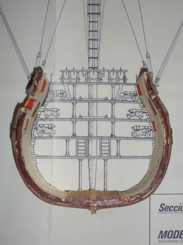

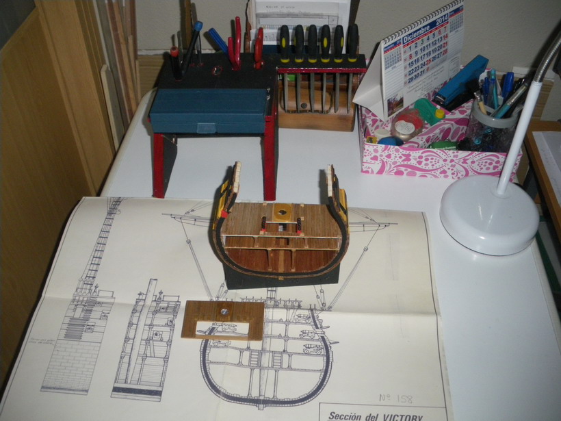

Así debería quedar, más o menos

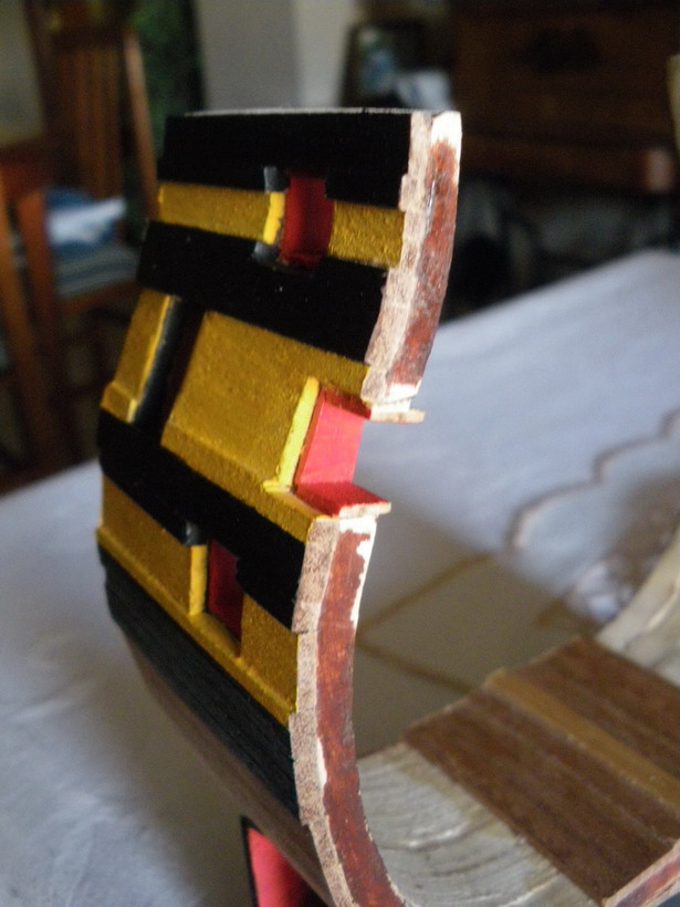

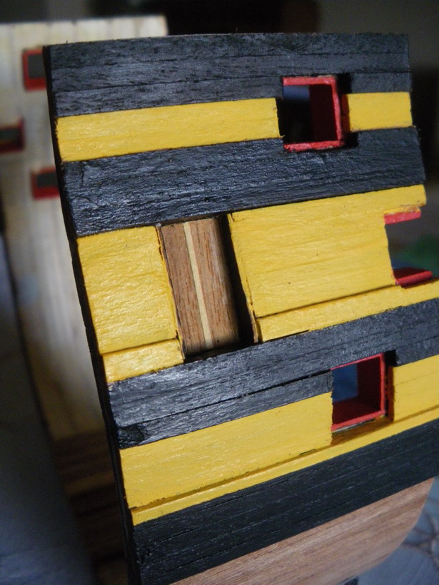

*He finalizado el forro exterior, a falta del forrado en cobre que esta en fase de pruebas. Pintado y barnizado de cintones y baterías.
* Tras mucho navegar, me he percatado que en los planos no están contemplados las defensa. Torpe de mi, ya tenia muy avanzado el modelo como para modificarlo e incluirlas.
*Ya está definido el acabado de las distintas cubiertas: la primea ira pintada en amarillo ocre, y las restantes en blanco.Techos y costados pintados, pisos al natural. La zona de lastre ira solo barnizada.
*El Almirantazgo está poniendo reparos a la altura total del modelo, así que estamos en negociaciones, en las cuales siempre gana la Almirante, pero espero llegar a un punto medio que no desluzca mucho.
Ahora las fotos:

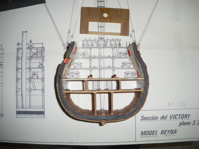

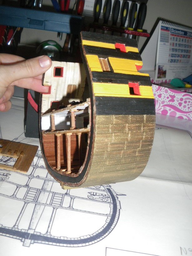

la puerta del Almirante la he cerrado y solo falta la decoración exterior.

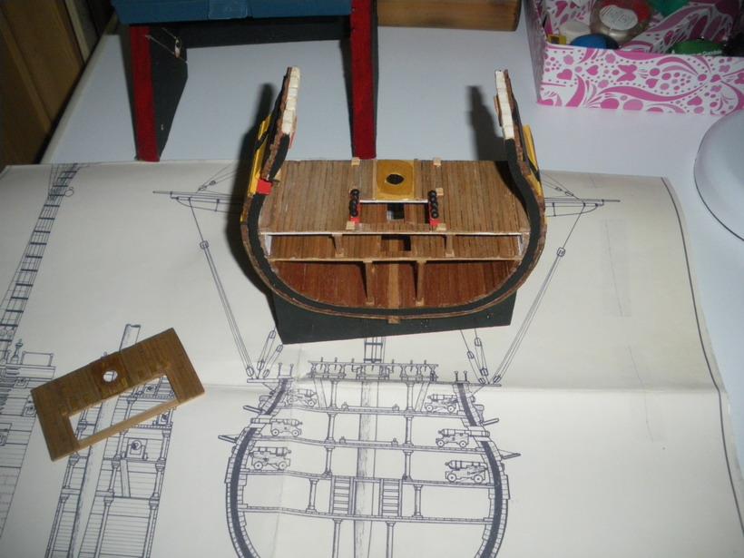

Así vamos. No hay grandes variaciones
Ahora toca el forrado interior e ir colocando cubiertas.

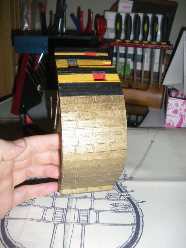

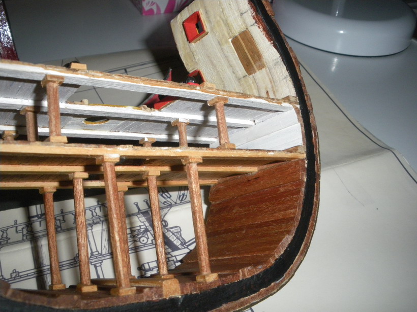

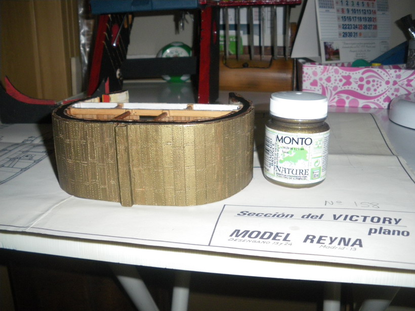

* Forrado de cobre, realizado con forro de 6x1 pintado, claveteado simulado con punzón y simulado de las placas con cortante.
*Ultima cubierta y tercera cubierta de baterías
*Columnas torneadas a partir de listones 3x3
*Balas de cañón realizadas con barrita arreglatodo Patex, pintadas y barnizadas
*Soportes de las balas, obtenidas de una tabla de caja de frutas.
Los avances en los últimos días no han sido muchos, por que gracias a Dios y después de tres largos años, he empezado a trabajar, así que ahora debe de reestructurar el tiempo. Os dejo unas fotos para que podais opinar y sobretodo os pido criticas para mejorar.

Muy buena esta pintura y no es cara

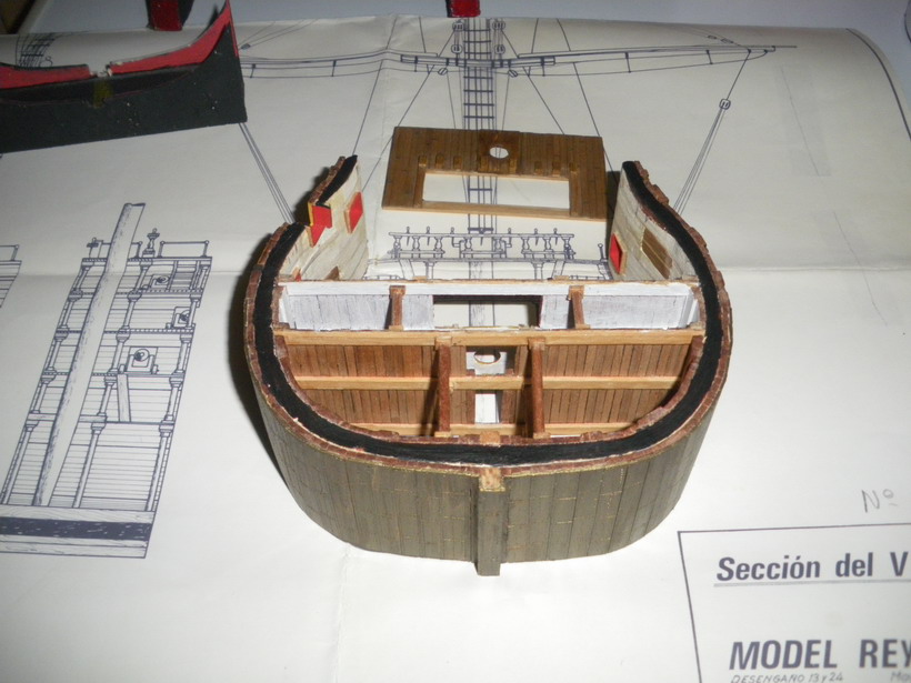

vamos medio bien
vamos medio bien
