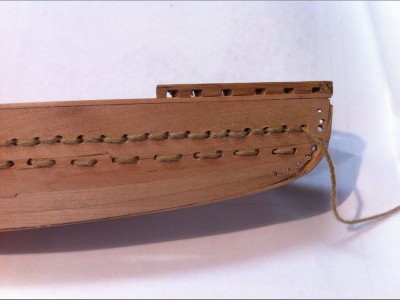

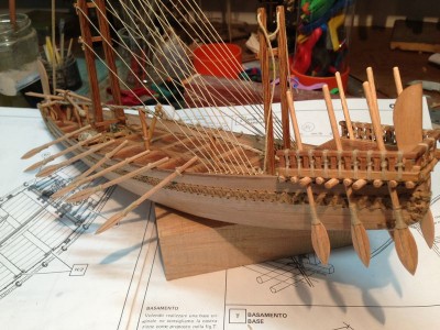

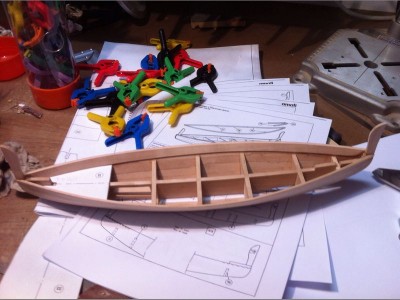

Os presento otro de los barquitos que tengo hechos. El modelo en cuestión es una nave egipcia según los planos de Amati. Cómo en todos los modelos que he hecho de planos de esta marca hay que ir con cuidado porque algunas piezas no están bien y otras simplemente no están.
Se trata de una modelo de unos 35 cm de largo y que parece sencillo y rápido de hacer pero la gran cantidad de agujeros muy pequeños que hay que hacer para pasar cuerdas, nudos y cosidos que tiene hace que no lo sea tanto. Faltan imágenes con la vela que ya tengo hecha pero no me acaba de convencer el color rojo que representan en las imágenes que he visto por ahí, de momento la tengo blanca.
Espero que os guste.

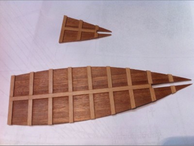

Mensaje por Migue »

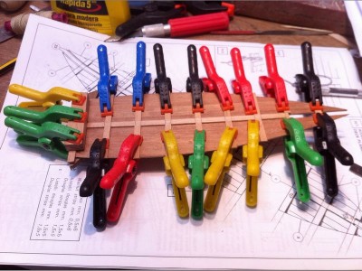

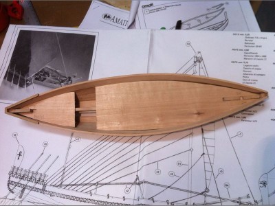

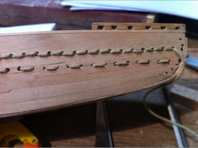

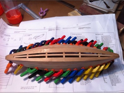

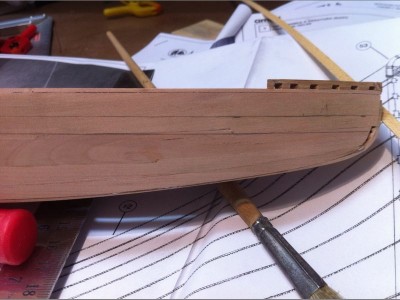

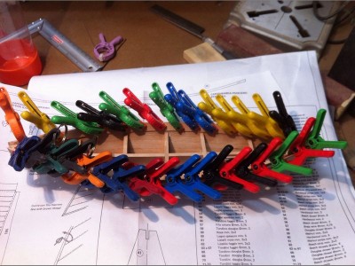

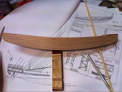

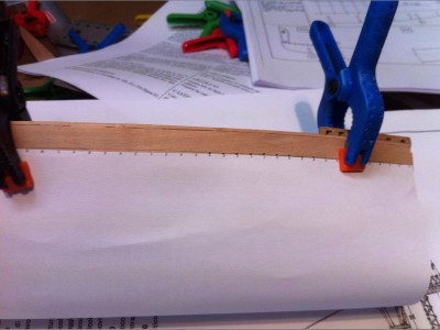

El proceso es el mismo de siempre, recortar del papel las diferentes piezas y engancharlas en la madera para después cortarlo. Por cierto, la madera que he utilizado esta vez es la lenga chilena para las cuadernas y el forro del casco, haya vaporizada para las traviesas de la cubierta y para las diferentes piezas redondas y melis para los mástiles.
Para los diferentes “cosidos” hay que utilizar hilos de 0.25, 0.50, 0.75, 1, 1.30 y 1.60 mm.

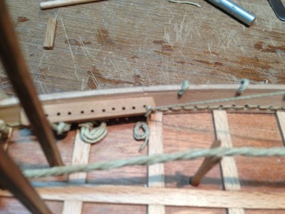

Mensaje por Migue »

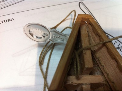

En algunos puntos complicados de pasar el hilo he tenido que utilizar una cosa que no sé como se llama que se utiliza para enfilar el hilo en la aguja. Es un hilo muy pequeño metálico que lo pasaba por el agujero, ensartaba el hilo y estiraba para recoger el hilo por el otro extremo del agujero

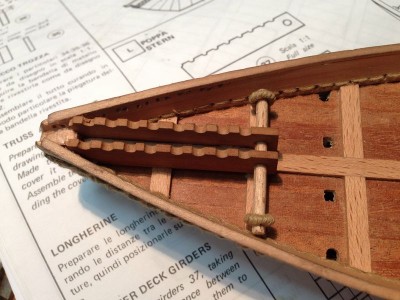

Mensaje por Migue »

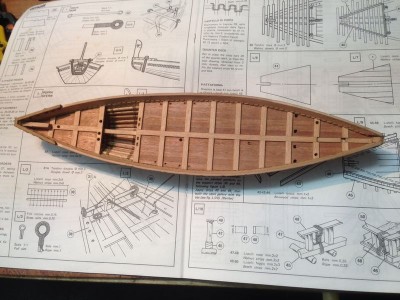

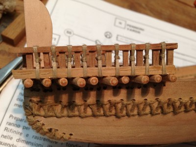

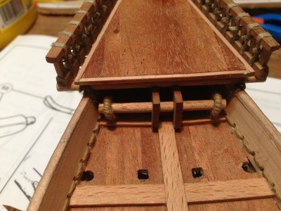

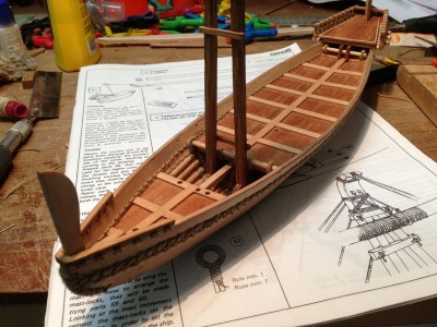

Seguimos con diferentes piezas de la cubierta

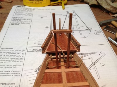

Mensaje por Migue »

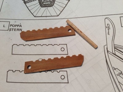

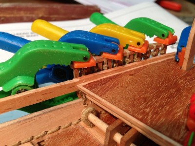

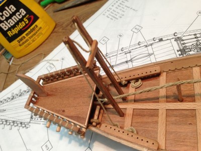

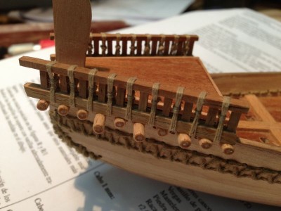

Estructura del puente de popa y de las barandillas de protección.

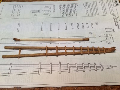

Mensaje por Migue »

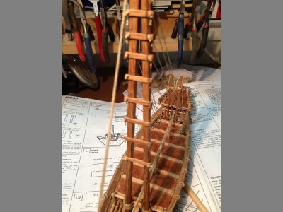

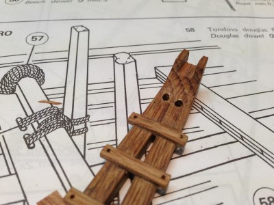

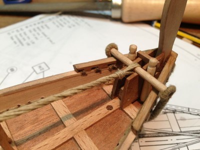

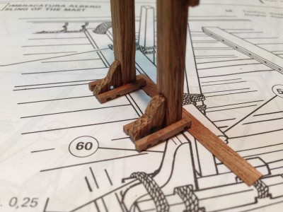

Mástil.

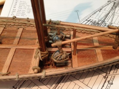

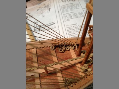

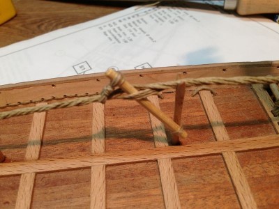

Mensaje por Migue »

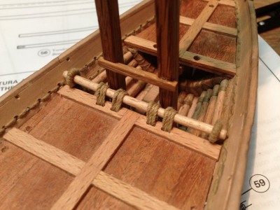

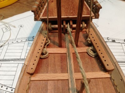

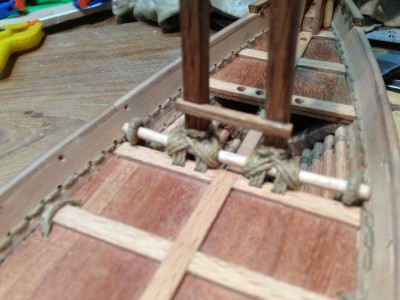

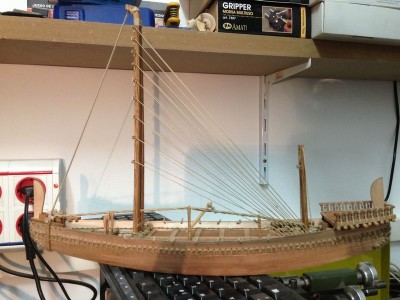

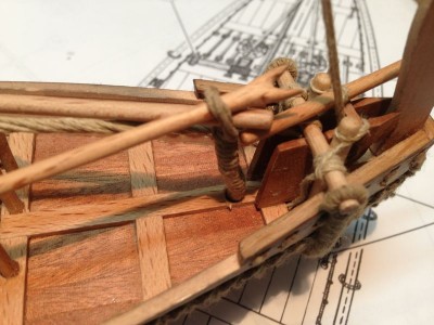

Una característica que identifica a este modelo es un conjunto de cabos retorcidos entre ellos que recorre toda la cubierta que servía para impedir que el casco se doblara sobre si mismo. Estos barcos tenían una estructura muy débil al carecer de quilla y este "invento" lo utilizaban para enderezar el casco retorciendo los cabos.

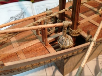

Mensaje por Migue »

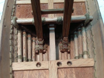

Detalle del entramado de los 18 cabos que sujetan el mástil a la cubierta.

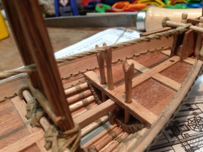

Mensaje por Migue »
Sistema de contrapesos que supongo también servían para enderezar el casco.

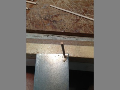

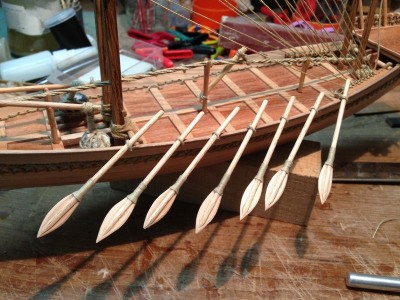

Mensaje por Migue »

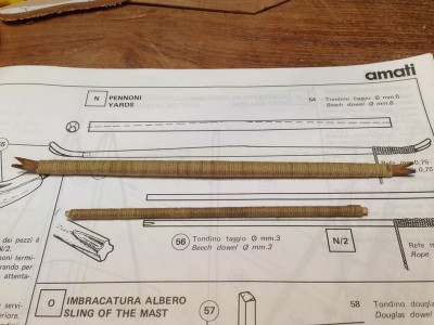

Para los remos se necesita varilla de 2 mm y como solo tenía de 3 mm he hecho un agujero de 2 mm y otro de 2.5 mm en una plancha metálica de 1.5 mm. Golpeando poco a poco con un martillo las varillas ya cortadas primero por el agujero de 2.5 mm y después por el de 2 mm he conseguido tener las varillas a la medida que necesitaba.

Mensaje por Migue »

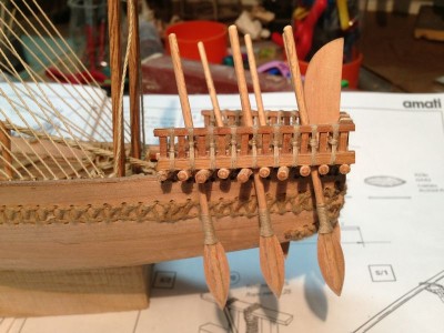

Imagen con los 14 remos y los 6 timones presentados. Me parecía que de la forma que los presentaban los planos quedaban un poco débiles y les he puesto un poco de hilo para sujetar la pala con el mango del remo.

Esto es todo. Cómo he dicho tengo que decidir cómo dejaré la vela y además también falta la base para la presentación final que tampoco sé lo que haré.
Espero que os haya gustado.
