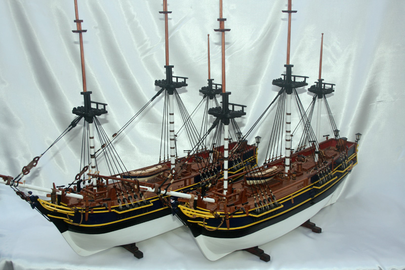

HMS BOUNTY "PROYECTO DOBLE"

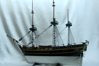

Estupendo trabajo.

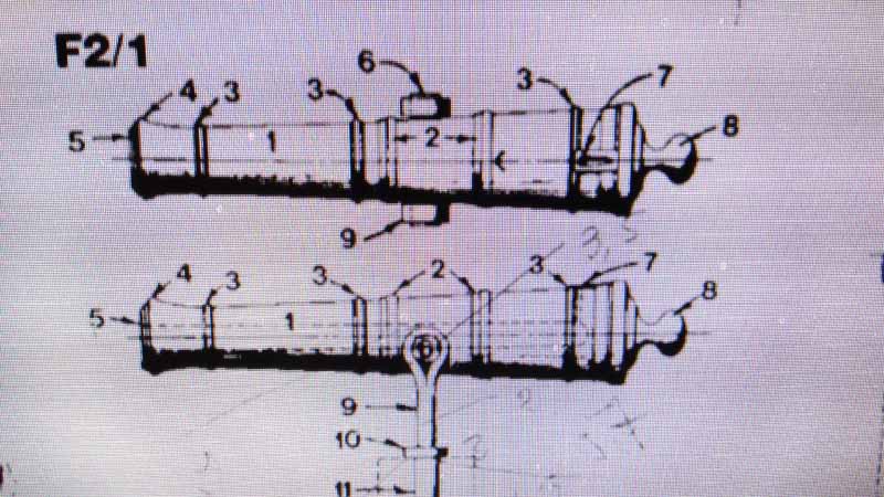

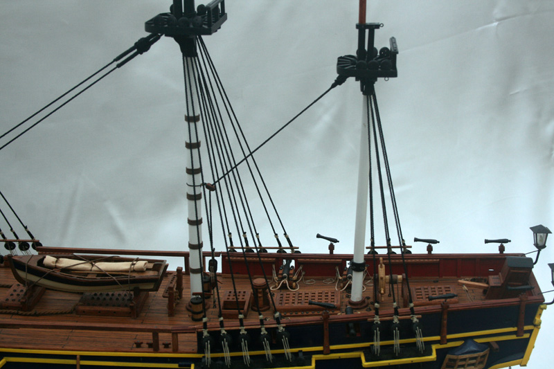

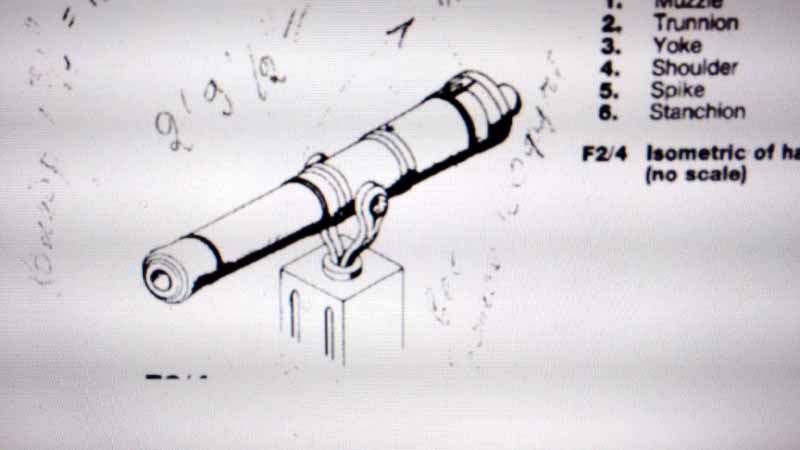

Pero observo, que aún no has puesto el mango o asidero de los falconetes (no lo distingo en las fotos)
Joya
Mensajes: 1128
Ubicación: Querétaro, México
Re: HMS BOUNTY "PROYECTO DOBLE"
Mensaje por Joya »
Hola Llaut, no tienen pues tomè el tipo de cañòn que viene en Anatomy of the ship, te muestro una imagen, gracias por tu comentario, saludos !!

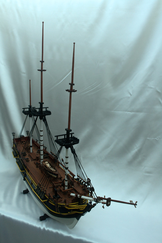

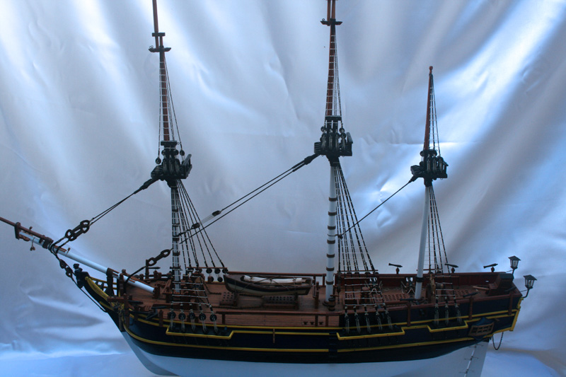

Hola a todos, aunque llevo un paso lento, he avanzado algo, por ahora ya tengo fijos los màstiles, y parte de la jarcia firme, espero poder avanzar en estas fiestas decembrinas, por cierto espero que tengan felices fiestas y muchos èxitos para este año venidero !

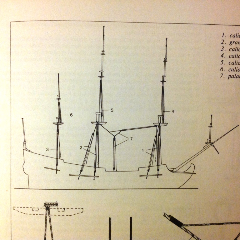

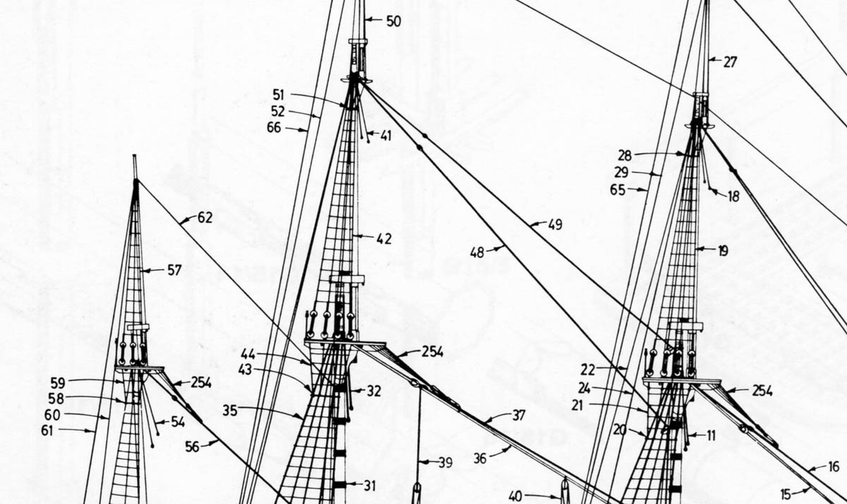

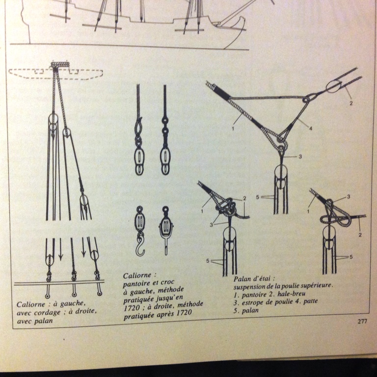

Joya escribió:Por ahora estoy terminando de poner los obenques, pero voy avanzando, saludos Manuel y Leopoldofran, por cierto que
coronas ??
Hola Jorge
Las coronas son los aparejos que se utilizan para levantar grandes pesos van encapillados en la cabeza de los palos.
Te pongo una imagen:
Última edición por Manuel Carballo el Mié Dic 09, 2015 5:21 pm, editado 1 vez en total.
Mensajes: 4980
Hola, ya te ha contestado Manuel. Si no las pones tampoco va a pasar nada, eso ya según la intención de exactitud que tengas.

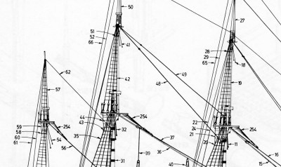

Las coronas son como unos obenques cortos que terminan en una gaza con guardacabos donde se engancha un aparejo: reales , candelizas o estrelleras que sirven para subier pesos y también para ayuda en el soporte de los palos y como jarcia de labor en la maniobra de las alas y rastreras.
Se colocan antes que los obenques, así que lo tienes chungo.
Te pongo el plano de la Bounty, son los números 32,11,54,41,18.
Si quieres más información o aclaración me dices.

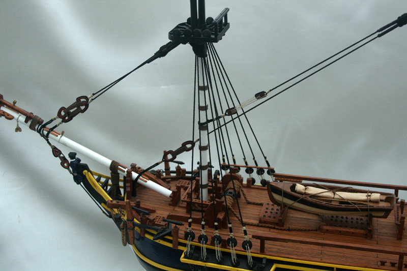

Joya

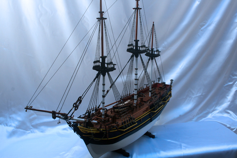

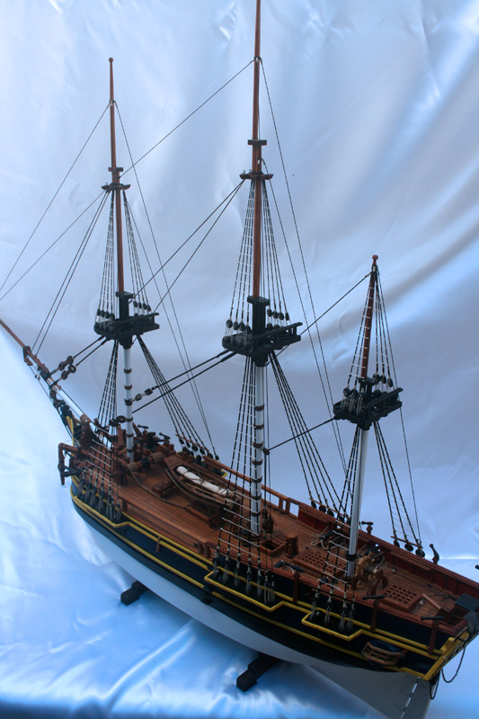

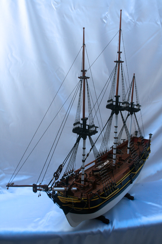

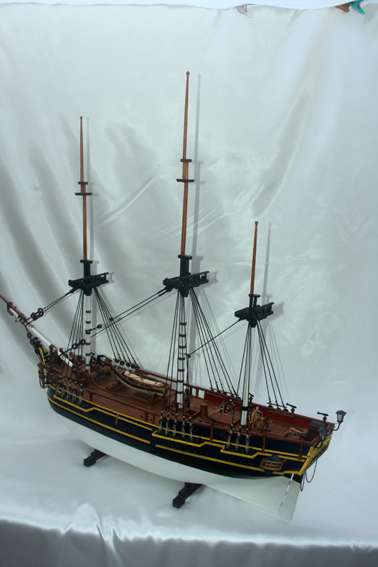

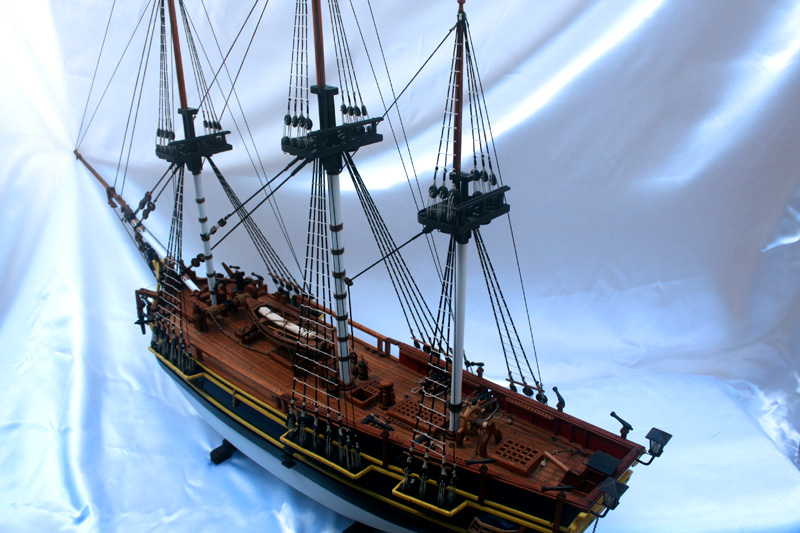

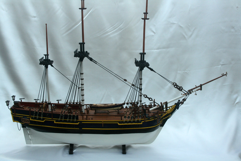

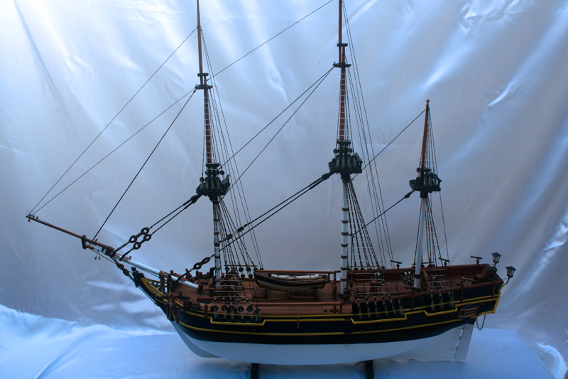

Hola, ya avanzando con la jarcia firme pongo unas fotos de obencatura y estays !!

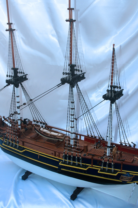

Mensaje por Joya »

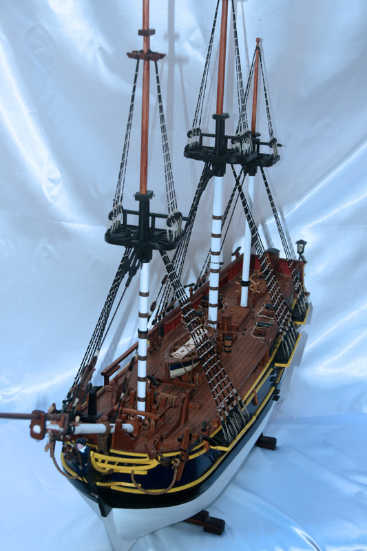

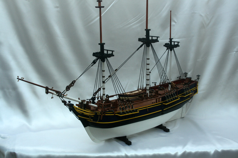

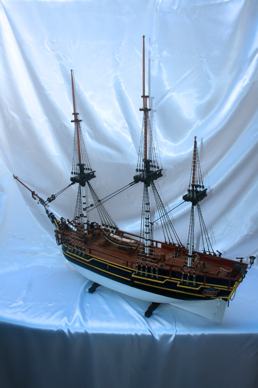

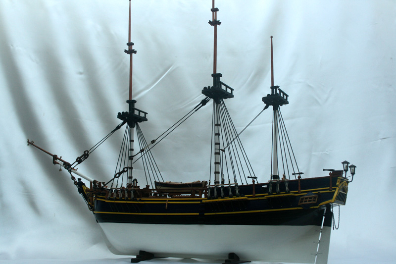

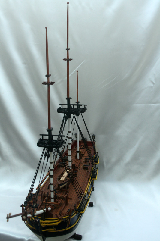

Otra tanda !! :D :D
