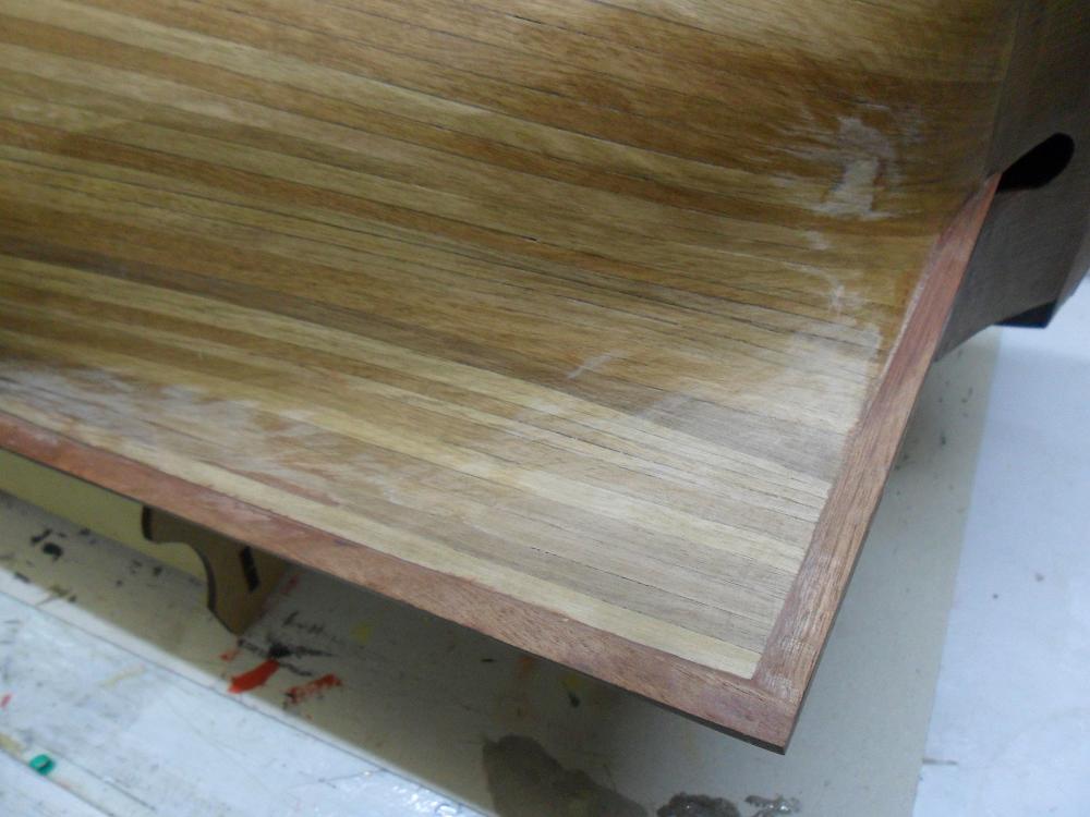

señores! lo prometido es deuda ahí va la pequeña reforma en la zona de la quilla y el codaste a popa...no ha costado mucho simplemente e tenido que poner liston de forro del color de la quilla a los lados del codaste y en la quilla lo mismo aunque longitudinalmente pegado a la quilla y haciendo cuña.Regruesa 1,5 mm por cada lado pero es practicamente inapreciable si miras el casco panzarriba y longitudinalmente ya que llevado el liston a mas de la mitad del casco de menos a más...pongo foto y a ver que tal...ESTOY CONTENTO CREO QUE HA QUEDADO BASTANTE BIEN,SALUDOS!

A simple vista ha quedado estupendo y no se nota nada 8)
Felicidades!
