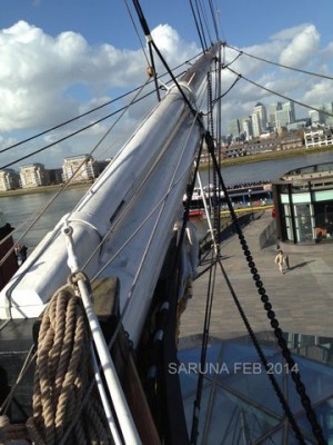

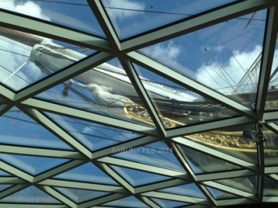

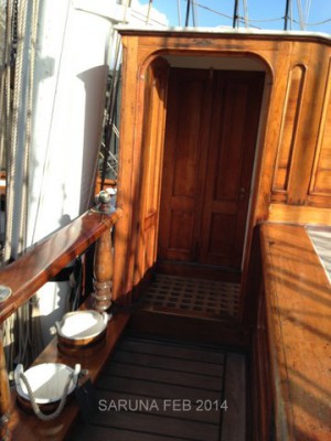

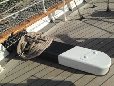

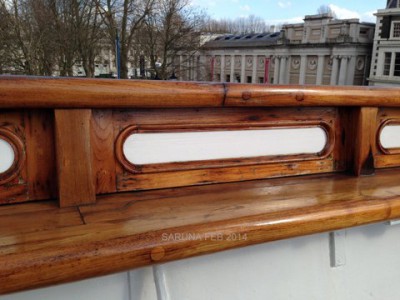

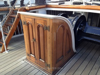

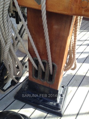

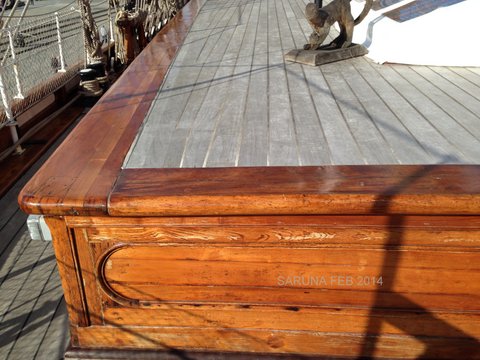

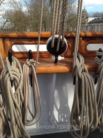

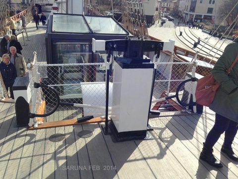

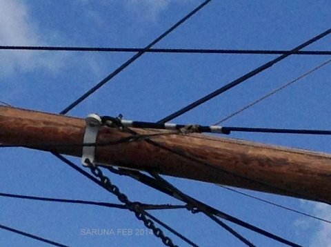

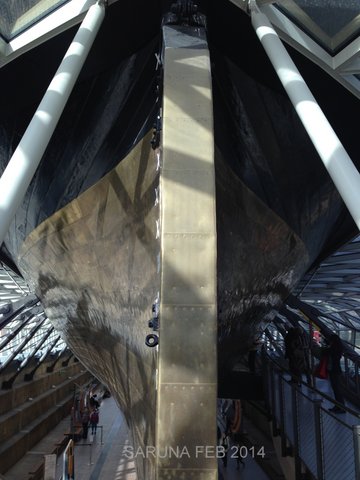

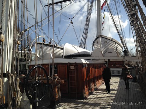

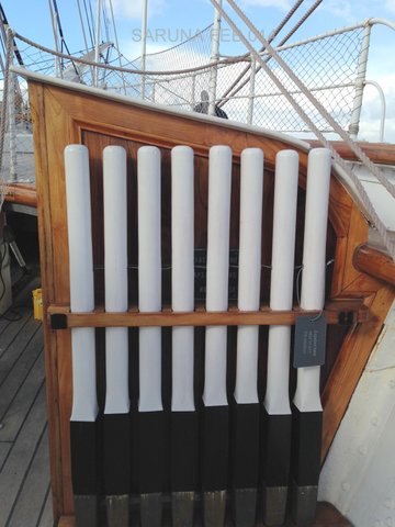

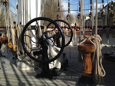

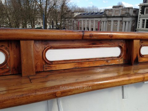

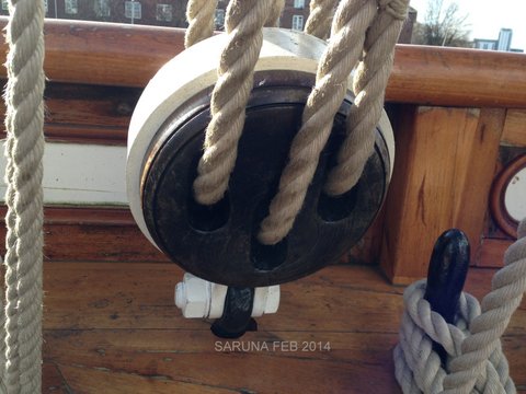

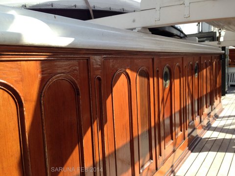

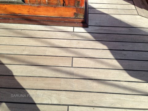

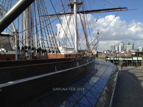

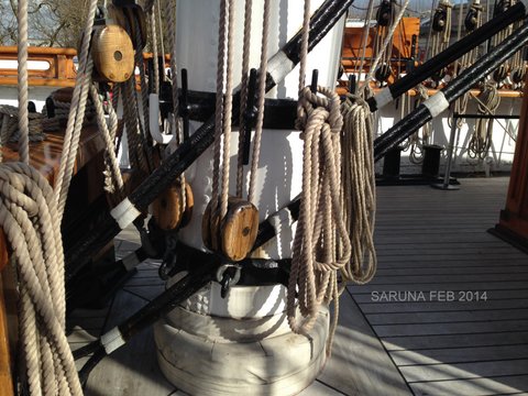

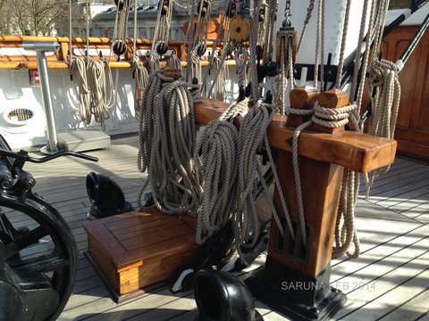

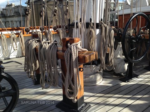

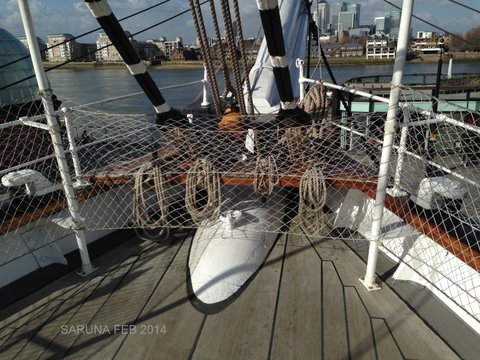

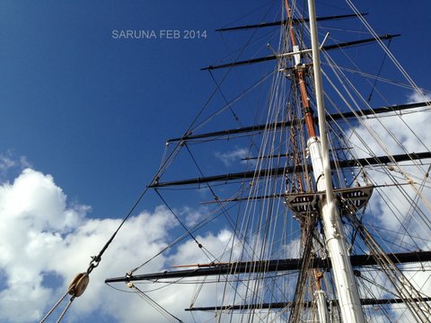

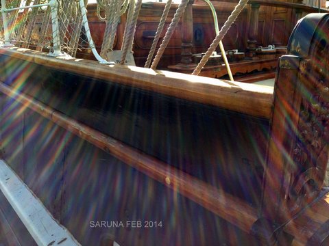

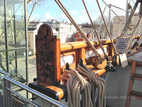

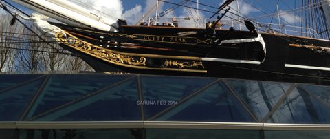

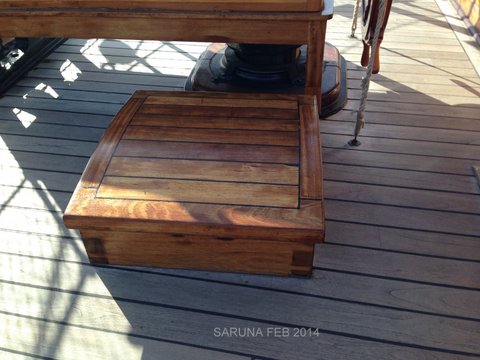

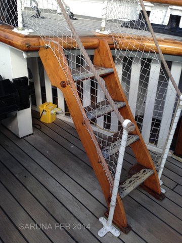

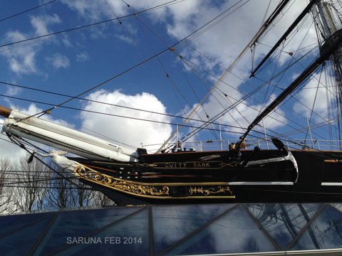

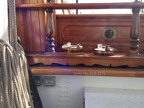

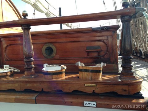

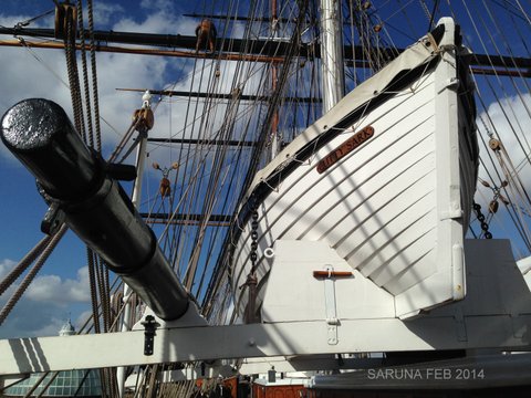

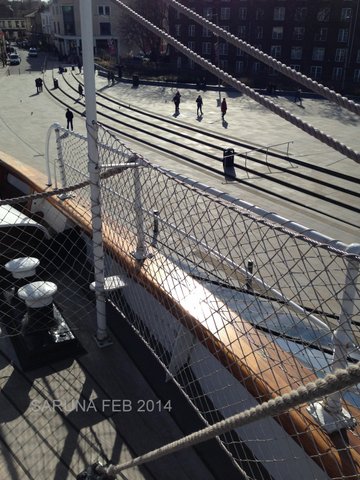

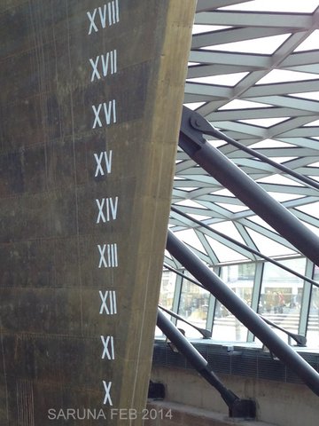

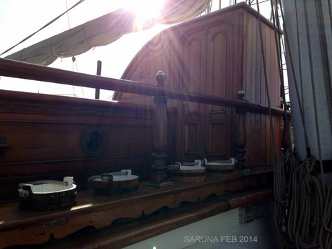

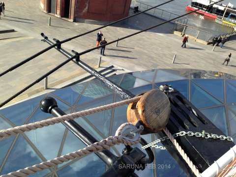

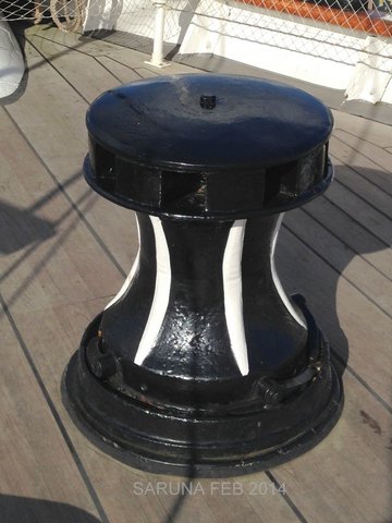

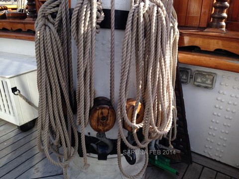

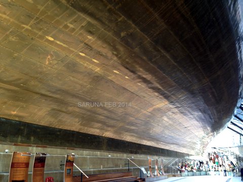

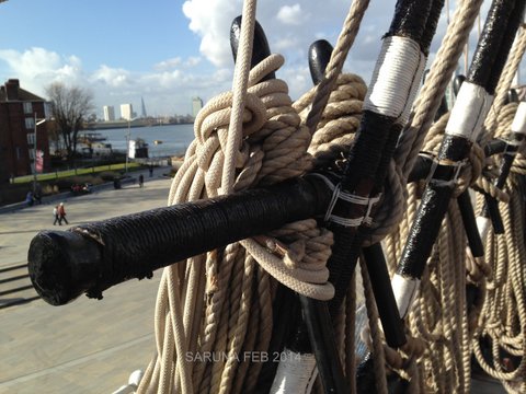

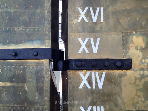

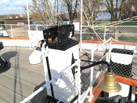

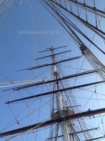

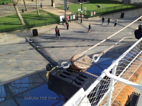

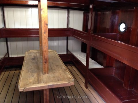

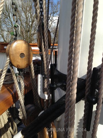

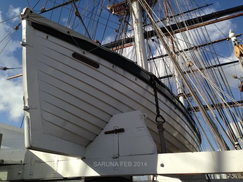

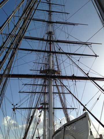

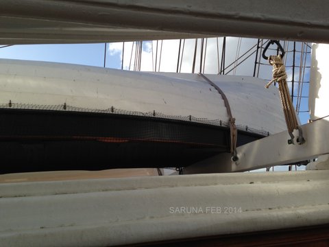

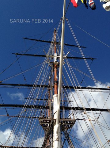

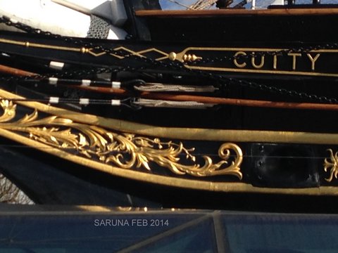

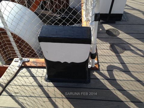

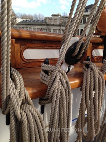

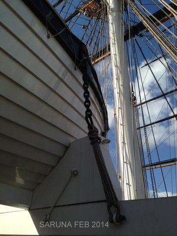

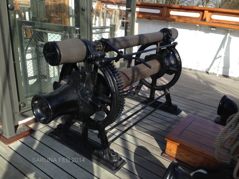

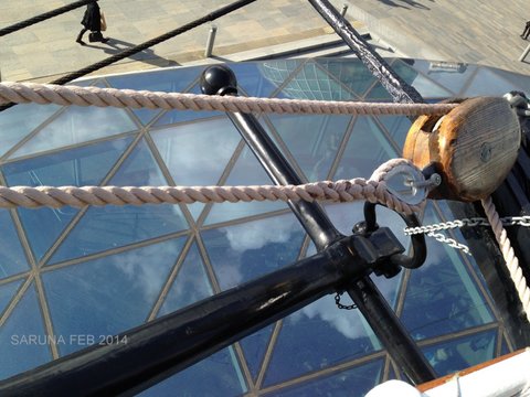

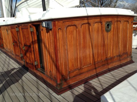

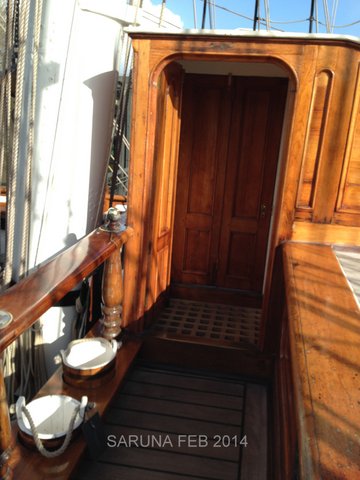

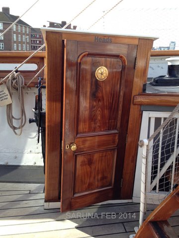

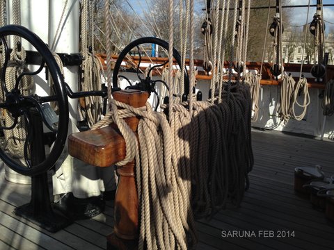

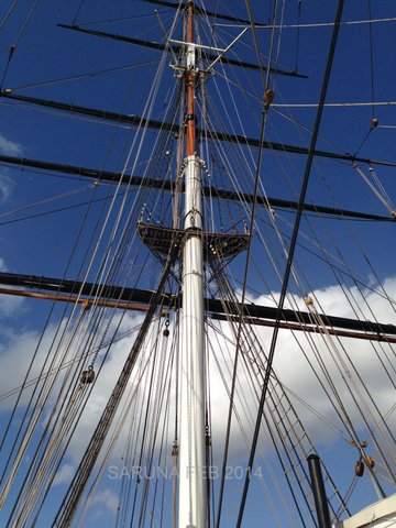

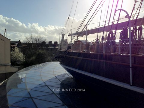

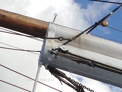

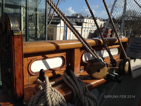

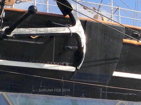

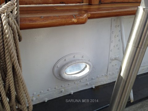

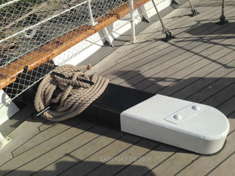

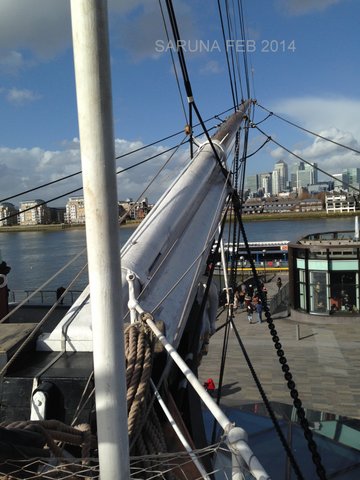

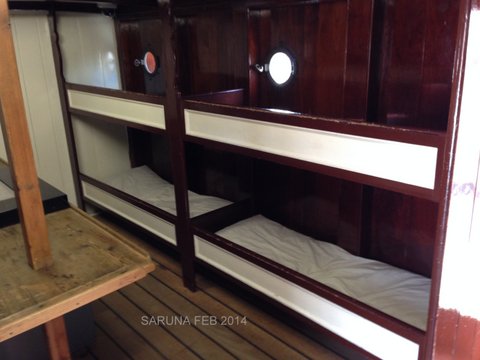

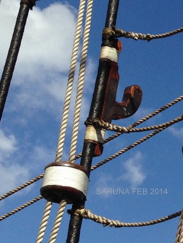

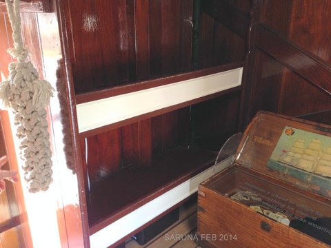

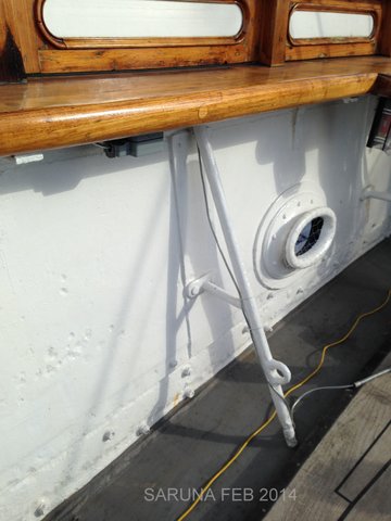

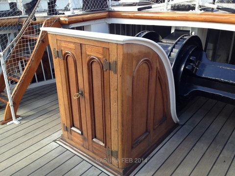

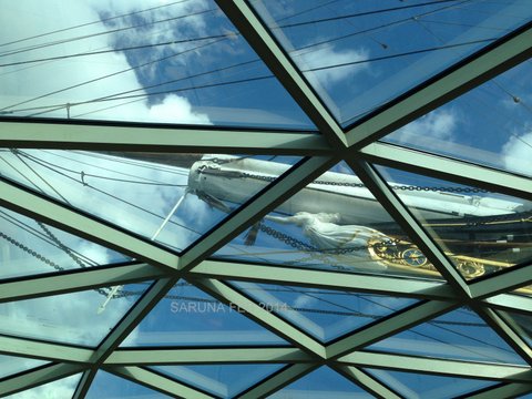

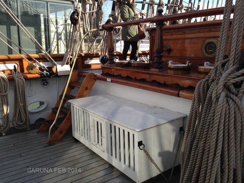

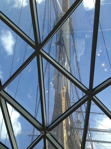

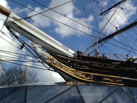

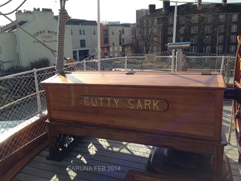

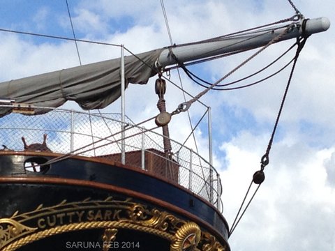

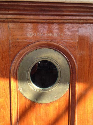

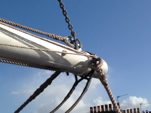

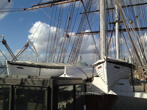

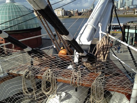

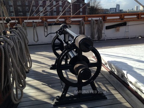

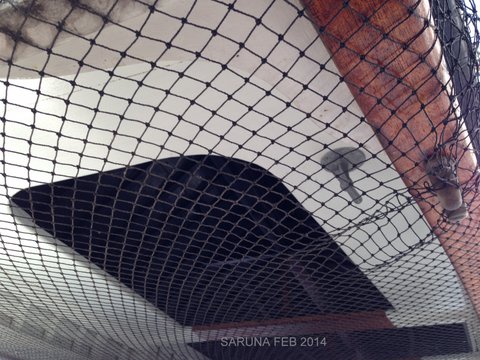

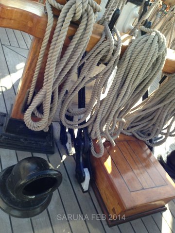

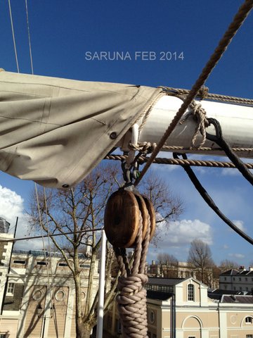

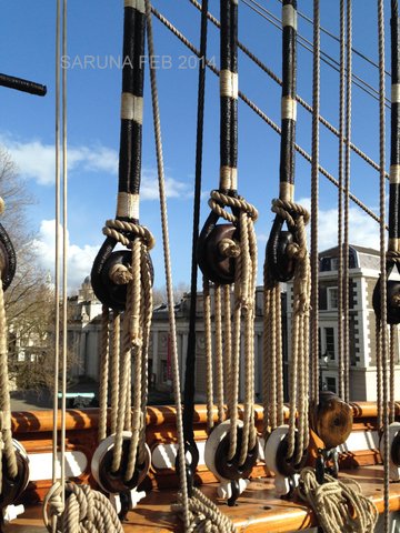

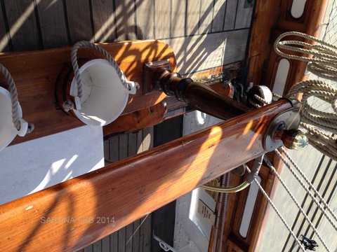

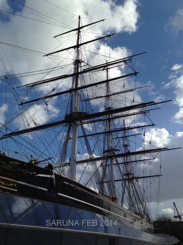

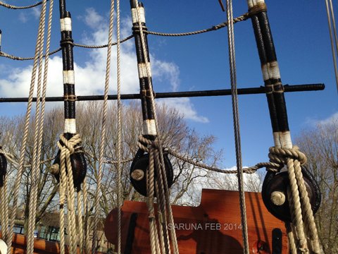

Hola estoy construyendo el Cutty Sark de AL y recientemente he estado viendo el barco en Londres (Greenwich). Aproveché para sacarle bastantes fotos que me servirán para cambiar bastantes cosas respecto a la versión que presenta AL. Me ha sorprendido que en bastantes aspectos el modelo de AL no concuerda con el original.
Para aquel que esté interesado en el modelo, estas fotos pueden resultar interesantes porque en mi fase de investigación solo encontré fotos en blanco y negro de la versión anterior del barco.
A continuación subo algunas y si hay interés subiré el resto (porque es bastante trabajoso) - a no ser que el administrador me diga una mejor forma de hacer accesibles las fotos a los interesados.
Al subirlas al foro se pierde definición y es difícil ver los detalles (se pixela si se quiere ampliar mucho)....
:oops: las fotos las saqué con el iphone así que tampoco se puede pedir muchas "peras al olmo"....

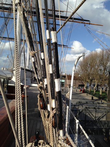

Bueno, alli van otra tanda de fotos....

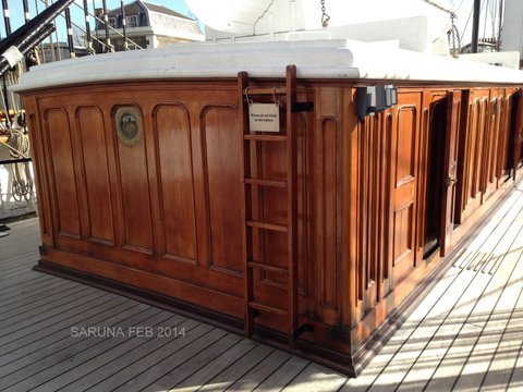

Tanda 3.....

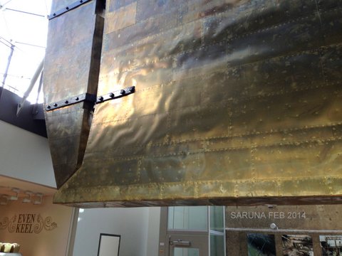

Mensajes: 5814
Re: Fotos Cutty Sark

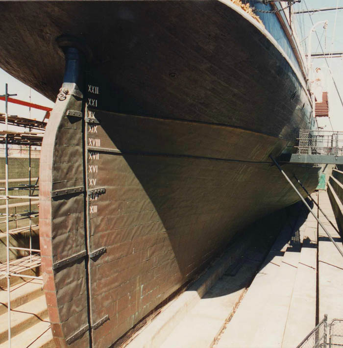

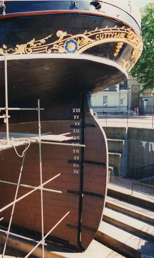

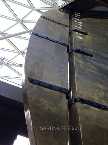

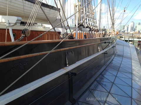

Hola, gracias por las fotos, yo estuve hace años cuando no había cámaras digitales y me traje sólo un rollo.

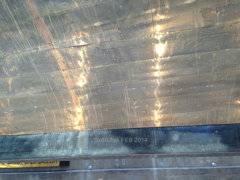

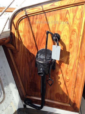

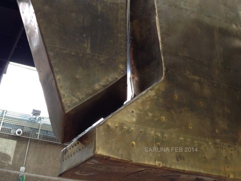

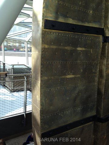

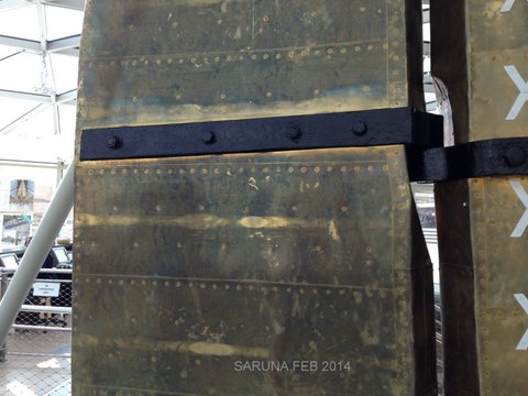

Hay una novedad respecto a los herrajes del timón, que hace 20 años eran de bronce, sin pintar, como debe ser, y ahora aparecen pintados y con un aspecto raro. Tengo que buscar las fotos, a lo mejor los cambiaron en la restauración después del incendio.

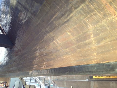

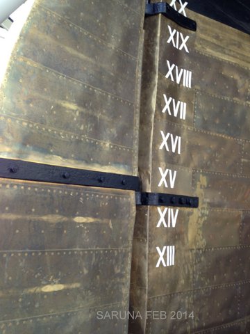

La otra, que puede dar lugar a una buena controversia es que las placas de cobre montan las hiladas superiores sobre las inferiores, al revés que en Francia en que para desesperación de los modelistas montan las inferiores sobre las superiores,como en España, al parecer.

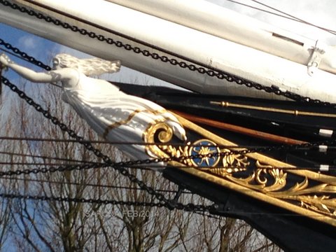

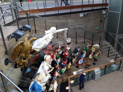

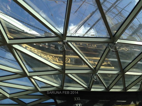

No has puesto fotos de la bodega en la que había una exposición de mascarones, quizás se perdieron en el incendio.

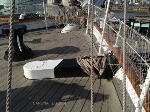

Aqui va otra tanda de fotos. Hay una foto sobre la exposición de los mascarones....

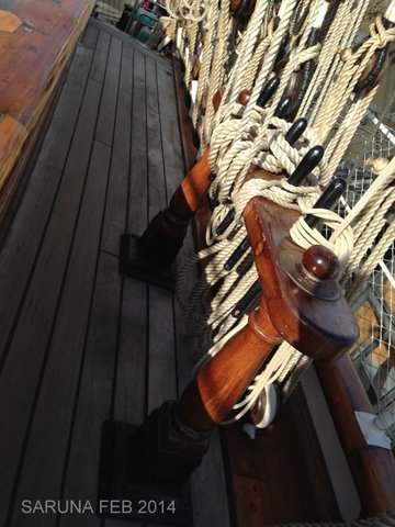

Algunas fotos mas....

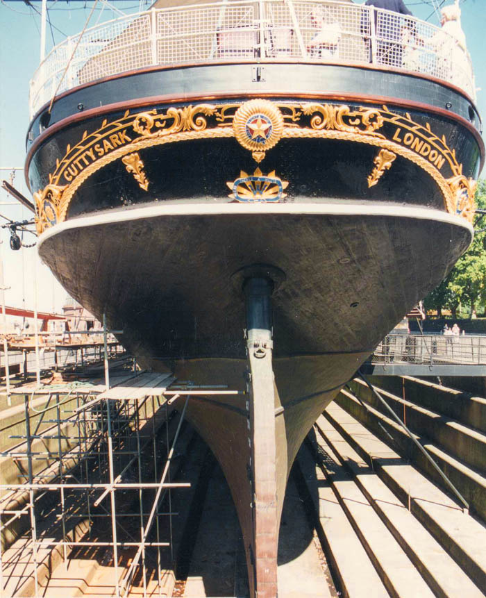

Mensajes: 5814
Para haber sacado las fotos con un iphone, están muy bien. No he encontrado los negativos pero he escaneado unas copias que pongo porque se ve a la vez la obra viva y la muerta, también se ve que el forro parece nuevo y en latón en vez de en cobre y que falta una pletina gruesa a nivel de la marca de XVIII, así como los herrajes del timón en bronce.
Mensaje por saruna »
Están muy bien, además complementan las otras porque esa perspectiva no la pude sacar por la forma en la que han hecho la cubierta...
A mi la visita me está ayudando bastante a replantear la construcción del Cutty con el fin de intentar hacerla más fiel al original...
