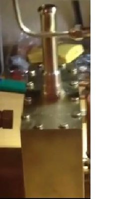

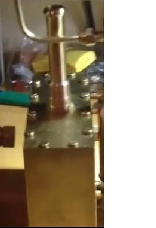

Tengo una pregunta,me puedes decir que es esto.
http://www.calcomaniascalcolor.com/calc ... -team.html" onclick="window.open(this.href);return false;
juandedios
Mensajes: 17
Registrado: Dom Ene 12, 2014 4:35 pm
Re: AUTOVAPOR MAD MAX - vehiculo a vapor artesanal
Mensaje por juandedios »
Buenos días Juan,
Esto es una caja de condensación, bueno así la llamo yo. Es para evitar que por el escape salga agua y aceite.
Mad Max también la lleva es redonda. Esto es del otro motor que e hecho, también lo pondré en otro tema
Un abrazo.

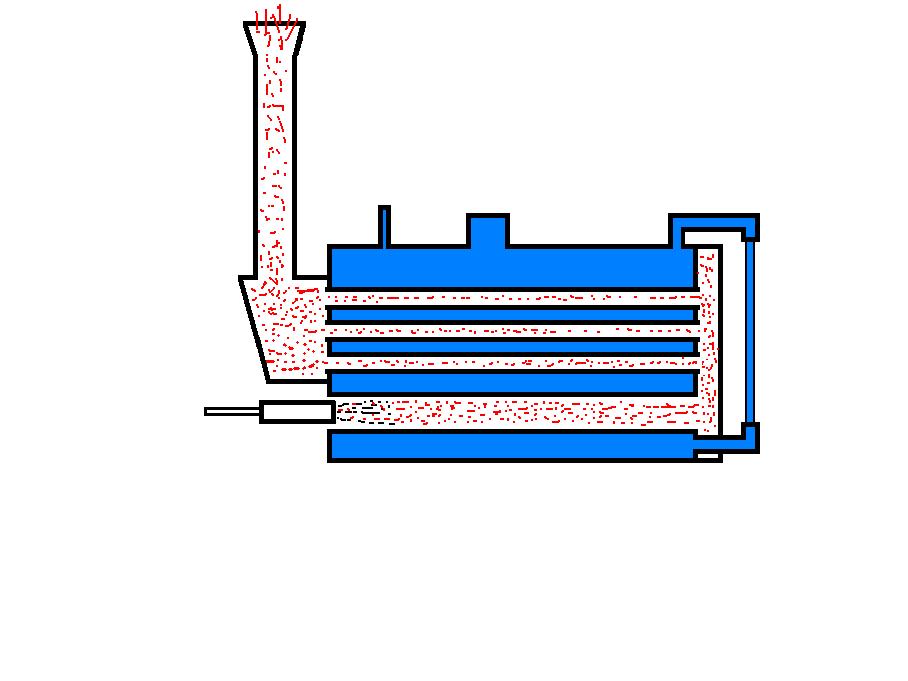

Lo del tubo yo se donde lo venden creo que es de 80mm,lo que pasa es que no venden trozos pequeños,lo minimo creo que era un metro y si no recuerdo mal estaba por unos 40€ o poco mas,y me parecio mucho para hacer solo una,si quieres podemos compartir gastos y lo partimos a la mitad.
Esta es mi idea de como hacer la caldera.
Faltan en el dibujo algunos detalles,para que sea mas efectiva.

Pues me vendría de perlas porque hace tiempo que buscaba algo así y lo de a medias magnífico que yo no ando muy sobrado.
Te mando mi móvil por MP
