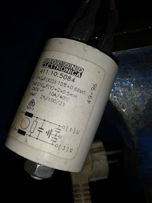

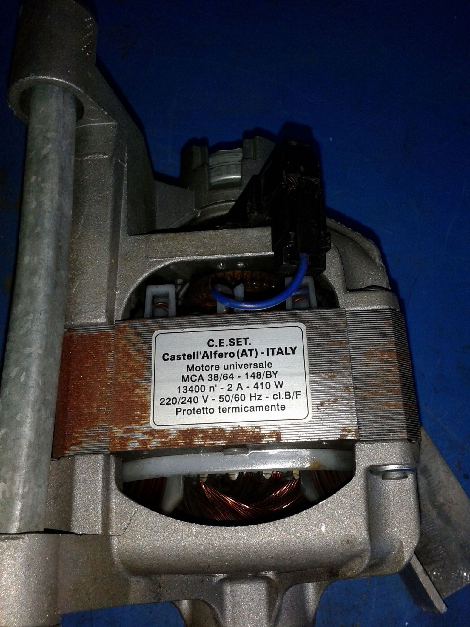

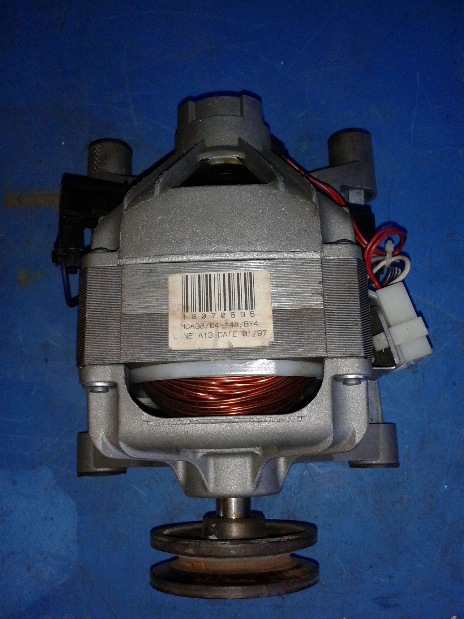

Pues que me he hecho con un motor de lavadora que quiero destinar a fabricarme una regruesadora (la culpa la tiene jomaal.... ). El caso es que no sé si tendré bien hechas las conexiones, porque después de haberle puesto un regulador de velocidad, sigue yendo como un avión.

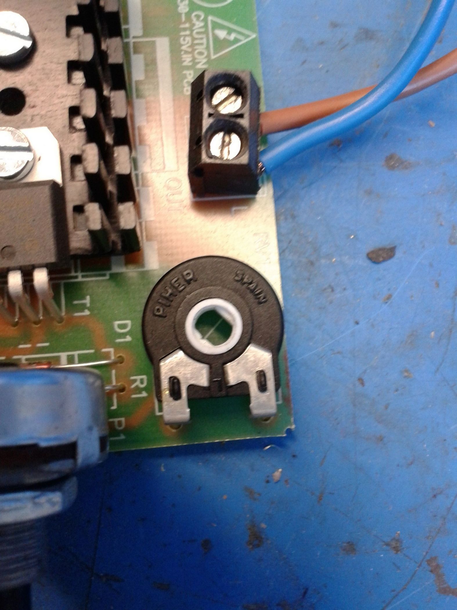

El regulador tiene un potenciómetro con vástago para subir o bajar la velocidad a mano, y otro más pequeño, montado sobre la placa, que se regula con un destornillador, y que sirve para aumentar o disminuir el margen de trabajo del primero (cagondiola, no sé si me estaré explicando bien ). Bueno, el caso es que aún poniendo los dos al mínimo, el motor sube a unas vueltas que mete miedo de verdad (sin el regulador, lo que da es pánico). Te hace pensar si meter o no una madera y que salga disparada como un miura, y por eso no sé si estarán bien hechas las conexiones. Lo que yo esperaba al ponerle el regulador, era que se bajase la velocidad "casi" hasta detenerse. Pero ni de coña, y no sé si es que eso no es posible con este regulador, o que no es posible con ninguno, por las características del motor, o lo que sea.
Y por eso es que apelo a vuestra ayuda. Un saludo y gracias por adelantado
Y ahora las fotos
Y ahora las fotos

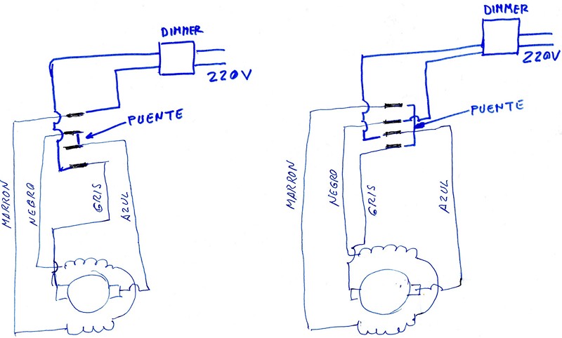

El motor de lavadora que tu nos muestras, es un motor universal, tiene escobillas, funciona igual con continua que con alterna. El condensador que tu pones, no te sirve para nada, es un condensador de línea que lo que hace es convertir la corriente reactiva en activa, en una palabra al único que beneficia es al que te suministra la corriente porque los contadores normales de las casas, no miden la reactiva por lo tanto no la cuenta.
Los motores de lavadoras, que tienen dos revoluciones distintas, son los antiguos sin escobillas, porque tienen un bobinado de trabajo de 8 polos 750 rpm y uno para el centrifugado de 2 polos 2850 rpm. Otra cosa es que después el motor gire a 1200 rpm en el centrifugado esto es por poleas.

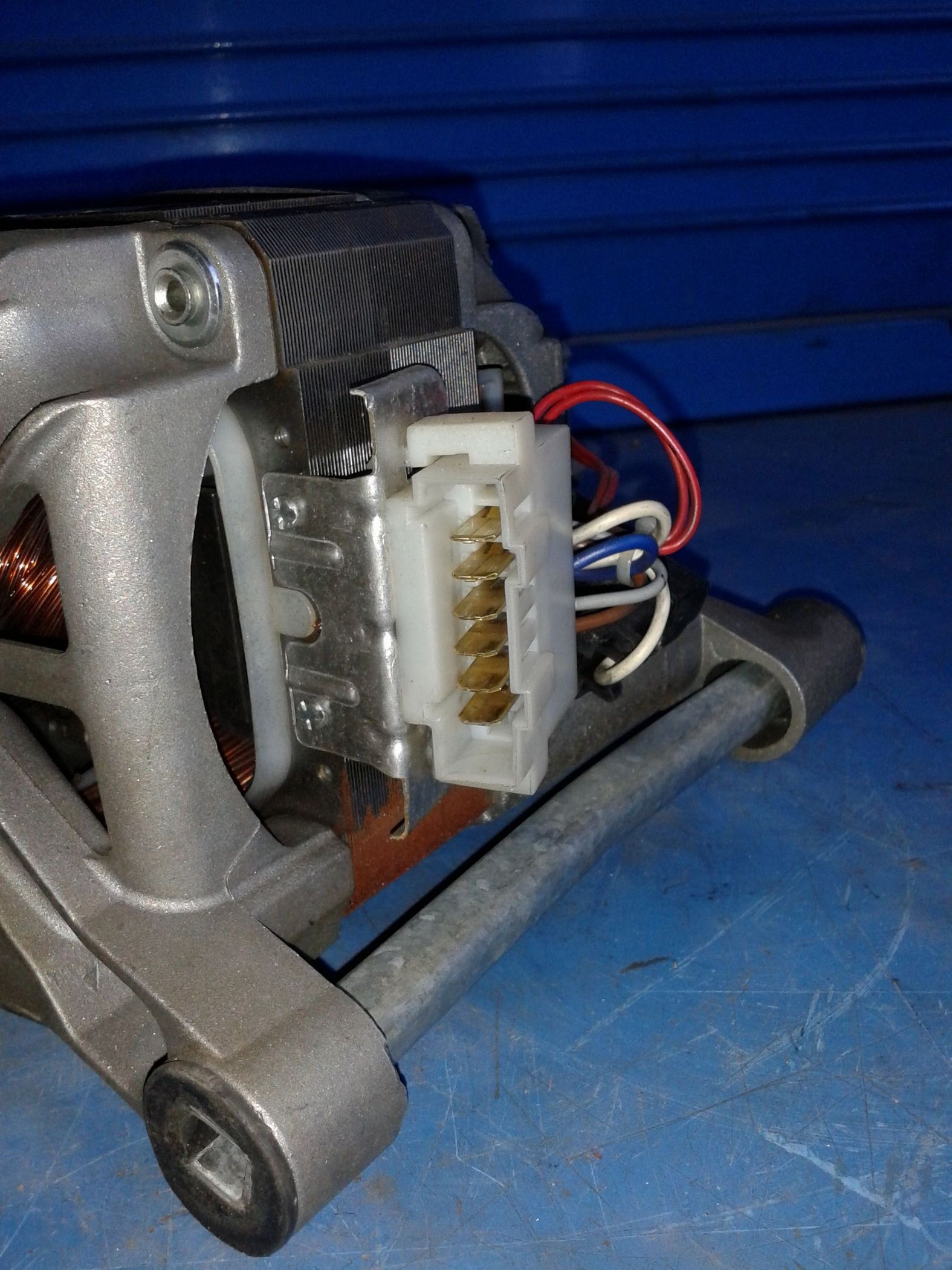

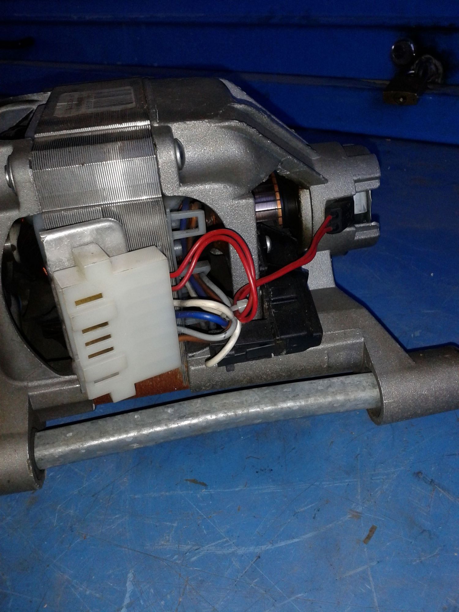

En concreto el motor tiene 6 bornes, dos son de cable más fino que vienen de la parte del rodamiento trasero, esto es un encoder que mide las rpm para la lavadora cuando está trabajando, a nosotros no nos sirve por lo tanto nos olvidamos de ellos.
Los otros cuatro cables son los que nos interesan y son de arriba abajo marrón bobina, negro bobina, azul escobilla y gris escobilla.

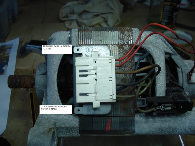

Te pongo un dibujo de cómo conexionarlo para que gire en un sentido o en el otro, según te interese.
El Dimmer trabaja como tú lo has expuesto, veo que si lo tienes claro.
Primero pongo el video de como se hace un dimmer para regular las revoluciones y después os indico que es lo que hacéis mal.

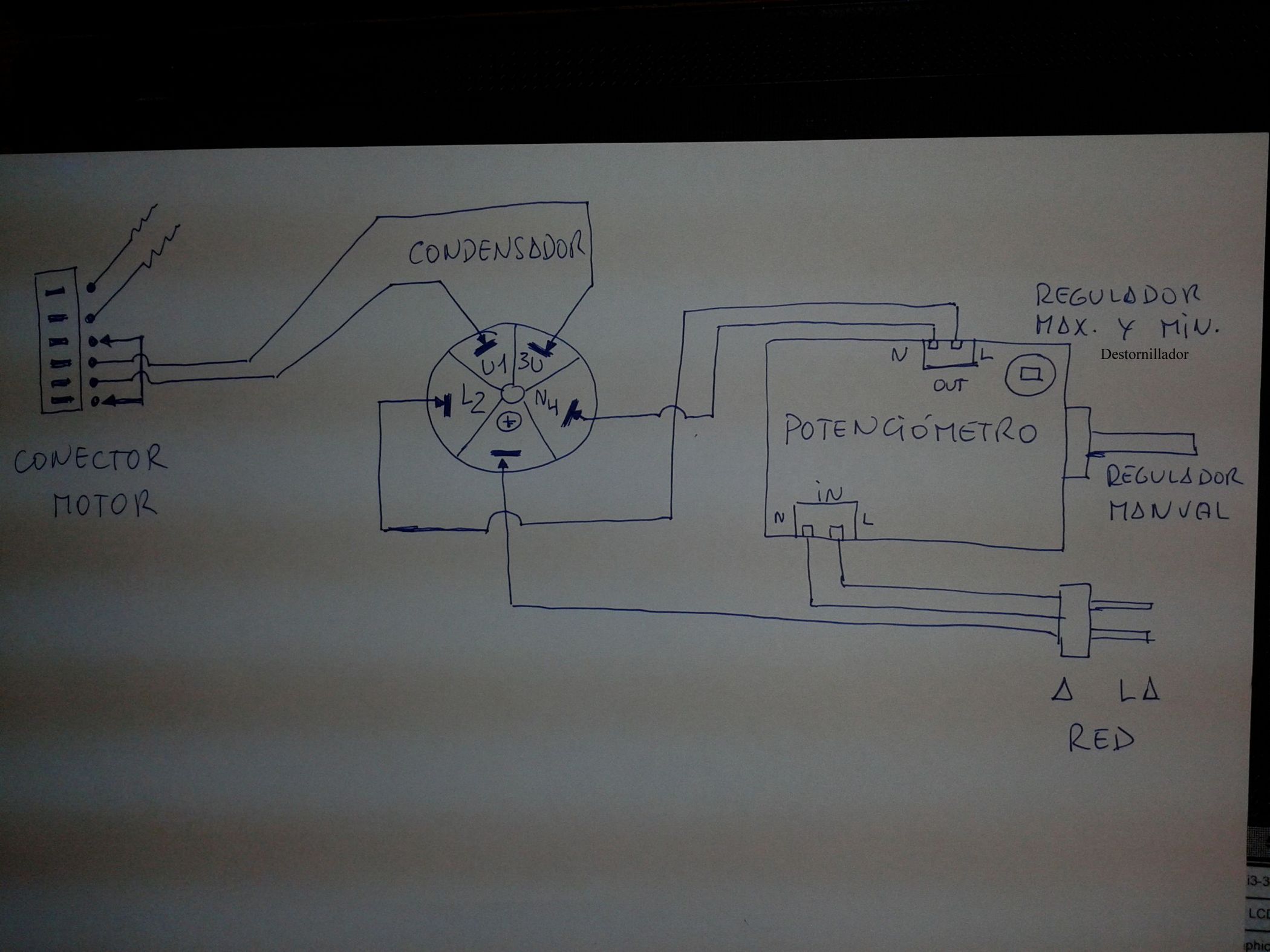

Bien. Entiendo entonces, Araola, que los cuatro conectores que pones serian los cuatro inferiores de los seis que se ven en el motor. ¿Es así?
El 1º y el 2º quedarían libres como ahora (a modo de curiosidad estaría bien ponerle un encoder para saber la vueltas a las que estamos trabajando. Pero bueno, sólo por curiosidad)
Vale, pues mañana me pongo manos a la obra.

Viendo tu esquema, me pregunto qué hago con el cable de masa que viene del enchufe. ¿Lo dejo ciego, no?
Re: Motor de lavadora para regruesadora
Hola Nacho.
Precisamente lo que no me gusto es que yo te pida a ti un favor y te haga venir cargado con la sierra desde León y tu a mi no me digas nada cuando no me tengo que mover ni del sofá.
Ya que estamos, te diré que la sierra depende de lo que le pidas como todas estas herramientas, pero sabiendo lo que tienes y lo que cuesta, yo le saco rendimiento. Rompe bastantes sierras, pero yo se las paso al maestro José Rodríguez y él me las suelda.
En este otro video, puedes ver que si pones un voltímetro en alterna al encoder, te mide las revoluciones aproximadamente no es muy exacto pero podría valer.
También te muestro donde puedes poner la tierra del cable.
Y ya sabes si algo no entiendes o si te puedo ayudar en algo dímelo por favor.

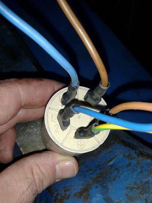

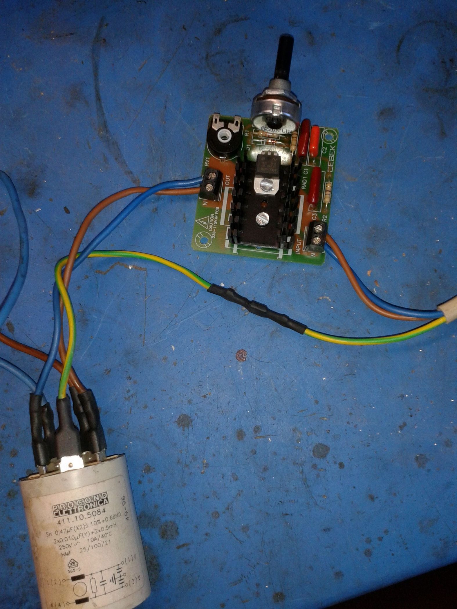

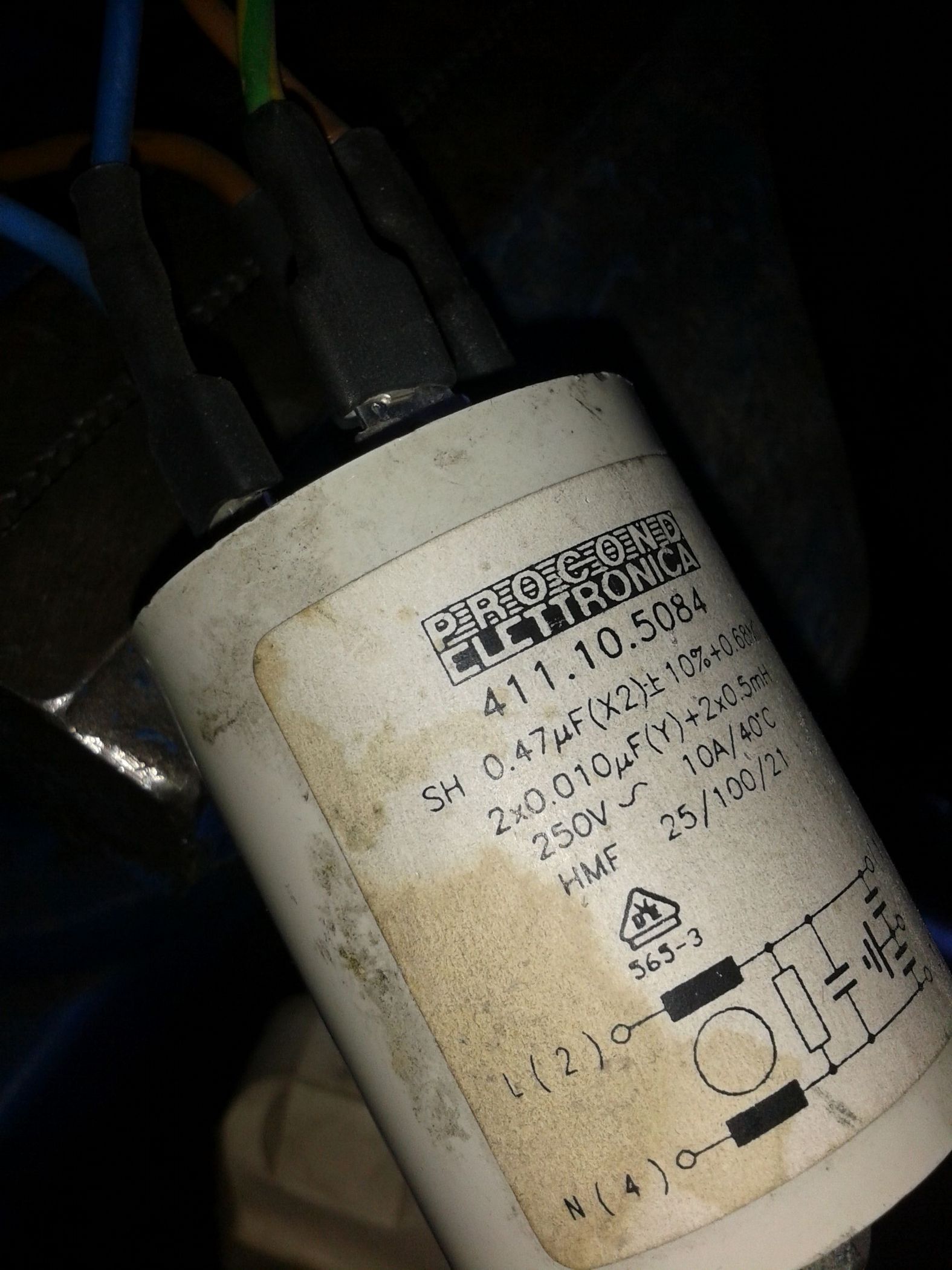

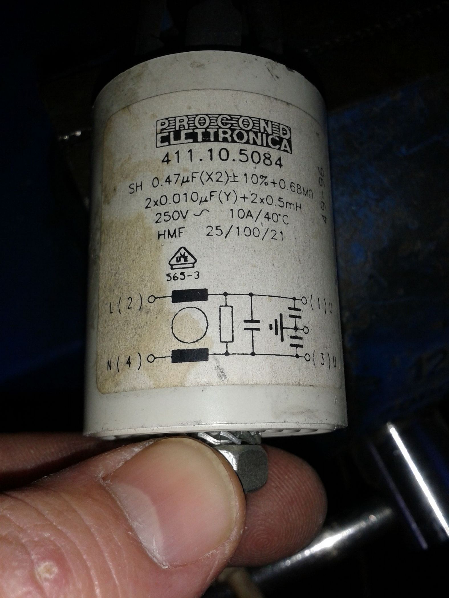

Ya quité el condensador. Las conexiones que muestras en el esquema de la derecha son las mismas que tenía en el conector del motor. Sólo tuve que conectar los cables correspondientes al positivo y negativo que venían del mismo, al dimmer. (Mira...., no me di cuenta de poner un potenciómetro a los cables del encoder, a ver cuántas rpm salían.... El lunes lo hago.)(Y lo tengo "asegurado" con un peso encima, para que no se mueva, porque ya me llevé un susto muy gordo con él).
Pero sigue zumbando como un avión. Pongo un video de cómo va la criatura. (perdón, pero es que lo grabé con el móvil en posición normal, y se ve de canto. Novato que es uno.... El próximo lo grabo con el móvil puesto de lado)
Se ve cómo aún estando el regulador manual y el del destornillador al mínimo gira a demasiadas rpm (creo yo. Y es que me parece peligroso incluso).
En este otro video se ve lo que yo quiero tener, unas rpm muy bajas e ir subiendo en la medida de lo necesario (lo justo para que al meter una tablilla para rebajarla, no salga disparada). En el segundo 22/23 del video es cuando empieza a darle caña. Pero hasta ahí, al arrancarlo, gira a unas rpm muy bajas. Si lo piensas igual hasta se pararía al meterle una tablilla un poco gruesa.

El cebek 2 cv R10 que tú tienes y que te has gastado una pasta en el, debería ser capaz de regular desde el 33 % al 98 % de las RPM del motor, lo único que se me ocurre es que te hayas cargado el triac al poner un condensador capacitativo como carga a la salida del DIMMER.
Eso lo podemos comprobar si quieres.
Las RPM no las puedes medir con un potenciómetro, las puedes medir con un polímetro en el encoder.
Hoy si puedo, te grabo otro video con un DIMMER fabricado por mí, veras como y aunque no se debe llega a pararse el motor.
Hoy tengo manifa a las 12 por el naval, pero espero tener un momento.

¿Se puede sustituir el triac?
No corre prisaaraola escribió: Hoy si puedo, te grabo otro video con un DIMMER fabricado por mí, veras como y aunque no se debe llega a pararse el motor.

Sustituir el triac te costara 1 euro, no creo que mas. Tengo una idea, le traes el motor y la placa a José Ramón y yo me encargo.
