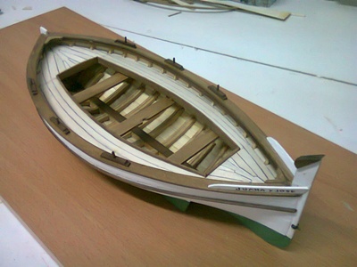

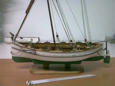

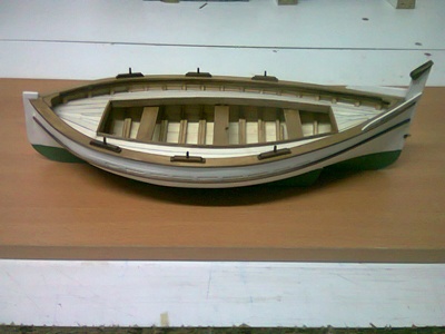

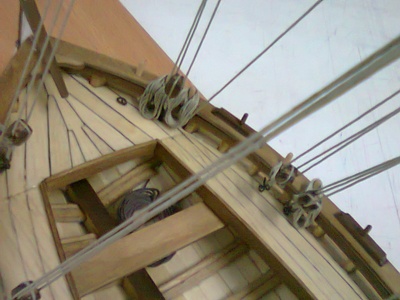

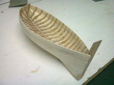

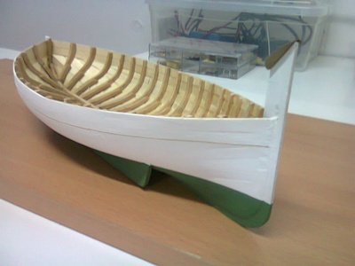

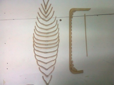

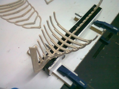

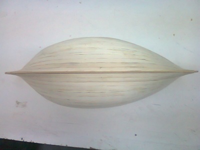

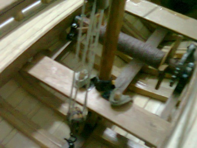

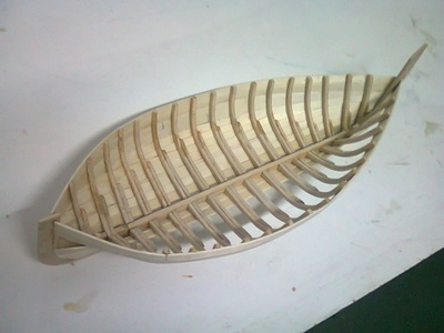

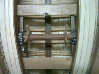

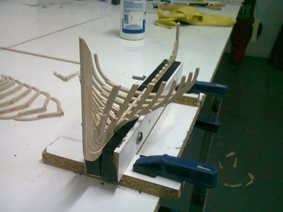

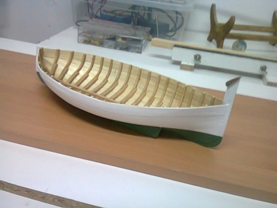

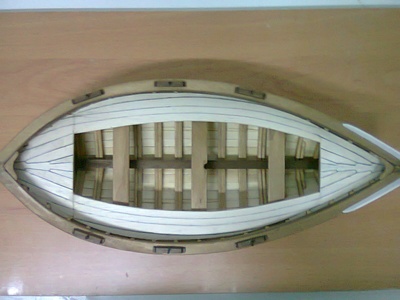

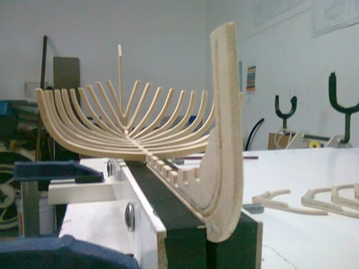

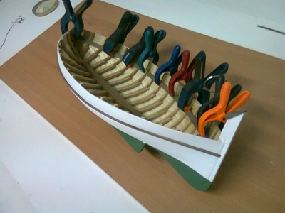

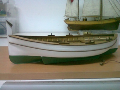

Hola a todos, hace poco que inicié la construcción de la almejera juana y jose gracias a los planos de cincodedos y a toda la información e imágenes de los paso a paso de los compañeros del foro que me han sido de gran ayuda, pongo fotos de como va la construcción a ver que os parece.

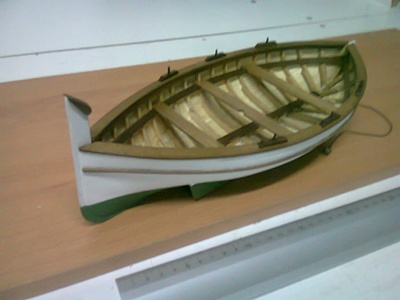

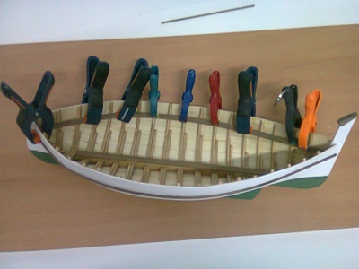

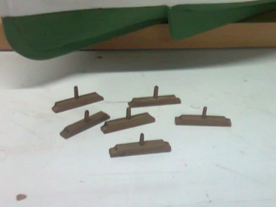

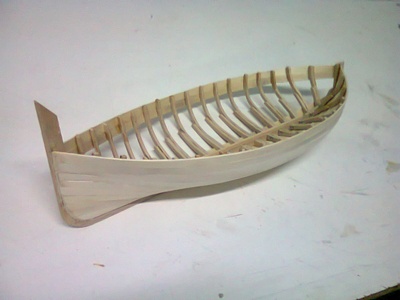

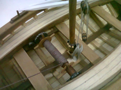

Algunas fotos más.
estado actual
estado actual
carlos huarte
Mensajes: 1151
Re: almejera de salva en construcción.
Mensaje por carlos huarte »
hola salva: que trabajo tan detallado y muy bien hecho ¡¡¡ saludos. :D :lol: :oops: :roll: carlos.

Buen trabajo. Enhorabuena.

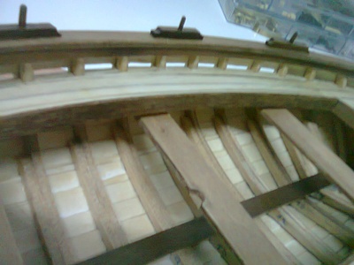

Gracias por los comentarios compañeros, ahora estoy liado con la cubierta que aunque pequeña es un poco complicada, iré pasando fotos según vaya evolucionando.

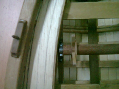

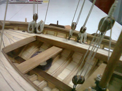

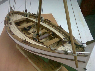

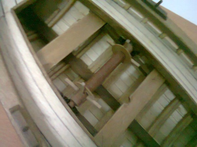

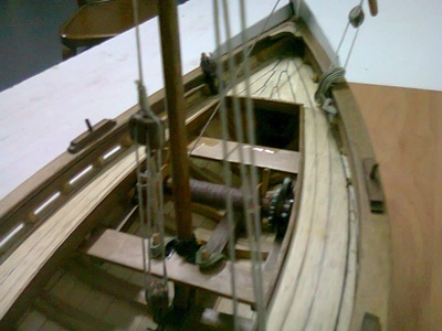

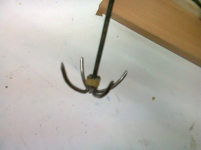

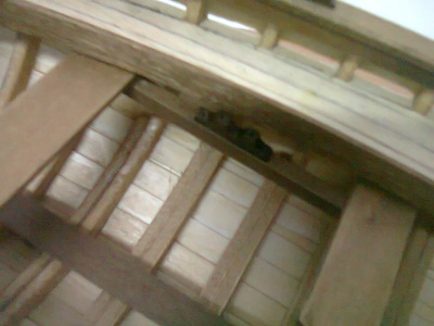

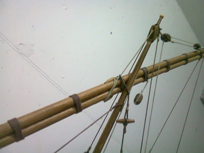

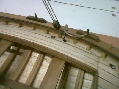

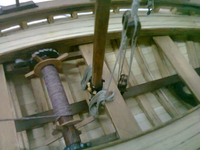

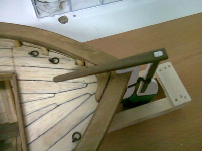

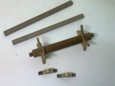

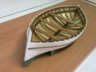

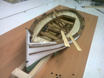

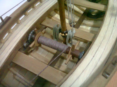

Fotos de los últimos avances.

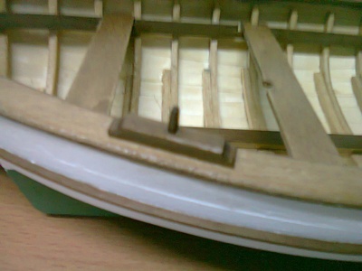

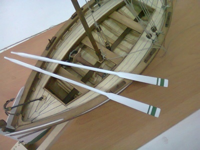

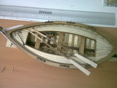

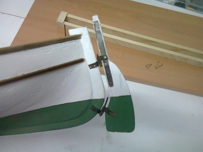

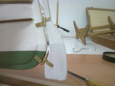

Estas fotos que no me entraban...
Los remos no sé si pintarlos o dejarlos en color de la madera...
matiasfcruz
Mensajes: 1188
Mensaje por matiasfcruz »
Muy buen trabajo Salva, limpio y bien ejecutado!
Felicitaciones

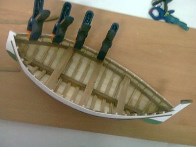

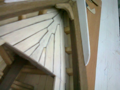

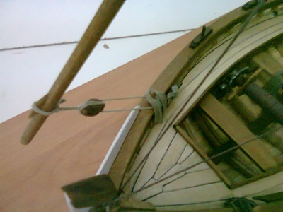

Hola Salva, me gusta mucho como te esta quedando. has resuelto perfectamente la parte de las cuadernas, el forro y la tablazon de cubierta. la pintura i la parte de los esquifes, perfecta !!! Se nota que has estudiado bien el proyecto y que estas disfrutando de su construcción !!! preguntas. Que madera has utilizado para las cuadernas? y el forro? no se aprecia bien en las fotos. Como la has cortado? a mano?. le pondras vela? yo en mi modelo le puse la vela recogida y no me quedó muy lograda.

Cani escribió:Hola Salva, me gusta mucho como te esta quedando. has resuelto perfectamente la parte de las cuadernas, el forro y la tablazon de cubierta. la pintura i la parte de los esquifes, perfecta !!! Se nota que has estudiado bien el proyecto y que estas disfrutando de su construcción !!! preguntas. Que madera has utilizado para las cuadernas? y el forro? no se aprecia bien en las fotos. Como la has cortado? a mano?. le pondras vela? yo en mi modelo le puse la vela recogida y no me quedó muy lograda.

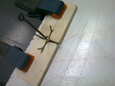

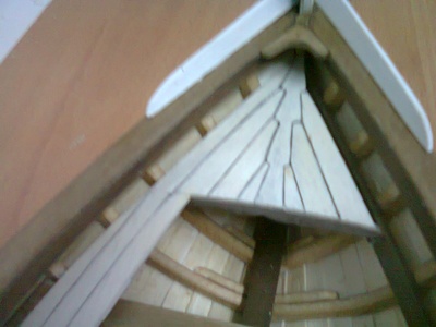

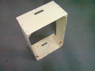

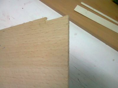

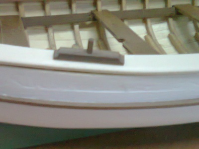

Para las cuadernas he utilizado contrachapado normal que pillé de una carpintería y las he recortado con sierra de marquetería, las tablas del casco y cubierta son de la parte del fondo de unas cajas de fruta, las recorté con un cuter y la regla de aluminio después las refiné con lija para madera de grano 80 y refinadas con lija de 400 queda una madera muy limpia pero con el inconveniente de que se astilla con mucha facilidad, las tapas de regala también están hechas con madera de las mismas cajas pero de los costados que son un poco más gruesos, para las demás piezas pequeñas he utilizado restos de listones de nogal que tengo de otros barcos.

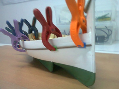

Para pintar, primero un buen lijado y enmasillado, un par de manos de barniz transparente y pintura acrílica mate que compré en una tienda de manualidades, esta pintura deja un buen acabado y seca rápida, se lija con facilidad para poder dar más capas si es preciso.

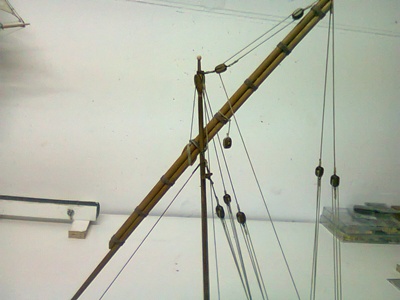

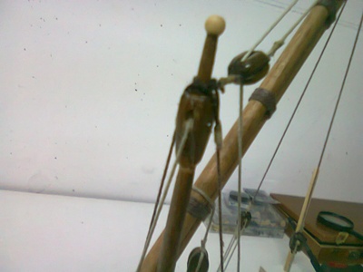

La vela se la voy a poner izada que es como viene en el plano, también queda bien recogida pero no se ven bien los detalles.
Algunas fotos.

Materia prima para el suministro de tracas, tablas para cubierta y otras piezas del casco.
Tablas recortadas de la caja

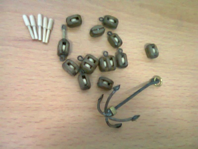

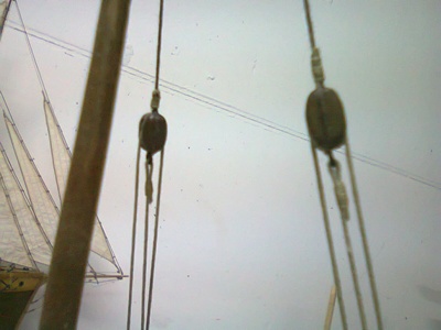

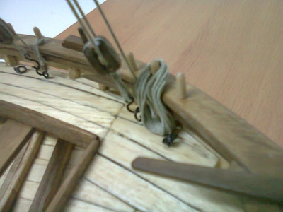

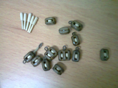

Motones, cuadernales y cablillas

genial, utilizando esos materiales demuestras, una vez mas, que se pueden conseguir resultados brillantes con muy poco. Tus manos tendran algo que ver... te esta quedando de fabula ...

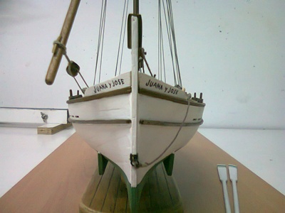

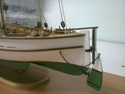

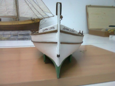

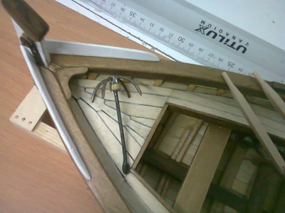

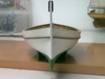

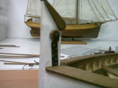

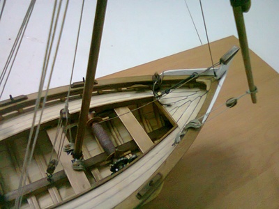

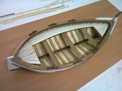

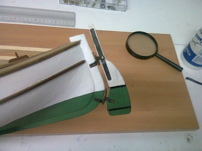

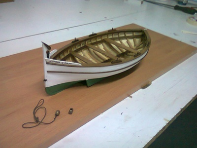

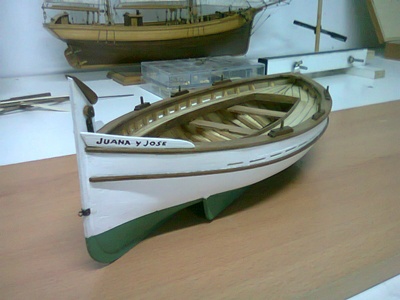

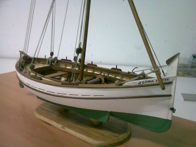

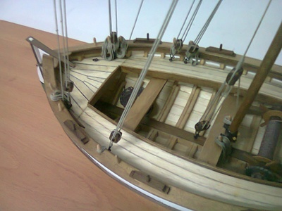

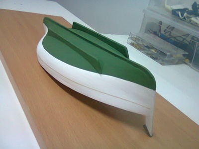

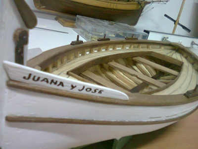

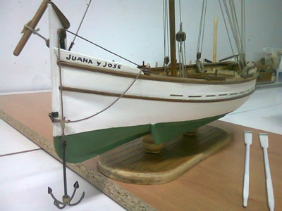

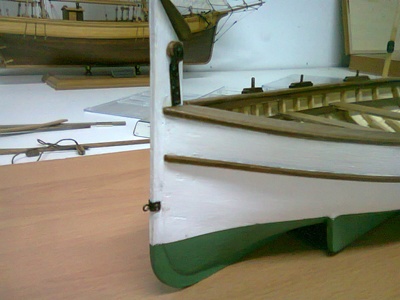

Buenas, la juana y jose ya está a falta de la vela, a ver si consigo el trapo y la confecciono que parece que voy a tener que coser un poquito, en cuanto a la pintura del casco no sé si envejecerla o dejarla así, si me queréis dar alguna opinión lo agradeceré; pongo más fotos.

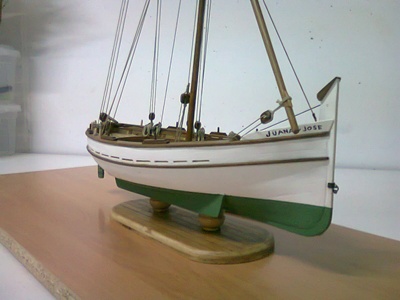

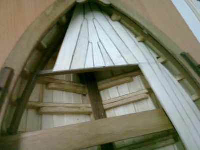

Alguna foto más.
La peana es casera pero no es la definitiva.
carlos huarte
Mensajes: 1151
hola salvador: un trabajo precioso ,mis parabienes , yo lo dejaria como esta, pues de envejecerlo no solo seria la pintura, tendrias que envejecer la cubierta, y otros detalles y si no lo hicieras se notarian esos contrastes, tal como esta te a quedado fabuloso. saludos :D :lol: :oops: :roll: carlos.
Mensaje por Salvador Martinez »
carlos huarte escribió:hola salvador: un trabajo precioso ,mis parabienes , yo lo dejaria como esta, pues de envejecerlo no solo seria la pintura, tendrias que envejecer la cubierta, y otros detalles y si no lo hicieras se notarian esos contrastes, tal como esta te a quedado fabuloso. saludos :D :lol: :oops: :roll: carlos.
Gracias Carlos por el consejo dejaré la barca como está yo también lo veo desde esa perspectiva así que voy a por la vela, un saludo.
