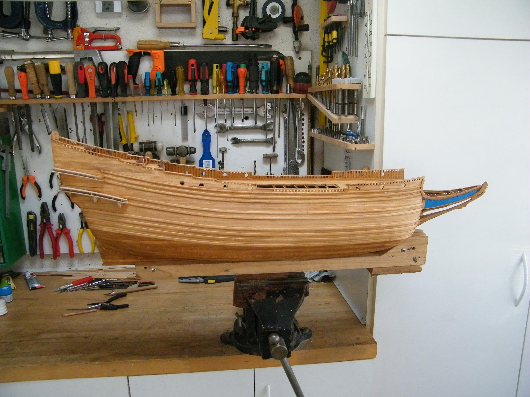

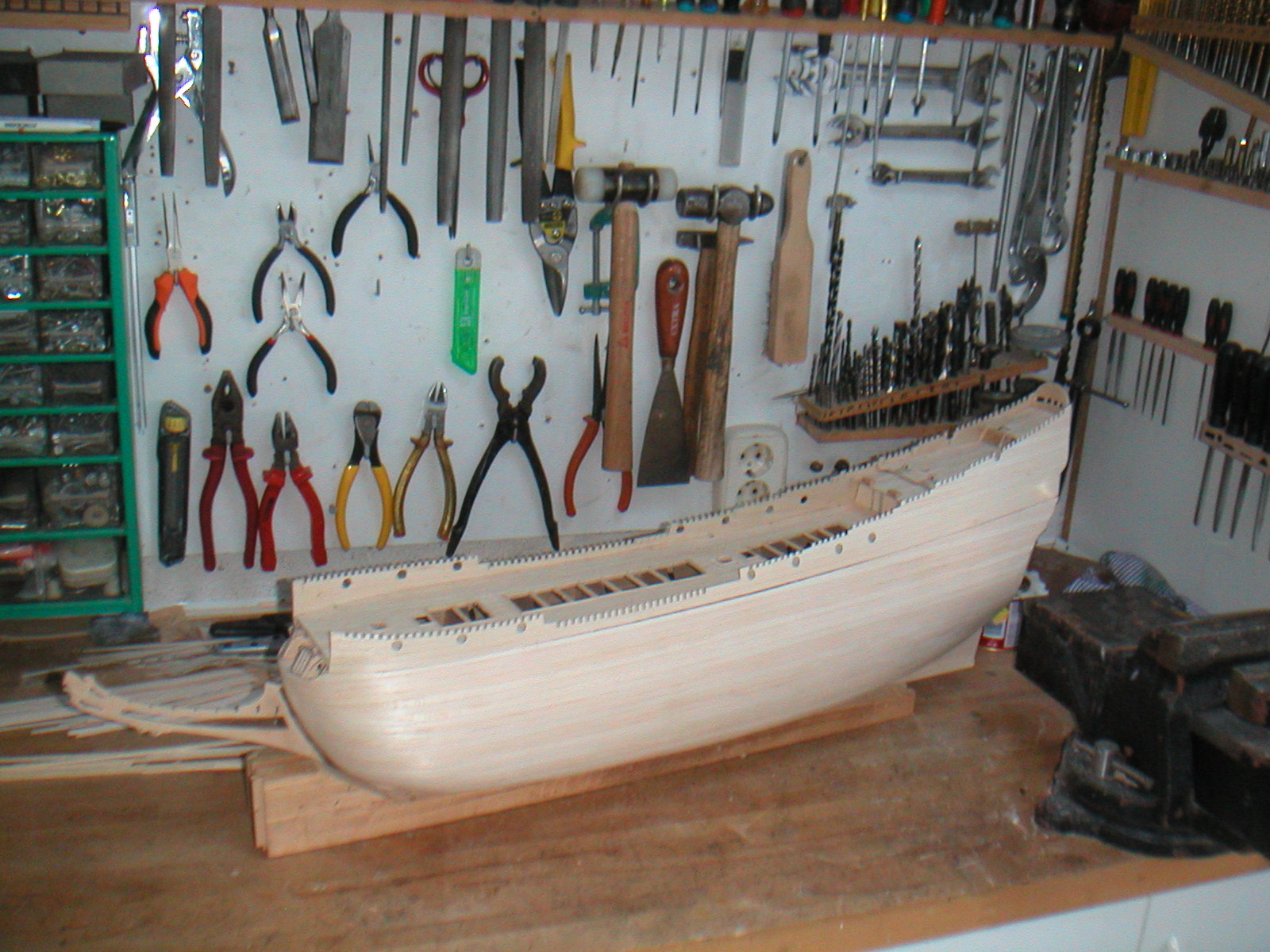

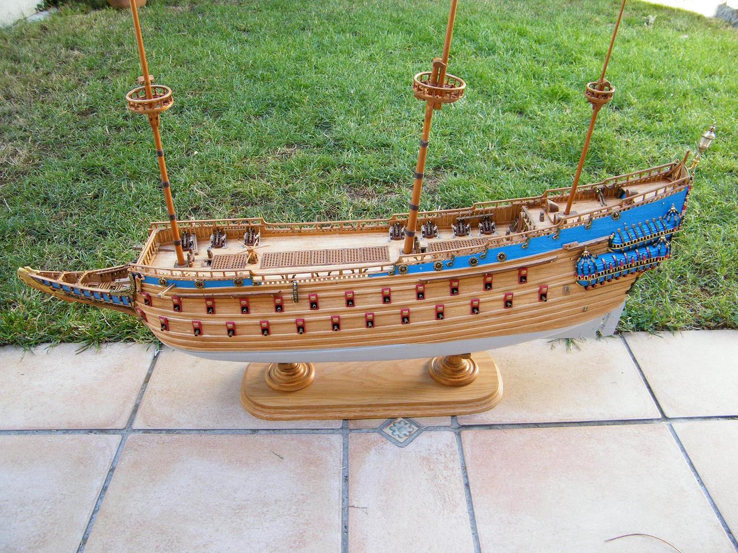

Lo primero aclarar que yo no soy "un artista" sólo me considero "un técnico" que hace lo que puede.
Pero que lo más quiere es divertirse, haciendo el barco de turno.
Tengo hechos unos 20 barcos, o más, y me gustan todos.
Cada uno tiene su personalidad y cada uno es "mejor que el anterior".
No sé nada de barcos y menos de la nomenclatura de sus muchas piezas, sobre todo de los antiguos; pero de los modernos tampoco. Asi que cuando quiera describir algo lo haré como pueda.
Y también decir que, en este caso, no pretendo enseñar a nadie, tan solo quiero mostrar un trabajo que hago con mucha ilusión y, a veces, con mucho cabreo.
Pero esto último no es del todo cierto. Quizá lo que quiero enseñar, a los que comienzan, es que no empiecen por un barco de este porte, sino por uno sencillito.
Se trata de un kit de Billing Boats, que me regaló mi capitana hará unos 20 años y que empecé a construir en Navidades del 2010 "tropezón a tropezón" .

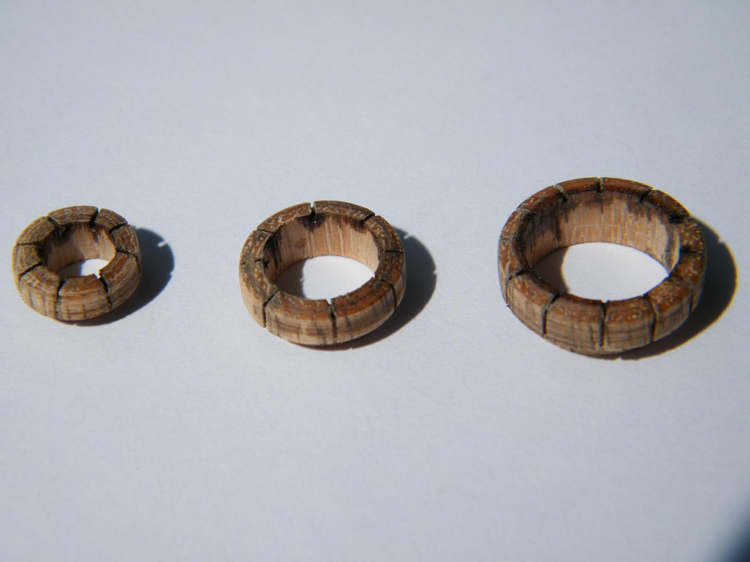

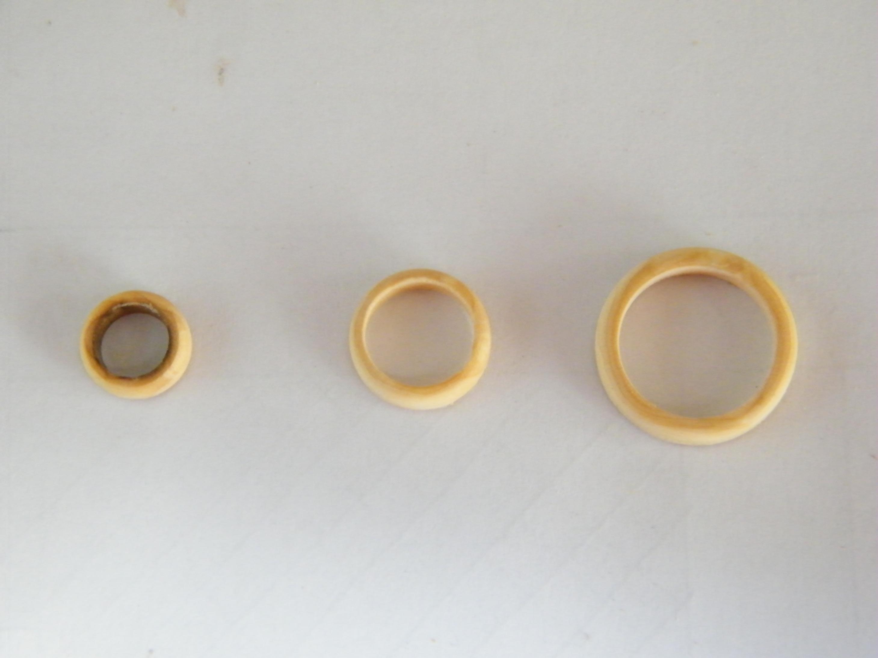

me gusta tu vasa, en vez de hacer los anillos para tapar el hueco de la fogonadura , tambien puedes poner tacos para tapar el hueco y despues con una ligada y al final de colofon tapas todo el encastre de la fogonadura con una lona embreada,( papel kraft teñido de negro,) bueno ese era el sistema para fijar los mastiles, como te dije antes me gusta mucho como lo llevas, saludos
carlos.
Re: Un Wasa, tropezón a tropezón...
Muchas gracias Carlos por tu aporte, quiero hacerlo; pero, aun poniendo toda mi imagión en marcha, no sé hacerlo. No recuerdo haberlo visto nunca. ¿Tienes alguna foto, enlace, etc. donde pueda verlo?

hola amigo nirvana: te mando la informacion que me pediste ,en este mismo foro tres lineas antes de este paso hay un proyecto del sebastian guma de ramon, desde la pagina 42 hasta la 44 tienes toda la informacion y fotos de la fogonadura , encastre y cubierta de lona embreada, te recomiendo si tienes tiempo de verlo completo ese proyecto esta muy bien detallado, es un trabajo precioso, de ahi he aprendido muchisimo, un saludo y sigue como vas que te quedara de lujo.

De nuevo, muchas gracias Carlos. Vi el Sebastián Gumá de Ramón el mismo día en que le dieron el premio en los 8 S. y a veces he entrado en el foro en ese proyecto que mencionas; pero como soy nerviosito y, a veces, de esos que creen saberlo todo, no he tenido paciencia para ver el tema entero, desde el principio.
Pero después de tus indicaciones, seguro que miraré lo que me dices y algo más.

Carlos, acabo de mirar las páginas del paso a paso de Ramon y eso es una maravilla. En cuanto pueda, miraré todo el hilo, porque creo que vale la pena emplearle el tiempo que haga falta.
Pero una cosa tengo muy clara: ¡Yo no llego a esa calidad! No tengo tanta paciencia, ni soy tan artista, ni me documento lo suficiente.
Pero lo de los "malletes" va a ser que sí....por lo menos lo intentaré y sino "me devora la impaciencia...."

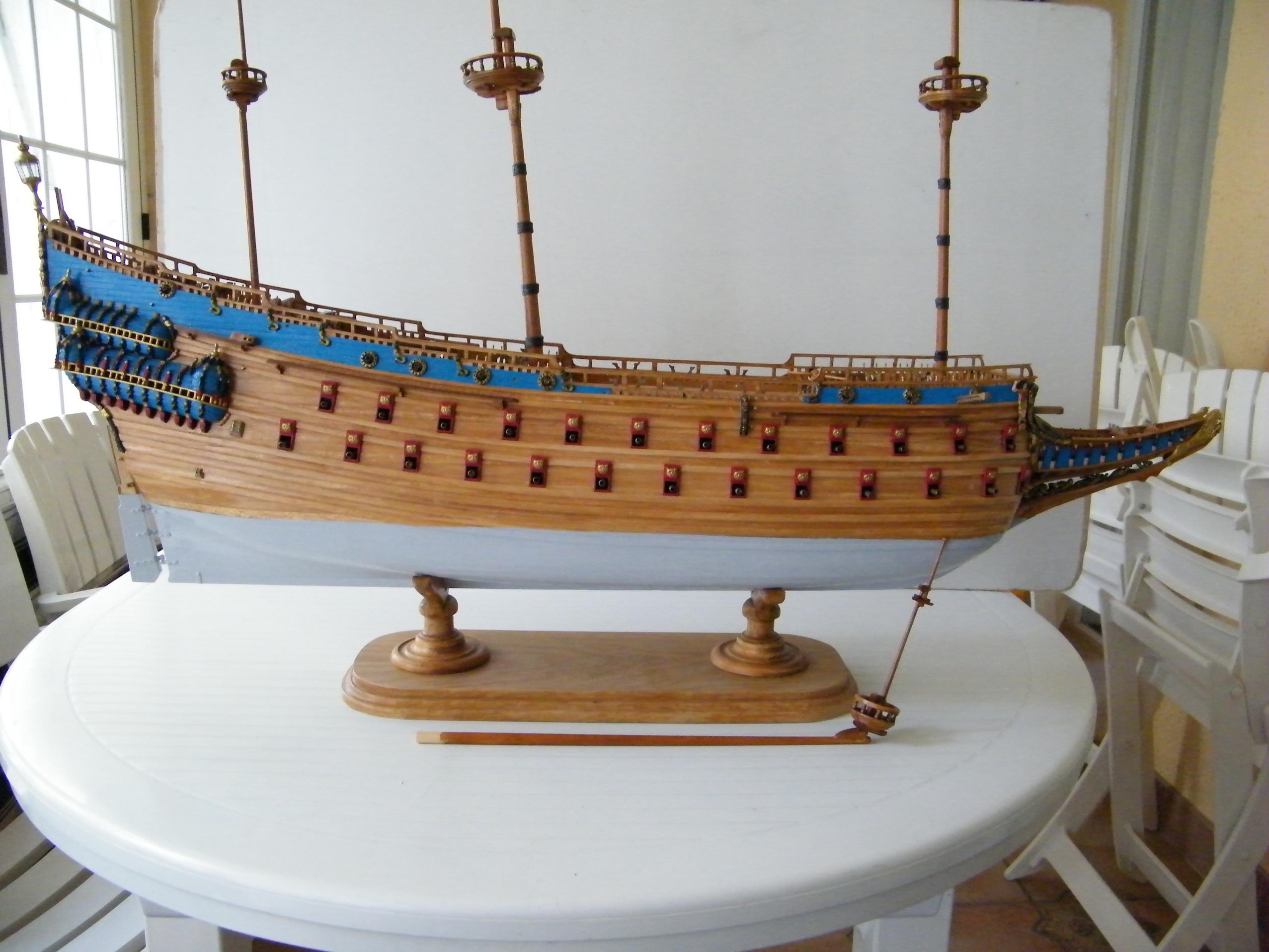

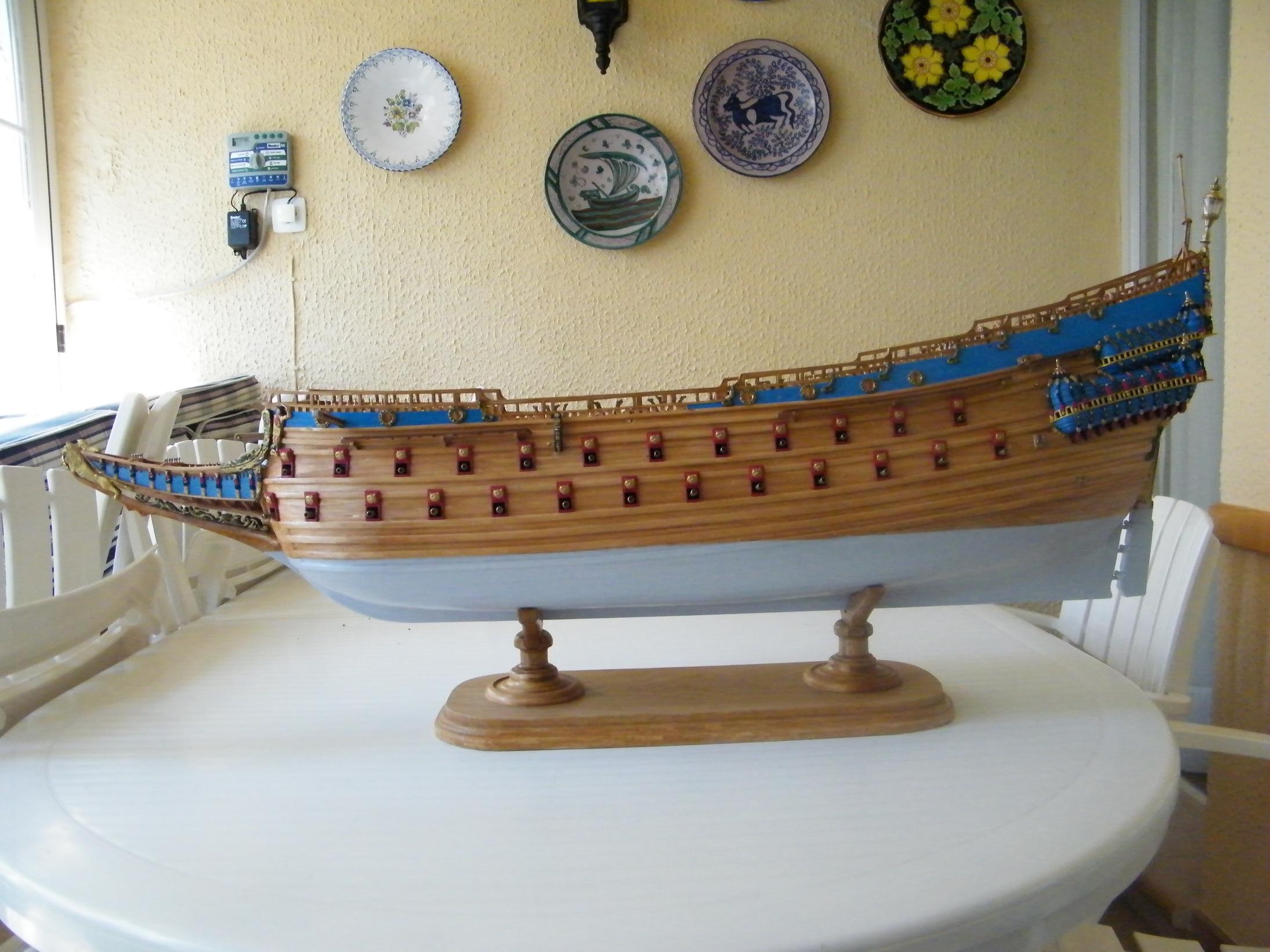

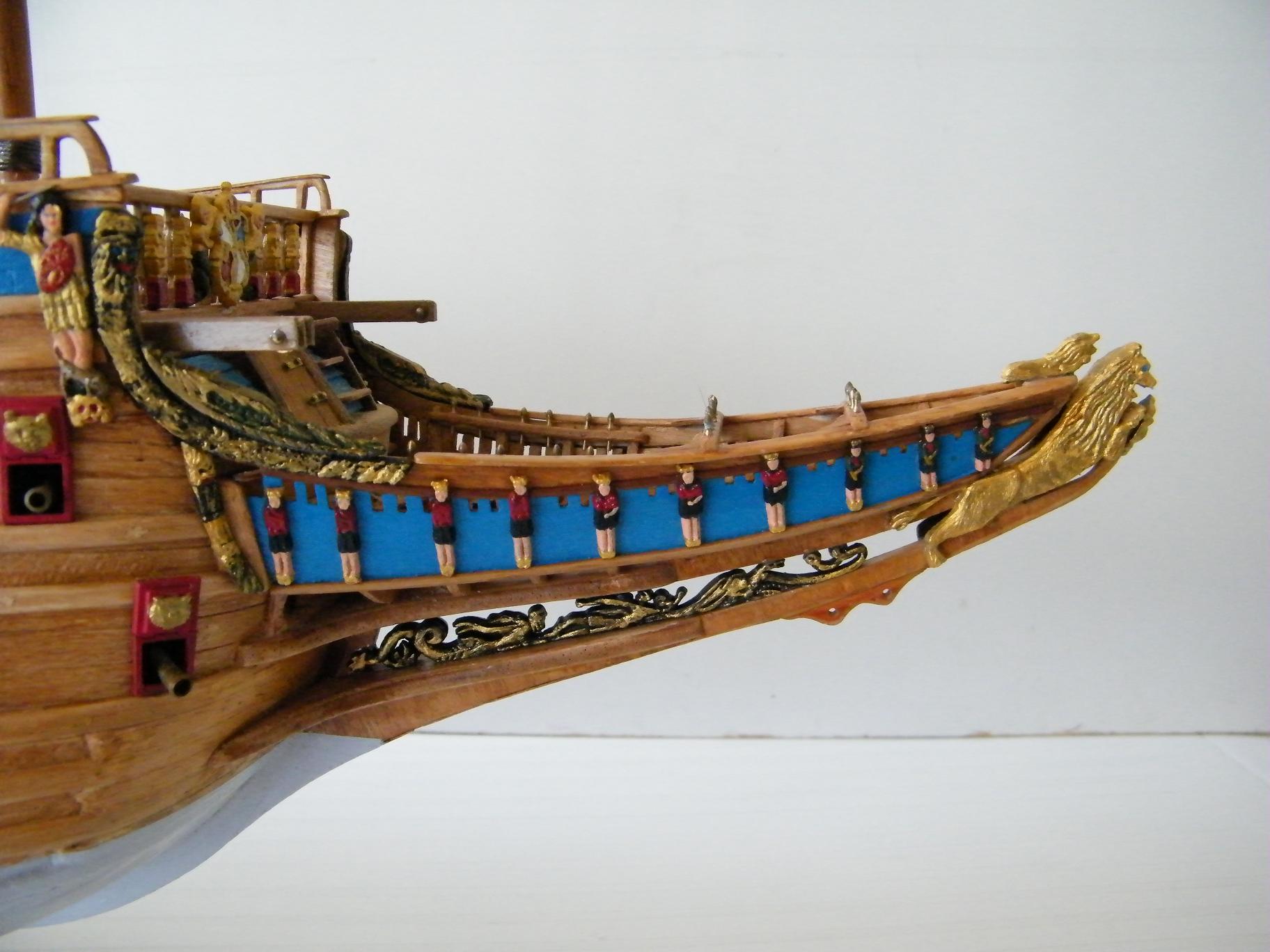

Hola Nirvana.
Ví tu Wasa en directo y la verdad, me considero absolutamente incapaz de acometer un barco de tanta complejidad.
Si te consideras "nerviosito" no comprendo cómo puedes haber hecho este barco ni los que te he visto.
Si lo hubiera hecho yo, a estas alturas estaría aburrido del barco y lo hubiera dejado por otro mucho más sencillo.

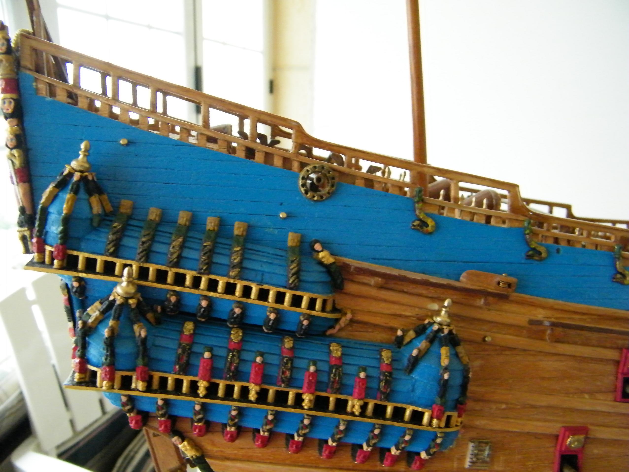

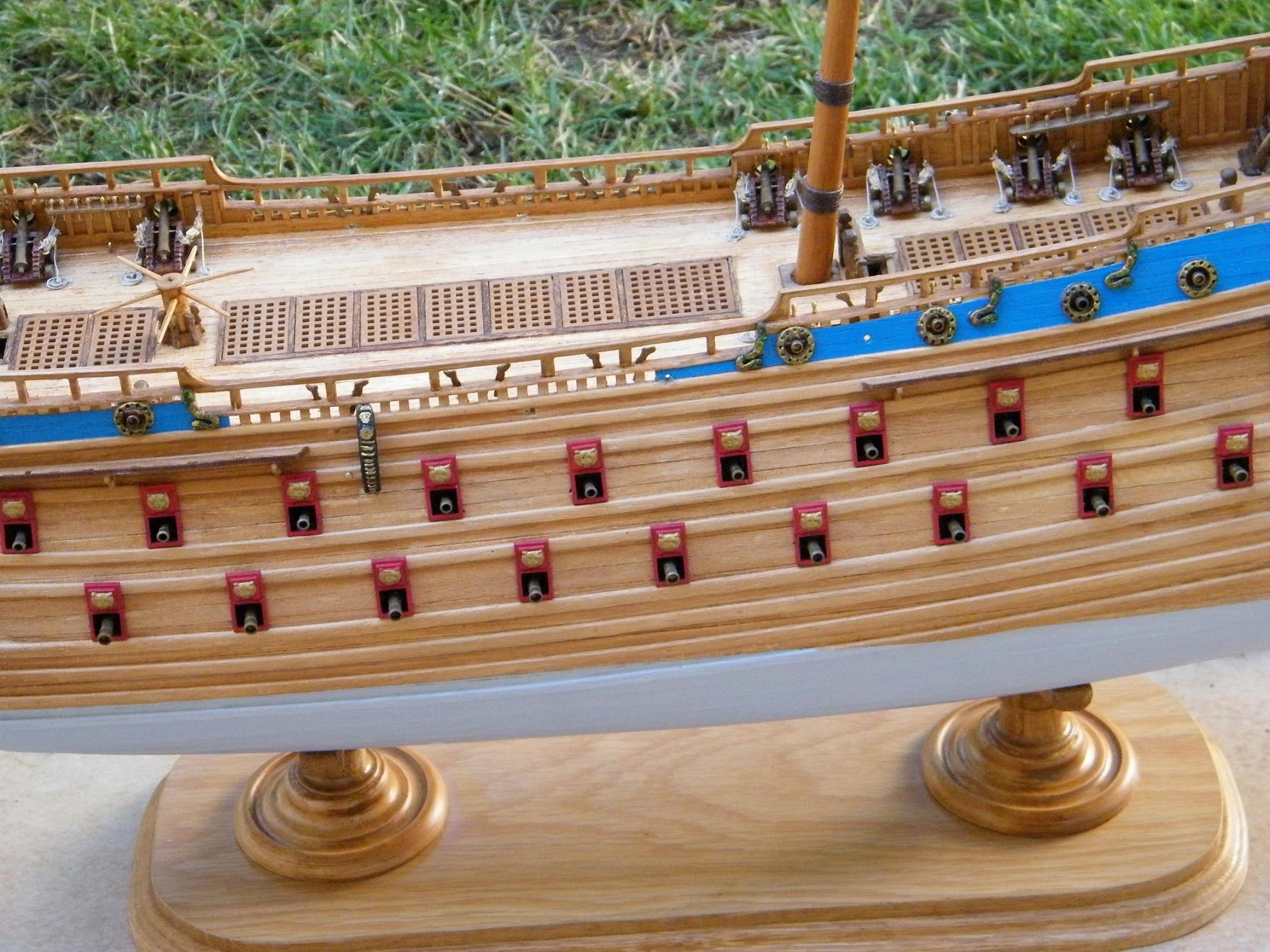

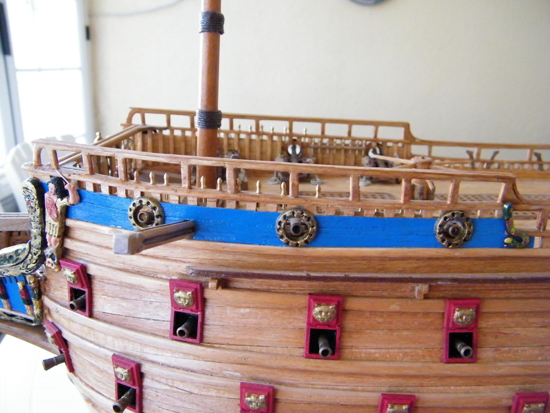

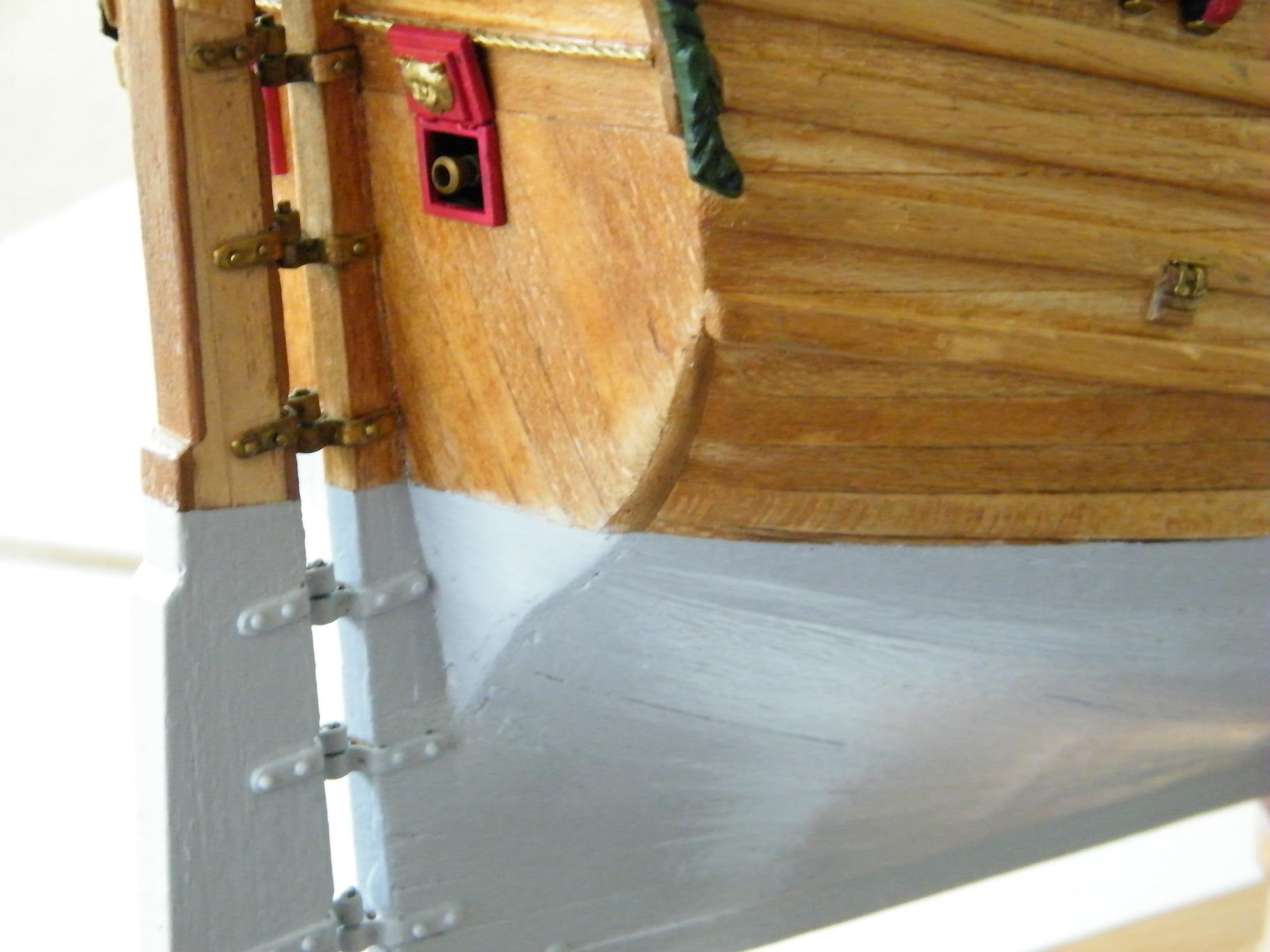

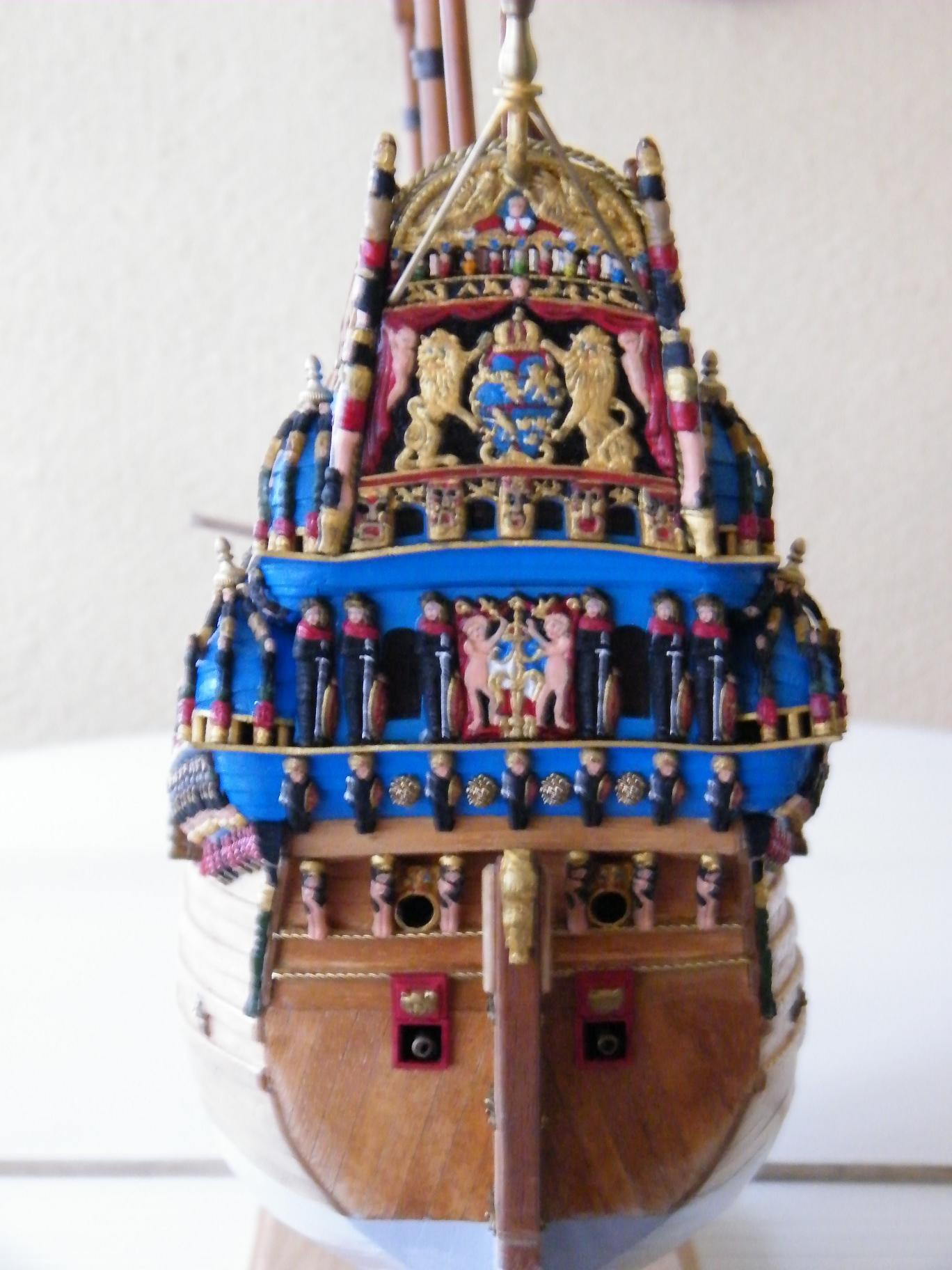

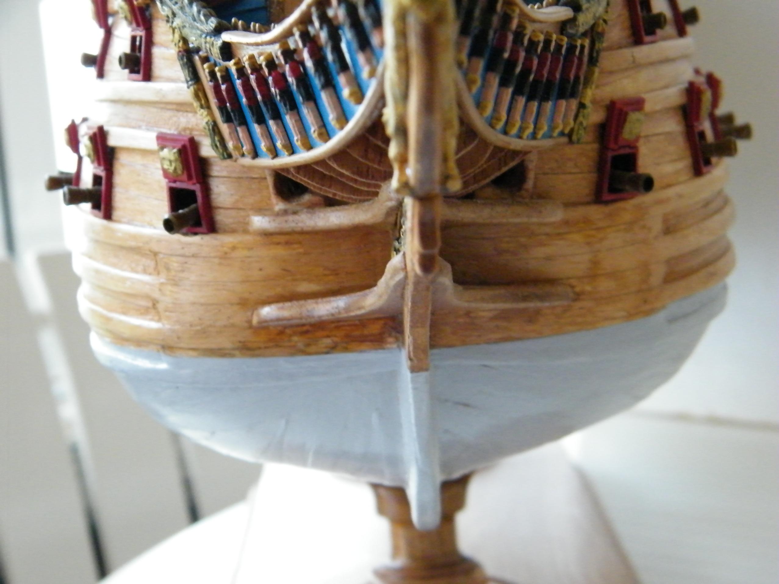

El barco está muy bien hecho, no es "perfecto" como algunos que se ven por aquí, pero eso le da un aspecto mucho más realista; por ejemplo has pintado la obra viva, cosa que mucha gente no hace y a mí como ya sabes, me gustan los barcos pintados.
Los detalles de la proa y del castillo de popa estupendos, así como la policromía en general.
Pues eso, que yo no tengo tu paciencia para acometer algo así.
El barco está bien, lo malo es que aún te queda "otro tanto" .

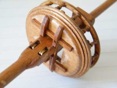

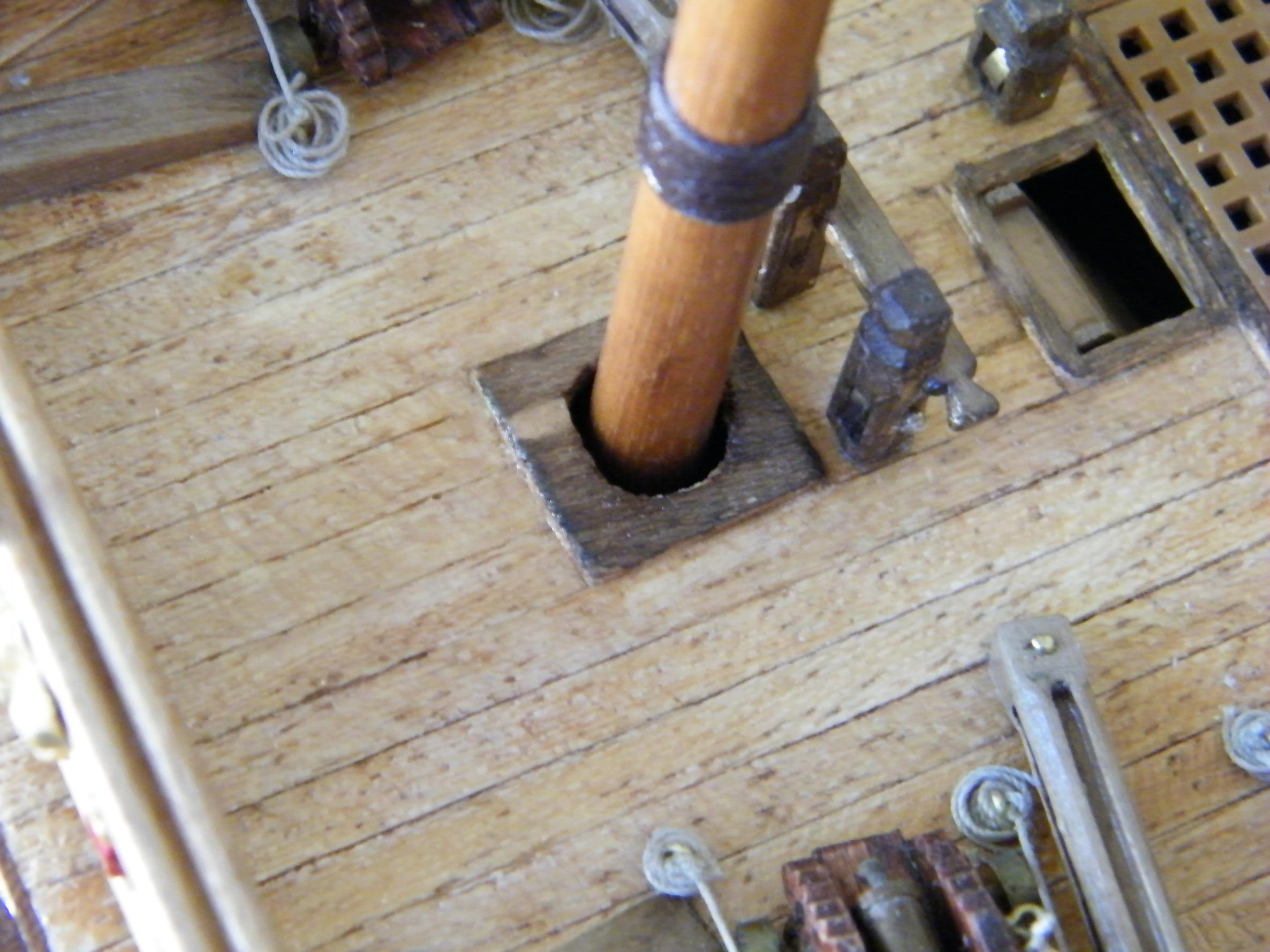

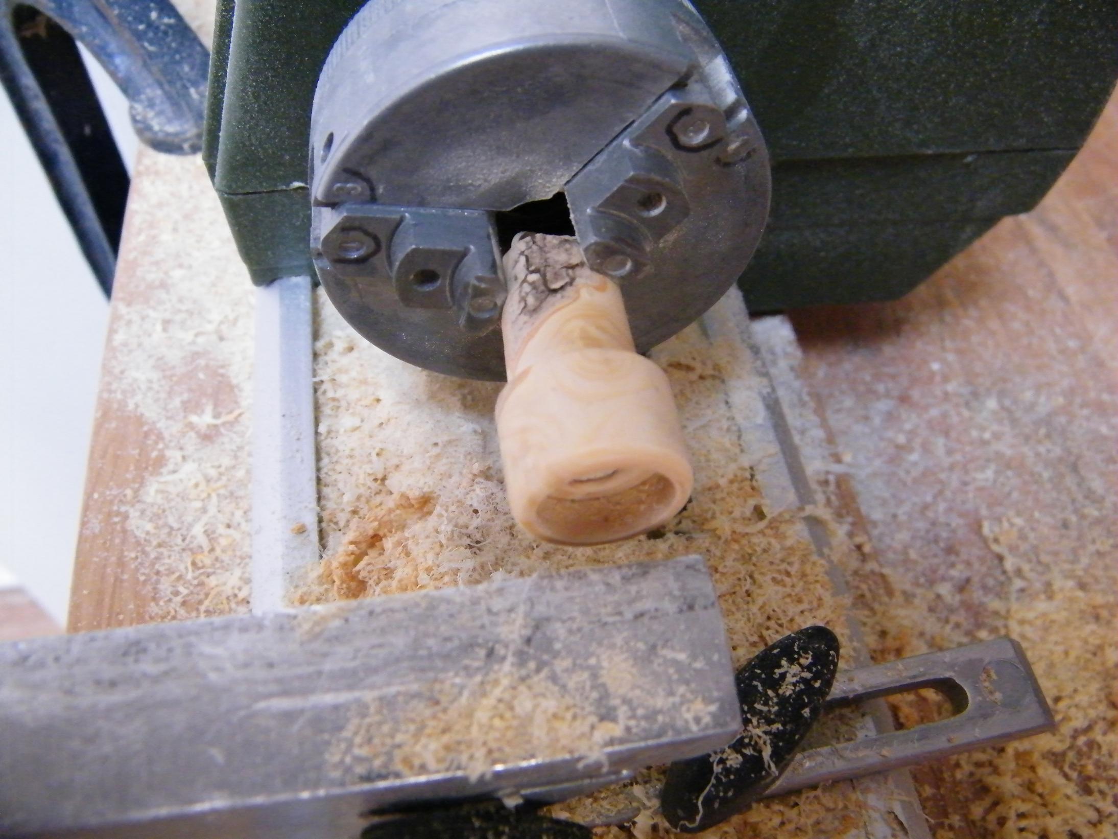

Bueno, pues ya he hecho los malletes, a mi manera. El siguiente paso será fijar los mástiles con ellos puestos.
Lo que no voy a hacer es taparlos con el papel embreado. Me parece mejor que se queden vistos.
En el asunto de ajustar los palos a las fogonaduras con cuñas creo que solamente se hacía en los baos vacíos y/o en la primera cubierta.
En las cubiertas superiores, al parecer, se dejaba una holgura para que el palo pudiera moverse en los balances sin riesgo de romperse. La holgura entre cubierta y palo se cubría con una lona embreada para evitar que pasase el agua de lluvia.
Edito: He mirado las fotos del Vasa auténtico y las del modelo de Clayton pero no he podido apreciar este detalle.
Última edición por Cayetano el Mié Ago 28, 2013 8:36 pm, editado 1 vez en total.

se ven bien esos malletes. saludos
carlos.
