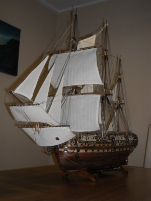

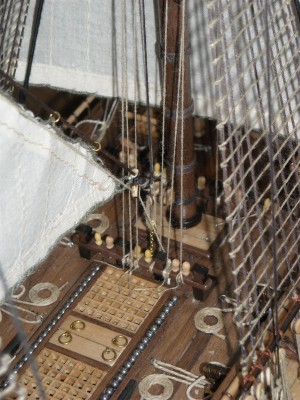

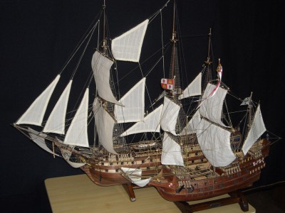

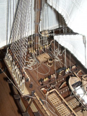

Ya nos va quedando poco Odinea, esta semana he colocado las velas trinquete y Velacho, son enormes y me dieron trabajo al plancharlas ya hay que ir muuuyy despacio porque son muy finas, ya son doce, queda menos.
He colocado en su sitio (distinto algunos al que dice el manual, ya que he cambiado algo la cubierta) las drizas, amantillos, escotas y racamentos que son bastantes hilos que cuadrar en tan poco espacio y aun falta una vela en el trinquete. No he colocado las brazas porque parece que me molestarían.
Otra cosa he tenido que poner alambre en las costuras de las velas para que mantuviera la forma, he puesto el alambre que trae el kit, es fino no se ve y es un poco elástico, es decir no se queda la vela como si fuera de cartón.
Al colocar el Nepomuceno al lado del San Francisco ya empieza a apreciarse la enormidad de este velero, son de la misma escala 1/90.

Toma otra dimensiòn y queda muy bonito
Sigue asi :D

A mi me gusta todo; pero el acabado obenques/flechastes me tiene maravillado. Cada vez que los veo me entra el ataque envidioso...
Ya no te queda casi nada. Muy bien.

Gracias, me alegro que os gusten como quedan las velas, la verdad es que no esperaba que quedasen tan bien, es mas hasta poner esta dos ultimas no lo tenia claro.

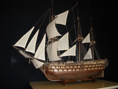

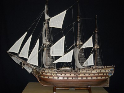

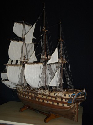

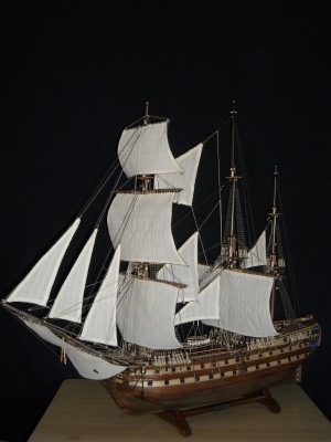

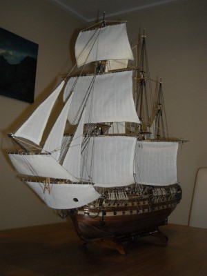

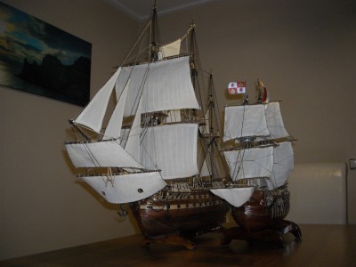

Ahora 14 velas, ya queda menos. Al tener el trinquete casi acabado, ya se ve mas o menos como va a quedar.

No hay duda de que las velas hacen siempre a un barco muy vistoso.
Te va quedando perfect...

Hola compañero,aunque no entro mucho en tu hilo veo que estas haciendo un buen trabajo enhorabuena.
Con tu permiso me atrevo a darte mi opinión sobre las velas.Las velas al igual que el resto del barco son de una gran importancia a la hora de realzar toda la belleza del mismo, por lo que su ejecución debe ser muy meticulosa.
Veo algo grandes los dobladillos de las velas pero su ejecución de como están colocadas lo veo muy bien.
Seguramente ya tendrás pensado como rematarlas.... igual las tiñes un poco e incluso le das un ligero arrugadillo fino para darle ese tono de envejecido que tanto embellecen a estas embarcaciones.
Insisto es solo una opinión personal sin ánimos de critica (dios me libre) ya que el modelo en si esta muy bien trabajado y me encanta,saludos y animo que vas de maravilla.

Gracias Nirvana y Michael, con respecto a las velas como ya dije el color tan claro es por el flash de la camara, los dobladillos a mi tampoco me convencen, pero hacer todas las velas partiendo de 0, lo vi muy complicado, quizas en otro proyecto.

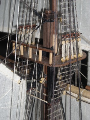

Voy a subir 4 fotos de los pasos que he seguido para introducir el alambre fino (el que trae el kit para amarrar los motones) en la costura de las velas. Antes de eso voy a agradecer a Ricardo (qaz 666) la idea.
Primero planche la vela con Toke (un producto comercial con almidon de maiz), hay que empezar por las costuras y cuando estan endurecidas pasar a la vela, hacer un pequeño orificio en un extremo de la vela que sea poco visible, hacer un pequeño aro en el extremo del hilo de alambre para que corra por la costura sin engancharse e introducir el alambre por la costura, no se si me he explicado bien mejor ver las fotos.
