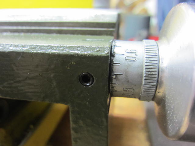

Una de las duddas que tengo mas importantes es:
La mesa gira en dos ejes, nosotros podemos controlar con las manivelas el movimiento por esos ejes, pero como se hace para poner unos topes en el inicio y final de ese movimiento, esa es mi pregunta, o sencillamente se mide y se inicia el fresado segun una linea dibujada... porque si es asi no se podran hacer piezas iguales nunca.
Vuelvo a reiterar mi peticion, por favor, usarr este tema para poner vuestros articulos o comentarios sobre esta herramienta, para tener un sitio de referencia. Y dado que en youtube la gran mayoria son de videos sobre cnc o para convertir en cnc creo que tienen una gran demandaasi que si es en video mejor que mejor.

Re: Peticion sobre Minifresa MF70
las mesas tienen dos ejes,una fresadora tiene tres ejes
eje X eje Y eje Z.
Movimiento longitudinal eje X
Movimiento transversal eje Y
Movimiento vertical eje Z
todo los ejes se controla con el nonius
eje X eje Y eje Z.
Capalatriste
- Mensajes: 73
- Registrado: Mié Dic 10, 2008 6:39 pm
Hola.
Y únicamente controlando el número de vueltas que doy a la manivela así controlo la medida del corte? Es decir, se entiende que el anillo calibrado (nonio) gira siempre solidario a la manivela...
También entiendo que cada vuelta de manivela es un milímetro????
La guía que hay en el eje vertical es obvio como se usa y como hay que ponerla a cero para saber la profundidad de fresado, la del eje transversal, cómo se pone a cero? a ojo con la punta de la fresa... Edito: Acabo de ver la marca. Como si no hubiera dicho na'
De todas formas si una vez que ajusta el nonio a cero y comienzas a medir las vueltas y las fracciones que te indica el nonio, si cada vuelta equivale a un milímetro y el nonio no se gira con respecto al eje de la manivela no hay mucho más que hablar. Puedo dar tu respuesta como muy satisfactoria.
