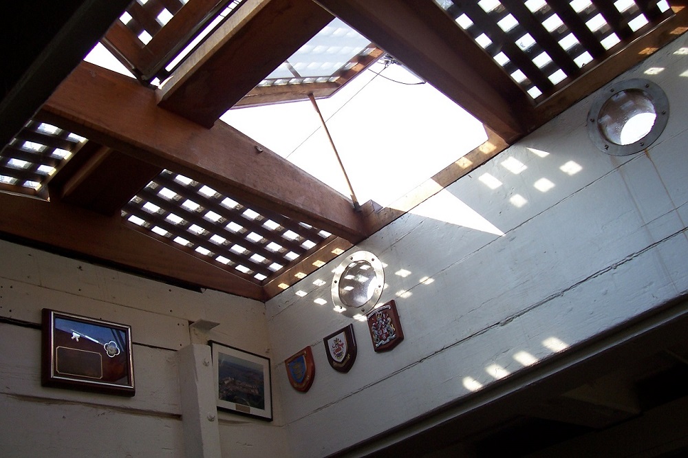

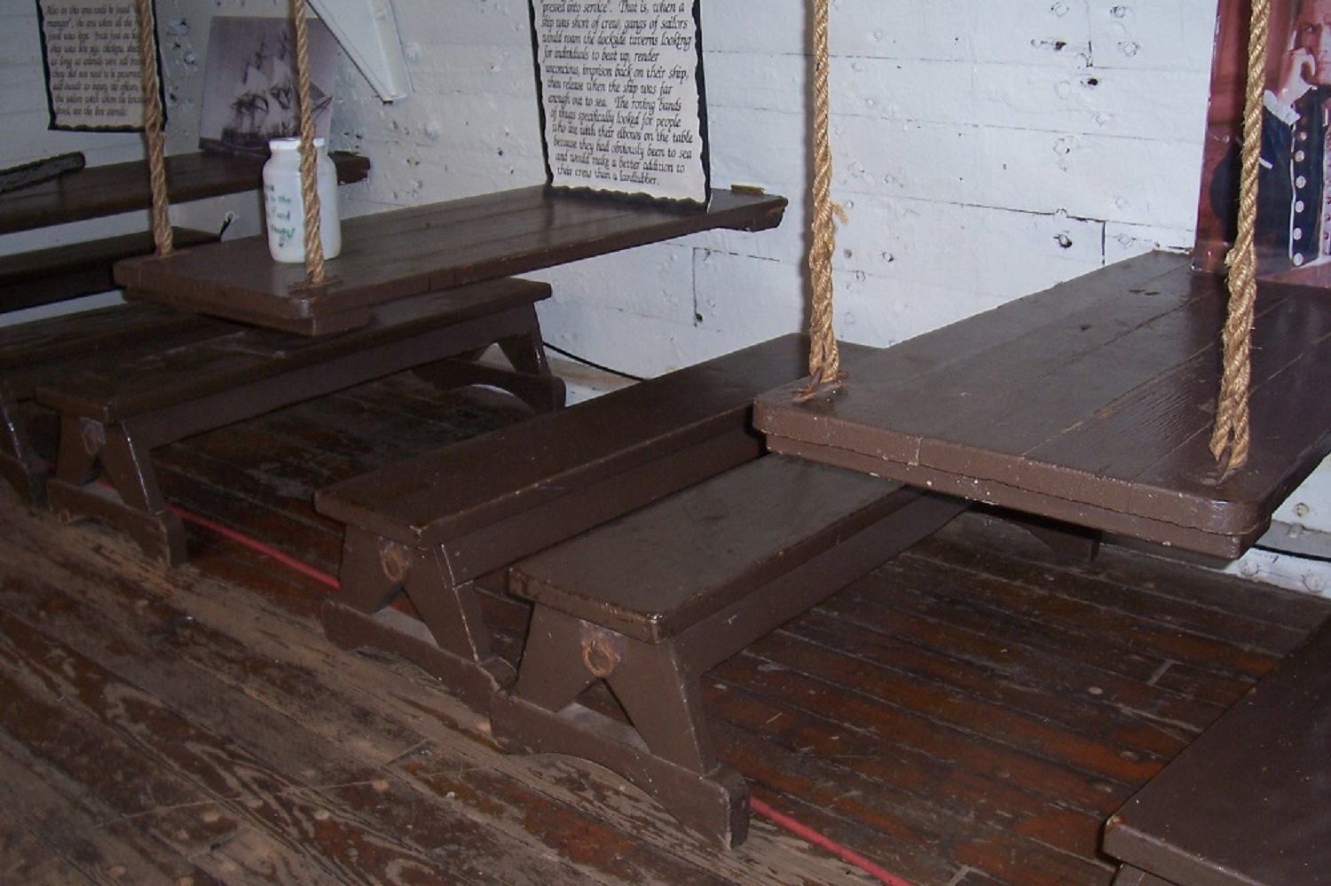

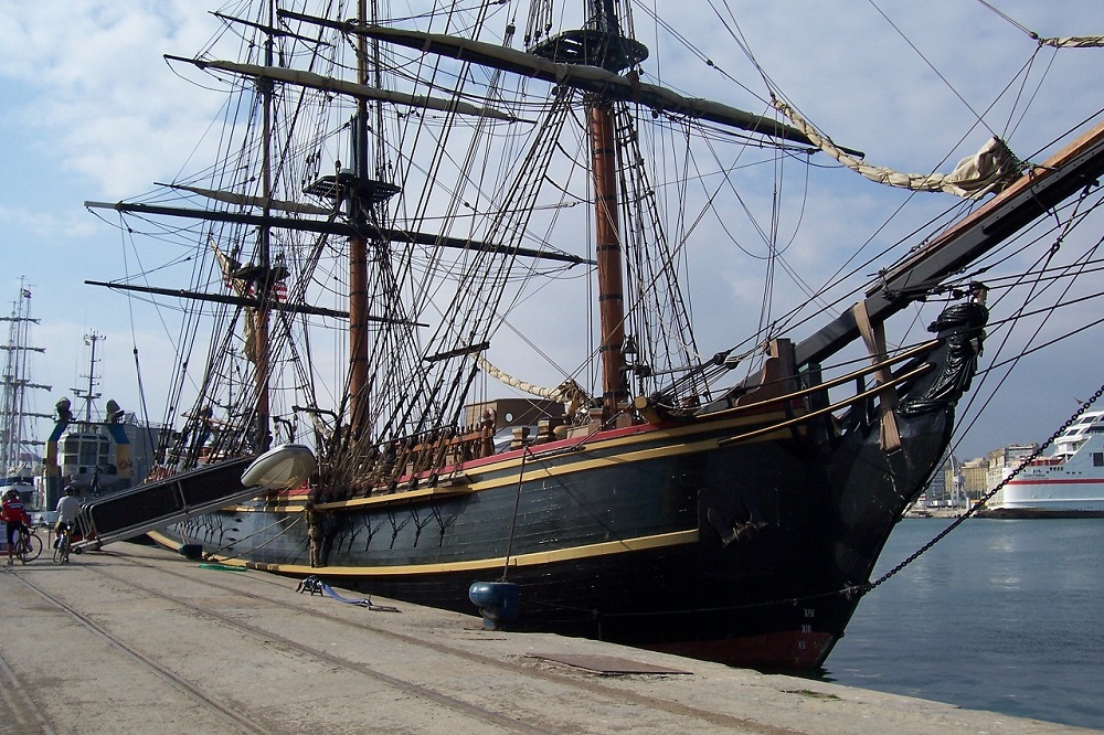

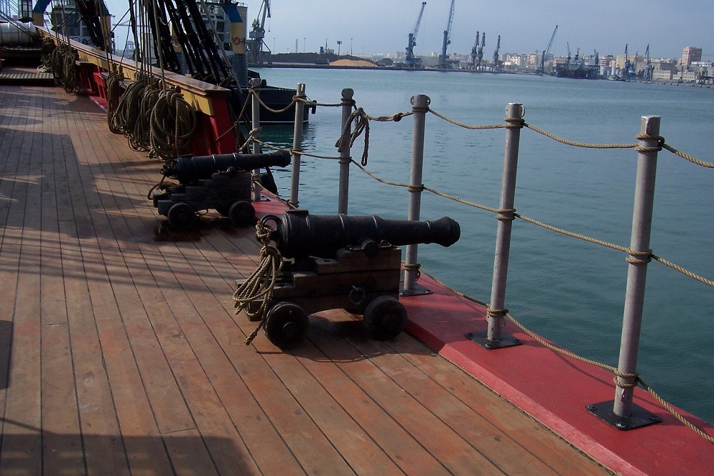

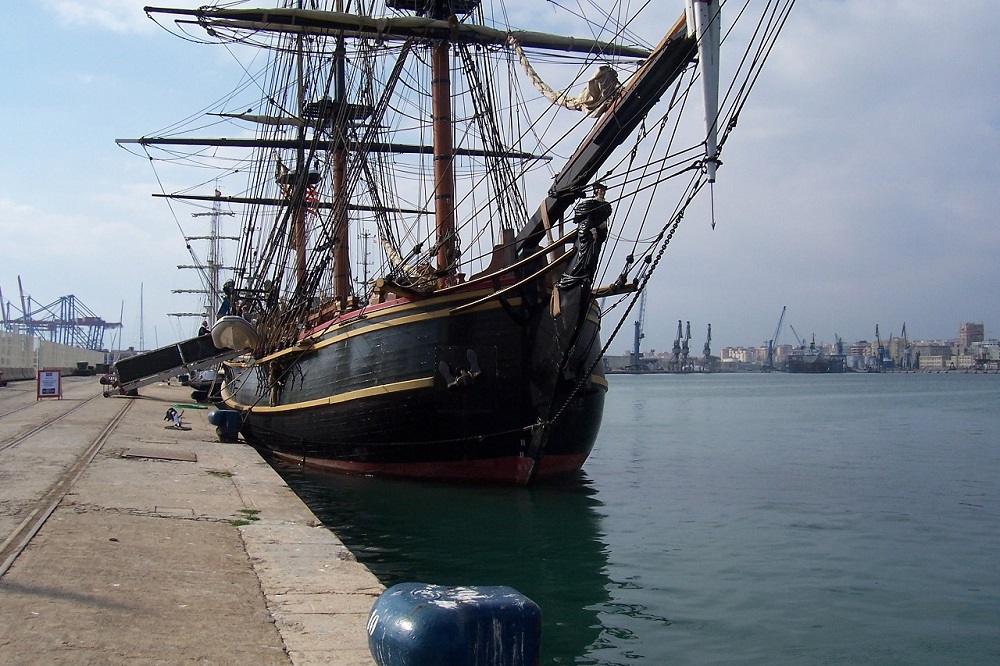

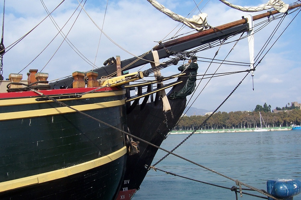

[quote=Lo que estoy buscando es mas bien tema de fotografias para personalizar y que so sea un kit mas[/quote]

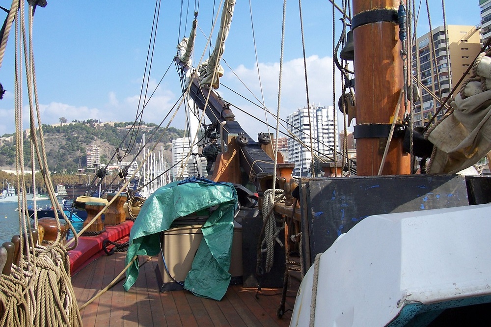

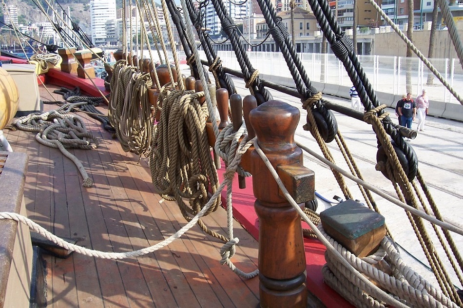

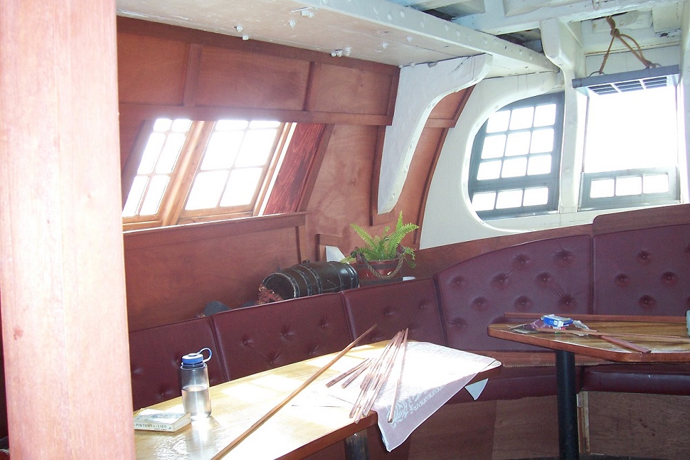

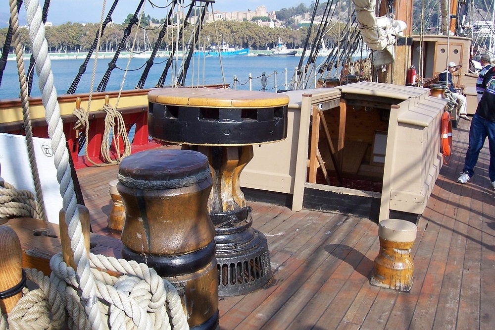

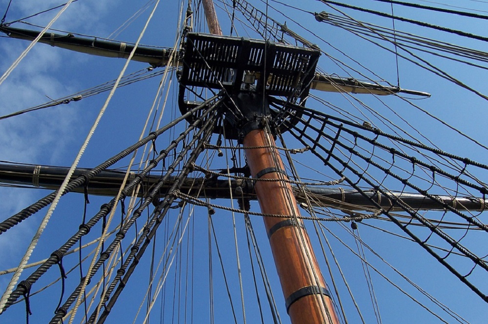

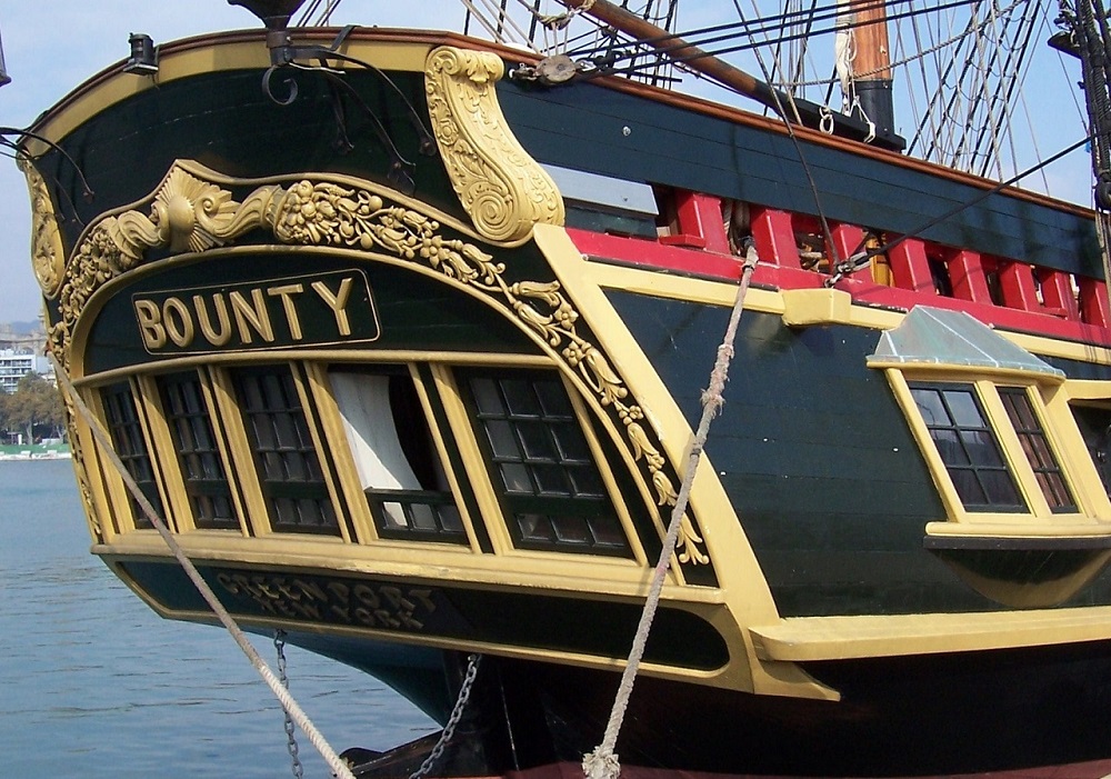

Hola Mikesnow, por si te pudieran ser de utilidad, adjunto unas fotos que tomé hace algunos años a bordo de la réplica de la Bounty que, lamentablemente, se hundió hace unos meses. Dicha réplica se utilizó en la filmación de numerosas películas, entre otras "Rebelión a Bordo", protagonizada por Marlon Brando. Como réplica que era, tenía algunas diferencias con el original, entre otras era bastante más grande y en las fotos encontrarás algunos elementos que no se ajustan rigurosamente al barco del siglo XVIII. En cualquier caso, espero que te venga bien echarles un vistazo.
Antonio Bravo
Antonio Bravo
