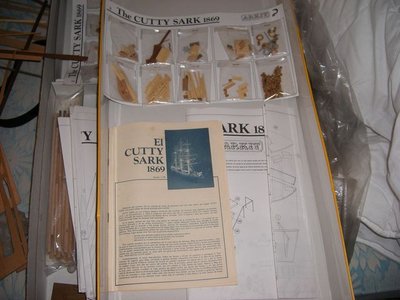

Quiero presentarles paso a paso el montaje del Cutty Sark de la firma ya desaparecida Arkit. El kit esta en perfecto estado de conservación y aunque no he encontrado bibliografia sobre la firma Arkit, yo creo que operó en Barcelona en los años 80 por una fe de erratas que esta escrita a máquina de escribir y ciclostilada. Aun no era de uso común la impresora. El kit es tambien de contrachapado robusto en las cuadernas y falsa quilla como se llevaba en aquellos tiempos. Tambien advierte que los planos no son a escala y la escala es 1:78 con 1020 de eslora.
caja del kit
caja del kit
También adjunto las instrucciones de montaje que habrá que luchárlas ya que los planos no están a escala y además son muy someras en sus explicaciones.

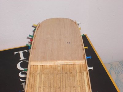

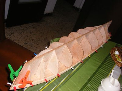

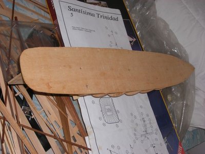

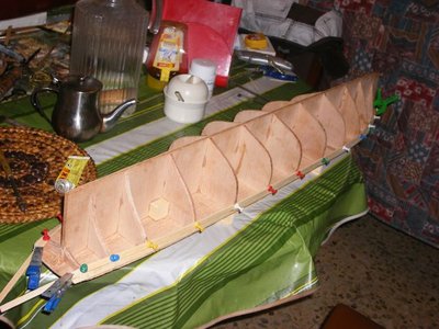

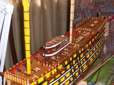

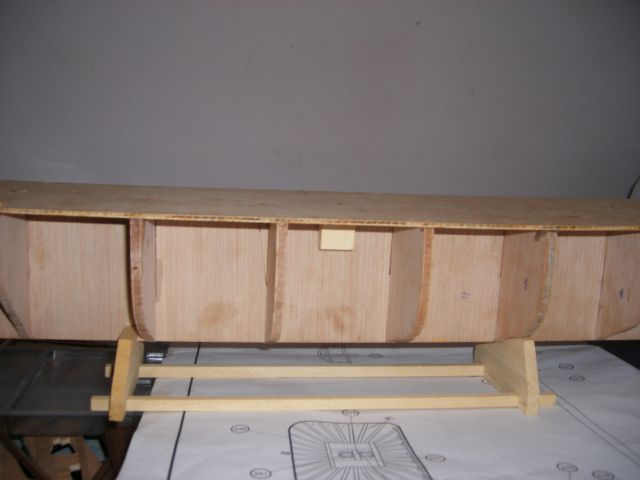

Perdon ya lo vi, solo se avanza con Re: pues sigo publicando cosas. Bien pues por mi torpeza he perdido las fotografías de la colocación de las cuadernas y os paso directamente a enseñaros los refuerzos para cuando se abran los agujeros de los mástiles sobre la cubierta y siguiendo las instrucciones de montaje, la cubierta colocada definitivamente en su sitio y encolada. Falta igualar cubierta y cuadernas que lógicamente no cuadran a la perfeccion. Observareis que el Cutty esta sobre unos planos de la Santisima Trinidad que estoy compaginando la construcción del uno con el otro. Os pongo un pequeño detalle de como llevo el "Santisima Trinidad" que es una gozada de hacer y espero que este Cutty tambien lo sea. Tengo muchas fotografias del montaje del "Santisima Trinidad" que probablemente abra otro montaje de kit con ellas, que ya es un año liado con el kit.

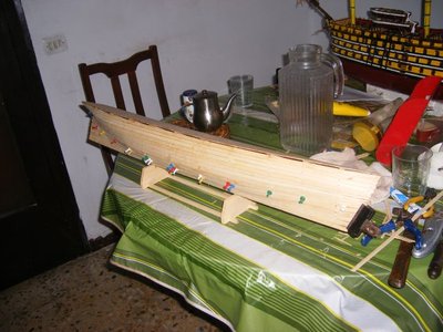

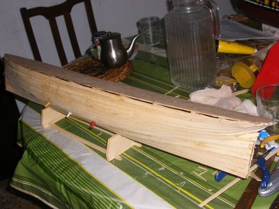

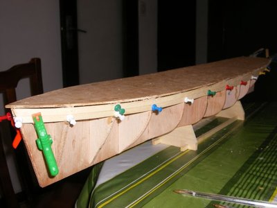

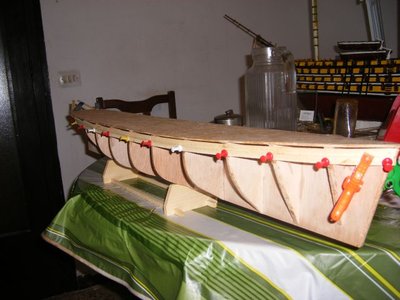

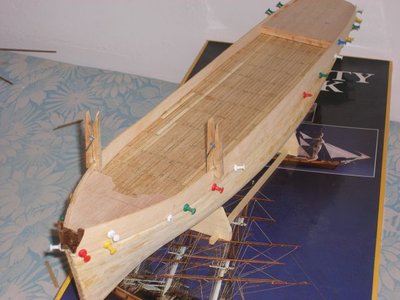

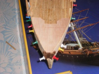

Bien, una vez lijada y ajustada la cubierta a las cuadernas procedemos a poner las tracas que segün las instrucciones han de ir la primera empezando por arriba a 2mm por debajo de la cubierta. Las tracas son de madera de haya y tienen una anchura de 7mm, una anchura extraña en estos tiempos, veremos que tal complicado se pone con el doble forro. He decidido hacer en el doble forro a partir de la linea de flotación con cinta de cobre y así me uno a la polémica si hacerlo o no, pero viendo las fotografias del autentico "Cutty" no hay duda: cueste lo que cueste hay que hacerlo con cinta de cobre como el original.

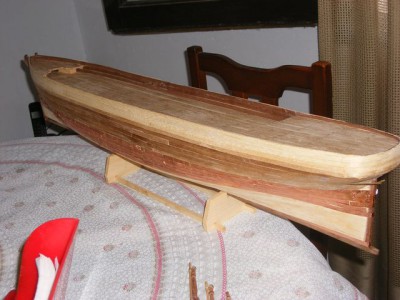

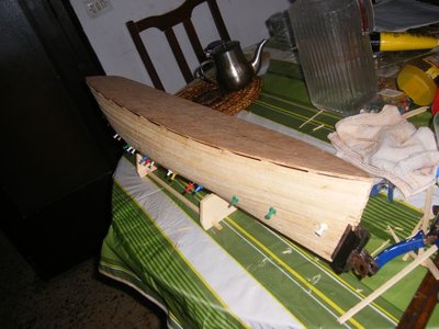

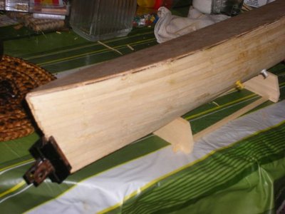

Bueno, lo prometido es deuda. Aqui van unas fotografias del casco ya acabado con el primer forro. Falta un buen lijado que os informare fotografica proximamente y siguiendo las instrucciones empiezo con forrar la cubierta.

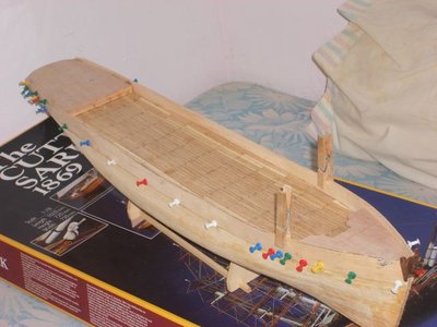

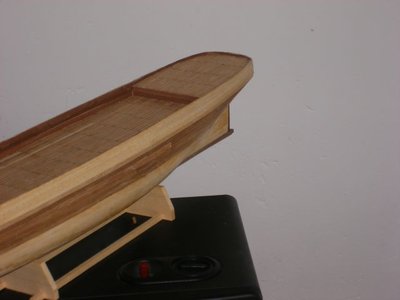

Seguimos adelante: las instrucciones de montaje nos llevan a la colocación de las amuradas, teniendo como referencia el apóstol de proa sin pegar para encontrar el sitio definitivo a las amuradas que no cerraran la popa para no obligar demasiado a la madera de las amuradas y que con un truco ingenioso deberemos cerrar la popa: con trozos de traca de la que nos sirvió para el primer forro que encolaremos uno junto al otro haciendo todo el arco de la popa. En las fotografías que os envío ese trabajo aun no esta hecho, pero os cuelgo también en siguiente paso que es la colocación definitiva de la cubierta de proa y la de popa.

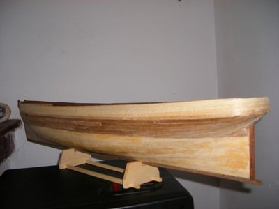

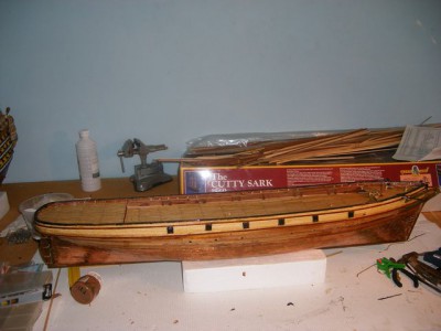

bueno amigos ya he forrado las amuradas tanto por dentro como por fuera y he colocado el segundo forro al casco. En la foto apreciareis hasta donde va a ir forrado con tracas de sapelly y el resto hasta la quilla voy a forrarlo con placas de cobre, que nunca he utilizado pero en las fotografias de la "Cutty Sark" real las lleva, asi que voy a probar. Os mando los progresos. Saludos

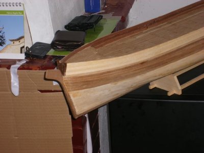

mas con la proa, quilla y codastre puestos ya

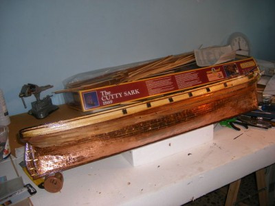

Viendo fotografias del original vi que tenia la mitad del casco forrado con placas de cobre y me pareció que podia intentarlo por primera vez, asi que compre una cinta de cobre autoadhesiva y prodecía al forrado. Aqui podeis ver los primeros resultados

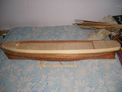

Bien pues siguiendo con el desarrollo del modelo, aqui podeis ver a la Cutty con el timon ya colocado, con el forrado de cobre y las troneras colocadas además de con una primera mano de barniz.
