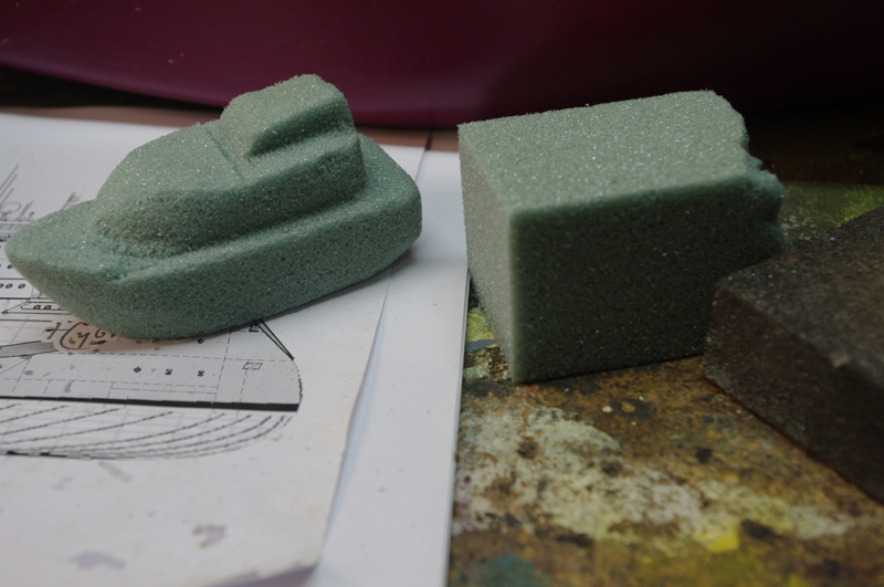

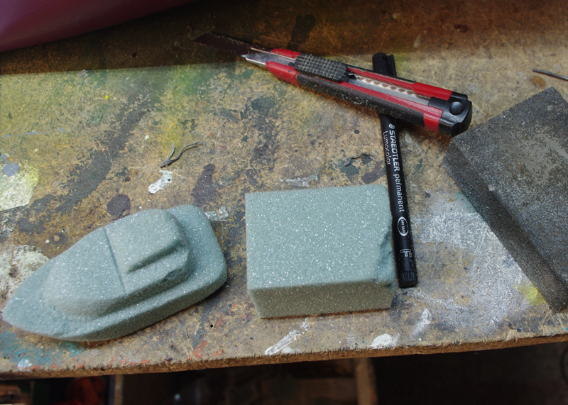

Modelando las lanchas de salvamento:
Un taco de "espuma seca" es facil de modelar con una cuchilla y una lija.
Despues se le aplica "papel de vuelo" (higienico) en pequeños trozos con "mejunje art attack". Para el que tenga hijos no necesita explicacion, el que no:
cola blanca y agua al 50%
Una vez seco podemos lijar, poner masilla.... etc.
Quedan muy ligeras de peso.

La verdad es que la espuma seca es un gran invento, sencilla de trabajar y muy rápida de lucir.
Estoy pensando que se puede aplicar a muchos de los aspectos de la construcción de barcos y la usamos demasiado poco.
