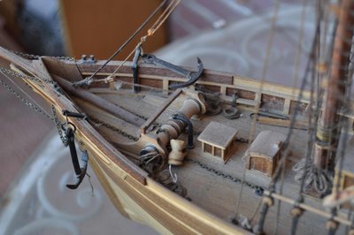

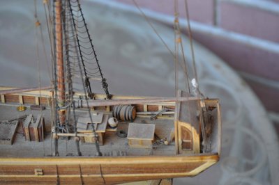

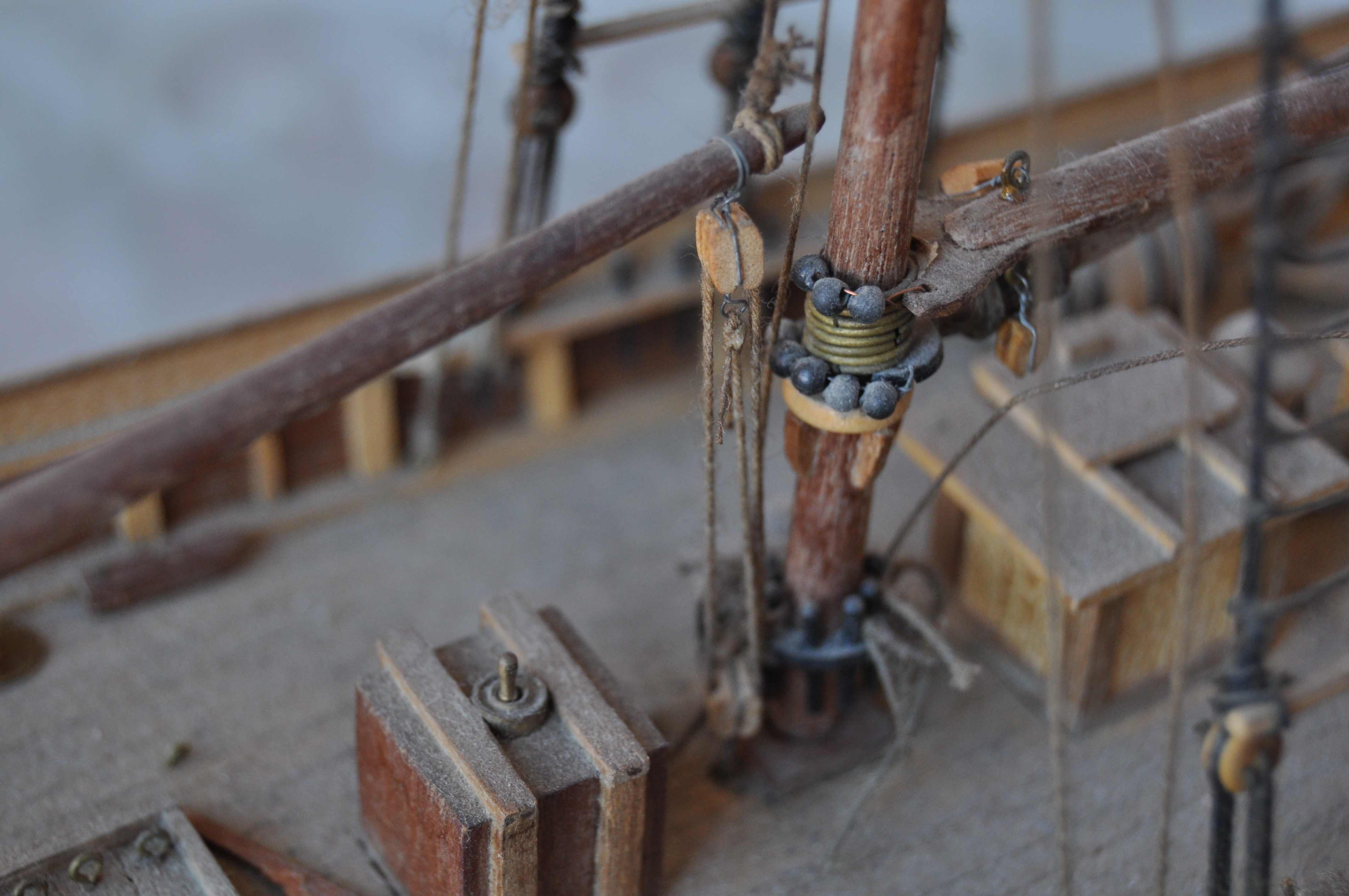

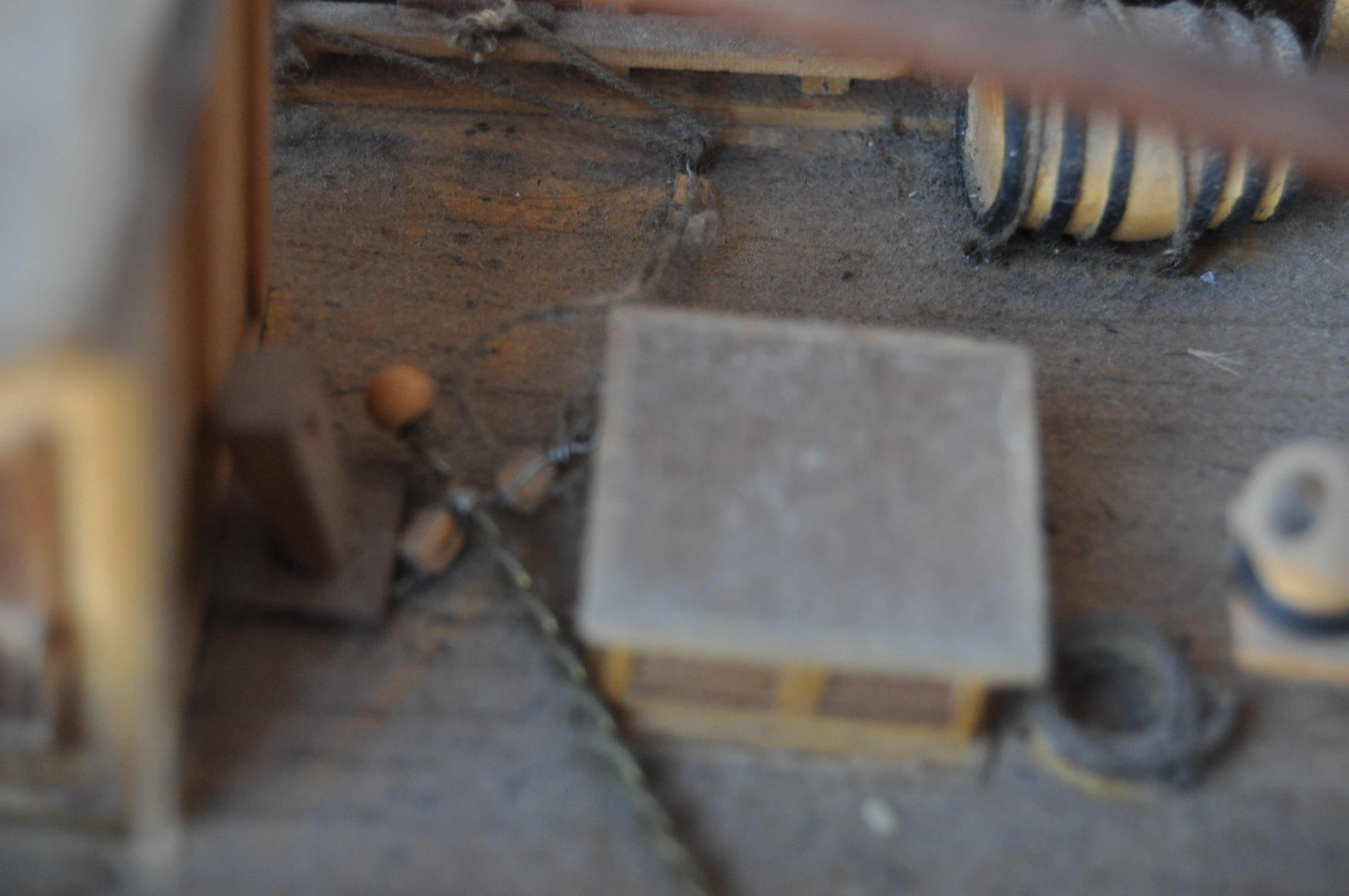

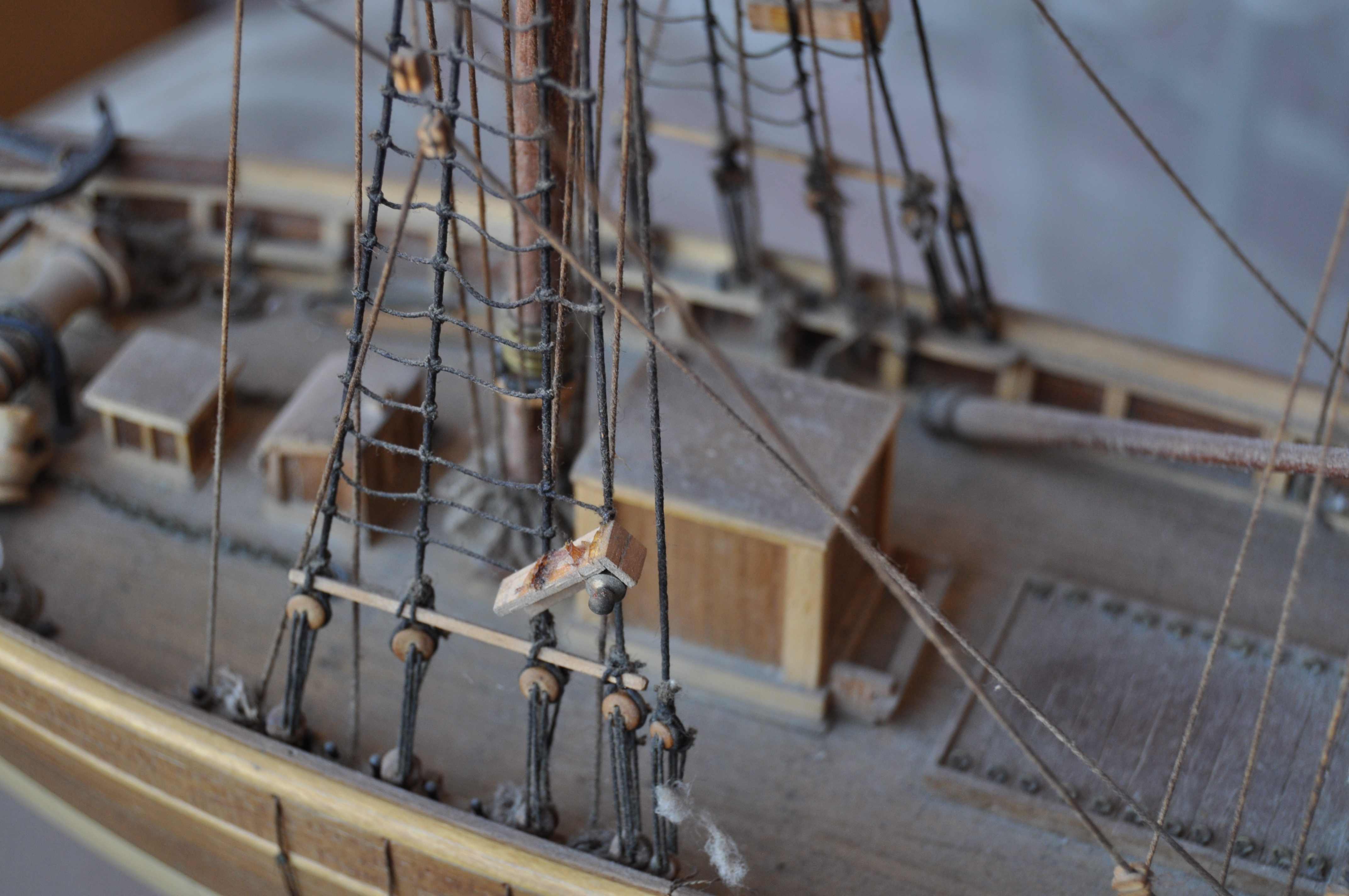

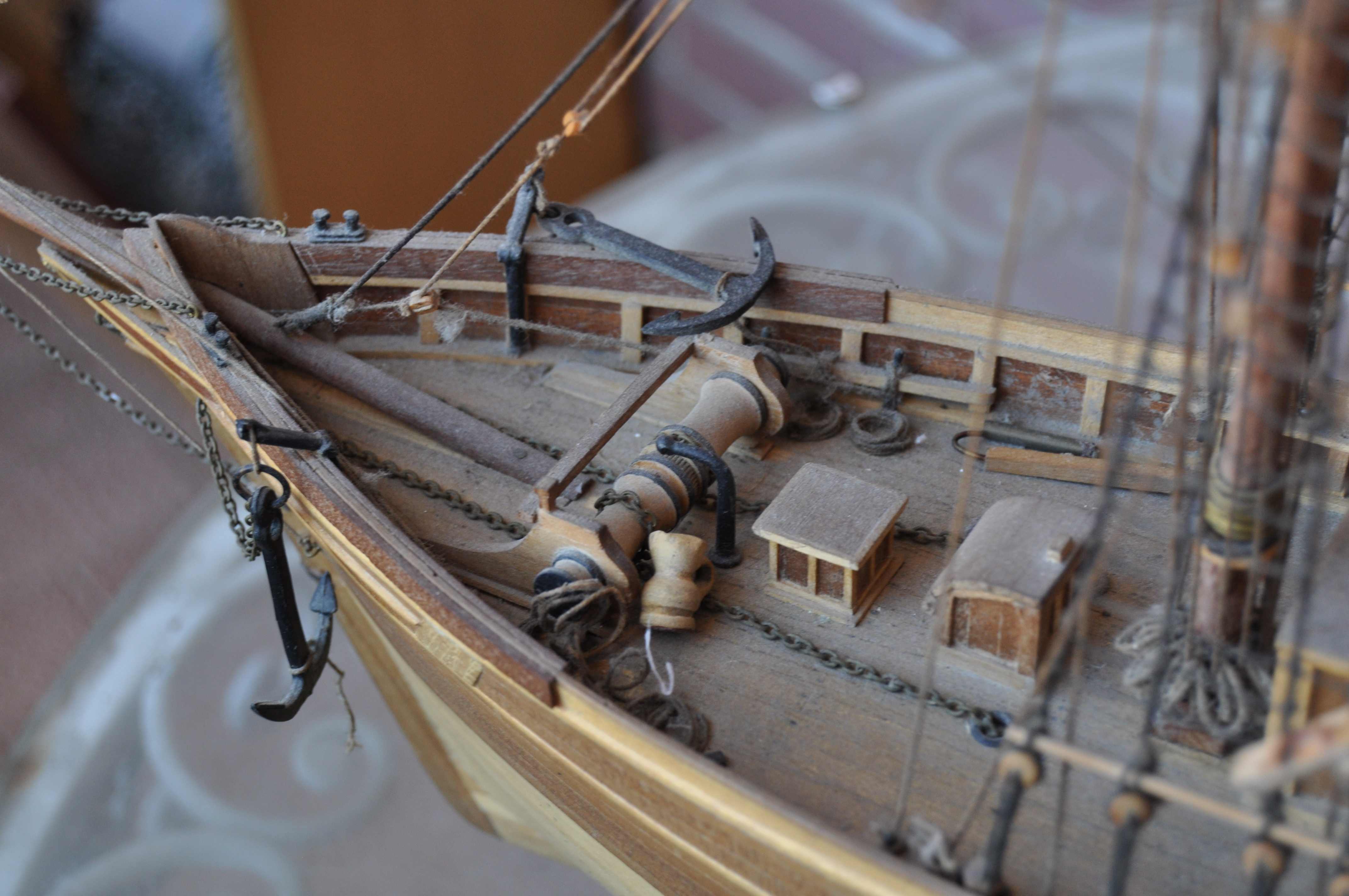

Este barco es el Rhoda Mary, de Artesania Latina, es el primer barco que construir, hace 32 añitos.Estuvo mucho tiempo en casa de un familiar y cre que no se limpió nunca, y etaba asqueroso como podeis ver.
El verano pasado retorno a mí y me decidí a hacerle un buen lavado de cara.
En unforo desaparecido , no recuero quien, dio que en los museos limpiaban los barcos con una mezcla de aguarrás, vaselina líquida y vinagre a partes iguales. En la droguería del barrio me corroboraron información, pero me dijeron que de vinagre pusiera menos cantidad, así que me prepararon la trementina y la vaselina al 50 por ciento y luego yo añadi vinagre como al 20 por ciento.
Fuí aplicando el mejunje con un trapito cogido con una pinza, a base de pasadas el resultado fue espectacular, no solamente quita la porqueria sino que ademas nutre la madera y parece barnizada, en fin un resultado impresionante, totalmente recomendable.
Limpieza de barcos
Re: Limpieza de barcos

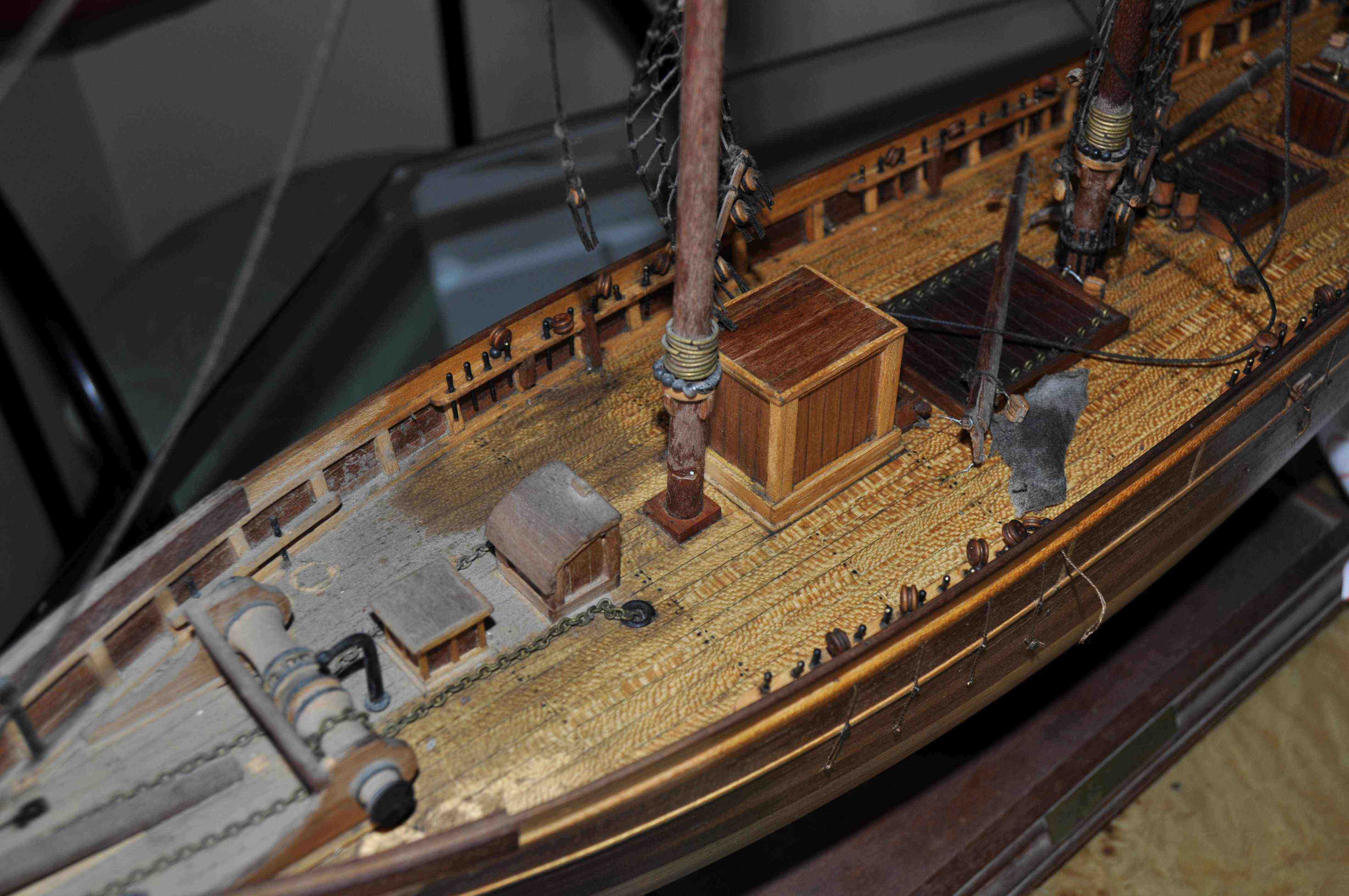

En estas fotos se ve el antes el despues y el enmedio, primero sale la porqueria gorda, pero la madera sigue manchada, a base de frotar dejas la madera como el jaspe.
Creo que me he quedado sin cuota, de todos modos os podeis hacer una idea.
