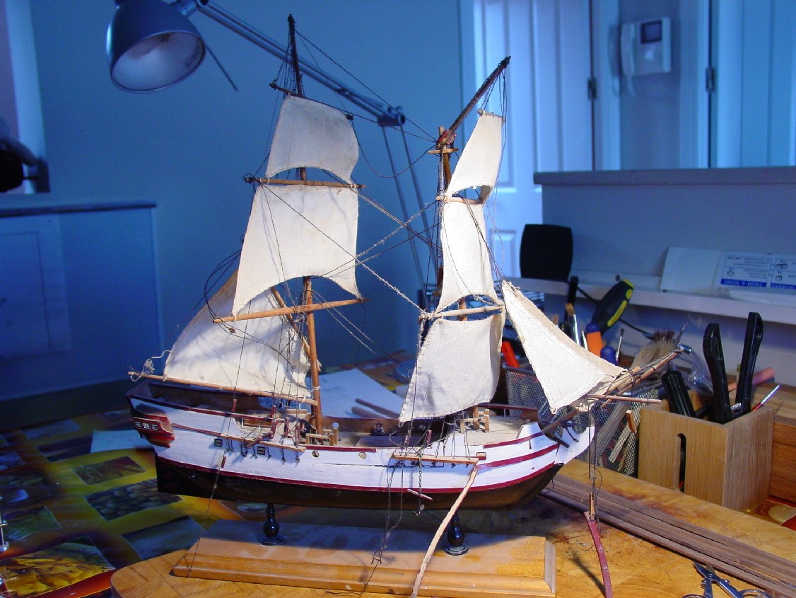

Re: Transformación Bergantín pirata en Galeón español siglo

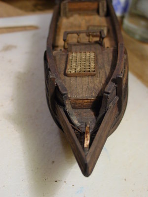

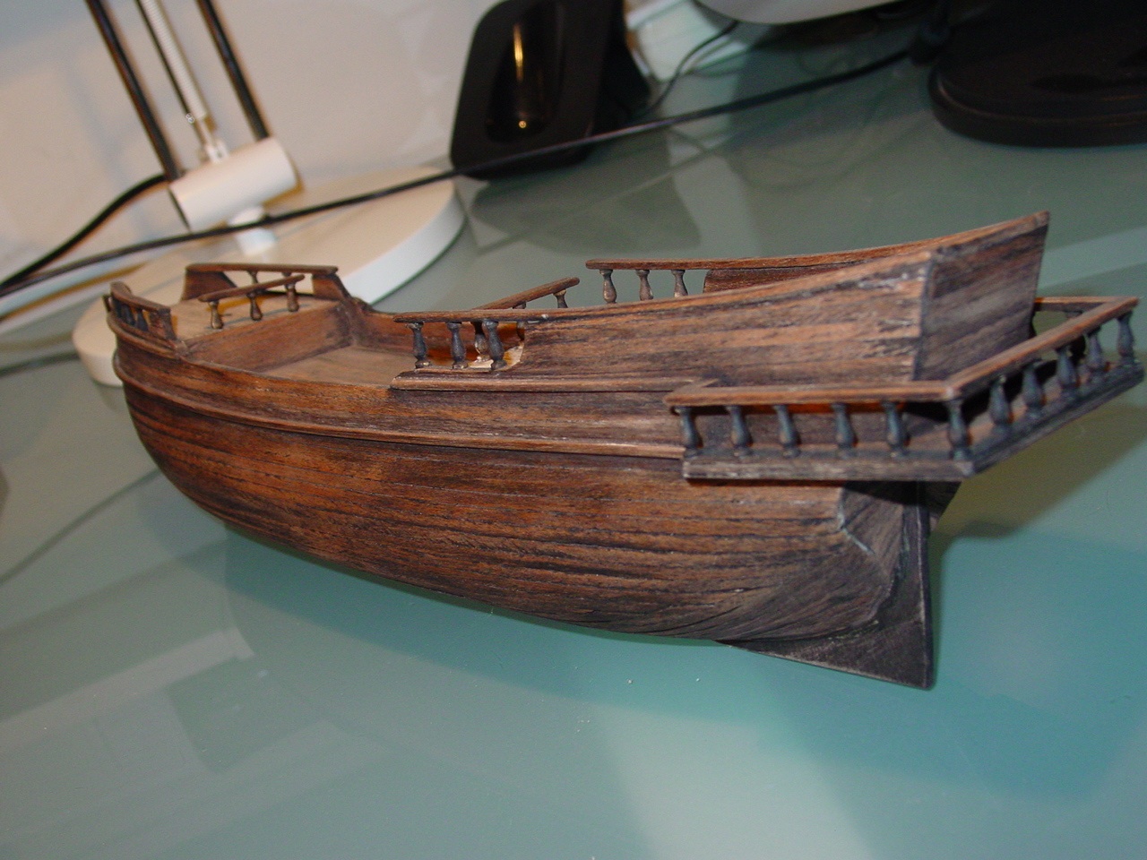

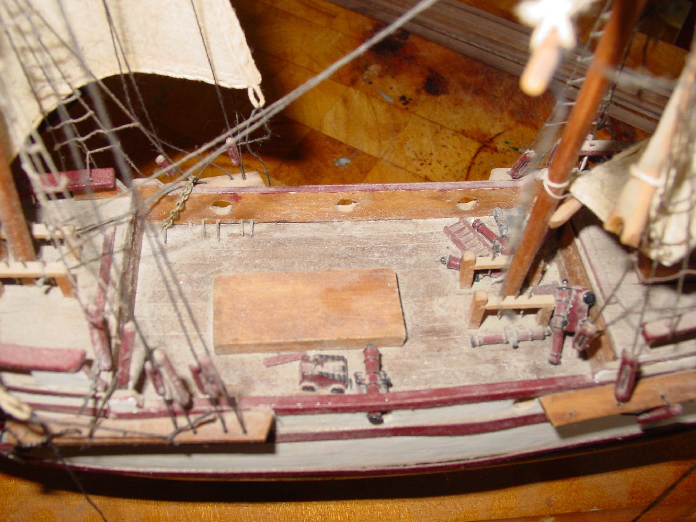

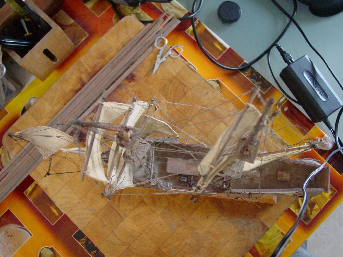

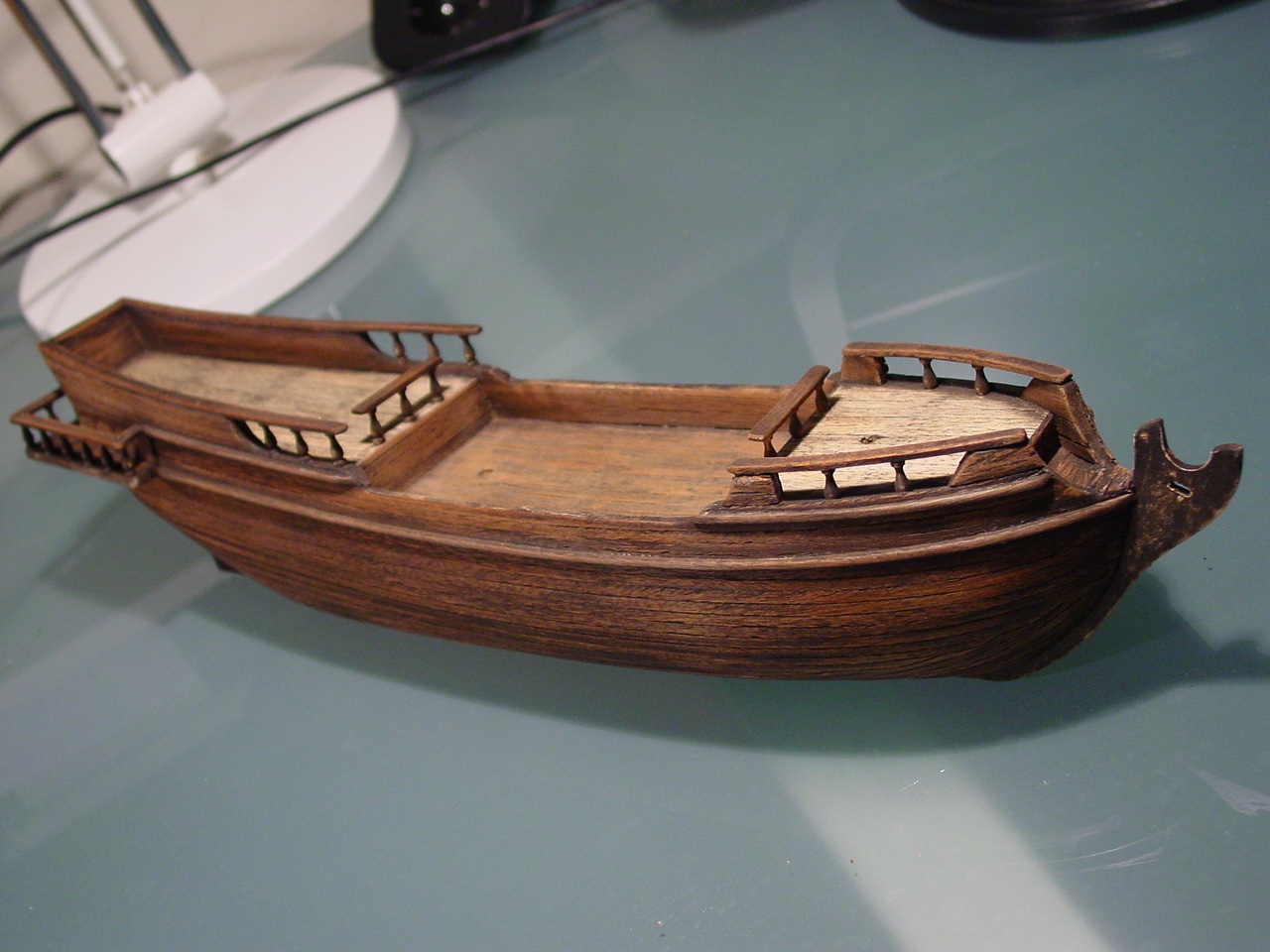

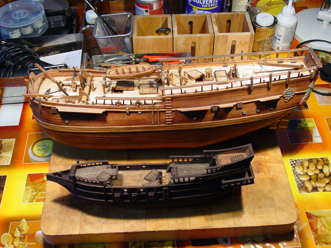

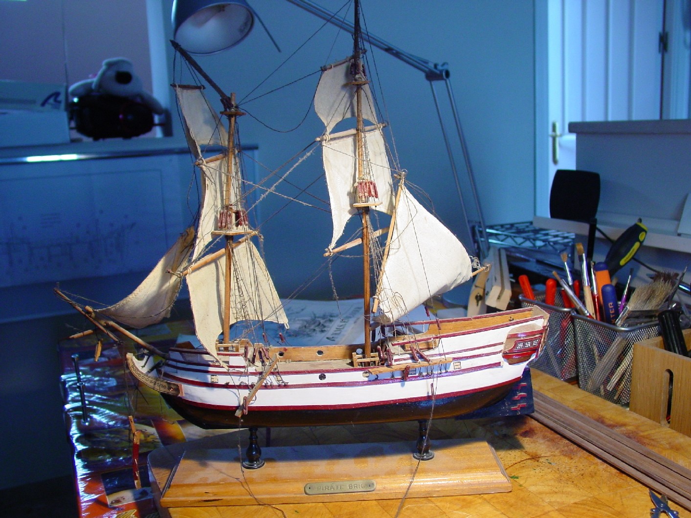

En primer lugar, comenzaré por mostraros algunas fotos del bergantín de marras. Disculpad la escasa calidad de las mismas, pero a diferencia de maese Banton, no destaco tampoco en ese terreno.

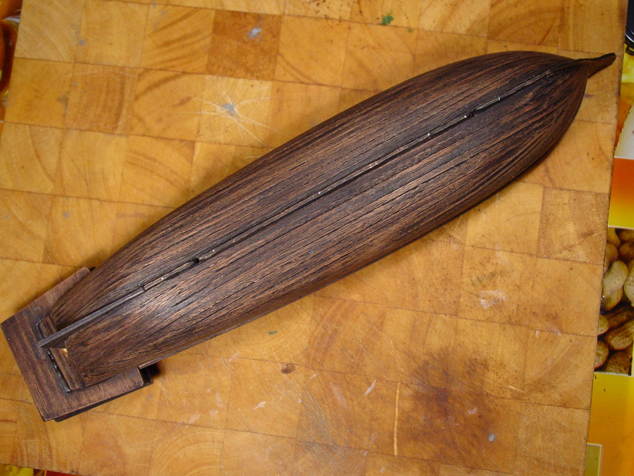

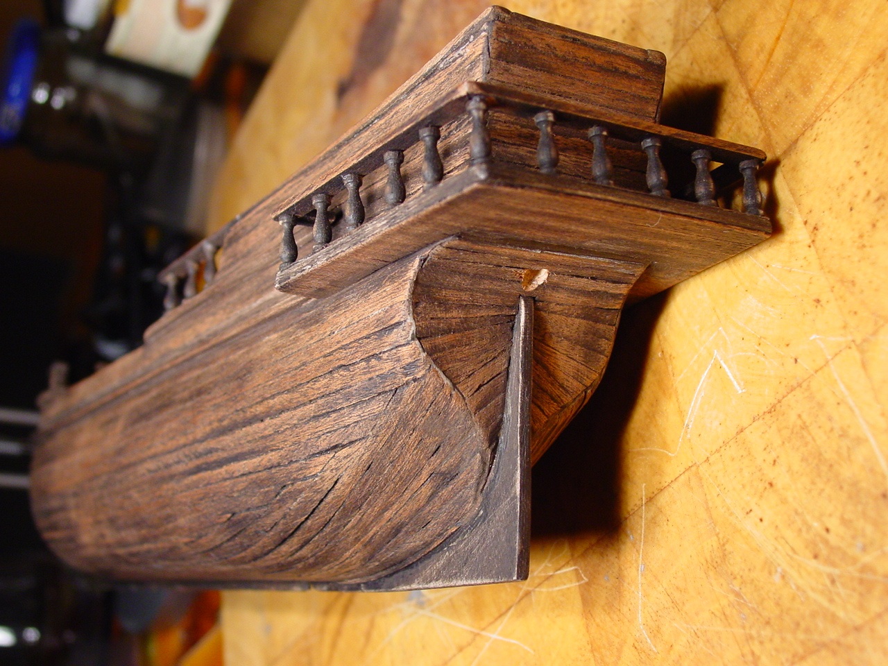

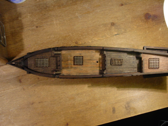

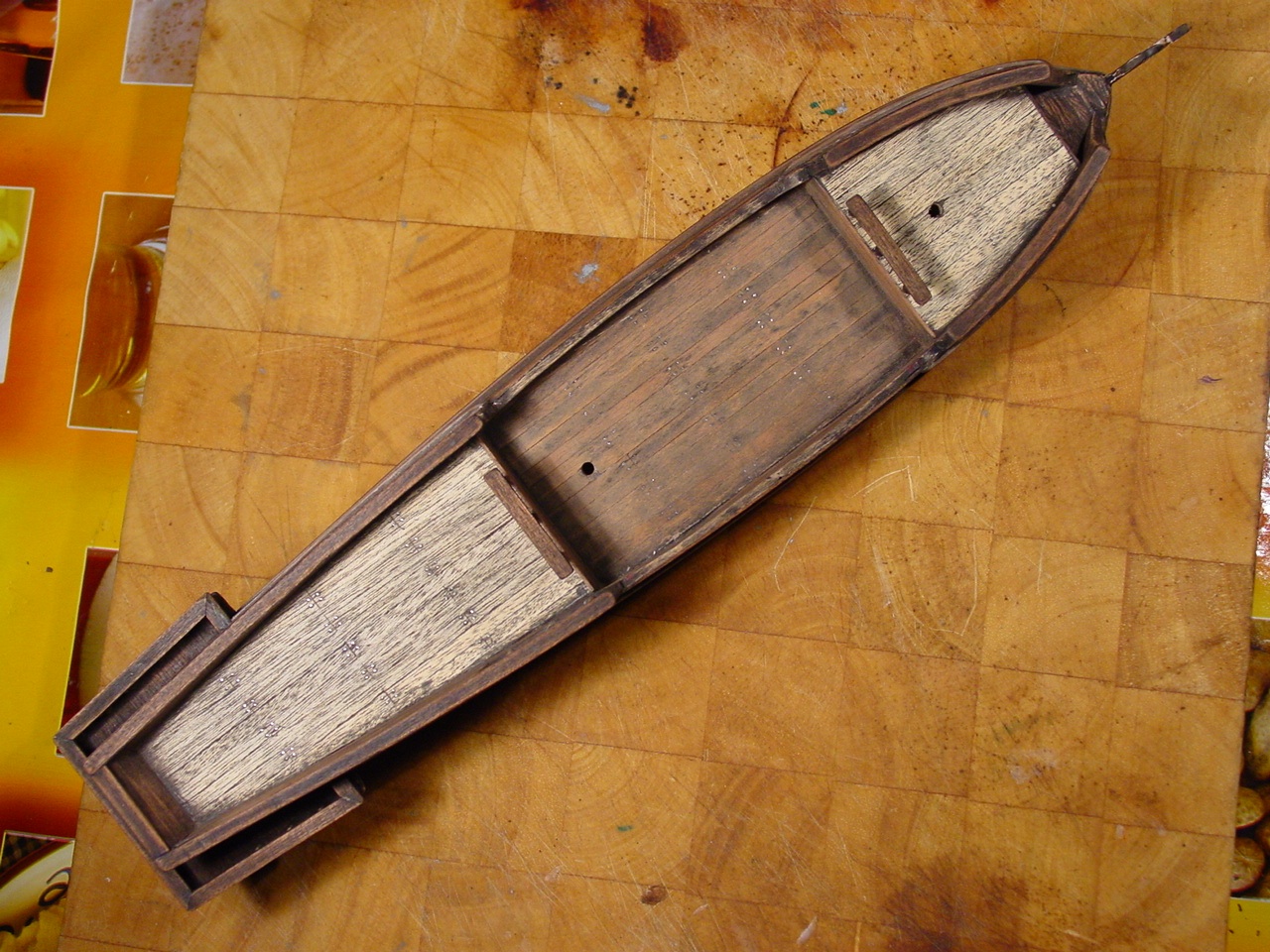

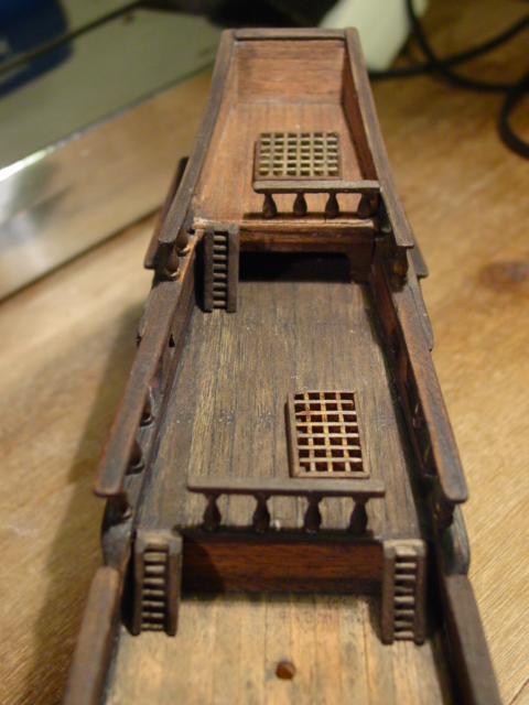

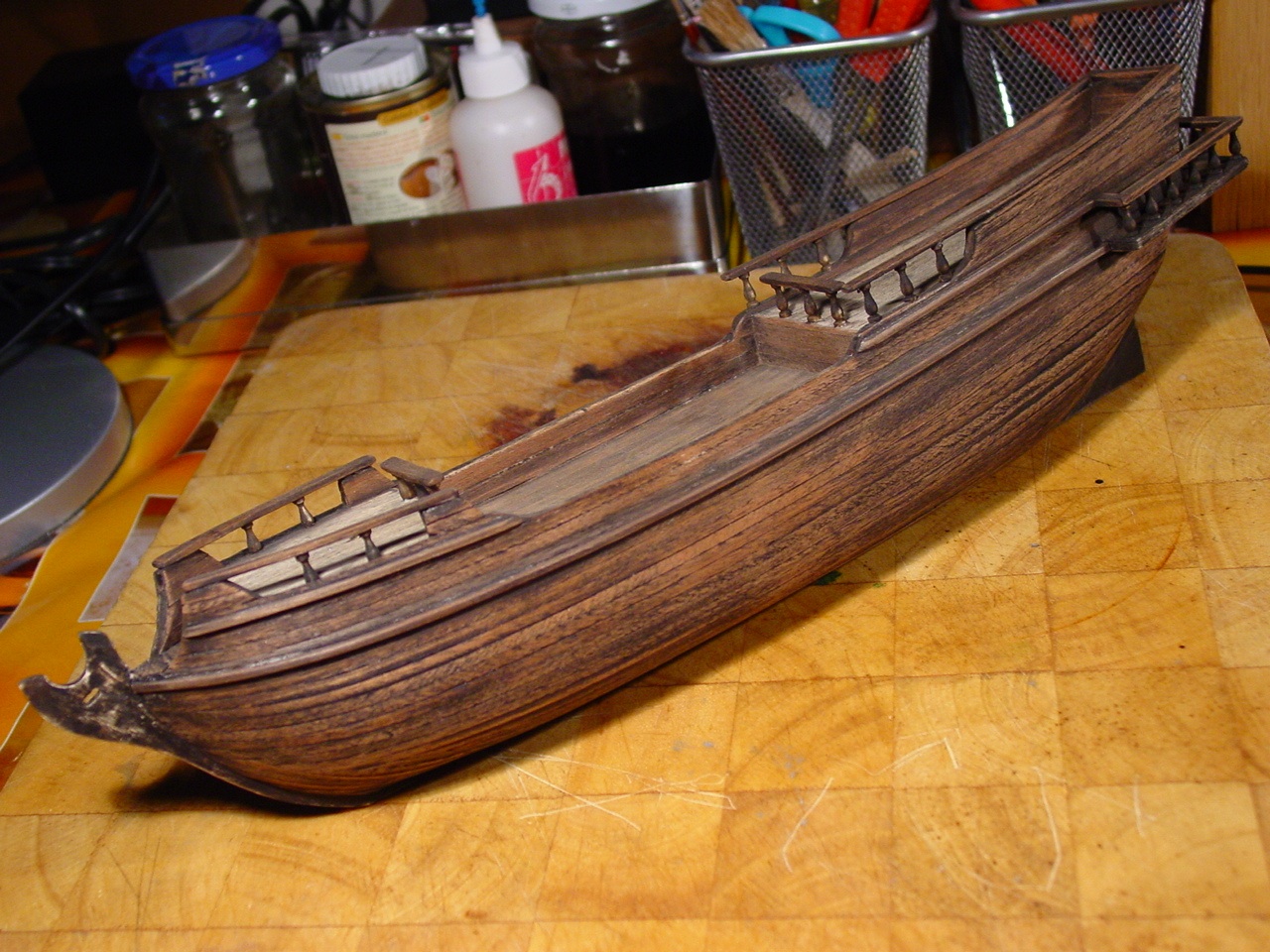

Las siguientes fotos corresponden al final de la primera fase de rehabilitación del casco

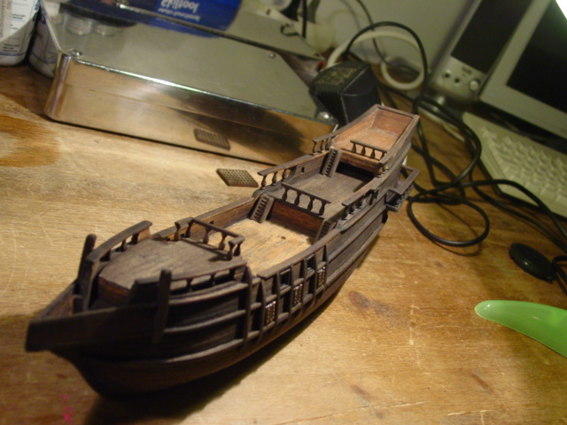

Buenos dias mamotretic, de entrada felicidades por realizar esa remodelacion y transformacion,si dejas el acabado del casco tal cual, para mi es perfecto el aire de viejo que le metes, mira de ponerle mas columnas a las amuras y la balconada de popa, le dara mas empaque,decirte que seguire tú proyecto cojo asiento con tú permiso un saludo Tasso

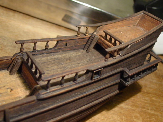

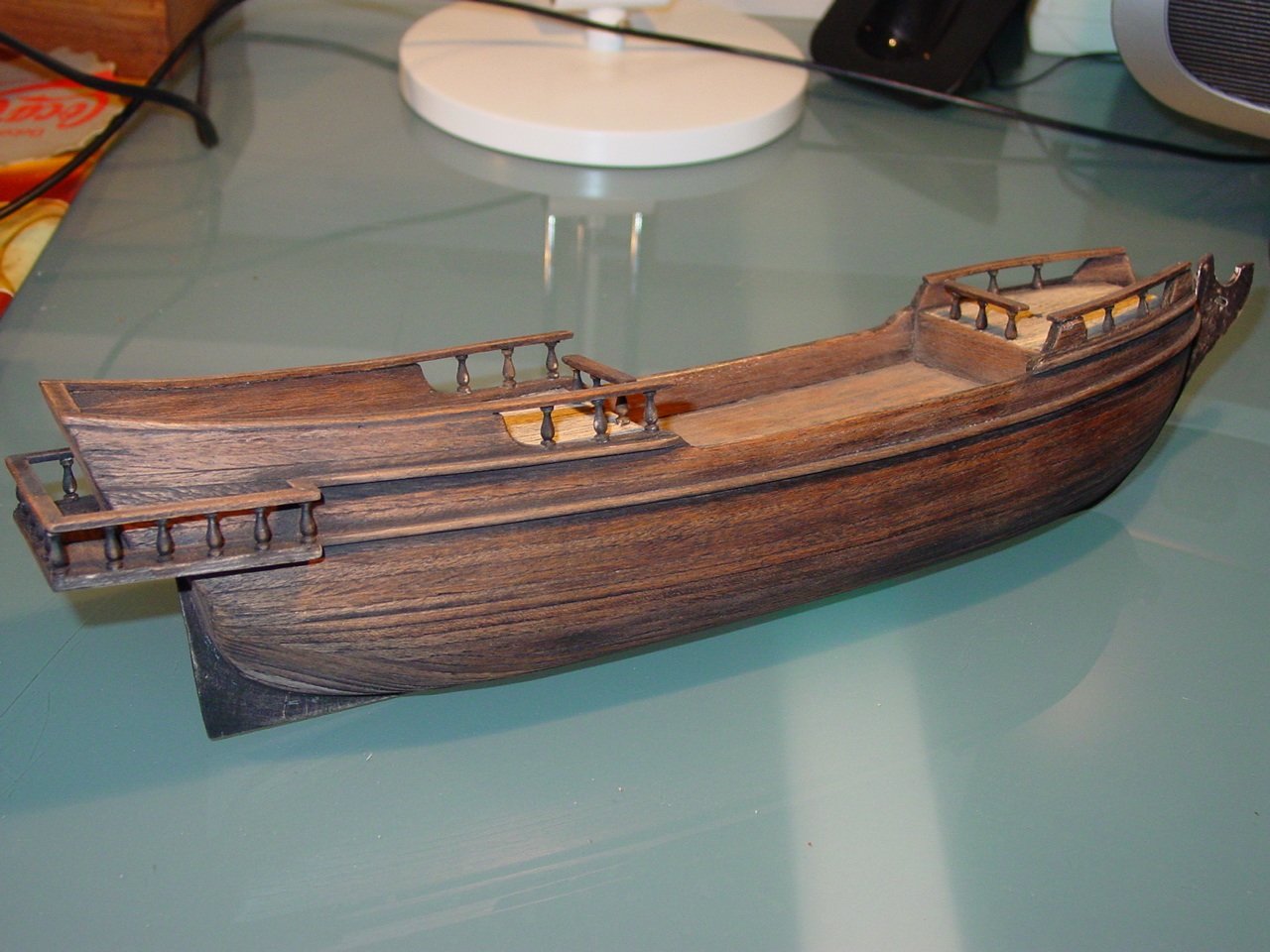

Hola otra vez:

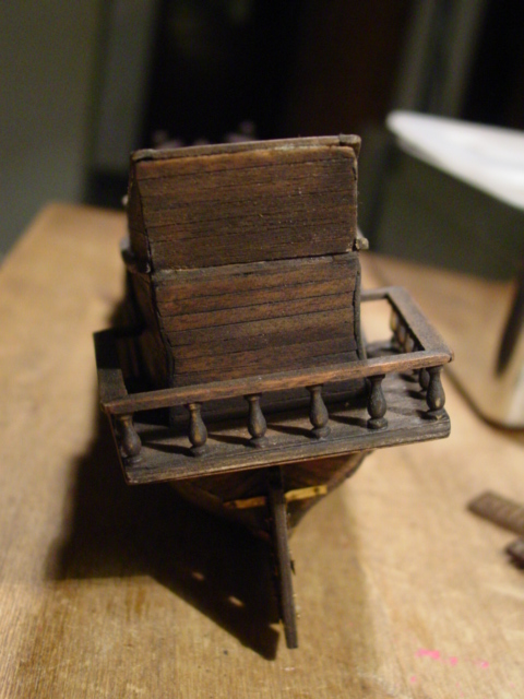

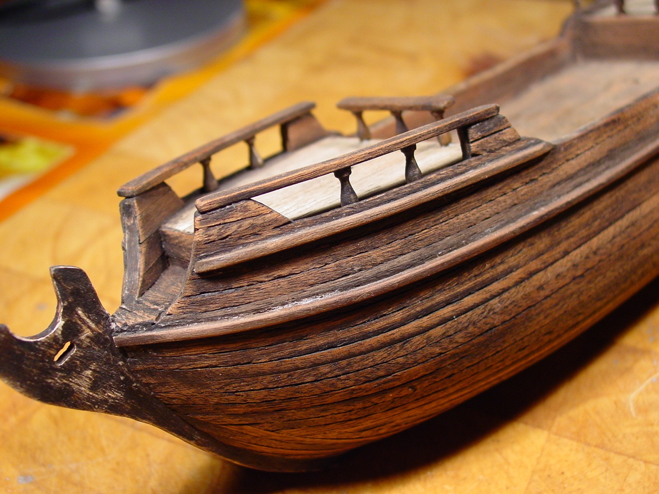

Nueva entrega de fotos, que ilustra sobre los avances de los últimos meses (llevaba meses sin echarle fotos). En mi empeño por asemejarlo a un galeón español, decidí añadirle una cuarta cubierta (la de popa), para lo que le fabriqué un bloque adicional, cuya articulación con la balconada camuflé mediante cintones laterales prolongados desde las balconadas.

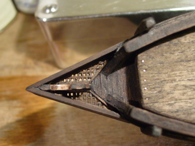

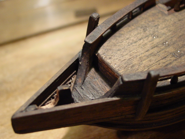

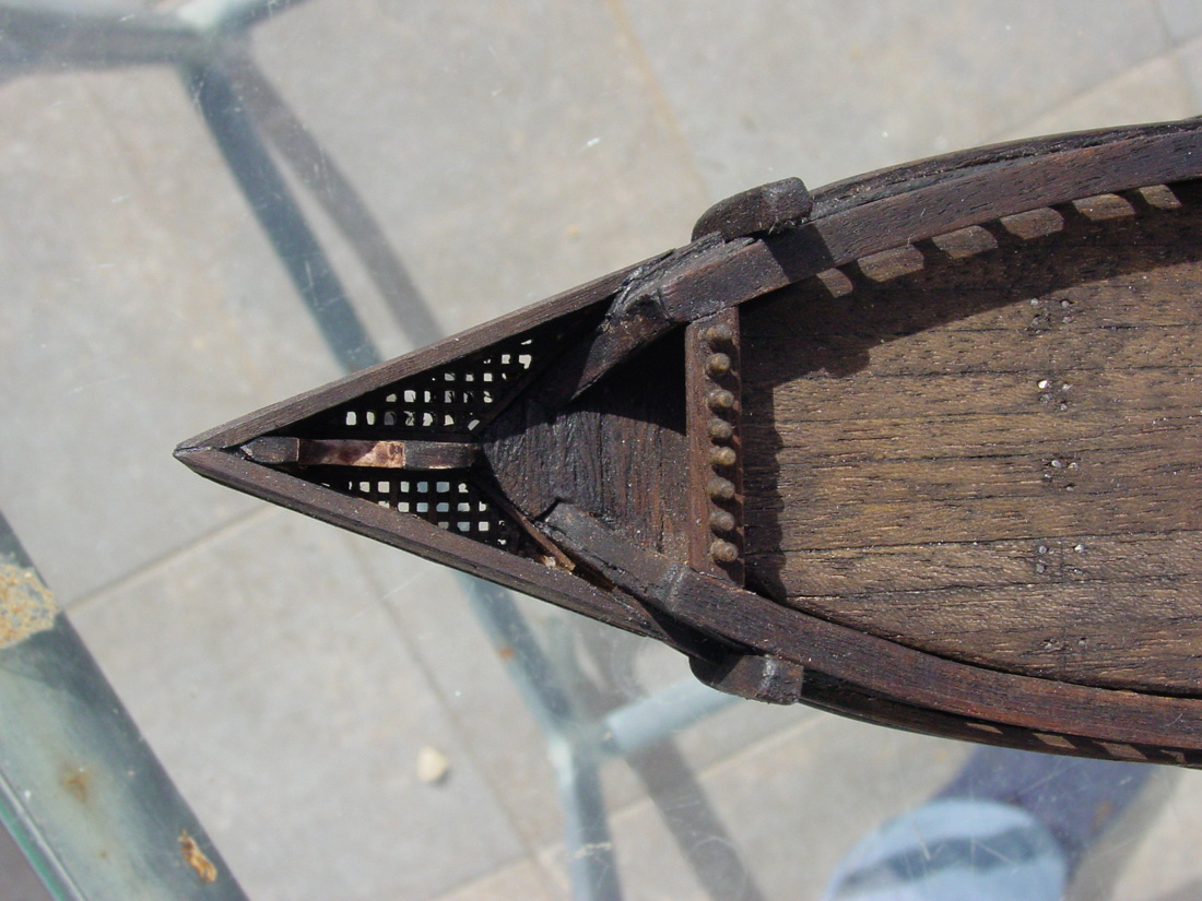

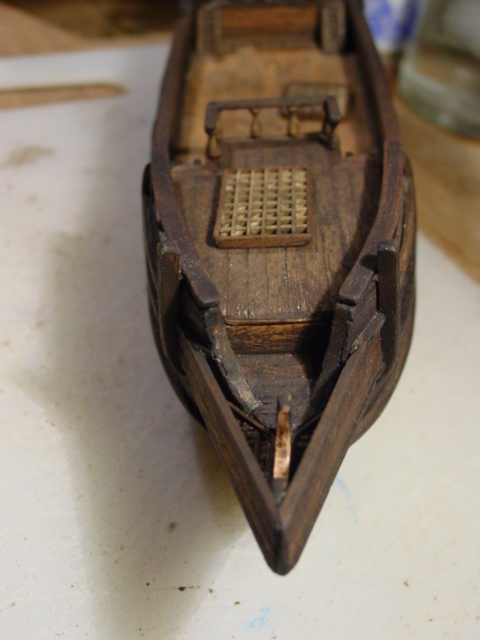

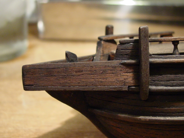

Añadí un espolón de proa, similar al observado en algunos barcos de esa época, con un enjaretado improvisado de los restos de otro barco (tiene algunos defectos en la malla que tengo aún que pulir)

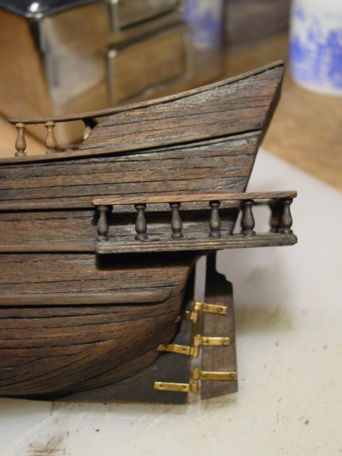

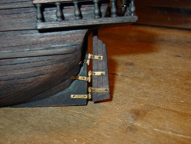

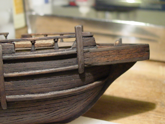

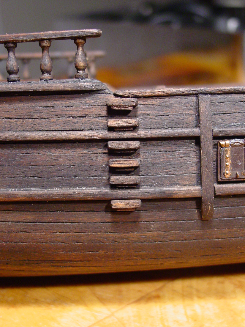

Fabriqué un timón, pero las bisagras resaltaban mucho para el aspecto antiguo que quiero darle al barco. Intenté "seudoteñirlas" con el mismo tinte de la madera, pero obviamente, prácticamente no ha servido de casi nada. Agradecería que alguien me orientara sobre alguna forma eficaz de envejecer el latón

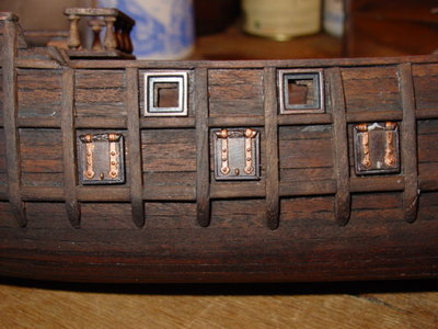

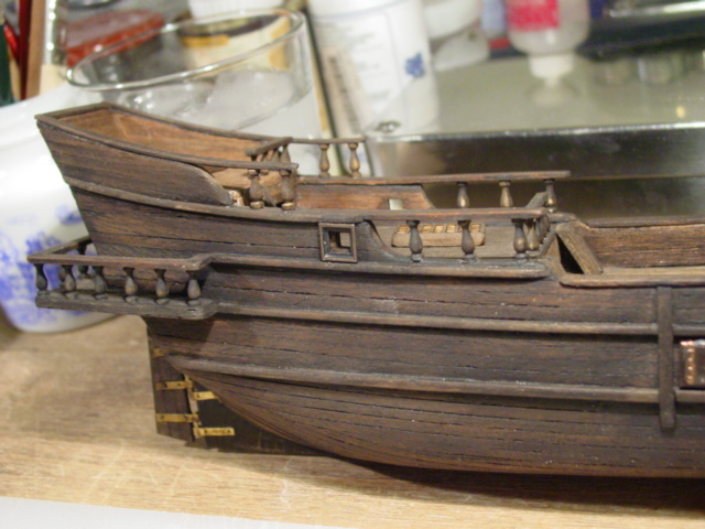

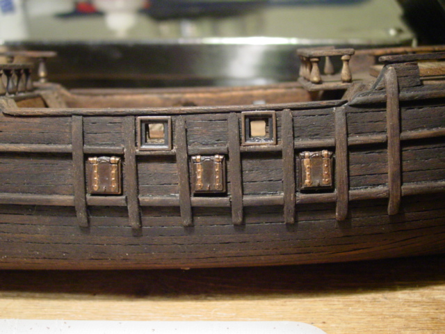

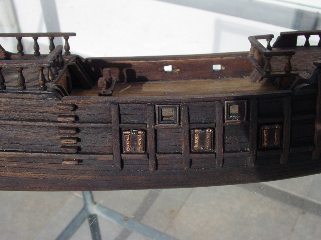

Troneras. Al ser el casco proporcionalmente de menor tamaño que el San Francisco, sólo entrarán dos cañones de cubierta por banda

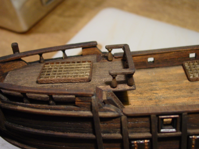

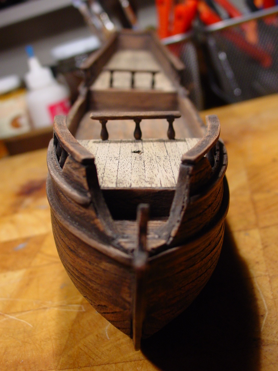

Imitandl al San Francisco, agrego una ampliación posterior de la cubierta de proa

Hola Sevillano,yo al ser de Huelva me resulta grato ver algun paisano andaluz por aqui.Creo que estas haciendo un buen trabajo,me gusta mucho ese tono envejecido,te seguire espiando,je,je,...un saludo.

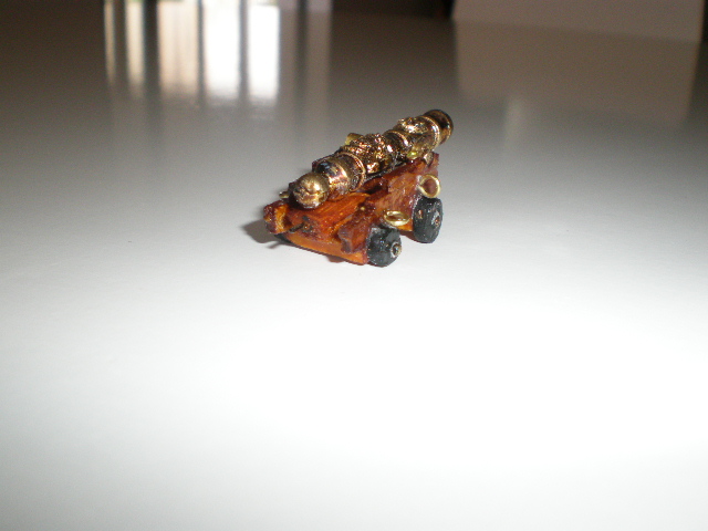

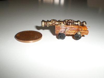

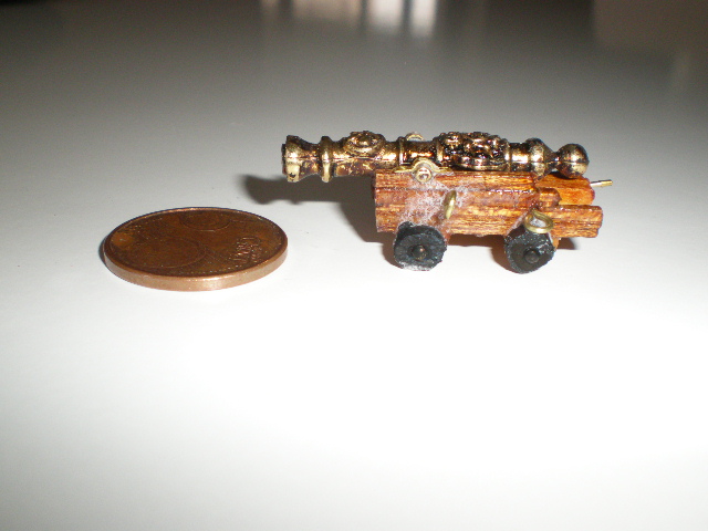

hola compañero: me gusta lo que estas haciendo, bueno si te sirve de algo puedes envejecer el laton con betun de judea, temando una foto de un cañon envejecido con dicho material. saludos
carlos.

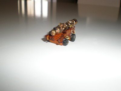

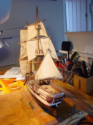

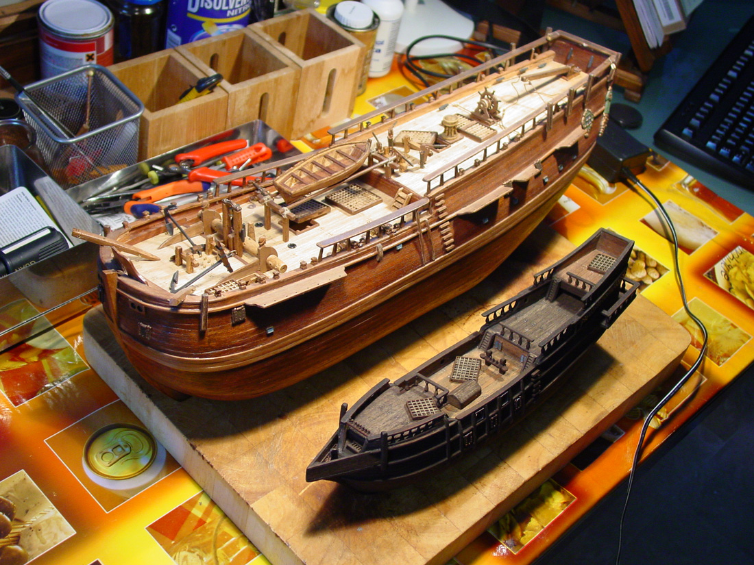

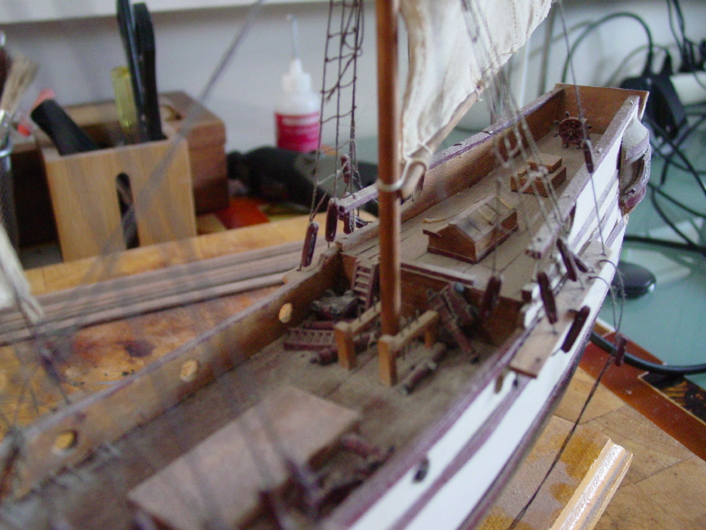

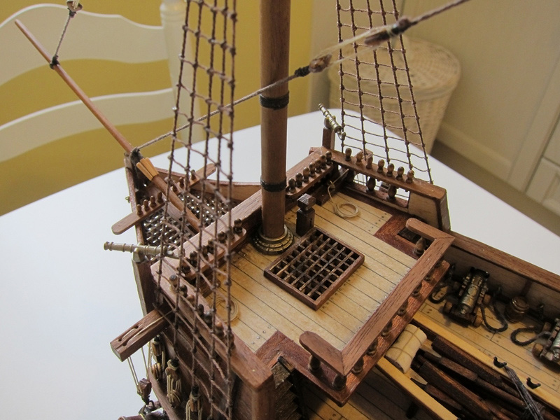

Gracias, Carlos, por el consejo. Lo seguiré, y enseñaré los resultados. Tercera entrega de fotos hasta la puesta al día. Comienzo por algunas que he adquirido junto a mi endeavour, para comparar escalas.

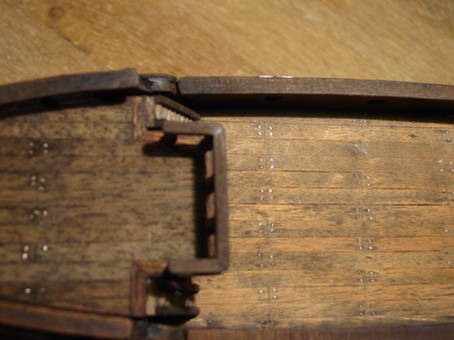

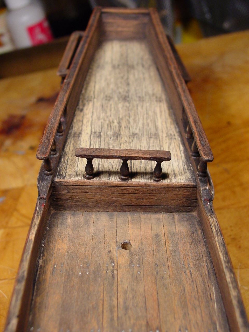

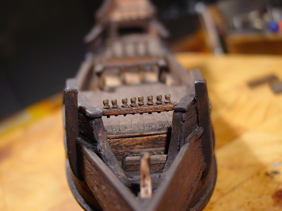

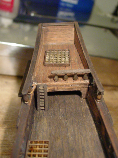

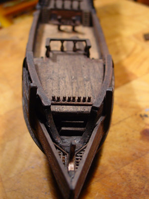

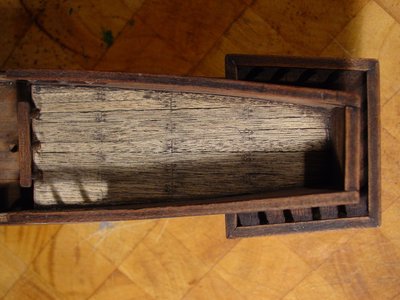

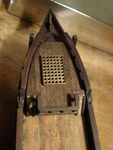

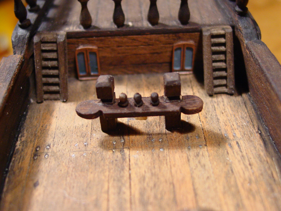

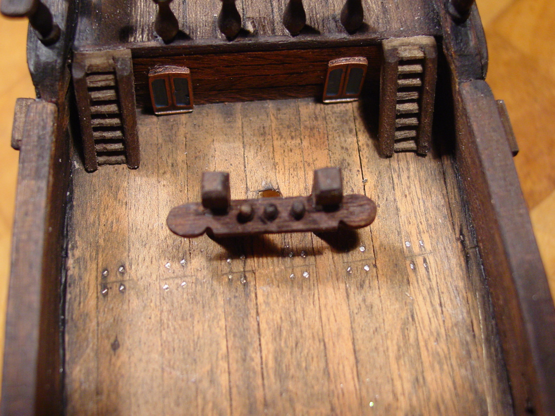

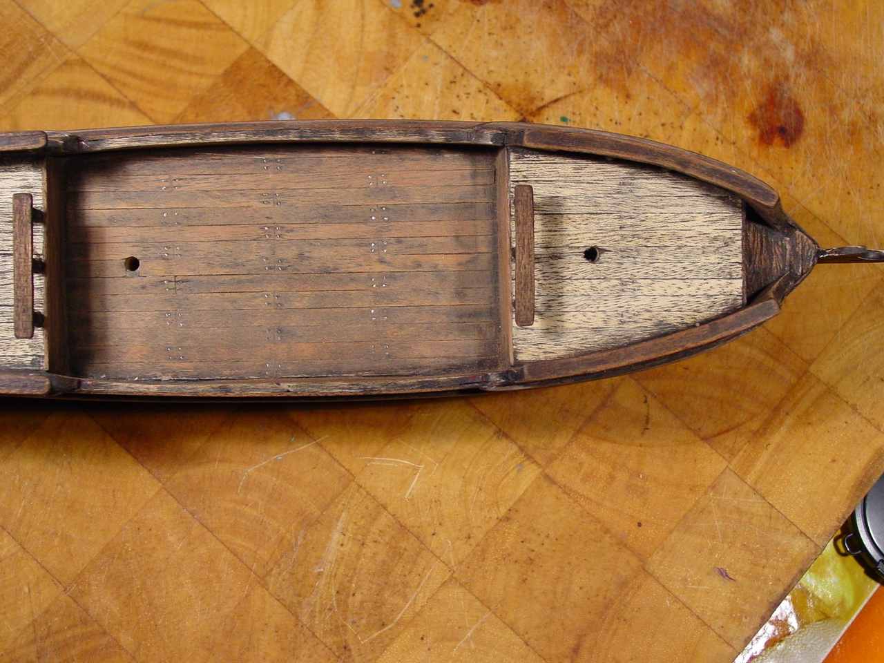

La mayor diferencia con la cubierta del San Francisco SF se da en la proa, por su estrechez anterior en el bergantín. Improviso una mesa de ocho cabilleros (los mínimos necesarios para los futuros aparejos).

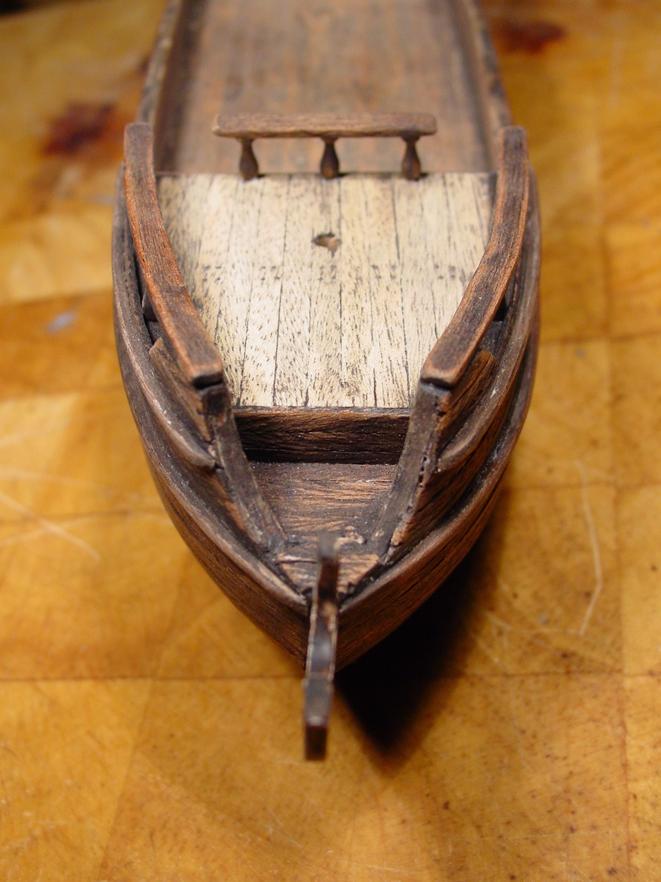

Cabillero central y puertas (al menos, lo más parecido a puertas que he encontrado para un barco de dicha escala)
