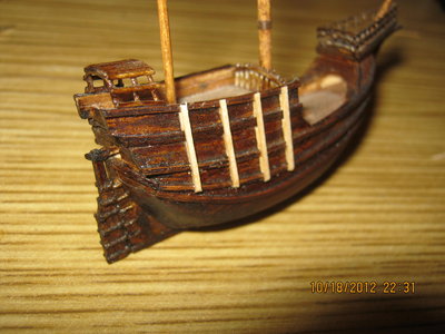

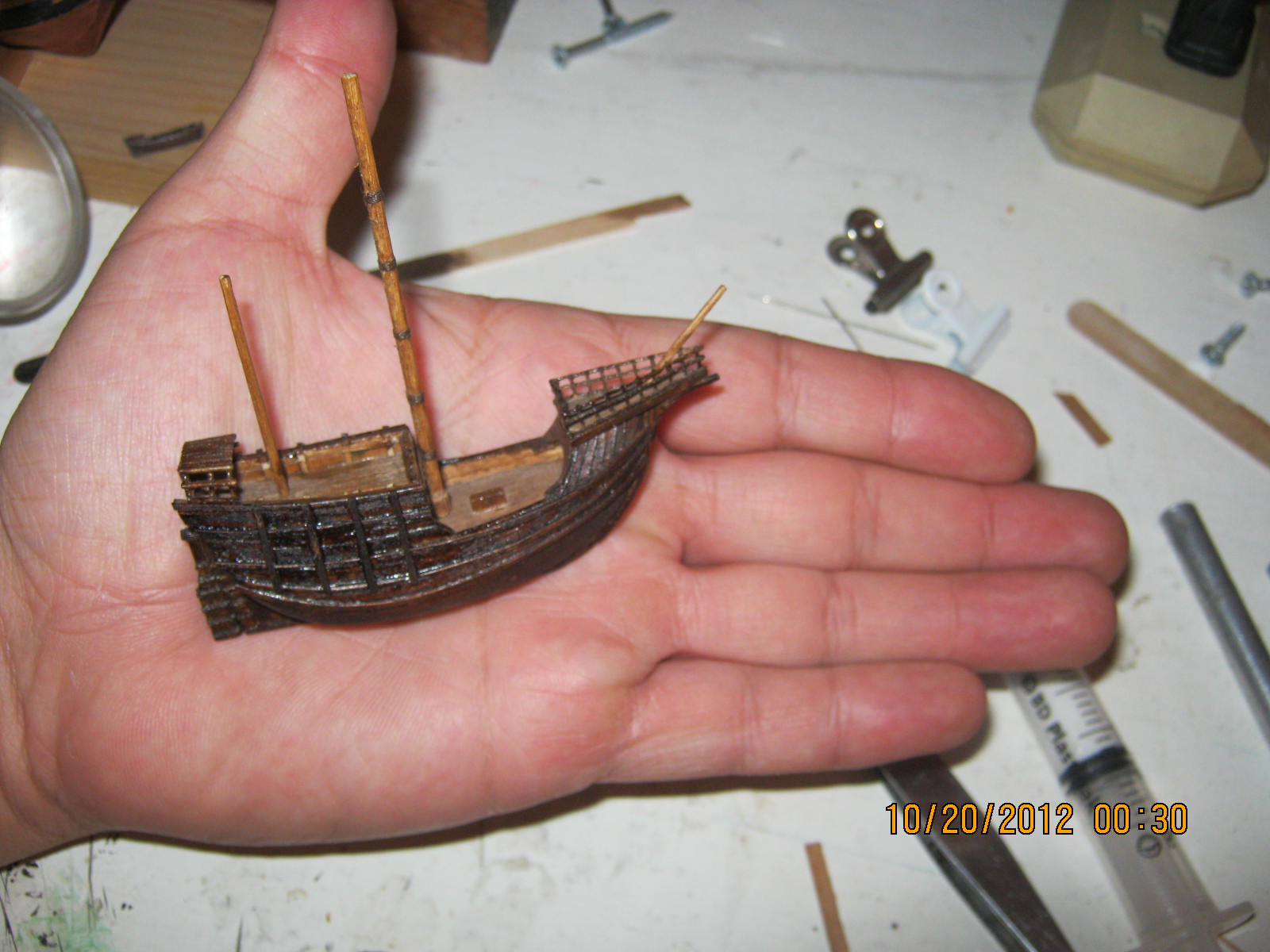

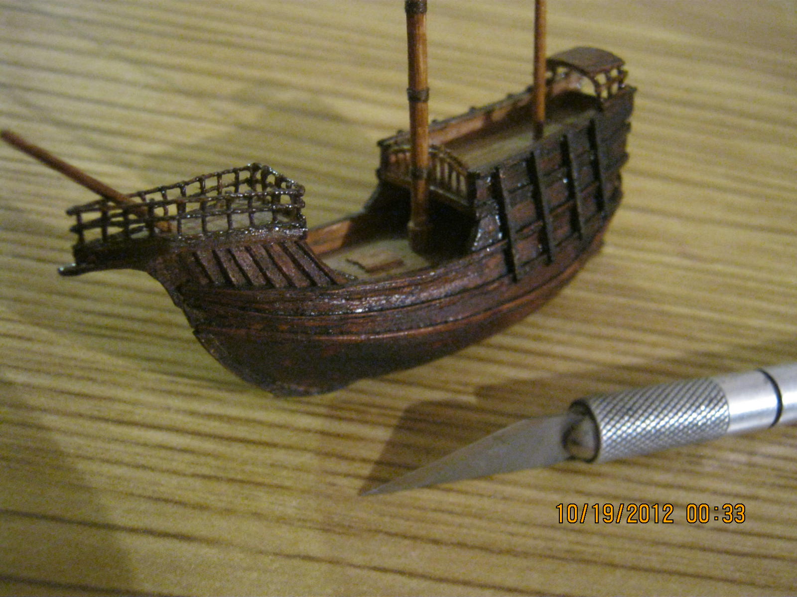

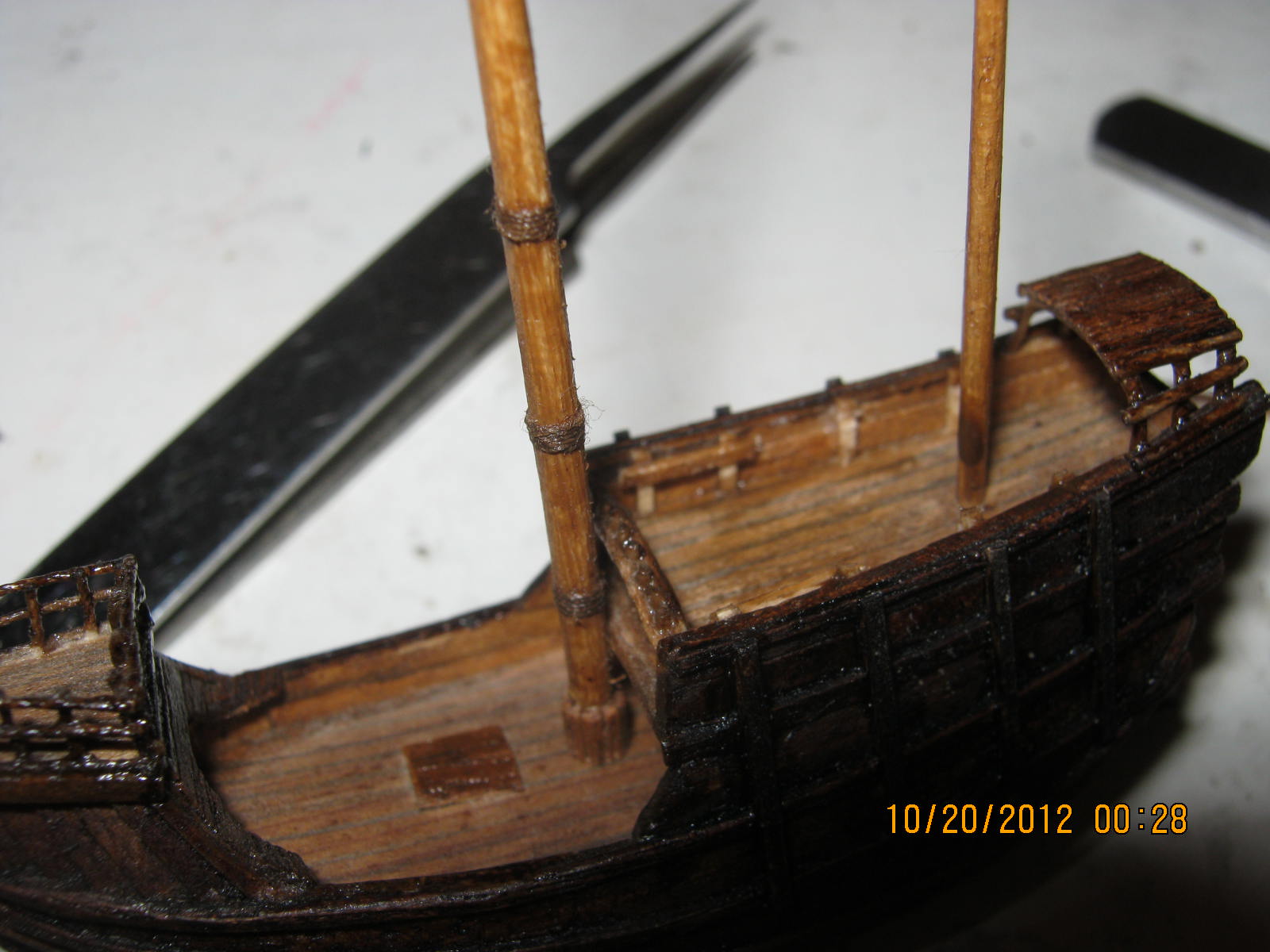

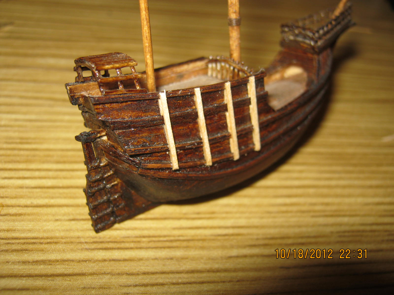

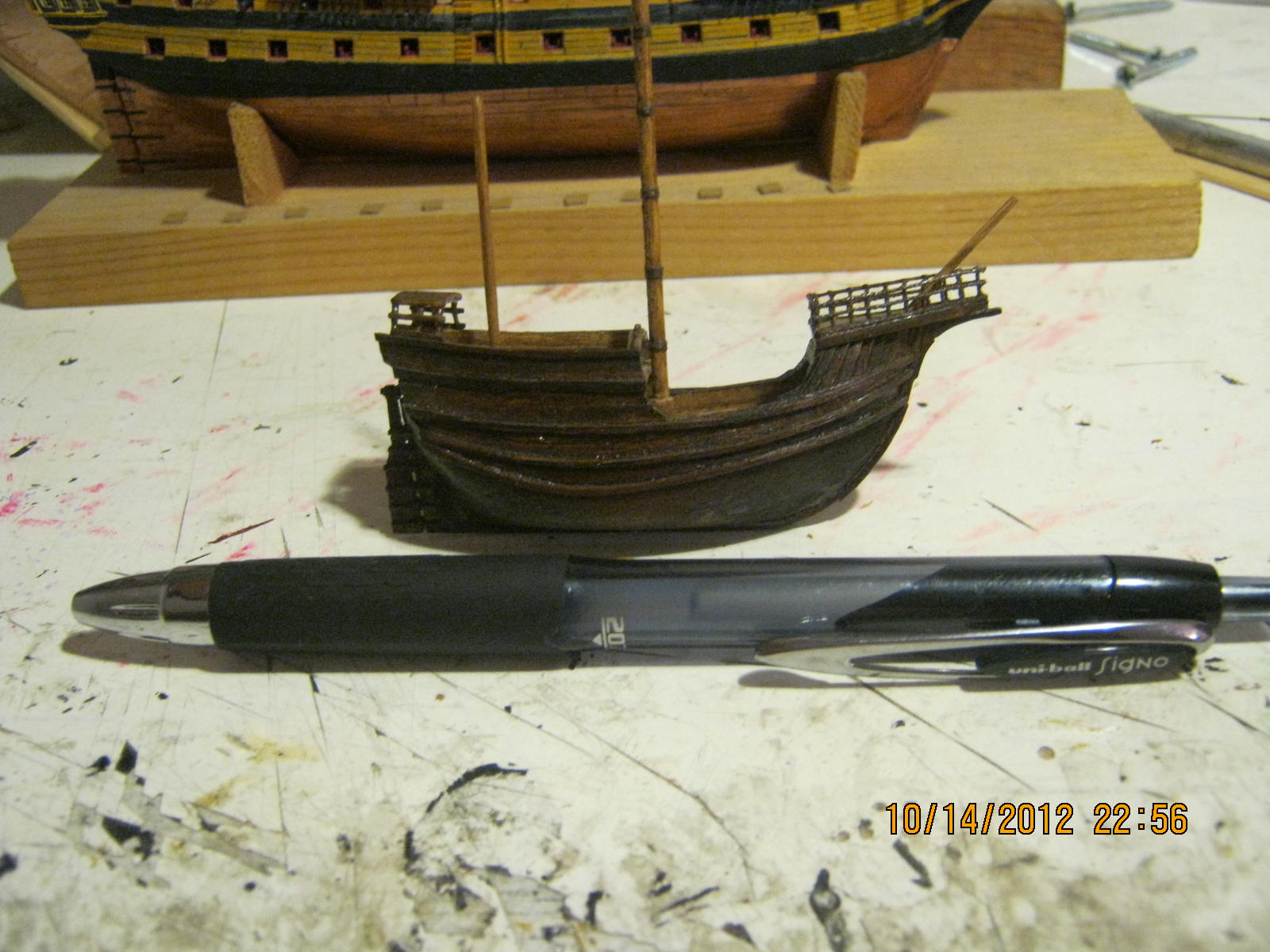

Ya había presentado el casco de mi coca de Mataró, aunque es más propio llamarla coca catalana porque más que la reproducción del exvoto de Mataró, este modelo esta basado en las formas que se piensa pudo haber tenido el barco real.
No es un paso a paso, solo muestro como hago algunos de los elementos del barco y en breve estará terminado.
Primero una foto del casco en el momento que lo presente, despues le adicione los refuerzos laterales del casco en el alcazar y colocación de obenques y estay:

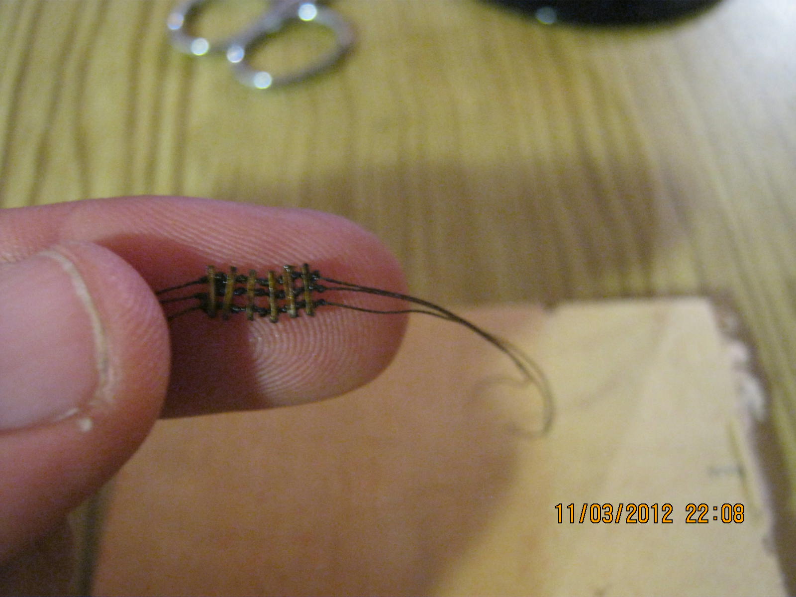

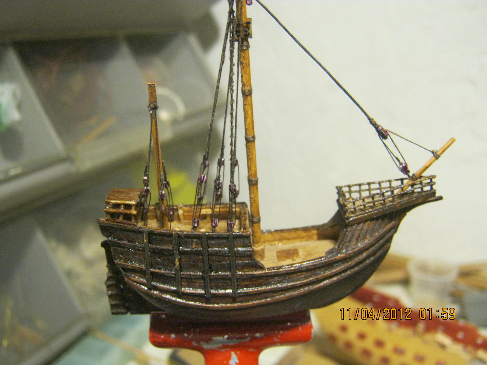

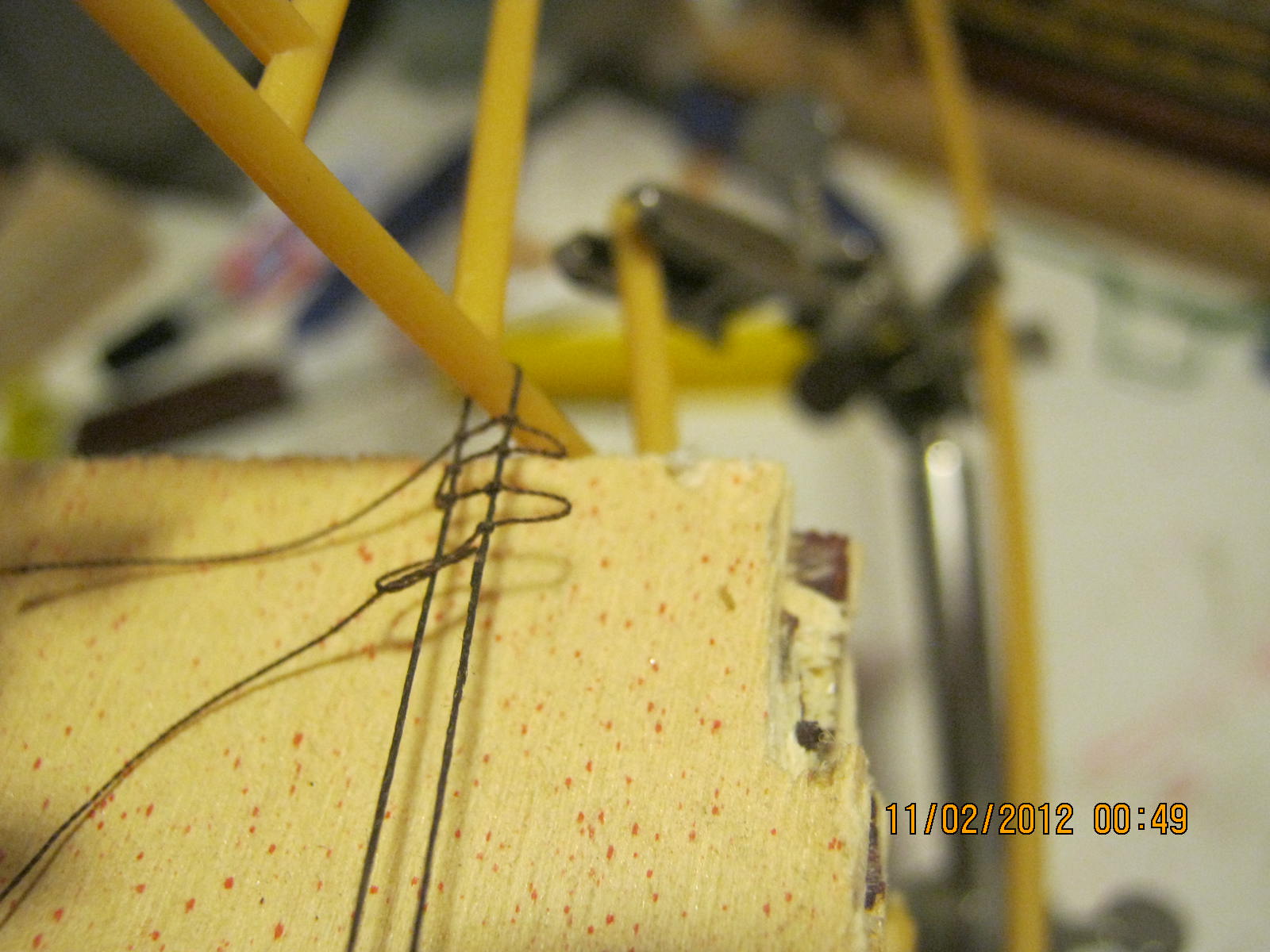

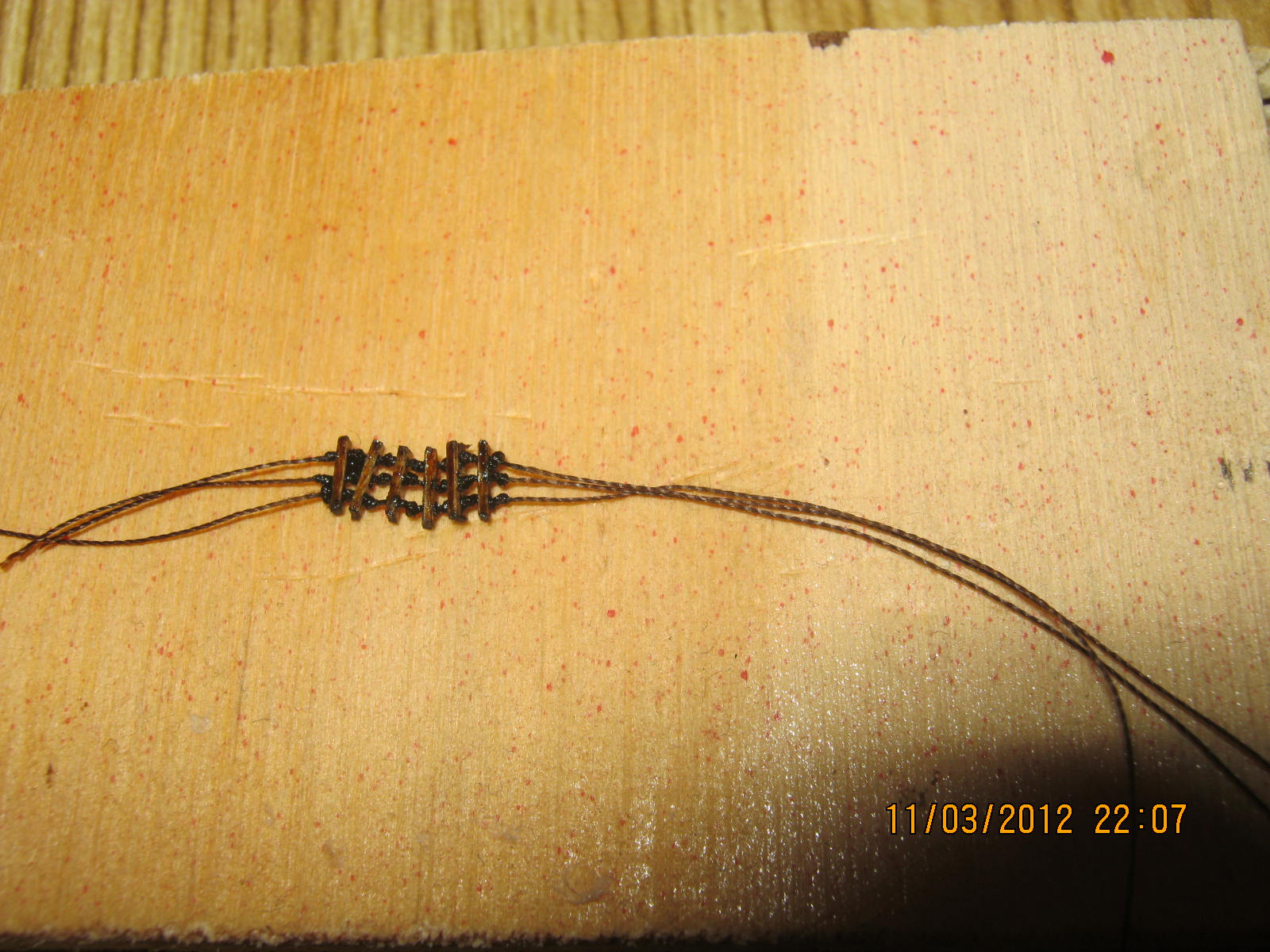

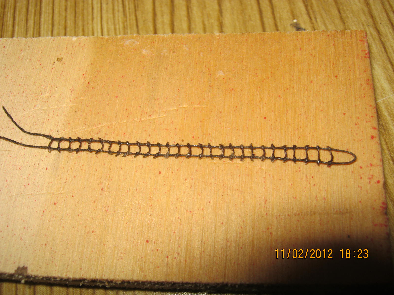

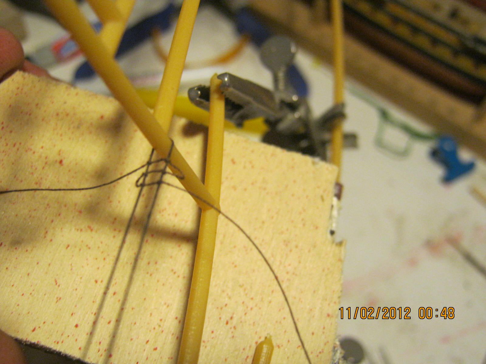

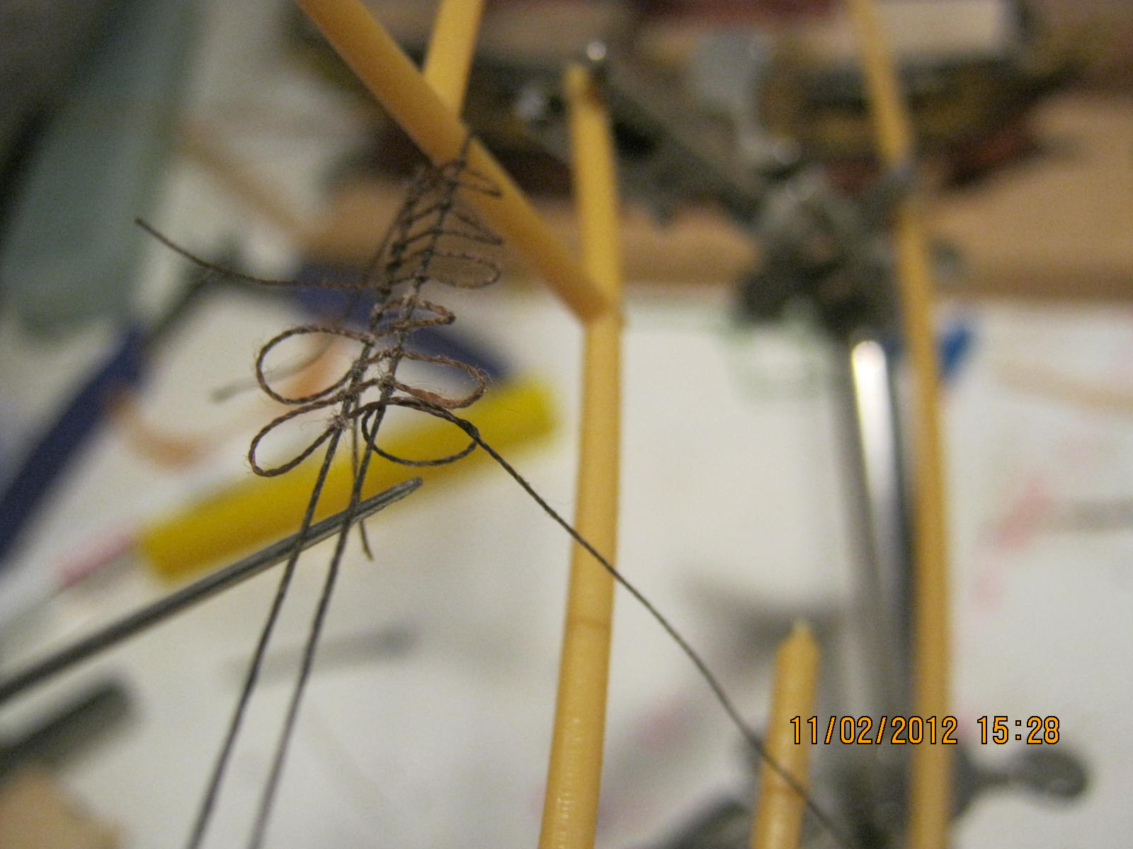

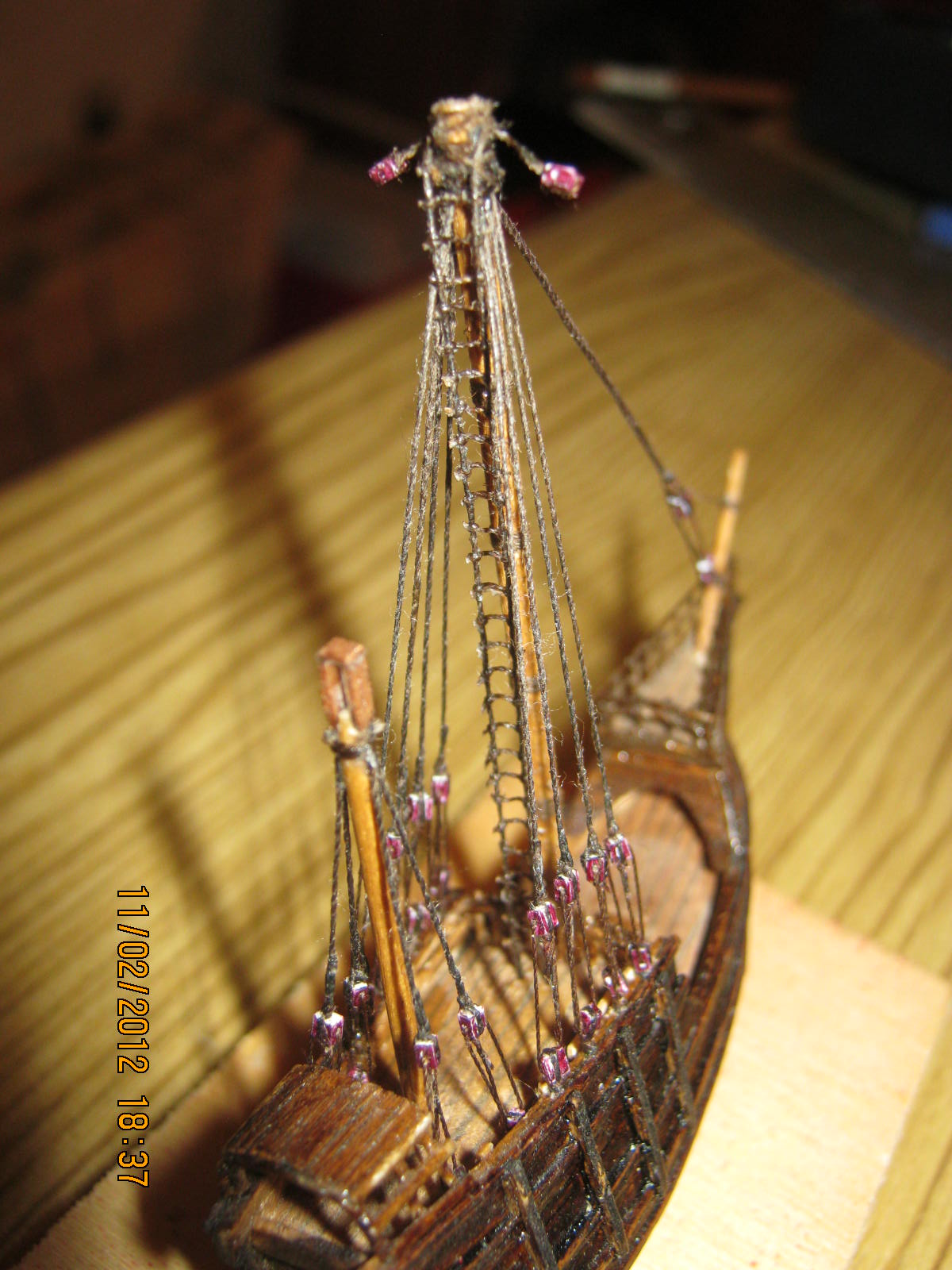

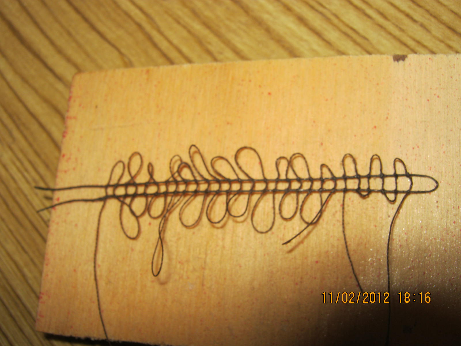

Posteriormente hice la escala de cuerda para subir a la cofa del mastil (esta ultima sigue pendiente), en la ultima foto se ve la escala colocada.

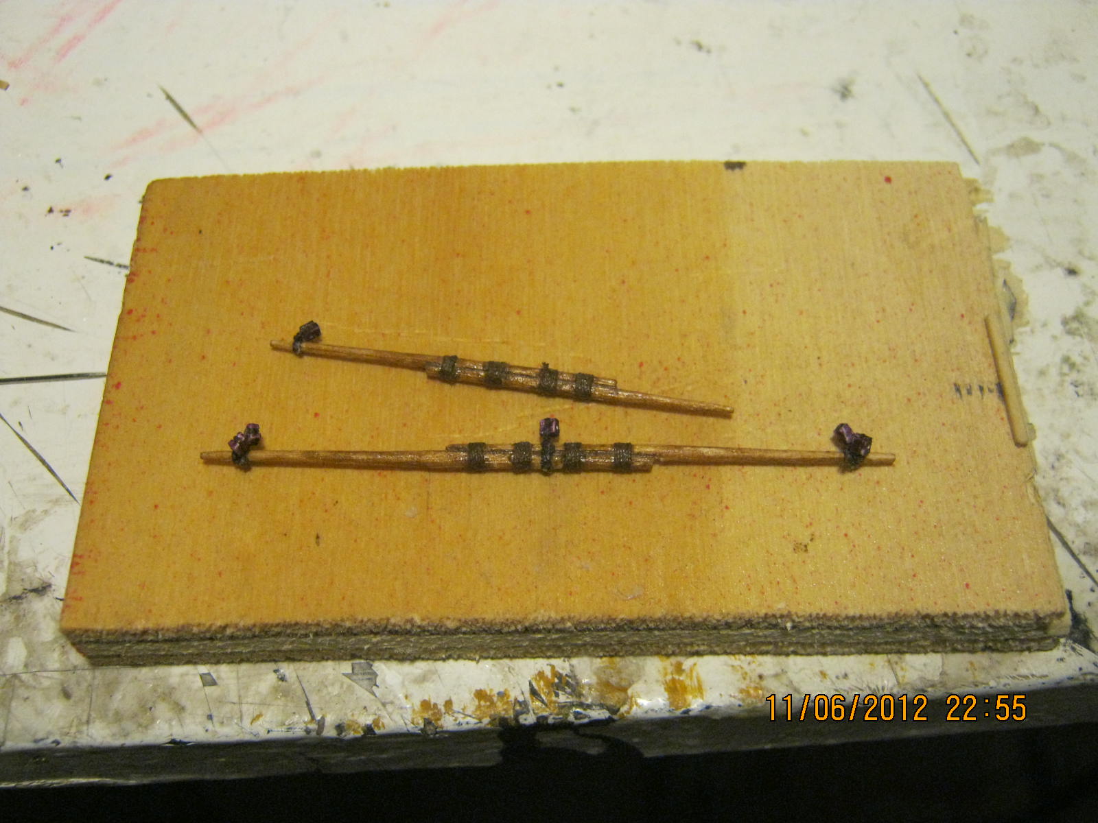

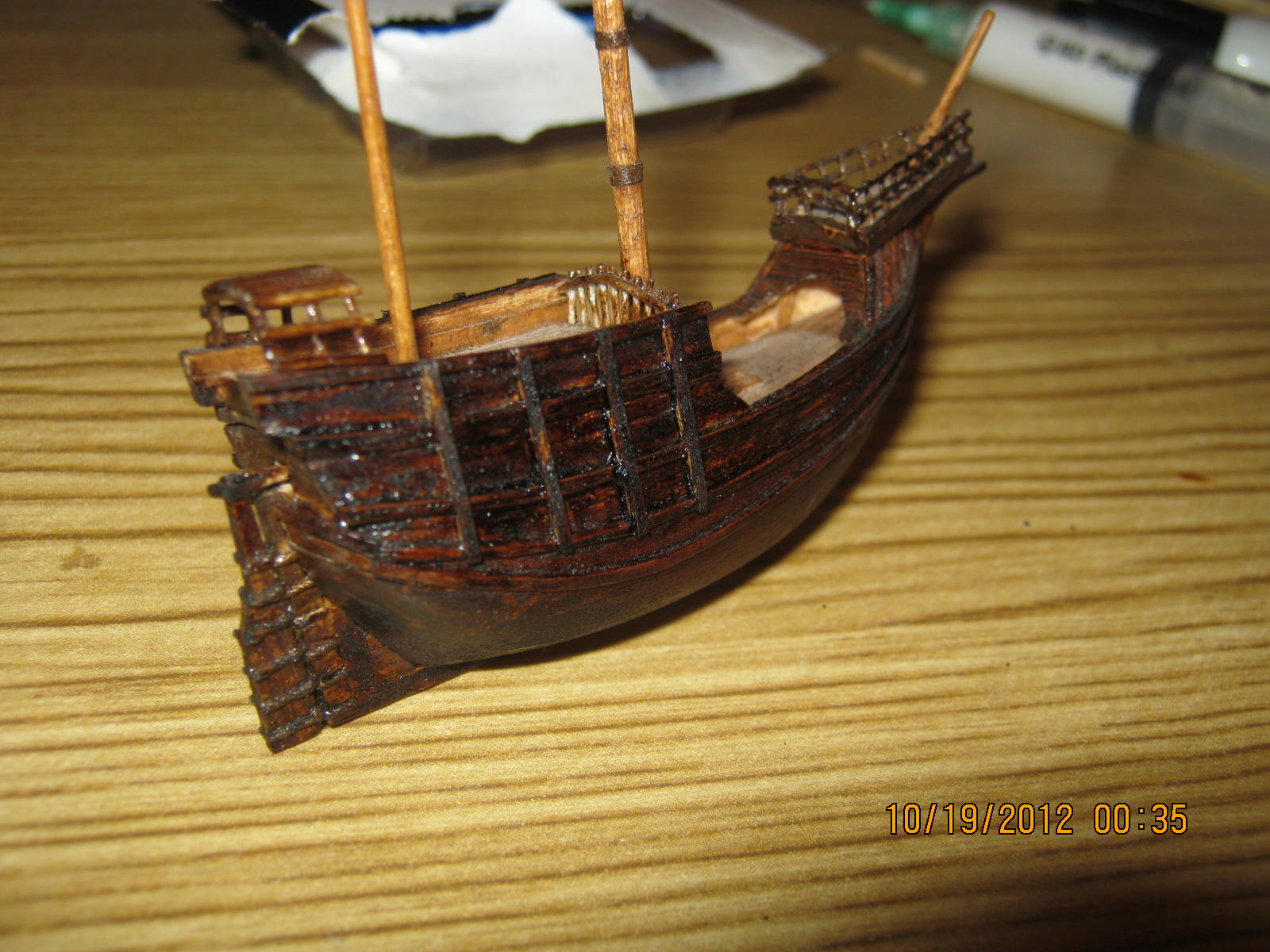

Despues hice la pieza del racamento para la verga mayor, en la tercera foto ya esta colocado en el mastil aunque casi no se aprecia y en la ultima foto se ven la verga y la antena para las velas.
Ya estoy trabajando en las velas, sigue pendiente la cofa, las anclas y estoy tentado a hacerle una chalupa.

Precioso trabajo, Manuel, te felicito: te está quedando de lujo. Una pregunta ¿los motones están hechos por tí y son de plástico?
Un cordial saludo,
Un cordial saludo,
- Manuel Carballo
- Mensajes: 1001
- Ubicación: Cd. de Mexico
Re: Mini Coca de Mataró o Catalana
Muchas gracias por tu visita y por tu comentario Javier.cuartara escribió:Precioso trabajo, Manuel, te felicito: te está quedando de lujo. Una pregunta ¿los motones están hechos por tí y son de plástico?
Un cordial saludo,
En efecto, estos motones los hice de plástico, miden aproximadamente 1.4 mm en su parte más larga, de este material he logrado hacer motones y vigotas de 0.9 mm. En madera los más pequeños que he podido hacer miden 2 mm. Este es el problema que me he encontrado al trabajar en escalas tan pequeñas, he tenido que recurrir a utilizar algunos materiales plásticos en piezas muy pequeñas.
¿Tu como has hecho para resolver este problema?, en tus barcas todo se ve que es de madera.

Yo querría preguntarte como le das el color a la madera y si las cubiertas las has hecho mediante listones o es una estructura mas compacta. El casco es macizo?

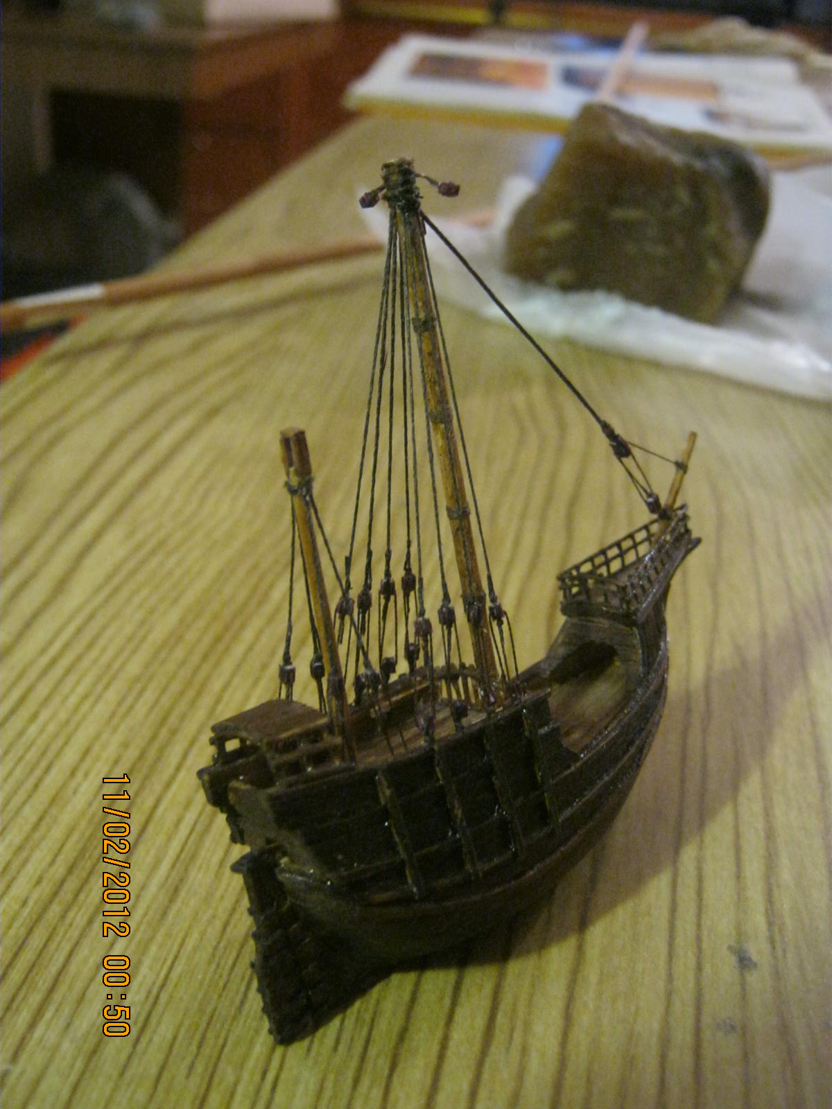

Hola Luís. En si para la construcción de miniaturas no tengo una técnica definida, cada una ha sido un experimento y una técnica diferente, por ejemplo la coca tiene el casco macizo hasta la cubierta principal, hacia arriba esta construida con listones gruesos que ya forman la estructura del barco, la cubierta no esta forrada solo esta rallada. En cambio en el Endeavour es casco completamente hueco y forrado en todos sus elementos, así mismo la lancha esta hecha con diminutas cuadernas y forrada con tracas de 0.6 mm. El Leopard es mixto, es macizo en la obra viva y hueco en la obra muerta y completamente forrado tanto casco como cubiertas. El Bluenose es casco macizo y forrado.Luis E. Sanchez escribió:Preciosa te esta quedando la Coca, Manuel.
Me quedo esperando nuevas maravillas en tus paso a paso del Leopard y mientras tanto sigo aprendiendo.
Un saludo y toda mi admiración.
Para dar color en el caso de la coca utilice Betún de judea para dar la apariencia de la brea con que se protejian los barcos en aquella época.
Quizá esta coca es la miniatura que he construido de forma más rustica, pero siento que es algo de lo que le da atractivo a este tipo de barco.

En mis barcas son de madera porque trabajo a escalas reativas mayores que las tuyas, ya que mis barcas son miniaturas de embarcaciones de menor porte... lo que me permite utilizar motones más grandes. Además, soy consciente que estarían sobredimensionados en ocasiones, pero en mis miniaturas me guío por el principio de que a veces es imposible respetar la fidelidad a la escala y lo que importa es que la sensación transmitida por la miniatura sea equilibrada y creible.Manuel Carballo escribió:.....En madera los más pequeños que he podido hacer miden 2 mm. Este es el problema que me he encontrado al trabajar en escalas tan pequeñas, he tenido que recurrir a utilizar algunos materiales plásticos en piezas muy pequeñas.
¿Tu como has hecho para resolver este problema?, en tus barcas todo se ve que es de madera.......
Los motones que utilizo son de madera de boj teñida, y miden 1,4 mm x 2,0 mm x 2,8 mm. No he podido conseguir nada más pequeño en madera, y cuando lo he intentado hacer se me ha roto. Veo que si que es posible hacerlo en un material más homogéneo, como el plástico.
Estoy en estos momentos planteando la ejecución de algunas embarcaciones cuya miniatura exigiría trabajar con escalas más reducidas, con lo que me encontraría con el problema que comentabas, y por eso te preguntaba lo del plástico.

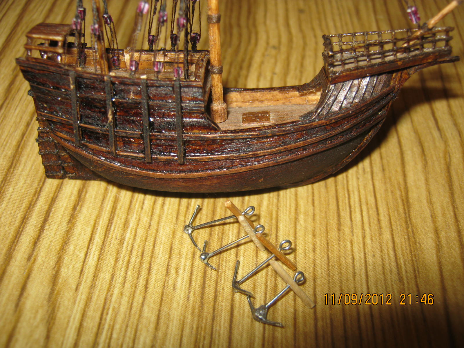

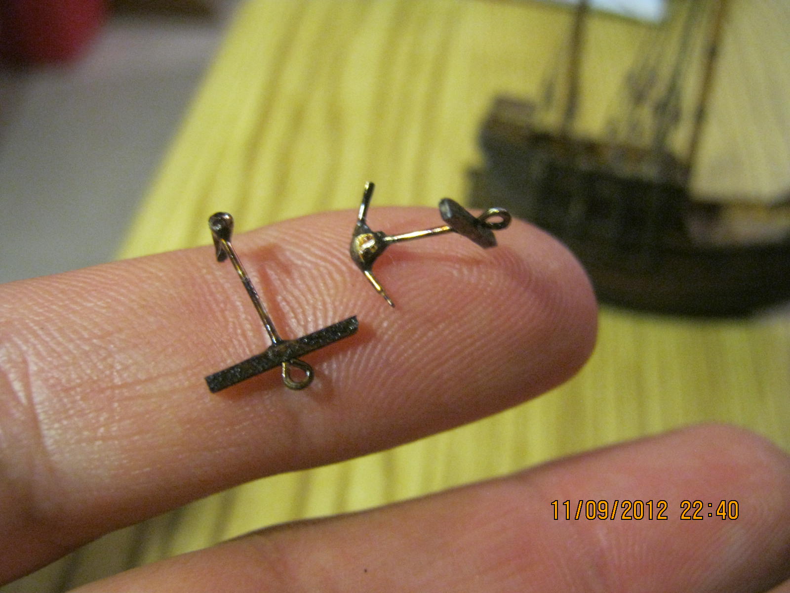

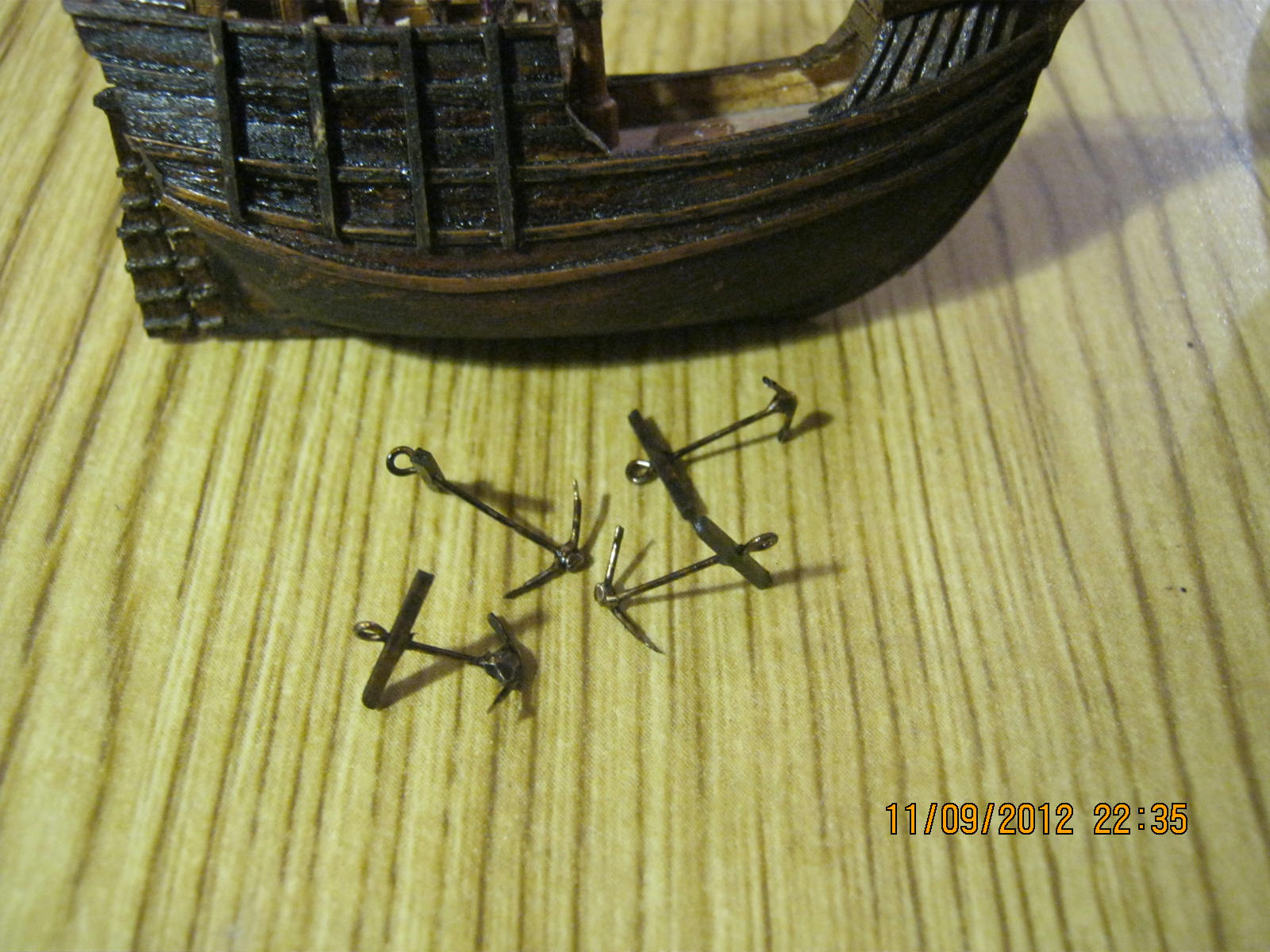

Hice las anclas, solo que el primer par me quedaron algo grandes y tuve que hacer otro par un poco más reducido. (Espero que si las ven Losdelgolla y Maquinilla me perdonen lo mal que está hecha la soldadura). El cepo esta hecho con listón de madera de tilo de 1x1mm de sección.
