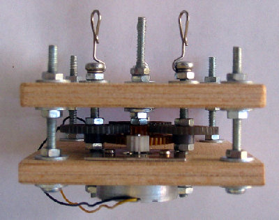

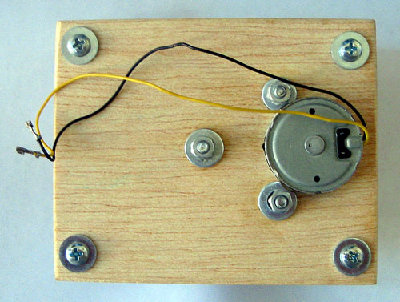

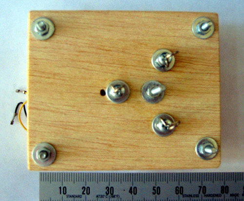

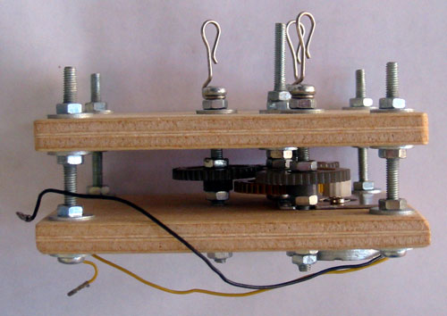

Maquinilla pequeña (de bolsillo) y por supuesto con materiales reciclados.
Se compone de:
- Engranajes recuperados de un fax muy viejo que se tiró en mi empresa.
- Contrachapados de 3.5 mm pegados para formar uno de 7 mm. Por eso de darle algo de cuerpo.
- Los ganchos para los hilos están hechos con clips.
- Tornillos de 3 mm. (Estos los he tenido que comprar).
- Como cojinetes he utilizado unos tubitos de plástico que encontré un una cinta de video.
- Y el motor, que se puede ver en la foto superior, es de un lector CD-ROM averiado. Cuya utilidad es abrir y cerrar la bandeja del CD-ROM.
Si os dais cuenta se podrían reducir los contrachapados a la mitad, pero la pereza...
De momento esta versión se quedará solo con tres ejes. No tengo ganas de modificarla a mas. Es un poquito ruidosa, pero corre que se las pela. Tienes que andar con ojo que como te acerques demasiado te colcha los pelos del bigote en un pispas.
Mi Beta 2 de colchar
