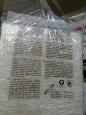

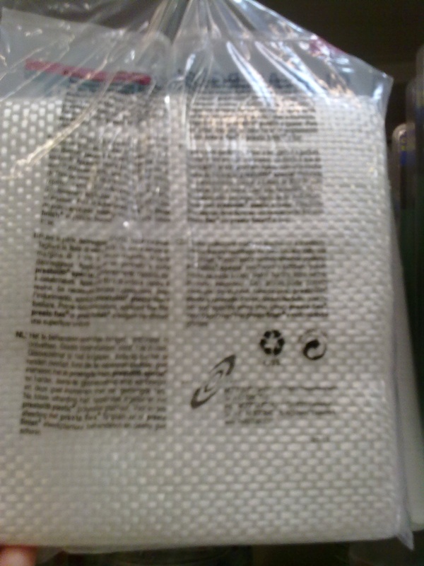

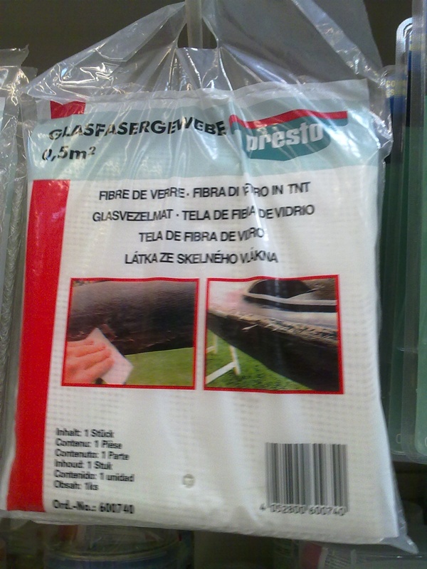

Hola tengo una duda, en el Leroy venden tres tipos de fibras como muestro en las fotos:
La primera es guata.
La segunda es como más fibroso.
Y la tercera como tela trenzada.

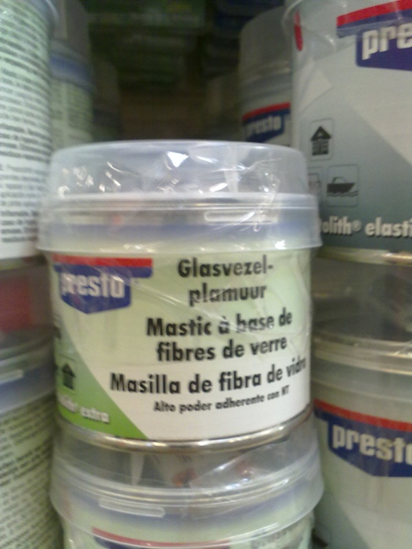

Luego venden la masilla, con un endurecedor para mezclarlo.
Por lo que no se cual es la mejor, yo pienso que la tercera y que para aplicarlo es mezclar el endurecedor con la masilla y una vez este la pasta, sobre la fibra previamente colocada en trozos sobre el casco.
O sólo con la masilla de fibra de vidrio me vale y no tengo darle con la tela.
O en vez de masilla, tela y epoxi.
Si alguien me puede ayudar, muchas gracias.

decirte que lo que muestras tela y masilla son dos productos similares pero distintos a la vez la fibra de vidrio (en mantas) se aplica con resina previamente activada con un catalizador para que se endurezca a continuación pintas con esta mezcla la parte que vas a aplicar la fibra para posteriormente poner encima la fibra y dando golpecitos con una brocha conseguir que se impregne bien con la resina sin que queden burbujas yo en mi caso y según consejo del compañero Araola e aplicado fibra de vidrio denominada velo ya que solo voy a dar fibra por el interior del casco y necesitaba algo que fuera facil de amoldar para conseguir la estructura de las cuadernas
La masilla de poliester ya viene preparada y es como cualquier otra masilla solo que lleva en su composición fibra de vidrio yo creo que es más mala de dar ya que se aplica con espátula y no se pueden rellenar tan bien los huecos

La fibra la apliques por fuera o la des por dentro es igual, la única diferencia es que por dentro no hay que lijar y por fuera como tú dices hay que enmasillar, lijar enmasillar, y vuelta a empezar.
Jomaal hizo eso mismo este FD en su barco, la aplico por dentro y cuando cure en 72 horas o más ya esta no tienes que hacerle nada.
La fibra para nuestro trabajo se llama velo, además venden la resina con el catalizador y unas brochas para tirar y ya está. Total 16 €.
Como te dice Jomaal en youtube tienes muchos videos que te enseñan a aplicar la fibra y aunque parece complicado la primera vez, no lo es tanto.
