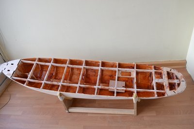

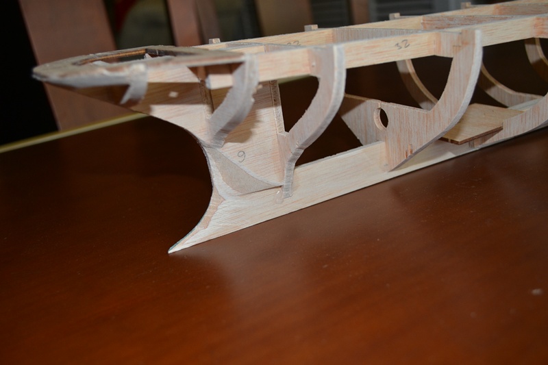

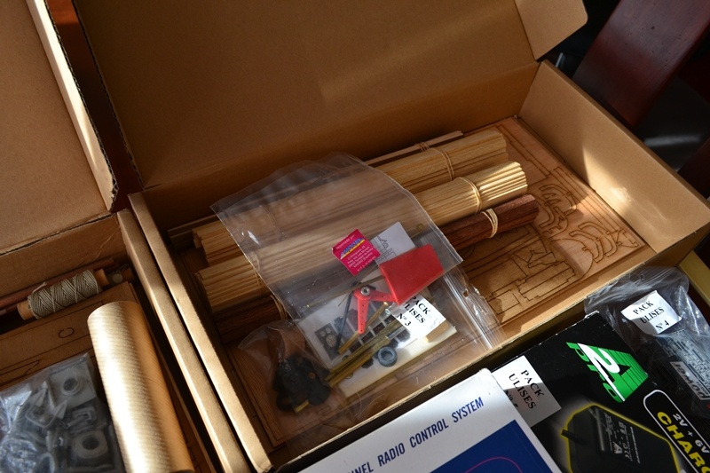

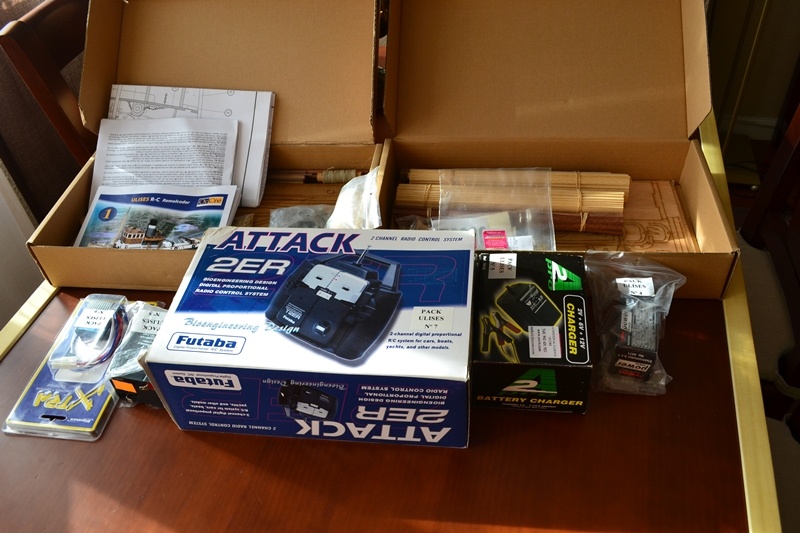

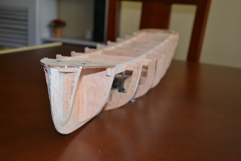

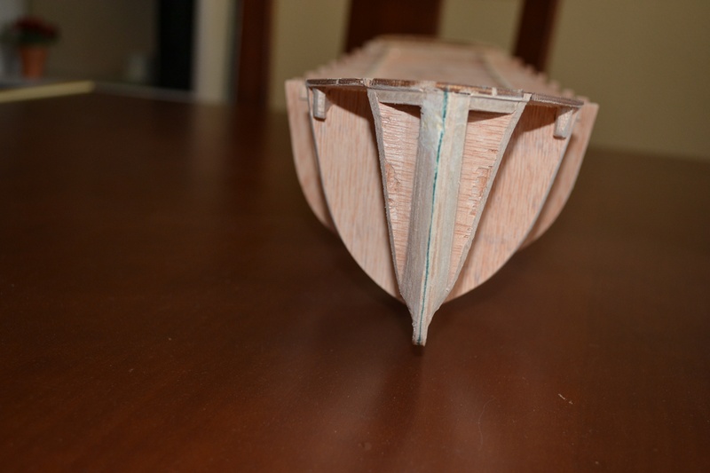

Hola este va ha ser mi primer R.C., el Kit lo compré de segundamano y viene muy completo, con la emisora, bateria, motor etc., lo único malo que la emisora es de dos canales pero bueno para empezar me vale.
Por ahora llevo varios proyectos pero el Hidria lo espero acabar este mes y el Nepo le voy dando ratos porque es para largo, en cambio este Ulises tengo ganas de acabarlo antes del verano que viene, para poder navegarlo.
Lo dicho, muestro lo que llevo por ahora, iré lento porque no tengo prisa y al ser R.C. necesitaré ayuda extra.

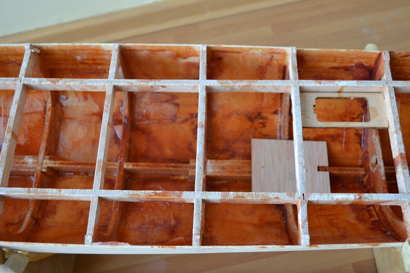

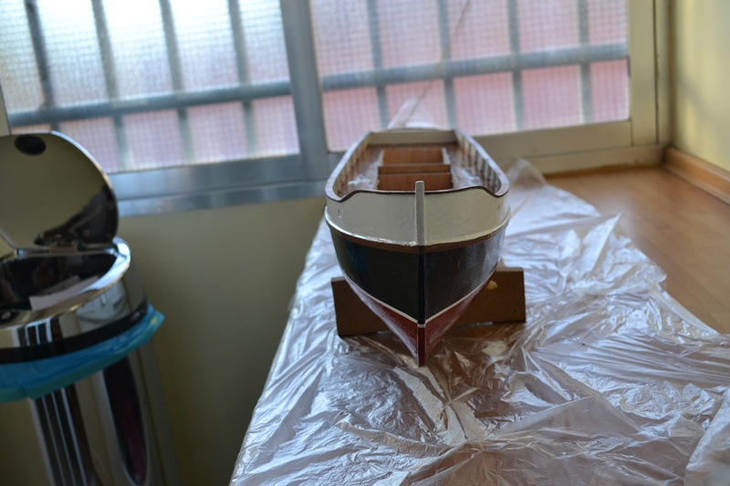

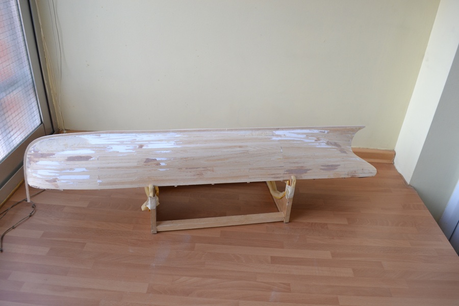

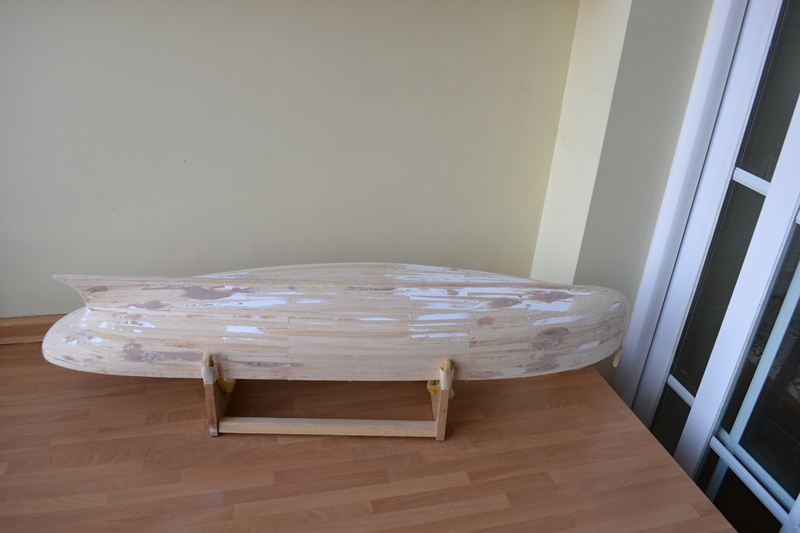

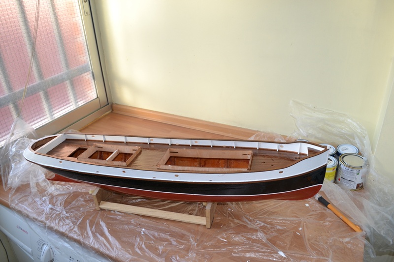

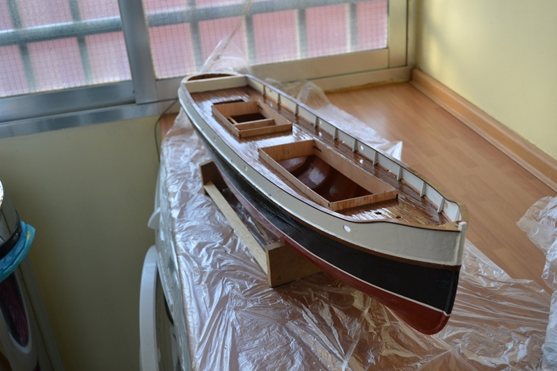

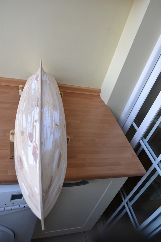

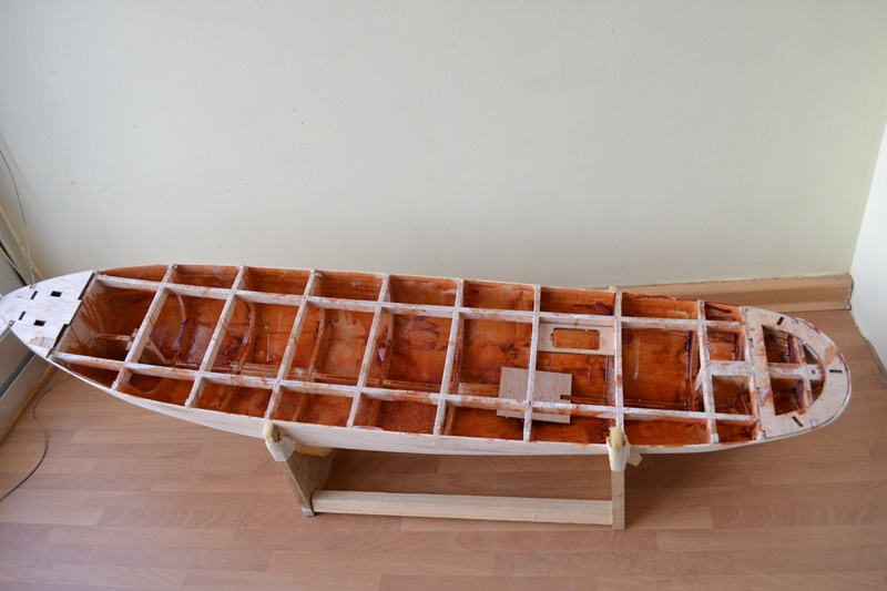

Hola amigos, siento la tardanza pero estaba liado con otros proyectos, pero ahora he decidido intentar acabarlo para disfrutarlo con mi hija.
El casco esta acabado, para impermeabilizar le di una capa de fibra-manta de vidrio pero el catalizador no endureció como debía y repetí otra capa y en este caso endureció demasiado rápido, vamos que no le cogí el punto hasta la tercera como quien dice.
Por eso para ver si podía ver fugas le aplique dos capas de barniz color cerezo para ver si filtraba, y a parte para reforzar, de ahí el color interior del casco.
También en el exterior aplique dos capas de sellador, por lo que creo que no entrará agua, porque capas tiene. (Es mi primer R.C.)

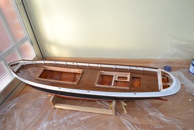

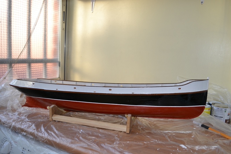

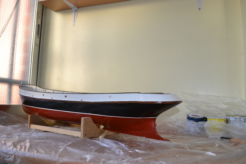

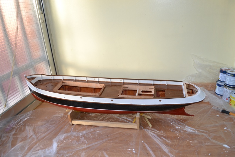

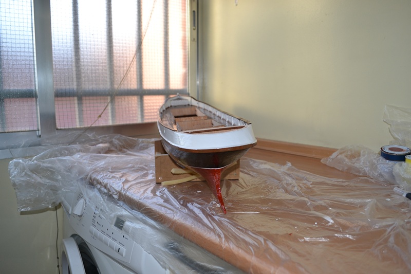

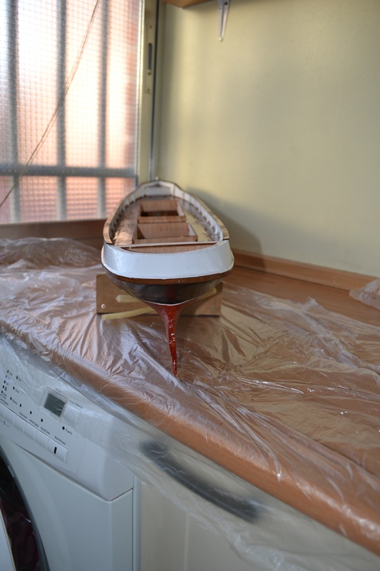

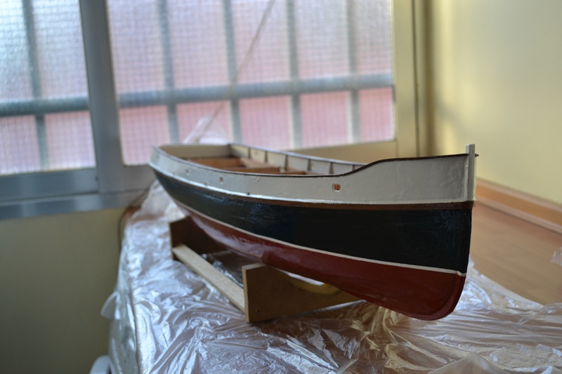

Ahora la pintura, a parte de todas las capas que he nombrado anteriormente también lleva dos de esmalte, por lo que creo que va demasiado la cosa.
La cubierta se ve brillante porque acabo de darle la última capa de barniz al igual que en las tapas de regala.
Lo próximo motorización y empezamos con la superestructura.

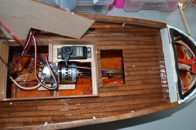

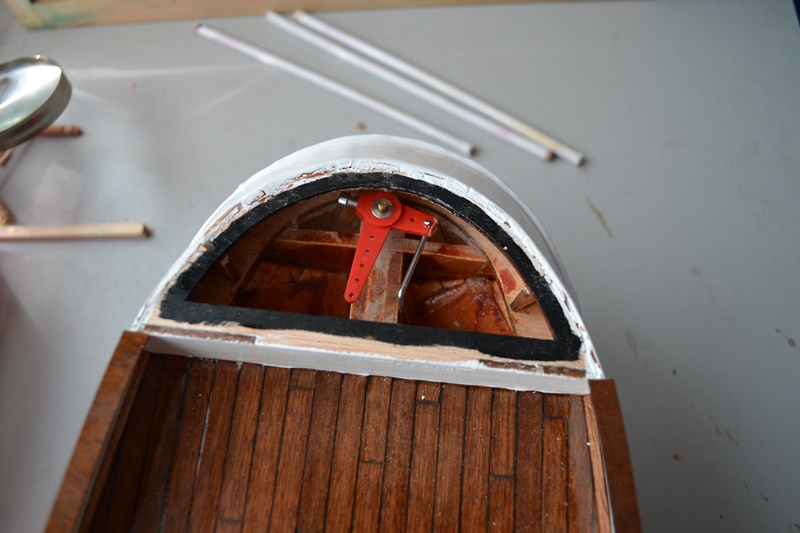

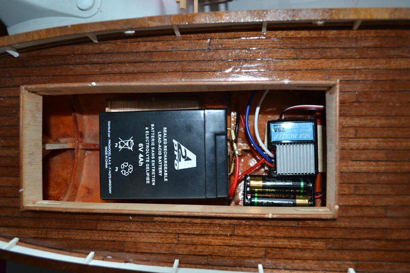

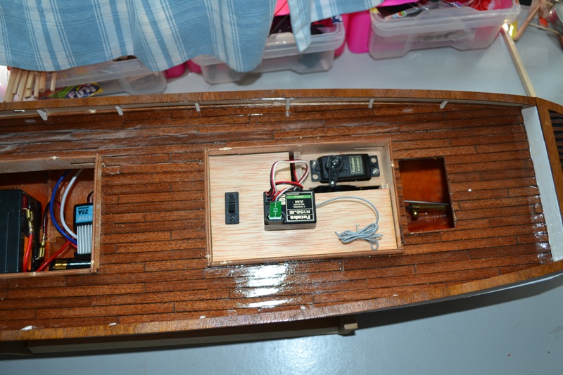

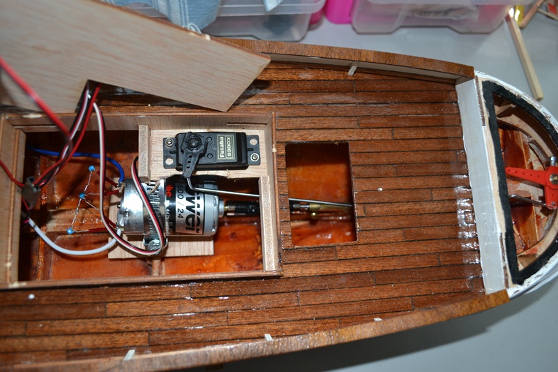

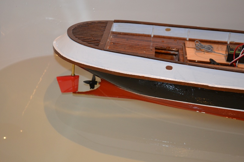

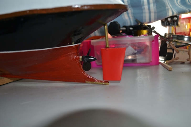

Bien ya he montado la parte eléctrica del Ulises, pero tengo unas dudas:
- No se si la pala del timón tiene que estar en contacto con la quilla pongo vídeo:
y fotos.
y fotos.
- josezerzo
- Mensajes: 1561
- Ubicación: España, Madrid
Re: Remolcador Ulises R.C.

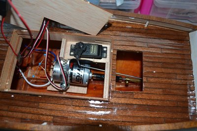

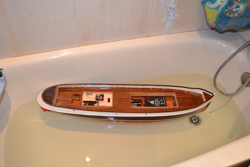

Muestro la parte eléctrica ya montada, he tenido un par de problemas y he creado dos temas en escala RC para intentar solucionarlo.( correcta colocación de la pala del timón y ruido extraño en el motor.)

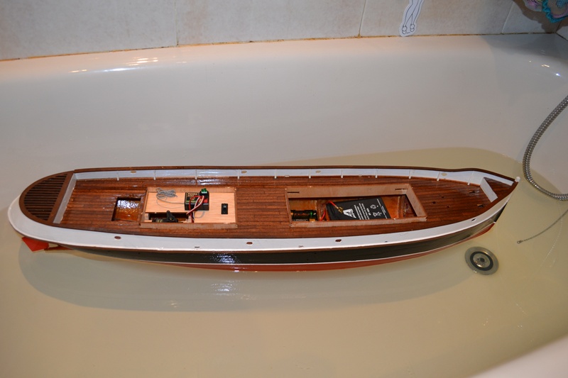

He realizado la prueba de flotabilidad en la bañera y me falta lastrarlo un poco.
- luis0027
- Mensajes: 412
Hola los ruidos pueden ser debidos a un alineamiento del eje de la bocina con el motor incorrecto, prueba a soltar el motor de su soporte sin desconectar del eje y energiza el motor. Sujetandolo con una mano siempre en marcha prueba a ponerle en distintas posiciones en paralelo con la bocina, son movimientos muy muy leves.
Espero haber podido ayudarte.
Saludos cordiales.

- luis0027
- Mensajes: 412
Josezerzo, perdona no me he acordado de aconsejarte que es muy importante que si el motor que colocas no es un motor de pocas rpm y mucho par es muy aconsejable colocarle un reductora ya que te consume menos bateria y el motor no sufre tanto esfuerzos . De otro modo no se el tamaño de la hélice de tu modelo pero si es de un tamaño normal para una maqueta escala en este caso un remolcador al no usar reductora con las rpmaltas de este tipo de motores tienes riesgo de cavitación en la hélice con lo cual perderás rendimiento.
- josezerzo
- Mensajes: 1561
Hola Luis muchas gracias, ya lo he vuelto a probar y el problema era la bocina que no estaba tan suave como debiera y la inclinación del motor que forzaba un poco el motor, todavía tengo que ajustarlo, he probado el motor sólo y no hay problema, si veo que es, a lo mejor demasiado potente, tendré muy en cuenta de ponerle una reductora.
Cuando lo he probado en la bañera se ha caído dos veces la hélice, por lo que o estaba floja o demasiada fuerza del motor.

- Mensajes: 2781
Hola, yo también haré mi primer RC en breve.
Me gustan los remolcadores y este tuyo sobre todos.
Buen trabajo, te seguiré y seguramente te preguntaré cosillas.
Ahí va la primera ¿Qué potencia de motor lleva?.
¿Has considerado instalar un cardan?
He leído por ahí, que a la bocina es mejor ponerle vaselina que grasa, para impermeabilizarla.
El eje del timón debería ir sujeto por un casquillo en la quilla, así evitarías muchos esfuerzos en el eje.
Saludos y te sigo con interés.

- Mensajes: 2781
Veo que además de la batería de ácido, llevas unas cuantas más pequeñas, ¿para qué son, luces, bocina etc?.
Gracias pero estoy MUY verde en RC.
- Mensajes: 6496
Hola josezerzo, hoy me puse al dia con tu trabajo, y veo que llevas todo muy bien, ten presente en mantener la bateria cargada al tope, pues a mi me pasaba lo mismo que tu, que el motor no funcionaba bien y los servos, pero era al estar bajo el voltaje (carga), luego que araola me hizo la observacion cargue al tope la bateria y todo funciono bien...
