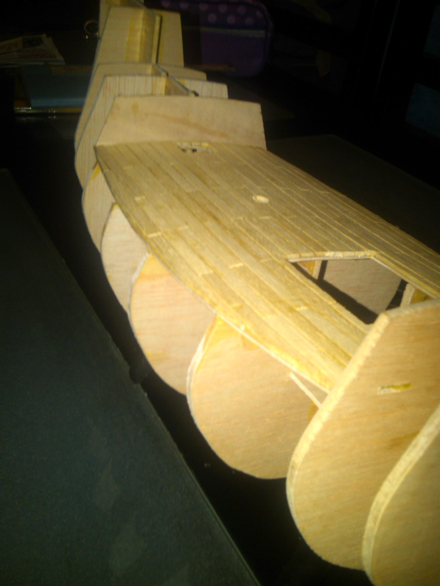

Mensaje por carlos huarte »
hola sergio: normalmente todos los barcos tienen un pequeño desnivel desde el centro hacia los costados, pero por la escala muchos kits no lo llevan, pero como lo estas haciendo esta muy bien, sigo pendiente de tus progresos. saludos carlos huarte.
Marco la frite
Mensajes: 252
Registrado: Sab Abr 30, 2011 6:43 pm
Ubicación: un pequeno pueblo del sur de la Francia
Re: Mayflower de A.L.
Mensaje por Marco la frite »
Hola Sergio
me parece muy importante el desnivel
hay un medio de hacer a un nivel medio ?
poniendo algo antes de pegar la cubierta?
Marco
Nina AL terminado
San Francisco 2 AL terminado
Sergio.Baez
Mensajes: 202
Registrado: Vie May 25, 2012 3:53 am
Ubicación: Veracruz Mexico
Mensaje por Sergio.Baez »
Hola Marco, estuve buscando informacion en el foro y tambien tome opinion de algunos compañeros y todos opinan que es correcto, al montar la armadura las partes concuerdan. es por eso que decidi darle la forma a la cubierta, saludos

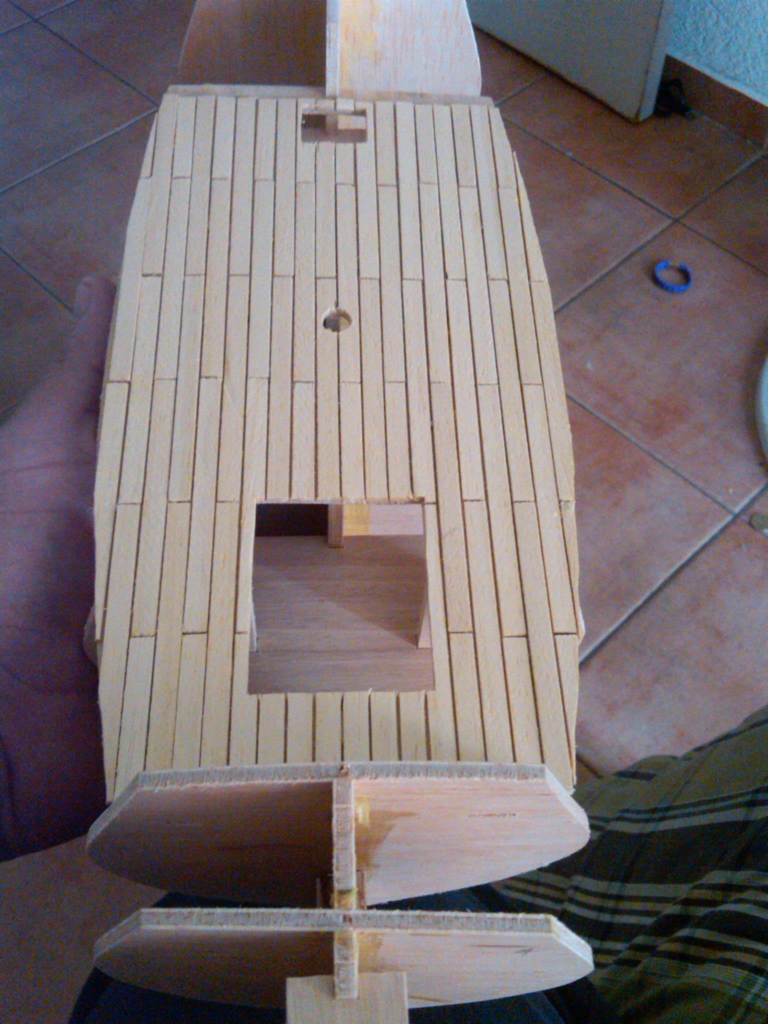

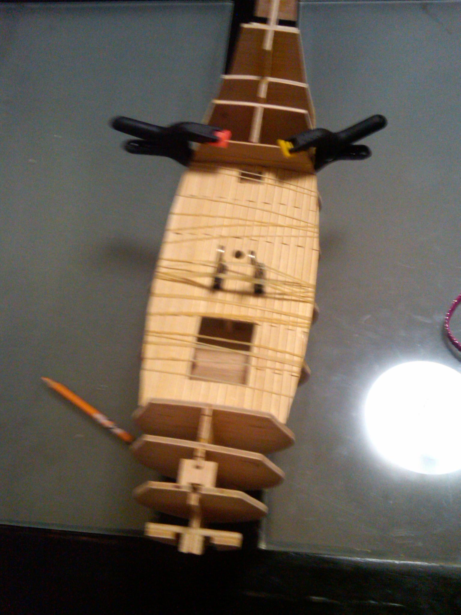

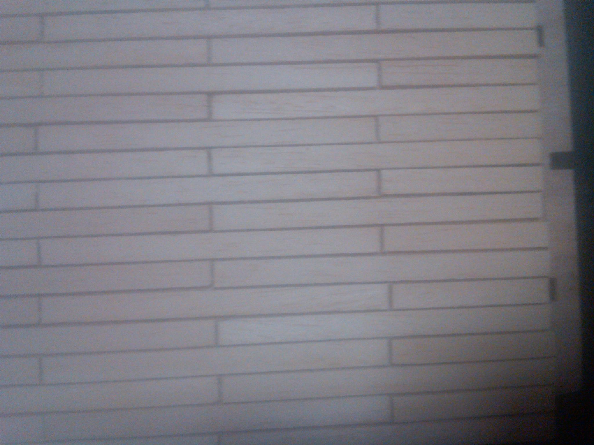

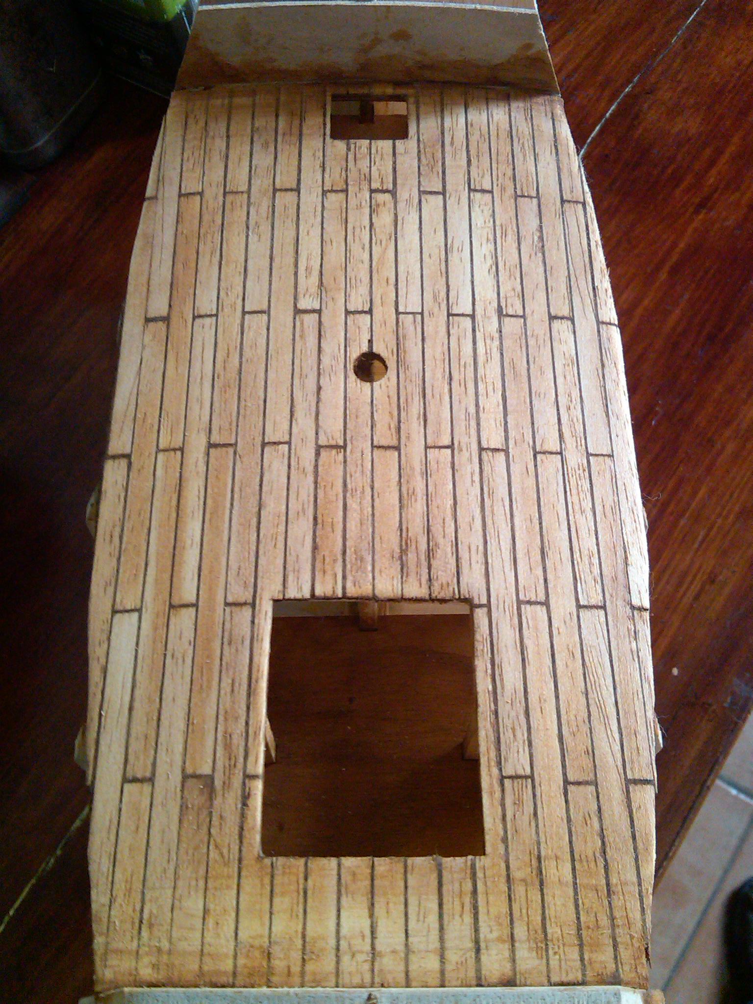

haciendo el forrado de la cubierta, solo falta recortar,calafatear, el claveteado y dar color.

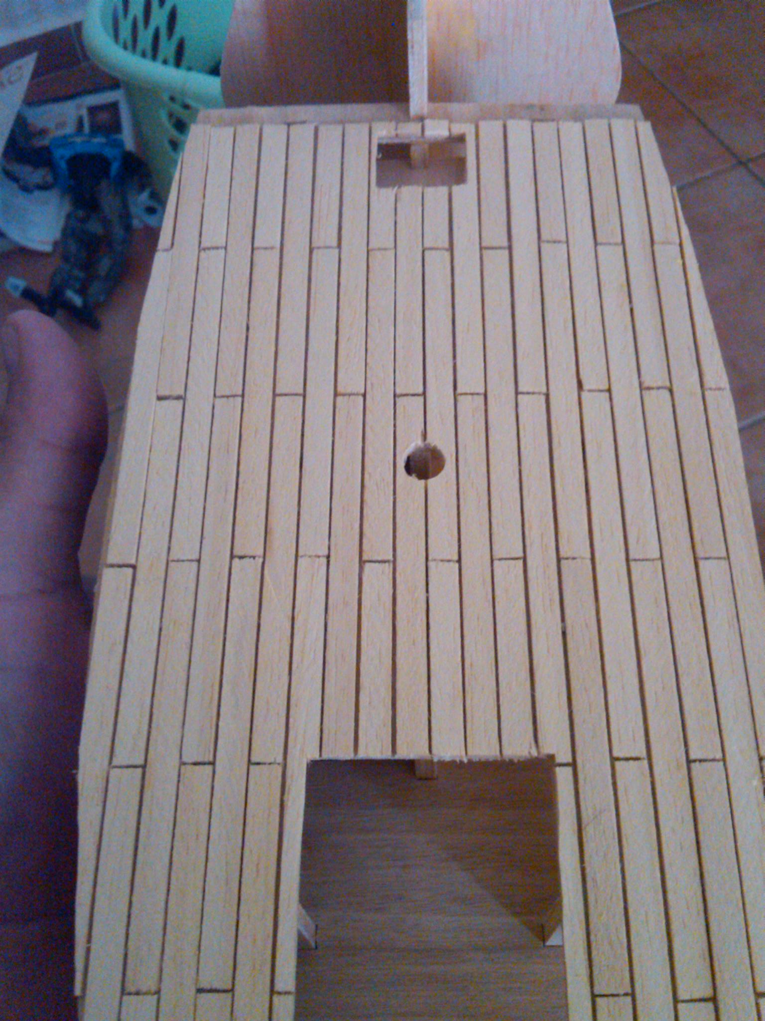

la cubierta ya recortada y pegada a la falsa quilla, espero que seque para pegar a las cuadernas y una vez pegado hago el calafateado. :D

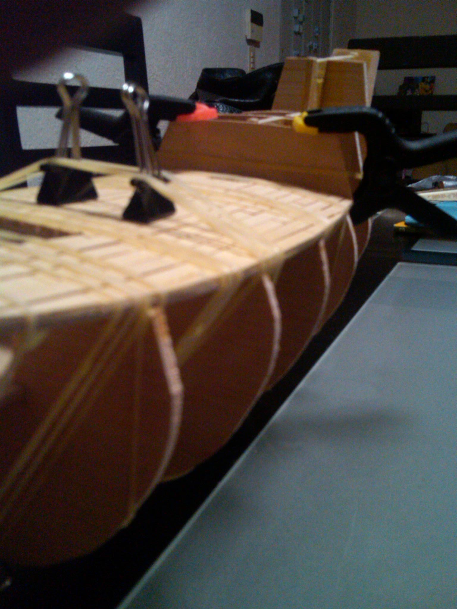

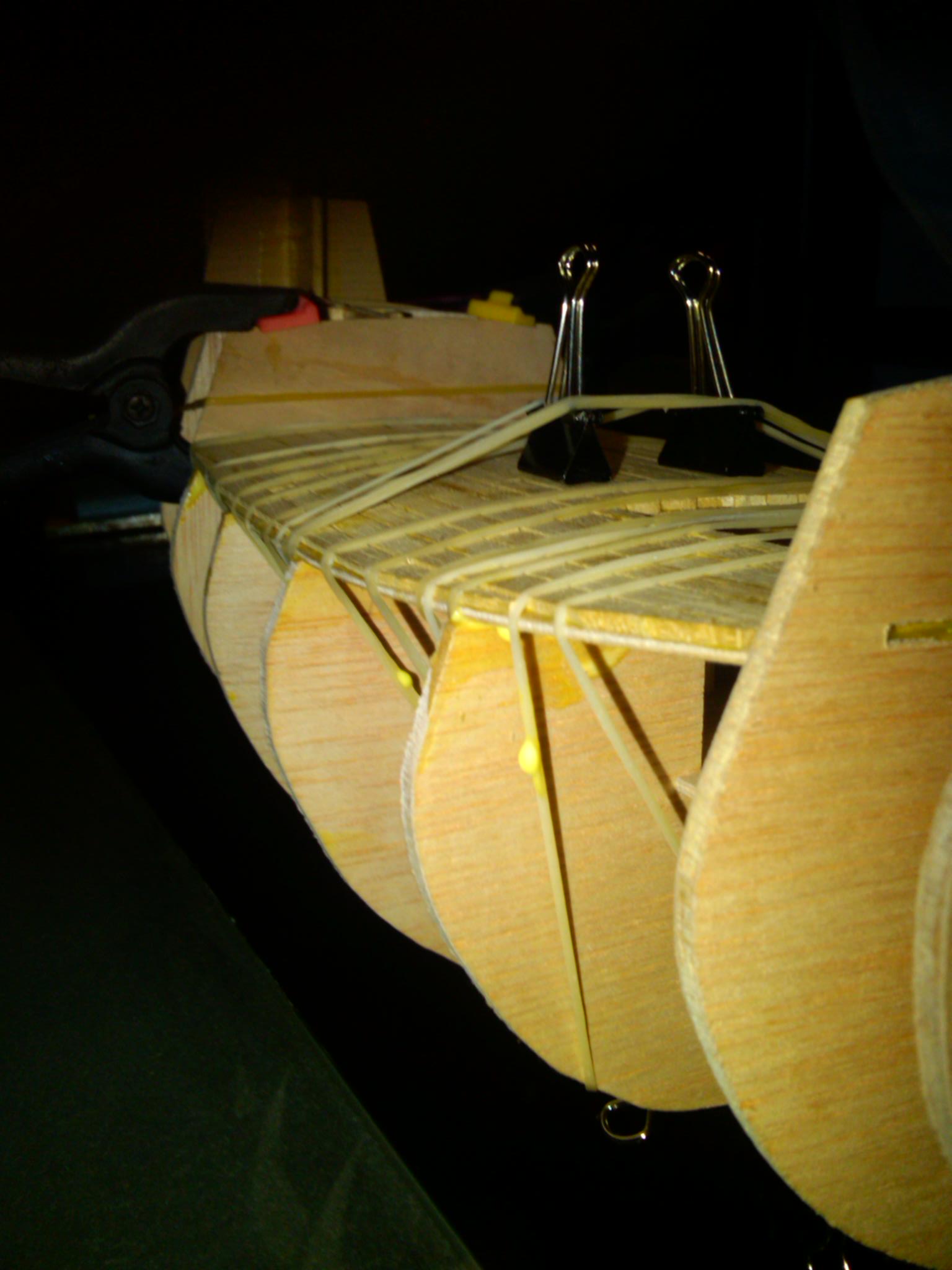

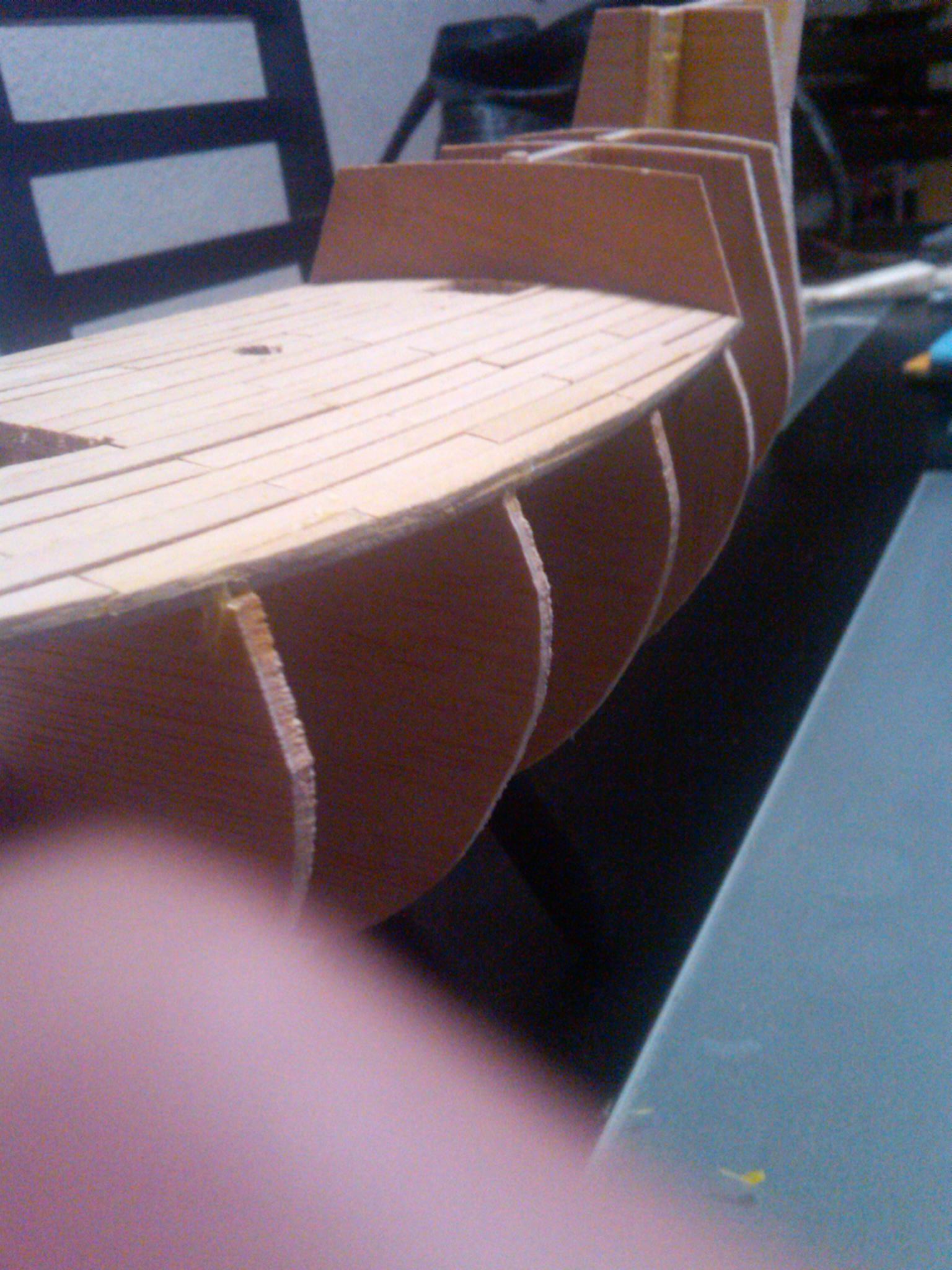

Pegando la cubierta a las cuadernas, como la cubierta ya habia tomado la forma con la inclinacion y sin problema cuadro, aprovechando pegue el mamparo de la cubierta principal.

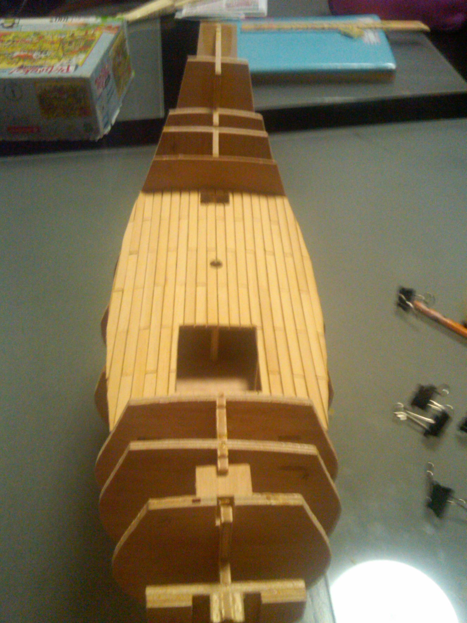

la cubierta y mamparo principal ya pegados en su totalidad, como veran se cuido la inclinacion de la cubierta.

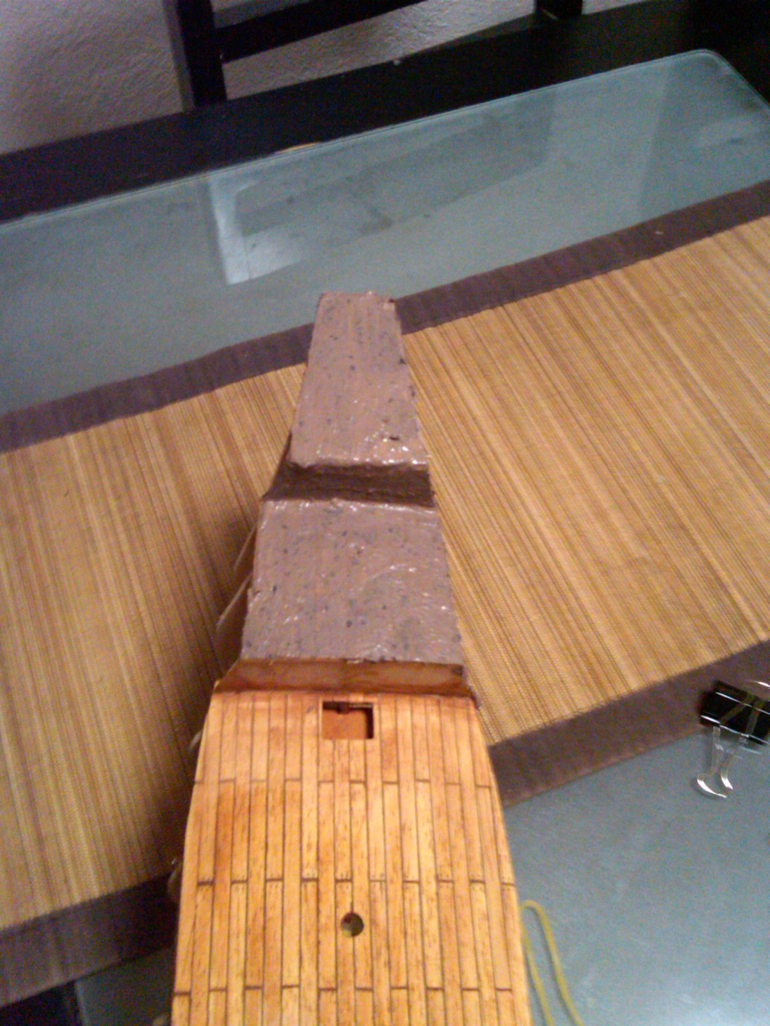

esperando que seque, el calafateado lo hice con resanador y ceniza , vamos a ver como queda con la lijada.

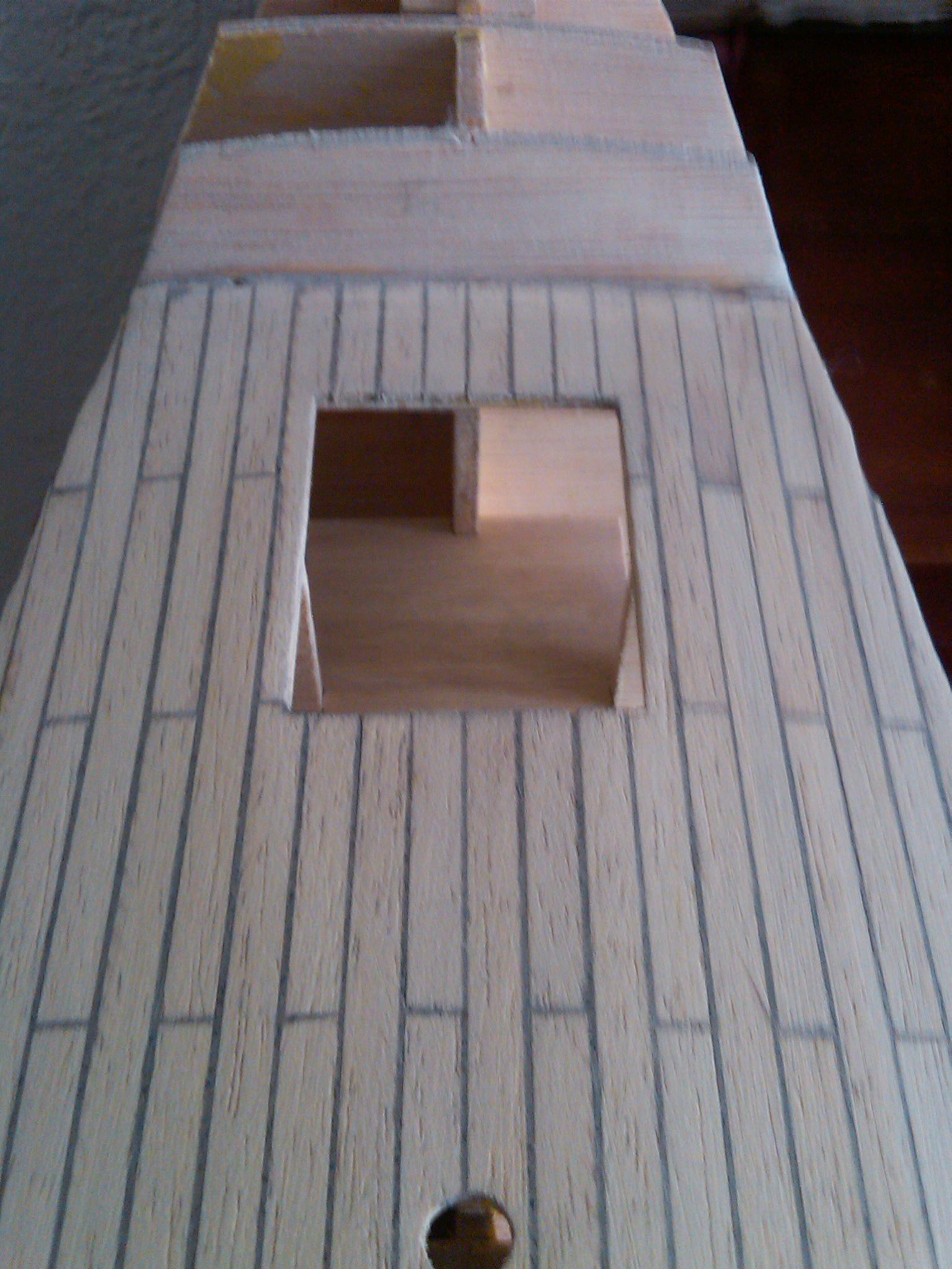

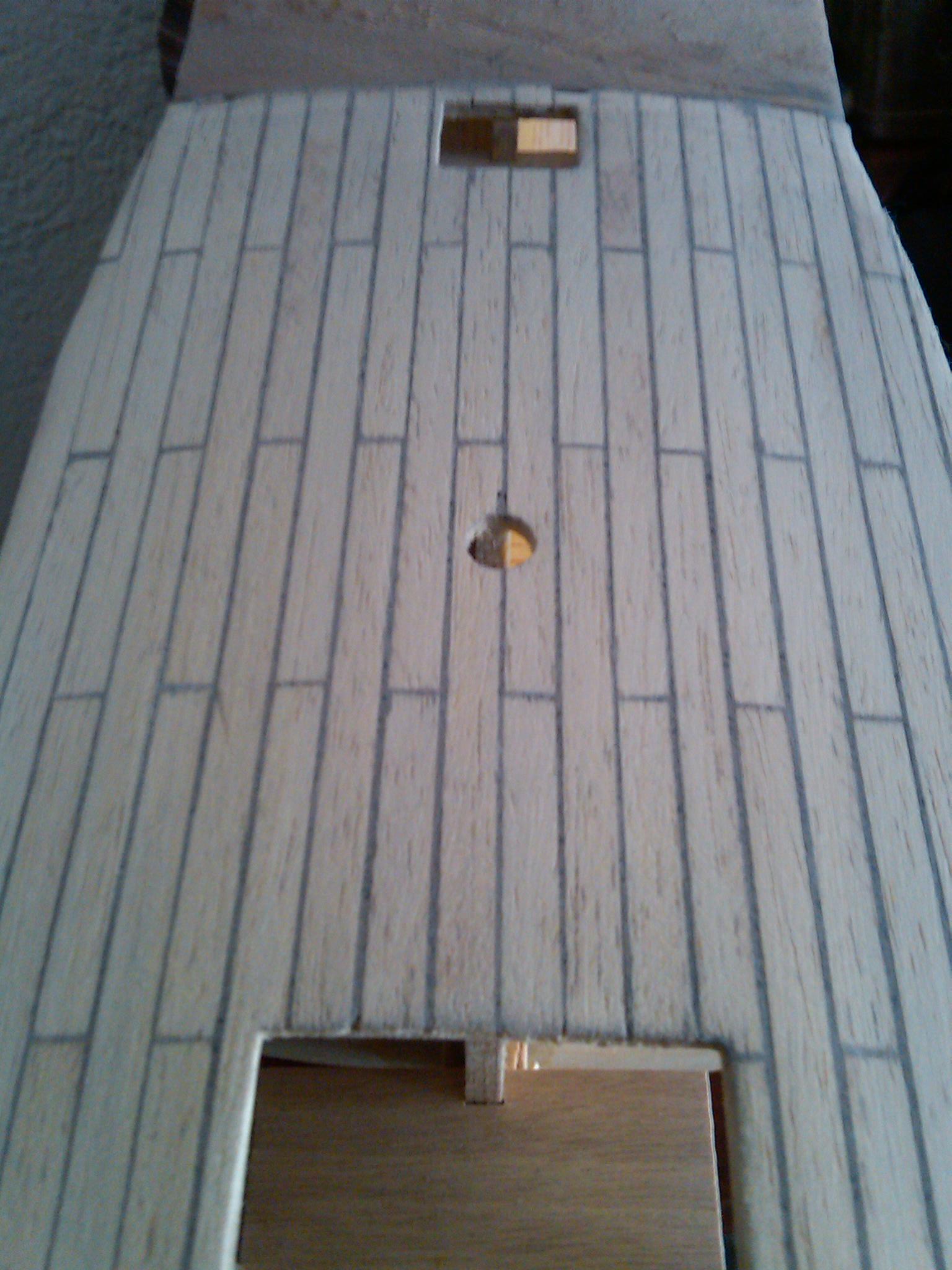

ya seca la pasta damos una buena lijada para eliminar los sobrantes y este fue el resultado :shock:

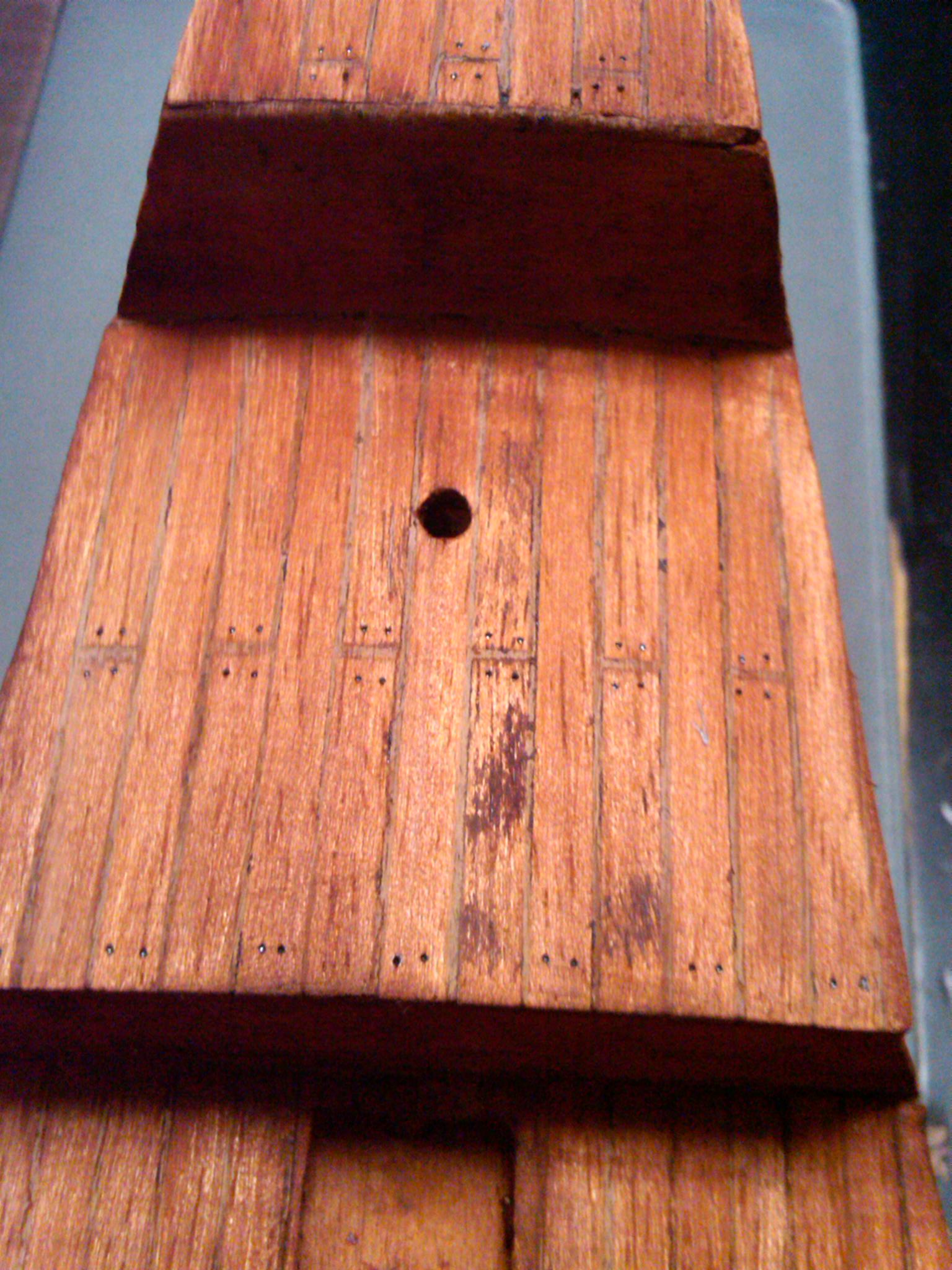

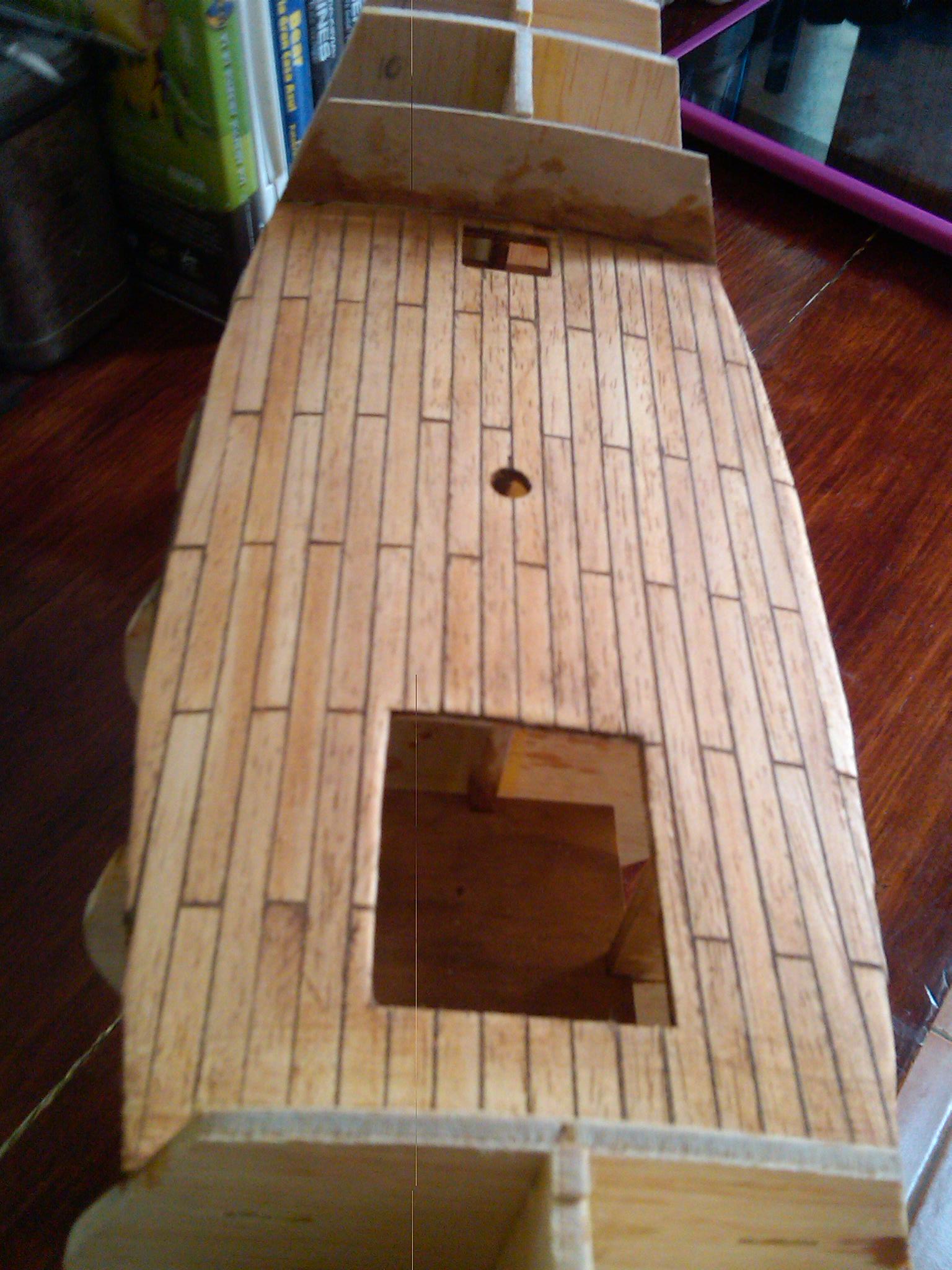

despues de batallar con el color, escogi el magnolia un tinte al alcohol, una capa y una pequeña lijada y este es el resultado, tengo duda si doy una segunda capa y otra lijada :?:

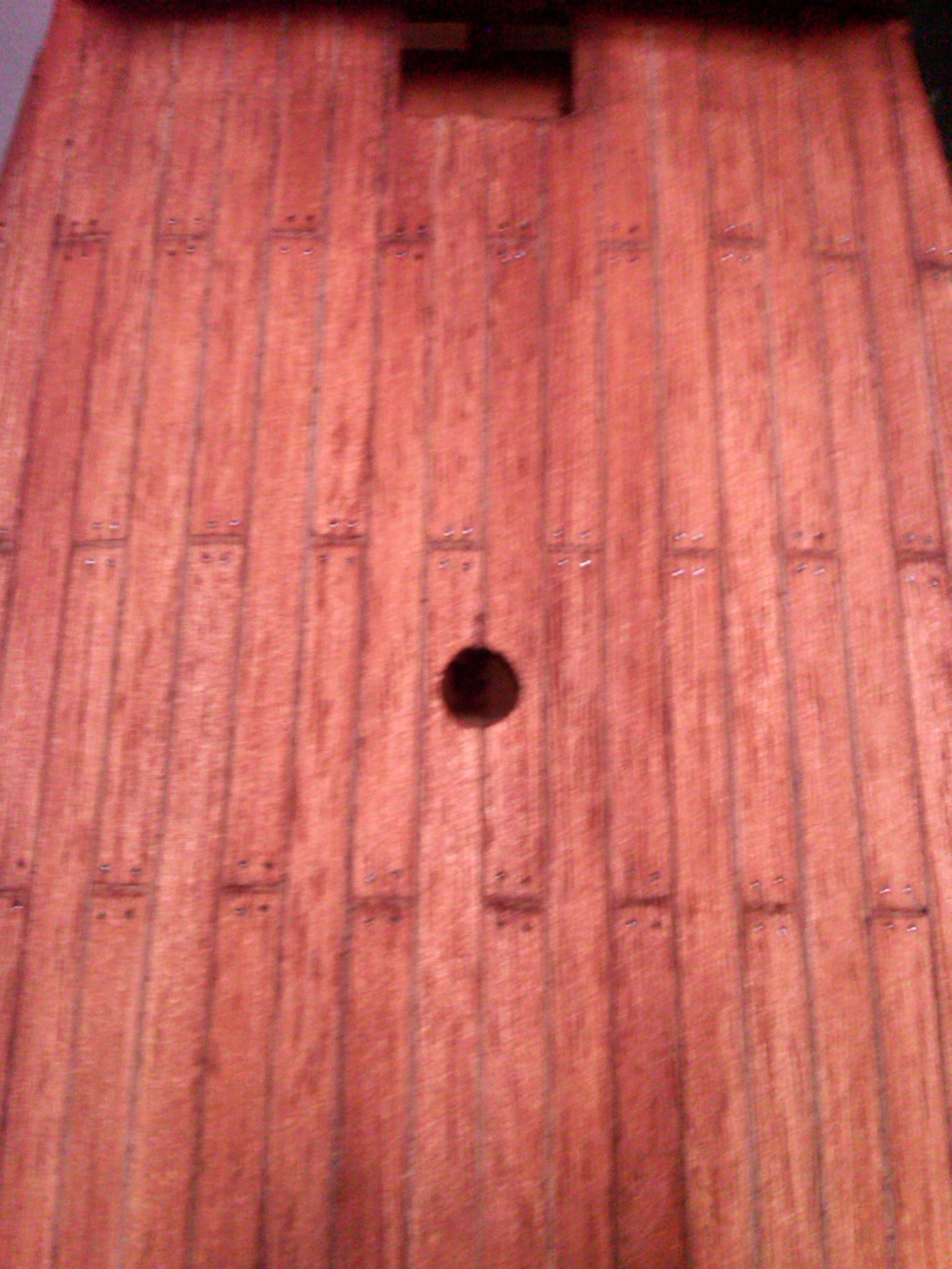

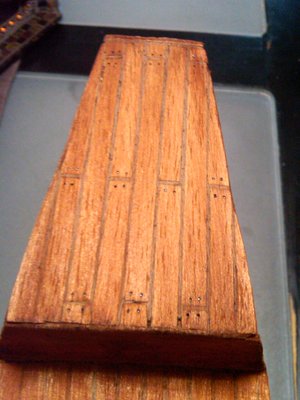

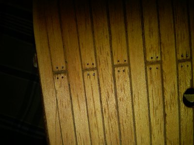

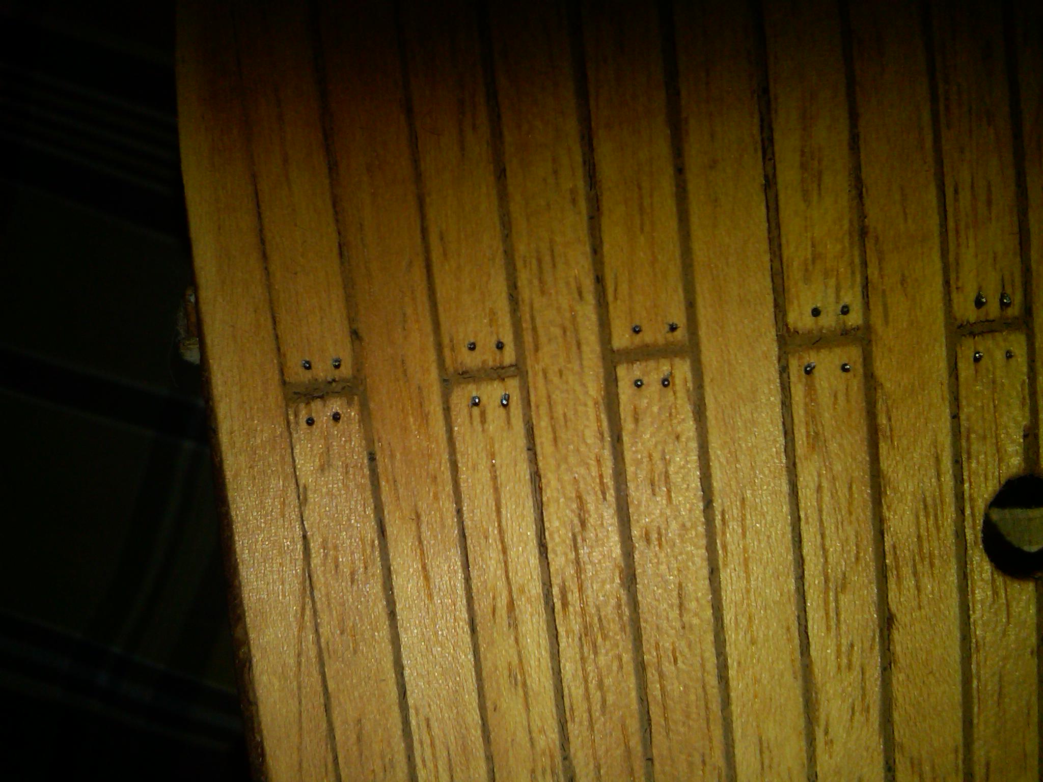

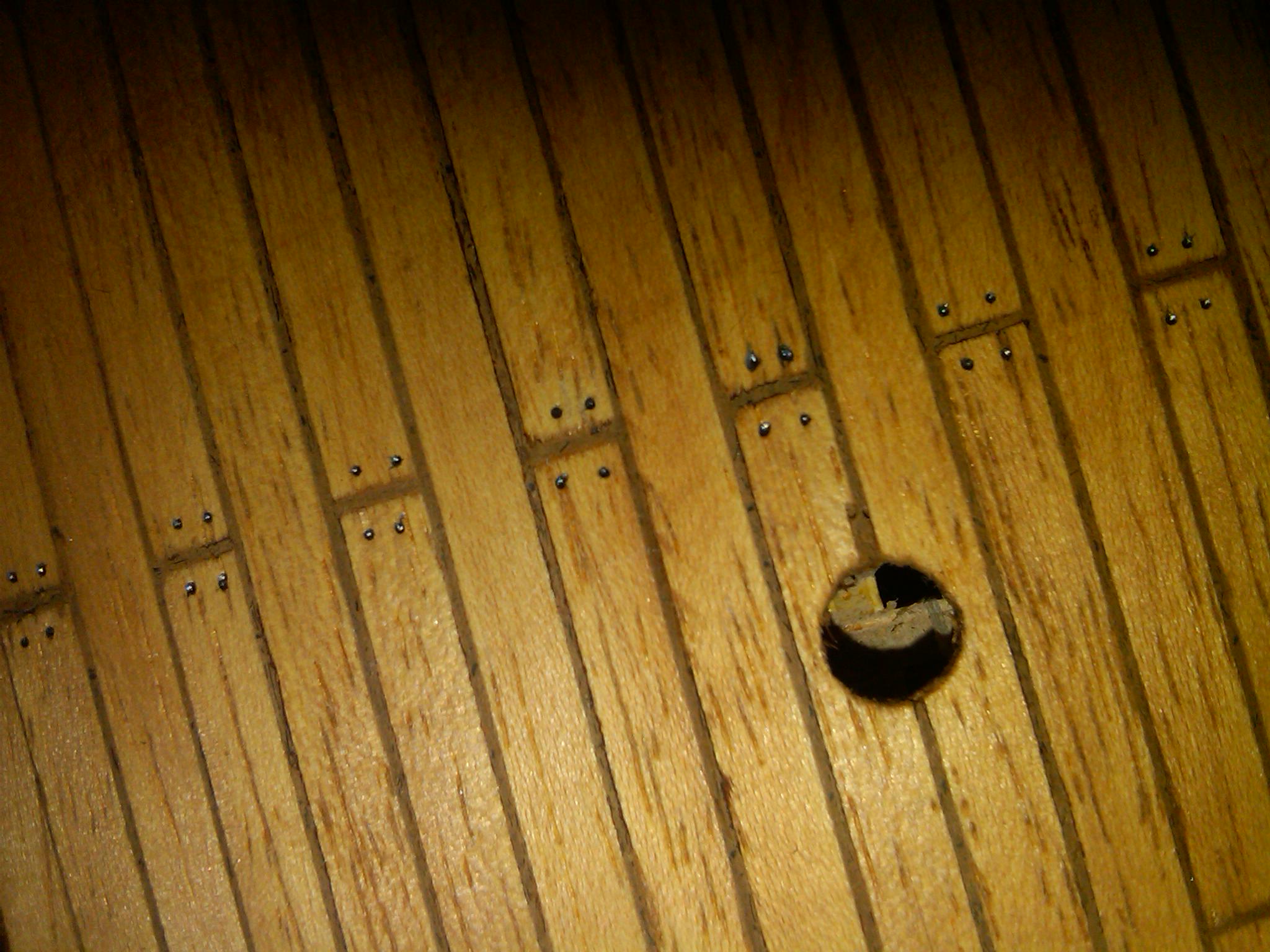

Haciendo pruebas del claveteado de la cubierta principal

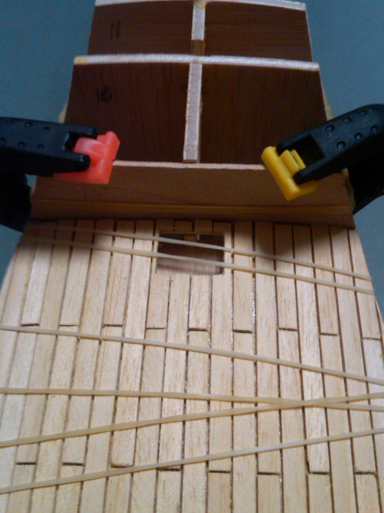

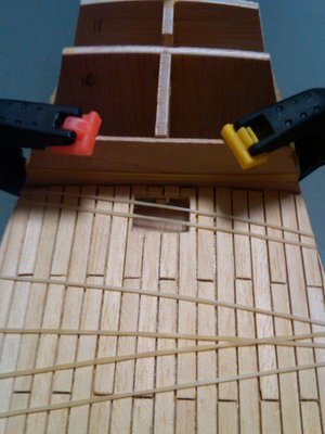

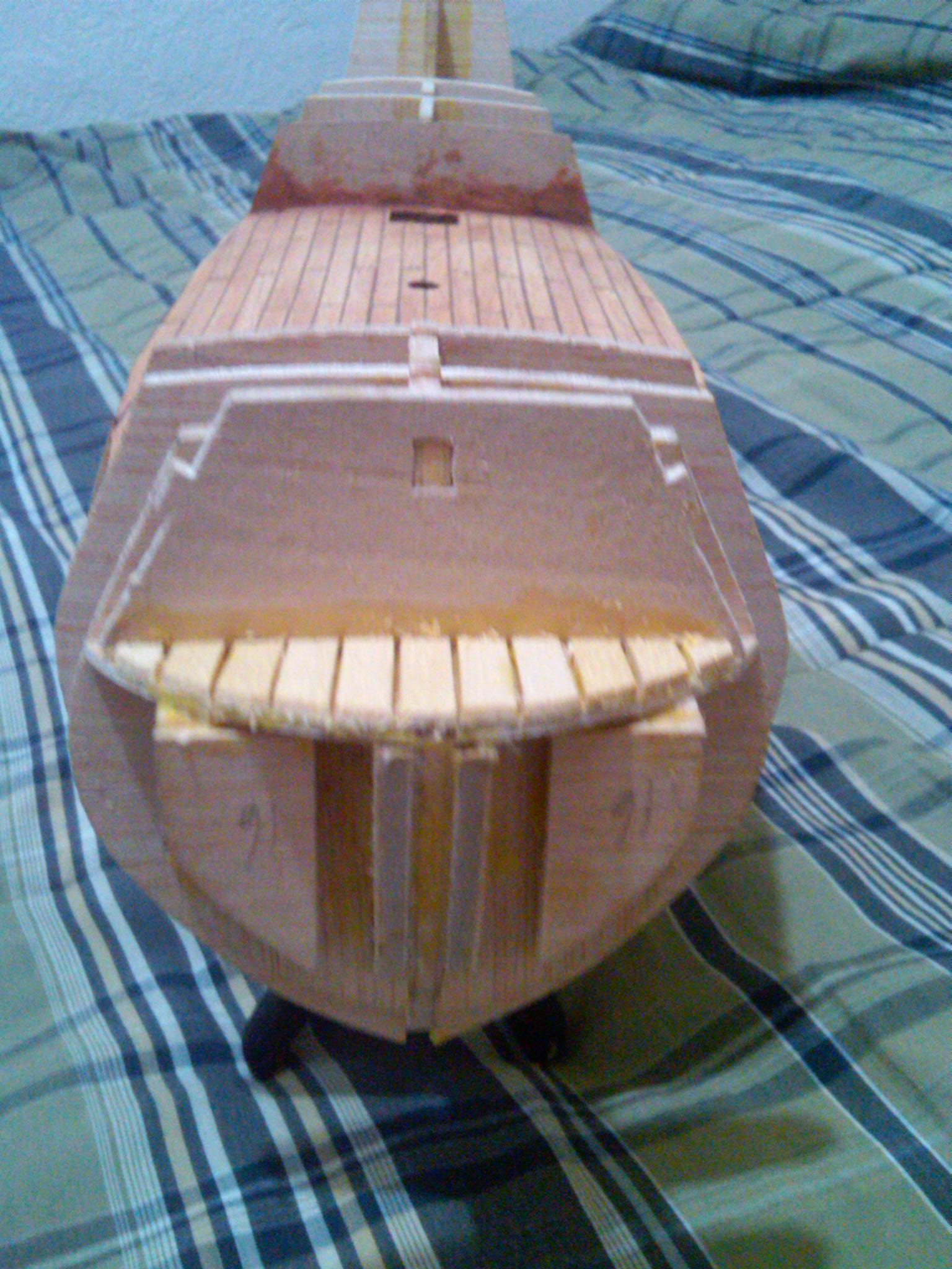

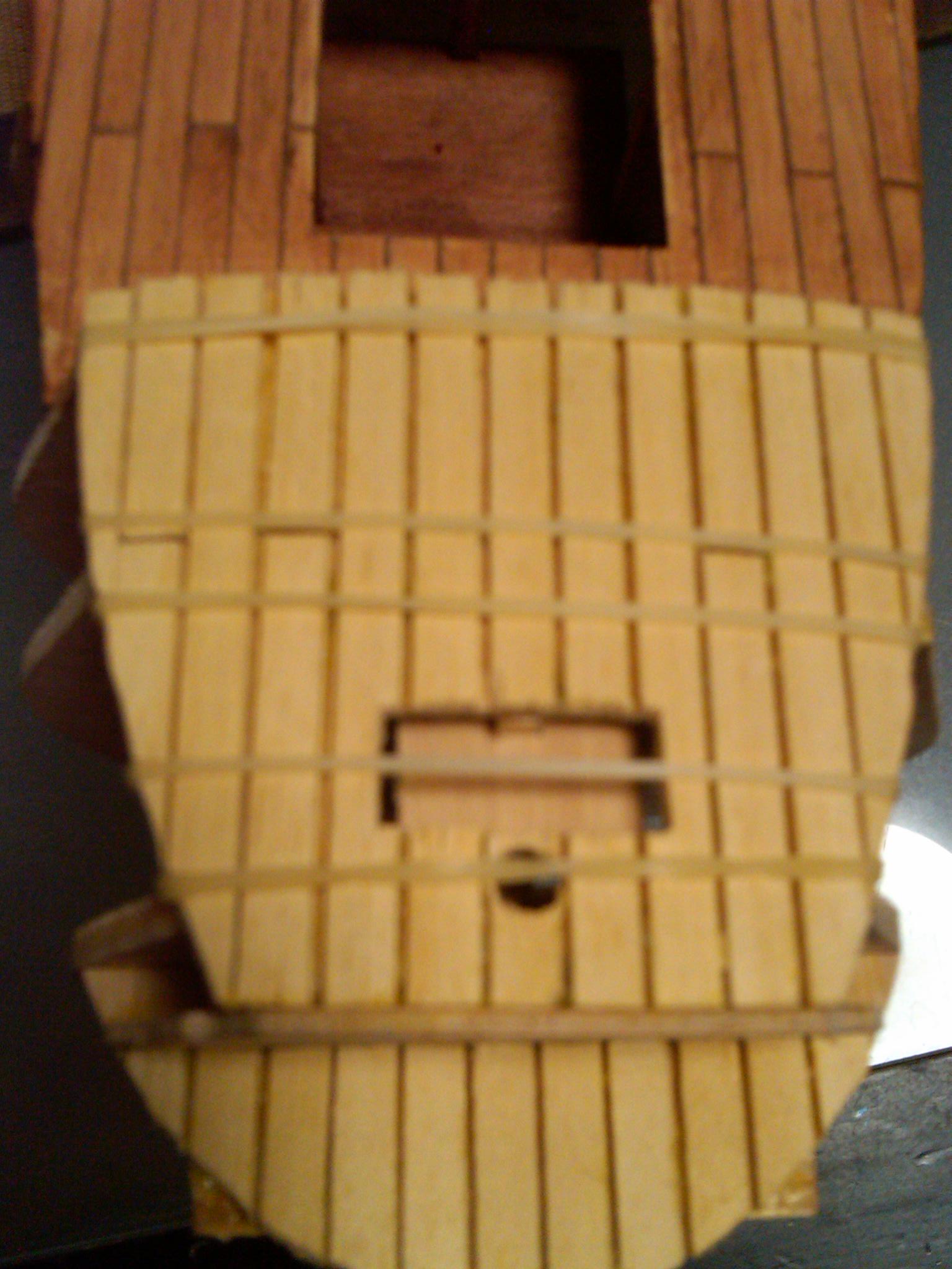

Forrado de la cubierta de proa y colocacion del manparo

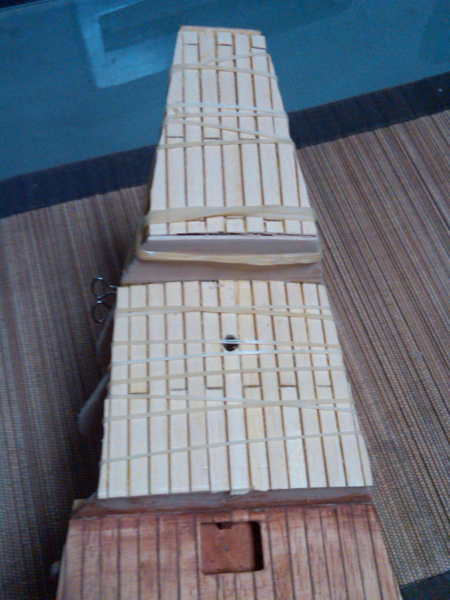

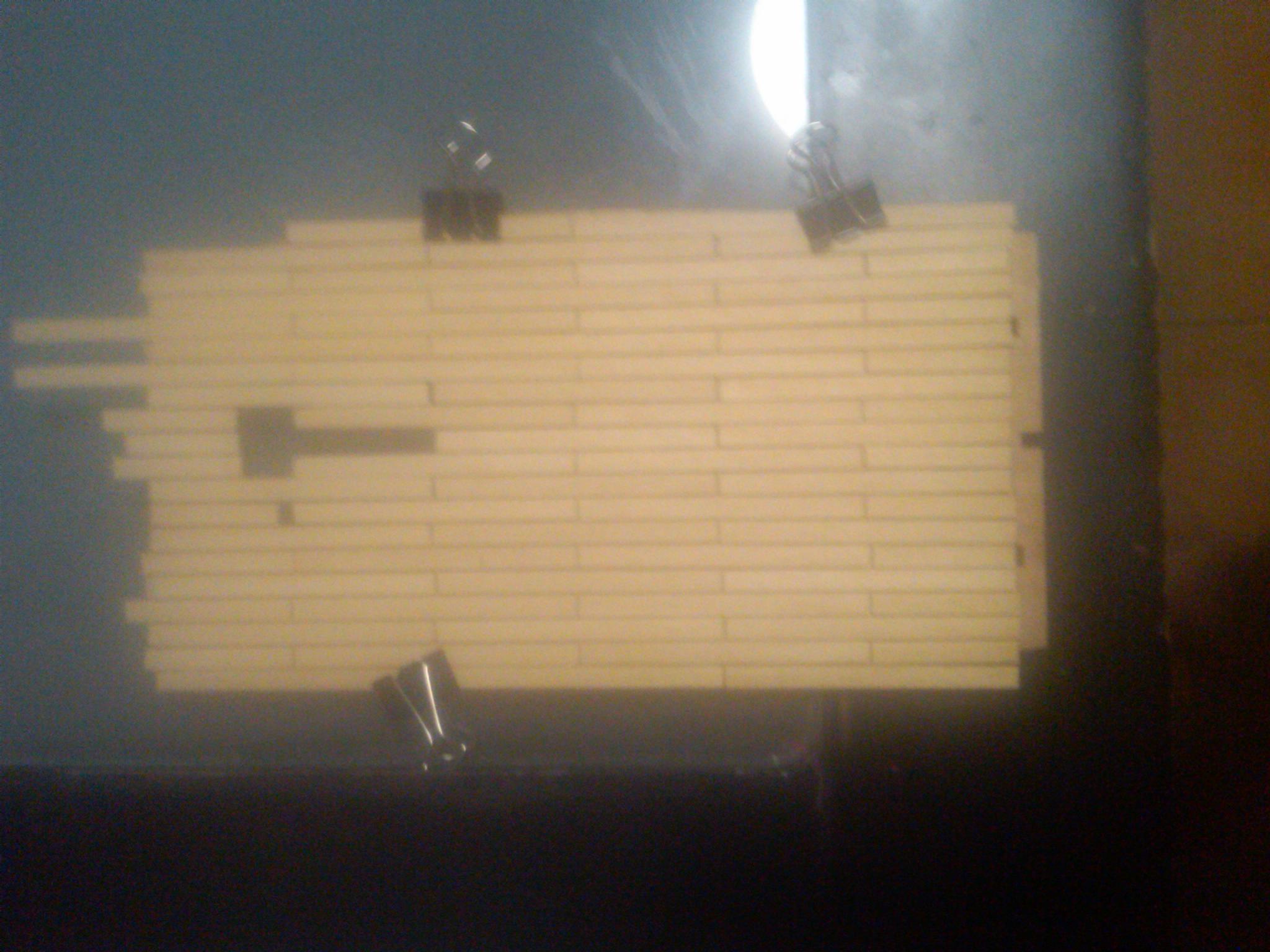

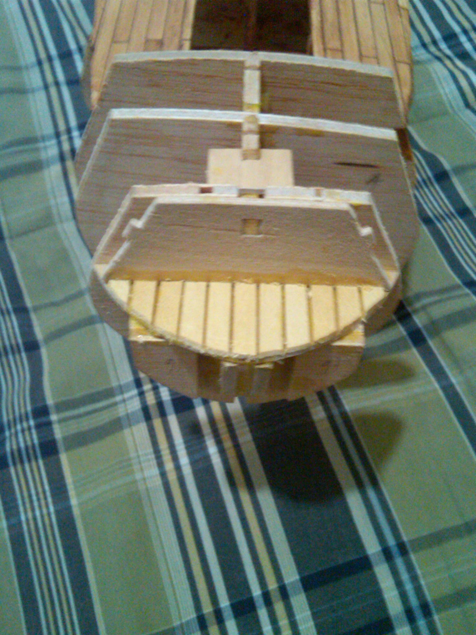

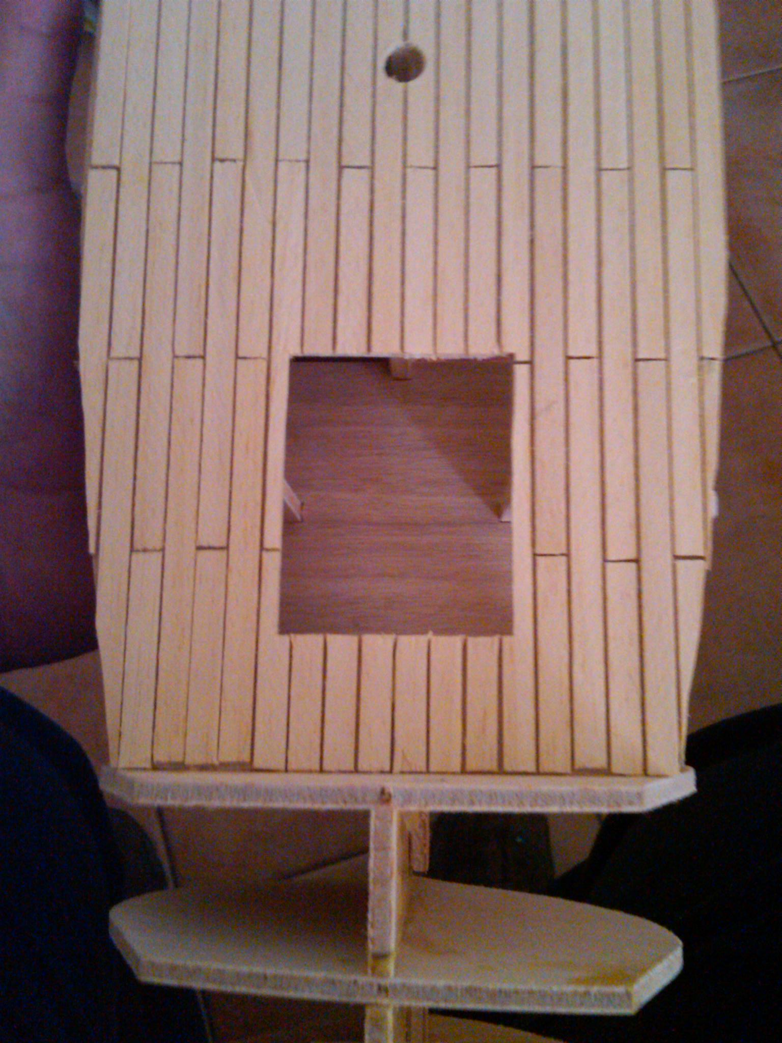

Colocando las cubiertas faltantes

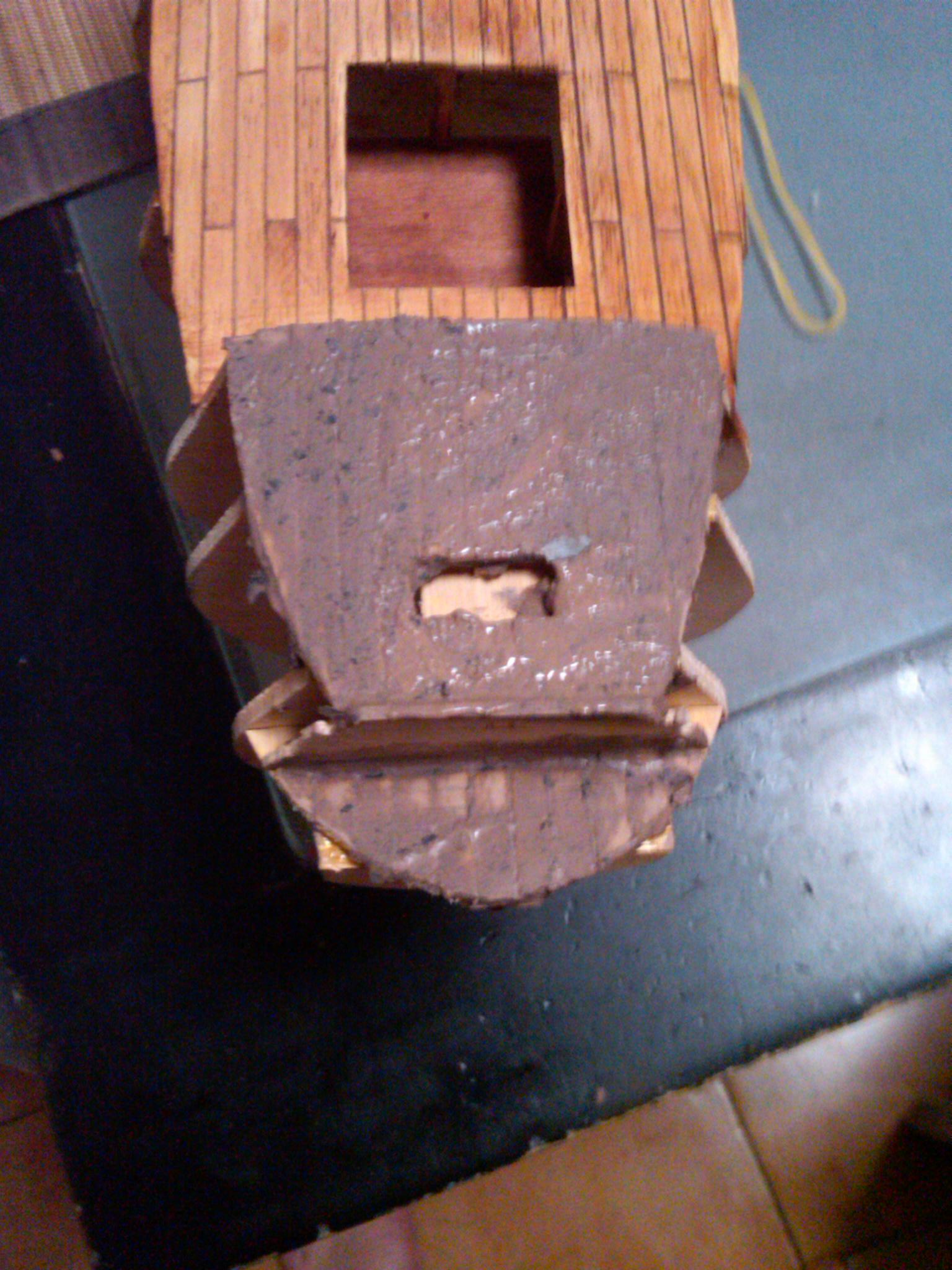

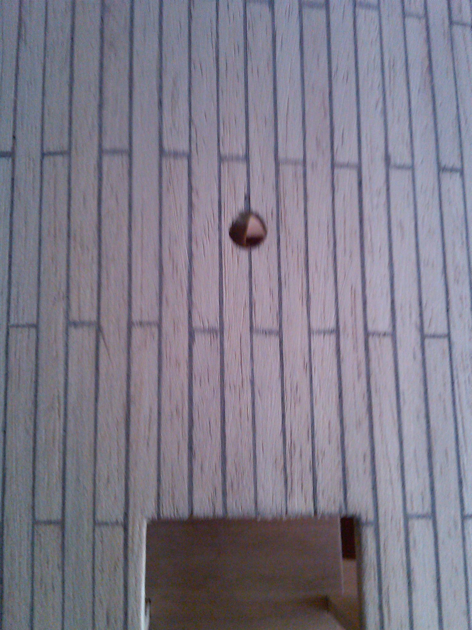

haciendo el calafateado, en espera que seque para lijar el sobrante y poner color :roll:
Modelista Mexicano.
Puebla, Puebla.
Remolcador Sanson. -Terminado- http://www.modelismonaval.com/foro/view ... 22&t=10538" onclick="window.open(this.href);return false;
Mayflower. -Terminado- http://www.modelismonaval.com/foro/view ... 22&t=10915" onclick="window.open(this.href);return false;
Sergio.Baez
Mensajes: 202

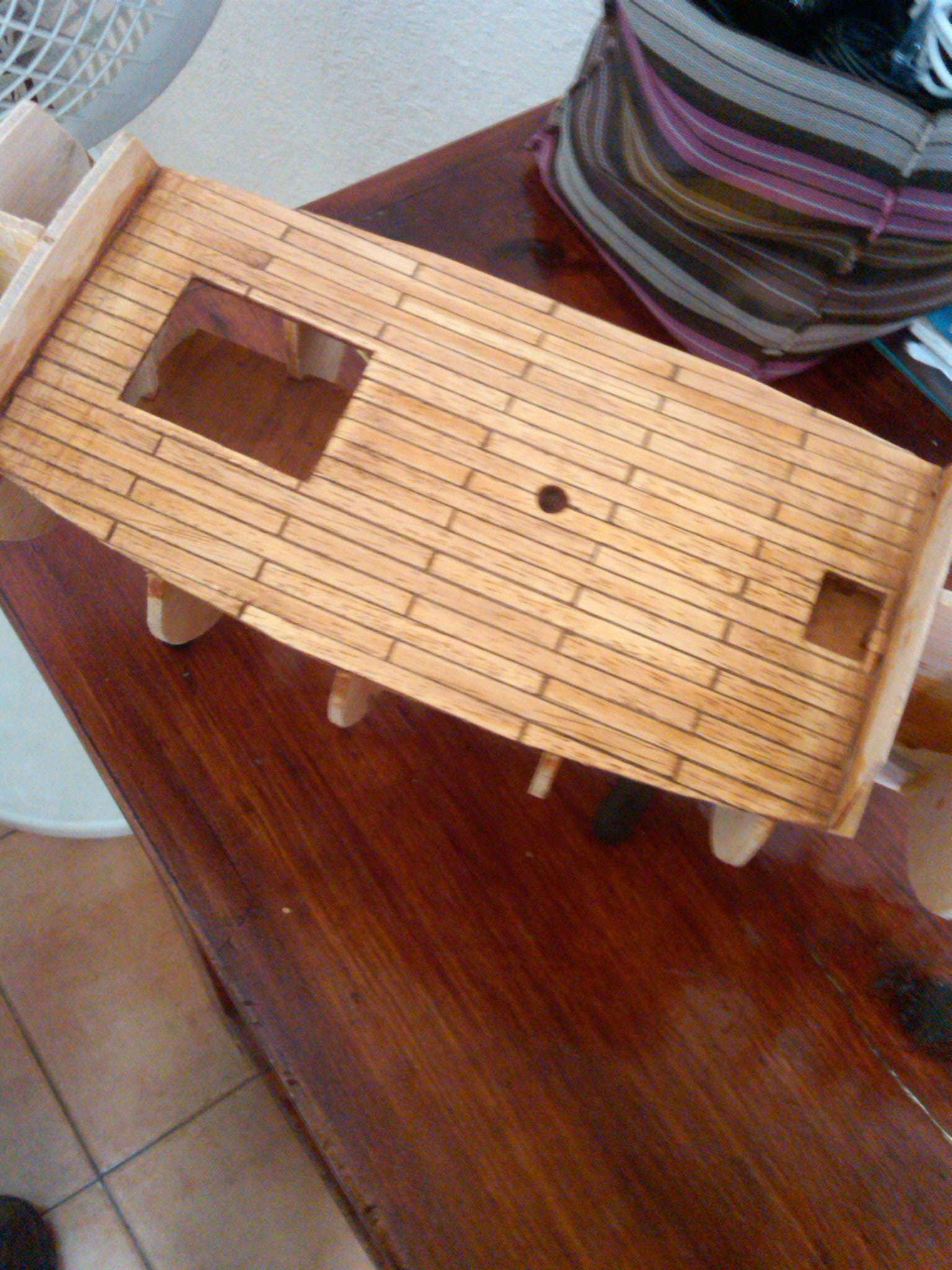

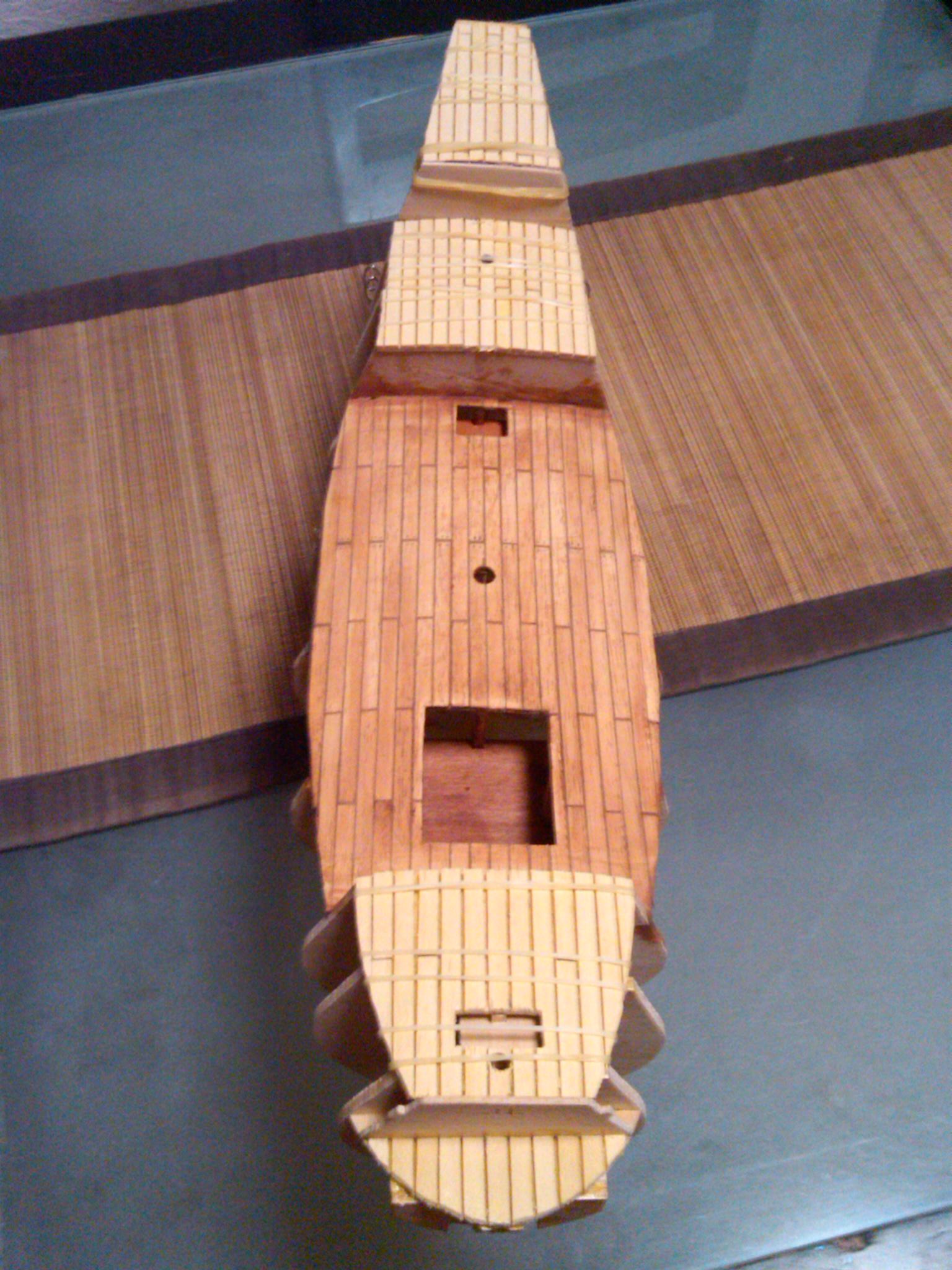

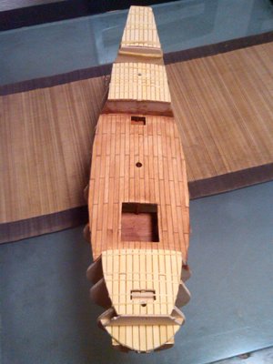

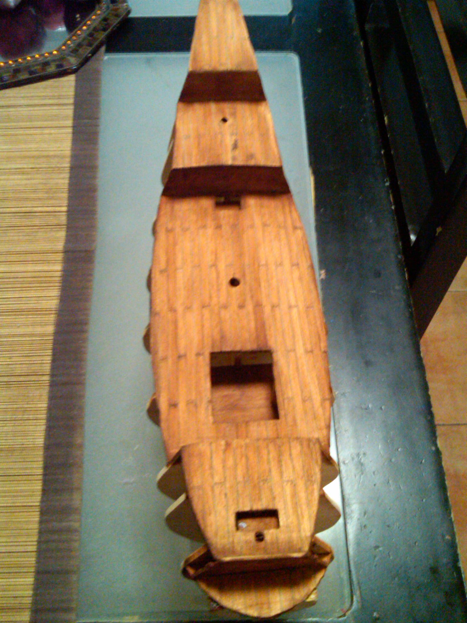

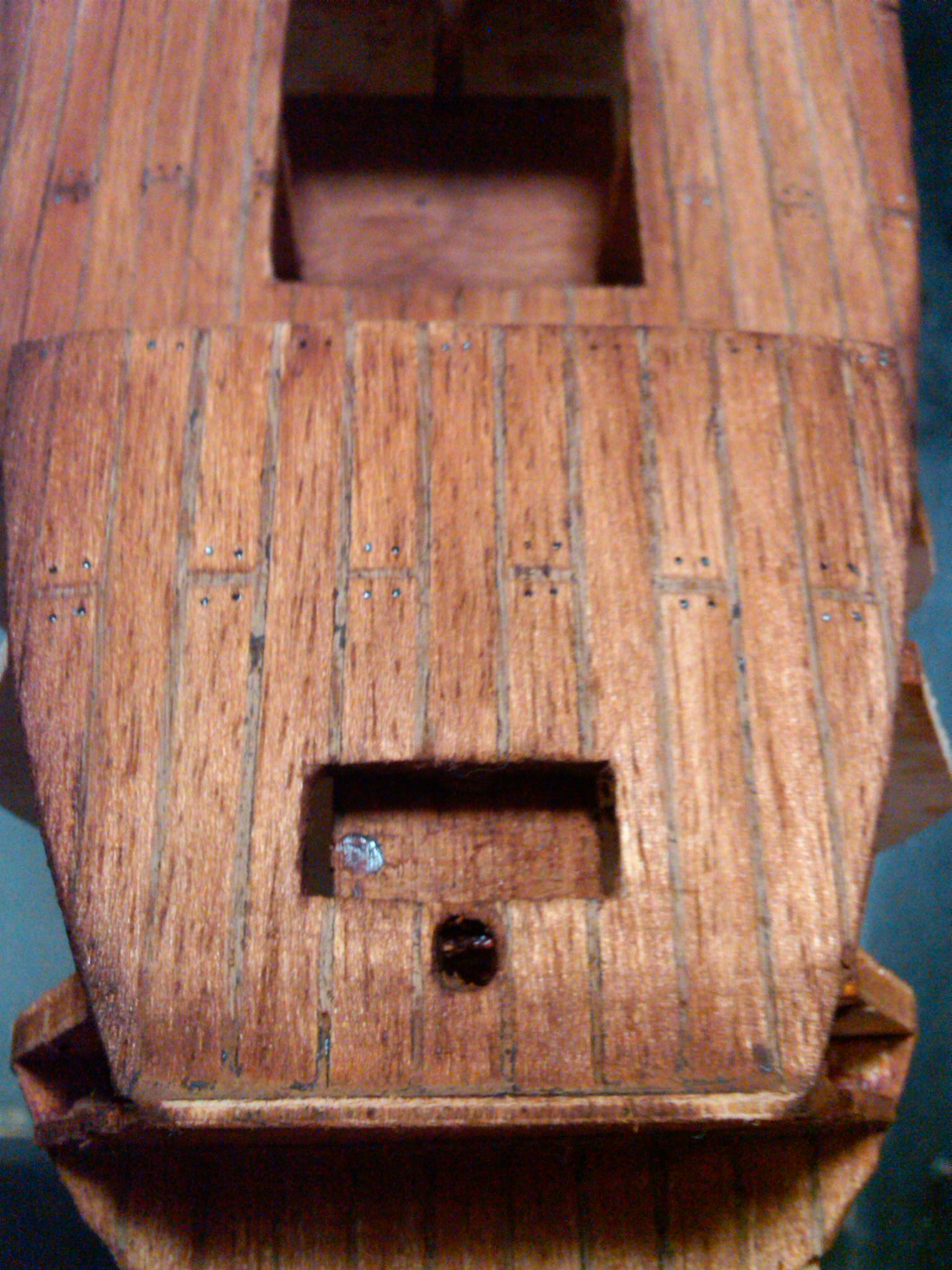

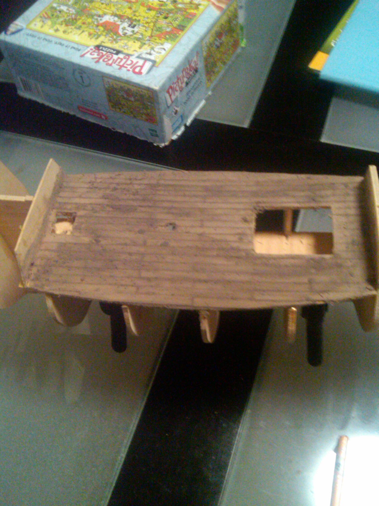

cubiertas forradas, calafateadas, claveteadas, entintada y lijada. solo falta tapa poro y barniz para protejer.
