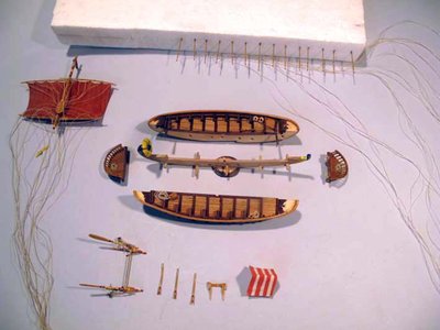

Después de las alegres respuestas y comentarios a mis barcos en botella, las cuales agradezco. Me parece interesante mostrar el sistema de despiece e introducción en una botella, que es lo más llamativo del proceso.
A mí, la parte que mas me atrae son el diseño y construcción del modelo despiezado.
El casco se despieza en elementos que puedan entrar en la botella, muy fáciles de armar, y totalmente acabados.
La arboladura se pliega, Ya que es de bambú, tela e hilos. Algunos cabos tienen que funcionar a través de perforaciones en el casco.
Los remos tienen dos hilos que permiten el control de su inclinación para pegarlos.
En fin, espero que os guste.
Morfos

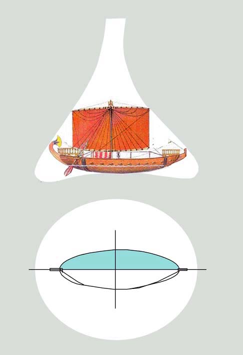

Estudio, tamaño, dimensiones.

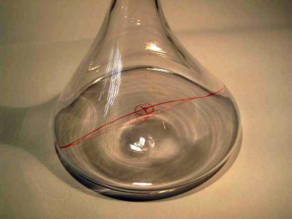

Botella con linea central para colocación de la quilla.
Despiece de barco terminado. 13 piezas y 14 remos.

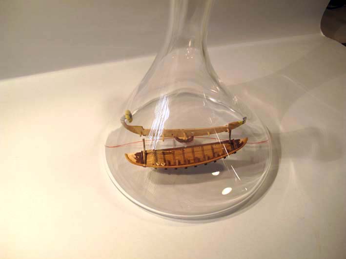

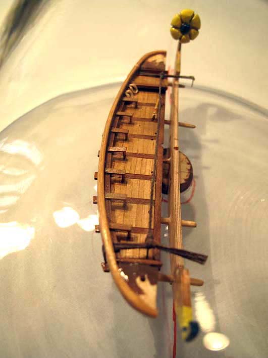

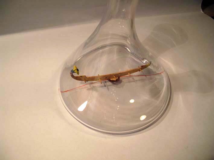

Quilla y un lateral del barco.

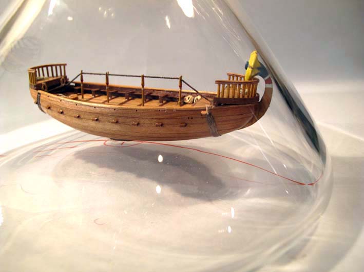

Armado quilla y un lateral del barco.

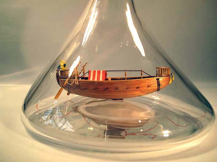

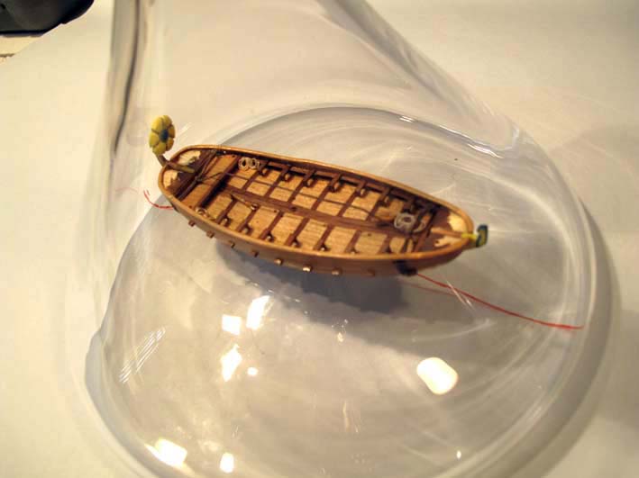

Armado total del casco con linea central para disimular la junta.

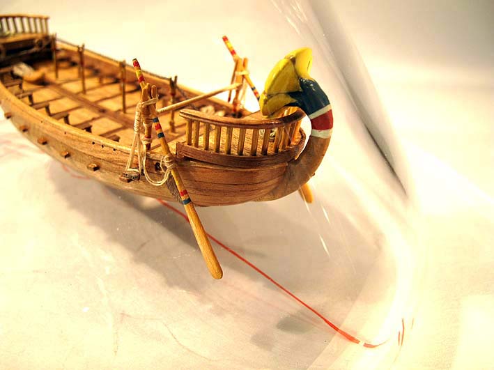

Casco unido con castilletes de proa y popa, y soga de tensión central.
Colocación de timones.
Tienda y aros de soga de adorno.

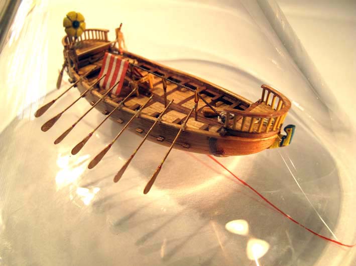

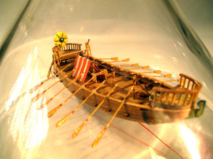

Remos de estribor.
Remos de estribor.
Remos de babor
Remos de babor

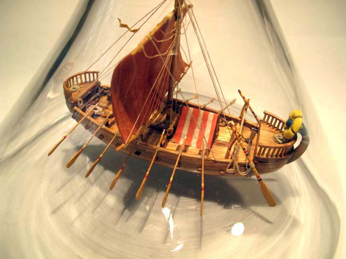

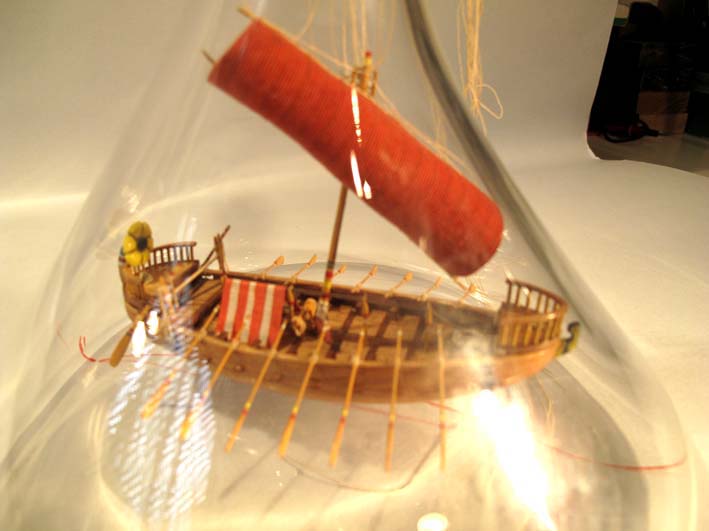

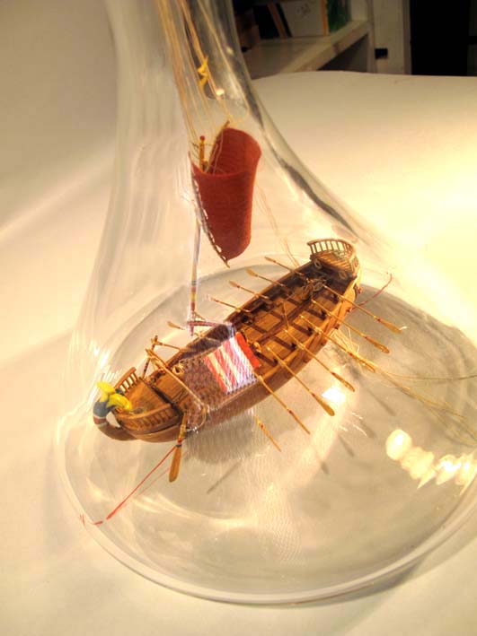

Introducción de la arboladura, e hilos.
Despliegue de ala arboladura.
Barco terminado.
Barco terminado.

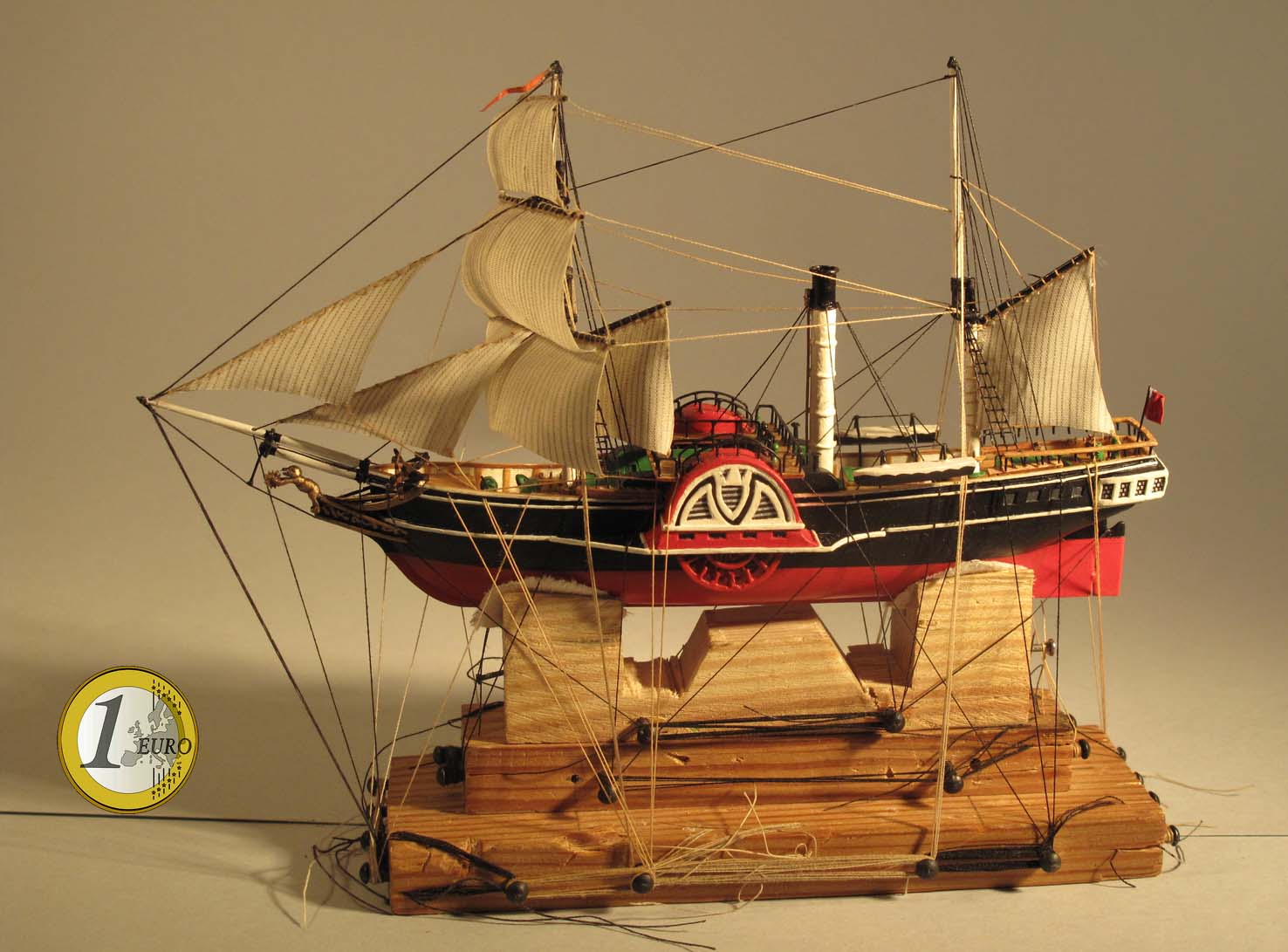

Lo de la escala es cierto, así que envío una imagen del barco Syrius, en el astillero antes de introducirlo en la botella con una escala aproximada.
Morfos
El modelo es de 18 cm. de largo y 9 cm. de alto.
