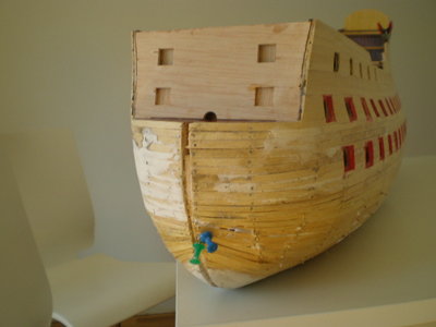

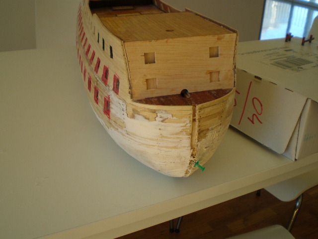

pongo un par de fotos , creo que mañana terminare el primner forro y seguire con el lijado. saludos carlos.
- Mensajes: 1180

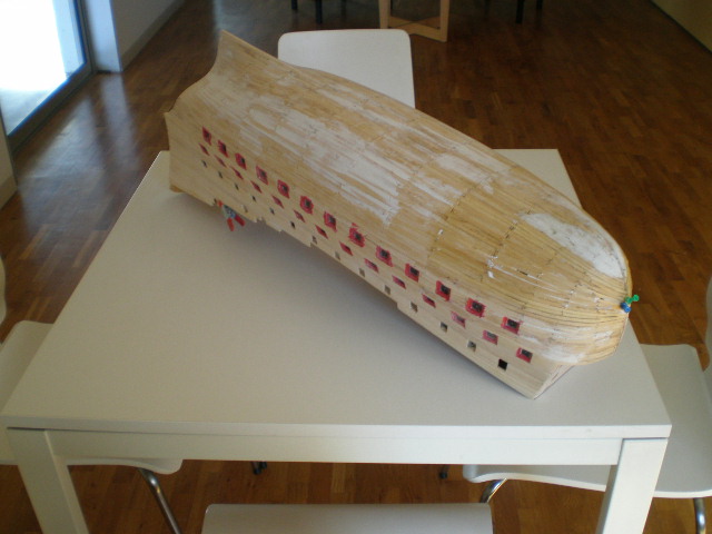

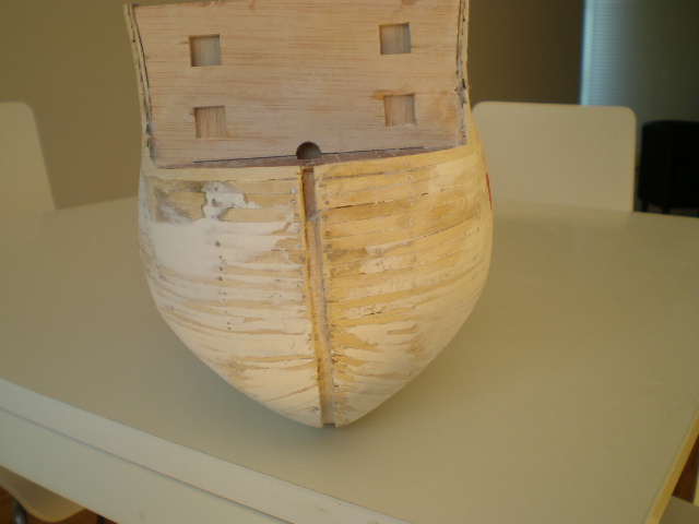

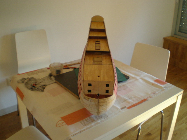

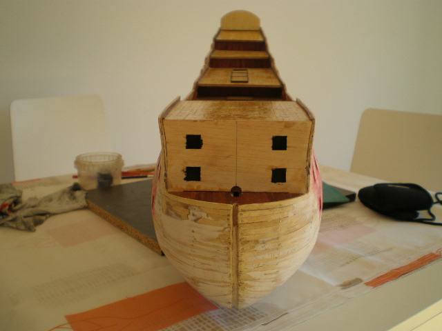

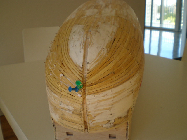

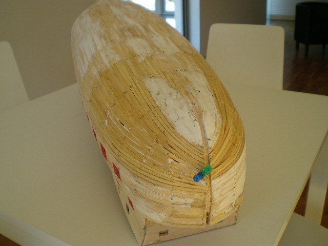

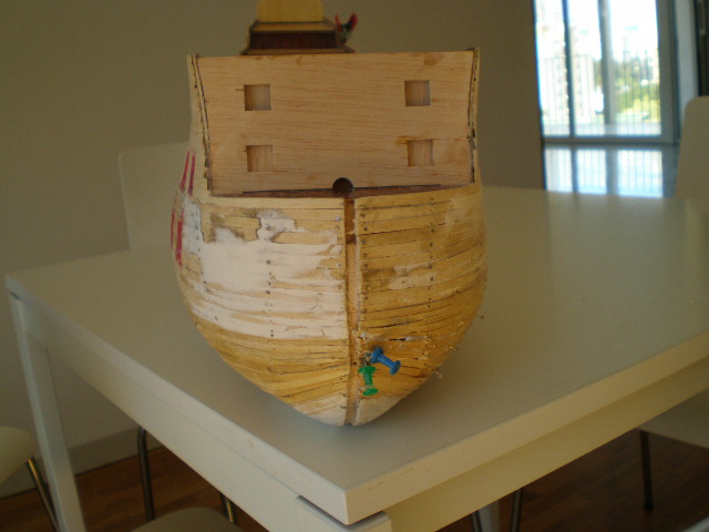

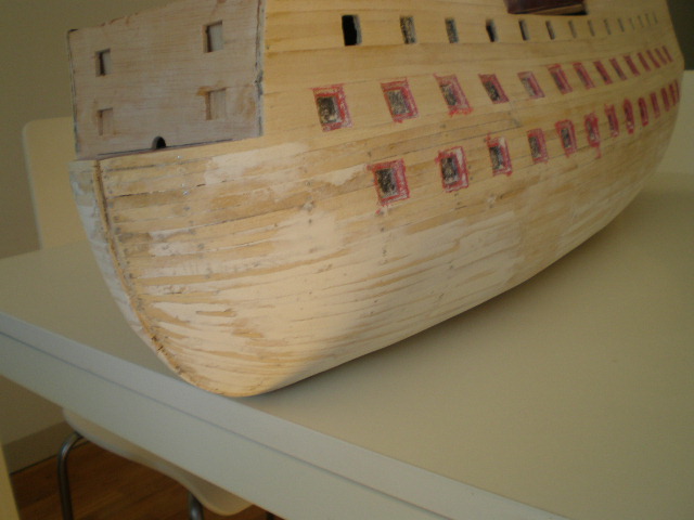

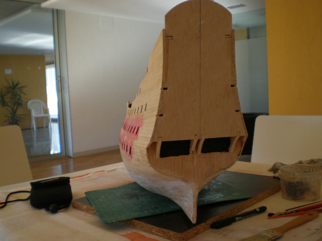

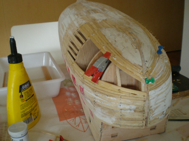

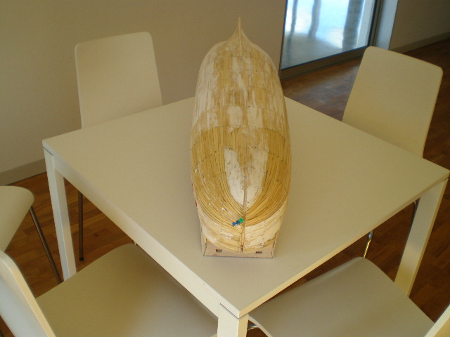

hhe terminado con las tracas el primer forro ,solo me falta un poco de masilla y el lijado, y entonces si estara realmente terminado, mi idea fue que todas las tracas terminaran en la roda, y aunque hacia popa todas terminaron en el espejo y codaste, en proa tuve que poner tres atunes por banda y al centro una traca perdida, aun asi he quedado bastante satisfecho del resultado, os pongo unas fotos , aunque falta lijar, espero vuestros comentarios.saludos carlos.

Estupendo
Ya has acabado la primera fase del "traqueteo" Ahora a lijar y corregir imperfecciones y todo listo para el segundo forro .
Para mi es una de las partes más monótonas de la construcción (sin contar los nuditossss ) así que ya casi lo tienes listo y podrás dedicarte a otras tareas más agradecidas.

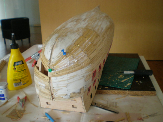

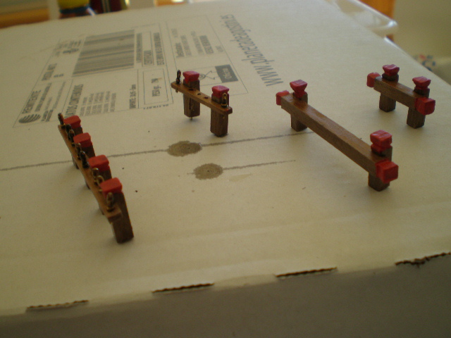

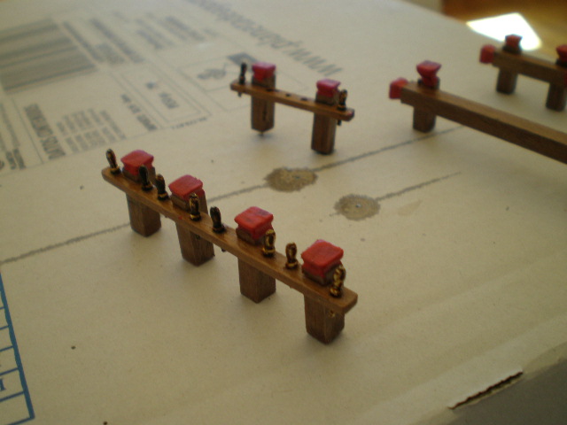

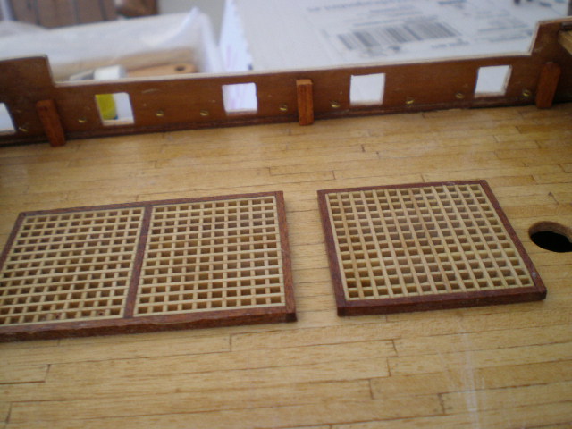

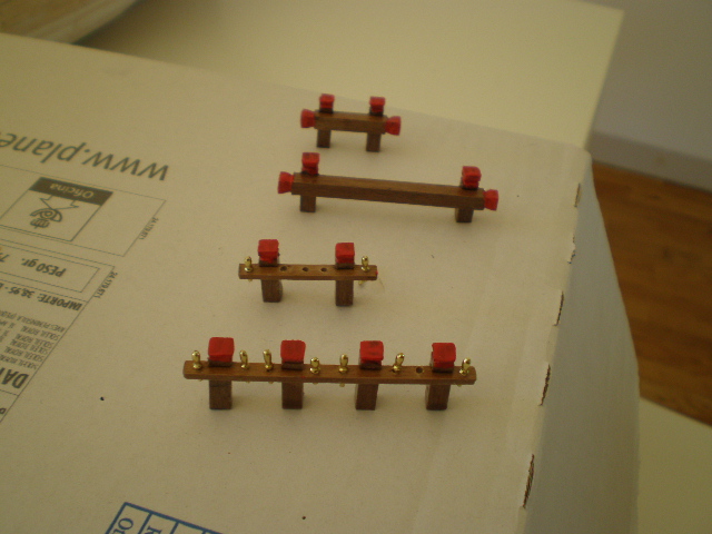

terminados algunos abitones con sus cabillas ,aunque creo que las pintare color madera, no me gusta que sean doradas, tambien con el enmasillado ,solo me falta lijar la larte de la amurada de proa, pongo un par de fotos. saludos carlos.
- Mensajes: 1180

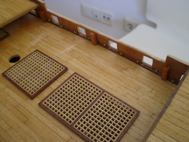

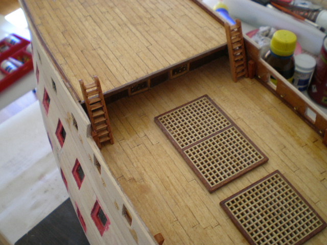

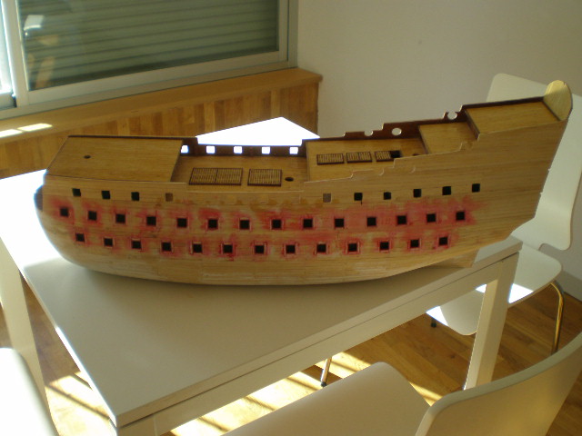

he terminado dem lijar demomento el primer forrpo ,tambien he pintado los cabilleros con otro color para no ver tanto dorado, y barnizado un par de escaleras mas ( ya tengo 8) preparadas para cuando tenga que ir las colocando en cubierta , asi como los abitones, anclas, y etc..... pongo algunas fotos para esperar vuestras criticas. saludos carlos.

Hola Carlos lo llevas de maravillas, solo que tiene que ser muy tedioso no poder completar los trabajos por falta de materiales, pero la paciencia es una virtud de la que debemos presumir todos los que nos dedicamos a este menester, pero lo que veo hasta ahora está muy bien, sigue así compañero y ya veras lo orgulloso que te sentirás cuando lo veas acabado. recibes mis saludos cordiales.
- Mensajes: 1180
hola manolo: gracias por tu visita y tus animos, de momento estoy otra vez sin material, asi que voy a seguir haciendo marcos para las troneras, y pienso volver a hacer las portas, pues las que hice las veo fuera de escala son 2 m.m de espesor mas el central, lo que seria casi 25 cm. asi qe tendre que volveras hacer mas finas solo 1 m.m mas el tapon .saludos carlos.

Buenos avances, es un rollo cuando las tracas no asientan bien y hay que dar mucha masilla, bueno veo que lo llevas genial.

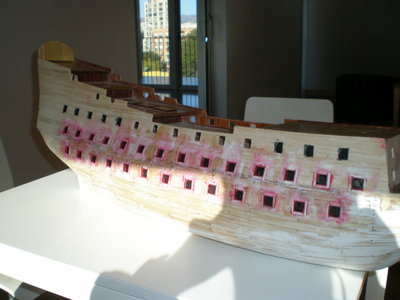

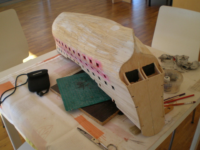

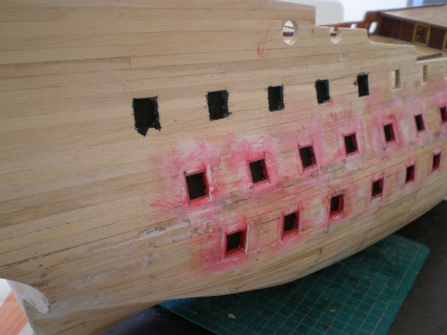

hola RCC: gracias por tu visita, me siento halagado por tus comentarios siendo yo un novato, pero eso me anima a seguir adelante con este proyecto, he terminado en poner los marcos de las troneras ,ahora estoy pintando otra vez el fondo en negro y los marcos en rojo cuando termine pondre mas fotos. saludos carlos.
- Mensajes: 1180

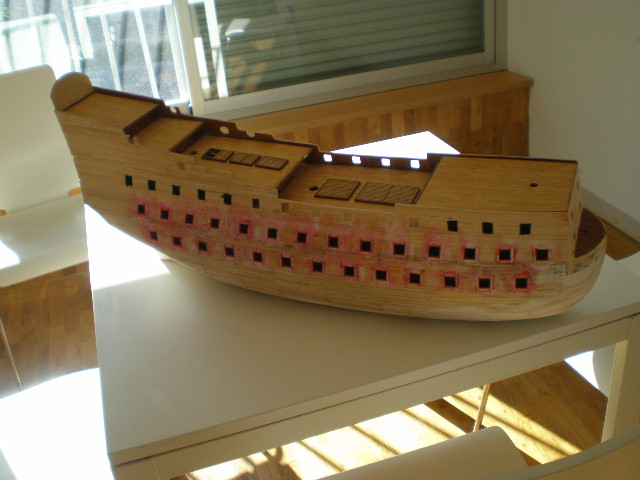

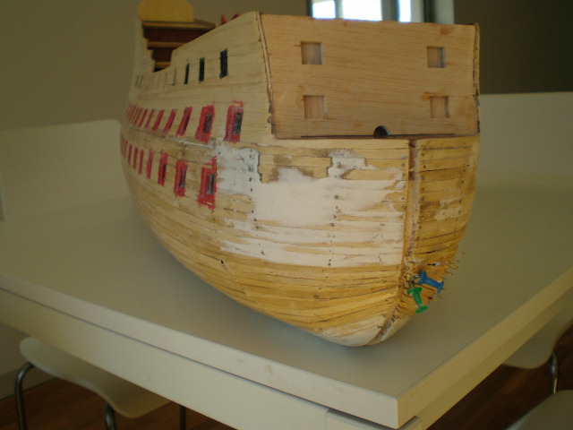

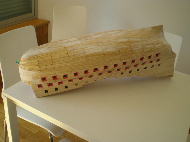

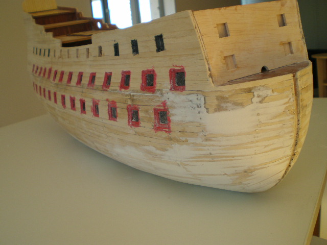

bueno despues de haber pintado los marcos de las troneras en rojo y el fondo en negro para darle profundidad, pongo algunas fotos para que me deis vuestros comentarios y si se ve algo mal para rectificar, las manchas de fuera de las troneras no importan pues al poner el segundo forro quedaran tapadas, sasludos carlos.
Se ve muy bien. ¿Es un efecto óptico de la foto o parece que el rojo es muy pobre?
Rafael Roldán
- Mensajes: 1180
hola RRC: si lo notaste , es porque el marco de la tronera exterior es color sapelly, solo el marco interior es rojo, ahi donde encaja el interior de la porta que tambien ira pintado de rojo, y el fondo de la tronera es negro, cuando ponga el segundo forro se notaran mas esas pequeñas diferencias. saludos y espero haya aclarado tu duda. carlos.
