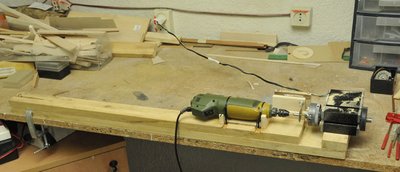

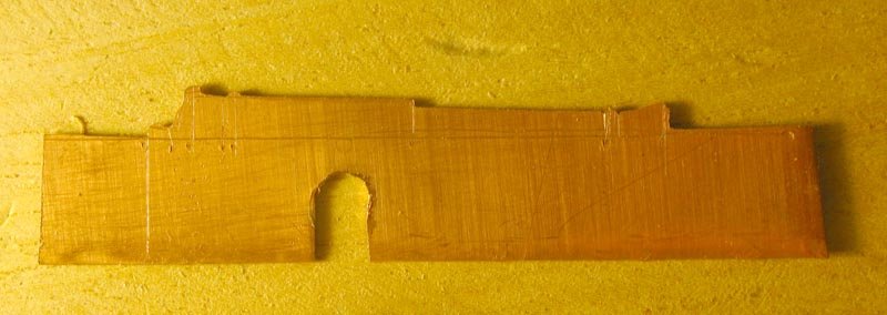

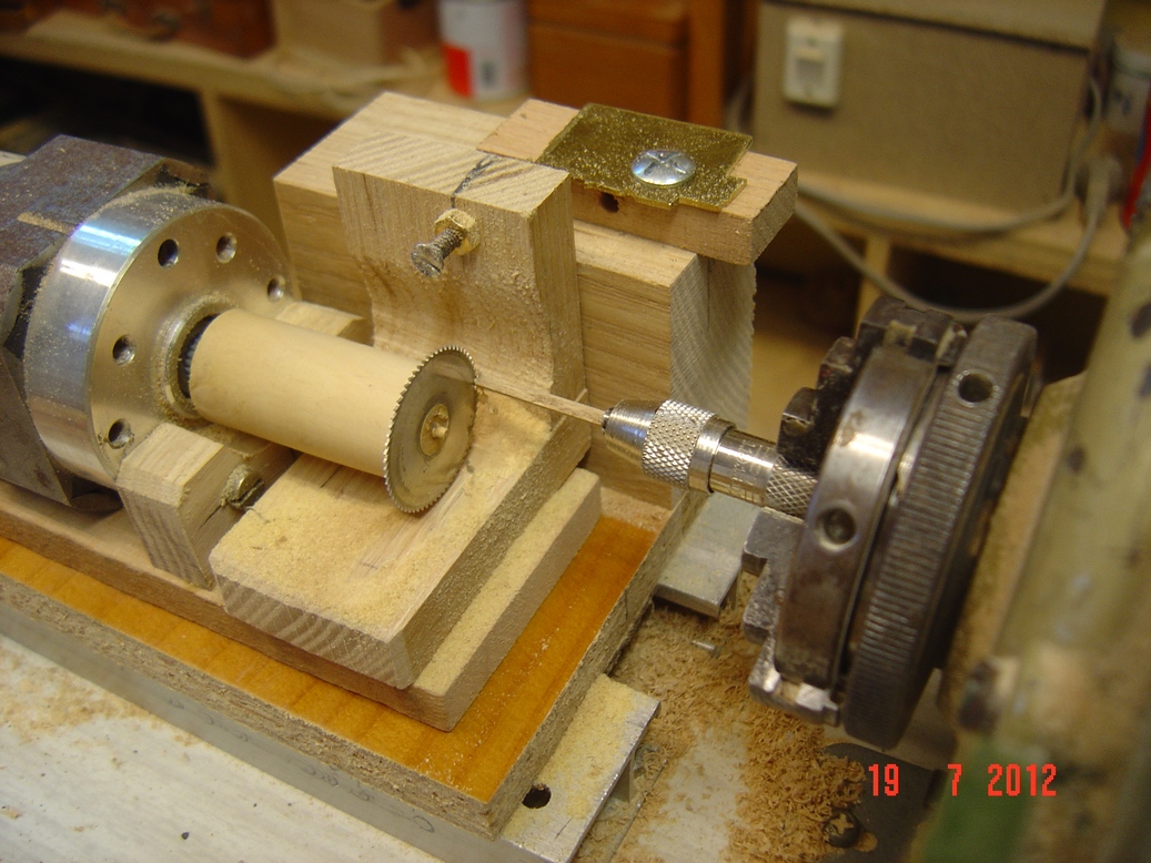

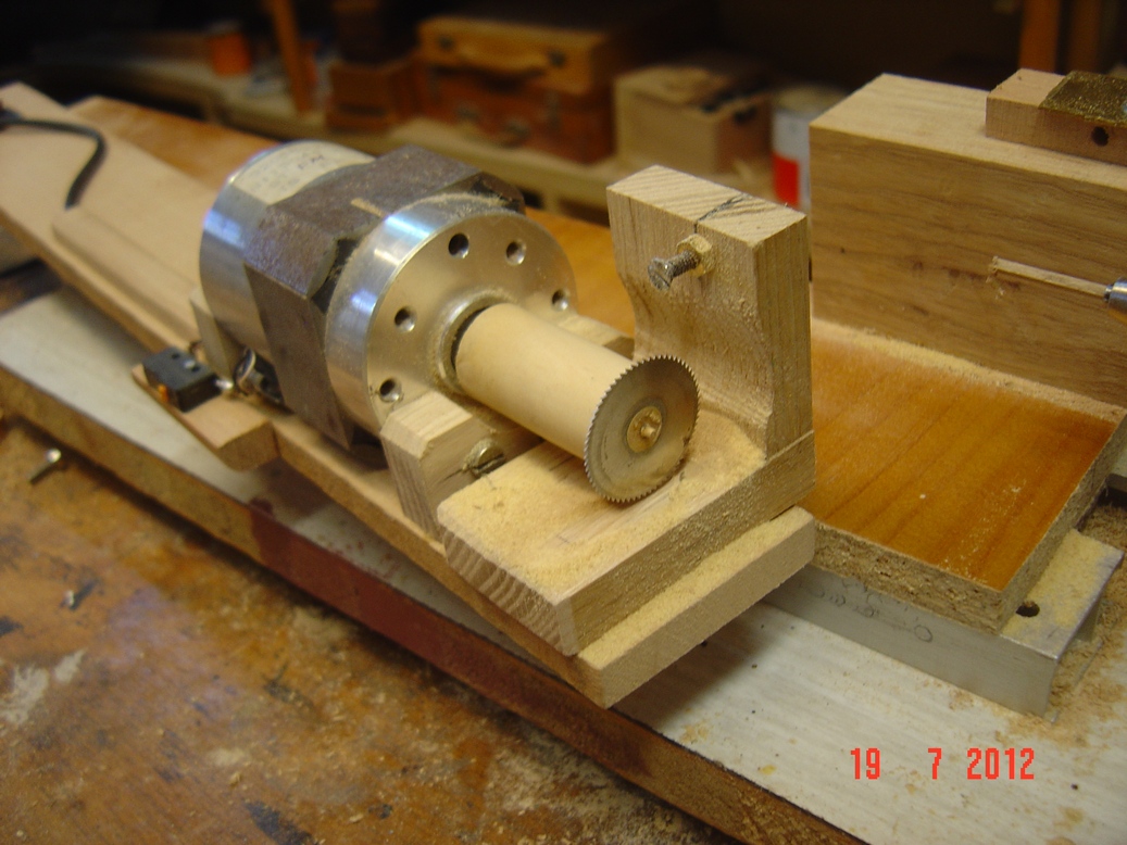

A este copiador que ya he comentado en otros hilos le he hecho una modificación con la que gane bastante en precisión, esta modificación consiste en poner más alto, (por encima del eje de la sierra) el puntero y el modelo a copiar, de esta forma evito el pequeño cabeceo que a veces se producía y me daba pequeñas diferencias de diámetro en las copias.
Saludos cordiales
José Rodríguez

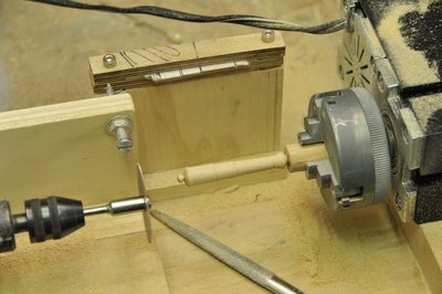

En esta foto se ve que el puntero y el modelo estaban por la parte inferior de la sierra.

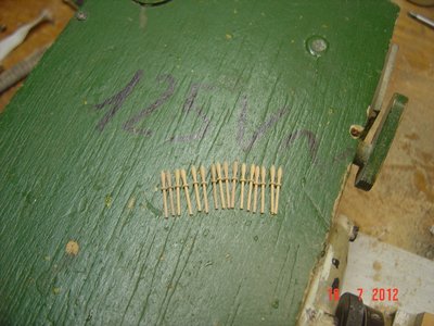

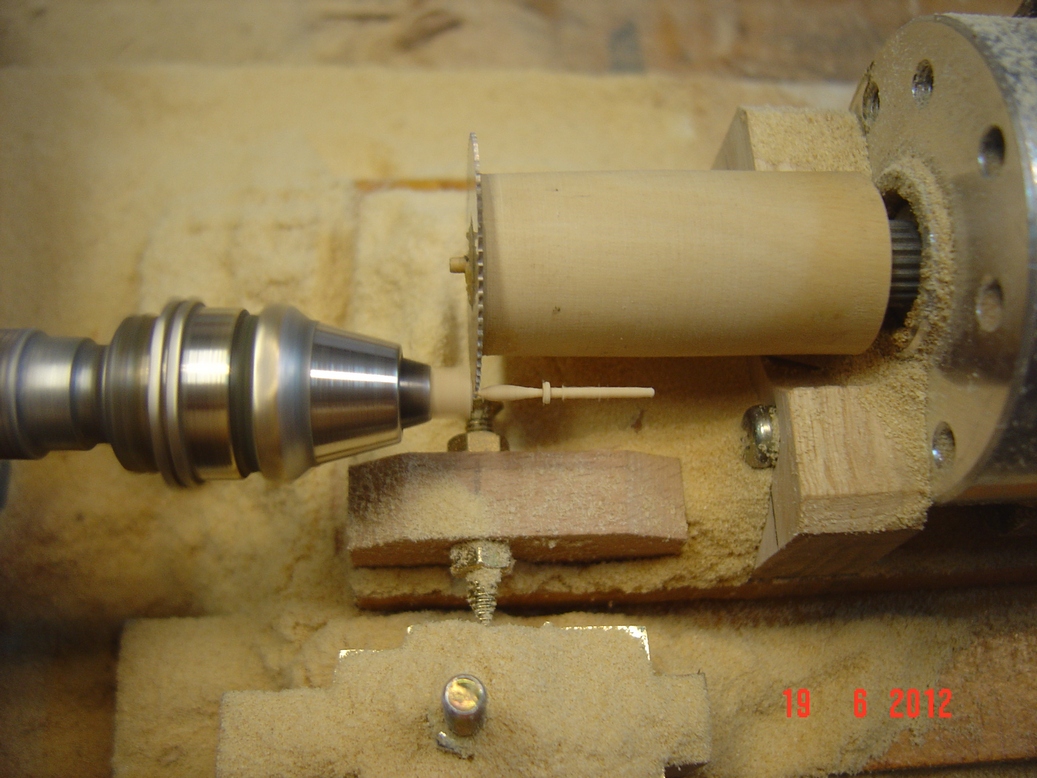

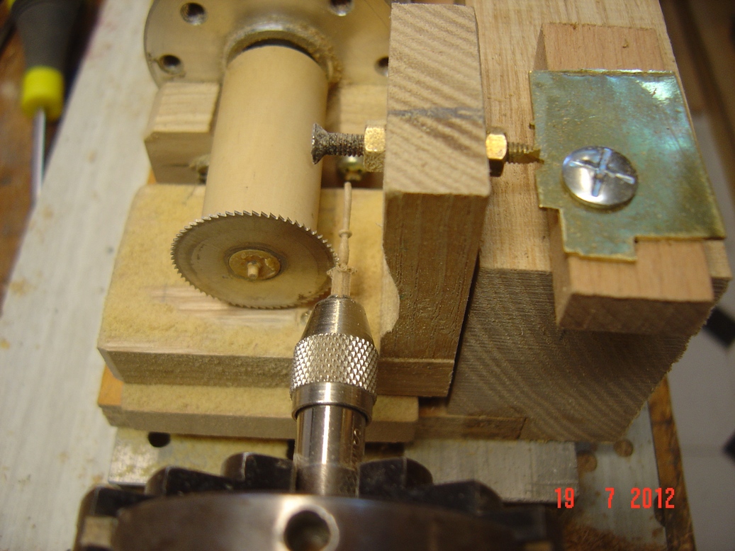

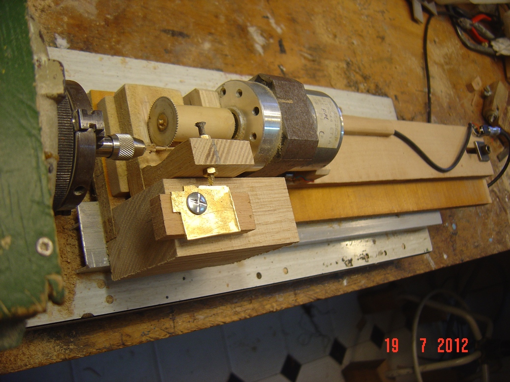

Aquí se ve la modificación, el puntero y el modelo están por encima de la sierra, esto evita los pequeños cabeceos, también se ve que trabajo con la sierra con los dientes al revés, de esta forma es menos agresiva y va mucho mejor para piezas como las cabillas que muestro, que son de un milímetro de diámetro.

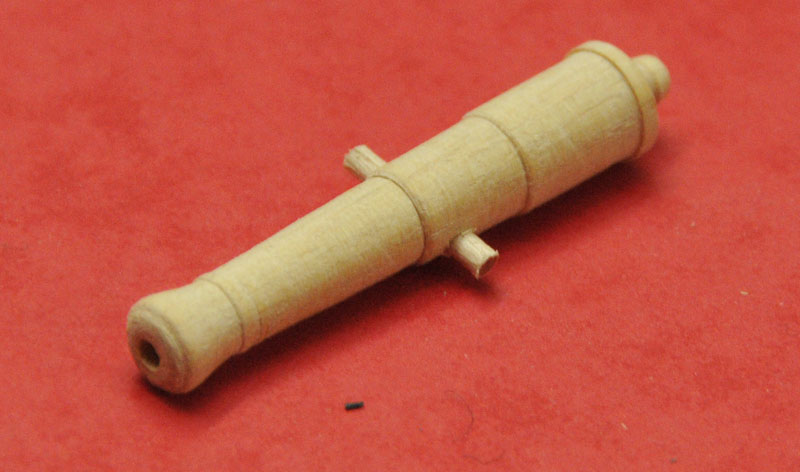

Una muestra de las pruebas realizadas después de la reforma.

que altura tienen esas cabillas?. has dicho que son de 1mm de diametro máximo?.

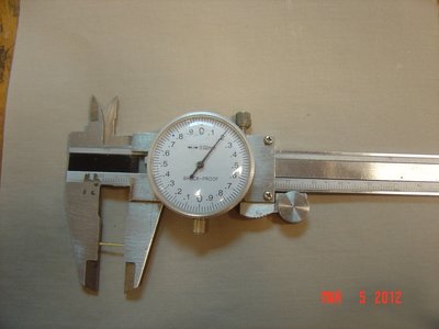

Hola Jamb.
La mejor madera para hacer estas piezas es el boj, la longitud de las cabillas de un milímetro de diámetro es de 10 milímetros.
Pongo una foto, las medidas reales son difíciles de ver si no se ponen acompañadas de algo que sirva de comparación, hace poco estuvo de visita el amigo Gonzalva y me comentaba; esta máquina en las fotos parecía mas grande, tal cosa en las fotos parecía mas pequeña, etc.
Saludos cordiales
Jose Rodriguez

Cuando torneas la copia estan en marcha el torno promiamente dicho y la sierra?, es decir los 2 a la vez?. El carro copiador lo tienes fijo a un centro de eje al fondo? con lo que balancea la cabeza para seguir la forma de la plantilla?.

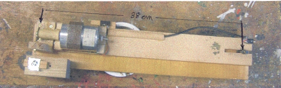

Mensajes: 6012
Re: Copiador con torno y sierra circular
Hola, ¿podrías decirme qué distancia hay entre la hoja de la sierra y el punto de giro y cuál es el diámetro de la sierra?
Gracias y saludos.
jose rodriguez
Mensajes: 592
Ubicación: la coruña
Mensaje por jose rodriguez »
Leopoldofran escribió:Hola, ¿podrías decirme qué distancia hay entre la hoja de la sierra y el punto de giro y cuál es el diámetro de la sierra?
Gracias y saludos.
La distancia entre la sierra y el punto de giro no tiene mayor importancia, en uno de los copiadores tengo 38 cm y en la otra tengo 60 cm, funcionan igual, el diámetro de la sierra es 25 mm, también vale con otro diámetro.
Jose Rodriguez
Mensajes: 6012
Muchas gracias José, estaba engañado pensaba en una distancia mayor de 1 metro.

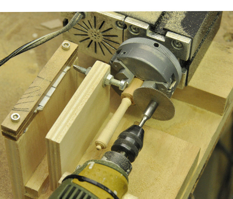

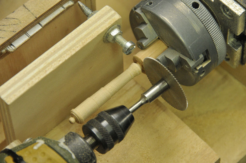

Mensajes: 6012
He hecho el copiador según el diseño y funciona perfectamente. El cañón que pongo es una prueba hecha rápidamente y fácil de mejorar, lo más importante es que no hay que afilar la herramienta y que las piezas salen realmente iguales.
Mi más sincero agradecimiento y admiración para José Rodríguez.

Corregirme si me equivoco. Este tinglado es para cortar al largo ?

Creo que si que te equivocas un poquito ese tinglado como dices sirve para hacer en torno muchas piezas iguales, cañones, cabillas barandillas y todo lo que te se ocurra pero todas iguales

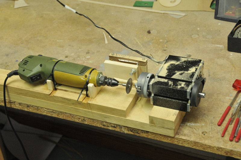

Schrader
Mensajes: 176
Registrado: Lun Jul 03, 2017 4:17 pm
Ubicación: Medellin
Mensaje por Schrader »
Leopoldofran escribió: Jue May 02, 2013 8:14 pm He hecho el copiador según el diseño y funciona perfectamente. El cañón que pongo es una prueba hecha rápidamente y fácil de mejorar, lo más importante es que no hay que afilar la herramienta y que las piezas salen realmente iguales.
Leopoldo
Tarde pero sirve. Yo tengo un torno manual de Proxxon. Este copiador podria hacerse con una adaptacion al mismo. Te parece?

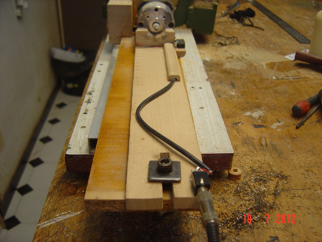

No termino de entender como va del todo, se mueve la parte de la sierra que tiene el tornillo de adelante a atras no? Y se duplica el perfil de la pieza que hemos puesto. ¿Que es lo que impide que se mueva el bloque con la sierra hacia los lados? O simplemente es tenerle buen pulso?
Escribo en https://iniciacionalmodelismonaval.es/
Soy las manos detrás de Modelismo Naval para Torpes
https://www.youtube.com/channel/UCmWH3K ... WgcDuh1yQ/

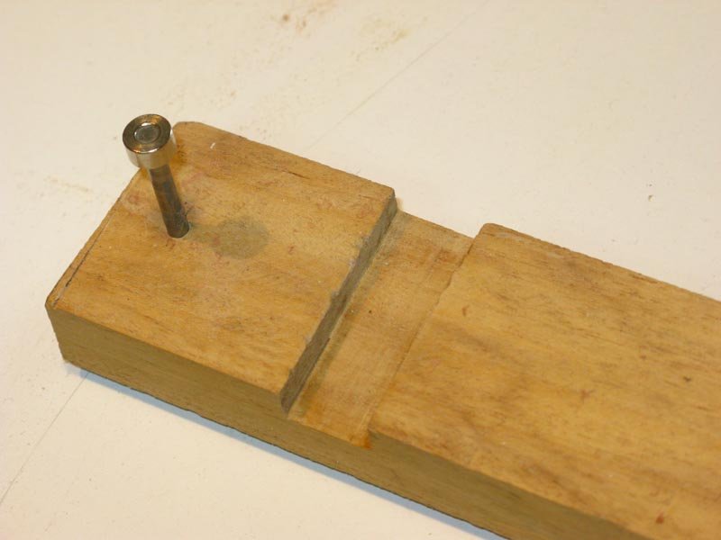

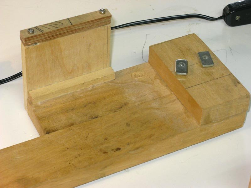

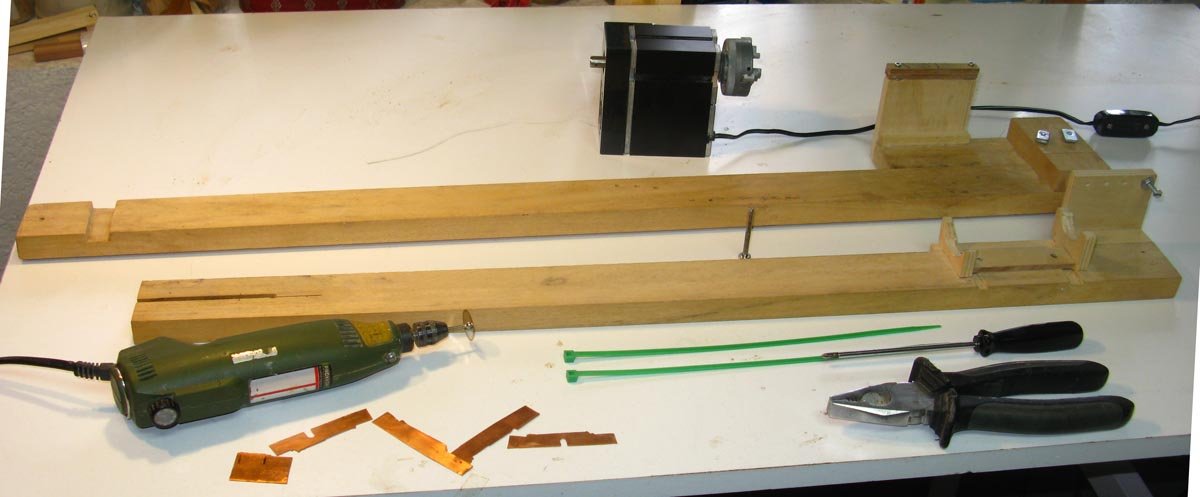

Mensajes: 6012
Mira primero las fotos que adjunto y si algo no está claro te mando mi tfno por privado y lo hablamos.
