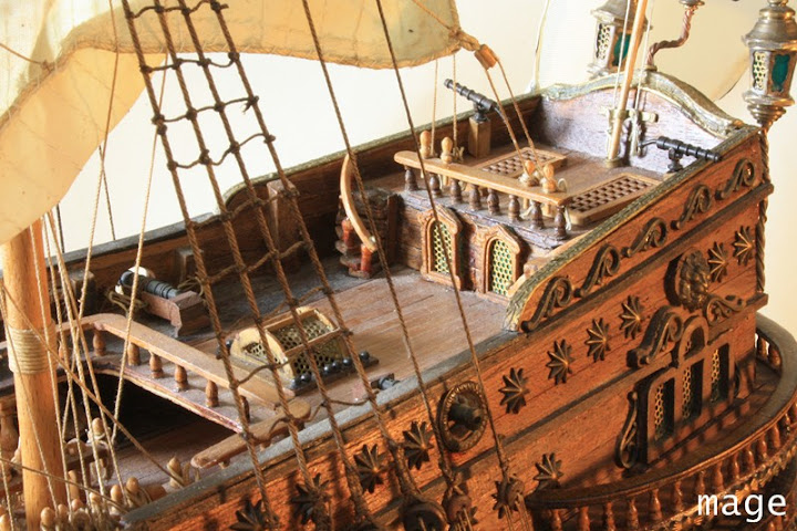

Restauración de la popa
Barandillas

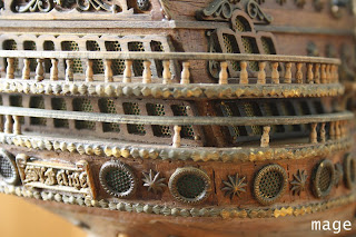

Empezamos reparando las barandillas de la galería, por suerte aparecen todas las columnas y tenemos mas de repuesto, las pegamos en su lugar y añadimos cuatro columnas entre los pisos
Estado en que se encuentran la barandillas, después de la limpieza.
Barandilla de popa reparada
Ménsulas
Elaboración de las ménsulas.
Como las pieza que forman las ménsulas solo están grabadas en un lado, las soldamos una con otra para tengan relieve en ambas caras y ponemos un pasador entre ambas piezas que aumente la sujeción.
Solo colocamos siete pares, para no recargar mas lo popa, previo taladro para el pasador y pegándolas con adhesivo epoxi (Araldit)
Vista de las ménsulas
Otras vistas de las ménsulas

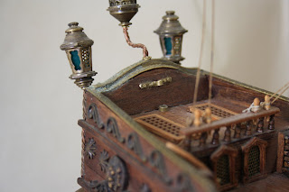

Fanales
La única modificación hecha en los fanales es la sustitución de los brazos de soporte, que se ha cambiado por un trenzado de alambres de metal pavonados de diferente grosor.

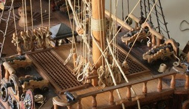

Toldilla
Estado de la toldilla después de la limpieza
Piezas rescatadas: Columnas de la barbadilla de la toldilla, de la baranda del alcázar, del portón y puerta de la toldilla.
Reparación de la barandilla toldilla
Cabillero toldilla terminado, en la imagen se observan los enjaretados de los lucernarios de la cabina, sus puertas y el primer prototipo de la escalera curva
Tolda y toldilla reparada, se han añadido dos falconetes y las escaleras curvas en versión mejorada

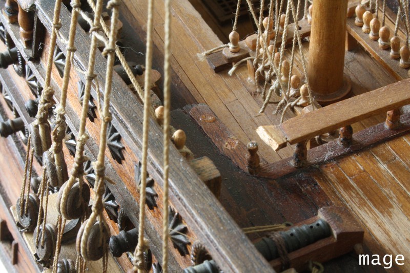

Mesas de Guarnición
Ménsulas
Las mesas de guarnición carecen de ménsulas de refuerzo, en su unión con el casco, tapas y de bitas en las del trinquete
Colocamos primero las ménsulas, estaban entre los restos de la caja, con muchas mas piezas, por suerte.
Ménsulas de la mesa de guarnición del mayor
Tapas de las mesas
De un listón de tres por uno mm, de caoba o algo similar, encontrado en los restos que siempre guardamos, se fabrican las tapas de las mesas, dando las curvas correspondientes con un soldador y pegándolas con cola blanca en su lugar correspondiente.
Mesa de guarnición del mesana, babor, con tapas y ménsulas.
Mesa de guarnición del trinquete, estribor, con ménsulas, tapas y bitas
Construcción de las bitas
De un cuadradillo de cuatro mm, se tallan las bitas, perforándolas posteriormente en su parte inferior, con el fin de ponerlas un refuerzo de alambre de un mm que se pegan, con cianoacrilato, en su unión a la mesa, en otro taladró realizado previamente.
ImagenElaboración de las bitas
ImagenBita con refuerzo
ImagenMesa guarnición, taladros para las bitas
ImagenBitas de las anclas
Mesa de guarnicion del trinquete estribor

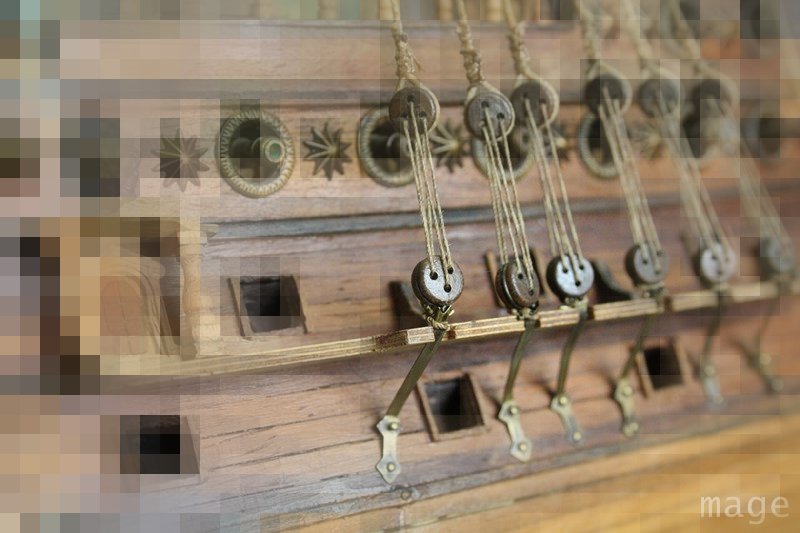

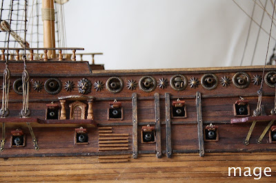

Continuo con la colocación de las portas y la bocas de los cañones de la primera y segunda baterías.
Como las portas del galeón, que estoy reconstruyendo, era un simple cuadrado de contrachapado, decidí hacerlas más acordes al modelo.
Material y proceso de elaboración de una porta
https://dl-web.dropbox.com/get/Gale%C3% ... w=cebe3f83
PDF de la construcción de una porta
Imagen https://dl-web.dropbox.com/get/Gale%C3% ... w=cebe3f83
Las fijamos en su lugar, para mayor seguridad las ponemos un pasador de alambre, sin olvidar el cabo de apertura de la porta.
Bocas de cañón
Las bocas de los cañones de las baterías inferiores que traía el kit eran muy grades en relación con las troneras las sustituí por otras más ajustadas, pero al cómpralas en diferentes épocas son distintas, problema que he resuelto colocándolas en diferentes baterías.
ImagenSan Felipe Bocas de cañón cotas
ImagenSan Felipe Prueba bocas de cañón
Las bocas de cañón ha sido tratadas con el PAVONADOR CASERO de Roke
(Sulfato de cobre, bicarbonato sódico y amoniaco)
San Felipe Baterías

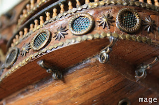

Reparación de un brazal de estribor.
Falta la brazal inferior, roto en uno de los múltiples golpes sufridos por la maqueta, por suerte está la pieza que pegamos con cianoacrilato.
Brazales de estribor.
Colocamos el resto de los adornos del brazal.

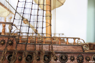

Remate de las barandillas.
Barandilla del alcázar sin remate.
Realizo los remates a partir de una pletina de latón (amanti 5500/2) recocida previamente , para facilitar su doblado, y soldando a la piezas resultantes un clavillo para afianzar su sujeción.
Elementos de los remates.
1ª fase del remate de la barandilla del alcázar.
2ª fase del remate de la barandilla del alcázar.
Remates de la barandilla del alcázar

CABULLERIA
La jarcia fija se ha teñido con betún de Judea diluido para diferenciarla del resto.
ImagenCabulleria sin teñir
Imagen Cabulleria teñida
Imagen Otra vista de la jarcia.
Se ha añadido una maniobra para el atoaje de las chalupas, siguiendo los planos del San Felipe de Mantua model.
Se colocan los estrobos de soporte de las vergas bajas.
ImagenEstrobo de la mayor.
Y los racamentos de las vergas con sus correspondientes vertellos, realizados con cuentas de vidrio pintado.
ImagenRacamento de la verga mayor.
Los racamentos de las vergas de juanete no llevan vertellos.
ImagenRacamento del juanete del trinquete.
Por último se colocan los postizos, adujas y cabos, en sus lugares correspondientes.
Imagen”Postizos” en el castillo.
ImagenAdujas en el pie del palo de mesana.
Imagen Pie del mayor
