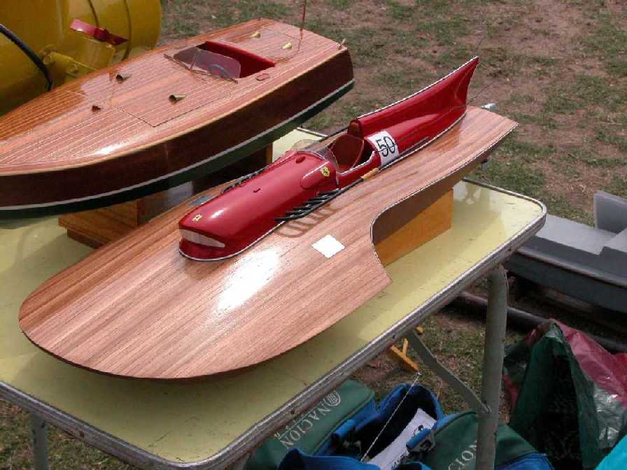

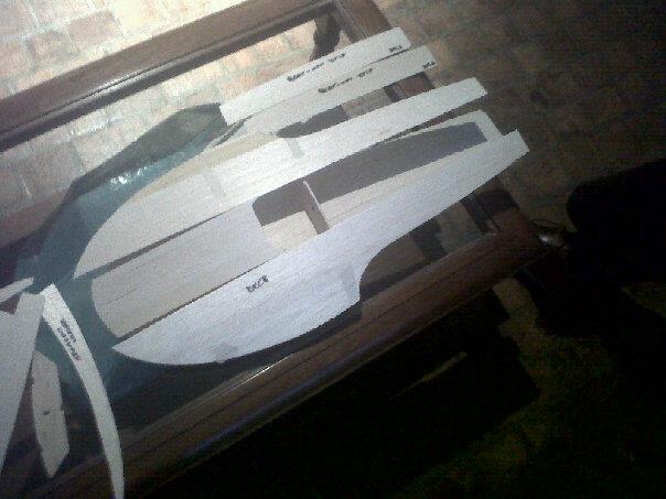

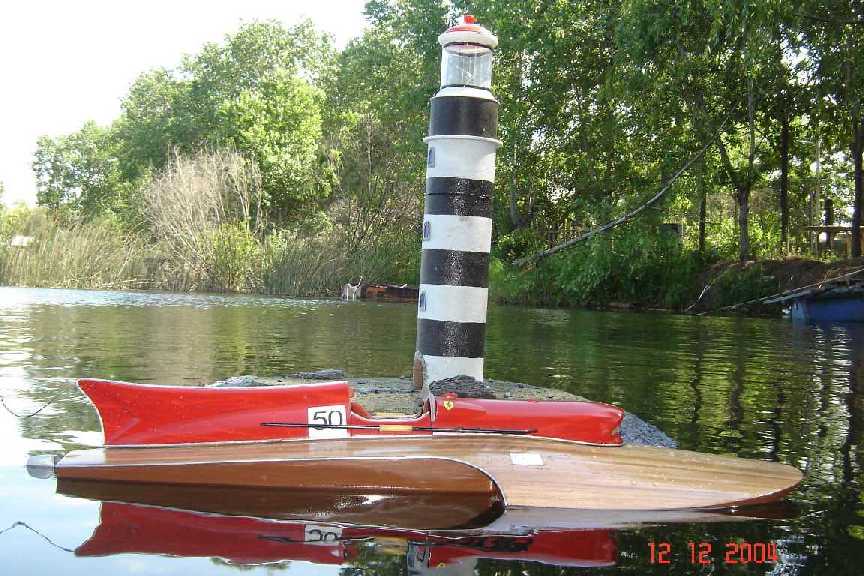

Dejo Fotografias de un modelo de un conocido que ya la termino y de la mia aun en proceso.
Aceptare toda critica y/o consejo de todos ustedes los que verdaderamente saben de esto.

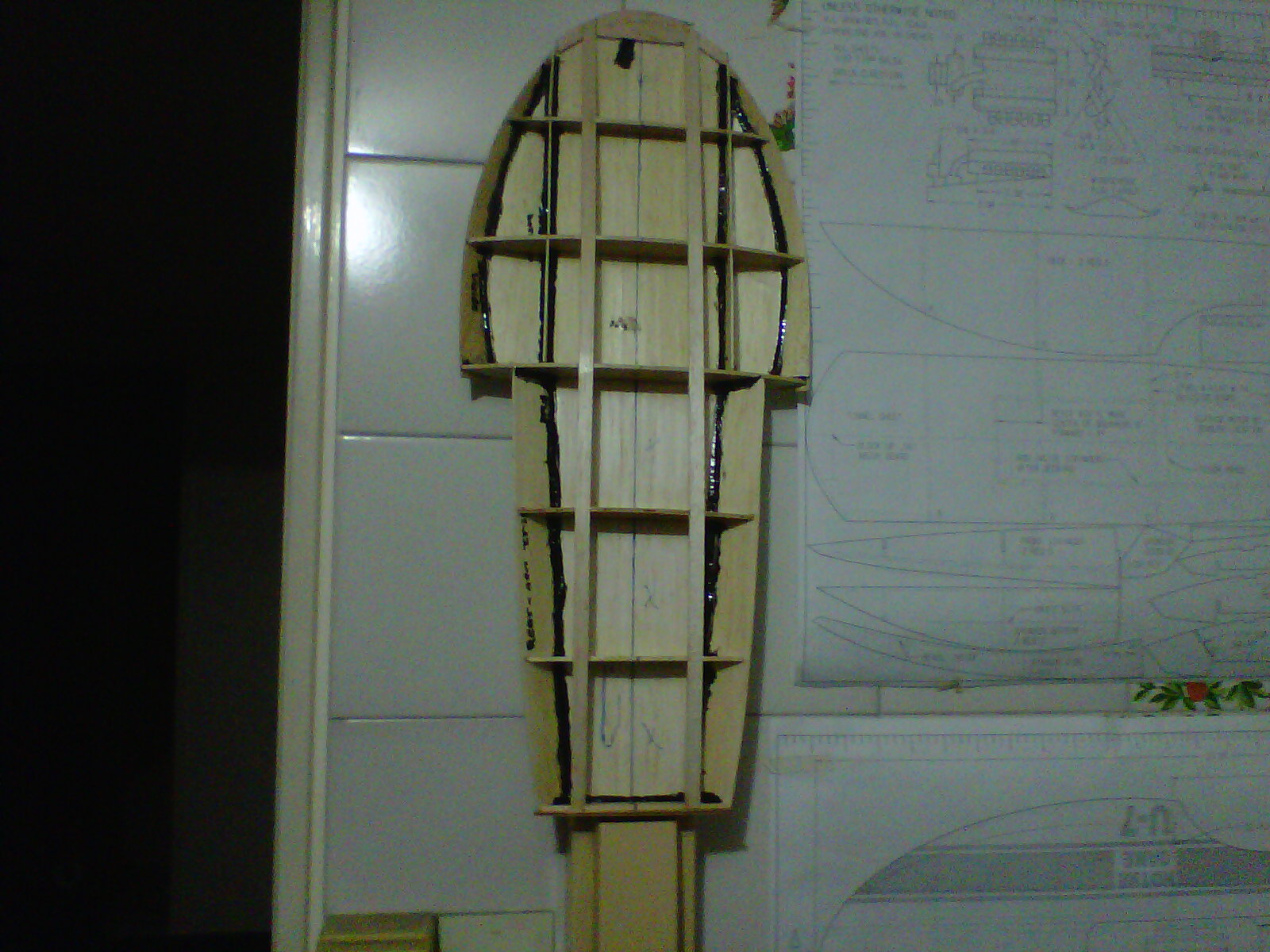

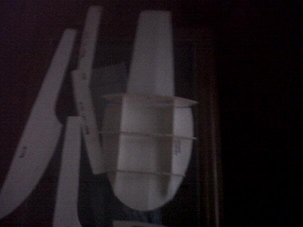

Re: Lancha Rapida Thunderboat

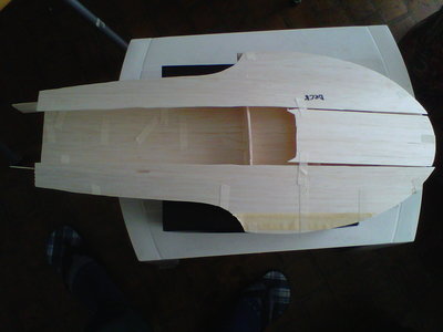

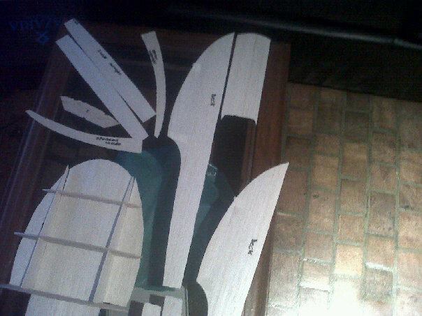

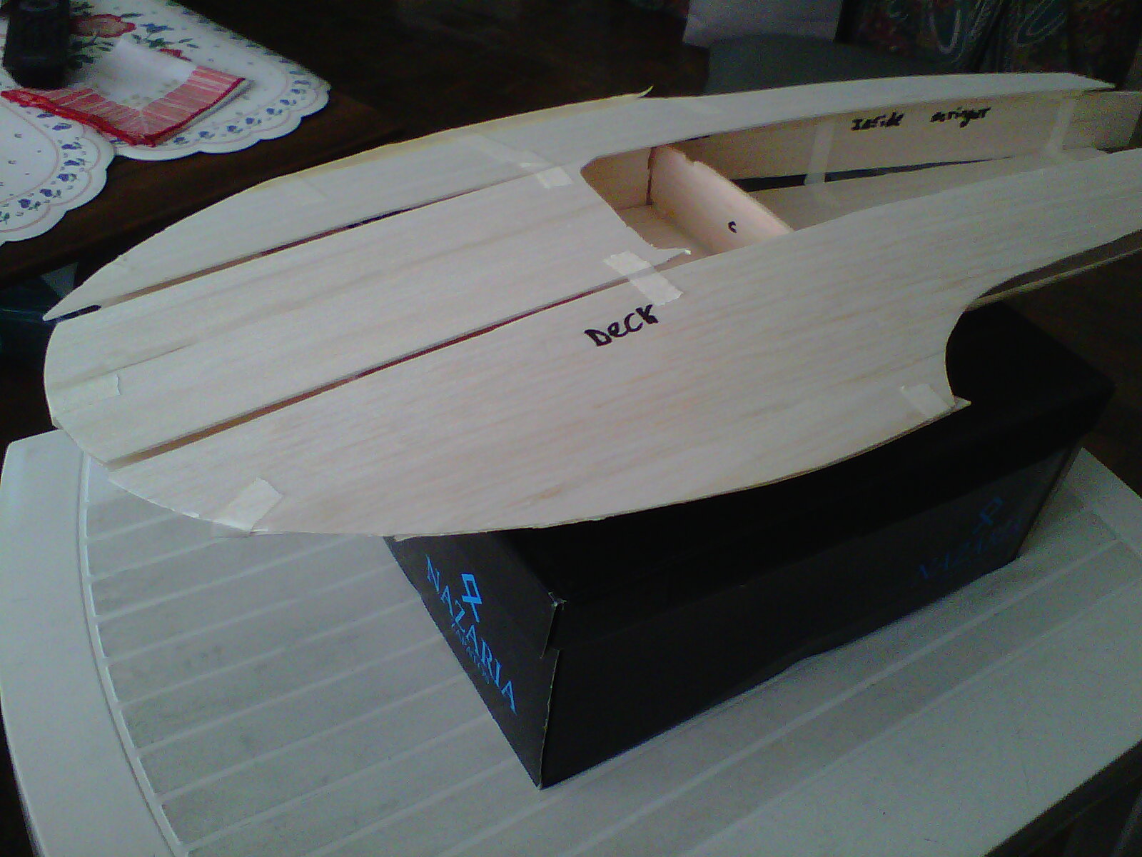

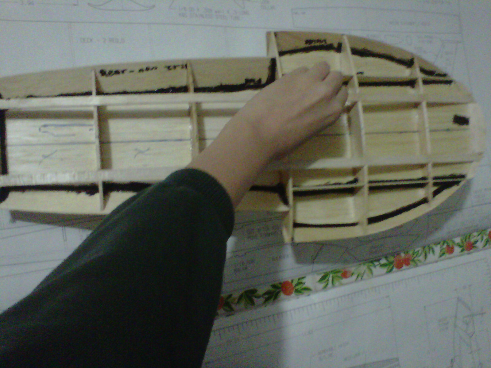

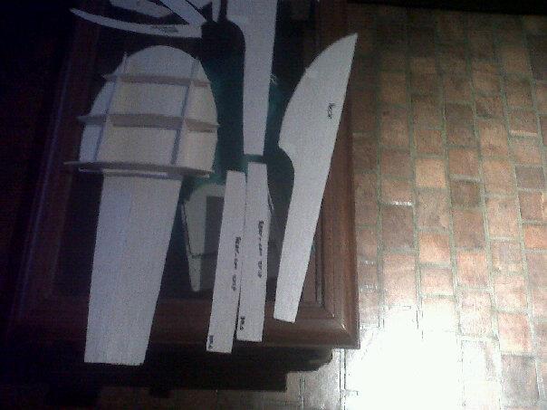

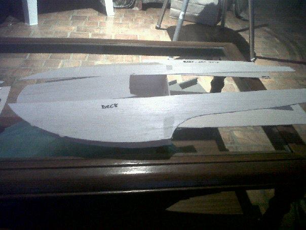

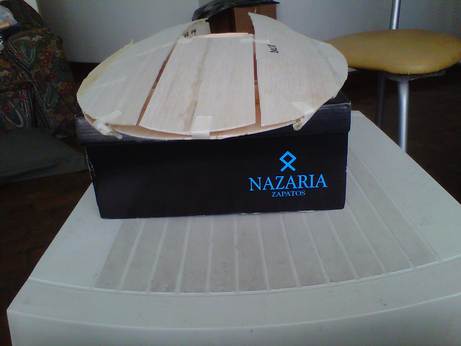

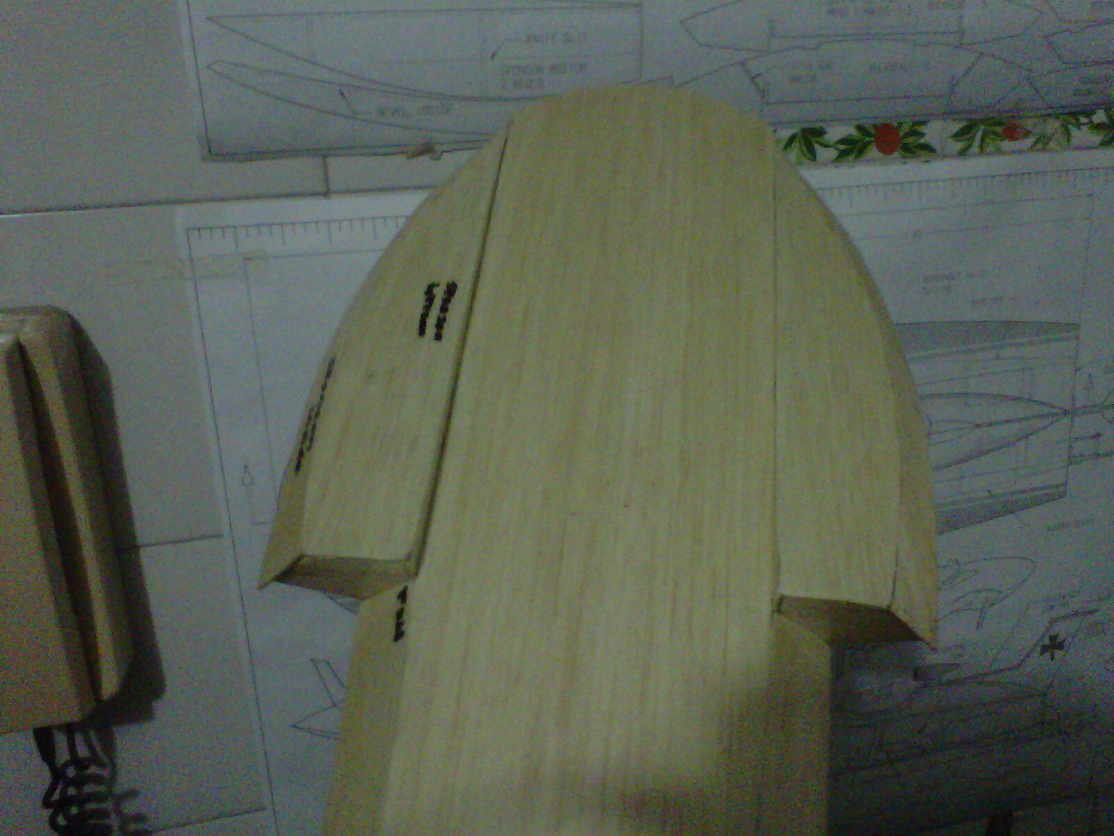

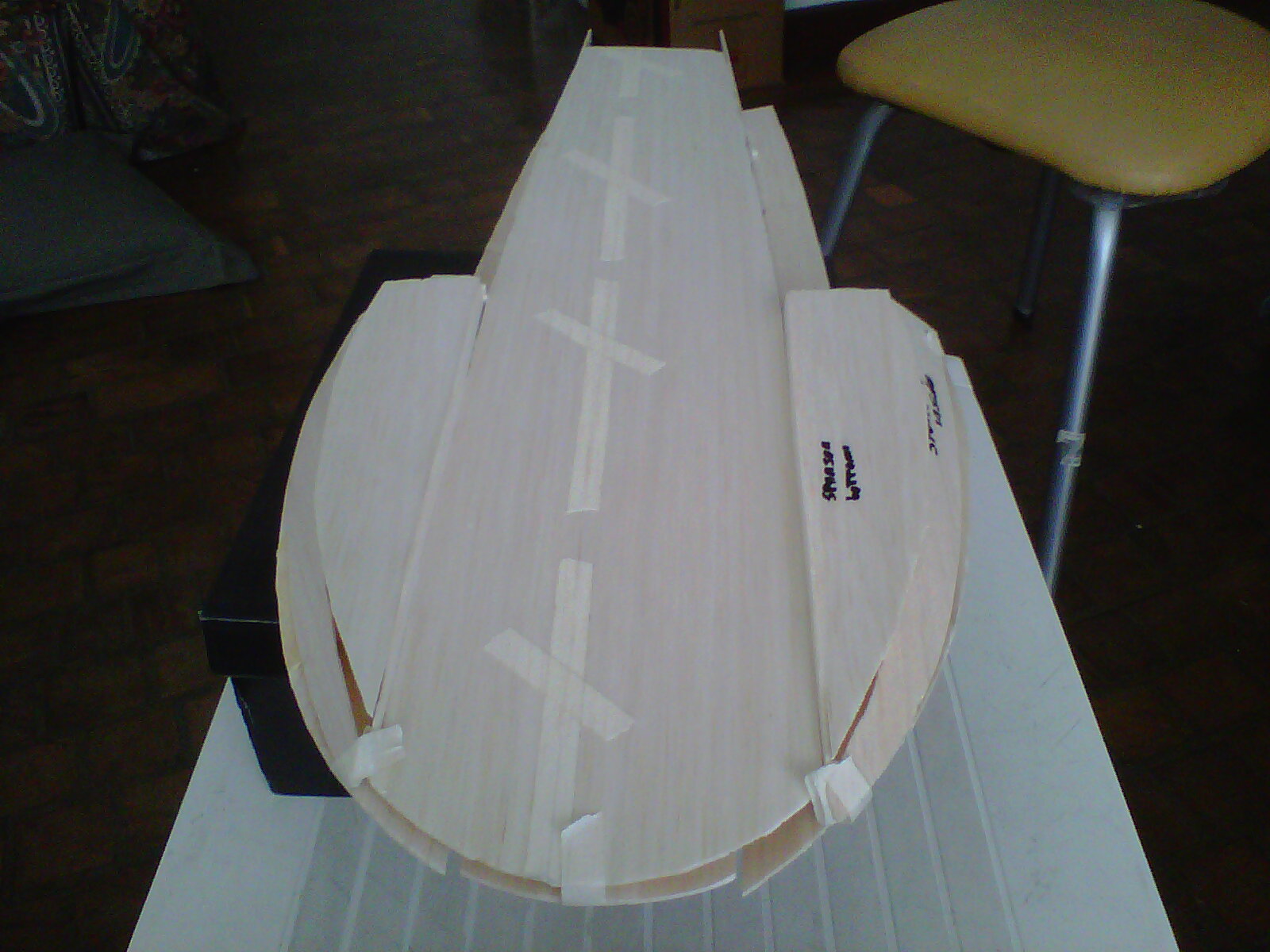

Adjunto fotos con el modelo pegado con cinta, aunque las partes en ese momento no habian sido lijadas y tenian irregularidades, durante el dia de hoy estuve corrigiendo errores de las cuadernas y las partes de afuera para mañana si tengo tiempo empezar a ensamblar.
Las cuadernas estan hechas con Balsa de 3 mm menos la cuaderna de la bancada del motor y el espejo de popa que hare en Terciada de 3 mm cuando consiga dicha madera.
El forrado sera de balsa de 1,5 mm.
Aclaro que este es mi primer proyecto.

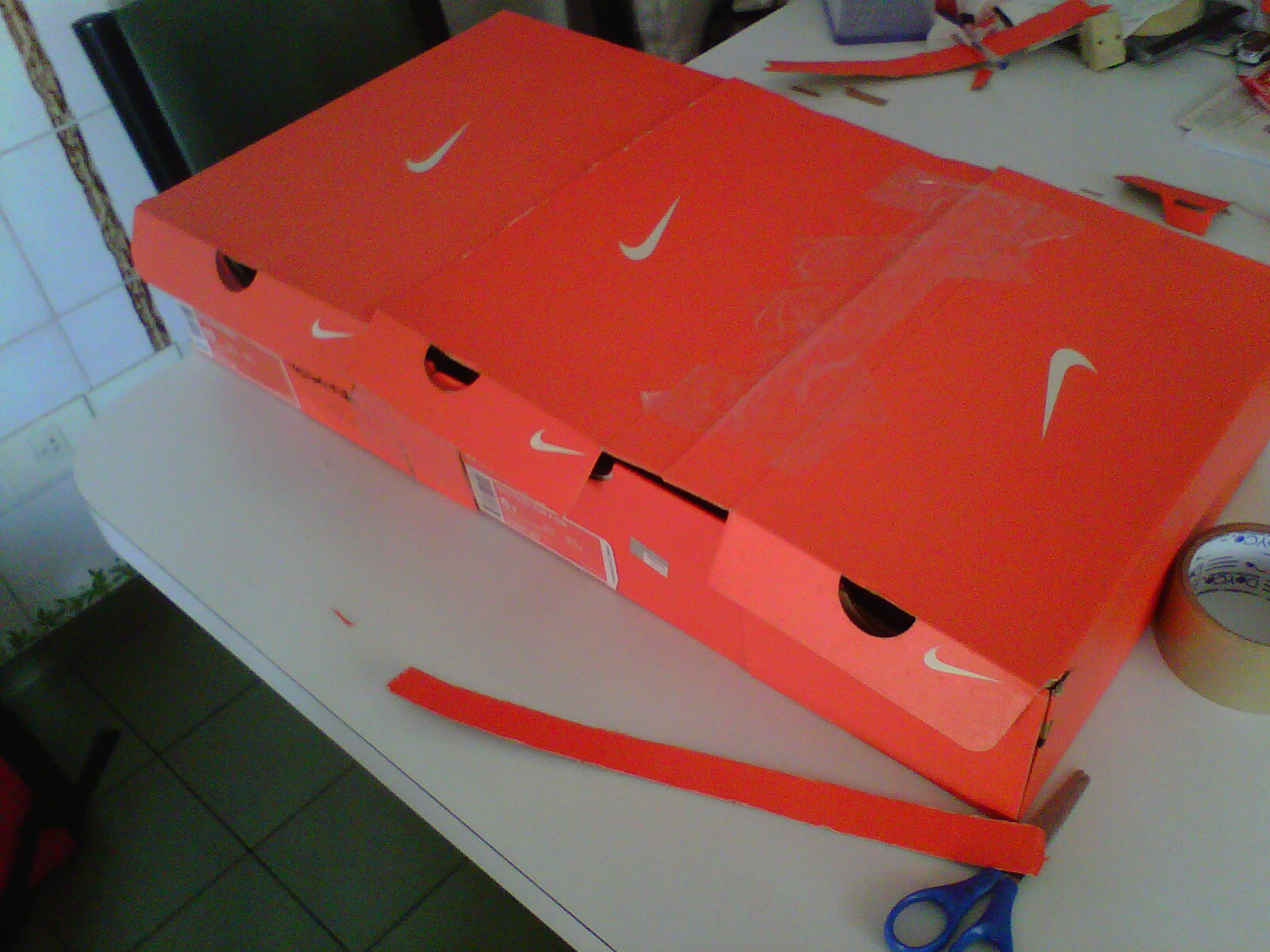

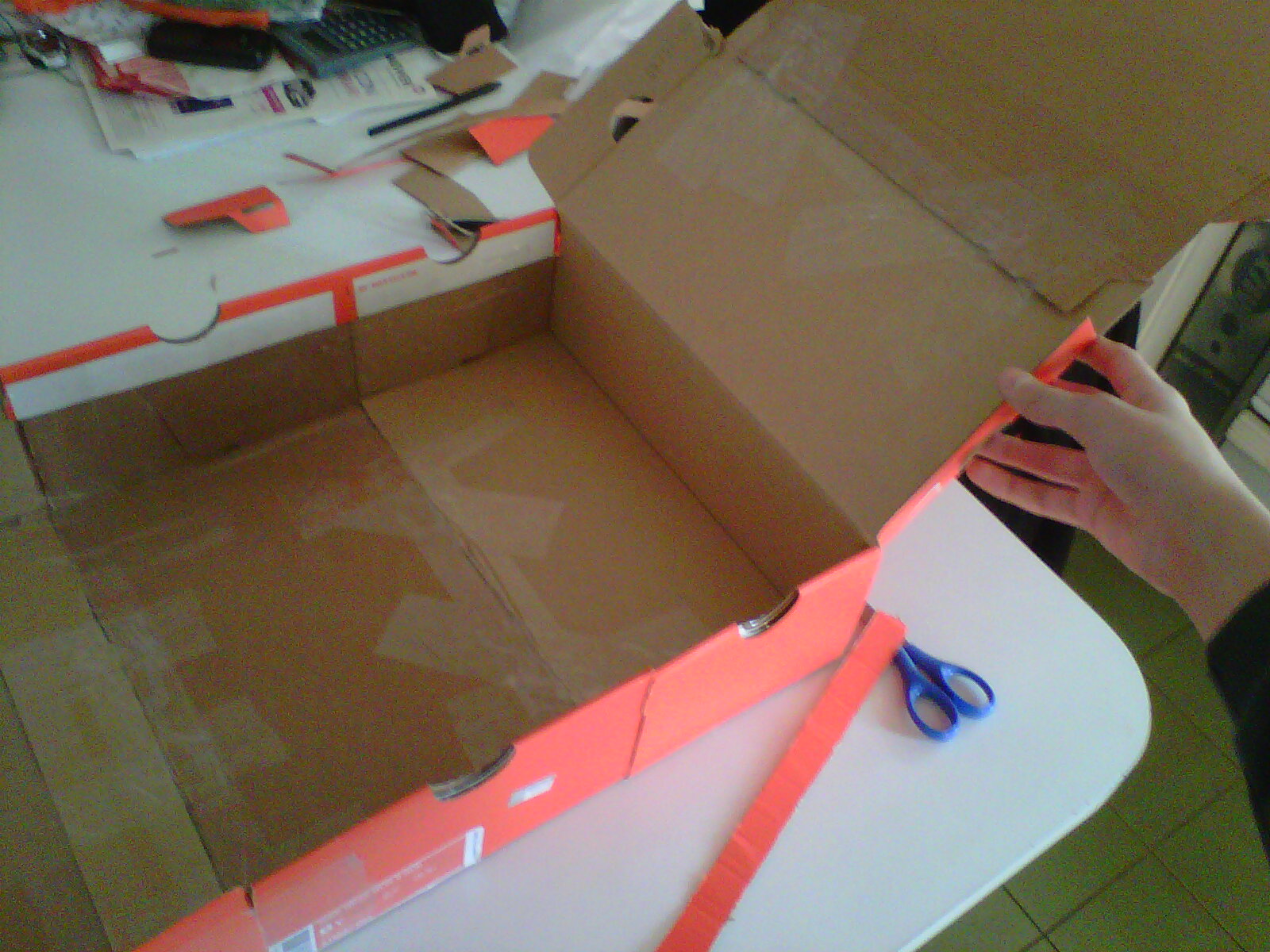

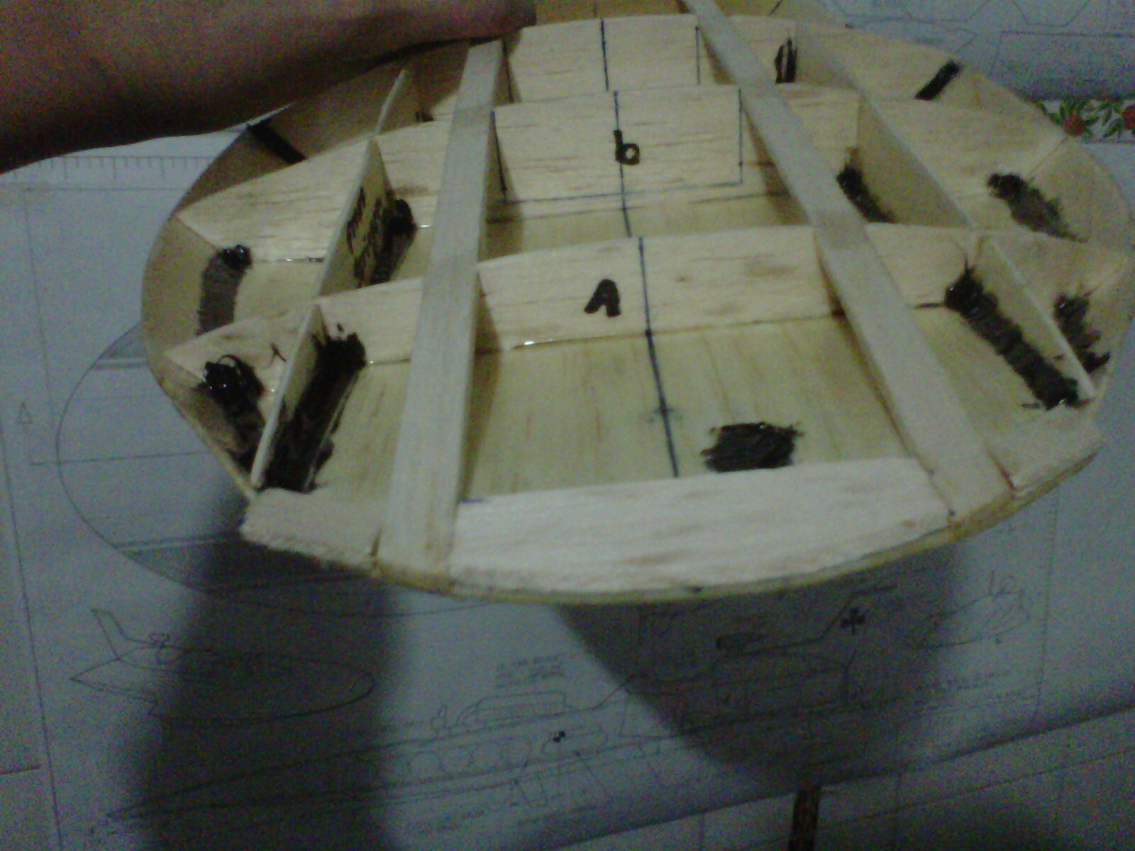

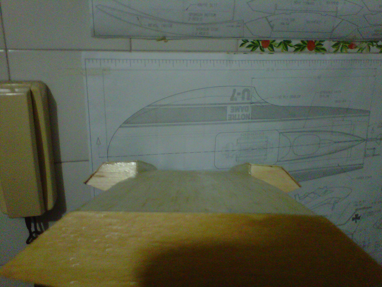

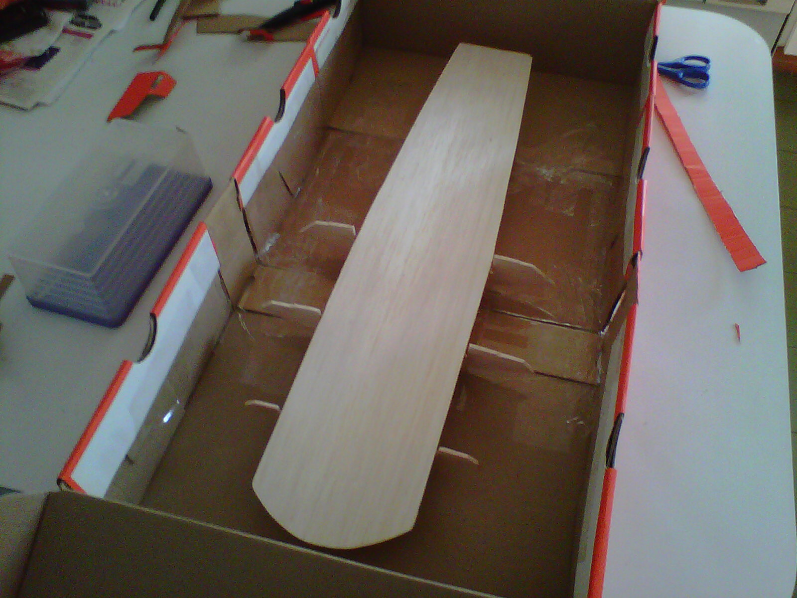

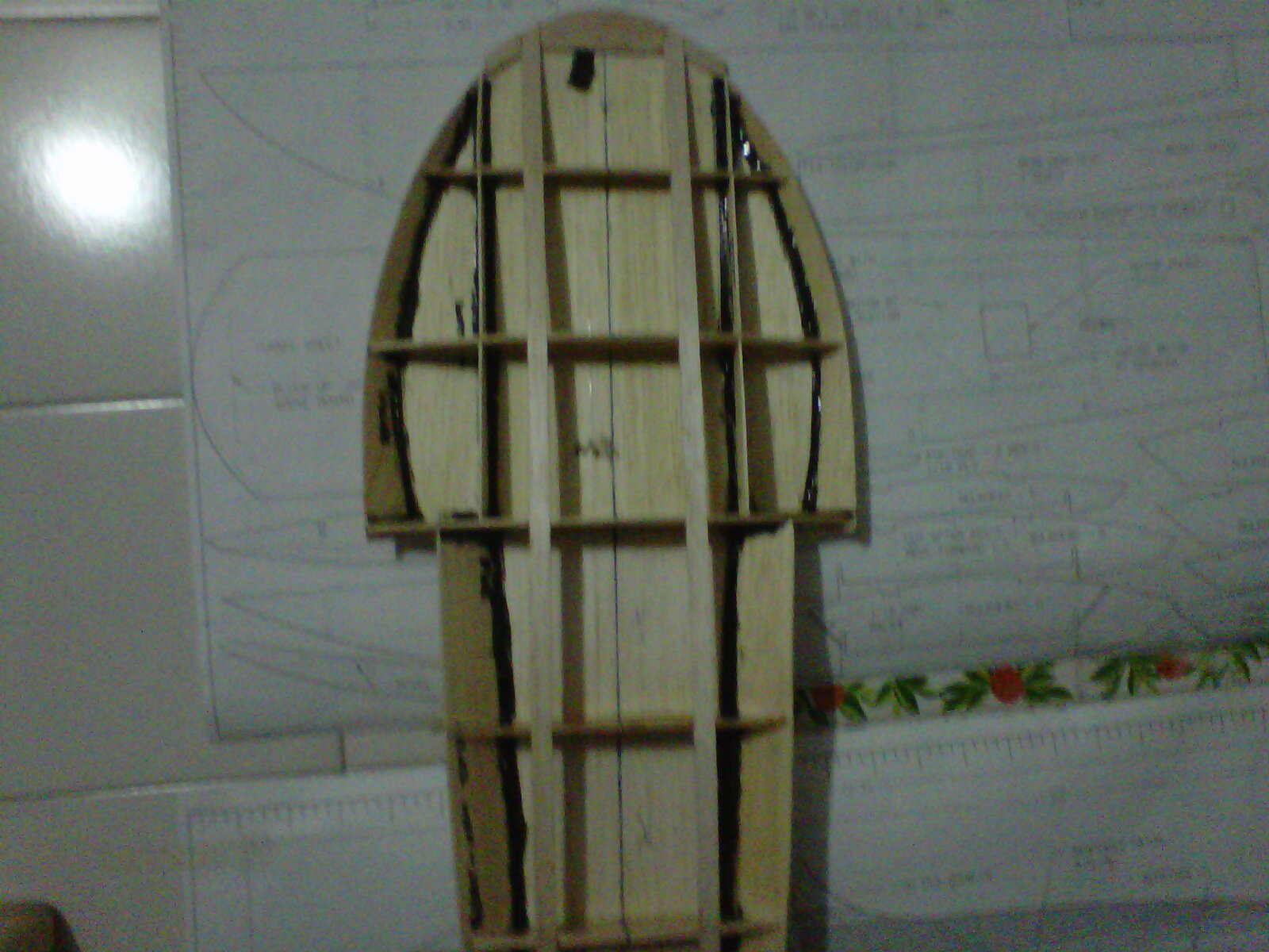

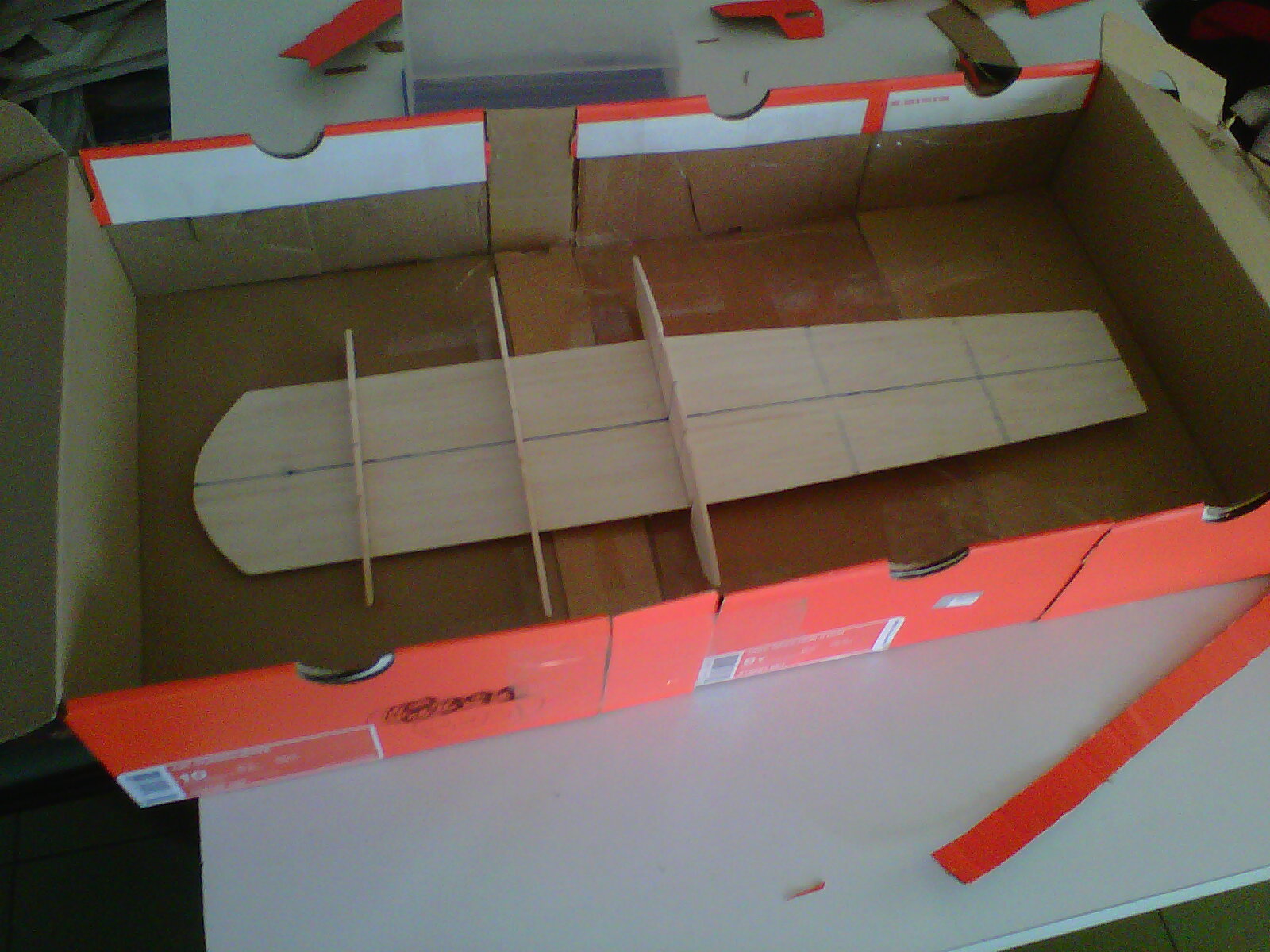

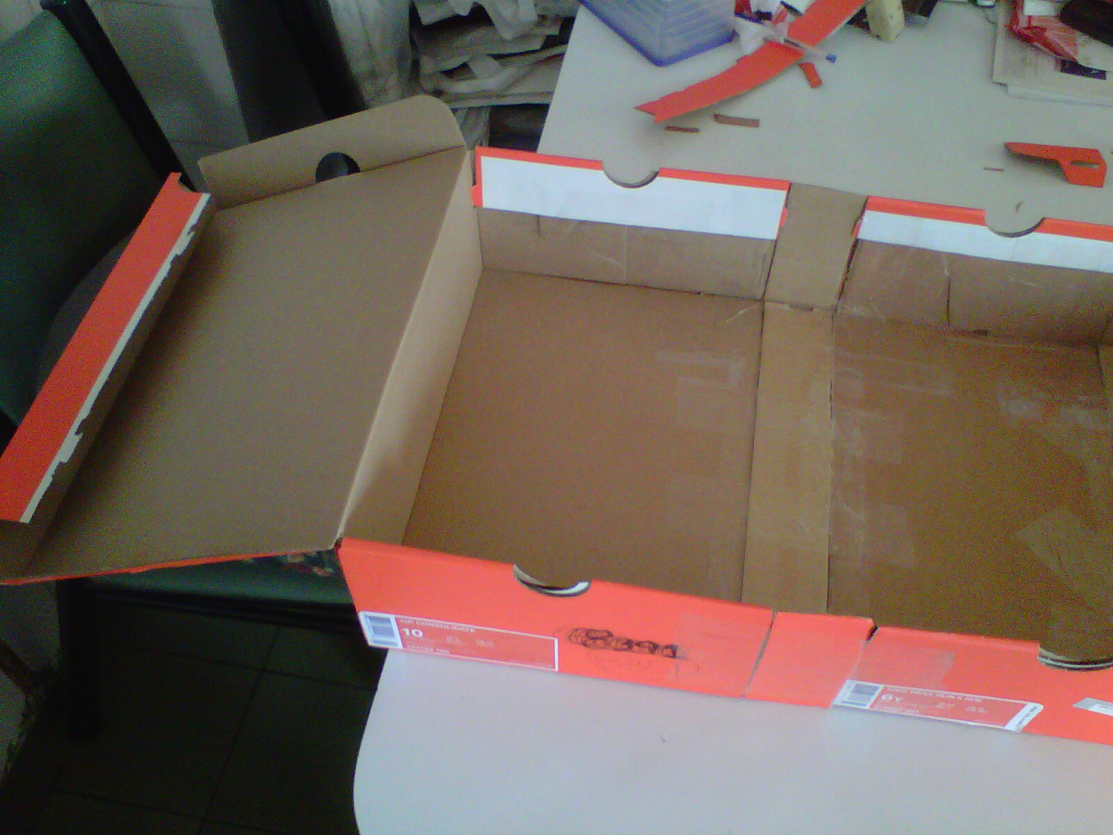

Actualizo ya con las primeras tres cuadernas pegadas (No puedo seguir pegando porque necesito terciada para la cuaderna de la bancada del motor) y la caja donde transportare la lancha que hice con 3 cajas medianas de Nike, Cinta e imaginacion. (Agarre lo que tenia a mano)

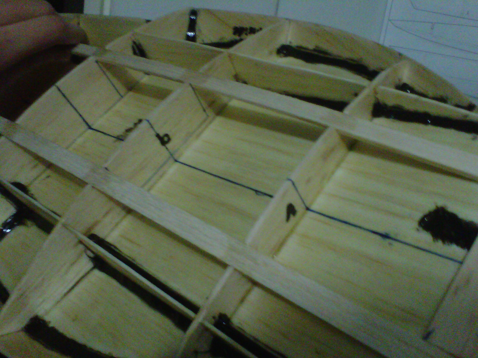

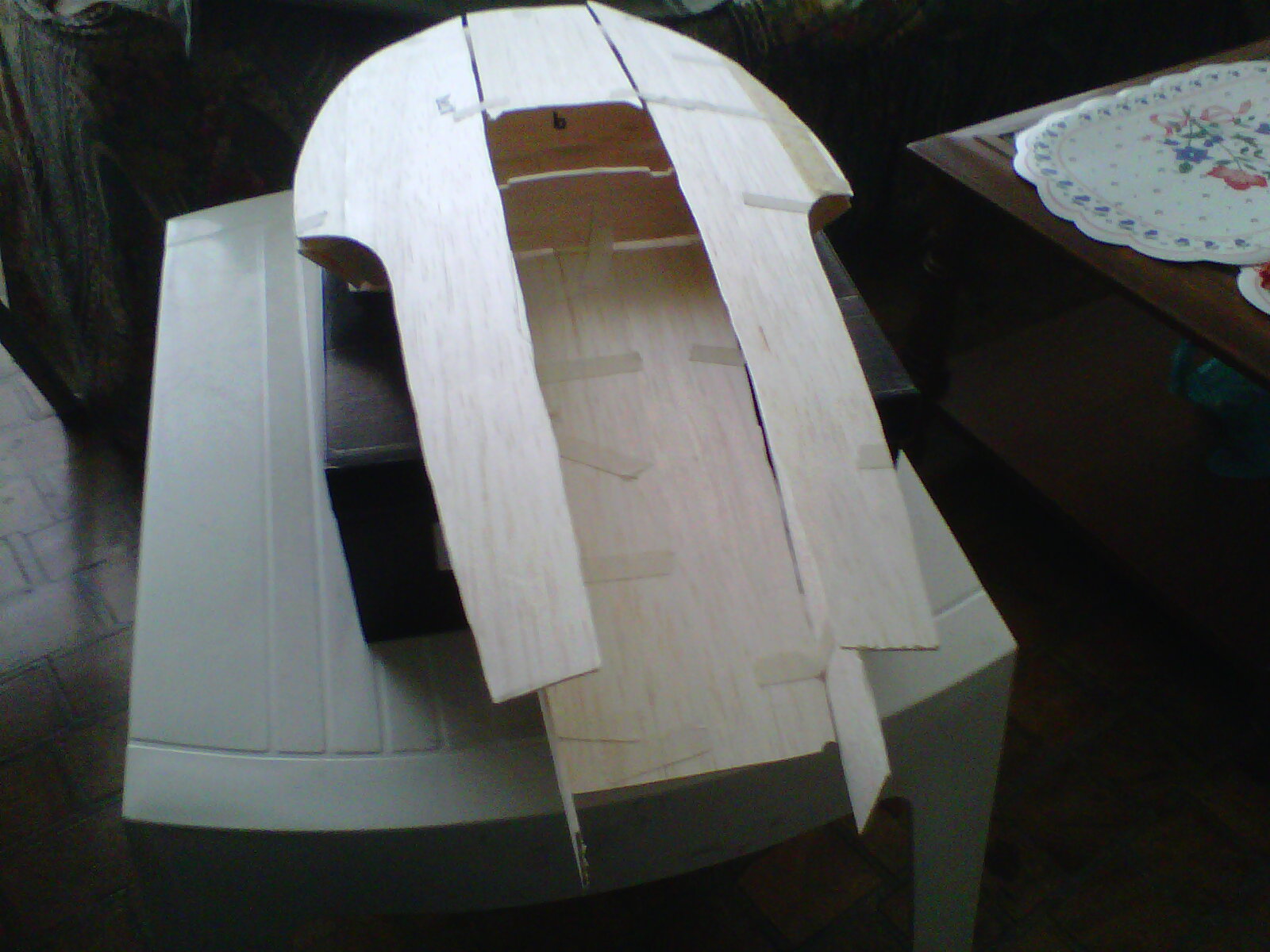

Actualizo con mas avances sobre la lancha
Perdonen por haberme salteado las fotos de varios pasos pero no tenia camara disponible.
Ya empece con el barnizado marino interno y externo, todavia faltan un par de capas. Le puse sellador sintetico en las zonas que pegue para asegurarme de que no entre agua.
Tengo una pregunta:
¿Se puede pegar comodamente sobre una superficie barnizada?
o el barnizado evita que se adhieran los materiales
