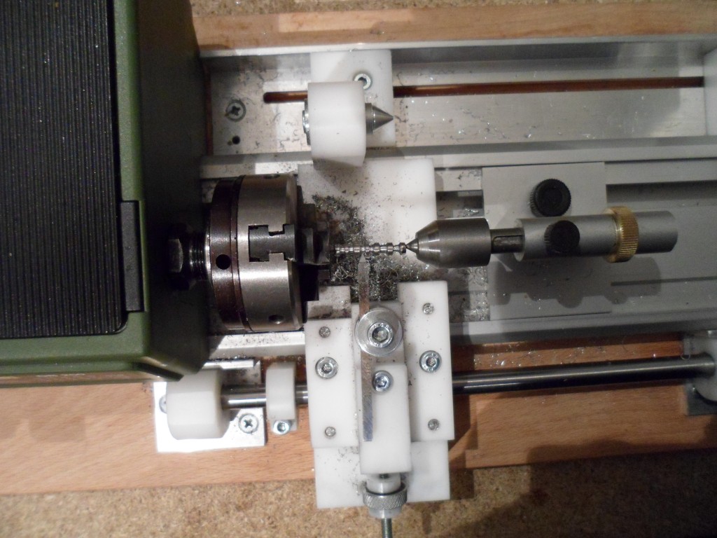

Hace unos dias que llegó el envío desde Alemania del "invento para el torno DB. Todavía no lo he probado pero tiene buena pinta. Ya veremos.
Una pregunta ¿de qué material están hechos los bloques blancos? ¿Teflón?
LO pregunto por que el elemento copiador no se desliza con la suavidad que yo creo la adecuada.
Se le puede aplicar algún tipo de lubricante sin que altere el material??

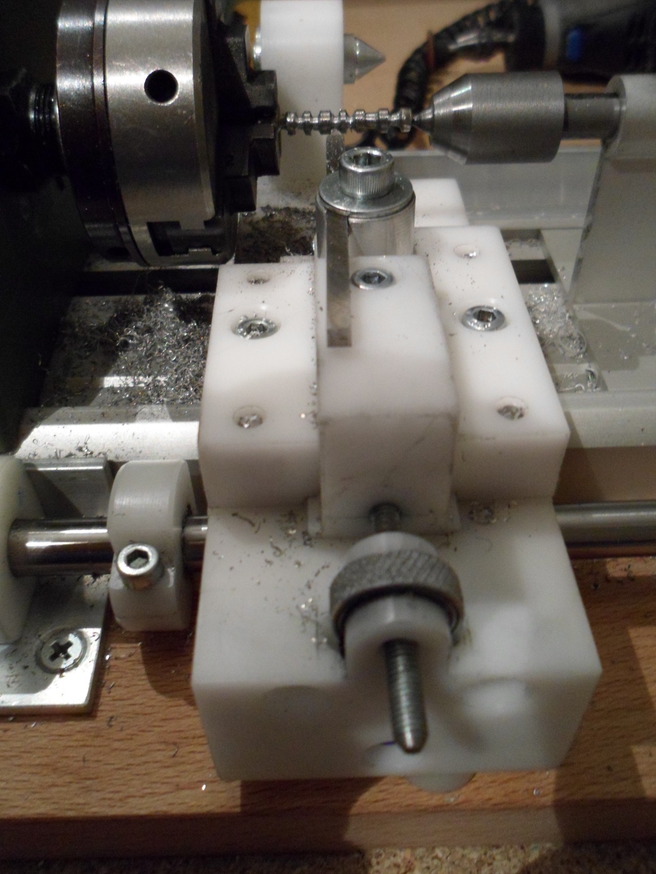

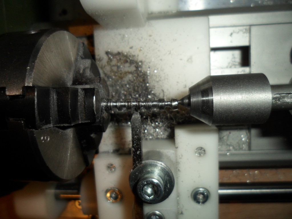

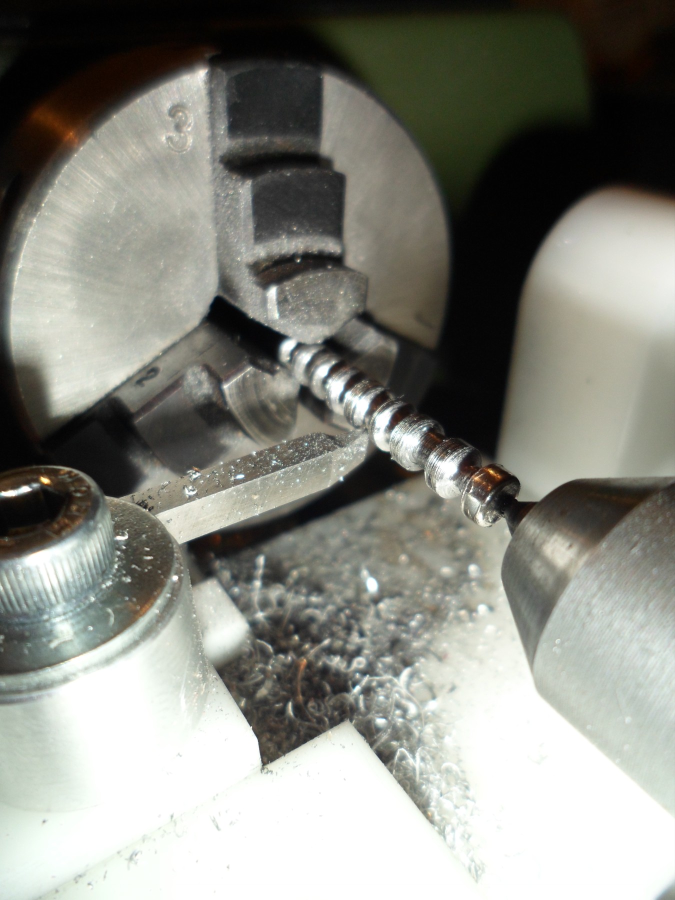

Nunca he probado, a tornear acero, desde que lo tenia, pero creo que si da un resultado, bastante aceptable, dentro de lo que puede, este torno fue concebido y realizado para torneados madera, por el fabricante proxxon, gracias a la adaptación para mecanizados de metales, realizada muy bien por cierto, por todos conocido de este señor alemán, se pude realizar, algunas cosas, que eran impensables antes de esto que tratamos en este hilo.
Dejo unas fotos con tu permiso miguel checa, realizadas de una pequeña prueba, de un torneado de una barrita acero, para que veáis, que si puede realizar, esta arriesga prueba, con éxito favorable, para dejar paso, ha realizar algo en un futuro si es necesario y menester para nuestra afición.
Un saludo para todos……..
Torneando acero en prueba......
Garra de tres radios, para realizar un buen centrado dentro de lo posble.......
Vista de la la cuchilla de acero hss, empleada para tal fin......
Vista desde arriba todo colocado y torneando, si claro despacito con poca viruta, para no someterlo y castigarlo demasiado, pero el jodio da resultado, disculpar por el palabro......
Si, creo deja viruta, tornea acero, para el pequeño de la gama proxxon, y no estoy haciedo publicidad de niguna clase, es para que lo vean los amigos, de modelismo naval...saludos......
