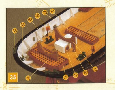

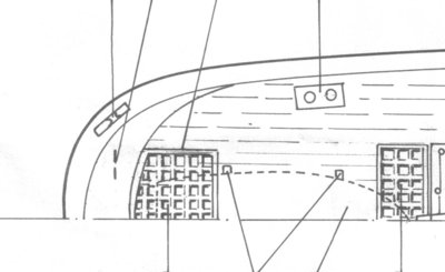

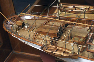

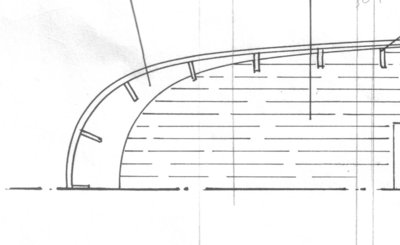

Hola. Tengo una duda con el plano de mi barco.
Como podeis observar... en la popa los barraganetes no llegan a la cubierta. El enjaretado comienza tocando la amura de popa. A continuacion, fuera del enjaretado, viene el soporte posterior del bote.
Pero... aquí se ve que los barraganetes llegan hasta la cubierta, desplazando en enjaretado hacia adelante y obligando a que el soporte posterior del bote salga del propio enjaretado.
La contradiccion es evidente y la duda natural: a cual hago caso?... que hariais vosotros?
Gracias y saludos
Gracias y saludos

perdona jocamp, no acabo de entender tu comentario...jocamp escribió:...se ve mal el barraganete en medio del enjaretado..lo obstruye

Hola Robofortea, a ver, en la realidad creo que ese enjaretado de popa nunca podría estar tocando la amura de popa, ya que la estructura del propio navío obligaría a que el cierre de popa tuviese un espesor concreto, dato que lleva unas cuadernas de cierra y unas planchas de forrado. También debe dejar una distancia para los barraganetes de refuerzo, que irán soldados en la cubierta.
En este sentido, al menos tendría, así a ojo, 1,5 a 2 mts. de distancia con la amura, lo que hace desplazarse al enjaretado. Al mismo tiempo, si el enjaretado va a dar luz a un pañol de popa, lo cual es lo lógico, estará más hacia el centro del pañol y no pegado en la parte de popa, que haría que esa luz no estuviera distribuida.
No sé si he acertado.
Venga, un saludo.

Pues yo creo que el plano con los barraganetes está bien y lo que está mal es la posición y tamaño de los barraganetes en la foto del modelo y que no tiene sentido que apoyen en la cubierta por la parte de popa.
La posición del enjaretado es discutible pero con el espacio disponible yo lo pondría tambien como indica el dibujo tocando la amura. Como lo ha hecho el modelista de la foto lo encuentro desproporcionado y antiestético.

se me olvidó decir que la foto es del propio manual de instrucciones paso a paso de constructo. En teoria deberia tener la misma credibilidad. De ahí mi duda inicial.

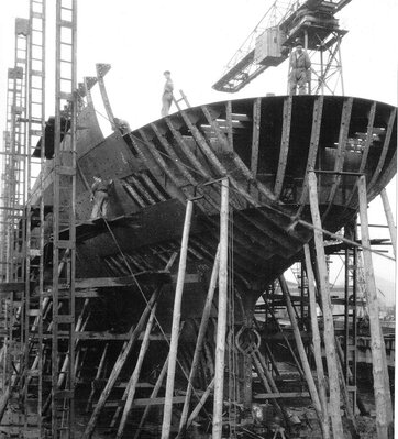

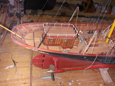

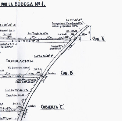

Te pongo una foto, que aunque no es el caso concreto, y los barraganetes están cubiertos por paneles decorativos, se asemeja a lo que pretendes saber.
También seria del tipo del "Giralda" de J. Rodriguez, que con su permiso publico la foto.
En cualquier caso es mi parecer que no tiene por que ser cierto.
Luis

Opino también que el barraganete tiene siempre que llegar desde la cubierta al extremo de la amurada. Lo contrario sería como una viga que soporta un tejado pero no se apoya en los extremos, ni está empotrada.
Por tanto para mi la foto 1 no tiene razón de ser. El barraganete tendría toda la longitud de la amurada, y el enjaretado adaptarse a la forma resultante.

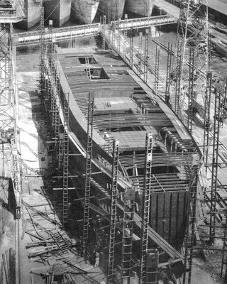

Respecto a barcos mas antiguos y de arsenal no estoy muy puesto, hay personas aquí en el foro que seguro te sacarán de dudas, pues Wikipedia no siempre es infalible. Depende de quien lo escriba, pero en los mas modernos como es tu caso, que supongo que ya era de acero (aunque malo), los barraganetes no son prolongación de las cuadernas, como se ve en las fotos. Suele ir uno cada dos/tres cuadernas normalmente y únicamente sirve para soportar la amurada. Trabaja como una viga empotrada.
Luis
P.D. Las fotos corresponden al mismo barco construido en La Naval de Sestao en 1.945.
Luis

fantásticas y muy aclaratorias imágenes, Luis. Siempre me sacas de dudas.
