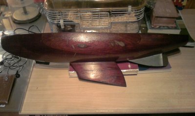

Hola Rodri, una posibilidad sería sacar un molde de resina y laminar un nuevo casco partiendo del original, aunque te parezca dificil , no lo es en absoluto.
De esta manera podrias conservar el original que por cierto tiene muy buena pinta y asi en el casco nuevo hacer todas las transformaciones para instalar servos, baterias etc.

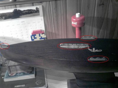

Lo que has marcado en los circulos rojos son:
1. En el centro es una barra donde se monta el mástil. Las diferentes ranuras permiten cambiar la posición del mastil a lo largo del casco.
2. Los dispositivos a los lados son para conectar los hilos que fijan el mastil del lado. Algo similar se requiere en proa y popa del casco.
Ese casco es massivo de madera? En ese caso, y si quieres controlar el velero por radio control, no creo que valga la pena.

MI estimado Rodri2293 no escribí Quijote sino "quillote" osea es un apéndice que va debajo del casco, en particular de la "quilla" de ahí su nombre y que sirve para dos cosas: primero para bajar el centro de gravedad del casco (ya que en el extremo se encuentra el lastre) esto es para que tenga menos predisposición a tumbarse por efecto del viento y también para servirle al timón como una referencia sobre la cual girar, valga la similitud de como gira un compás de los que sirven para trazar círculos en clase de geometría con respecto a su pulla, que seria la función del quillote.
En cuanto a la pintura estuve observando tus fotos y a mi me parecería que no es grasa sino pintura degradada que ya quedó pegajosa, si fuera mio lo lavaría varias veces con poca agua y mucho detergente en polvo, y después aplicaría un re-movedor de pintura limpiando y volviendo a aplicar hasta dejar la madera desnuda, entonces lijaría para quitar todo excedente de pintura y aplicaría tinta de alcohol para madera color caoba la mas parecida al color que tiene actualmente y luego un par de manos de barniz transparente para intemperie, con una lijada (con lija de agua grado 600) entre cada mano, rematando si es posible con una pasada con brocha de aire del mismo barniz rebajado al 50/100.
Claro está que primero tendrías que retirar del casco las landas de los obenques y la carlinga del mástil, que son los herrajes que en la foto tienes señalado con óvalos rojos y cualquier otro herraje que pudiese tener, me parece que así restaurarías su condición original que bien vale la pena.
