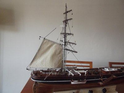

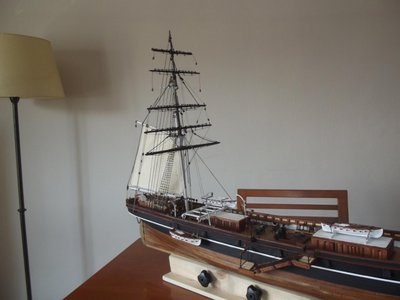

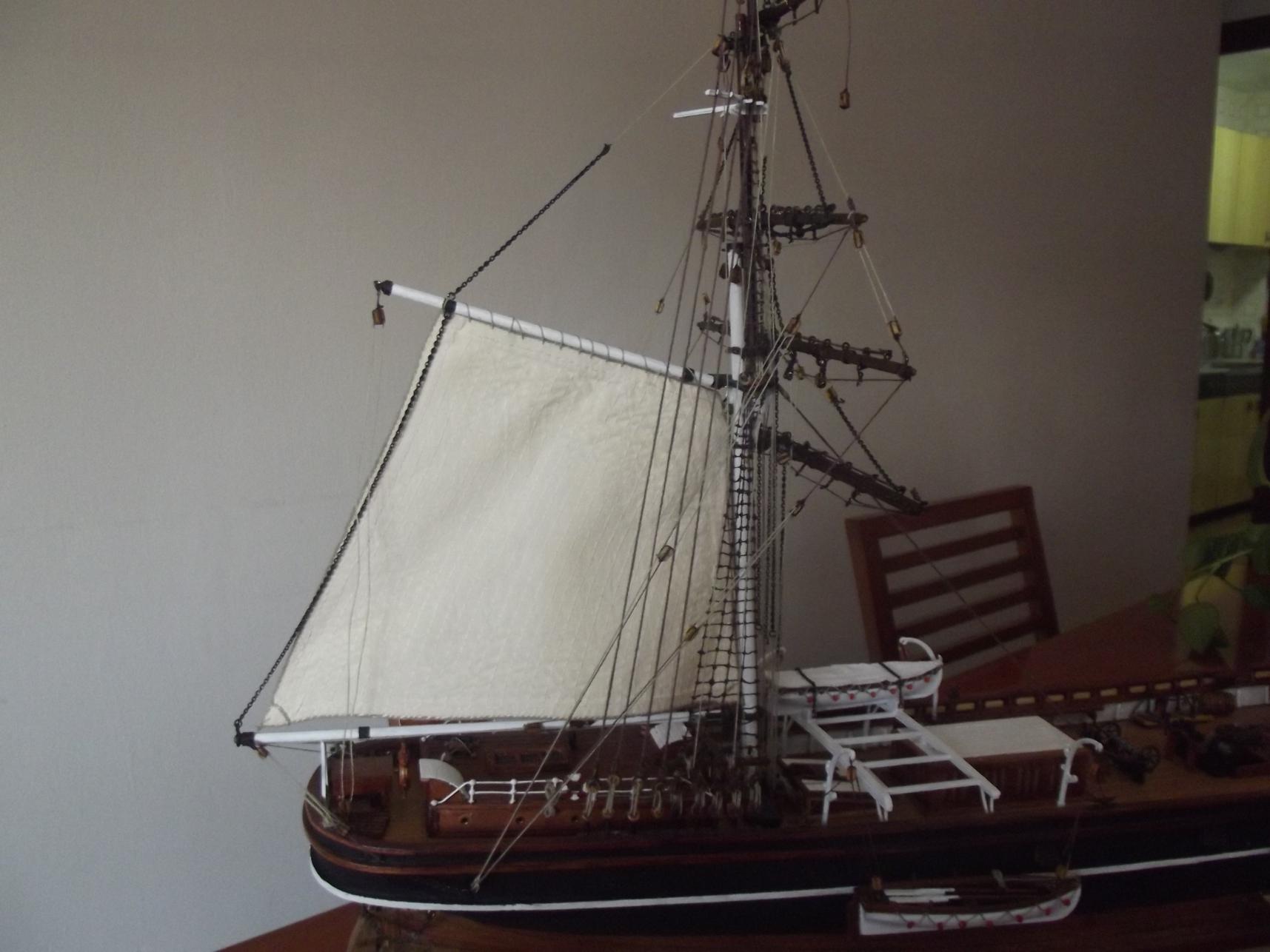

Hola saludos paso este tema aqui , os envio mis ultimos avances de mi cutty sark despues de aclaradas algunas dudas sobre la vela cangreja, la he colocado ya, haber que os parece segun los esquemas que me disteis creo que debe ser asi mas o menos esta todo embastado por si he de retocar algo a falta del lado de babor que he de colocar las jarcias y otros cabos, agradecere cualquier cosejo o critica saludos miguel

Hola Miguel, el Cutty sark es un barco hermoso y lo llevas muy bien, me gusta, lo que me llama la atención es que estas armando el mástil de mesana completo con arboladura, jarcia e incluso la cangreja sin montar todavía nada del mayor y trinquete, probablemente tu ya lo has trabajado así antes, pero el orden que normalmente se sigue es montar primero los mástiles sin vergas, después la jarcia firme y finalmente el resto de la arboladura con la jarcia de labor.
No lo menciono como critica, sino que me llamo la atención, probablemente es un método que ya tienes probado.
Te sigo, saludos
Te sigo, saludos
Re: cutty sark
Pero supongo que te complicas la vida porque a la hora de poner, por ejemplo los stays, puedes sudar mas de lo debido..

Hola por ahora lo que se ve esta muy bien la cosa, sobre las velas haz caso a Manuel y a qazz, que de esto entienden, si me permites un consejo, ese casco te ha quedado muy bien pero algo que lo mejoraría es forrar la obra viva con placas de cobre, ese barco lo llevaba y no es muy complicado hacerlo, si estas interesado te paso información.

Toda razon teneis , quiza si sea mas facil o mas productivo como comentais pero monte el palo, y prove un trinquete, la cangraja y cuando me di cuenta asi estaba el otro motivo por que segui solo en la mesana es que havia extraviado el tercer bote y piezas de cubierta por eso segui por este camino ,supongo que esto traera como bien dice qaz sudar mas de lo debido con otros cabos bueno pues que remedio ya, !a sudar!,sobre lo del casco te comento jose que si queremos hacerlo lo mas parecido en la medida posible al original deberia ser asi, perooo resulta que las chapas que encontre venian a salir por unos cuarenta euros forrar todo el casco y ahora mismo no va bien, el segundo motivo es que he visto muchos forrados y la verdad huyo de esos dorados no me gustan nada, si quedaran mas color verde cobre viejo o incluso pintandolo negro pero los colores dorados y tan brillantes no me gustan, si mas adelante me va mejor y puedo gastarme esa pasta quiza lo monte aunque volvere a sudar jeje, depende como quede el resto si vale la pena o no gracias y por favor mirar la vela cangreja haber si en la parte de la botavara va amarrada de otra forma o suelta asi revisadmelo bien os lo agradeceria, ahora estaria a tiempo a rectificar y agradezco todos los consejos y criticas gracias
