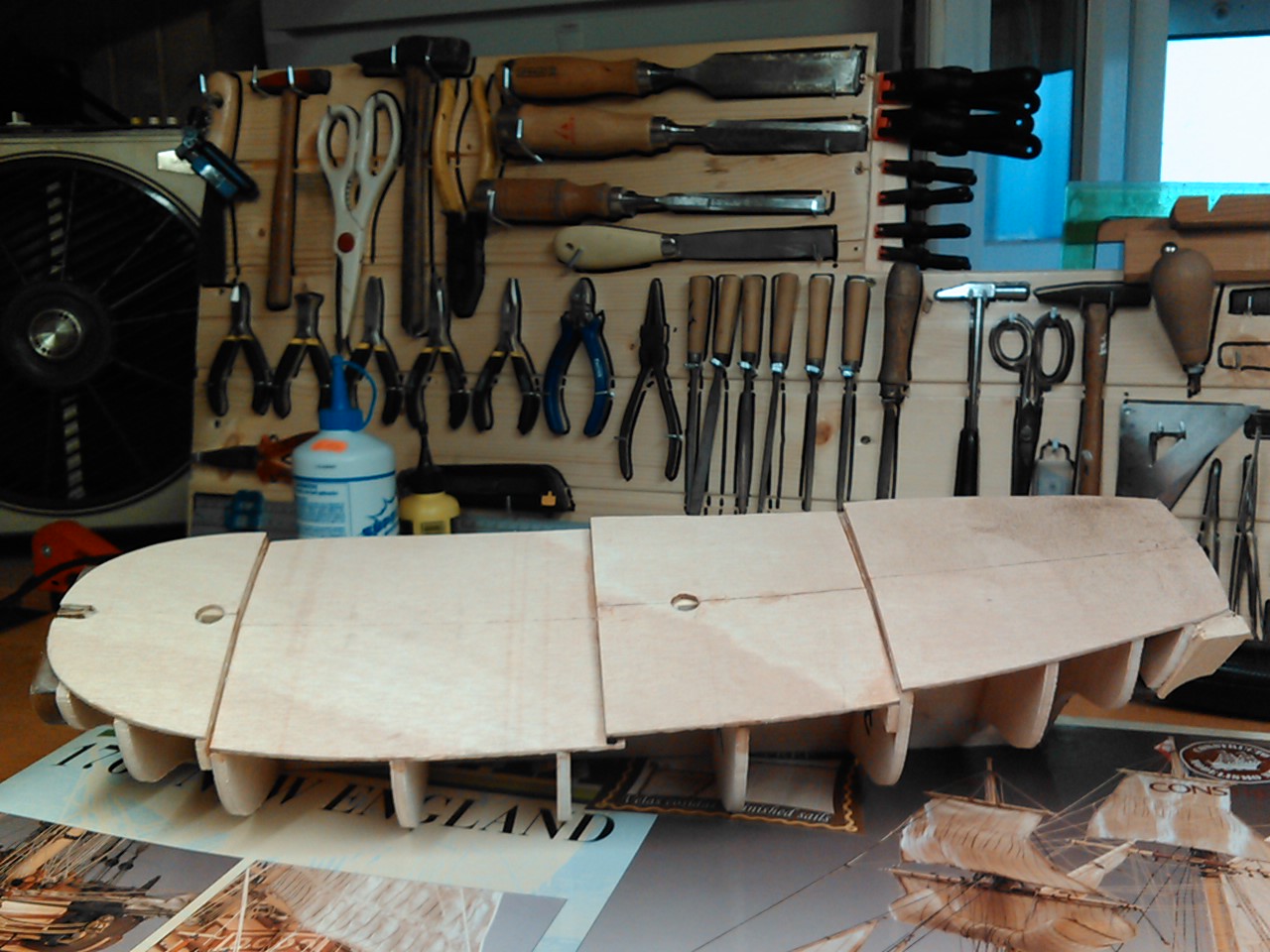

Buenos dias, les presento el paso a paso de este kit
de constructo a escala 1/35, pero antes un poco de
historia sobre el Halifax.

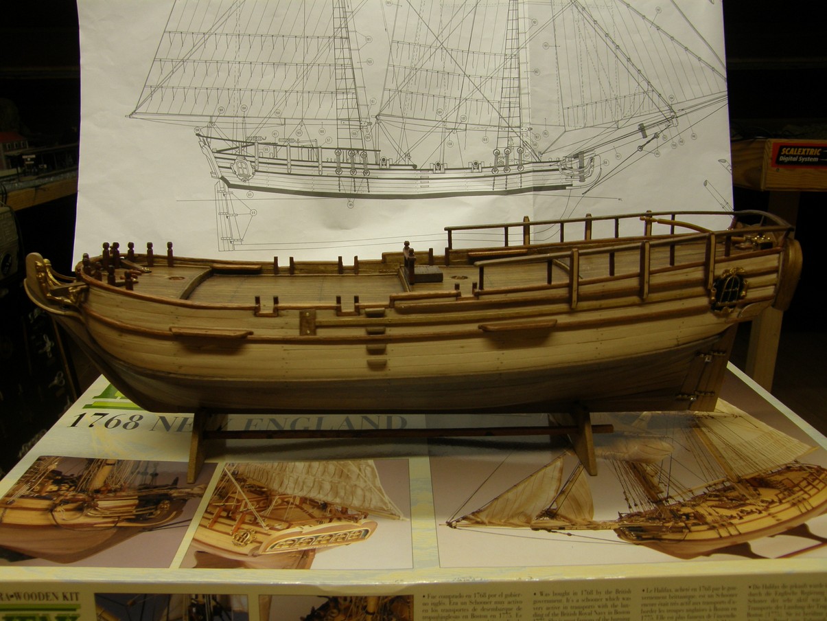

buenos dias, me he dejado algunas fotos, ya que he apretado en enviar. Lo siento.
un cordial saludo, Manuel.

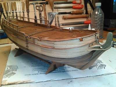

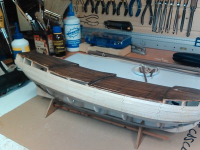

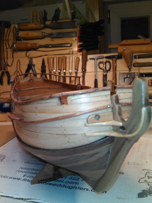

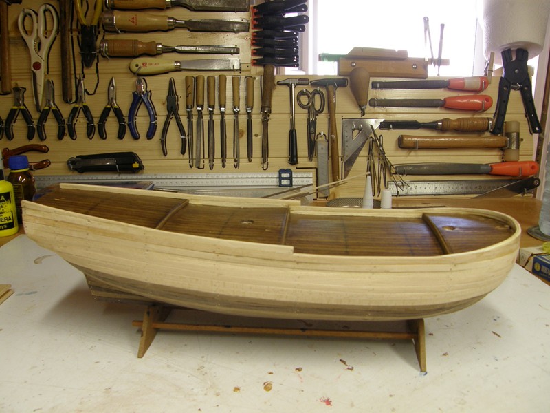

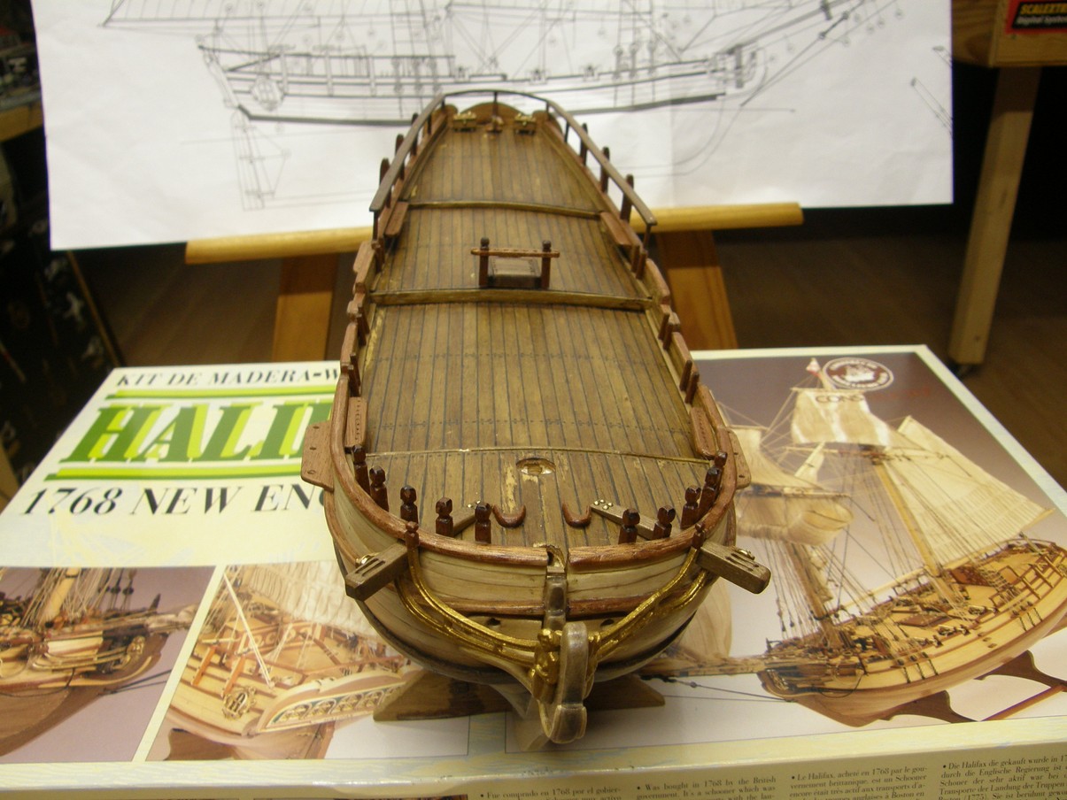

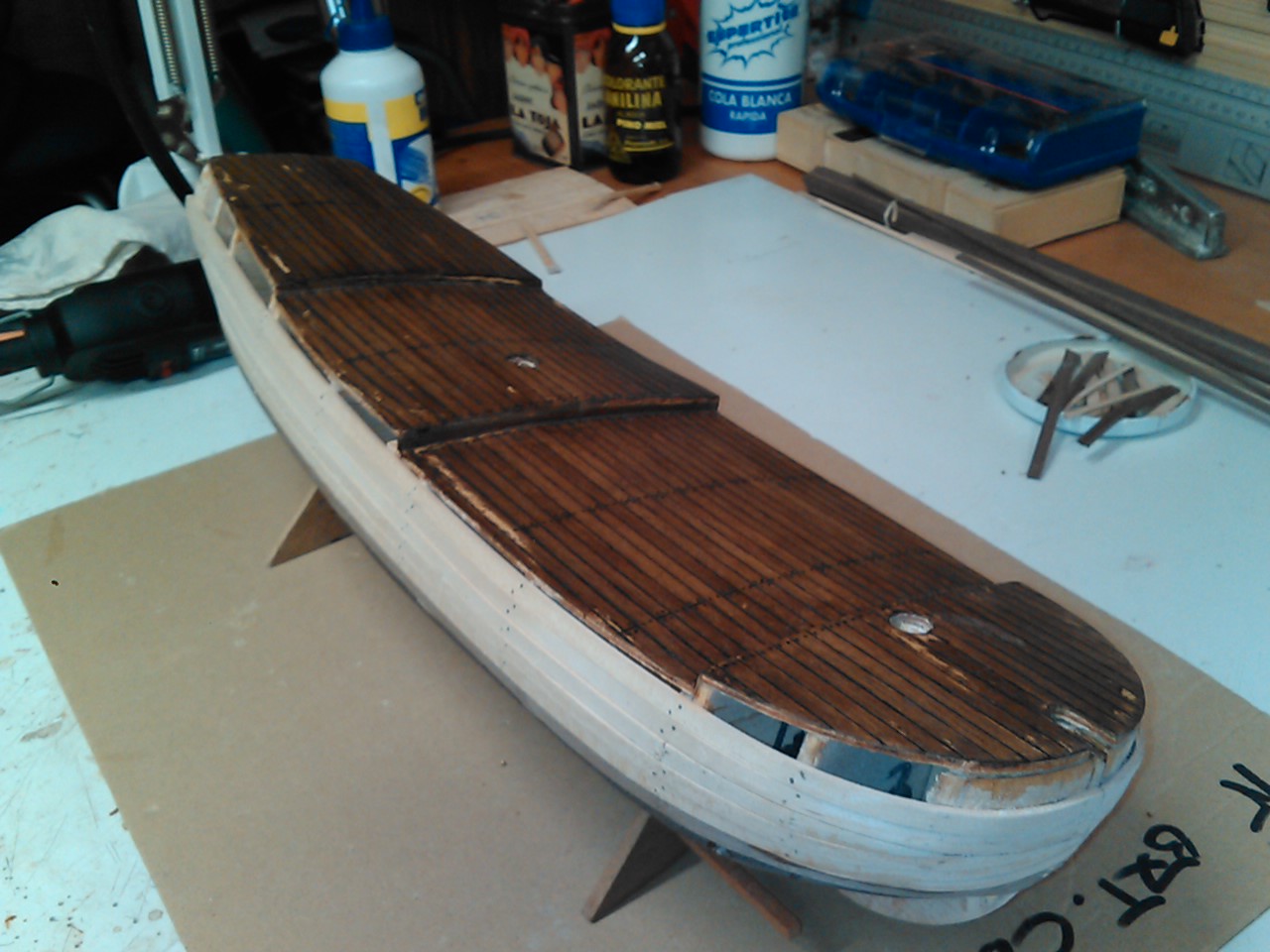

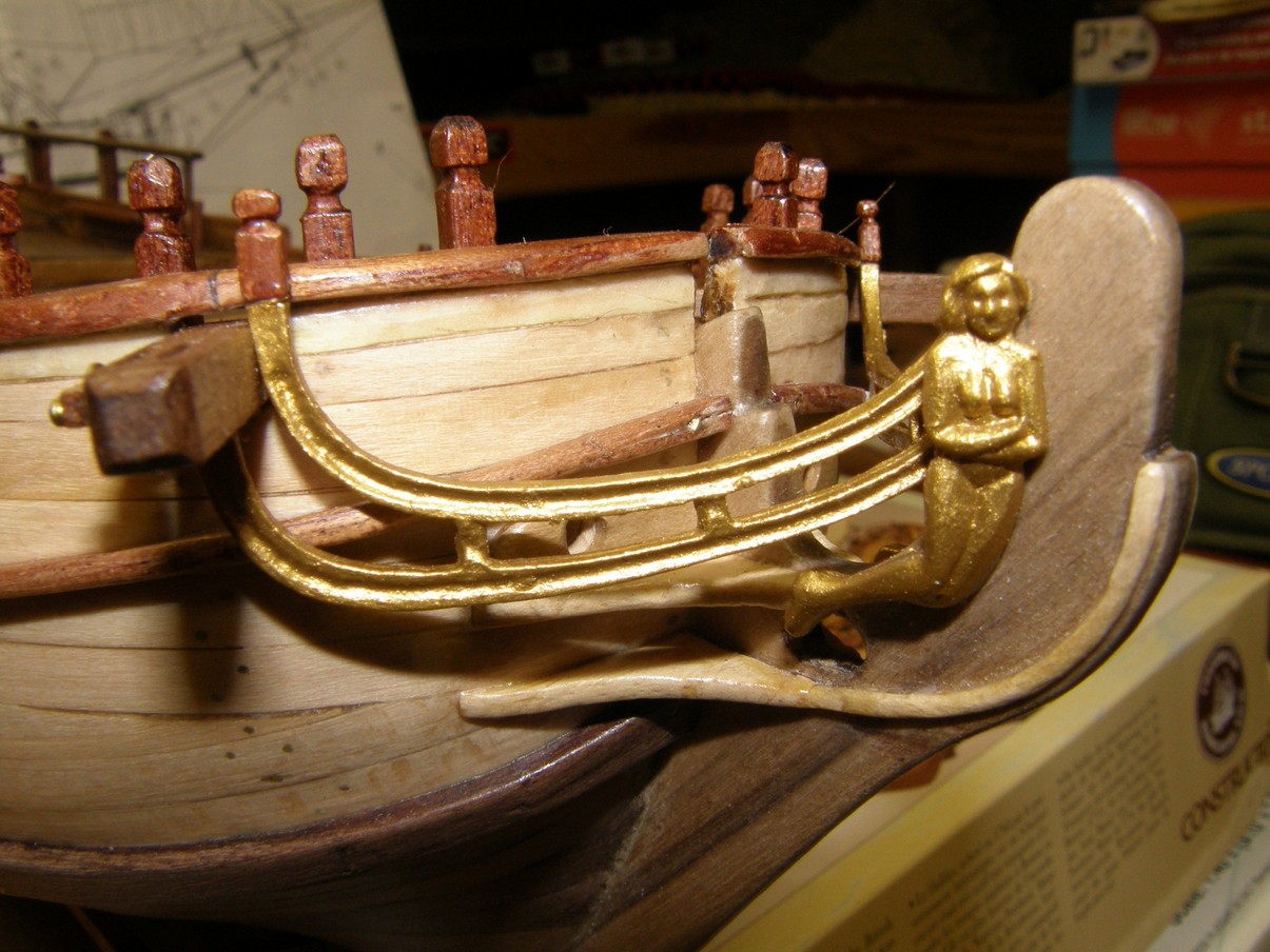

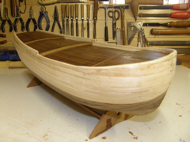

Buenos dias a todos, les presento mas fotos
de mi progreso en el Halifax.
Un saludo, Manuel.
Un saludo, Manuel.

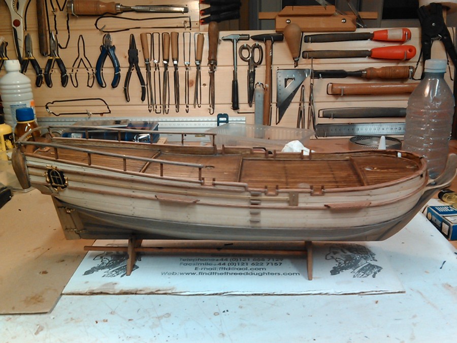

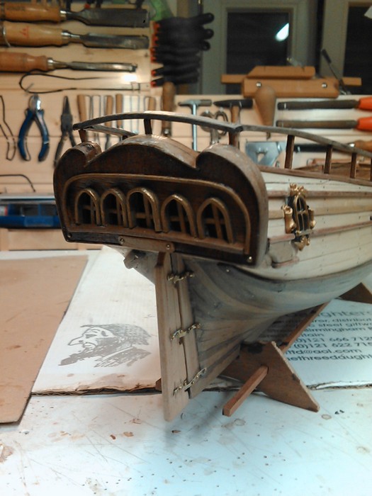

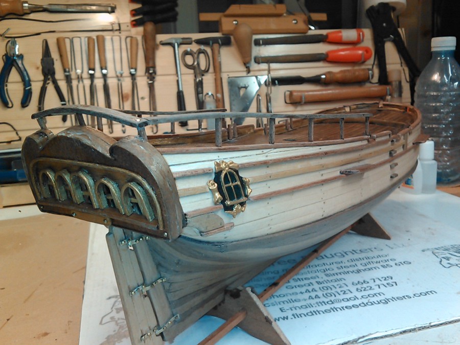

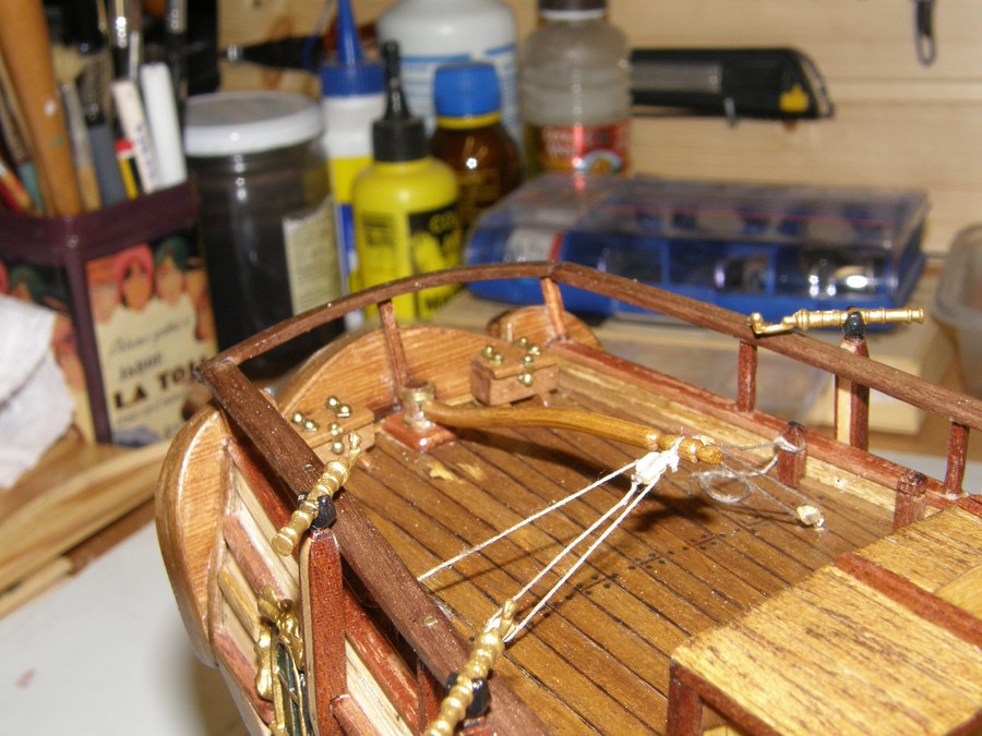

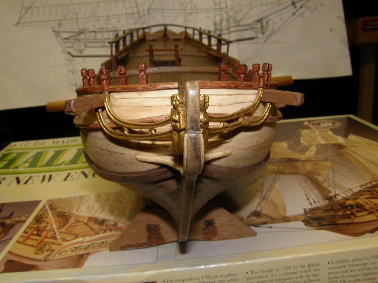

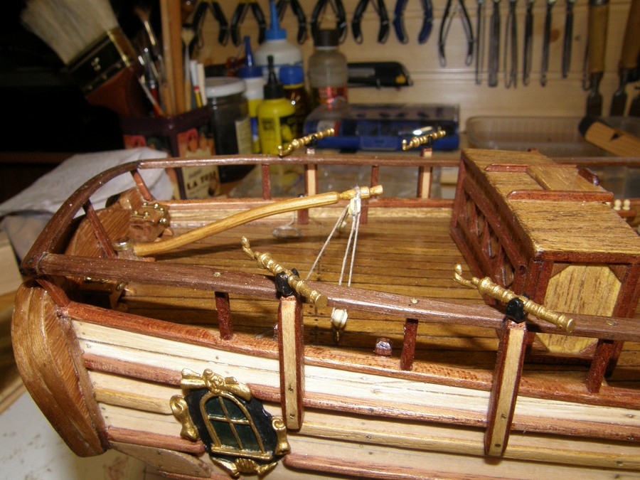

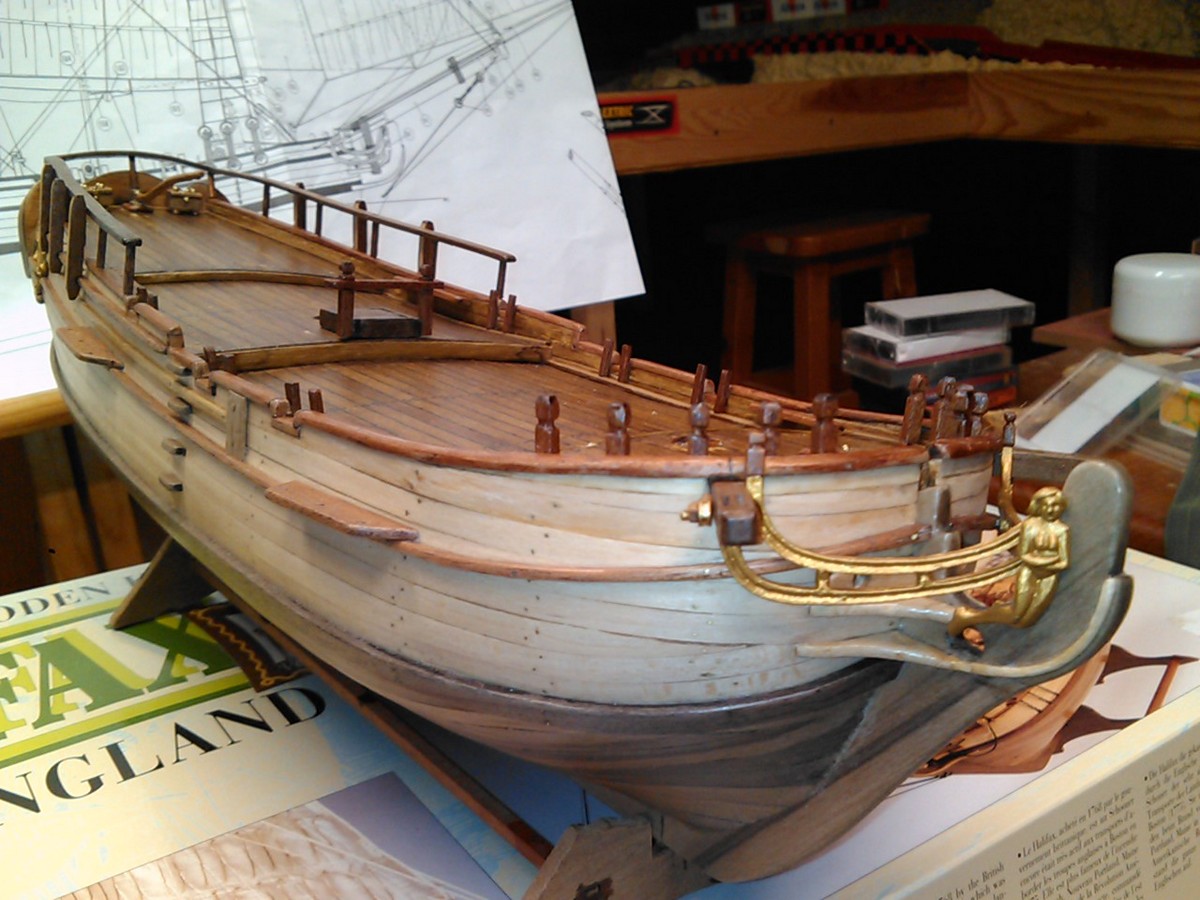

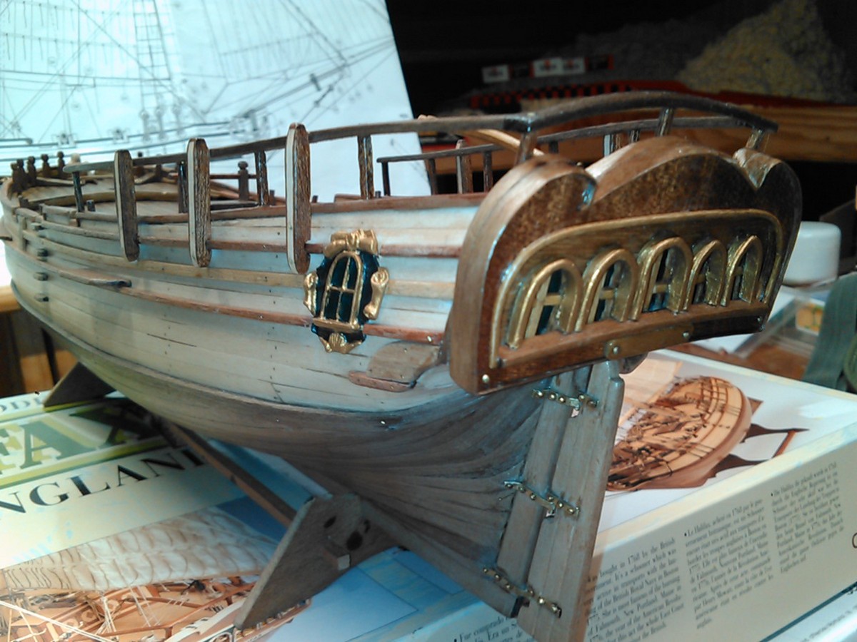

Buenos dias a todos, algo mas de mi Halifax.
Este fin de semana pasado me he dedicado a: retocar el
espejo de popa, pescantes de gata, gambotes, brazales,
mascarones, cajeras abiertas para guiar los cabos de las
anclas, caña de timon y baules de popa.
Un cordial saludo, Manuel.

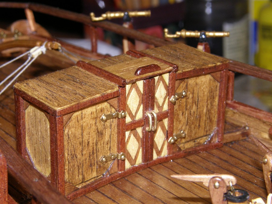

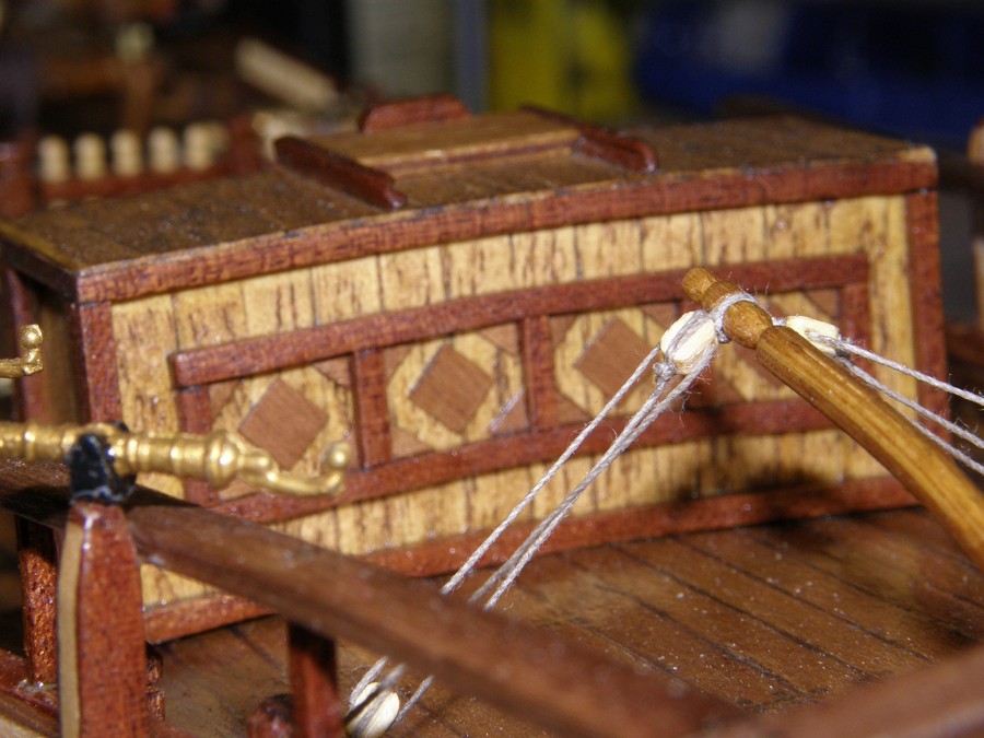

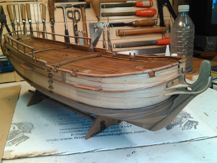

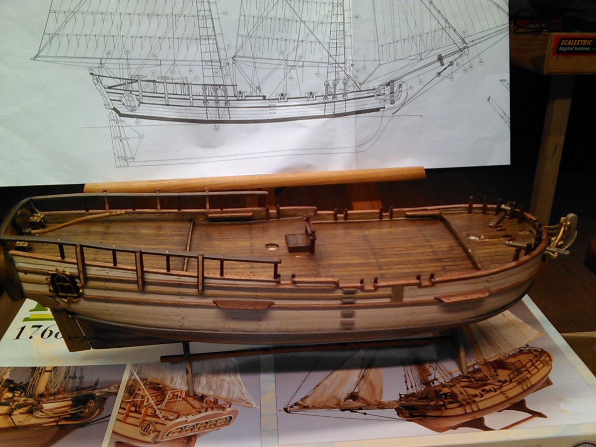

Buenos dias a todos, algo mas sobre el progreso de mi
Halifax.
Este fin de semana he trabajado la cabina del capitan, caña del timon y bombas de agua.
Un saludo, Manuel.
Halifax.
Un saludo, Manuel.

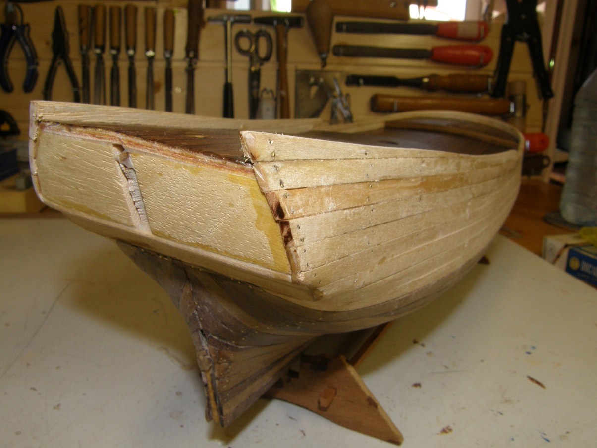

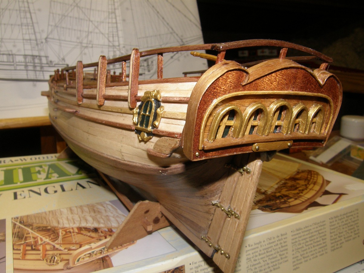

Re: HMS HALIFAX.

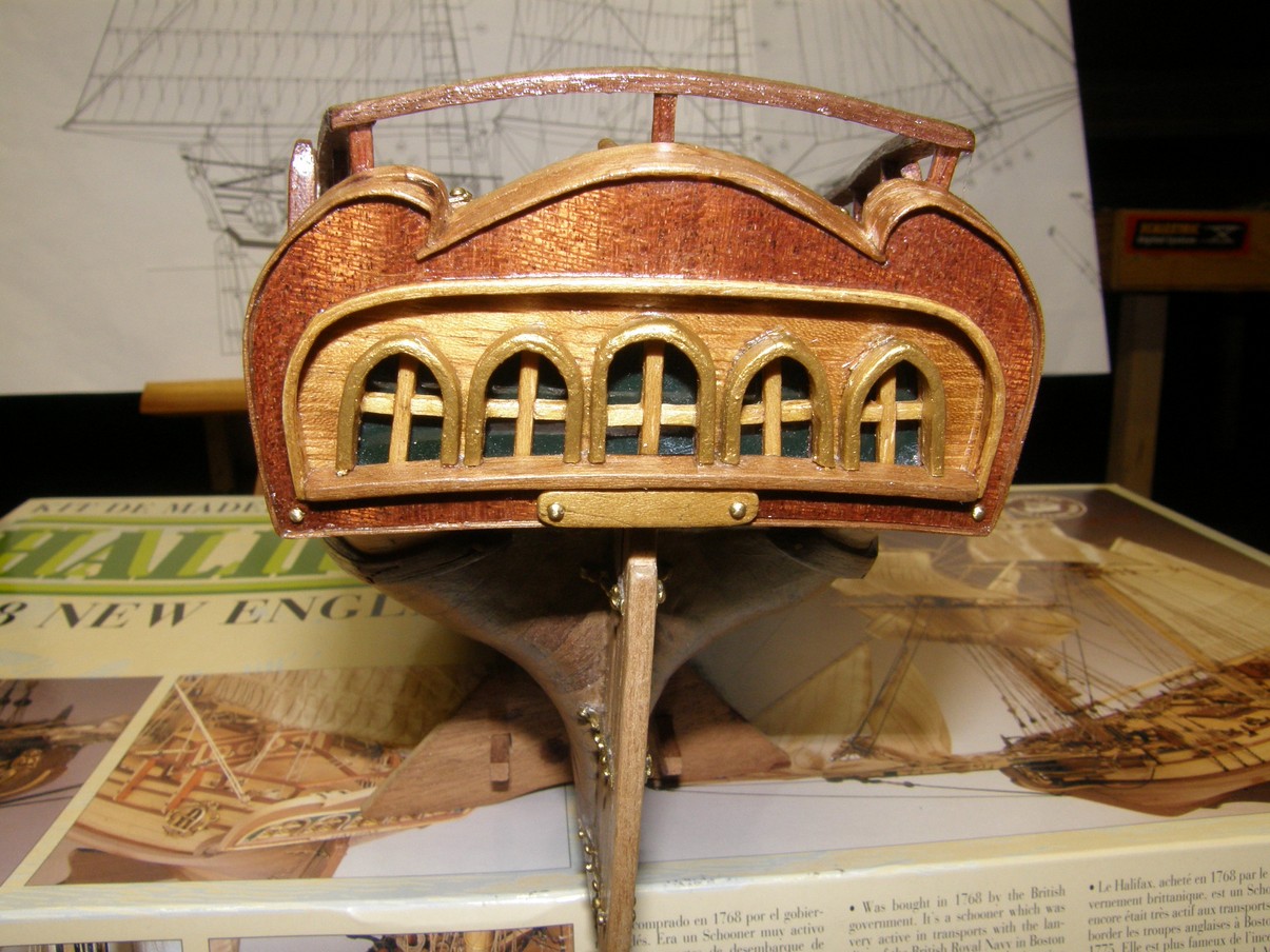

Buenos dias Lorenzo, el espejo de popa lo formaban tres
piezas de contrachapado prefabricadas que tuve que ajustar al casco y doblar para darle la forma de la popa. el foro para cantear el espejo era un liston de 50x0.5 que doble para darle la forma que tiene ahorra. Para las ventanas tuve que doblar un liston de 1x1.
Ya vez, nada dificil de hacer pero si complicado y laborioso a esta escala.
Te mando la foto del paso a paso donde puedes apreciar
que hay muy pocas explicaciones.
Un saludo, Manuel.
Un saludo, Manuel.
