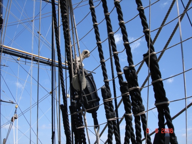

En los barcos de época hay que distinguir claramente entre la jarcia fija y la de labor. La fija se embreaba y cogía un color marrón muy oscuro, casi negro. En consecuencia en tu modelo para toda la jarcia firme debes usar hilo marrón muy oscuro o usar crudo y teñirlo. Completamente distinto es la jarcia de labor, esta no se embreaba pues lógicamente se podría escurrir en las manos en las maniobras. Y ,contrariamente a la opinión de muchos modelistas, los flechastes que son los hilos por los que se trepa a los palos tampoco se embreaban ya que al subir podría resbalar y caerse. Estos hilos eran, de nuevos y antes de usarse de color muy claro sin llegar al blanco. Lo lógico es usar hilo de color crudo sin teñir.Rvk escribió: Jmolinas esa era mi siguiente pregunta, si es realista usar el hilo blanco, por lo que dices mejor es darle un ligero tono amarronado no?
Te adjunto una de las fotos que le tomé al Victory que está en Portsmuth en la que se aprecia muy claramente las diferencias entre la diferente jarcia.

LuisQ gracias por tu aclaración, porque realmente me hace falta todo este tipo de información ya que si no, mis barcos no quedan acabados como me gustaría. Yo no soy marinera, mi padre si que era un apasionado del mar y navegó mucho, yo heredé de él el gusto por las maquetas y ver barcos, pero soy una total ignorante de la navegación.
