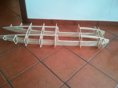

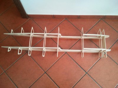

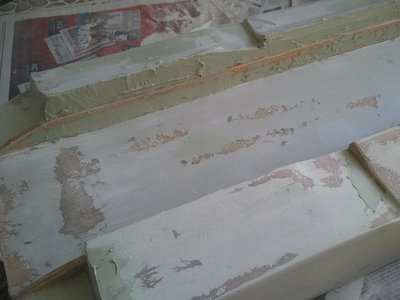

ahora mismo lo tengo asi

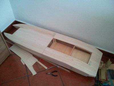

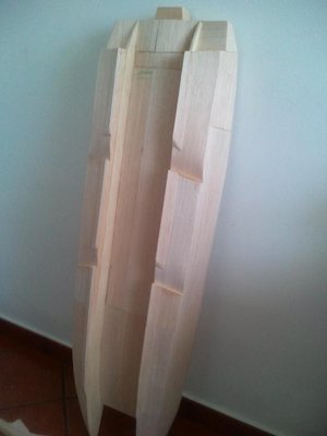

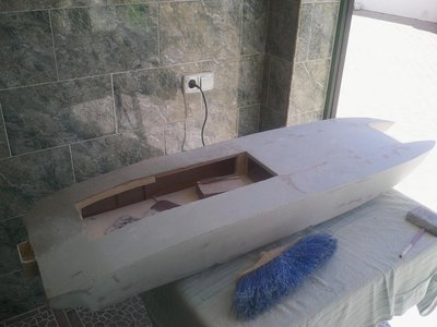

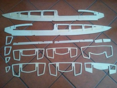

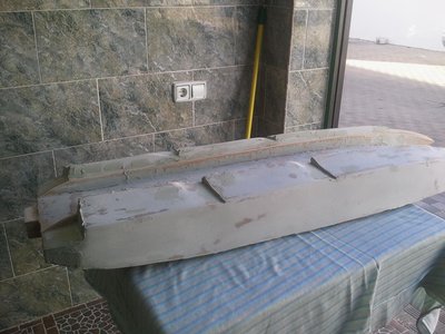

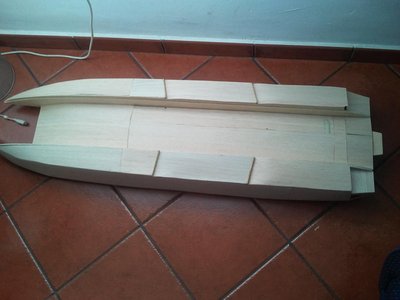

ahora mismo se encuentra asi perdonar el orden de las fotos

Yo rellenaría los espacios entre cuadernas con polietileno expandido, daría forma y recubriría con laminado como te he dicho. Si consigues el polietileno resistente a la resina poliester haría el laminado con esta resina, si no con resina epoxi.

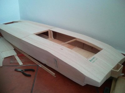

hola el casco lo forre con madera de balsa de 1mm y despues lo forre en poliester y macilla os doy datos del cata aver si me aconsejais con el hardware sobre todo que bocina y eje flexible poner el cata mide 1,26cm
pesa unos 3.800g

Eso mas que un catamaran a escala para pasar el rato, parece uno de competicion! Te recomiendo ponerle motor naftero,nitro,glow, etc...si es que no tienes mucho dinero para comprar turbinas acuaticas, electricas, que andan por los cielos con los precios :roll: ... Pon mas fotos del proyecto
