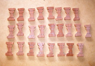

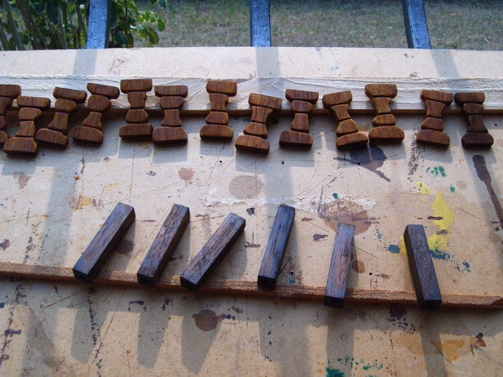

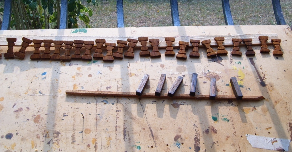

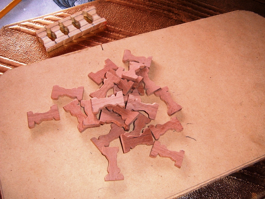

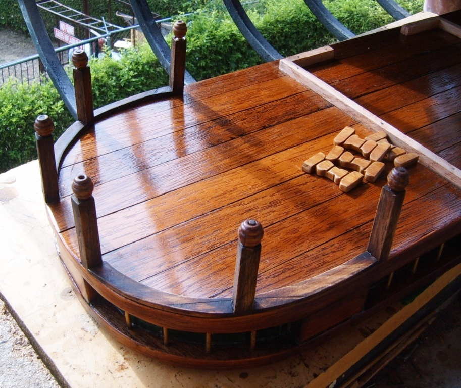

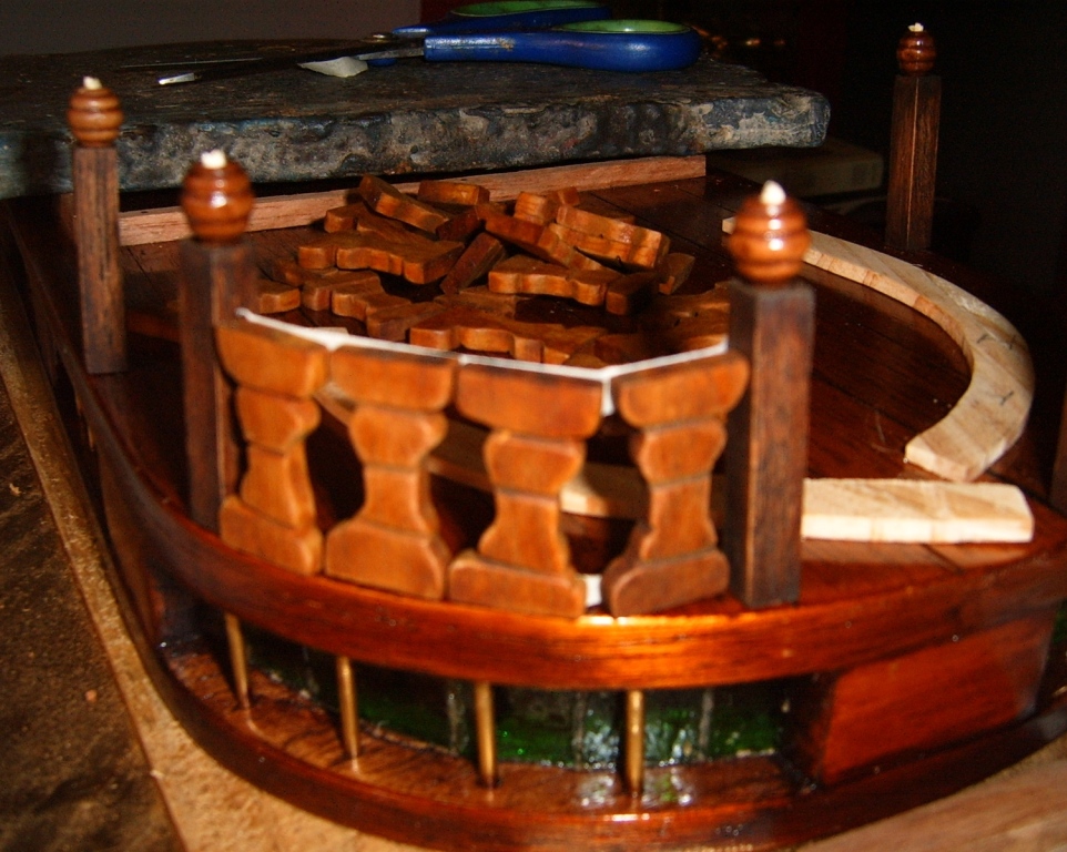

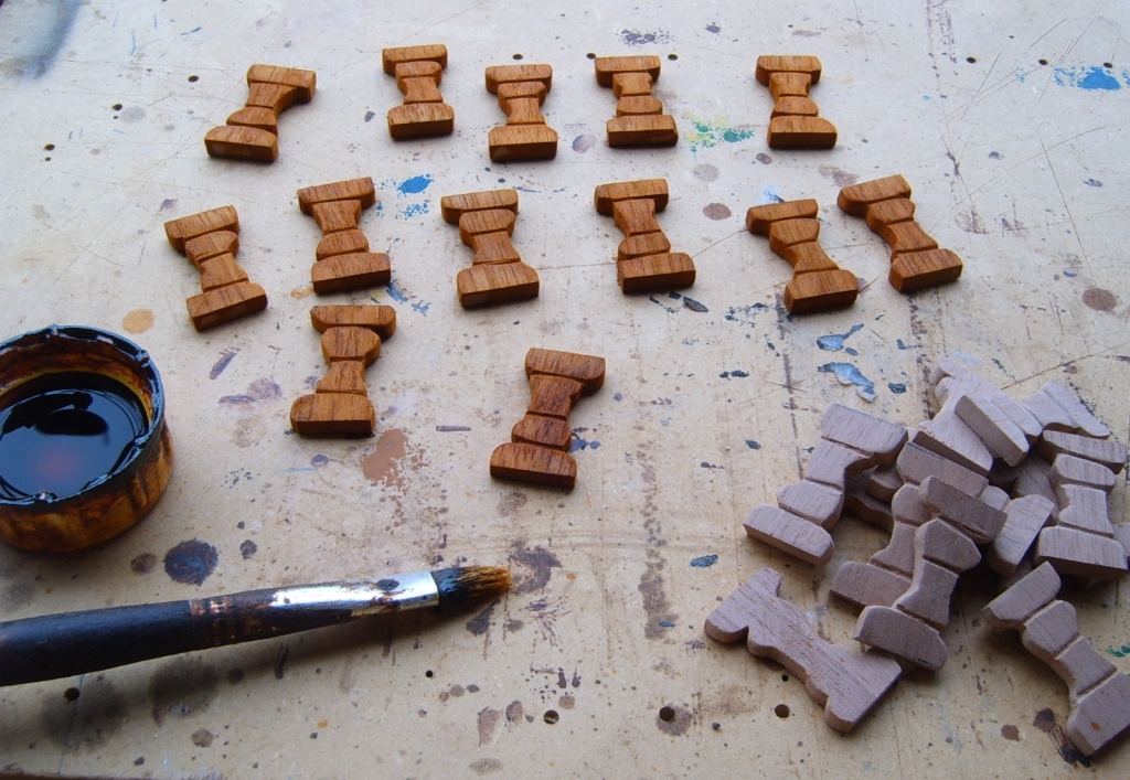

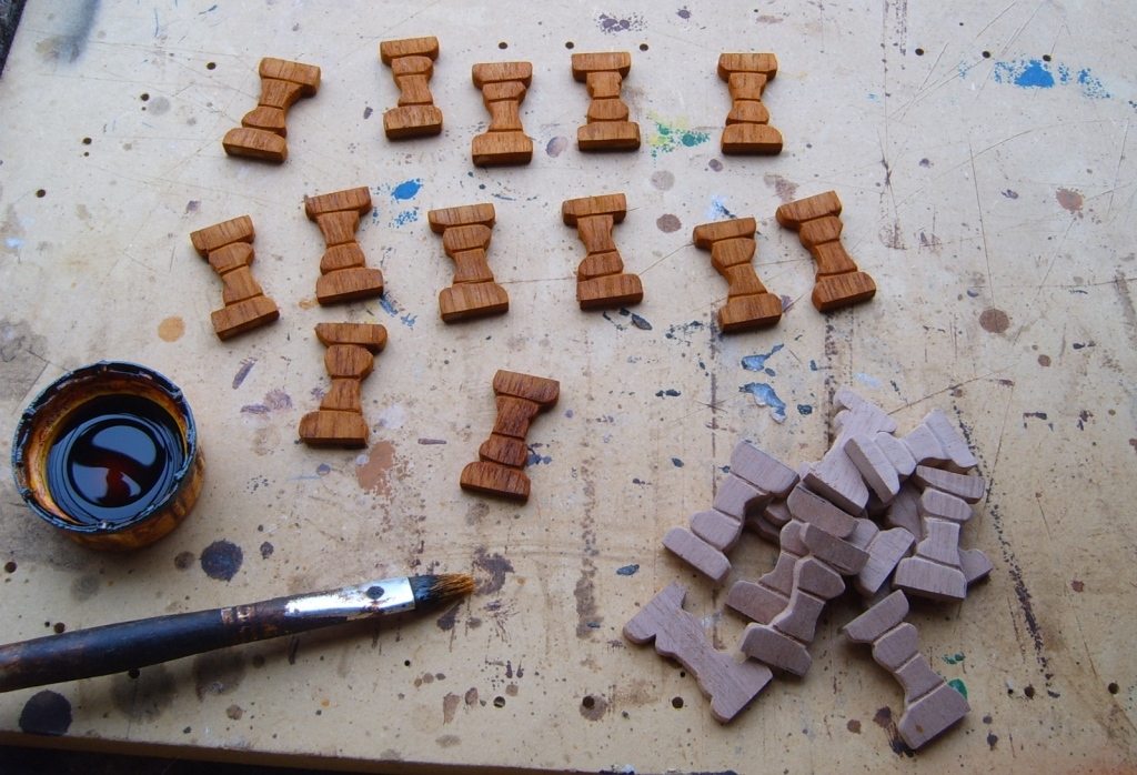

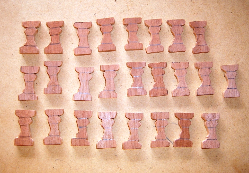

jueves y viernes, hice una balaustrada para colocar en la cuarta cubierta, por la parte de proa.... seccion de servicios y tripulacion...,
y seis pilarotes o columnas pequeñas (4cm), que sostendran dichos pilarotes para formar las barandas.....
el paso a paso para hacerlos, ya lo he explicado en anteriores oportunidades, como hice los balaustres, aqui dejo algunas fotos...
marcados y cortados la balaustrada

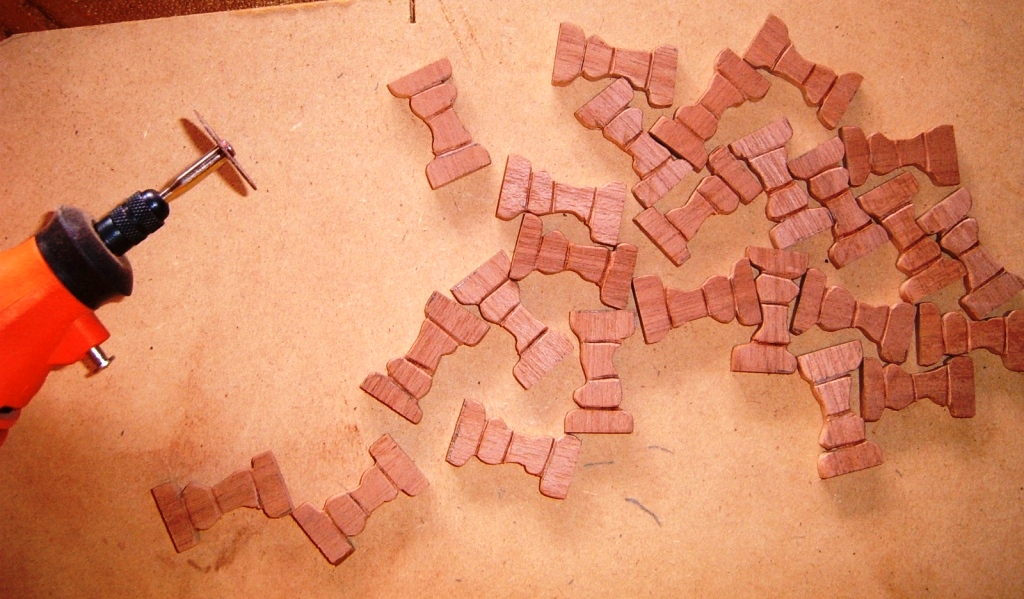

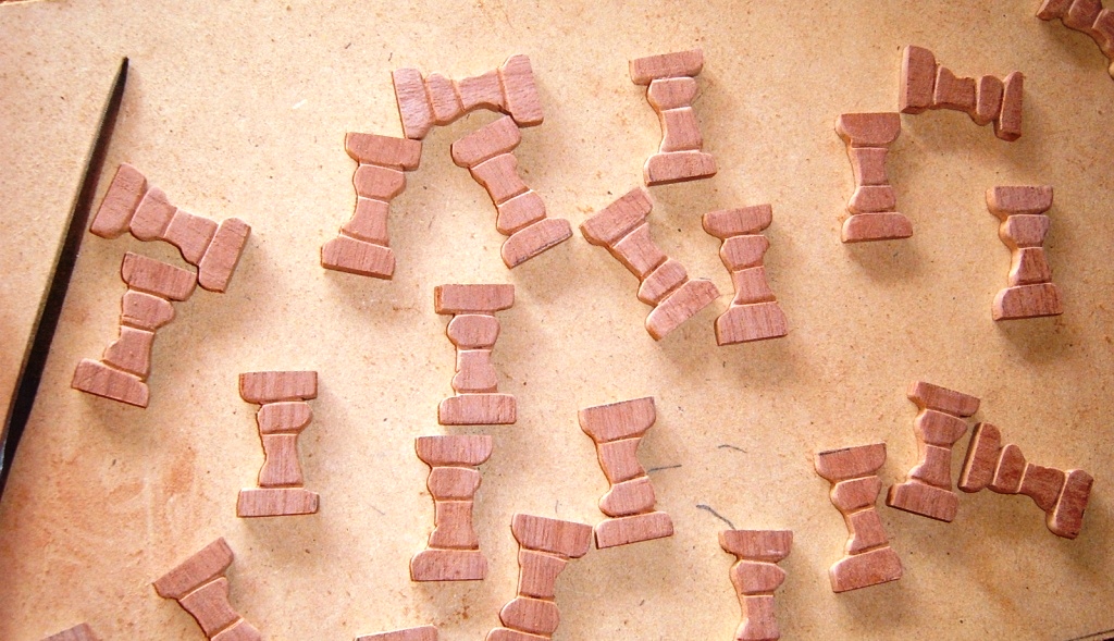

dibujo para hacer la pequeñita tallita...
utilizo el dremel y luego limas....
terminada la talla, paso lija 150....
entinto, use tinta color amarillo
dejo secar la tinta
dejo secar la tinta
aplique sellador y luego lije suave con lija 240....
luego di una mano bien cargada de barniz marino mate, y al secar pase lana a todas las piezas....

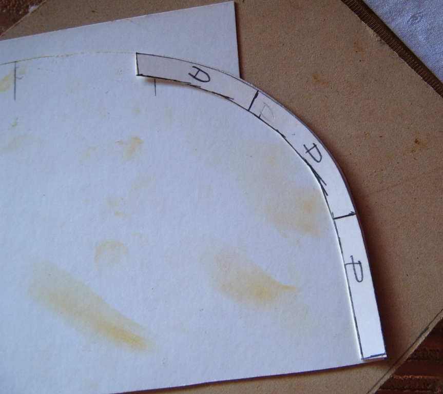

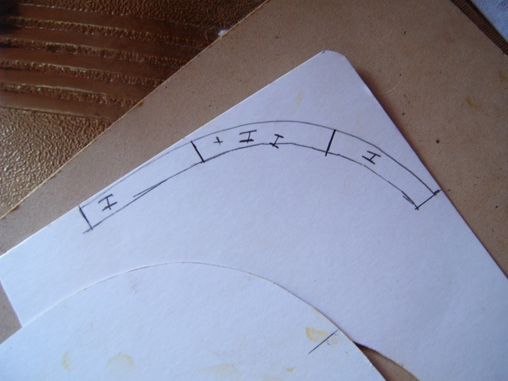

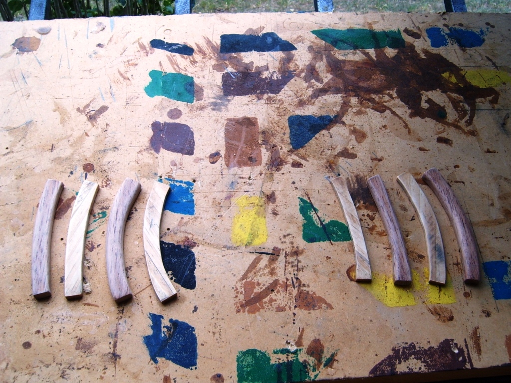

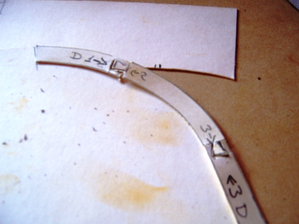

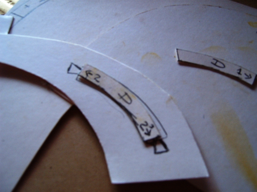

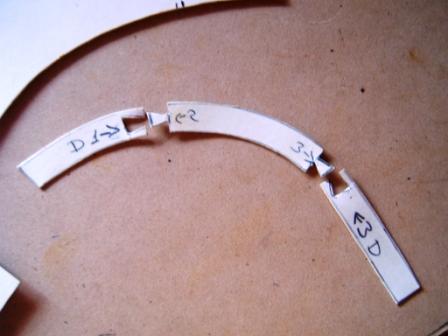

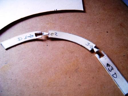

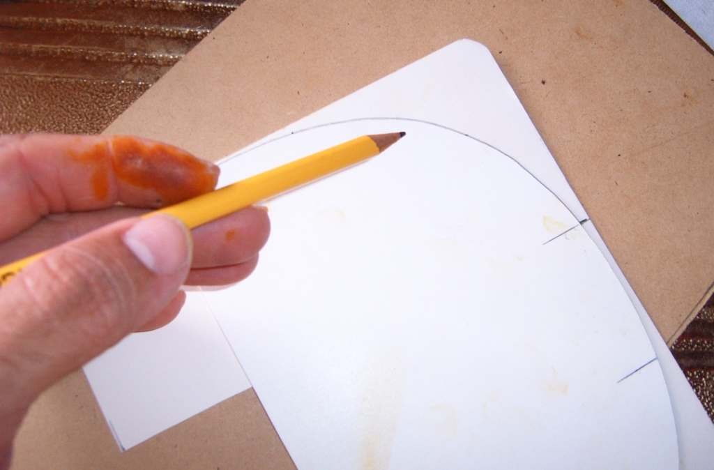

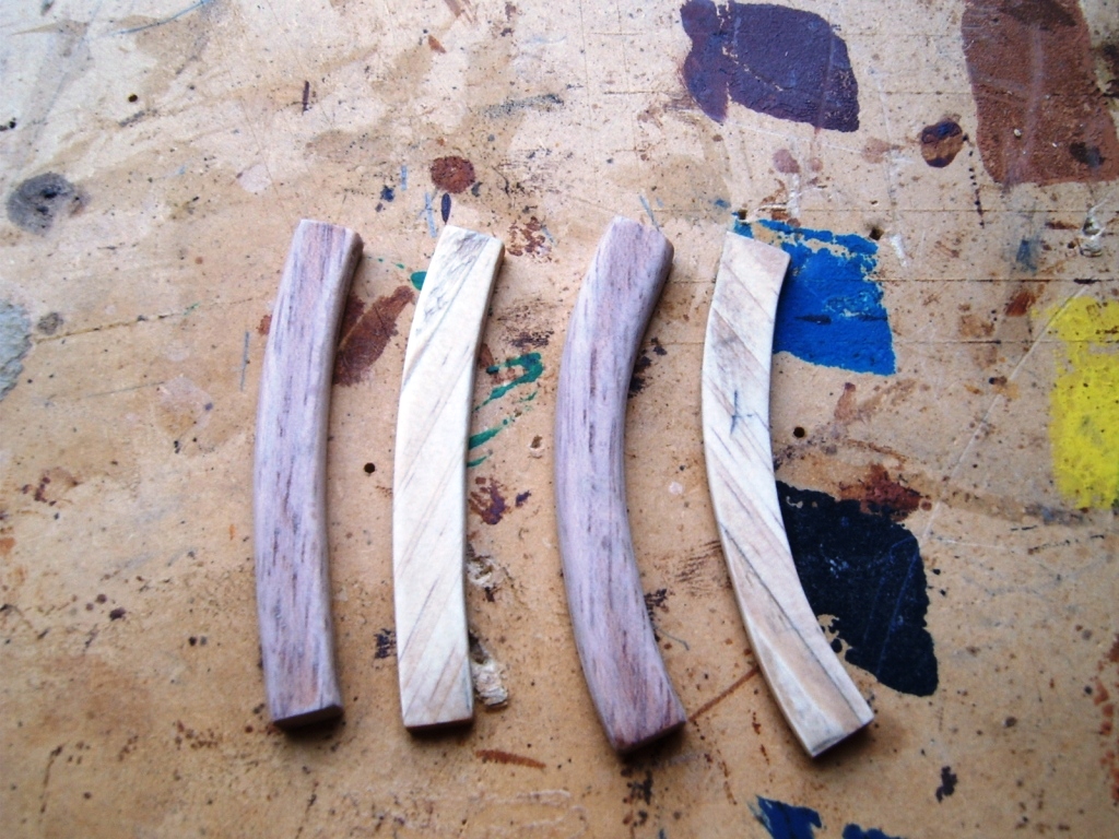

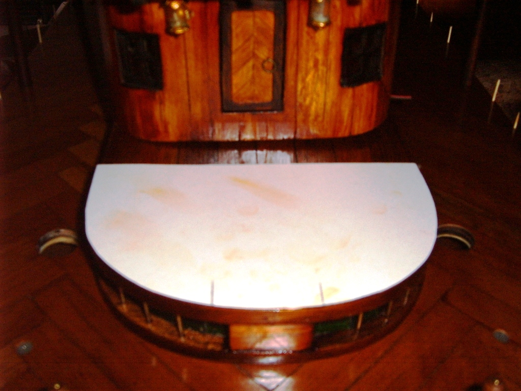

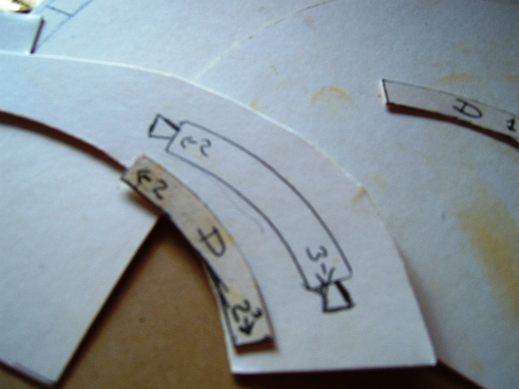

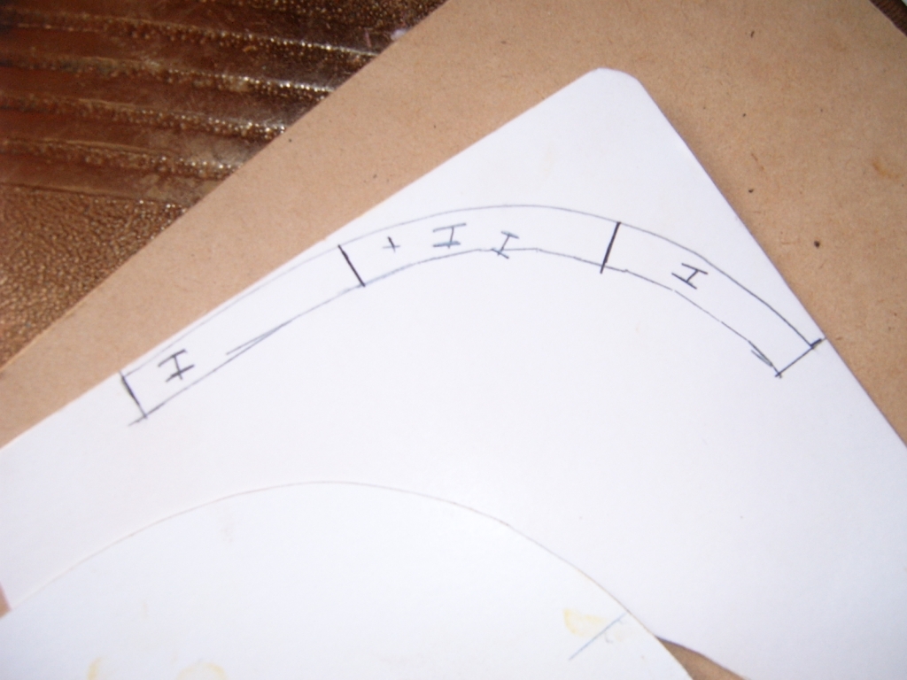

aqui saque un molde de la cubierta para hacer los pasamanos, y como se me fue la paloma pense que los pasamanos irian la pieza completa, pero no me acordaba que se parten en tres por las columnas que formaran toda la barandilla.... pero ya que tenia las fotos decidi colgarlas para por si de pronto le sirve a alguien la idea.... con esto ahorramos madera y nos solventamos en caso de no tener una pieza grande para calcar.....
dejo fotos... y explicacion....
saco un molde de la cubierta, primero que nada, ya que luego que coloque los pilarotes o columnas se me dificultad....
ya lo tengo, marco los pasamanos..
asi quedaran mas o menos, de este tamaño...
el derecho,,, aqui se me fue la paloma, pero lo dejo de toda forma, y explico,,,,
pense que los pasamano que iba a necesitar eran completo, que tendria qe sacar la pieza completa, y por tal motivo lo dividi en tres partes y copie nuevamente otro molde donde le haria unas especie de patilla para que encajara en ranuras marcadas en los otros extremos y encolar, para hacer una pieza completa...
asi quedarian y encolaria, esto se hace para economizar madera y cuando no tenemos a la mano madera, aprovechamos retazos... sobrantes...
ya estan se pega con cola, lija y resane y queda la pieza completa...
no lo utilice, ya que voy a hacerlos por partes, ya que completo no los puedo pegar por las tres columas de sosten que lleva a cada lado.... je je je, bueno le puede servir a alguien la idea...........

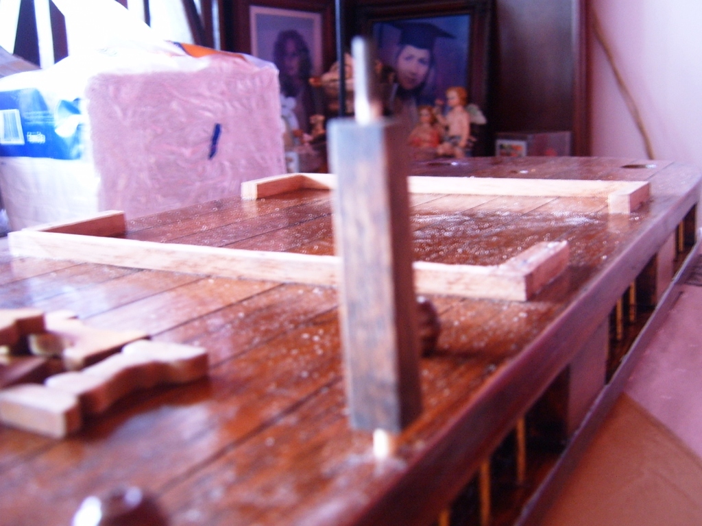

Mensajes: 6496
Re: el rey del misisipi

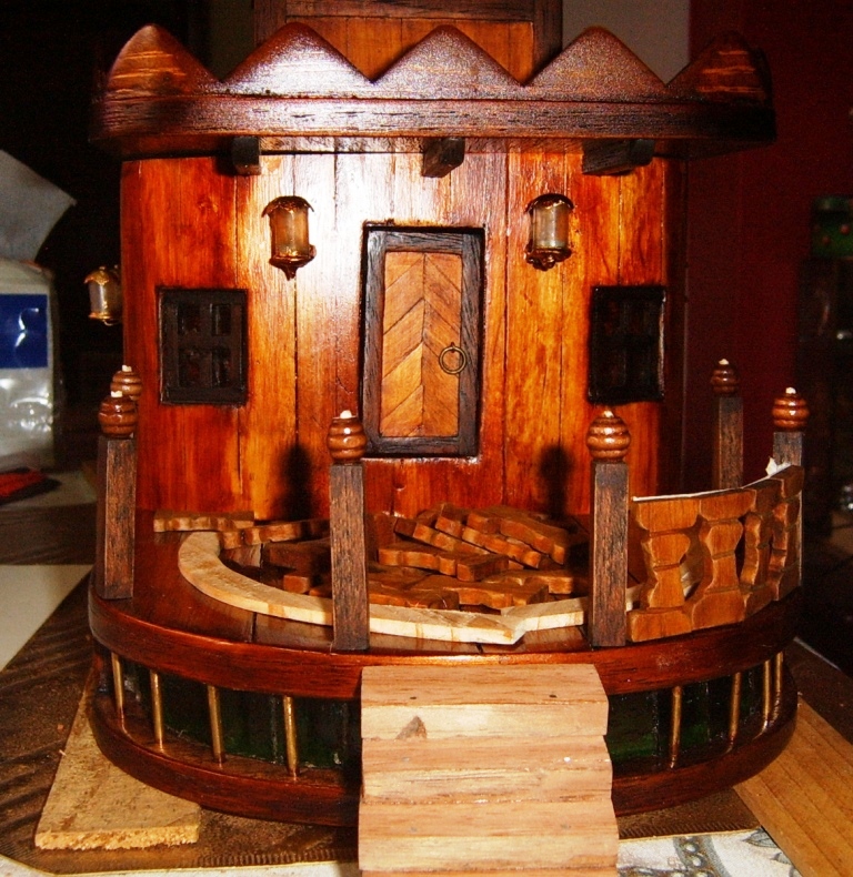

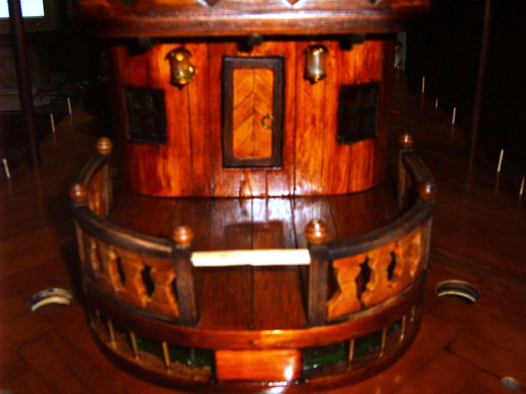

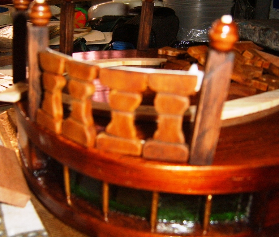

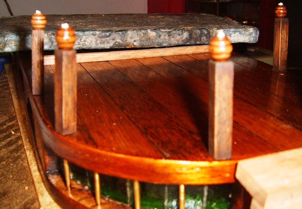

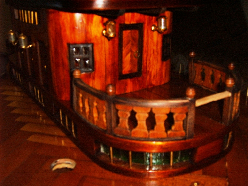

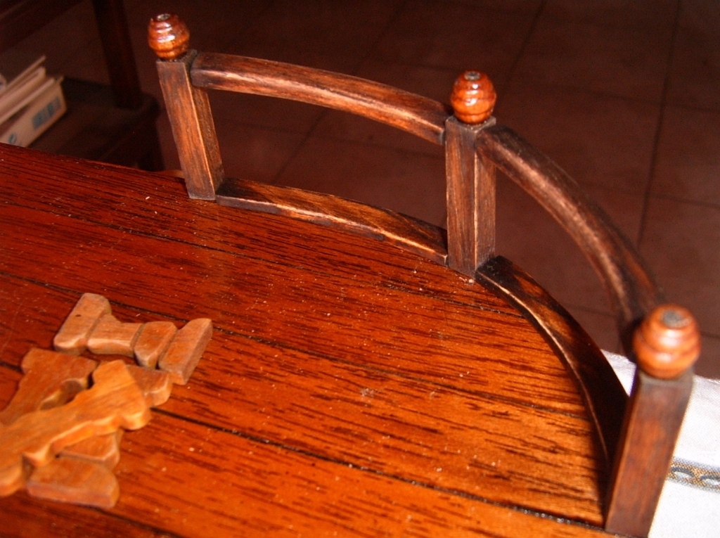

bueno por hoy me siento satisfecho, ya que logre hacer la balaustradas y colocar las columnas y bola de la misma, sin dañar la cubierta, por eso les coloco algunas fotos de como quedaran las barandas de esa cubierta, ya mañana hago las bases pasamanos, armo y fijo si me alcanza el tiempo................
es todo por hoy señores, espero que hayan rezado harto, para que Jesus les ayude y tengan exitos en sus proyectos............
feliz noche a quienes me visitan........................

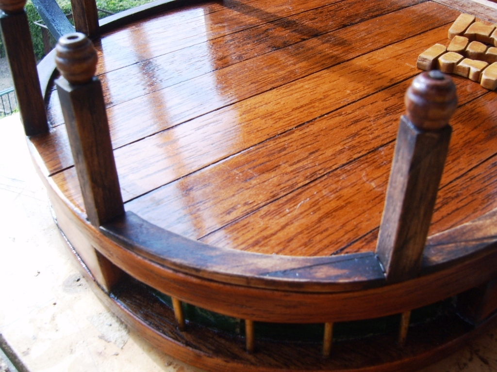

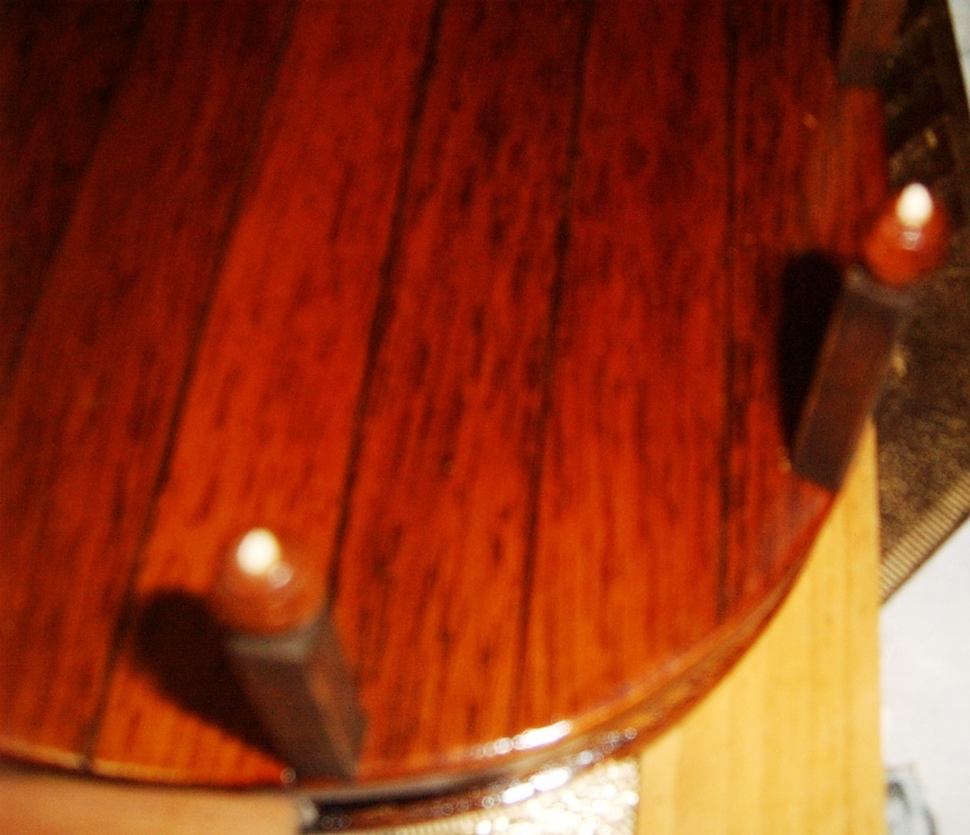

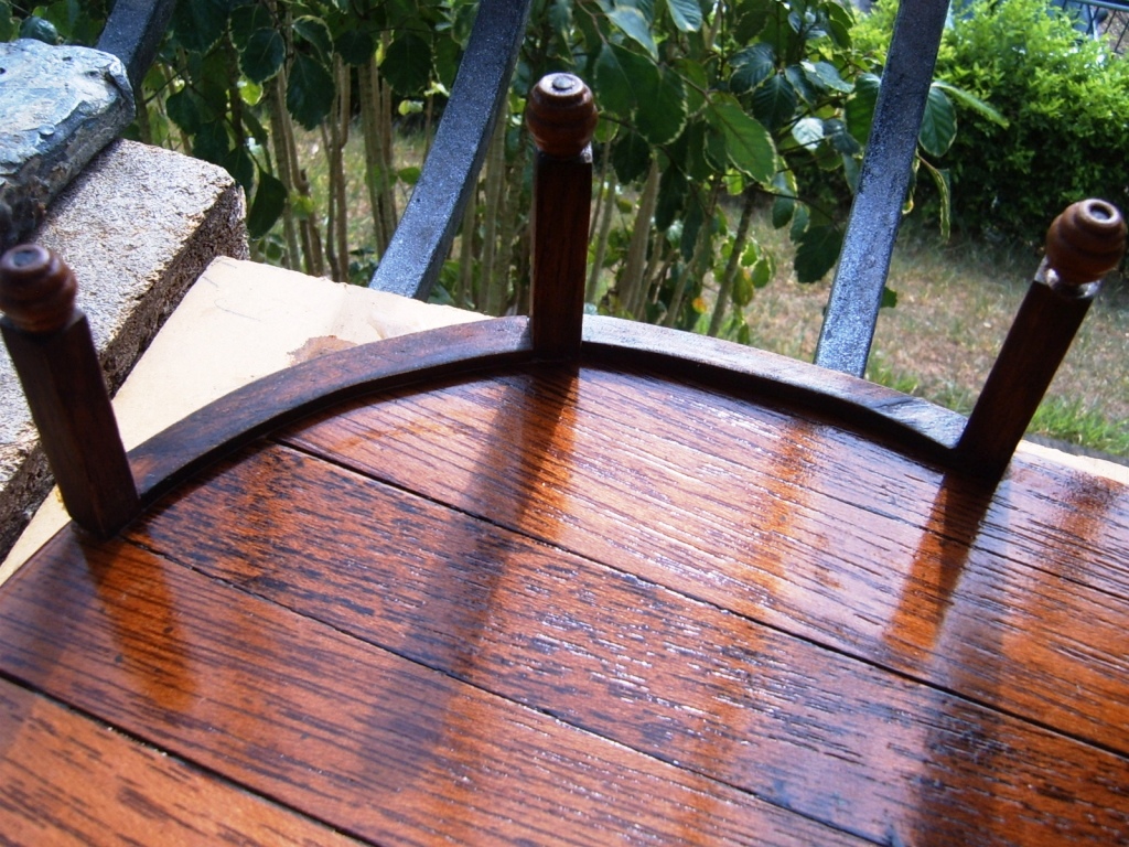

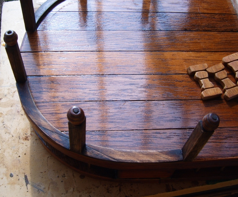

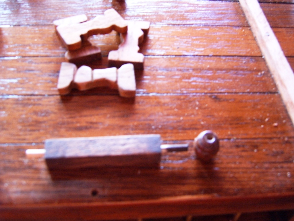

corri con suerte y pude perforar con la broca toda la columna y asi la pude fijar con un palillo gruesito de bambu, y colocar la bola o terminacion de columana...
estan sin fijar con cola aun... presentadas solamente...
asi se veria la balaustrada, claro falta la base de abajo y pasamanos, para que quede a nivel de las columnas...
esta foto esta mejor....
la escala seria esta pero falta hacerle todo el trabajo...
la escala esta igual, estos barandales quedaran de la misma medida que los de la escaleras de acceso a esta cubierta.... hechas anteriormente..
ultima je je je....
ultima je je je....

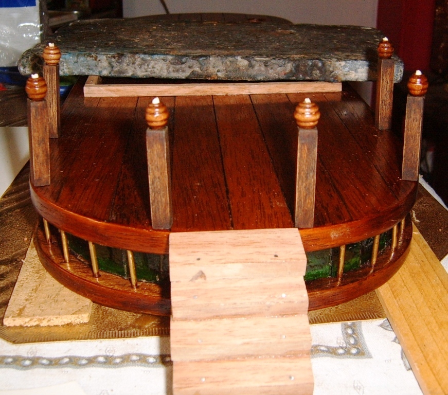

Mensajes: 6496

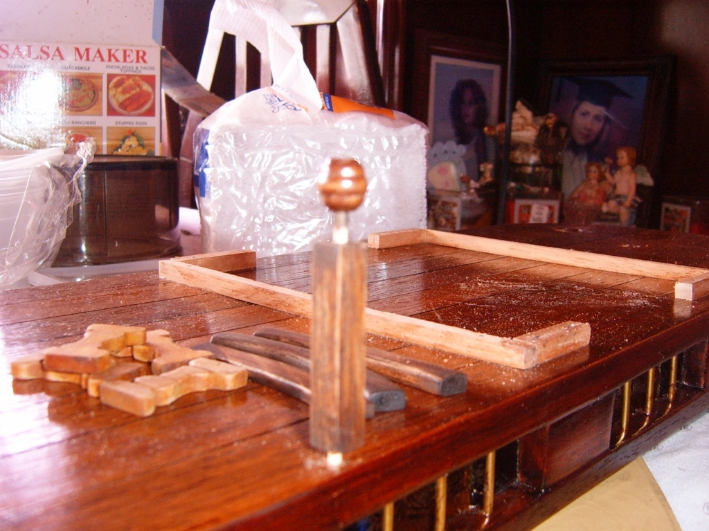

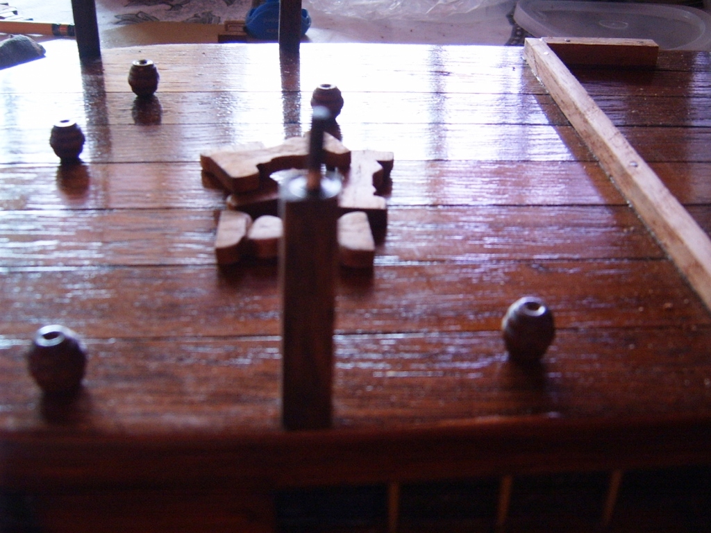

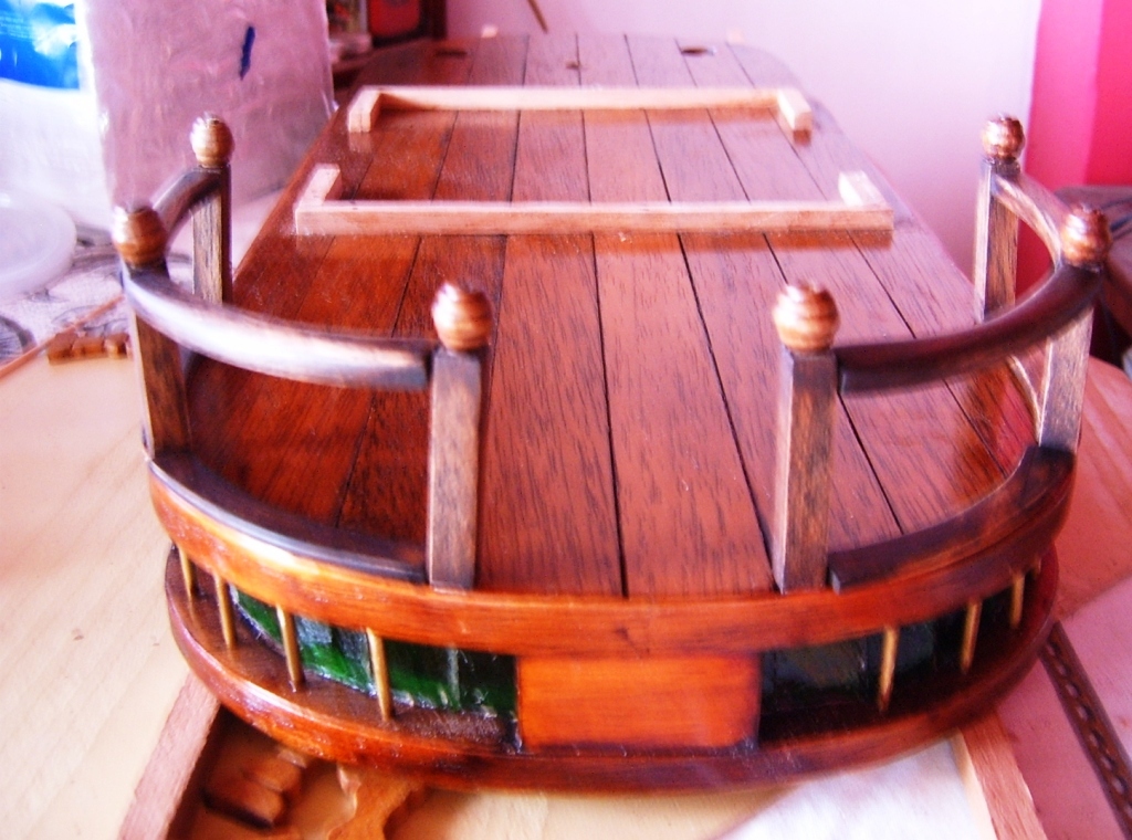

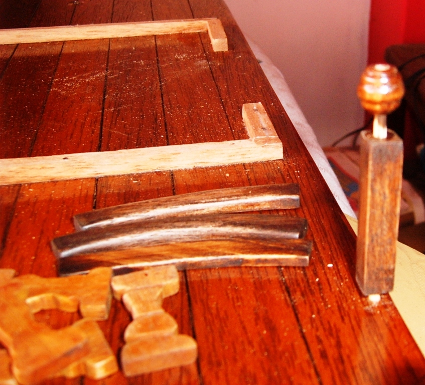

empece hoy sabado a cortar las bases donde iran soportadas las balaustrada, y los pasamanos, tambien saque unas fotos para explicar como iran encajada las columnas a la cubierta...
dejo fotos
corte la base de los balaustres, y pasamanos
lijados...
lijados...
aplico sellaor dos manos y luego entinto...
palillo de bambu que atraviesa la columna...
hay vemos orificio en la cubierta donde calza, la columna con el palillo atravesandola y la terminacion d ela columana o bola..
como se encaja
como se encaja
y como encaja la bola luego
ya las voy a paegar definitivamente...

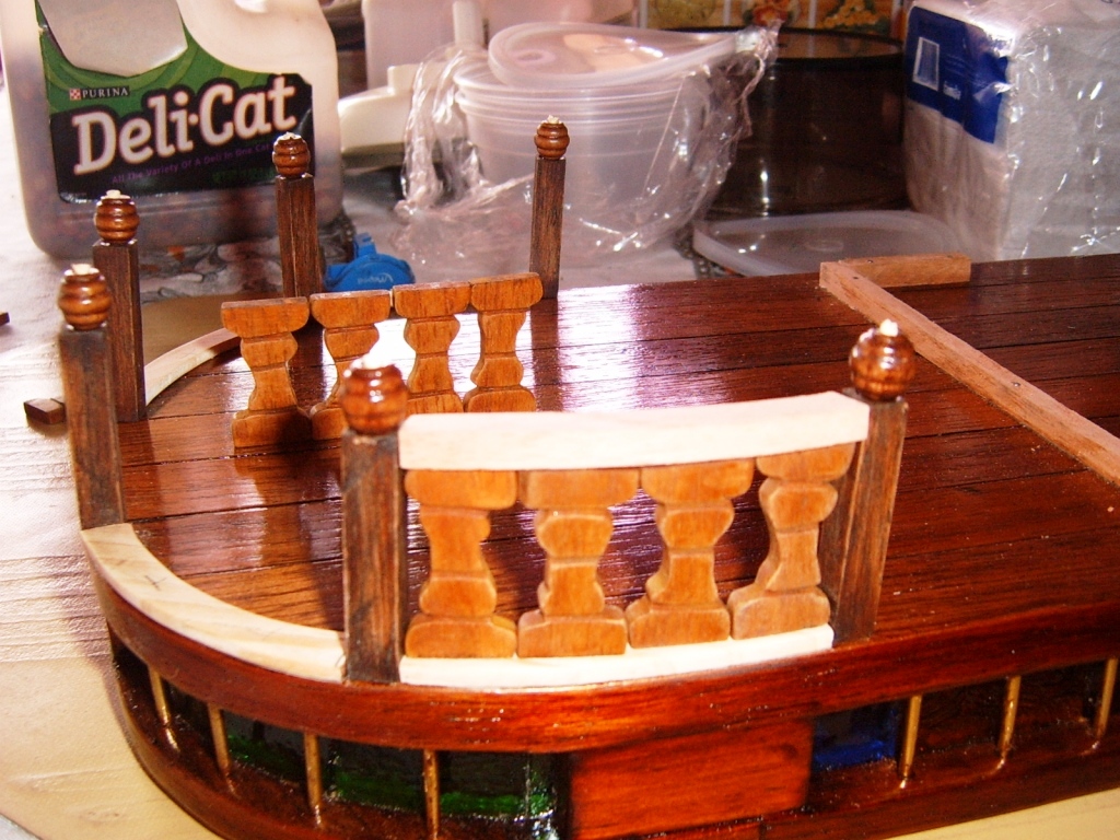

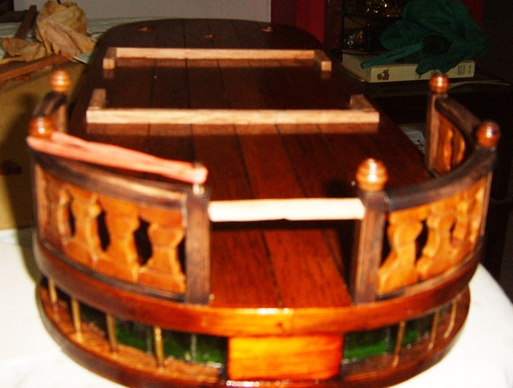

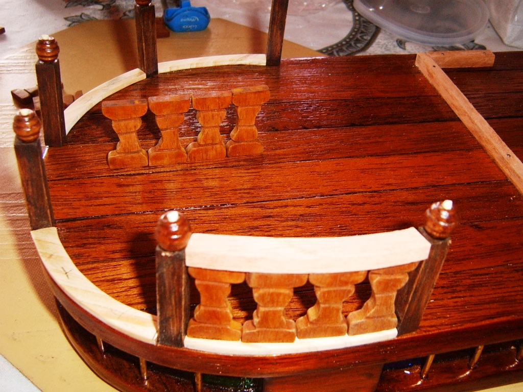

Mensajes: 6496

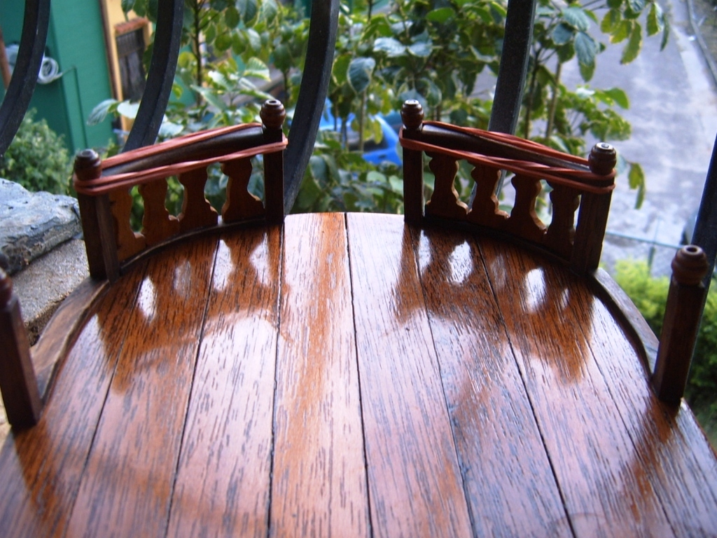

en esta parte ya pegue con colbon las columnas y bola, y tengo listos ya bases y pasamanos, presento solamente sin pegar aun, varias vistas, creo que exagere con las foticos je je je :D :D :D :P :P :P :P

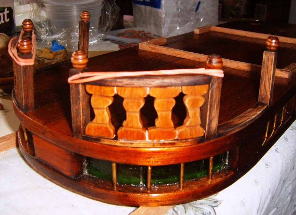

Mensajes: 6496

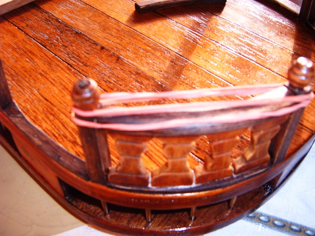

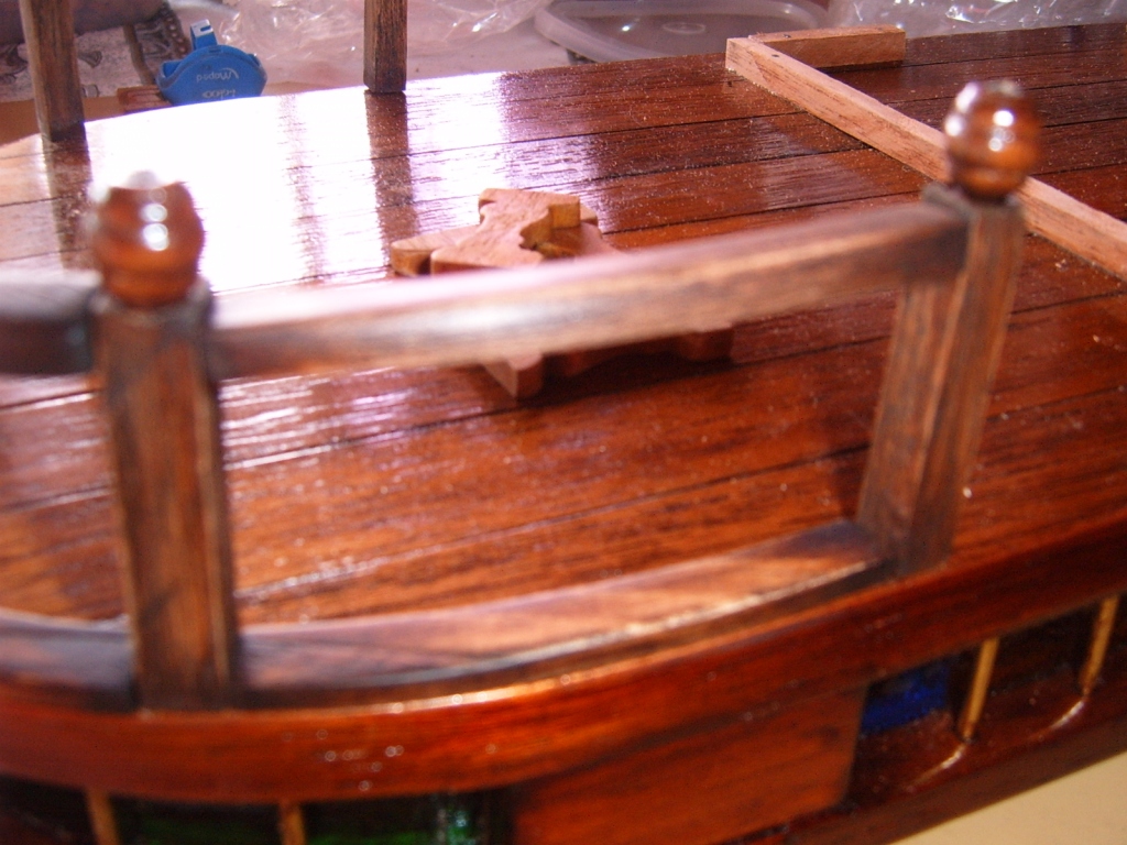

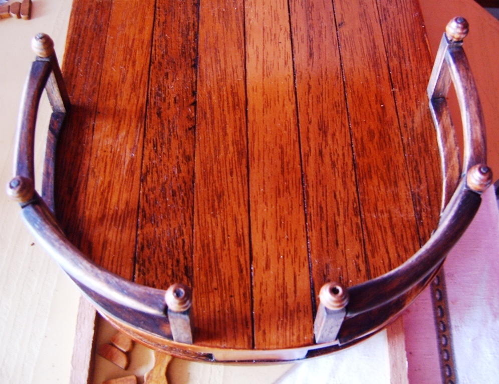

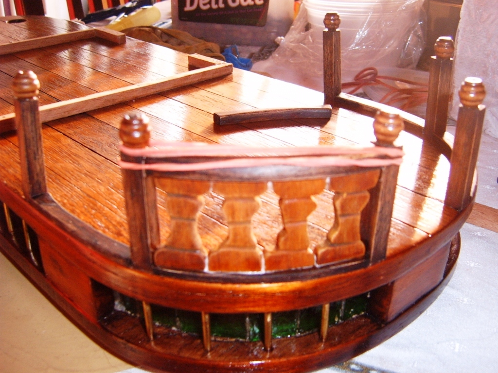

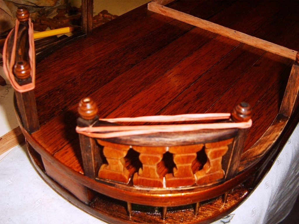

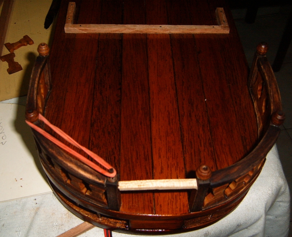

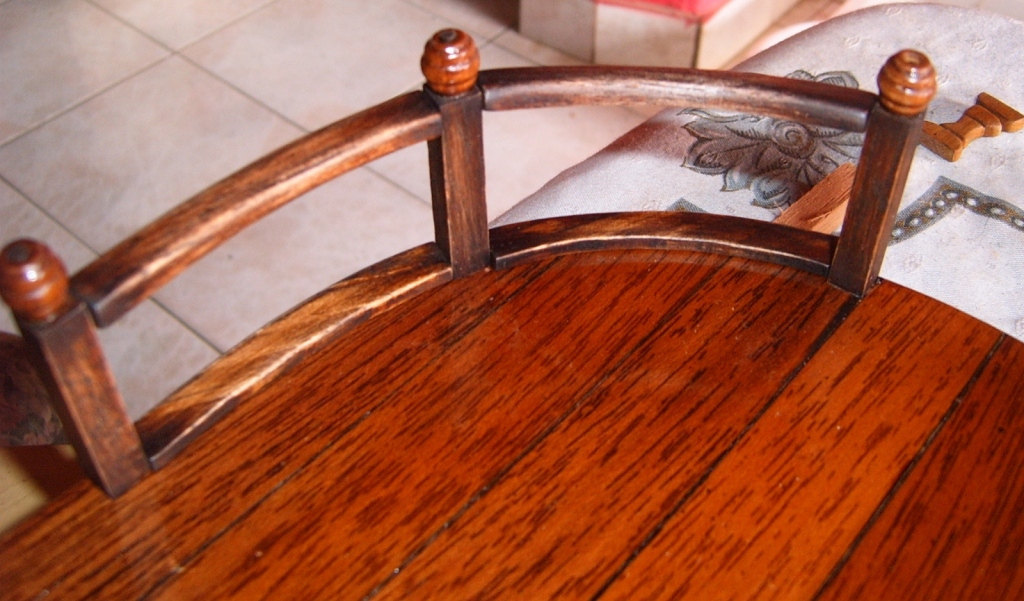

ya aqui, empece fijando con cola la base de los barandales, luego monte los balaustres, y por ultimo el pasamano, sujete con liga, o elastica no se como se llamara en otros sitios, limpie con trapo humedo el exceso de pega y fui armando los pasamanos, no crean que era muy facil su cuadrada...........
dejo fotos

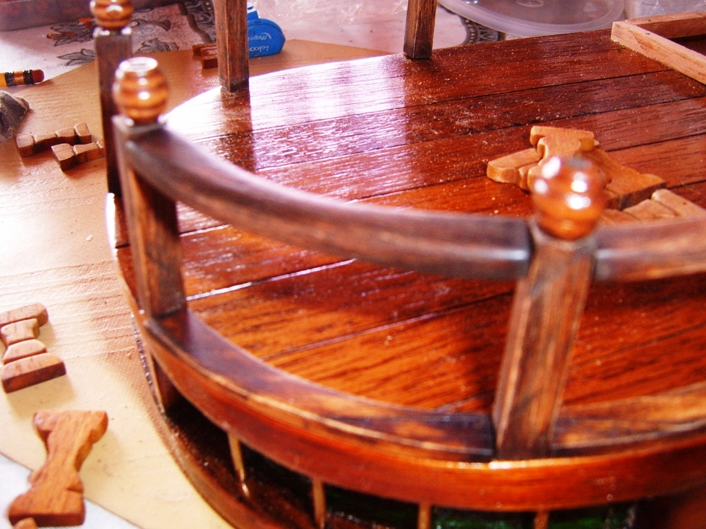

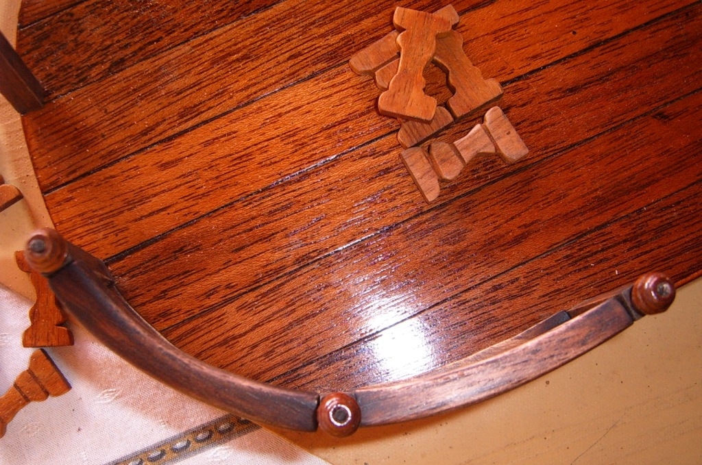

Mensajes: 6496
en la foto 214, se puede observar como unas de las columnas esta torcida al momento de hacer las barandas, con unos 3mm; por tal motivo utilizando el dremel, corte o separe de la columna la baranda y con lima rebaje hasta llegar mas o menos a escuadra, creo que enderezo un poco, ya que de verdad se veia muy inclinada al mirarla de frente, fea , fea,
dejo fotos de como se ve pegadas nuevamente.....

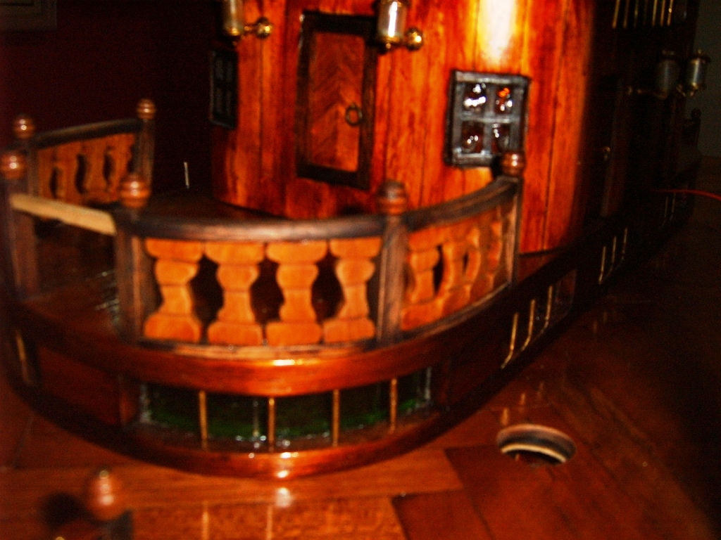

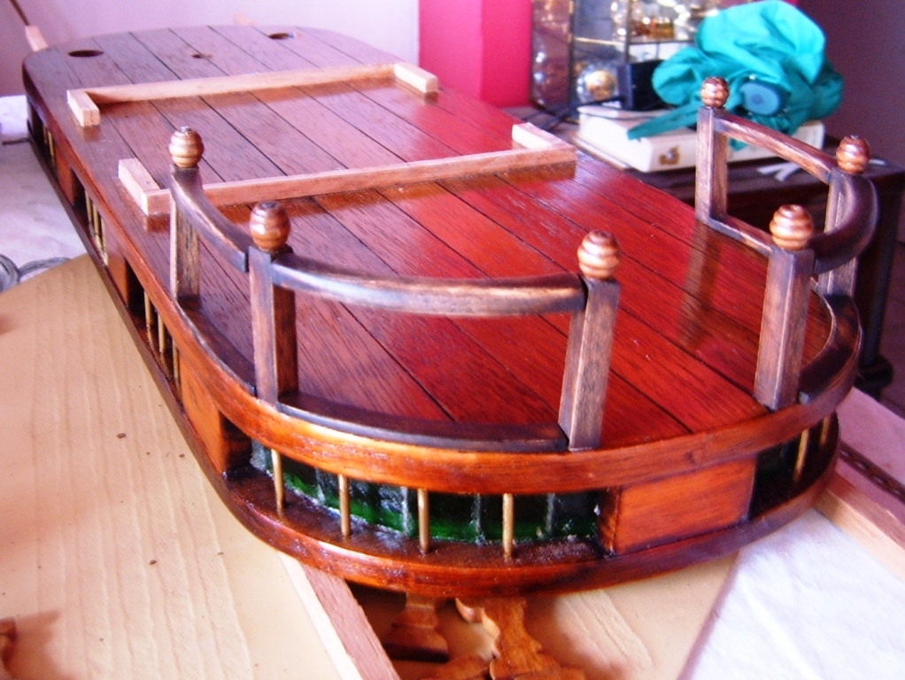

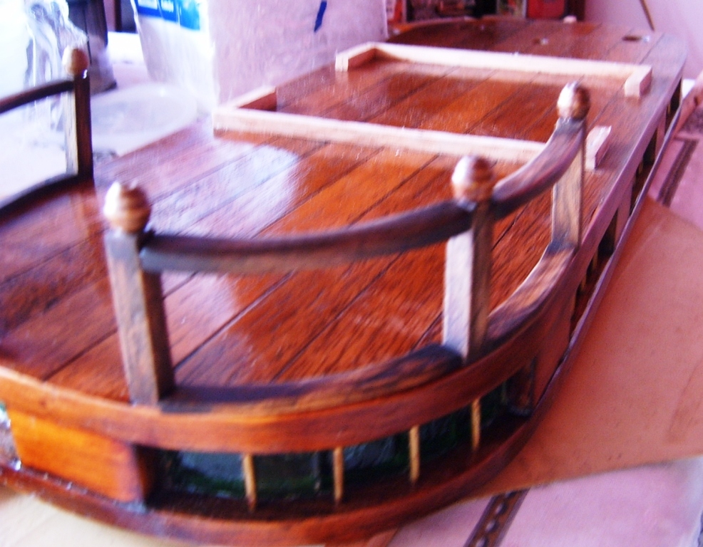

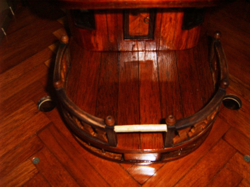

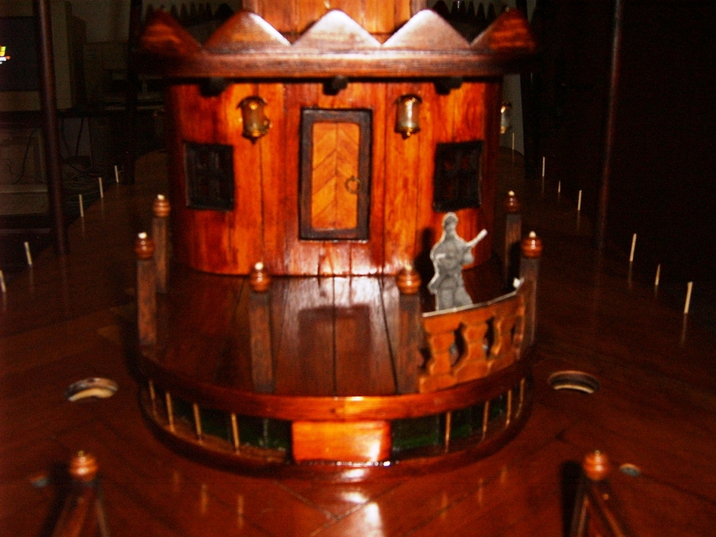

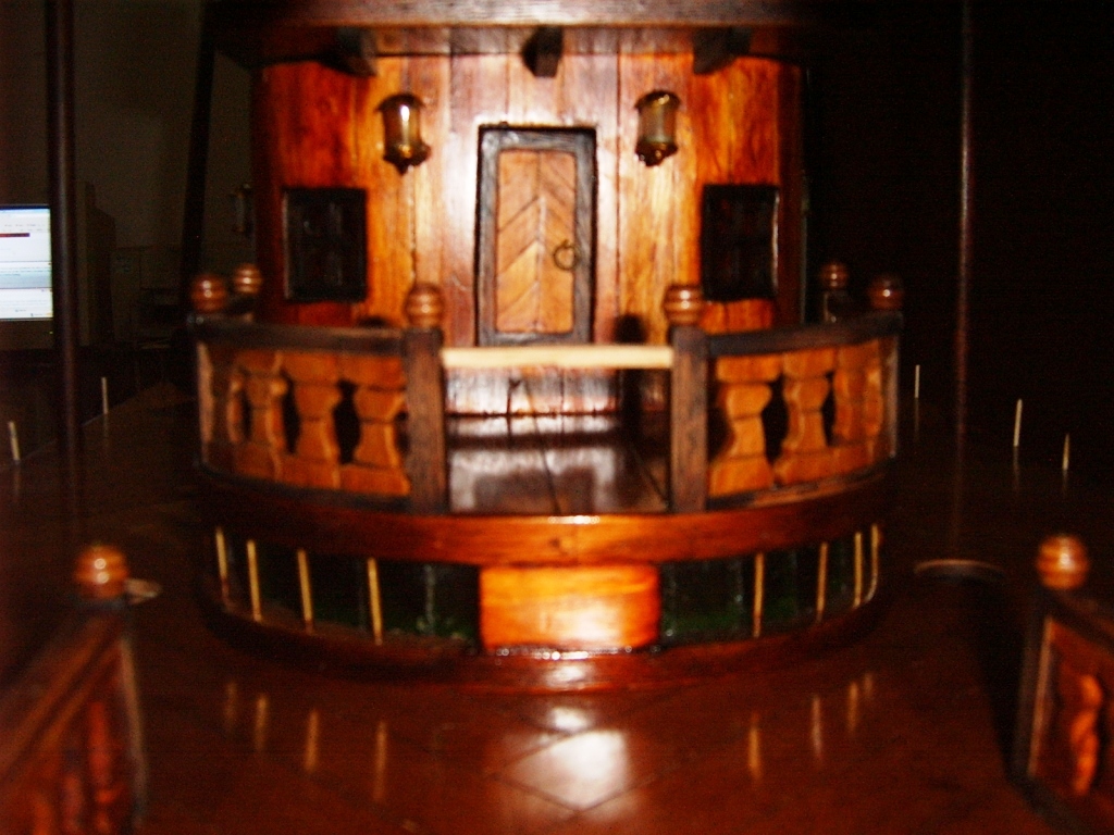

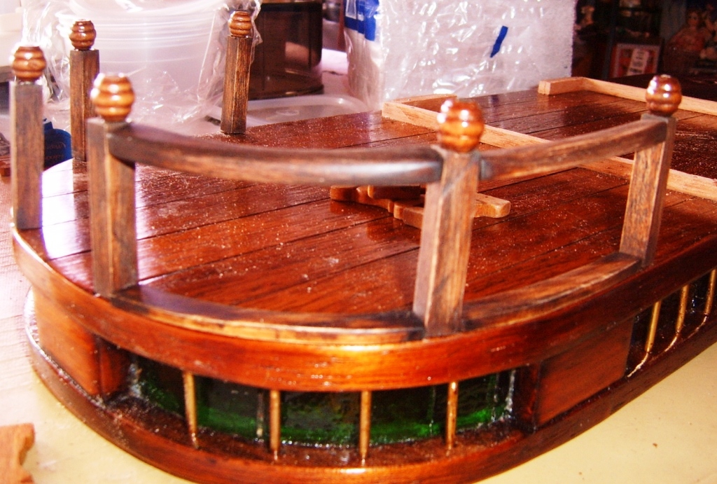

Mensajes: 6496

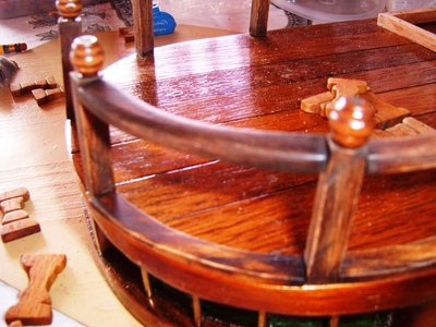

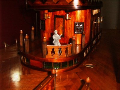

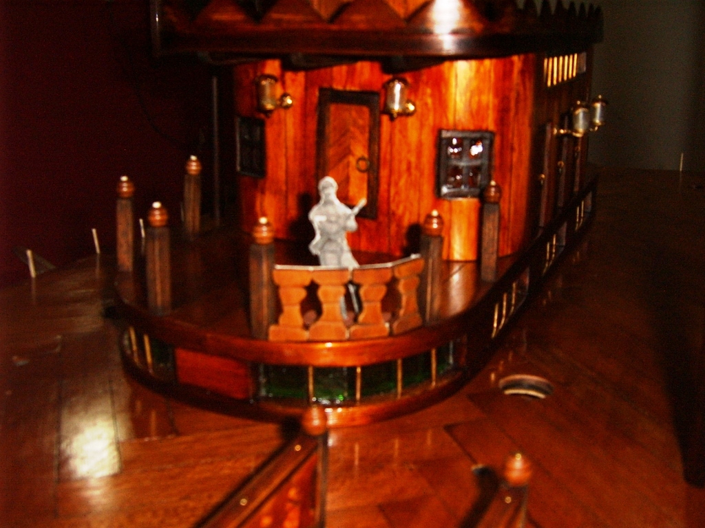

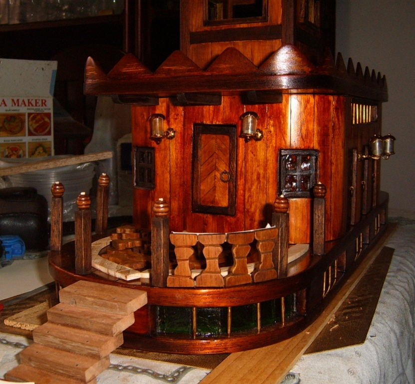

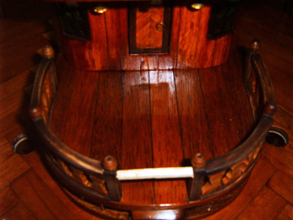

al fin hoy luego de 09 extenuantes horas de trabajo seguido, quedaron hechas las barandas de la cuerta cubierta o servicios y tripulacion................ uf, uf, uf, uf, no parece que algo tan sencillo como se ve quite tanto tiempo, en total tres dias.............
saludos a quienes me visitan, mañana continuaremos...
dejo fotos generales de como quedo el trabajo hoy....
