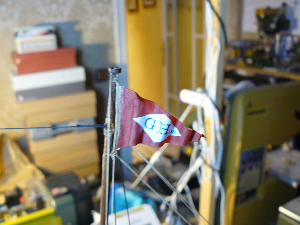

Antes de desvelar el misterio... :D
La contraseña de la naviera. En este caso Gumá Hermanos, de la Habana.
Adelanto que el buque llevará cuatro enseñas: el pabellón nacional, la contraseña de la naviera, la contraseña de la provincia marítima de la matrícula y la enseña propia del barco.

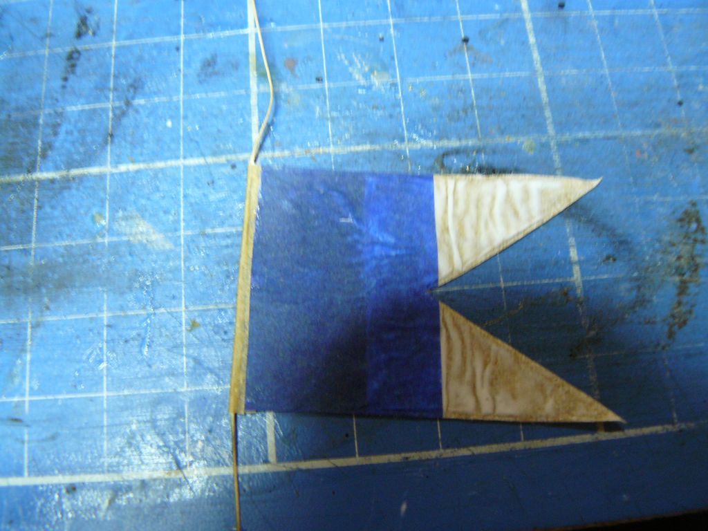

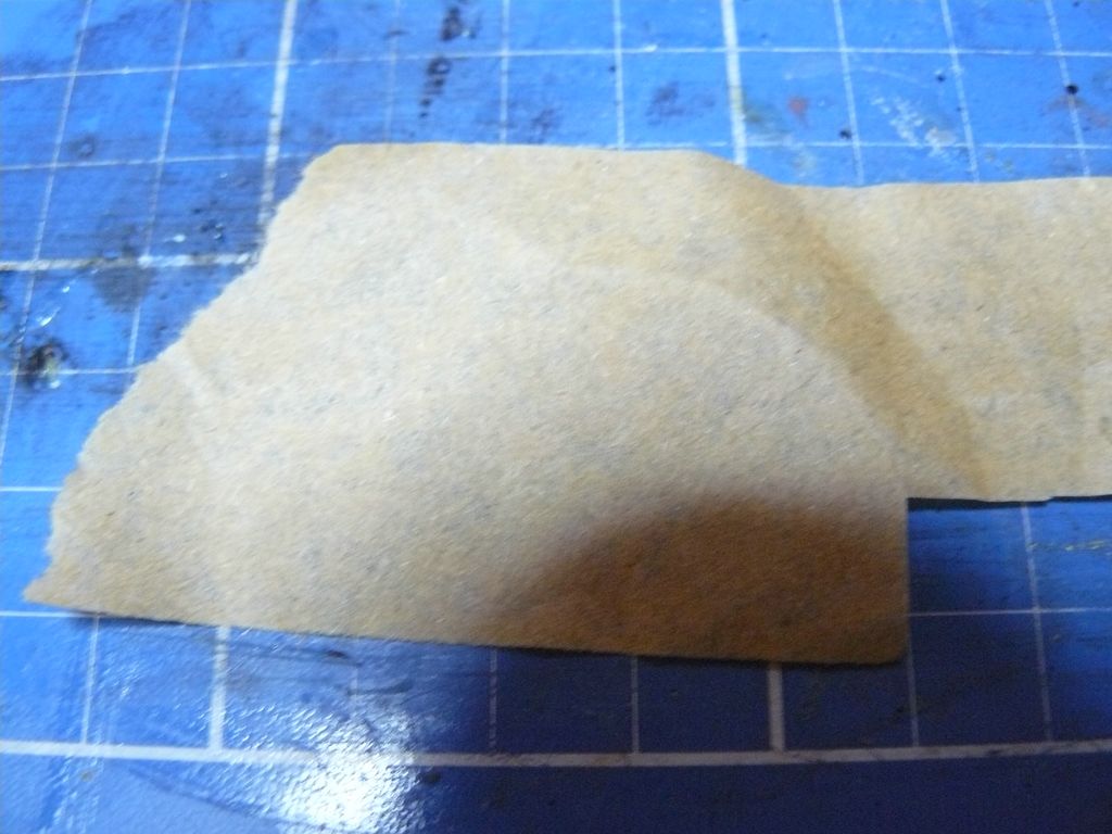

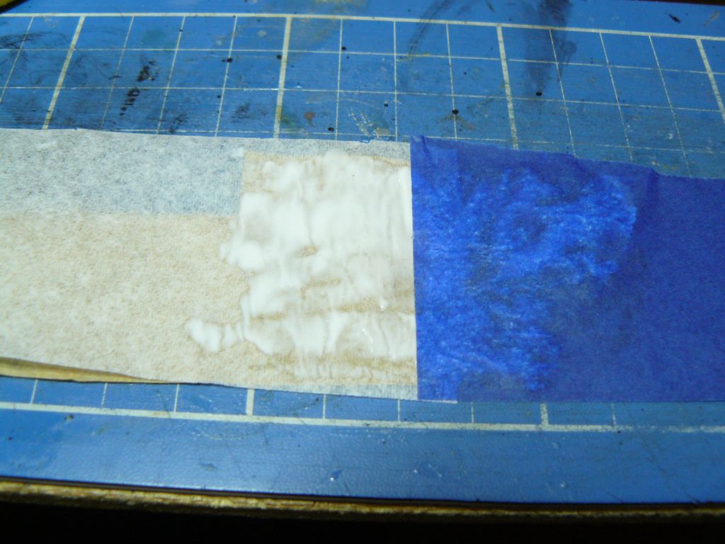

Las banderas las hago mediante un sistema de "sandwich" con una triple capa de papel.
LLevan un alma o entretela de papel kraft fino y dos capas exteriores de papel seda, una por cada lado. Realmente es un trabajo de pachtwork con papel seda. Las capas se unen entre si con cola blanca.
El resultado final es extraordinariamente solido y con una apariencia muy, muy próxima a la tela.
El alma de papel kraft (el papel marron de envolver) es muy importante pues cumple una doble función: por un lado da solidez al conjunto y, por otro, al ser el papel seda muy tenue, matiza los tonos dando al conjunto un aire ligeramente envejecido o de "nobleza".
No hay ningún problema para añadir detalle preimpresos en papel normal (nunca muy grueso) como por ejemplo el rombo de GHnos.
La gran variedad de colores papel seda permite hacer cualquier tipo de bandera. El sistema de bocadillo con la cola blanca hace que la bandera sea totalmente maleable para simular cualquier onda o doblez, con la seguridad de que permanecerá congelada para siempre en el momento que la cola seque.
Pongo un paso a paso de la bandera de la provincia de La Habana
El papel kraft del alma

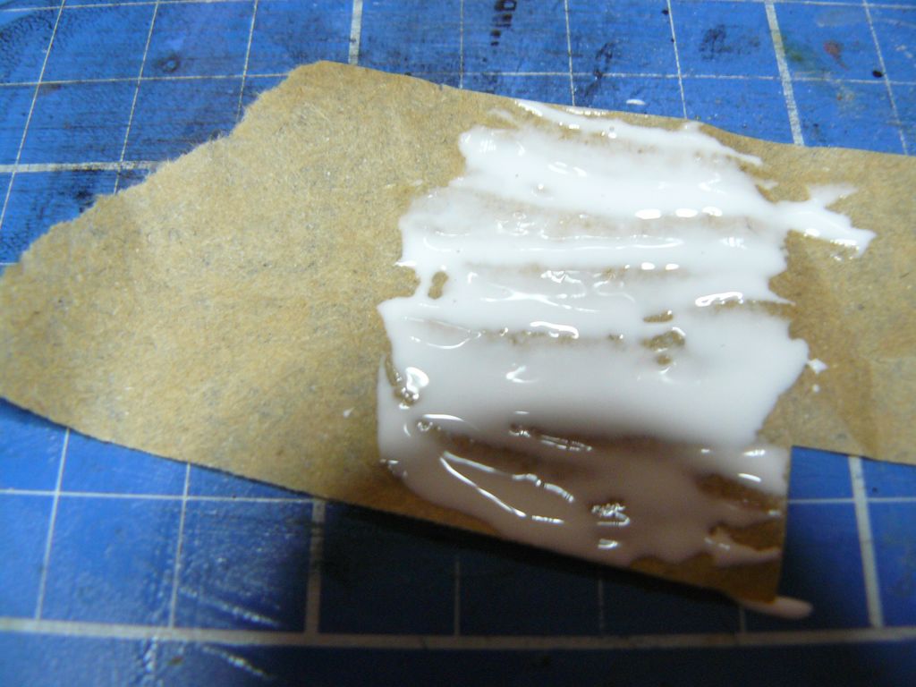

Una cuidada capa de cola blanca

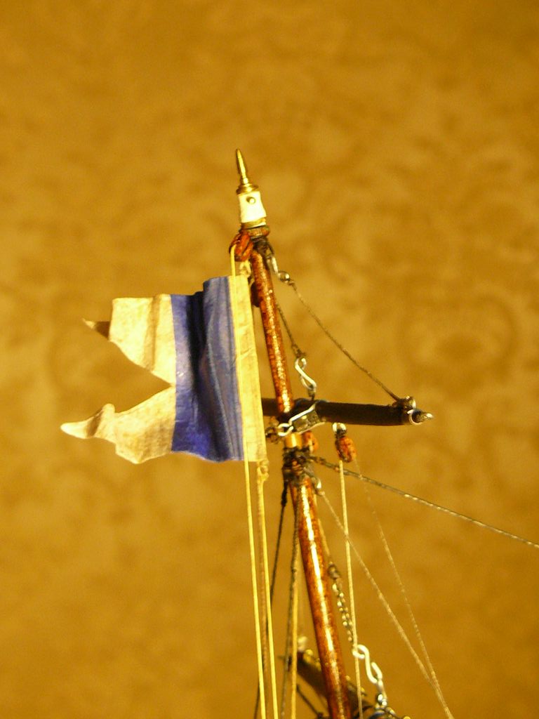

se le añaden las capas de papel seda de los colores adecuados

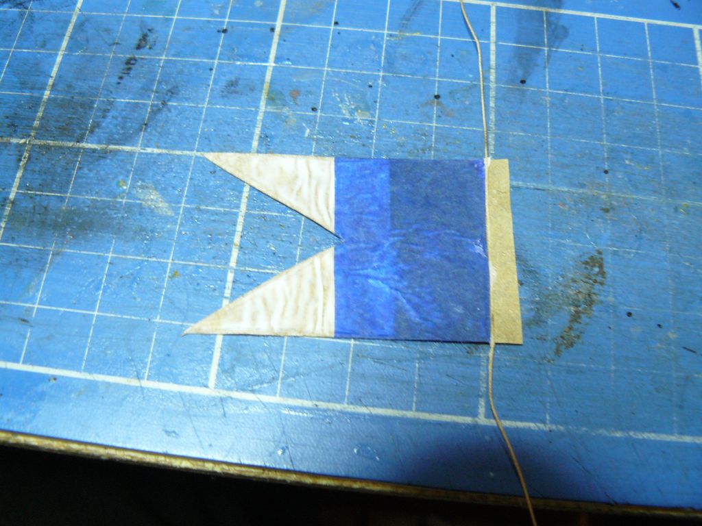

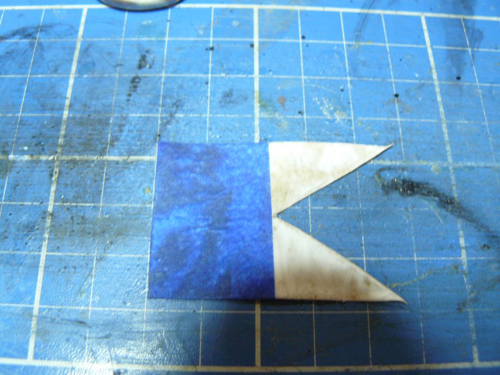

Se recorta adecuadamente.
Se añade un cabo para hacer las gazas oportunas

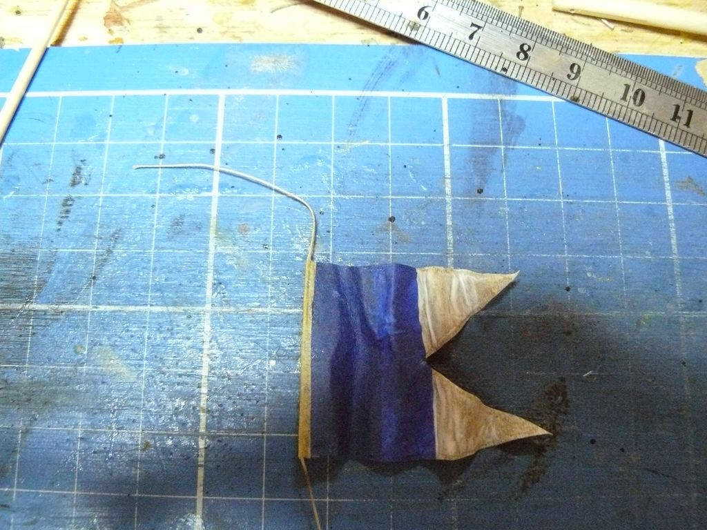

Se remata
Se remata
Antes de que la cola seque del todo se moldea a voluntad. Tarda mucho en secarse con lo que hay tiempo de sobra para probar y reprobar.

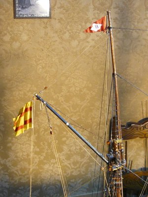

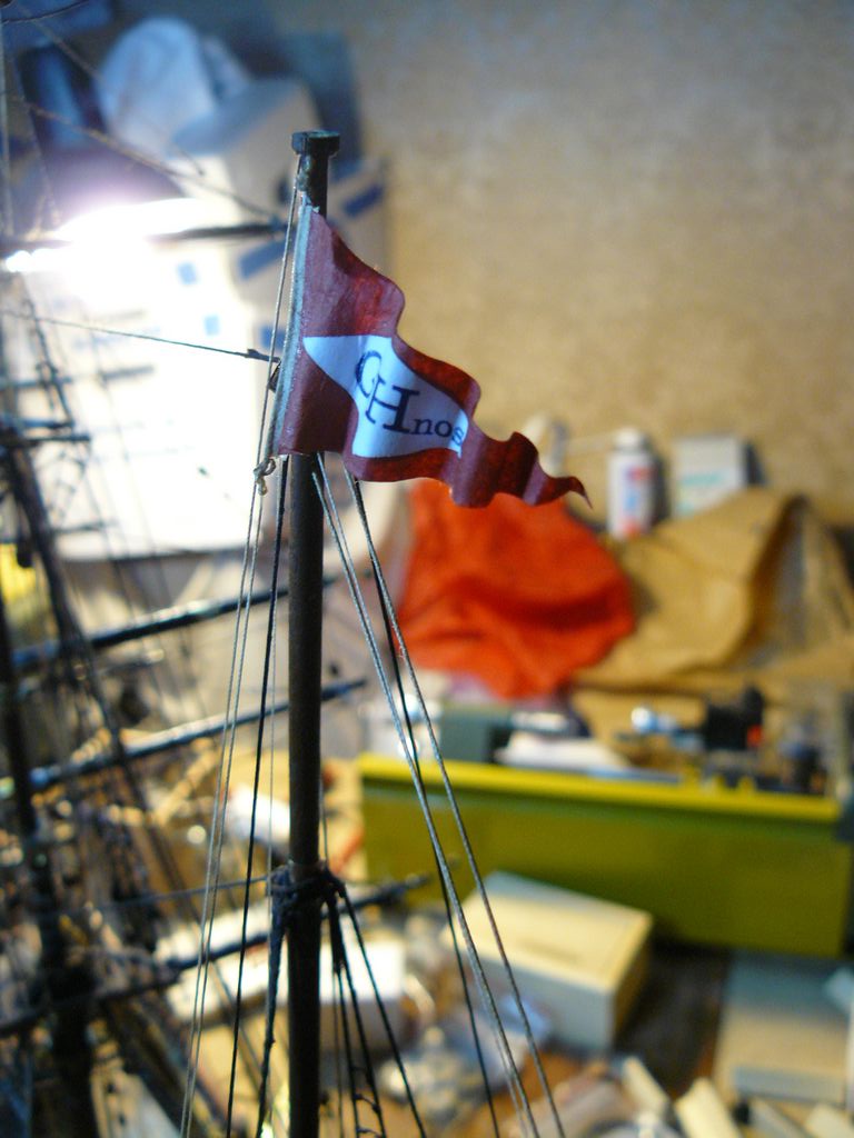

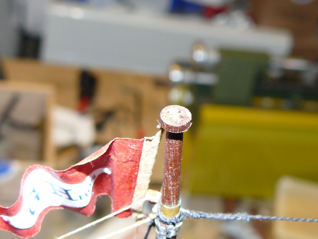

Colocada en su sitio y el gallardete del barco

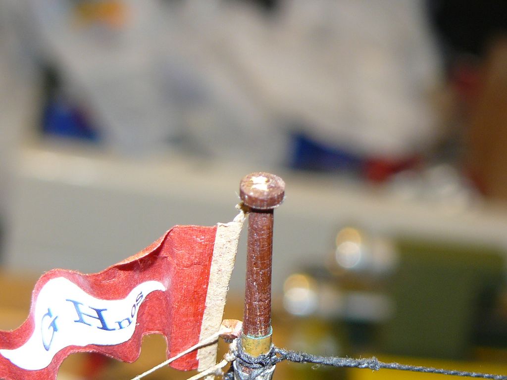

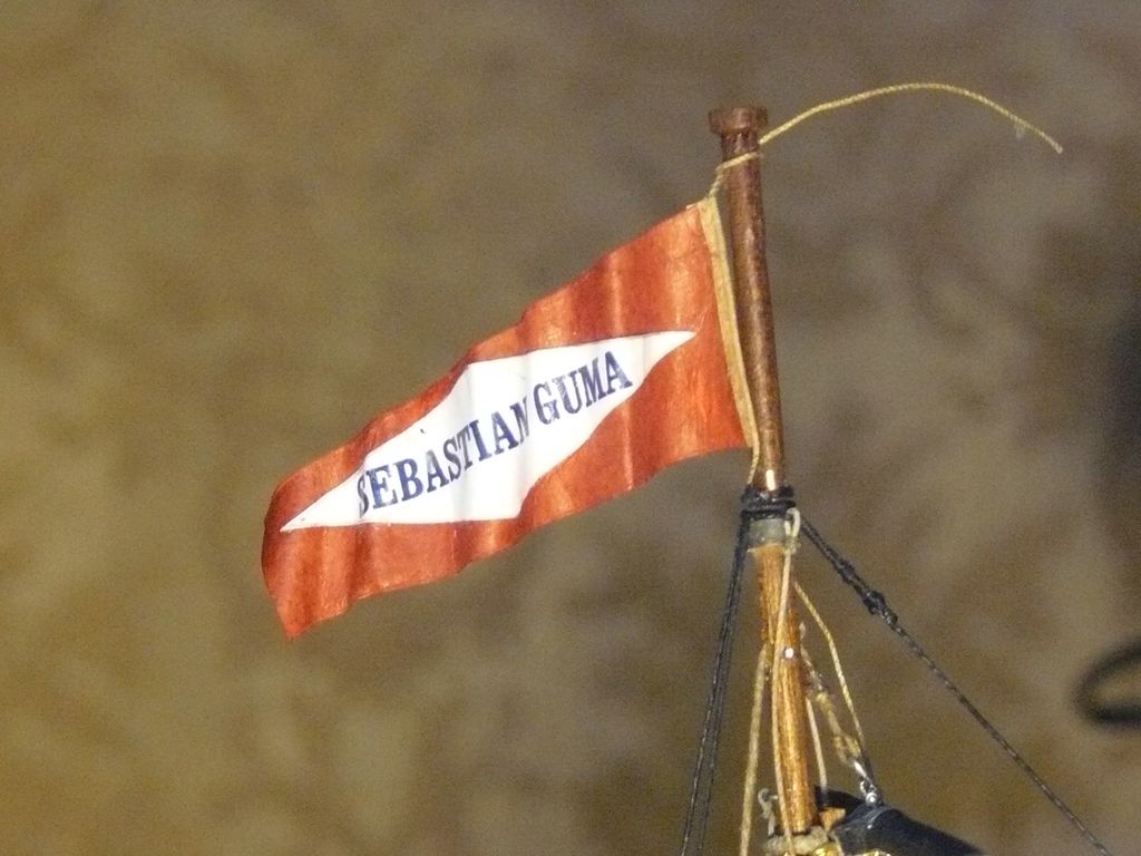

En esta última foto que he puesto, la de la bandera del Sebastián Gumá, es un caso que citaba antes en el que se combina el papel seda con el papel preimpreso normal y el resultado es bastante bueno. Esto permite hacer casi cualquier bandera con una apariencia muy solvente. Eso si, siempre hablamos de modelos estáticos... navegables es otro mundo y esto no sirve en absoluto.

Las drizas de las banderas y señales pasan por unas groeras embutidas en la gallete del tope del mástil. Esto hay que preveerlo y hacerlas antes de calzar el mastelerillo pues despues es verdaderamente complicado hacerlo. En el mayor, sin embargo, utilizo una simple polea por impedir otra cosa la existencia del pararrayos.
