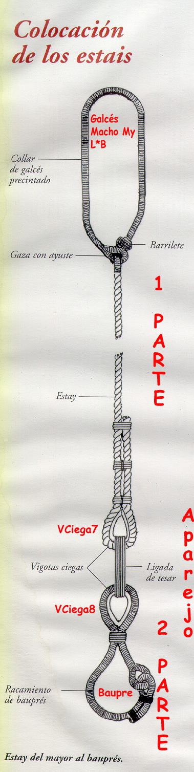

Algo parecido seria el del Estay mayor (he suprimido el nº de AL)
NOMBRE-------------------Mena--------DESDE----------------------HASTA
Estay Mayor------------------1,70---------Galcés Macho My L+B---------VCiega7
Estay Mayor (aparejo)--------0,50---------VCiega7----------------------VCiega8
Estay Mayor 2ª Parte---------1,70---------VCiega8-----------------------Lazada al Bauprés por detras del “apoyo“ de este.
Ademas con el dibujo se entenderá mejor

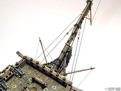

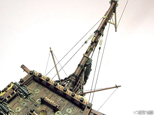

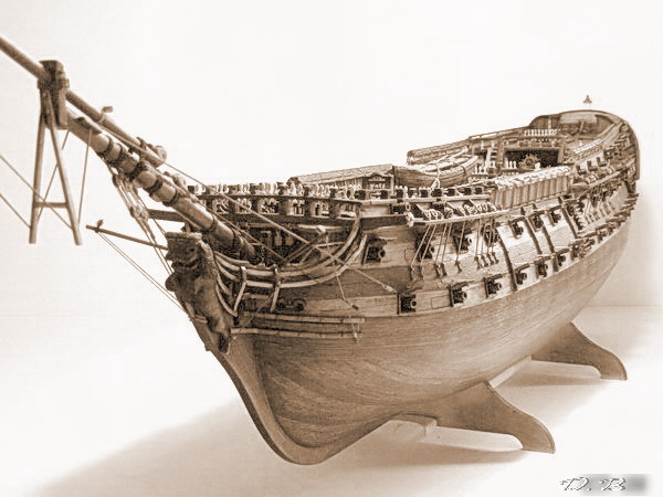

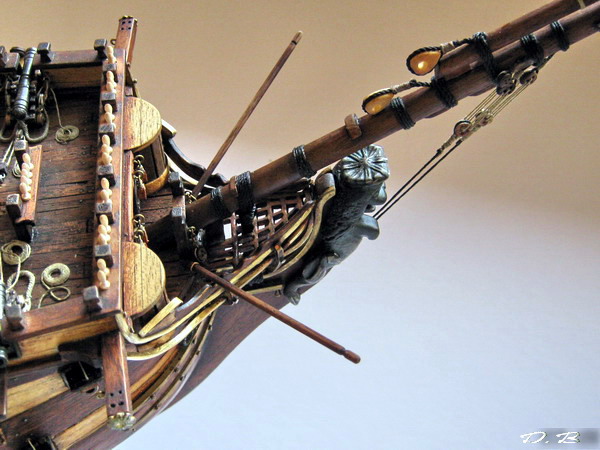

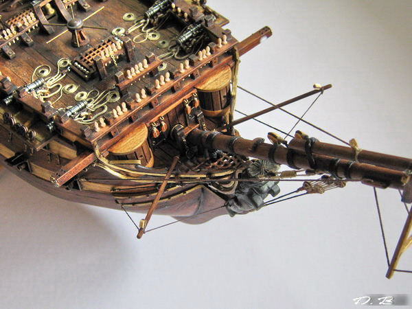

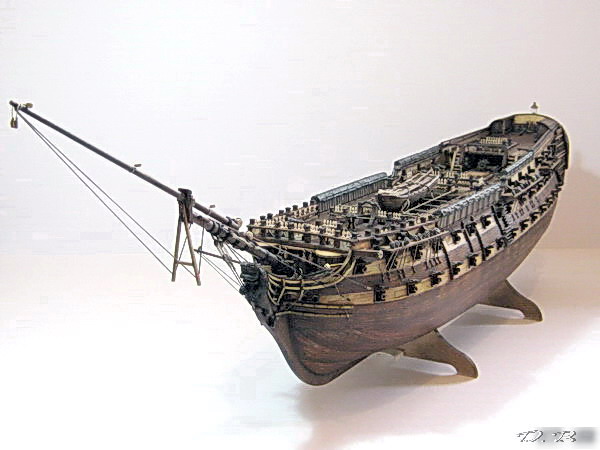

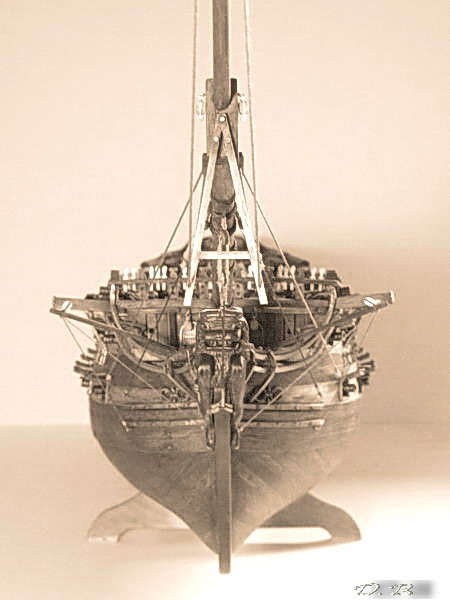

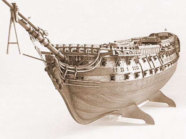

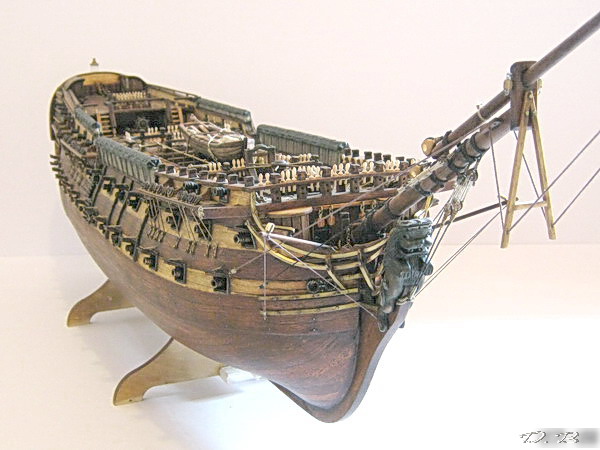

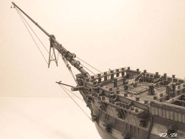

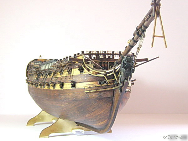

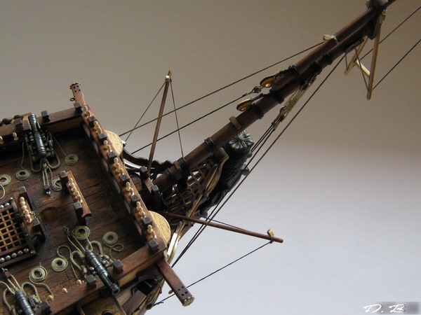

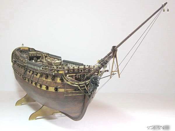

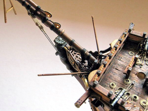

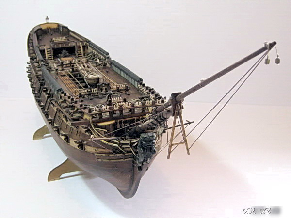

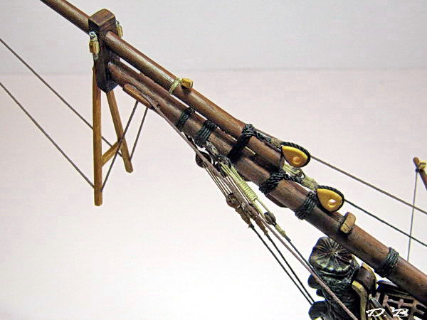

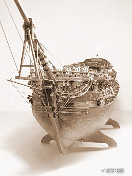

:D Hola amigos
Aparejo del Bauprès .
1/ Montaje de los pescantes de amura y barbiqueros
Nota : Los acolladores de los barbiqueros deben de ser " forrados" en su base .
2/tamaño /montaje vigotas conforme al manual de montaje ( por el momento !!! :mrgreen: )
Apajero de los pescantes / frenillos( doble ) del foque / Viento del moco
Pronto :
Realizacion de los mastiles y cofas .
Feliz dia para todos
Pura Vida
Dominique :wink:

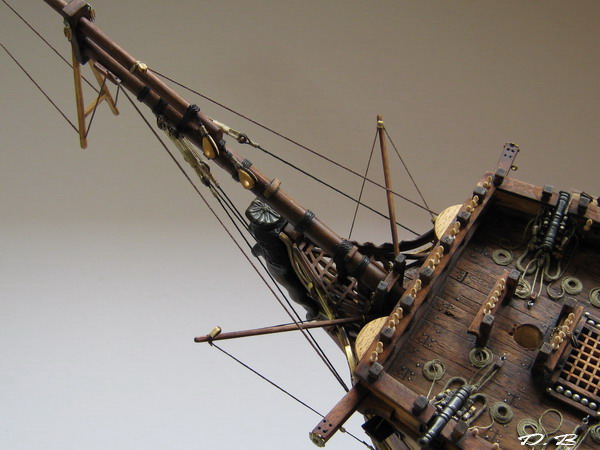

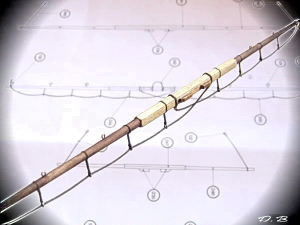

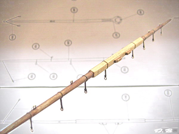

Hola que tal amigos

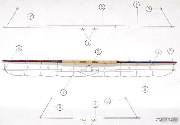

Antes la realizacion de los mastiles y cofas para respetar el orden del montaje , realizacion de la verga cabadera/sobrecabera
Les photos : :wink:
Pronto :
Mejorar el bordado de los orificios
Montar la vela
Pura Vida
@+Dominique :wink:
Última edición por banton el Lun Ene 20, 2014 10:20 pm, editado 1 vez en total.

Mensaje por josezerzo »
Muy bueno ese aparejo de las vergas, solo una consideración, ahora que estoy con el mismo punto que usted con el San Francisco y después de aparejar las vergas, cual es mi sorpresa cuando observo que la parte que tienen las velas en las esquinas de hilo y de forma circular para engancharlas a las vergas no llegan una vez aparejadas, por lo que he tenido que cortarlas, espero que no tenga el mismo problema, seguro que con lo manitas que es no habrá problema.

josezerzo escribió:Muy bueno ese aparejo de las vergas, solo una consideración, ahora que estoy con el mismo punto que usted con el San Francisco y después de aparejar las vergas, cual es mi sorpresa cuando observo que la parte que tienen las velas en las esquinas de hilo y de forma circular para engancharlas a las vergas no llegan una vez aparejadas, por lo que he tenido que cortarlas, espero que no tenga el mismo problema, seguro que con lo manitas que es no habrá problema.
Hola Jose :D
mas peor para mi puesto que debo rehacer la bendita vela ... el bordado de los orificios me salio de cochino :cry: :cry: :mrgreen:
Hay dia como esto donde es mejor no tocar nada ni siquiera la Doña !!!! :mrgreen: :D :D
