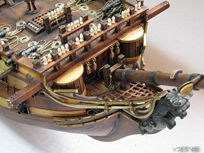

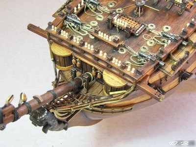

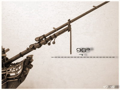

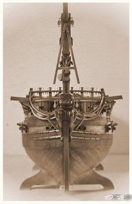

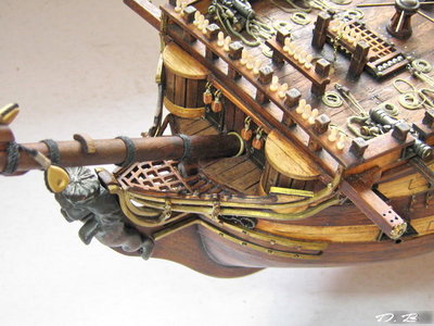

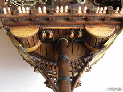

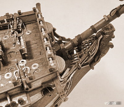

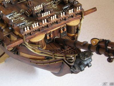

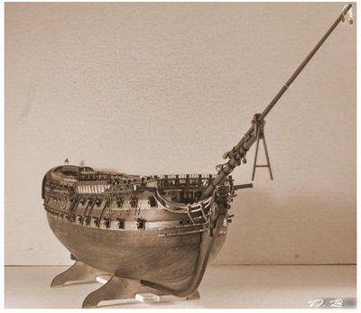

Hola amigos
Montaje del Bauprès
Nota : el kit no preve corona o argolla ( metal/madera ) al pasaje del mastil dentro el mamparo frontal del castillo de proa .
Por esto antes montar/centrar/pegar el Bauprès instale en su extremidad inferior una argolla de cobre puesto que aqui debe de ser hermetico .
Para respetar los 26º del Bauprès el moco doble debe de tener un angulo recto (eje central / la linea de flotacion .)
Montaje de los apostoles y vigas
Pronto :
Atar el mastil ( cabos/reatas)
Feliz fin de semana para todos
Pura Vida
Dominique :wink:

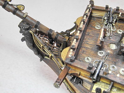

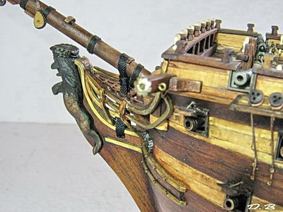

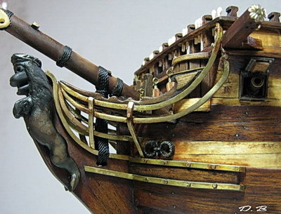

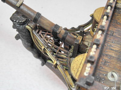

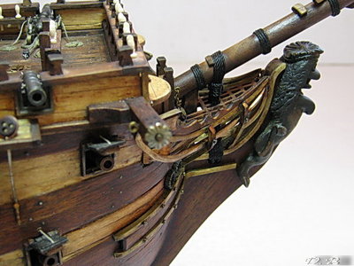

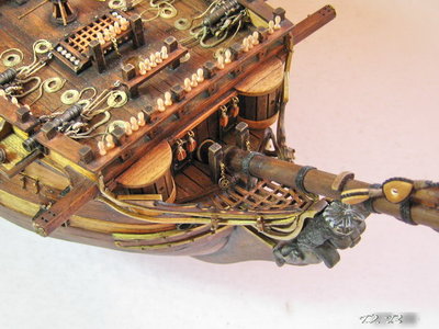

Hola que tal amigos
Trinca del Bauprès
Nota : algunos hilos del Kit seron cambiados( color/tamaño) o realisados
ejemplo : Hilo del Kit 0,5 maron
Hilo utilisado : 0.8 negro algodon
Las fotos : :wink:
Pronto :
Montaje de las maniobras fijas
Feliz dia para todos
Pura Vida
Dominique :wink:

banton escribió:Hola que tal amigos
Trinca del Bauprès
Dominique :wink:
Supongo que sabes de la existencia de una "tabla" de los "grosores" de la jarcia (las "hilos") :)
Te lo comento por si quieres echarle un vistazo para las sustituciones que vas a realizar.
P.D.: El Baupres .... :shock: :shock: como siempre, pero esperaba que no lo pegaras, sino que lo afianzas al casco con su propia jarcia.
D. Cosme Damian de Churruca
banton
Mensajes: 1501
Re: Paso a paso del San Juan Nepomuceno de Art.Latina
Mensaje por banton »
MMP escribió: Supongo que sabes de la existencia de una "tabla" de los "grosores" de la jarcia (las "hilos") :)
Hola Maes Miguel
Lo que paso y que nadie sabe !!! :D
Una disgracia me paso :evil: el orificio del mamparo frontal no fue bien centrado al inicio .( desviado de 2mm a dentro )
Tuve que coregirlo lo que provoco un hueco un poquito mas grande .
Lo resolvi poniendo una "argolla " pegandolo para asegurarme que sea bien centrado .
Fue un mal dia para mi pero tuve que actuar de esta manera para resolverlo ( por lo menos me salio bien :mrgreen: :D )
La tabla de los grosores no la tengo pero si la conosco , lo que pienso hacer en un principio sere cambiar los hilos de los estays por aquel que utilise para la trinca del Bauprès ( un poquito mas grueso /negro/ mas acorde ) .
Para la jarcia ( obenques ) no tengo algo definitivo .
Vamos a ver lo que pasa :D
Feliz dia Maes :wink:

Hola maese Banton, por la medida y material del hilo de la trinca, supongo que es el mismo que aquí se usa para bordados, la pega que tiene es el brillo, yo lo que hice para evitarlo es teñirlo con tinte al agua o con betún de judea.
banton
Mensajes: 1501
josezerzo escribió:Hola maese Banton, por la medida y material del hilo de la trinca, supongo que es el mismo que aquí se usa para bordados, la pega que tiene es el brillo, yo lo que hice para evitarlo es teñirlo con tinte al agua o con betún de judea.
:D Hola jose
Bueno el hilo o " mecate " :mrgreen: lo consegui en la ferreteria, se usa en construccion para linear/hacer aceras/trincheras , pegar piso , etc ...
Hay 2 tipos de grueso ( 0,80/1,00), tome el mas fino . :D
El brillo se debe a la pasada de sellador sobre el mastil dando este aspecto pero faltaria una mano de barniz mate .
!!!! :twisted: :D
Un saludo :wink:
