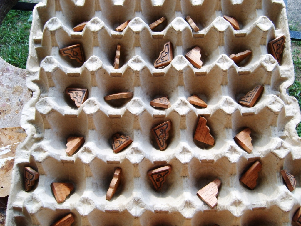

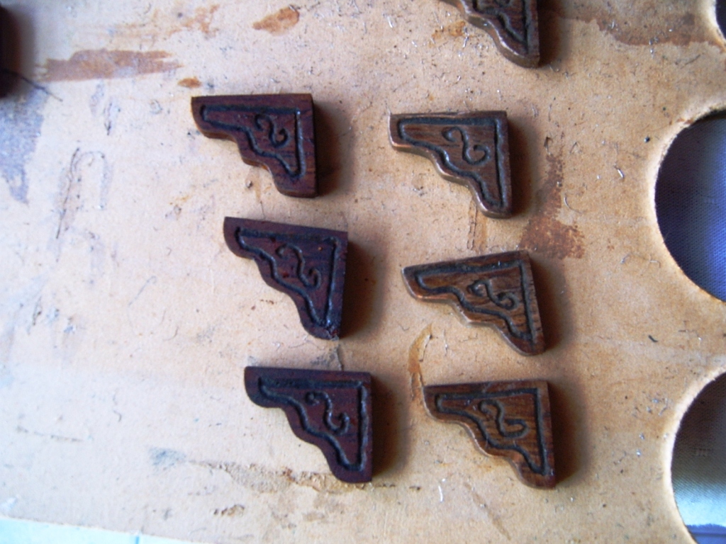

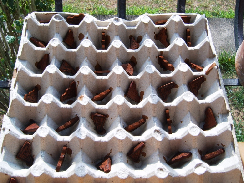

tan solo hoy pude aplicar sellador y tintilla, mañana prosigo con el trabajo en la mensulas, no se si quemar el borde o hacerlo dorado, y luego barnizar y pasar la lana metalica.....
aplique el sellador a las mensulas y lije luego de secar lija 240

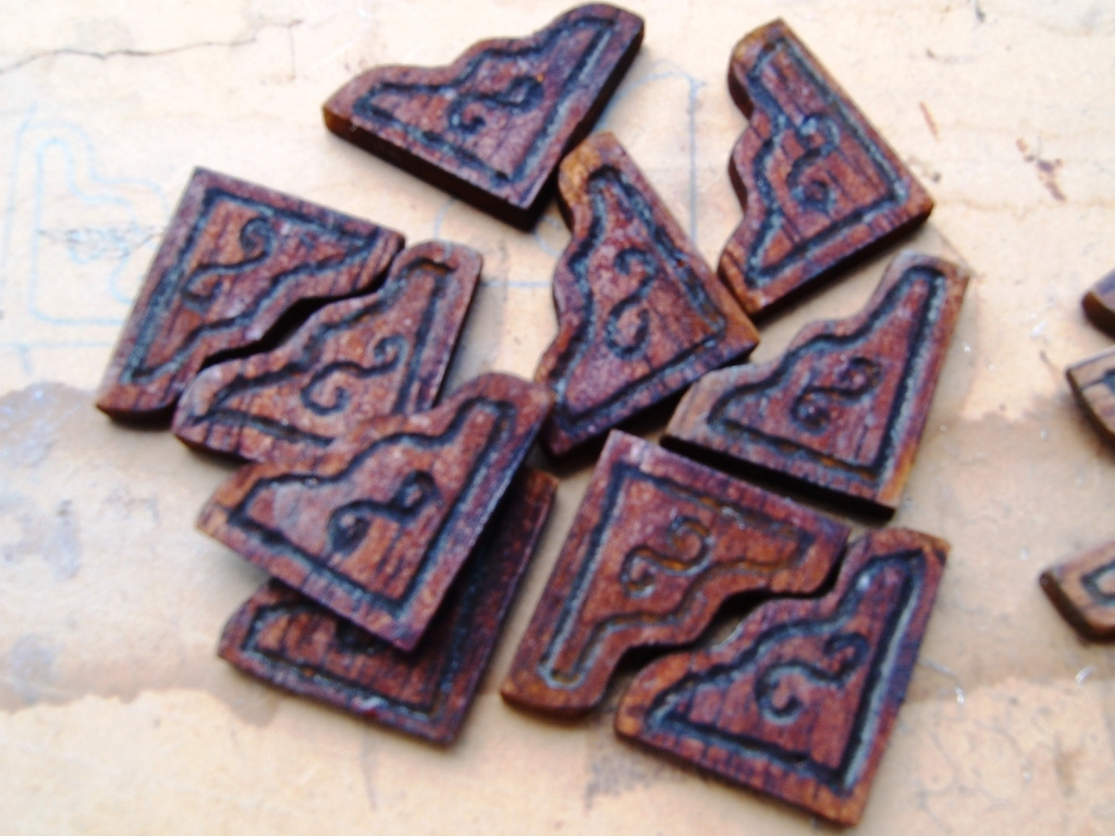

luego del sellado sumergi cada una de las mensulas en tinta nogal y deje secar...........

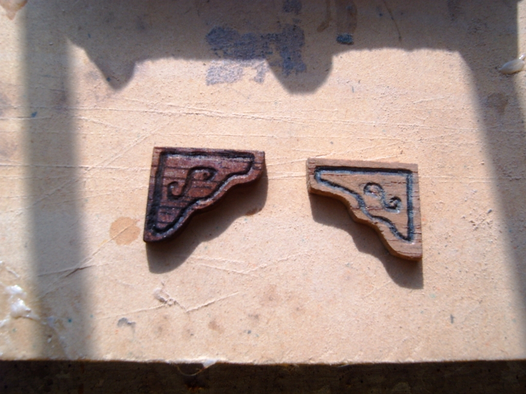

una con sellador (derecha) y otra con tinta (izq.)

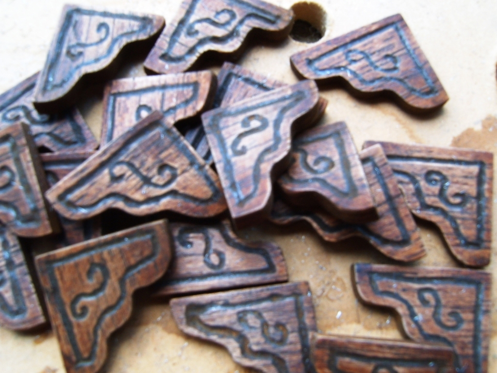

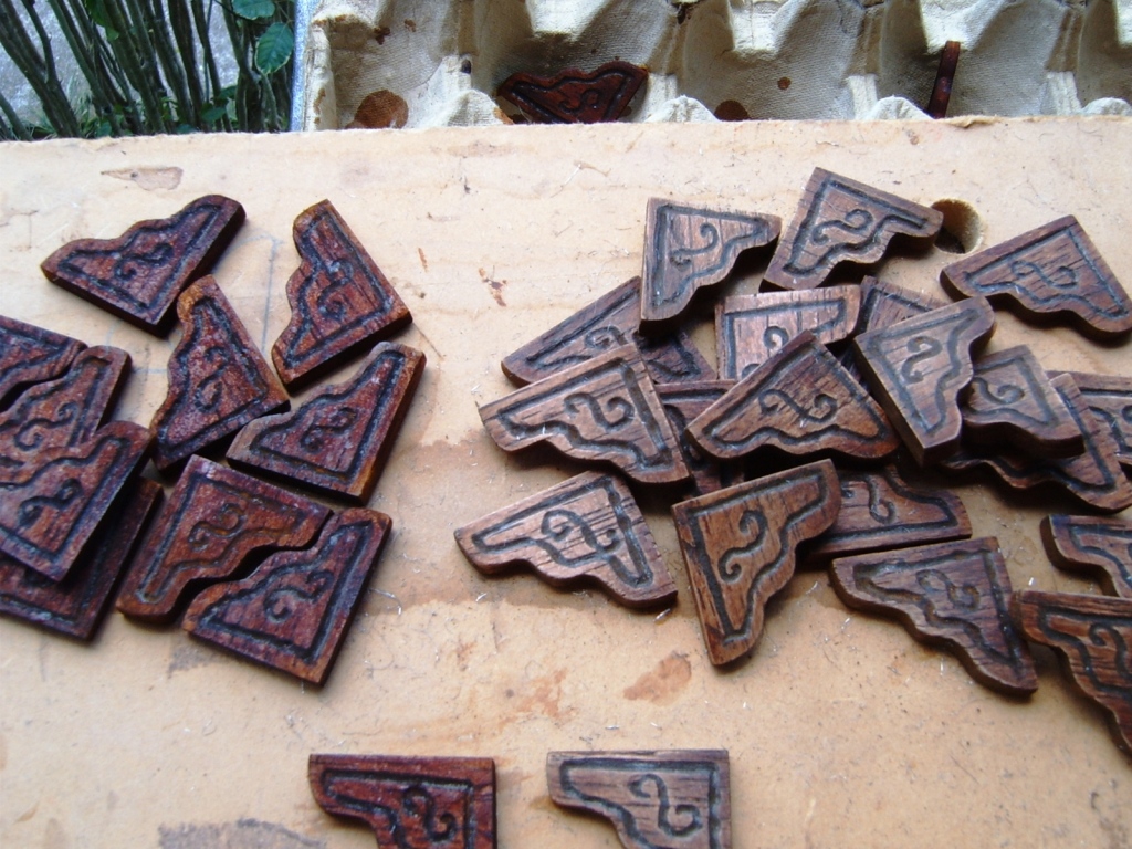

luego de aplicar la tinta, esta mañana (domingo) repase el grabado que le hice con el dremel y un buril, con lapiz de grafito para resaltar el color negro, luego utilizando pinzas y una por una las sumergi en el barniz marino, deje secar y luego pase la lana metalica o brillo, muestro foto ya como quedaran definitivamente las mensulas, ya listas de pegar con cola solamente.......
y agradediendo a mi novia que no quiso salir para que me tomase el dia y trabajara en el barco, ya que esta loca por tenerlo en la sala de su casa.............
saludos y hasta nuevos avances....

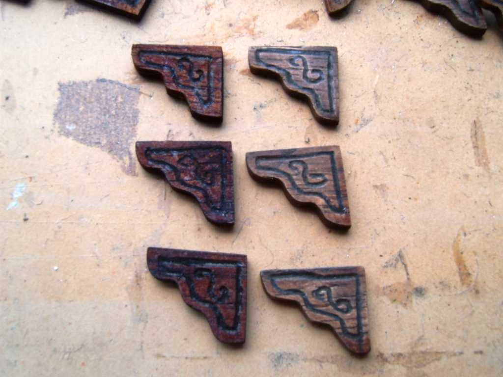

izq. con barniz marino mate<br />der. le pase lana matalica ya y asi queda igual que los pilarotes...
izq, barnizadas<br />der. ya pase la lana...
izq, barnizadas

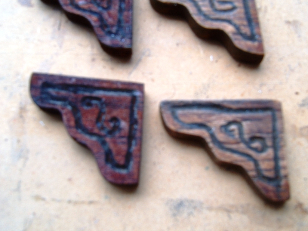

con barnis marino mate ya seco

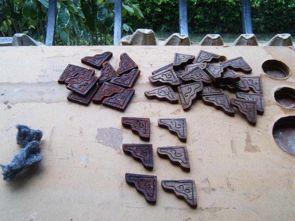

pulidas ya con la lana metalica o brillo para ollas..
no esta muy buena esta foto pero que carajo ya la dejo...
una general de las mensulas....

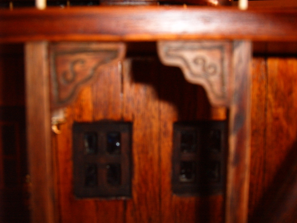

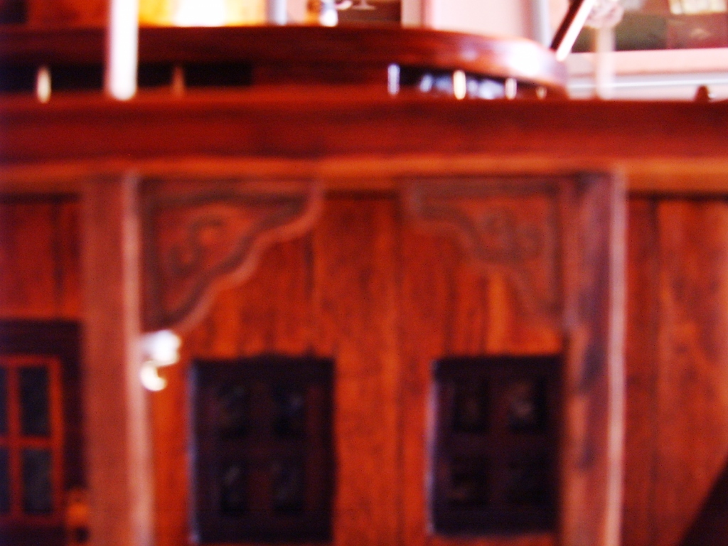

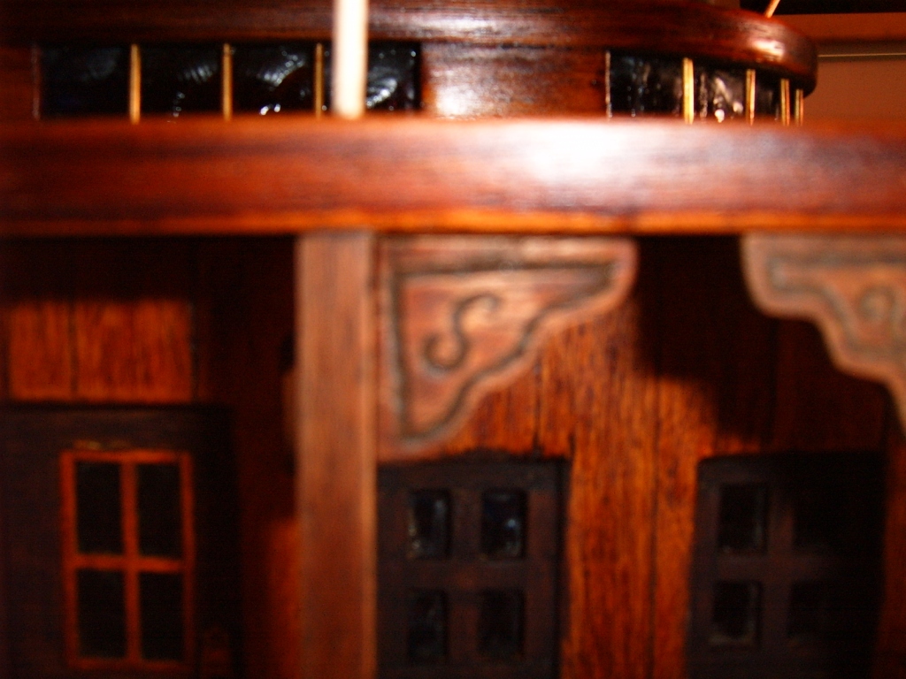

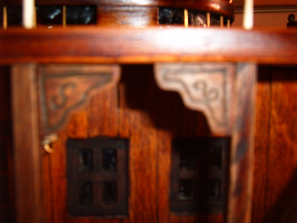

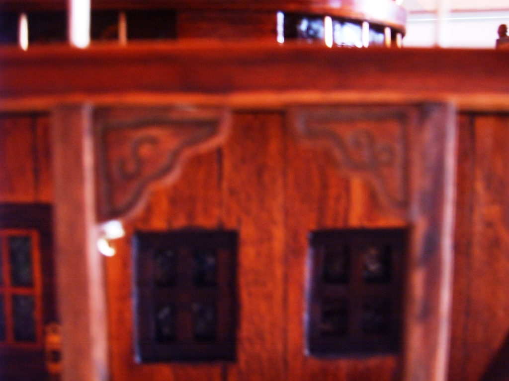

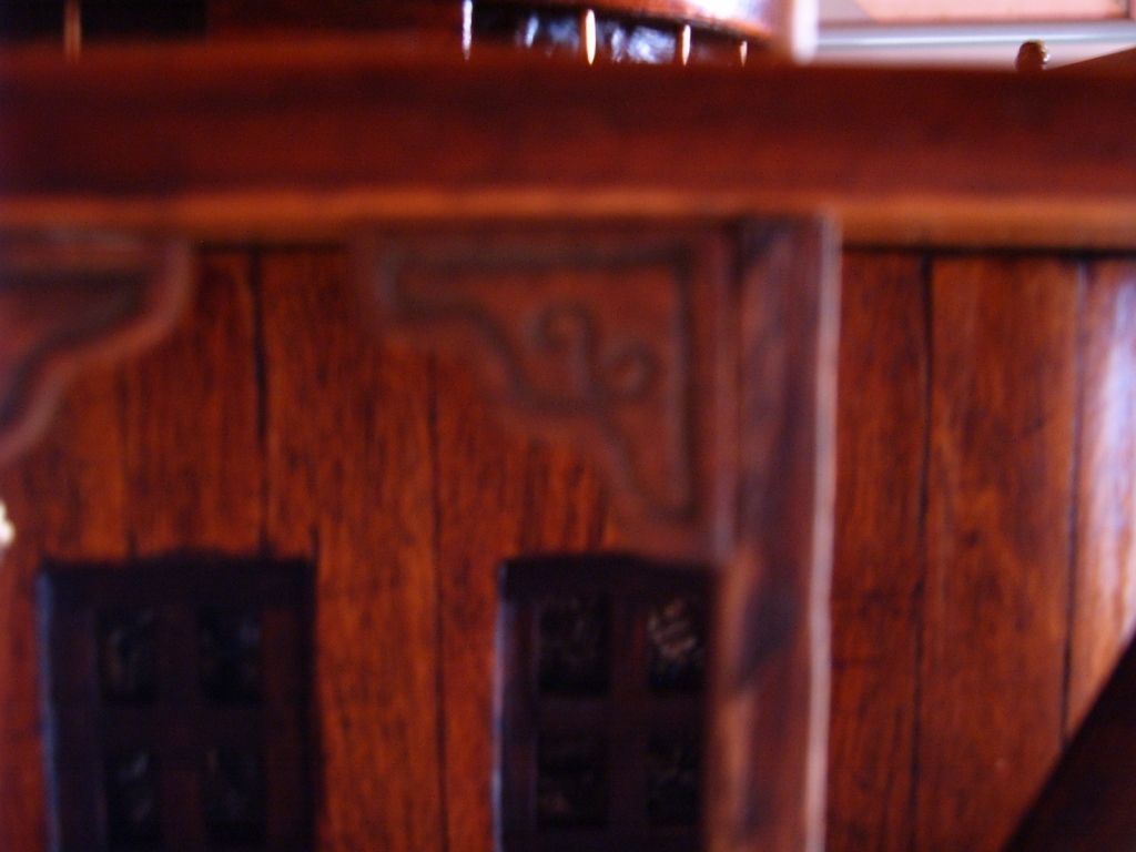

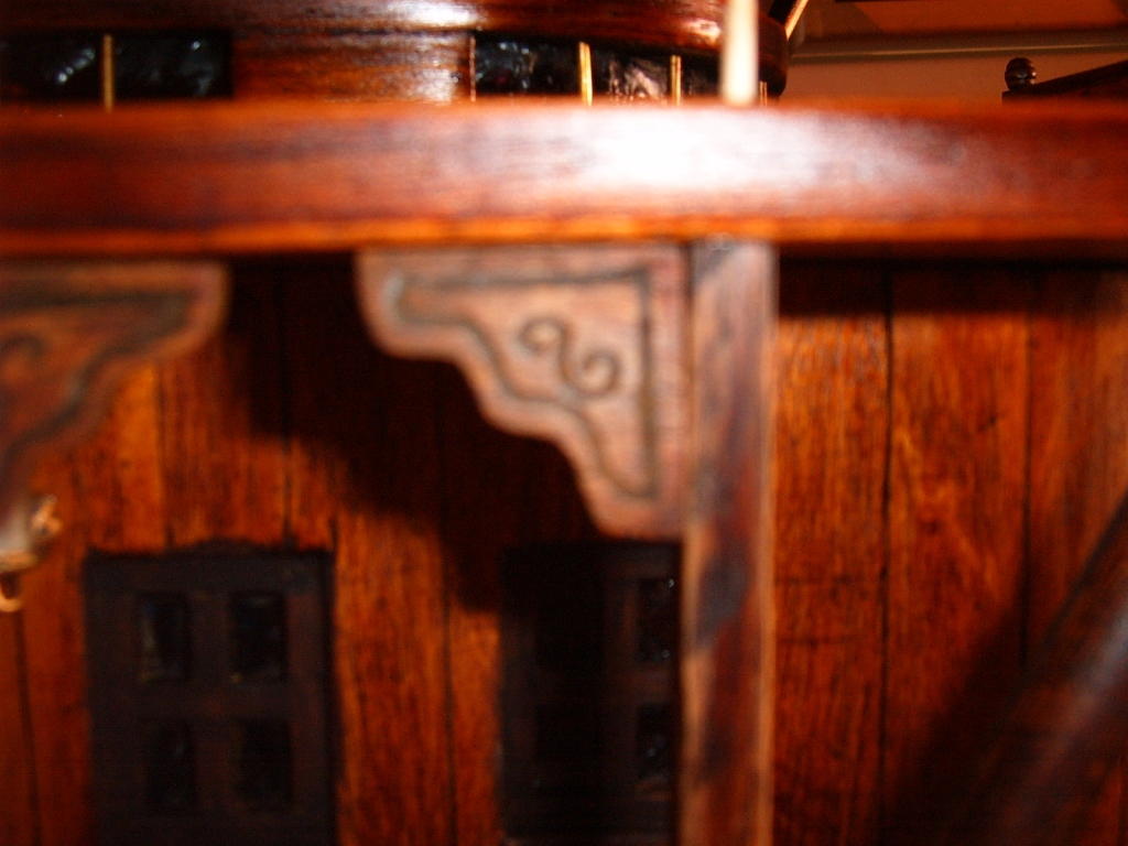

fotos nerviosas...........
pegue con cinta de carrocero por atras las mensulas, para presentarlas como iran a quedar en su sitio, y tome varias fotos unas sin flahs y otras con flahs, pero no quedaron bien, a lo mejor por la prisa, prometo que al pegar definitivamente todas las mensulas o soportes, tratare de sacar buenas fotos...........
saludos..............
Joya
Mensajes: 1125
Ubicación: Querétaro, México
Re: el rey del misisipi
Mensaje por Joya »
gerardo navarro escribió:fotos nerviosas...........
Se ven muy bien, la foto un poquito fuera de foco !
